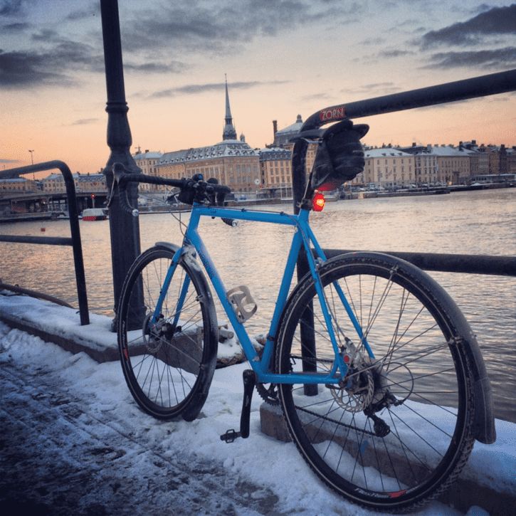

Bygge på Genesis CdF eller ... alternativ?
Jag fick in ett 30mm Schwalbe Winter dubbdäck under framskärmen utan moddning av gaffeln på min CdF från -12.
Men det är tight och rasslar lite från småsten som följer med däcket ibland. Det kanske är samma ram på -15? Bara att dom satt dit en mycket längre gaffel som gör att den ser så slopad ut?

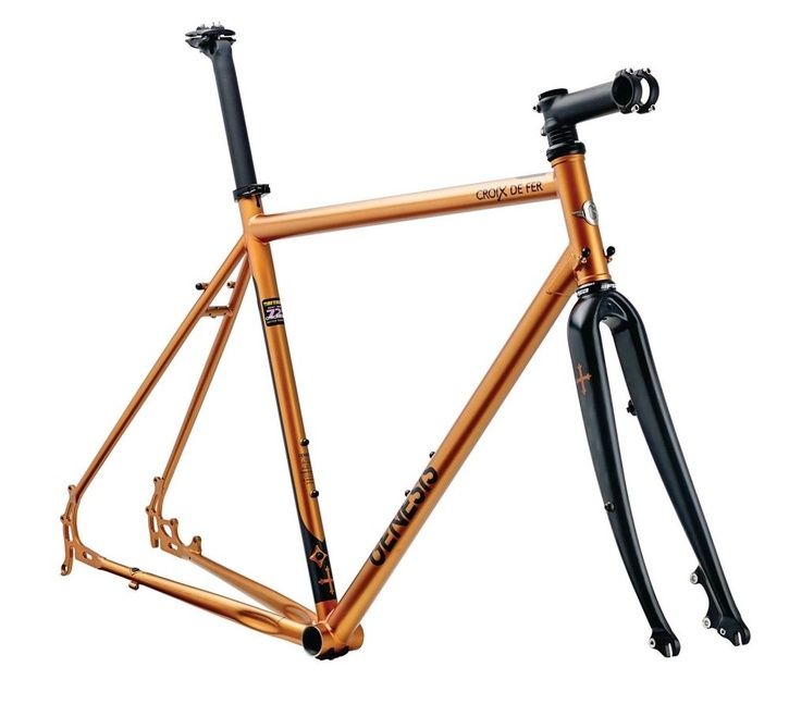

glitch skrev:
> 2015 Croix de Fer ramsetet med kolfibergaffeln var
> sjukt fint. Sivert har du nåt pris på detta?
Du är nog den enda som tycker att 2015 var ett steg framåt...
Gaffel var ful och slopade ramen skitful...
Fast ramsetet hade ju porrig lack. Som komplett cykel håller jag med om att gamla var finare.
Sweet! Samma färg som jag hade på min pojkcykel i slutet av 70-talet :-)
Att köpa ramset är nog ingen dum idé om man vill ha en Genesis. Kolgaffeln kanske inte är lika snygg som det gamla raka stålspettet, men lättar säkert cykeln med ett 1/2 kg. Dom kompletta har tråkig spec. och är allt annat än prisvärda. Vägde precis min för skoj skull. 12.7 kg fullkittad med SKS longboards, sadelväska med punkalagningskit och flaskställ. ?

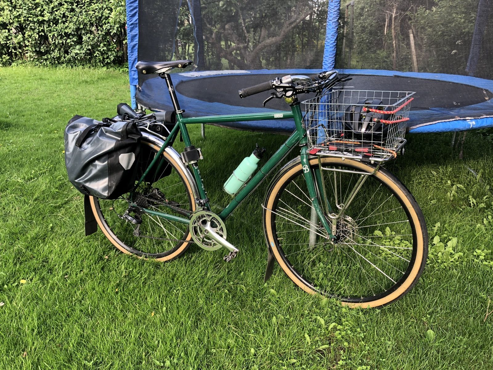

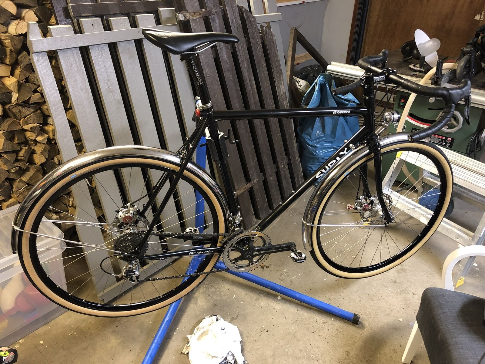

Jag har en pendlarcykel med mustaschstyre och MTB-grupp byggd på en Genesis Borough i strl 58 (faktiskt i färgen British Racing Green som nämnts i tråden) som är detsamma som en Croix de Fer -15, även om jag är lite osäker på vilken stålkvalitet som använts. Älskar cykeln på alla vis men vill nu gå över till bockstyre och har köpt en hydraulisk Shimanogrupp.
Har även en knappt inkörd Staggler från -14 med bockstyre och Campagrupp. Har aldrig varit överens med den, oklart varför men den känns lite lång och stum och har reglage som inte verkar uppskattas av mina händer.. Den är i storlek 58 också, och ganska snarlik Croix de Feren från -15 med främsta skillnad att den är 1,5 cm längre effektivt topprör på.
Båda cyklarna har likvärdiga hjulpar med navdynamo osv.
Har en känsla av att Stragglern är lite stummare än Genesisen. Strava säger att jag är snabbare på Stragglern men det lär vara främst pga mer upprätt sittställning på Genesisen. Känns fel att bygga ”ny” cykel på en gammal medfaren pendlare med spår från cykelkärredragning, mathandling och diverse, men jag gillar ju verkligen ramen.. Stragglern har rakt överrör där Genesisen har slopat, vilket är fördel Stragglern.
Cykeln kommer användas till allt från daglig barnhämtning med cykelkärra till gruppcykling och light-touring. Har skärmar, belysning, pakethållare etc etc. Eftersom Stragglern och Genesisen idag är ganska lika kommer bara en av dem vara kvar, dvs n-1 konstigt nog.
Ny ram är nog uteslutet dela pga en budget som ska hållas, men även delvis på att jag inte vill ha en rak gaffel utan böjda gaffelben av diverse skäl, och nästan allt nytt är rakt.
Bygger jag cykeln på Stragglern eller på Genesisen?

Du verkar ju redan ha besvarat frågan själv. Sälj Surlyn, du säger att du ändå aldrig riktigt kommit överens med den och då känns det dumt att satsa på den. Skulle tro att Surlyn är lättare att få såld också.
Rene Herse däcken ser djäkligt fräsiga ut med skärmarna, vilket jag tippar på också kommer från samma ställe. Jag känner på mig att min gravel förr eller senare kommer ha samma konfiguration + dynamo.

thomaslundstrom sa:
n3wton - vad har du för skärmar på Genesis:en?
Ang själva frågan har jag inget att tillägga. Båda hojarna ser ju superfina ut.
Det är Gilles Berthoud-skärmar på båda cyklarna, på Genesisen kompletterade med exklusiva Ikea-skärbrädor..:)
Tack!
Murdock sa:
Sant, det är ju Genesisen jag gillar mest att faktiskt cykla på. Stragglern är säkert också mycket lättare att sälja som du säger. Stragglern är köpt och bygd med en plan och Genesisen ”kom till” mer av en tillfällighet, så det är väl den inställningen som skapar lite ängslighet när man ska fatta beslutet att gå skilda vägar från Stragglern.
Kan verkligen rekommendera både skärmar, däck och dynamo/belysning! Vill man botanisera bland liknande saker har Veloform i Göteborg grymt utbud.
