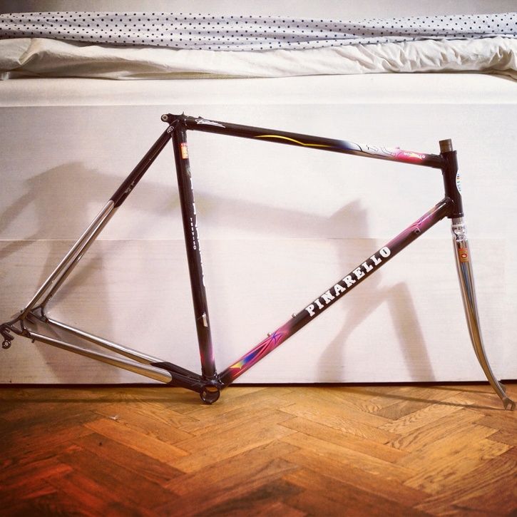

Jag håller just nu på att bygga min första egen-hop-plockade hoj.
Delarna som hittils införskaffats är en Pinarello Montello ram i SLX-stål

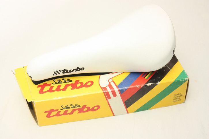

En Sadel

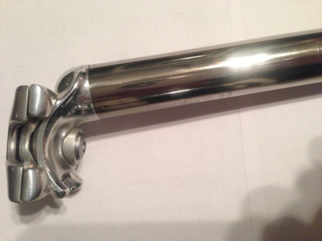

En Campagnolo record sadelstolpe i titanium
En Sadel
