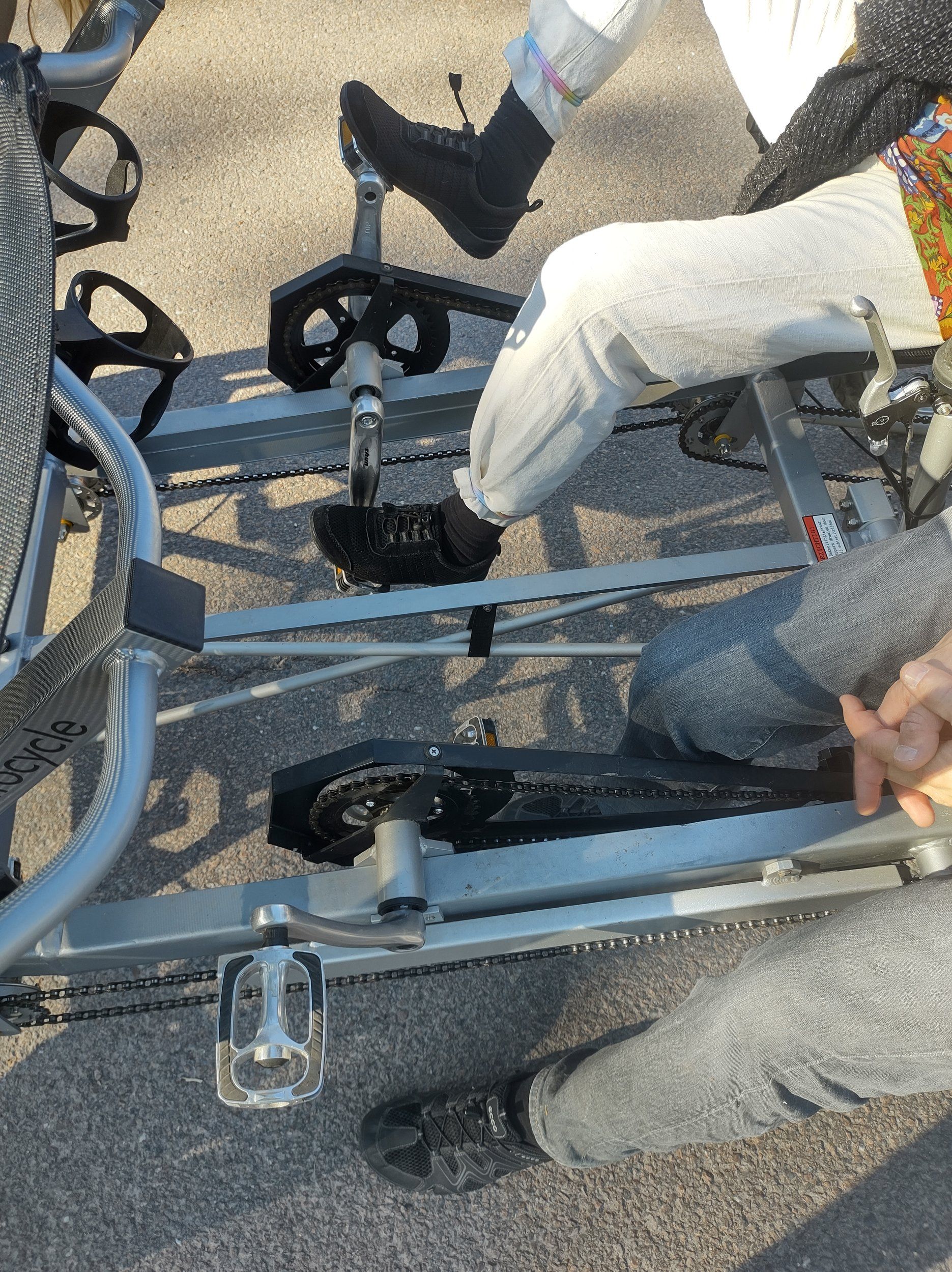

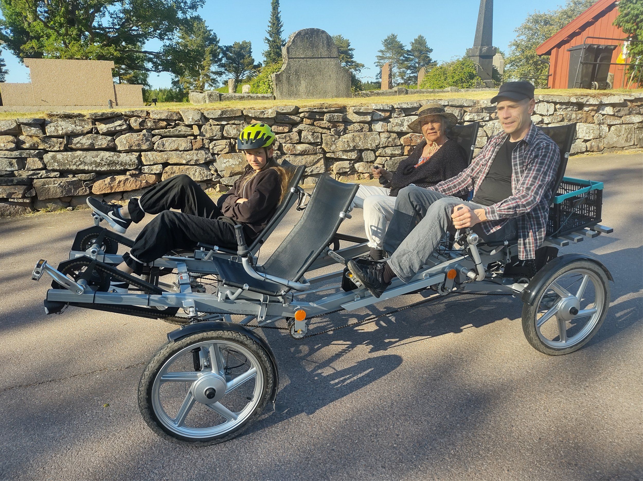

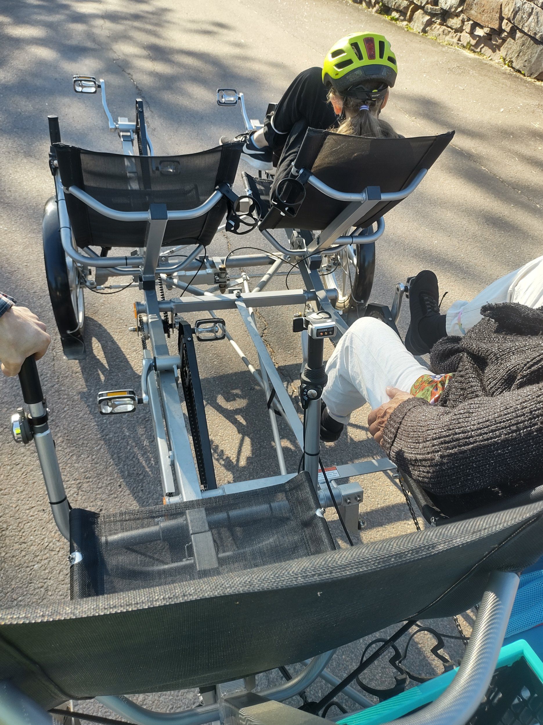

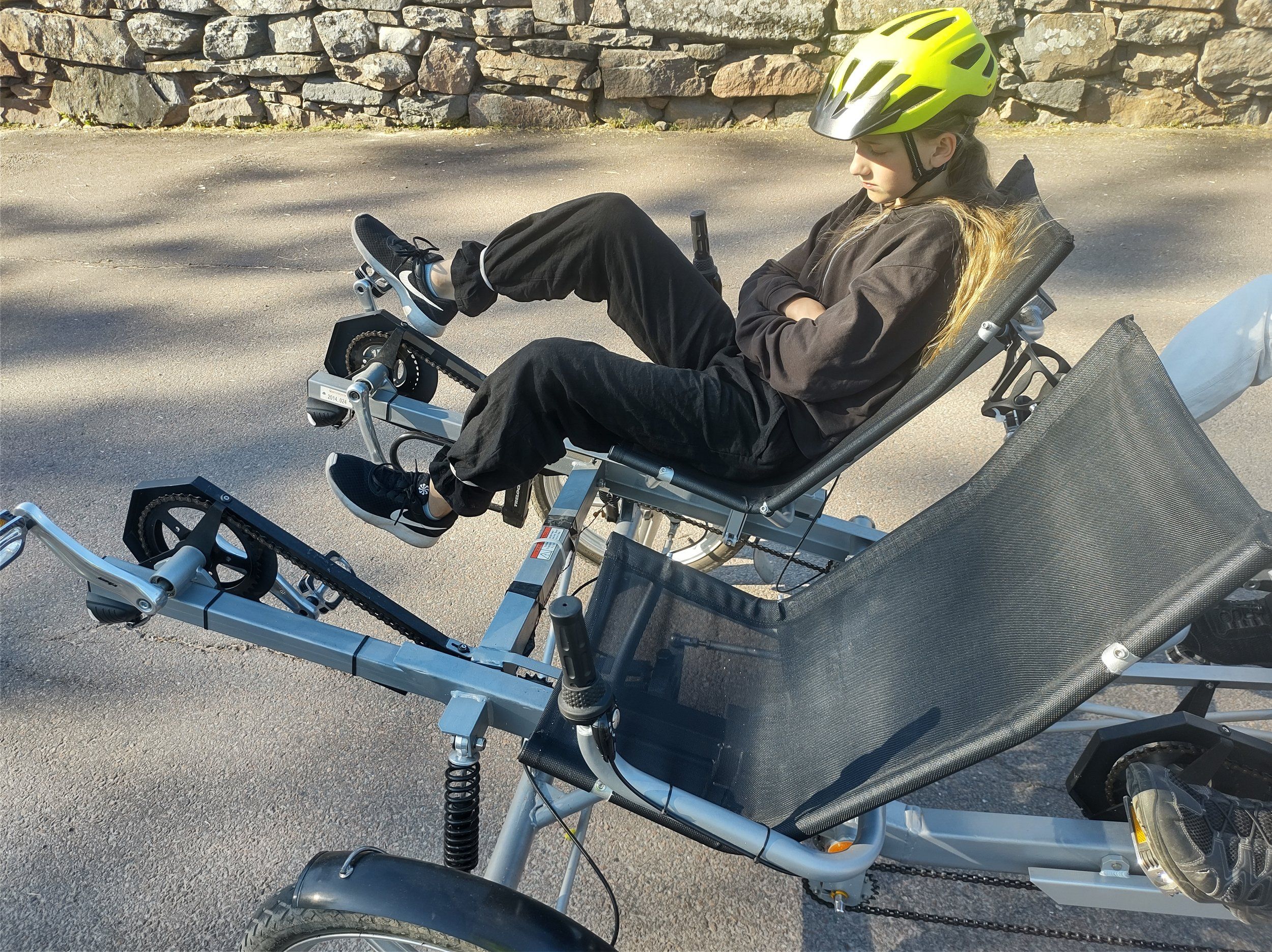

Eller köp nyckelfärdigt. 3-delat växelnav under varje stol som varje passagerare styr själv. 1kW elassist på vänster bakhjul. 2 drivlinor, en till höger bakhjul, en till vänster bakhjul. Trumbroms runtom, framaxel bromsas genom att trycka styret framåt, bakhjulen individuellt med handbromsar på styret. Ägaren tyckte bromsarna var "tungtrampade" Tomvikt 120 kg. Spårvidd 120 cm. Fjädring runtom med spiralfjäder, såg ut som macpherson ben. Holländsk tillverkare.
Cool! Nu kommer jag inte köpa nyckelfärdigt, det här får bli ett långsamt projekt som jag pillar på när jag har tid och pengar över, men ser riktigt fint ut. Har du någon aning om hur dom löst det med kassetten på höger bakhjul? Syns inte på bilderna men antar att drivlinan sitter invändigt.
