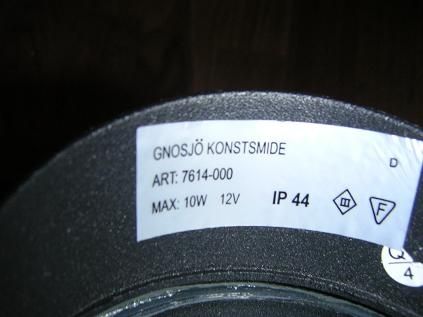

Det är något slags trädgårdsbelysning i aluminium med en 10W halogenlampa som ingår (art.nr: 422158). Pris 99 kr. Det är en vanlig 12V "G4" lampa utan reflektor. Jag tyckte 10W lät ganska lite så jag köpte ett 2-pack med 20W lampor för 29 kr. Totalkostnad: 128 kr.

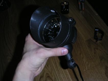

Lampan i närbild. Stor är den:

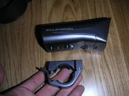

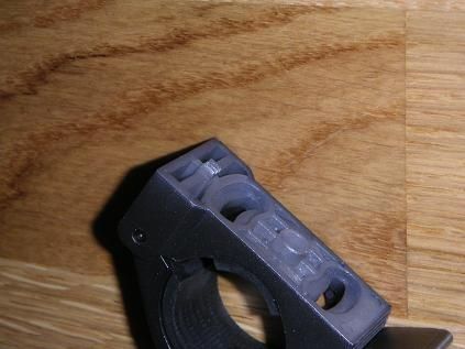

Ta nu din Sigma Ellipsoid och slakta den på följande sätt. Det är endast två skruvar som håller i denna del:
PICT0045.JPG ht=317
Nämen så passande!
PICT0046.JPG ht=317
Se bara till att fila till denna lite. Det sticker ut en liten pigg (den till vänster) som bör tas bort. Jag var dessutom tvungen att ta bort lite mer material där denna pigg sitter, för optimal passform mot lampan.
PICT0048.JPG ht=317

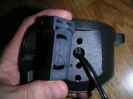

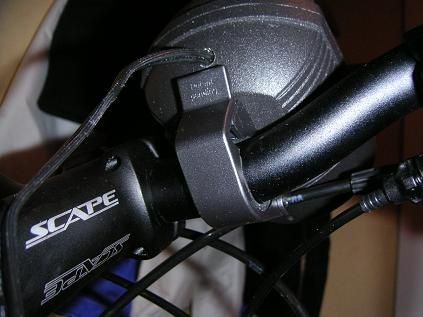

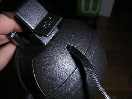

Om ni inte räknat ut det än, så skall fästet från sigman alltså skruvas fast i trädgårdslampan med två skruvar. M3 fungerade bra för mig. Se bara till att de inte blir för långa då de annars kan interferera med reflektorn. Ett nytt hål för kabeln borrades upp på ett mer passande ställe:
PICT0049.JPG ht=317

Borde klara lätt regn:
IP 44 = (Första siffran:) petskyddad mot föremål som överstiger 1 mm i diameter och (Andra siffran:) tål strilande vatten från alla vinklar.länk

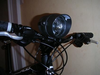

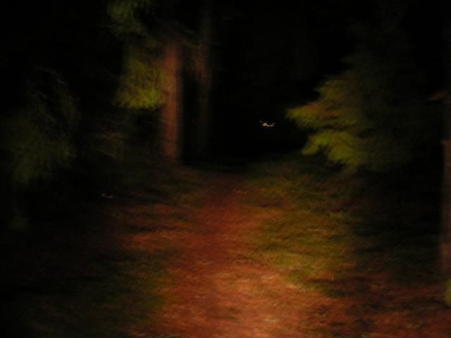

Nu har jag kört en liten runda och det känns helt ok. Ljusbilden är gigantisk i jämförelse mot vad jag är van vid!
Jag var dock tvungen att göra en liten modifikation för att flytta fram reflektorn en aning då det ger bättre fokus. I standardutförande så blir det ett "svart hål" i mitten, därför att reflektorn är för långt bak.
Ursäkta min kameras usla mörkeregenskaper.
Sigma ellipsoid:
PICT0059.JPG ht=480
Mitt DIY lyse (innan reflektorn flyttats fram):
PICT0060.JPG ht=480

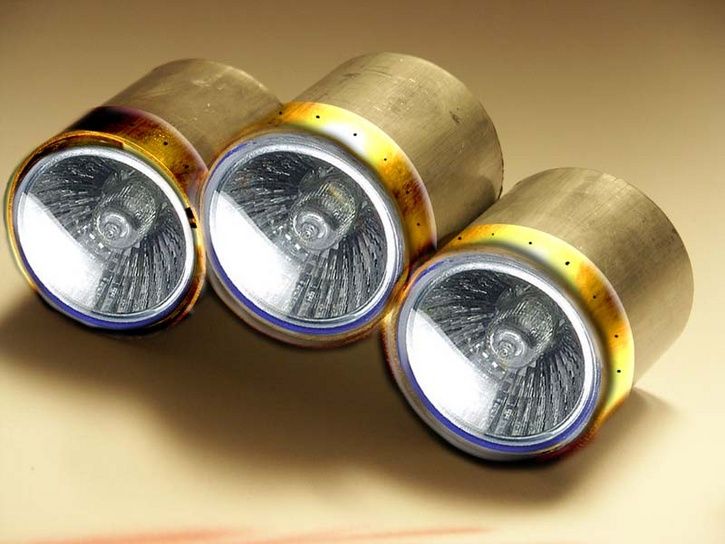

måste ju bara få visa mitt bygge :D , som inte är färdigt än , men ett steg närmare ifall :D
la till lite photshop , för att typ se hur det kommer att bli :D 3x 20w irc 51mm, två (tre vid switch (till/från)) på "heljus" o en på halvljus

Jag körde en lite längre runda här om dagen, i regn och rusk. Jag hade införskaffat en enkel pannlampa som är i princip lika stark som en vanlig ficklampa. Dock kan man ändra fokus på strålen. Tillsammans så fungerade dessa lampor mycket bra, fast jag blev förvånad över hur mycket enklare det var att köra med en pannlampa. Om jag fått välja skulle jag nog bara ha pannlampa.....
Men styrlampan gjorde sitt jobb mycket bra och lyste upp allting i ens närområde till en nivå som man inte alls är van vid. Dock tog batteriet slut lite för tidigt. Tydligen räcker inte 4Ah så länge med en 20W lampa. Kanske man skulle ta och testa med 10W och se hur bra det lyser. En sak till som är lite irriterande är att blyaccar är fruktansvärt skrymmande.
Rhino:
Värmen från lampan var inget som helst problem. Kanske beror det på att det var rätt kallt ute, men det fungerade ypperligt. Reflektorn var inte jobbig att flytta fram. Jag limmade helt enkelt fast den i den främre delen av lampan (den som går att skruva av) med kontaktlim och la brickor under gummiringen för att få fram hela alltet en millimeter ungefär. Lite svårt att förklara såhär, men har man lampan framför sig blir det lättare.

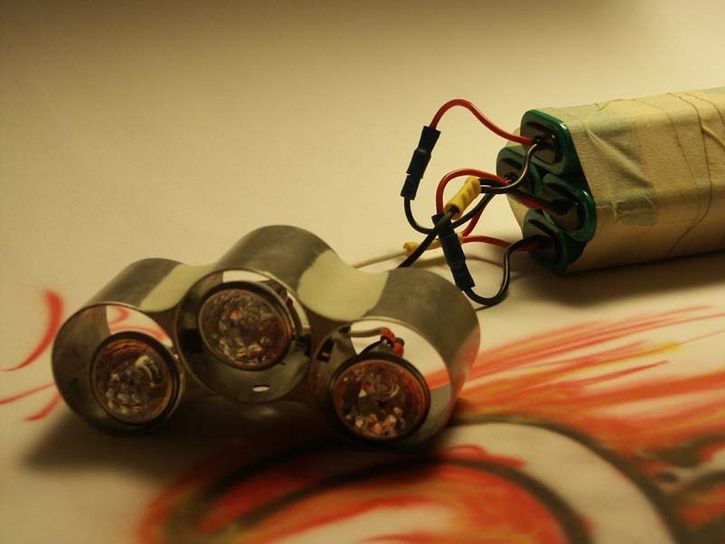

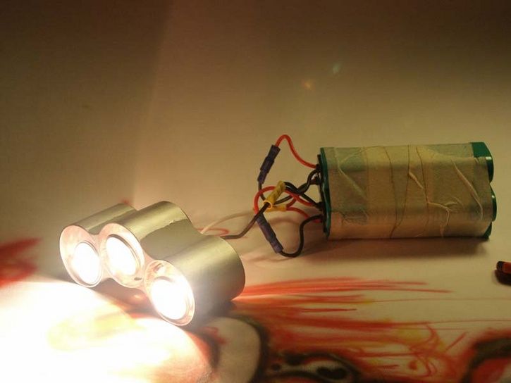

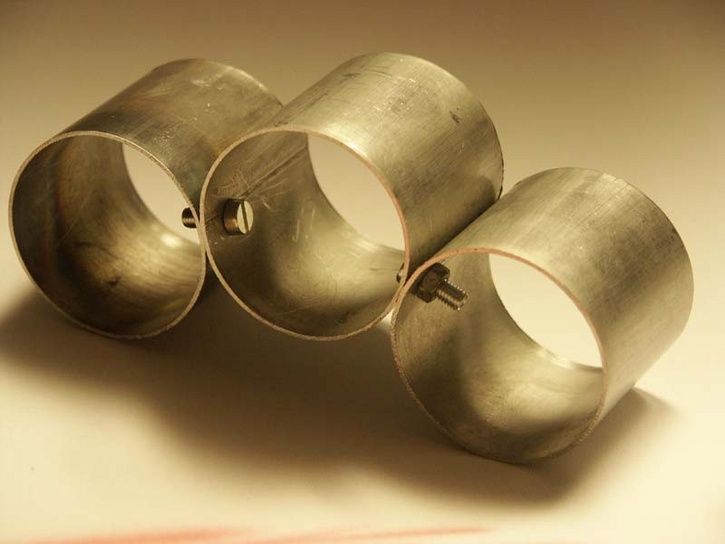

får väl lägga upp litta bilder på bygget igen, det går sakta men säkert framåt.
Fick tag i tre 35mm halogenare istället för mina 51:or, får bygga ett hus till dom oxå nån dag.
    36.1 KB · Besök: 28
    46.6 KB · Besök: 31
