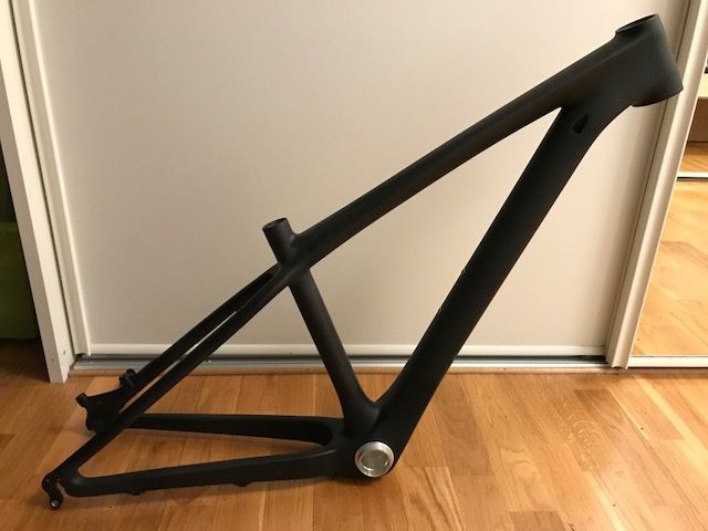

Då jag har ett par schyssta hembyggda 26"-hjul liggande så låg det nära till hands att använda dem till dotterns nästa cykel. Har jagat små beg-ramar ett tag nu utan framgång. När jag så hittade en 14" 26:a i kolfiber och ett superpris på en passande gaffel så slog jag till. Det här blir mitt första bygge från grunden, även om jag byggt om mina egna cyklar en hel del under åren.
Ambitionen är att bygga en bra cykel med rimliga komponenter, inte att bygga världens lättaste. Varken jag eller dottern har några tävlingsambitioner, men gillar att komma ut i skog och mark. Det mesta kommer att bli nytt, har trålat webshoppar i ett par veckor nu. Tanken är att detta skall bli vårt vinterpyssel, så det kommer att ta ett tag.
Ramen är en 14" FM-M001, säljs säkert under andra namn. Fick hem dem för 2500 med moms, inklusive styrlager, vevlager och sadelklämma.

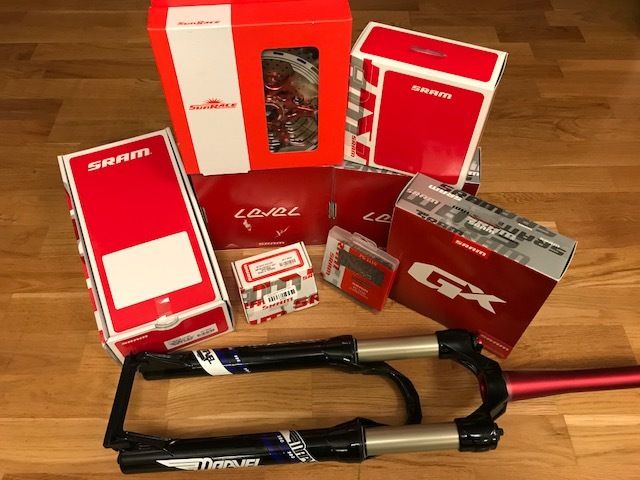

Idag kom det hem två lådor med SRAM-godis! Här tillsammans med gaffeln, en Manitou Marvel Comp, en 32mm luftgaffel med rebound och kompression. Gaffeln köptes på RCZ i Luxemburg, övrigt på r2 Bike och Bike 24
[Byggtråd] 26" kolfiber-HT för 10-åring
Lådöppning kommer...

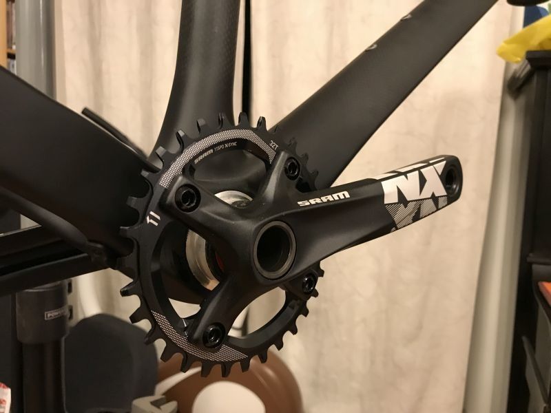

Men: SRAM NX 32T 155mm. Finns inte mycket att välja på om man vill testa kortare vevarmar. BB är SRAM BB922 GXP Pressfit. Det BB som följde med ramen var för vanlig Shimano 24mm-axel.

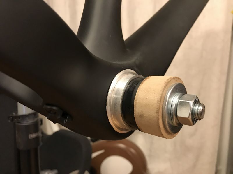

Nu har bygget dragit igång så smått. Det första jag gjorde var att bygga ett enkelt verktyg för att pressa vevlagret. Tillverkat i 19mm MDF, M12-stång, brickor och muttrar. Funkade utan problem, pressningen gick enkelt. Med fett, för er som läste min fråga i annan tråd.
Vevparti på plats, NX 155mm
Styrlagret gick att trycka i med handkraft - är det OK så?

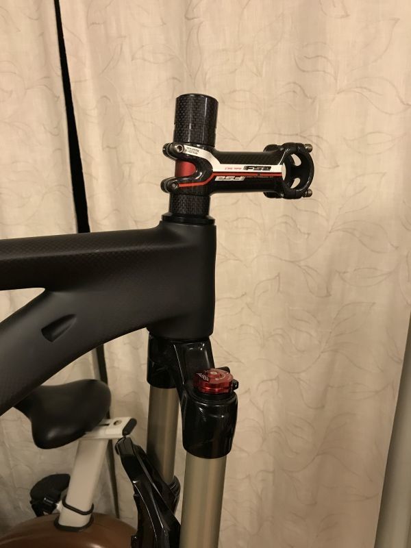

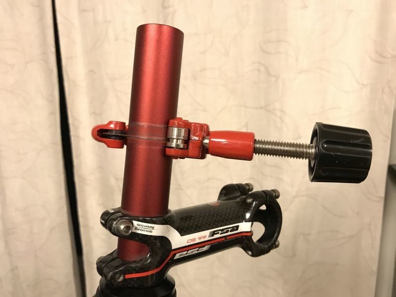

Sedan grovkapade jag styrröret. Kommer med all säkerhet att kapas ytterligare. Tidigare har jag knackat i stjärn-muttrar, men nu använde jag ett annat verktyg byggt av en liten MDF-bit, en bit M6-stång, en bricka och en mutter. Kändes mer seriöst än att slå ner muttern, funkade fint att dra ner muttern. Styrsytammen kommer att bytas mot en kort Wake-stam, på väg hem.
Hojen kommer att bli svart (såklart...) med röda accenter. Har beställt styrstam, pedaler, sadelstolpklämma, headset-spacers och växelwire-hölje i rött - dotterns val.

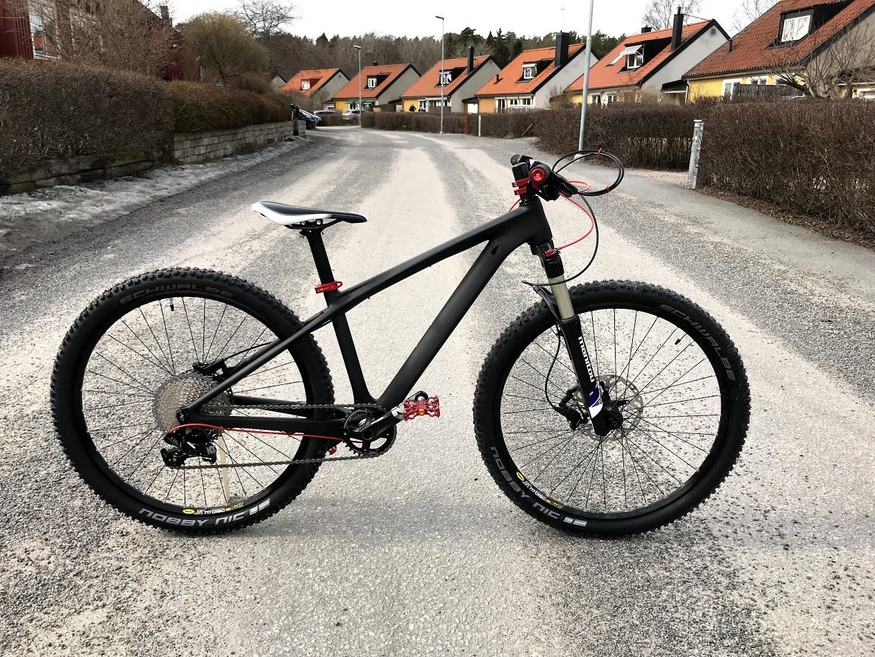

Våren är här och cykeln är klar, det tog en evighet för några delar på Arlanda under vintern.
Cykeln väger 10,6kg som den står nu och dottern var nöjd. Kommer att kapa lite höljen när vi ser att allt funkar. Däcken är Nobby Nic 2,25 folding LiteSkin. Hade grymma problem med SRAM:s Grip-shift-reglage, så nu sitter det trigger på styret. Håller på att reklamera två st vridreglage, går troligen tillbaka till dem när vi fått ersättare, men nu skall det cyklas.

Kul att det blev bra Jonas, du vet väl att den "optimala" dragningen av bromshöljet för att slippa gnid mot stanchions är från bryggan och mellan gaffelbenen? För Manitougafflar alltså....
@ Matte: Jag skall kapa broms-slangarna både fram och bak när vi ser att allt funkar. I nuläget går den fri från gaffelbenen, även om det ser lite fult ut. Kapar säkerligen 20mm ytterligare på styrröret också. Har 10m under och 20mm över stammen nu.
Visa bilaga 347845

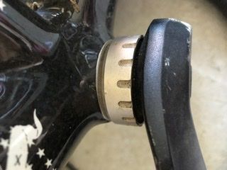

Vill konvertera barnens PitPro 24 till 1x9. Vad använde du för klinga fram? Vad är det för vevparti och lager på dem?
30T NW från Kina. Vill minnas att det var det minsta som passade. Funkade bra som lägsta växel. Vevpartiet är original 3-delat, plockade bara bort klingorna. Tyvärr är vevparti och hjul riktiga bojsänken på PP24.

Tack! Vet du vad det är för BCD och hålbild?
Har inte tillgång till cykeln just nu men vill beställa komponenter
Är det fyrkants-axel för vevpartiet?
Vad tänker du göra med cykeln? Byta vevparti/vevlager? Kolla och mät själv isf Kom inte åt helt och hållet med skjutmåttet! BB är ju lite av en djungel.
Funkade bra att montera 30T NW direkt på mittplatsen på vevpartiet.
Hur stor är cyklisten? Original styrstam är väldigt lång, jag bytte till en kort Wake-stam när vi köpte cykeln samt satte på ett lite bredare riser-styre. Och köpte en stolpe i kina-kol och kapade av, originalstolpen gick inte att trycka ner långt nog.

Hej!
Gjorde precis som du, monterade singel-drev på mitt-position. Fick med en kortare stolpe så grabben kan ha den. Styrstammen är som du skriver lite lång men funkar. Tusen tack för hjälpen!
