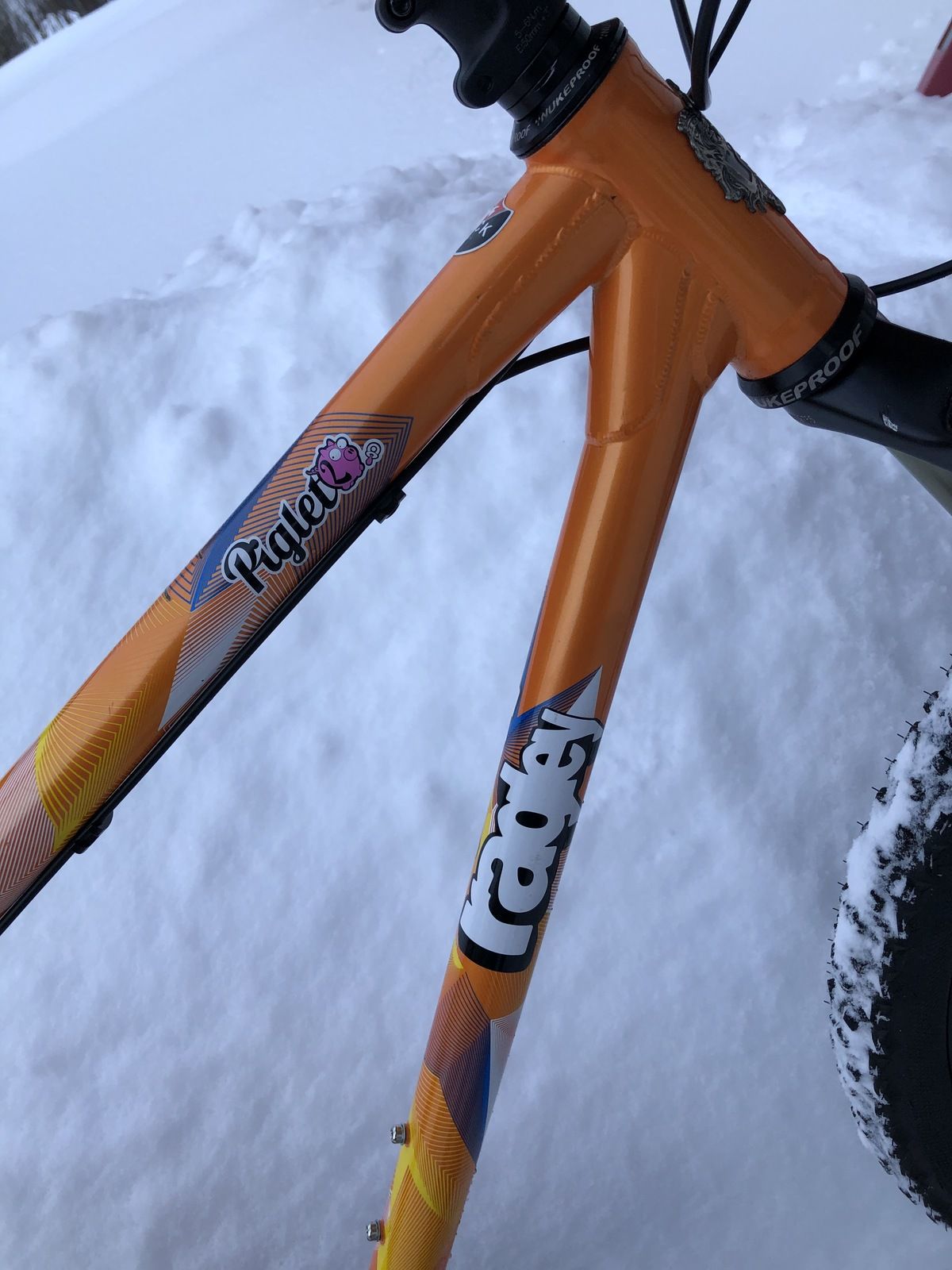

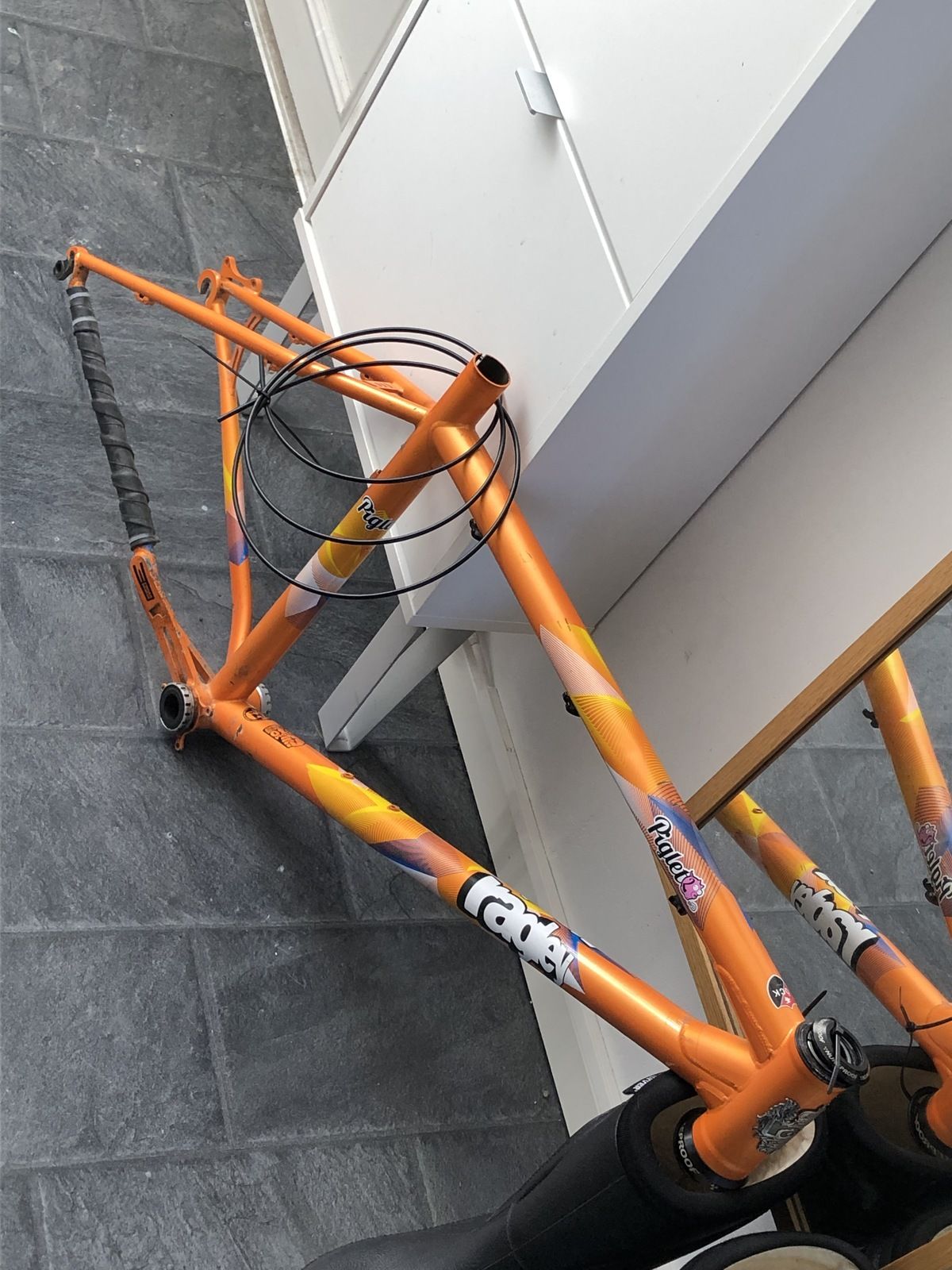

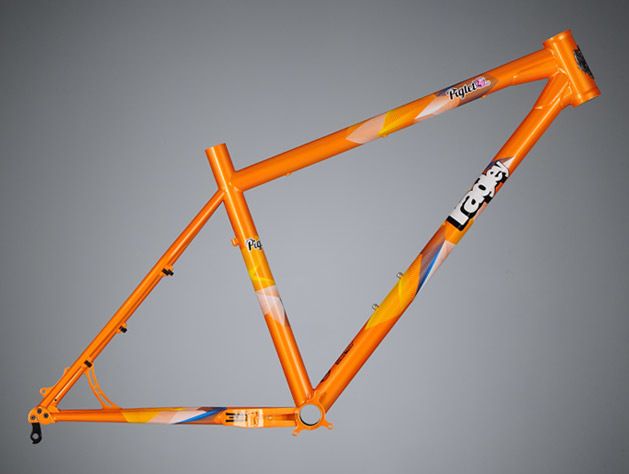

Suget efter en stålhoj har länge varit stort, carbon o alu finns redan i stallet men en flack ståljonne står högt på listan. Sparar egentligen till en ny FS o försöker minimera andra cykelrelaterade inköp just nu men så dyker den där annonsen upp som gör att man bara inte kan låta bli....
I staden där jag bor dyker det upp en annons på en Ragley Piglet 2 (2014) ram till vettig peng. Tänker att man kan ju alltid åka o kolla... (big misstake ?) hojen är fortfarande komplett efter lite rull på gatan är jag såld. Pyntar skakar hand och tidigare ägare ska strippa den från delar o leverera till veckan.
Eftersom man hållt på med MTB sedan 1990 talet så har man ju en del pryttlar i lådorna och utifrån ett snabbt överslag så har jag delar till komplett 26” bygge, ramen ska klara 27,5 också enligt ”internet” det får vi kolla på senare, även 26+ möjlighet ska kollas upp.
Det kommer initialt bli ett äkta kajsa varg bygge med delar från 2007-2018, på sikt ska den väl förfinas till å bli lite mer premium.

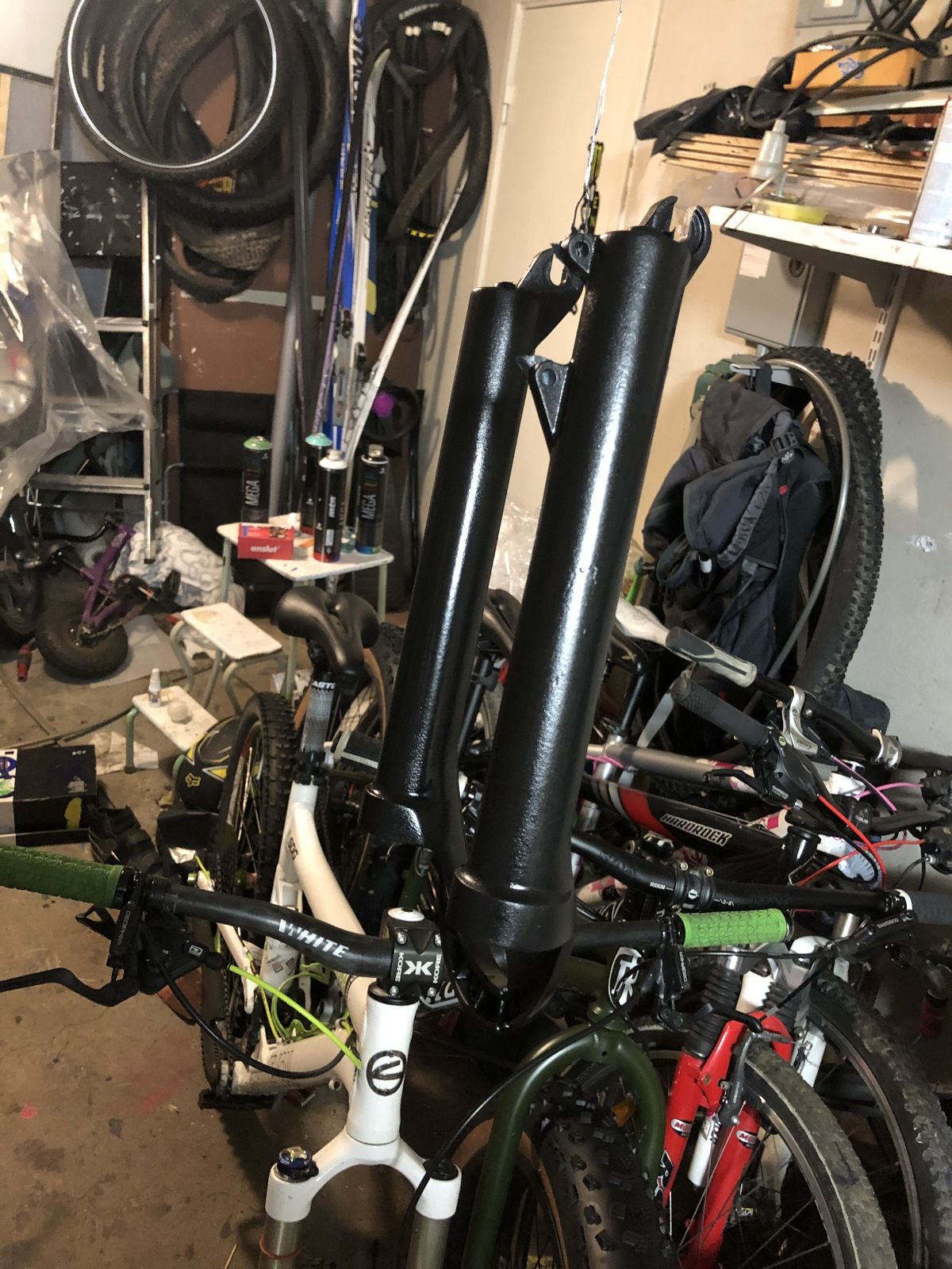

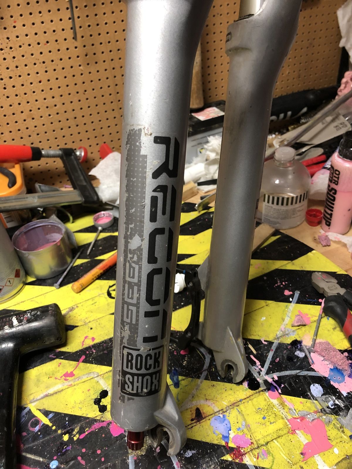

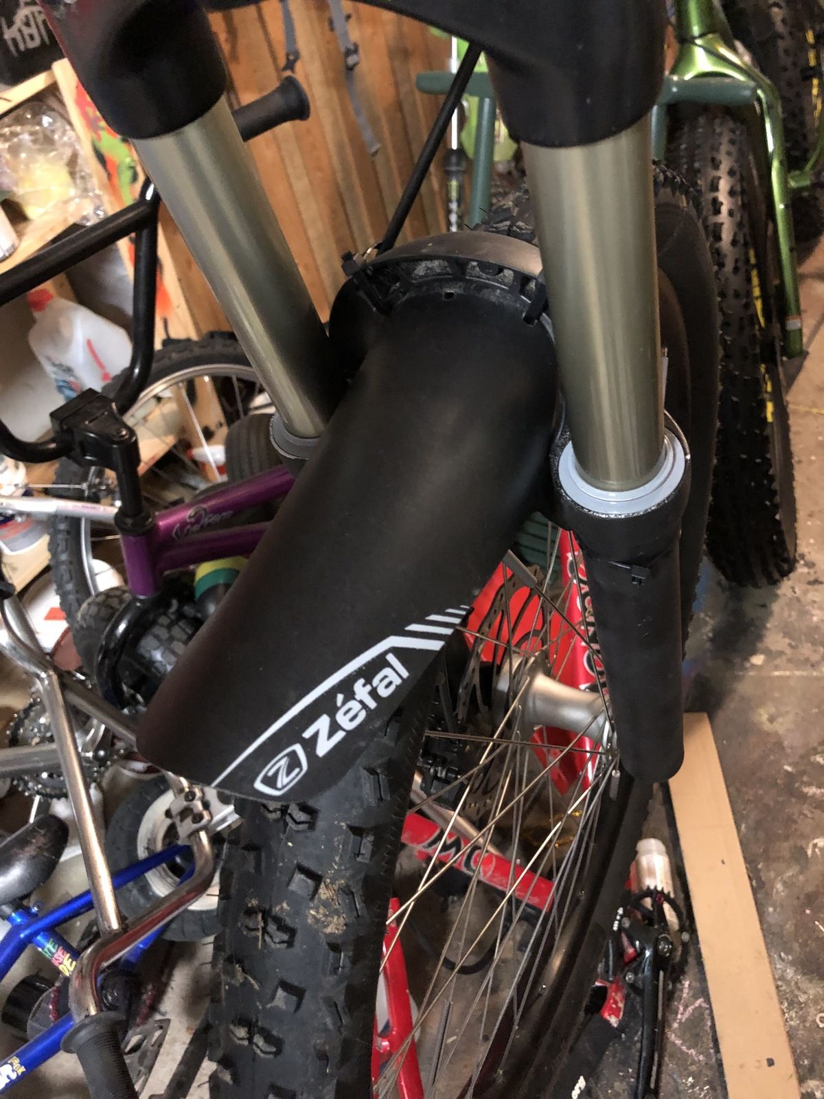

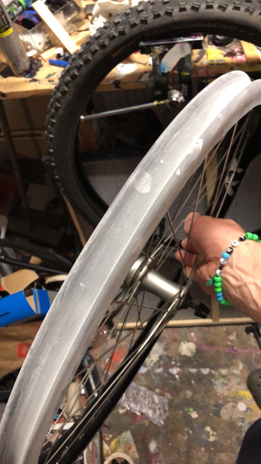

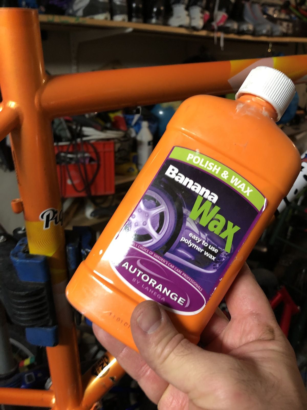

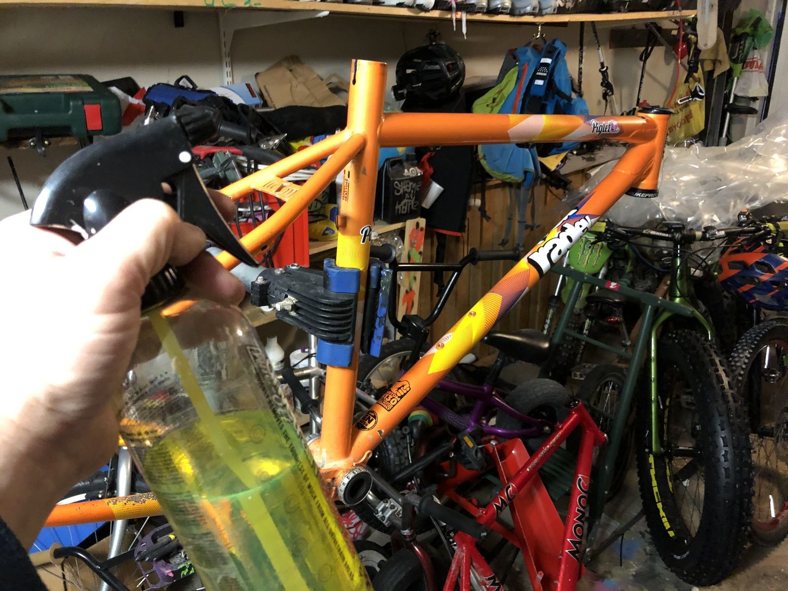

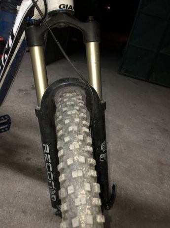

Då var det dags att börja fixa grisen, men först bad och vax, man vill ju inte meka med en lortig gris ??
Gaffeln är en gammal recon från 2007 ngn gång köpt av en polare för ett par år sedan, behöver översyn på såväl in som utsida. Service plus ny färg på underbenen får det bli ikväll

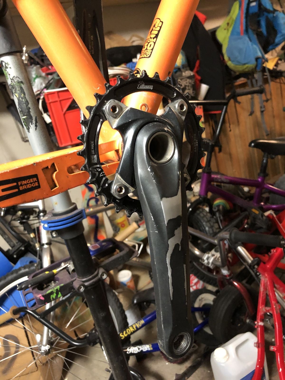

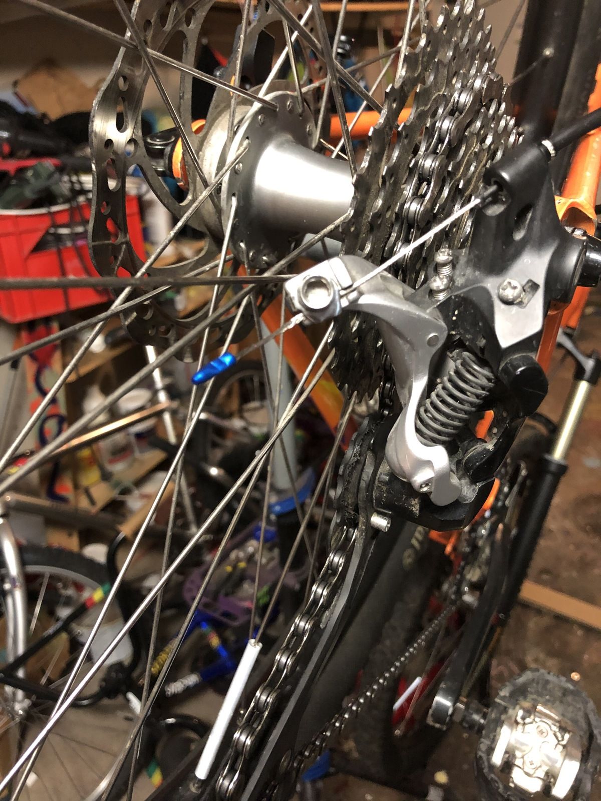

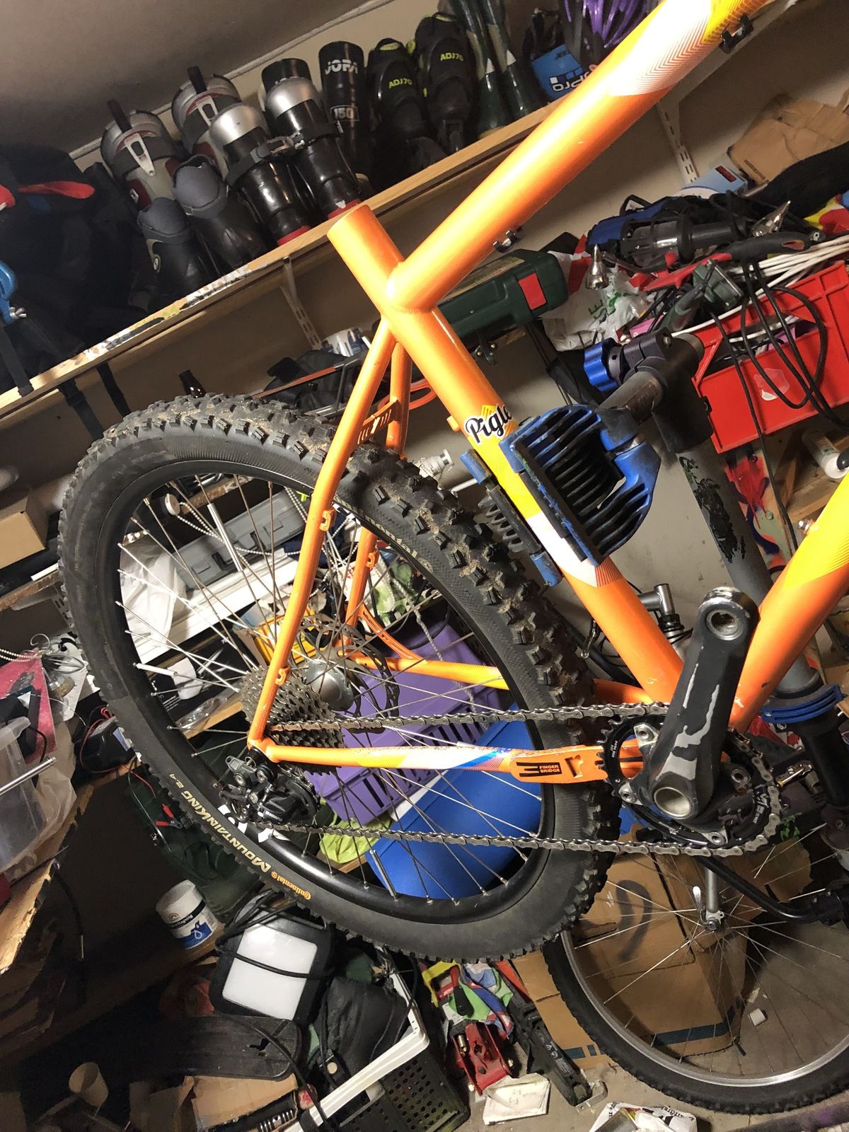

Det rullar så sakteliga på, vevparti, bakväxel och kedja samt bakhjul på plats.

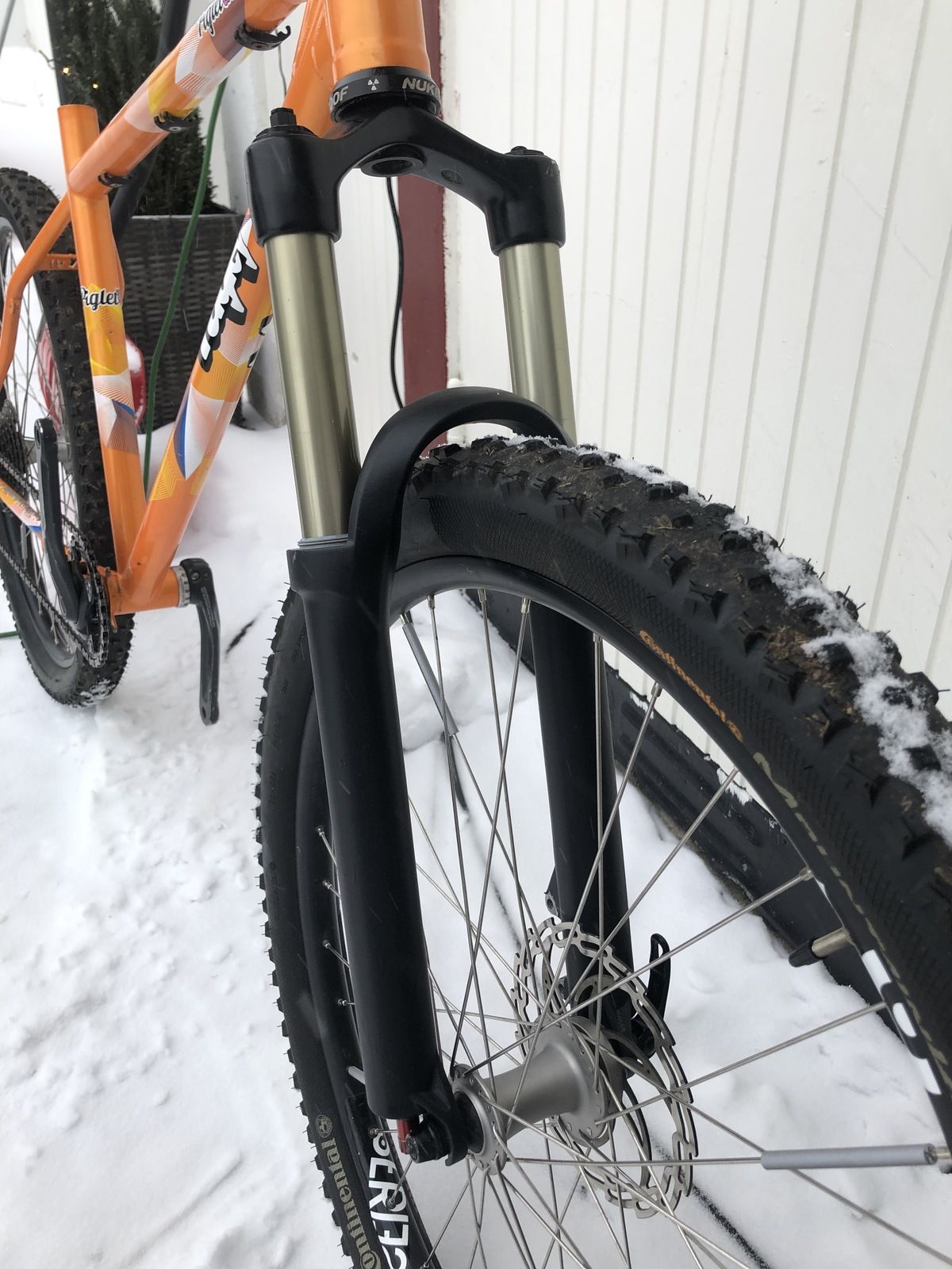

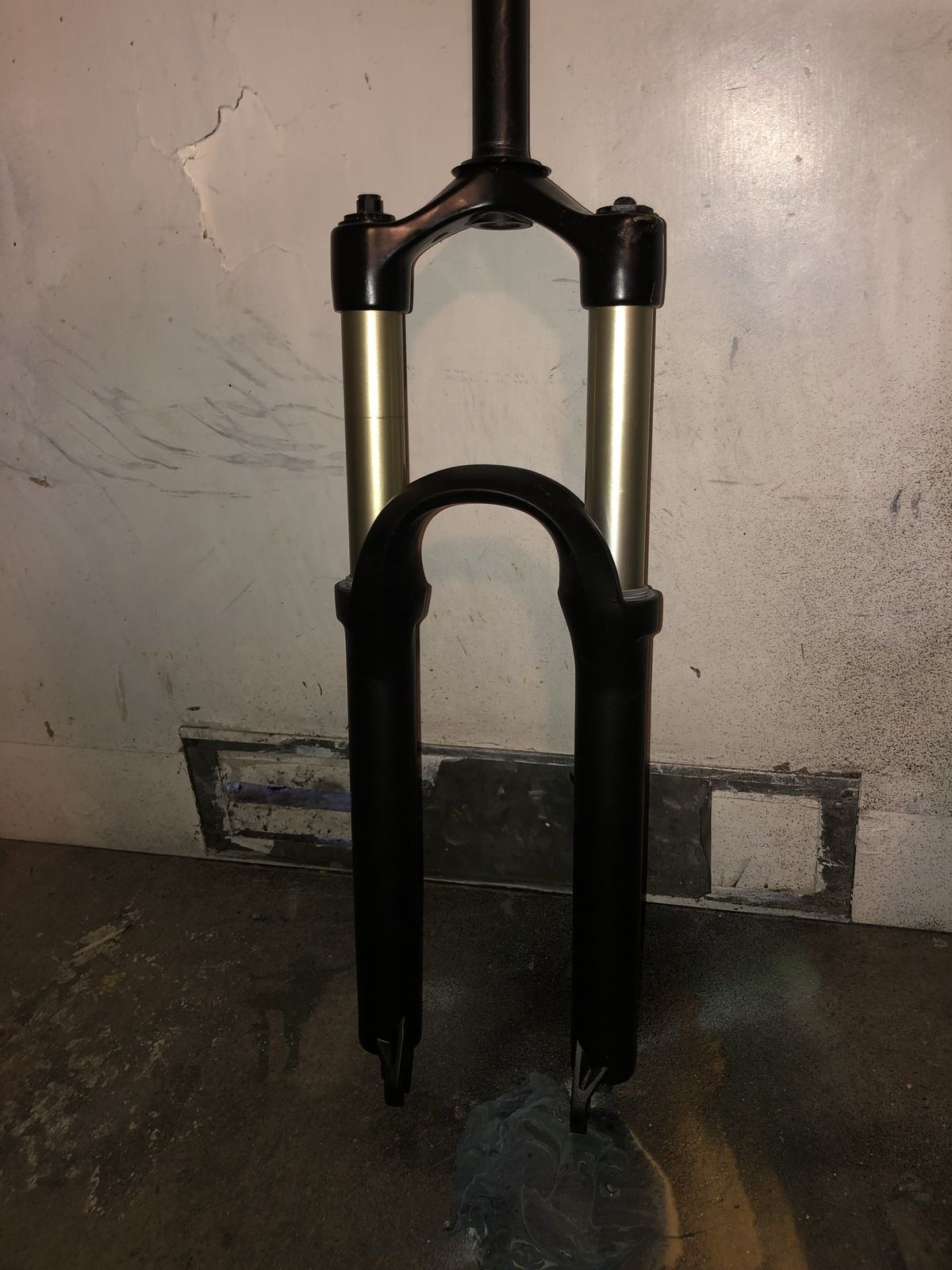

Tidig uppstigning i morse för att montera ihop gaffeln nu med ny olja o nya tätningar. Han som hastigast klämma dit den på hojen å Få upp grisen på egna ben, kultingens första staplande steg på egna hjul.,,
    225.7 KB · Besök: 100
    244 KB · Besök: 157

Martinmat sa:
Tjusigt! Blir det nya klibbor på gaffeln eller skall den få vara ”stealth”?
[Byggtråd] 26” stålgris med sikte på 26+ gris
DarthVidar sa:
Martinmat sa:
Lutar åt nya klibbor från slikgraphics, har dock inte bestämt om gaffeln ska vara svart eller ev knallblå. Körde med plastidipfärg ifall jag ändrar mig ?
Martinmat sa:
DarthVidar sa:
Martinmat sa:
Haha, ok! Jag undrade faktiskt om det inte var plastidip du kört med (inte för att jag är någon expert på färg)! Knallblå med orangea klibbor... ?
Behåller jag den svart blir det nog oranga och blå klibbor.
Får klura lite på detta, funderar även på hur hållbar plastidip färgen är, synd att köpa dyra klibbor om
Färgen kommer släppa vid första marksynibg eller trädskrap
DarthVidar sa:
Martinmat sa:
DarthVidar sa:
Martinmat sa:

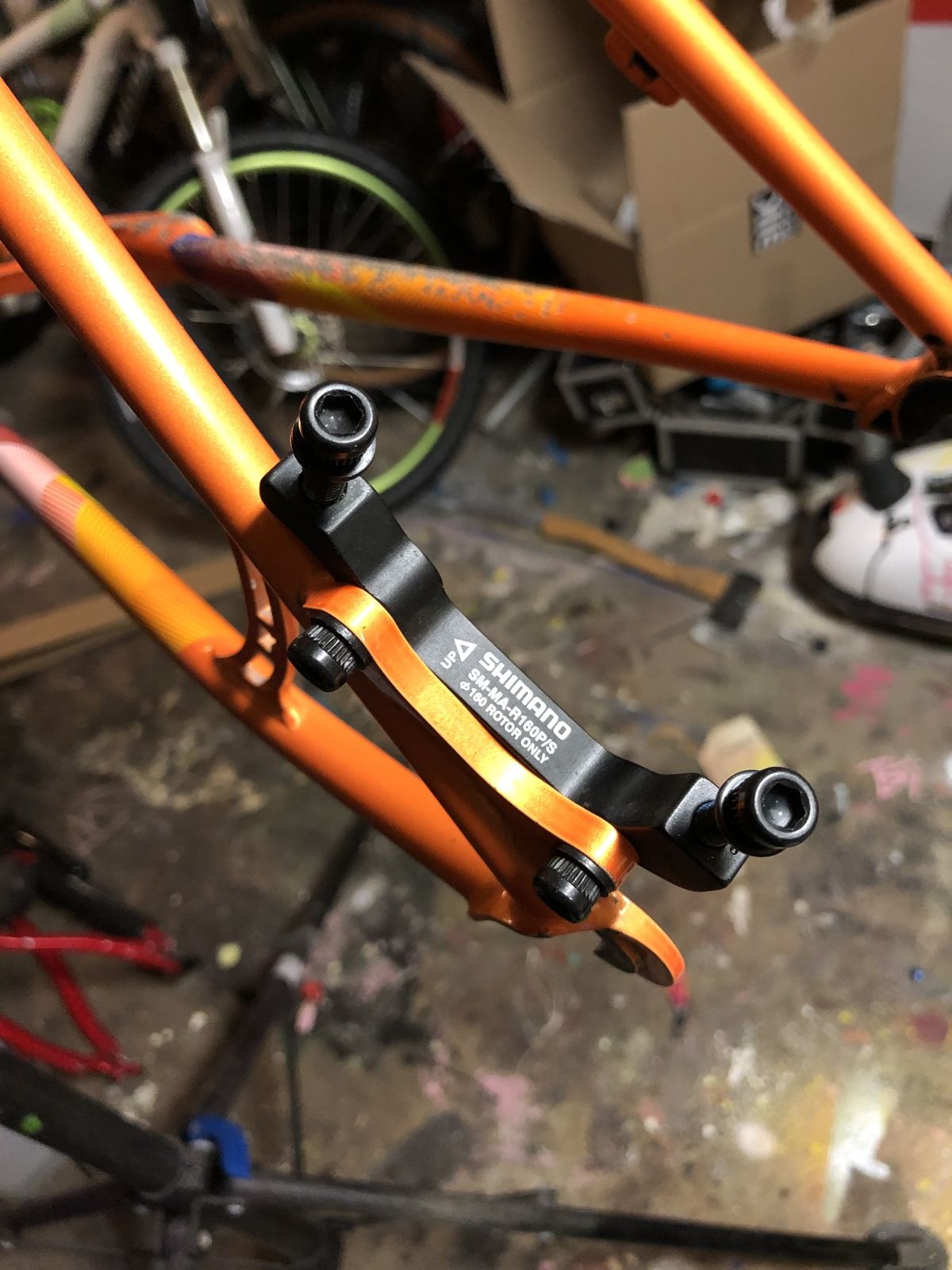

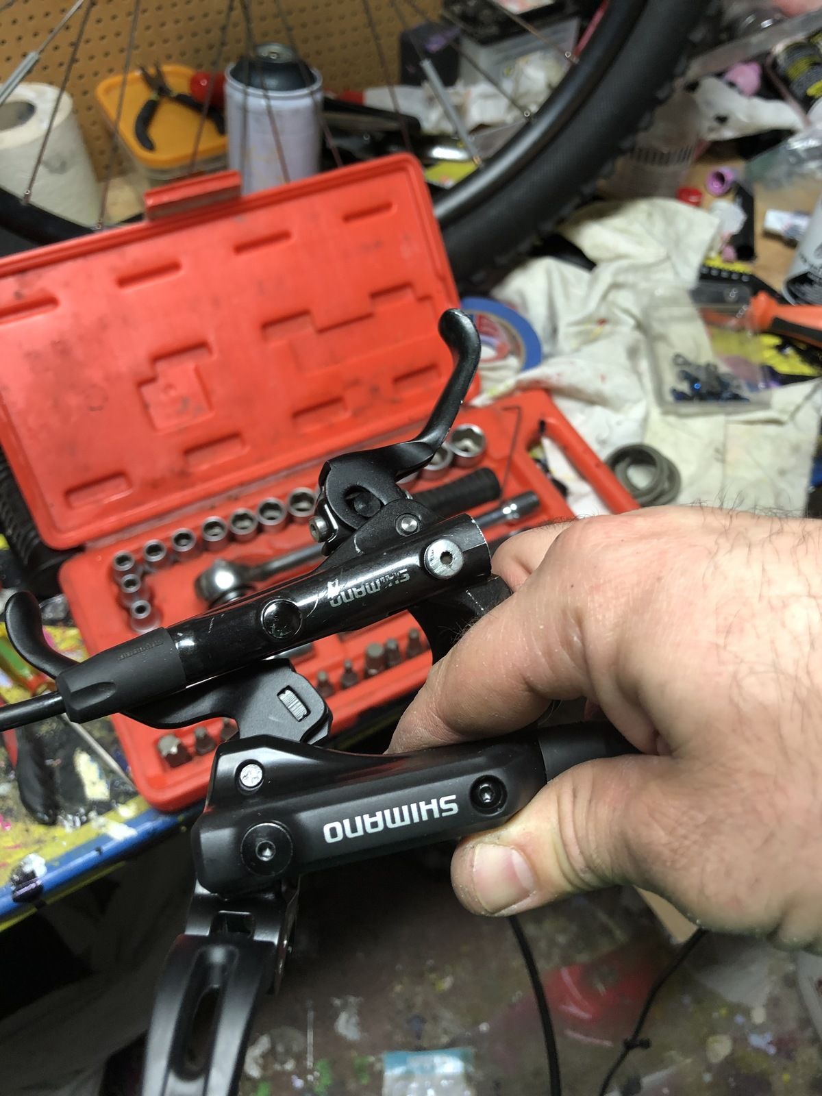

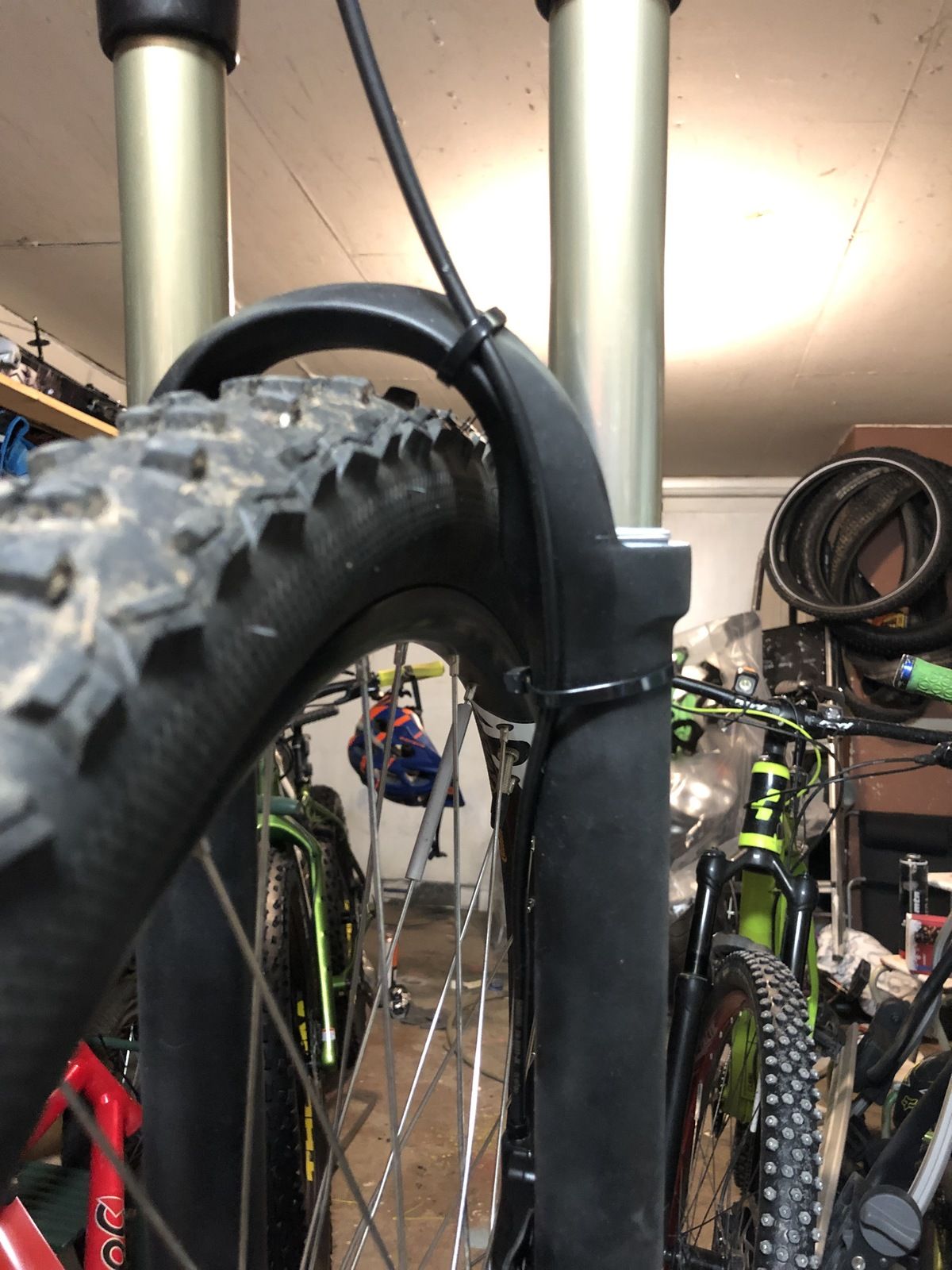

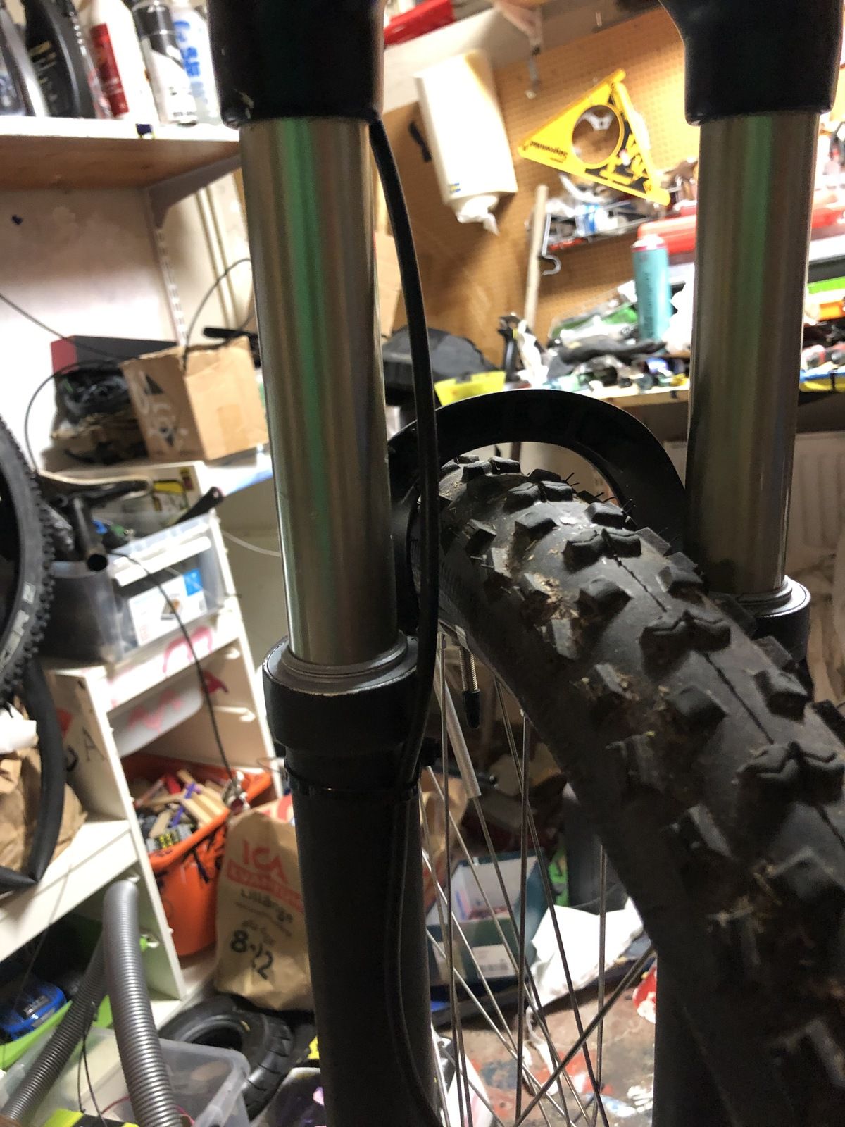

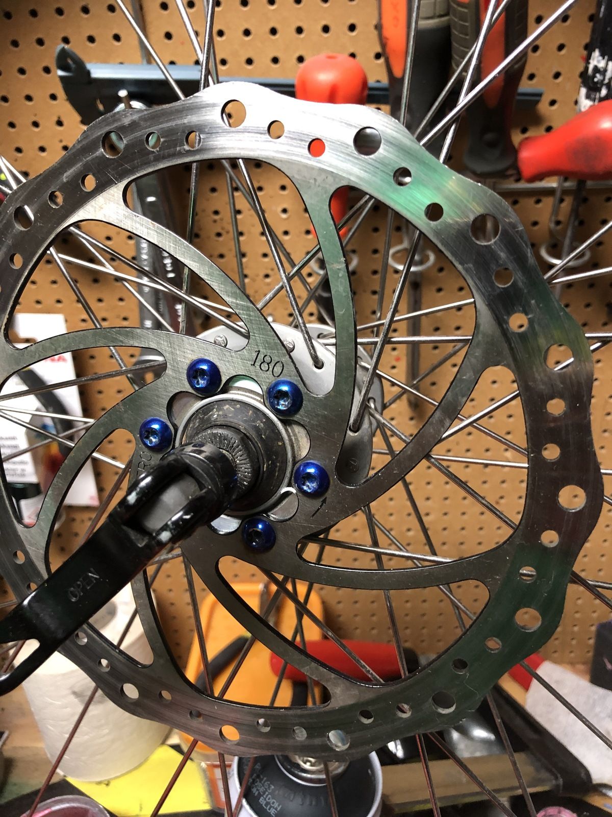

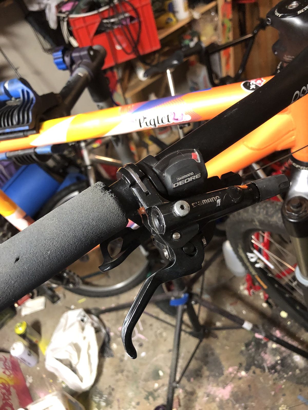

Blev en kort stund i garaget ikväll. Lite blåa inslag kommer det bli, hade bla bultar till skivorna. Fått tag i 2 någorlunda lika bromshandtag, bytte till mig ett lite slitet m6000 mot ett par pilsner, ok o slang köpt idag på happy å påväg med posten.

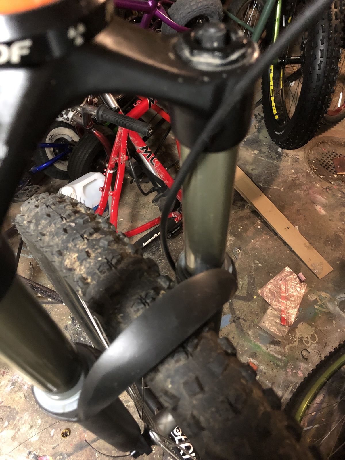

Hur fanken får man till en bra o snygg dragning av bromsslangen på dessagamla gafflar där man är helt hänvisad till buntband? För trött i hjärnan nu, hoppas på happys allvetande o goda råd, god

Bildgooglade och denna dragning verkar vettigast, flera hade dragit på utsidan gaffelbenet men det tycker jag r fult o lätt att fastna med slangen i skogen
    32.4 KB · Besök: 98

Jag har gjort typ så fast dragit slangen bakom bryggan på ett par gafflar. Jag tycker att det blir lagom snyggt så han man ingen slang i vägen någonstans. Så det där skall nog funka lika bra.
Testade bakom bryggan igår men då gick den så tight mot däcket, nabbarna gick emot slangen så blir omdragning enligt bilden ovan

Hann smita ner en kort stund i garaget ikväll och dra om dragningen till frambromsen så nu ser det riktigt bra ut.

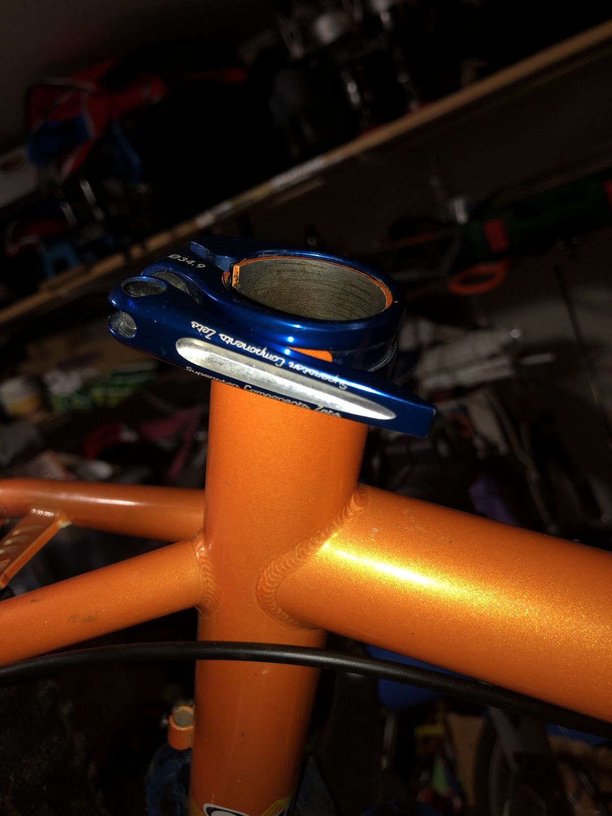

Fortsätter med de blå detaljerna i form av Sadelklämma och ändplupp på vajern. Nu är det inte långt ifrån komplett hoj. ?

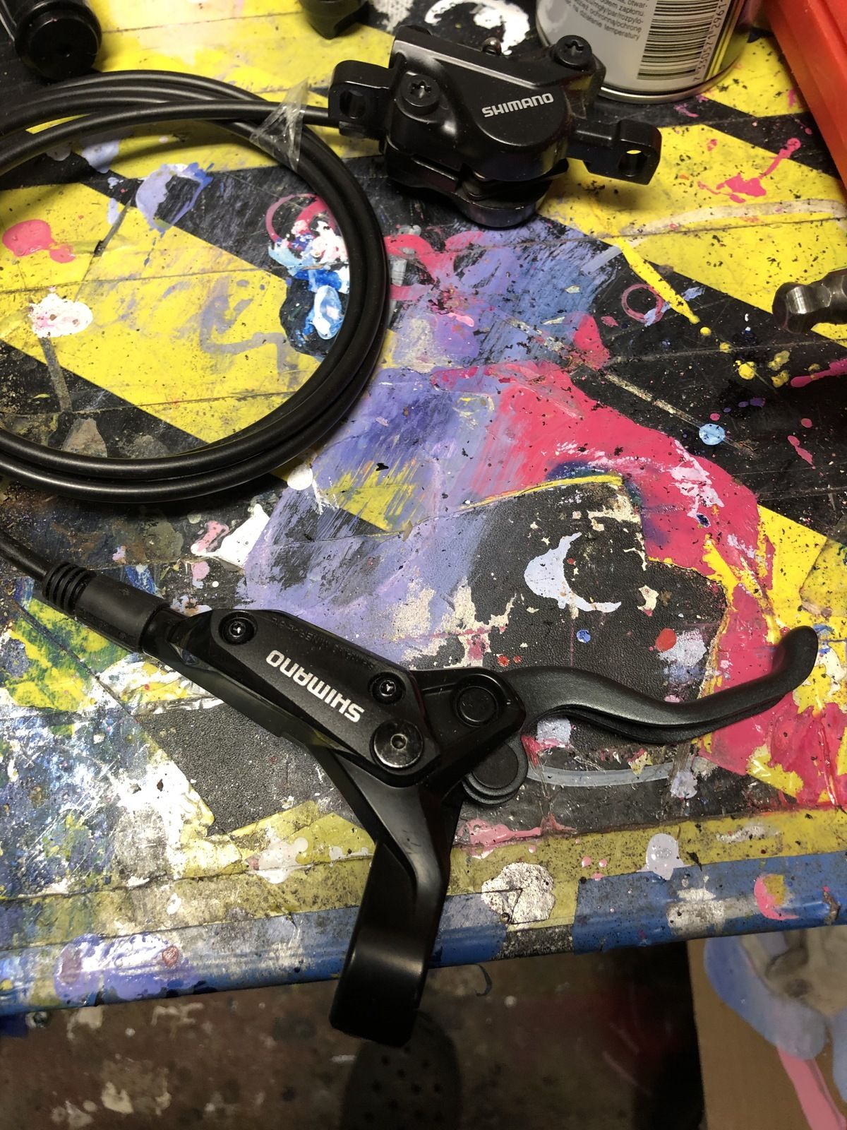

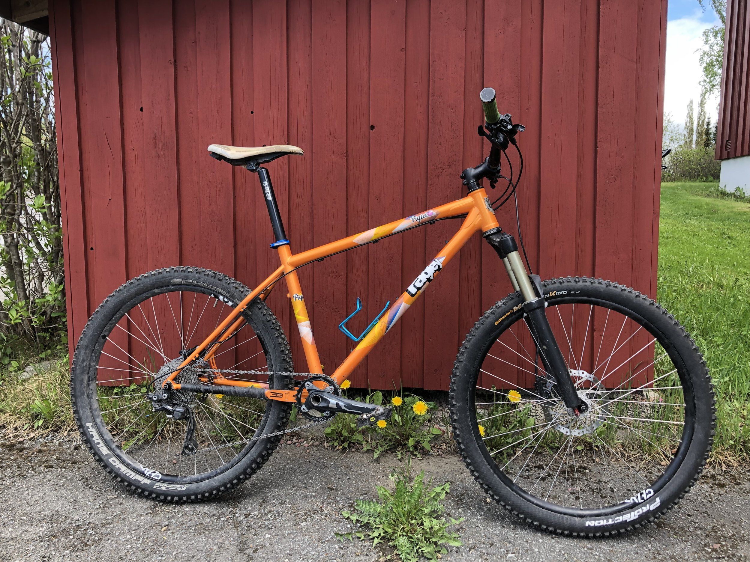

Idag dök sista pusselbiten upp, oket å slangen
Lite snabbt skruvande innan middagen å grisen rullar nu ?✌️
Nu återstår bara lite småfix som att byta ett bromshandtag å kapa slangarna å lufta. Blev en liten provtur runt kvarteret för några fotostopp

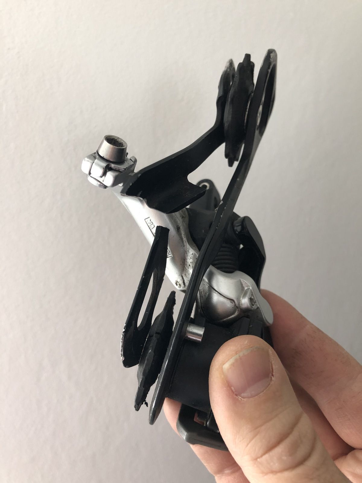

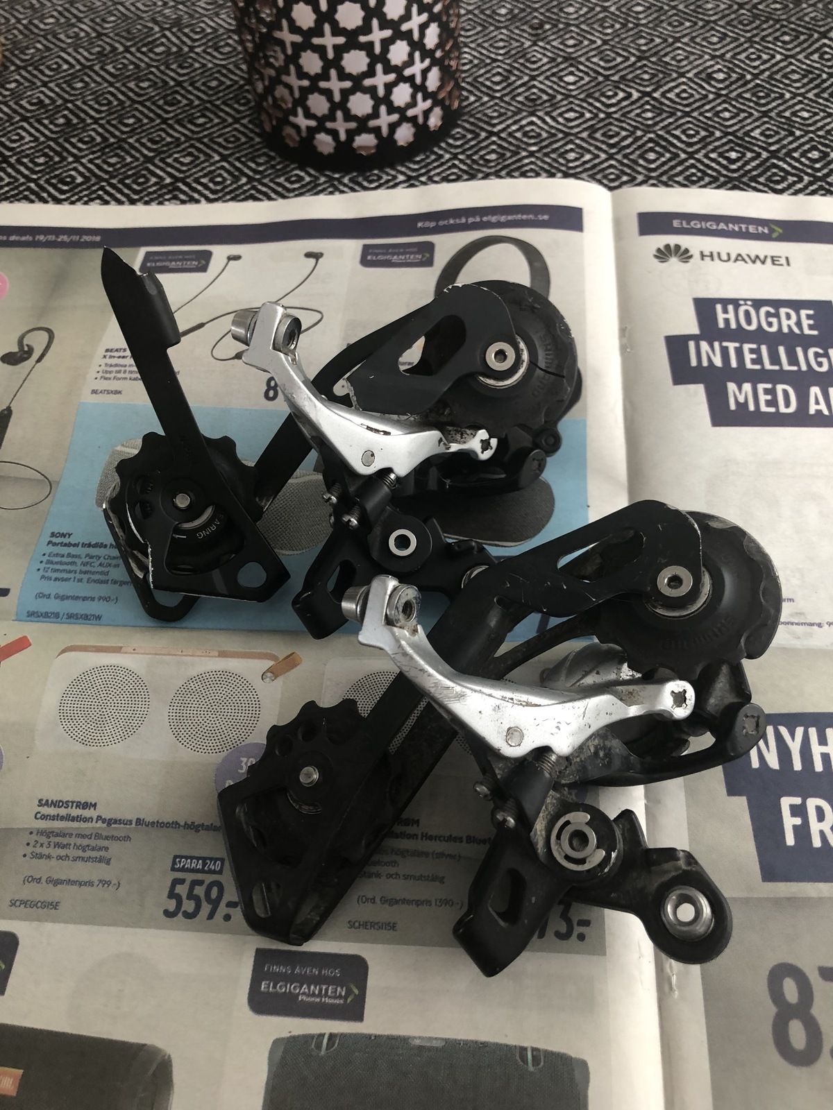

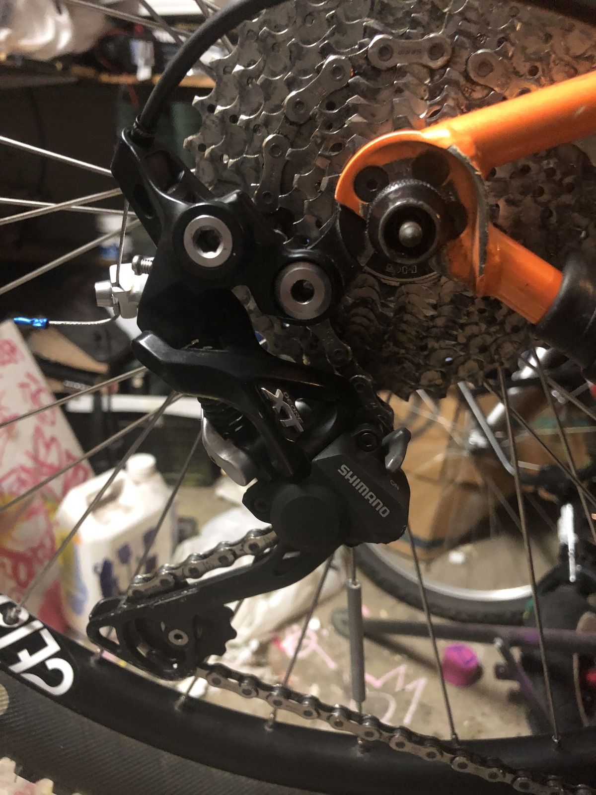

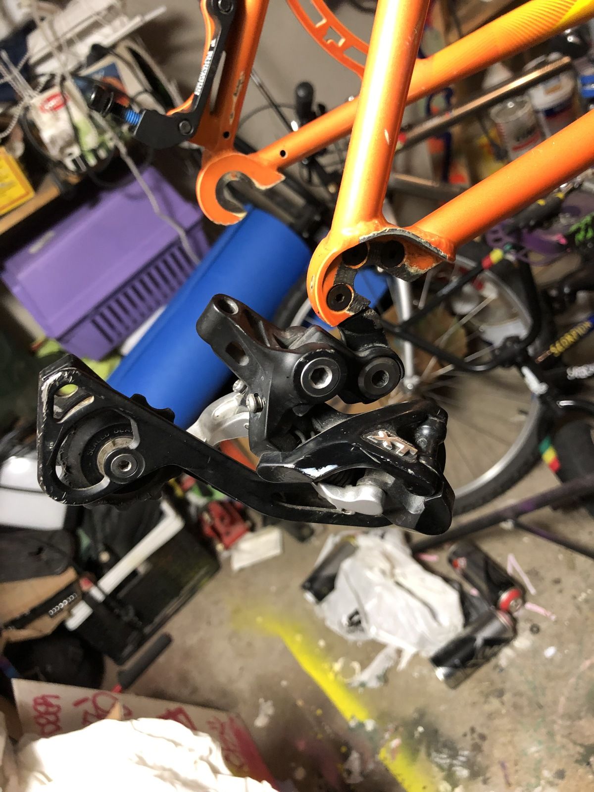

Rotade fram en stänka ur lådorna, snart smälter snön å vårleran är här...
Har ju just nu en xt bak vxl utan clutch men fick denna av en kollega i utbyte mot en öl, blir att meka lite å ta cagen från min nuvarande å byta på denna så har jag en fungerande clutch vxl ??
Transplantationsdags....
Sådärja, då har vi en shadow plus som fungerar

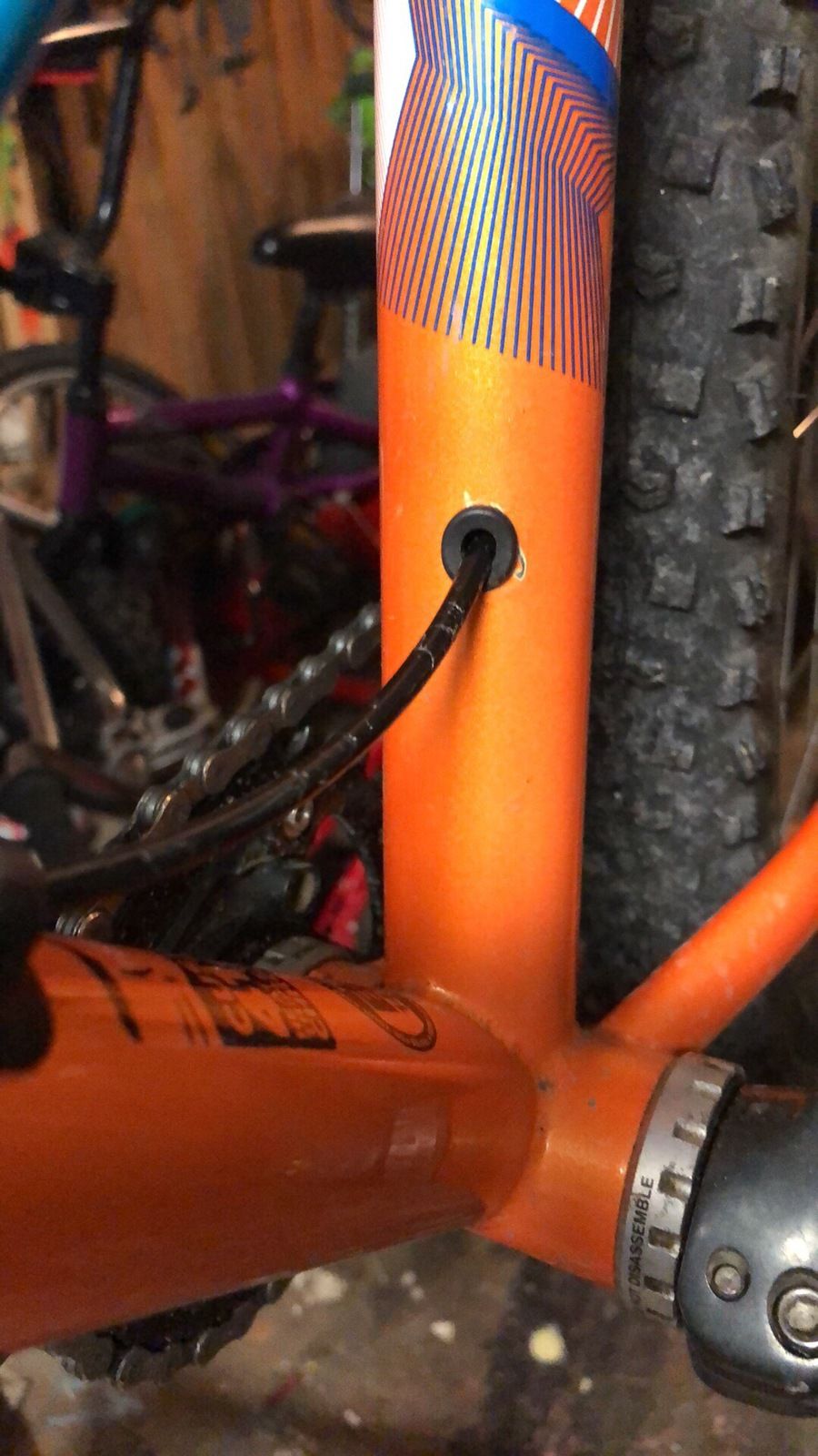

Blev även lite byte av bromsreglage samt kapa bromsslangar och snygga upp

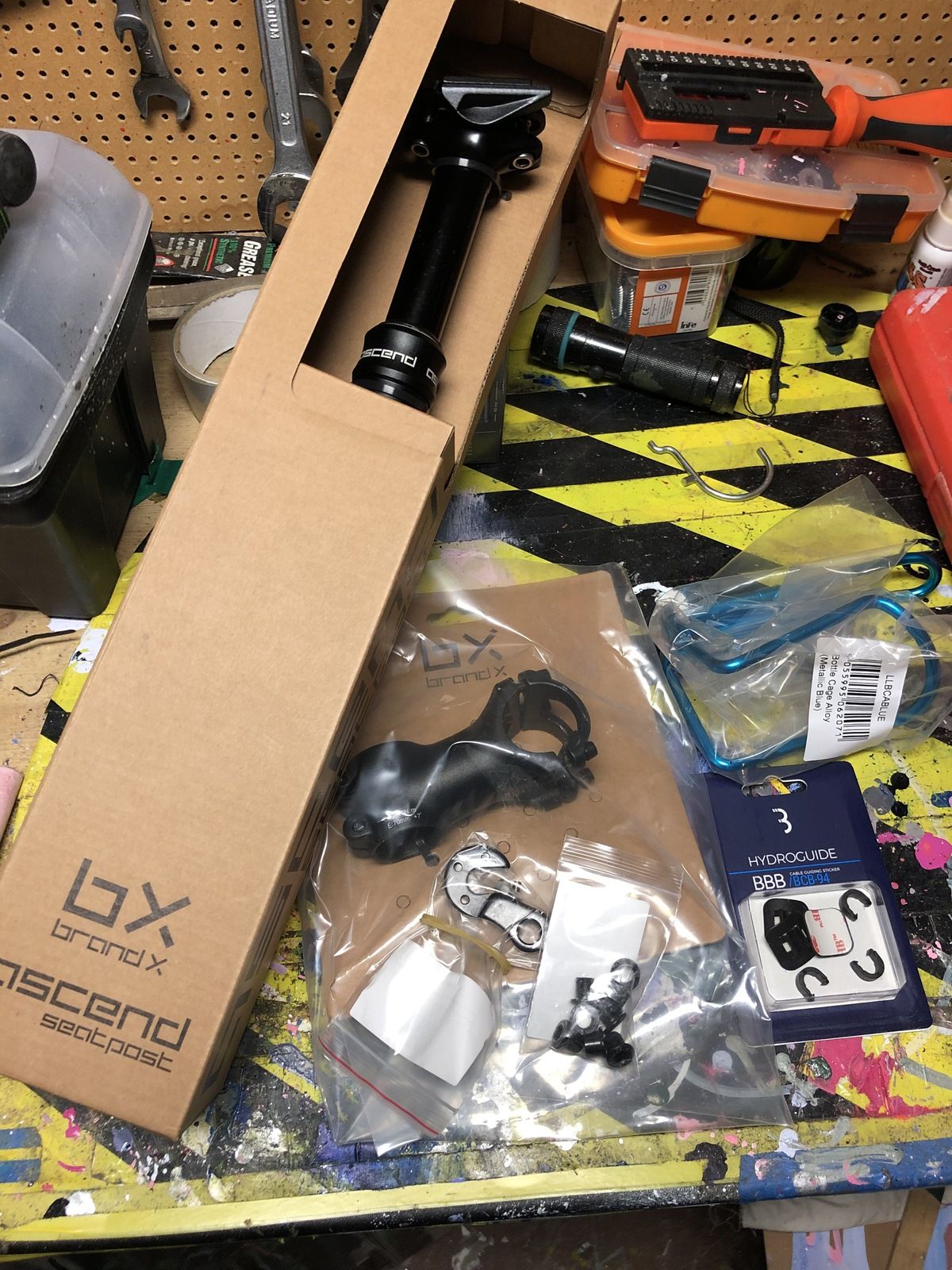

wiggle levererade, dags å lägga ölen på kylning...
Lite pryttlar till griskultingen ??

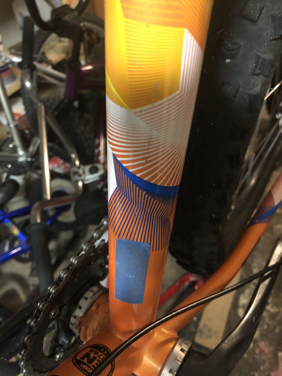

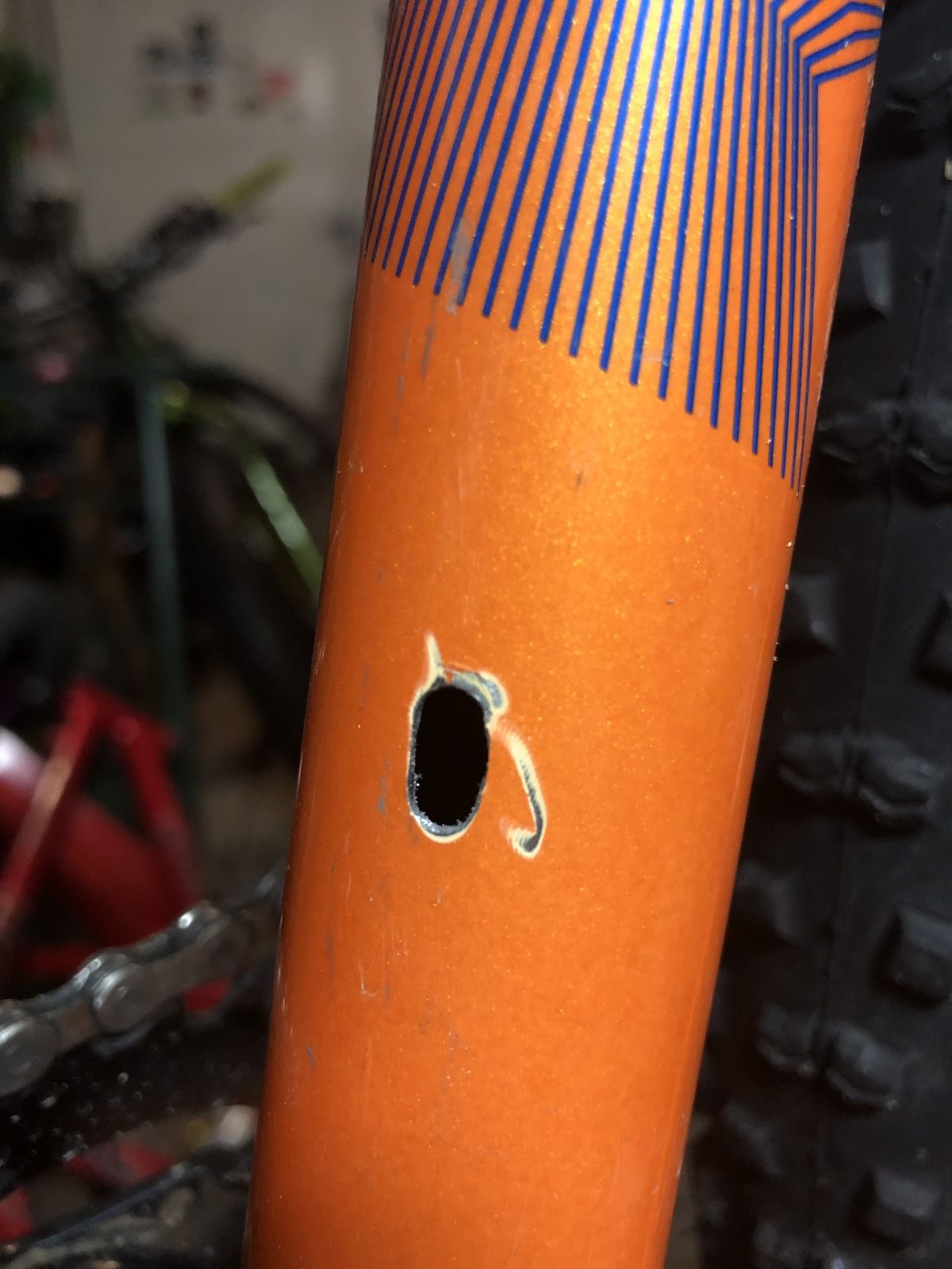

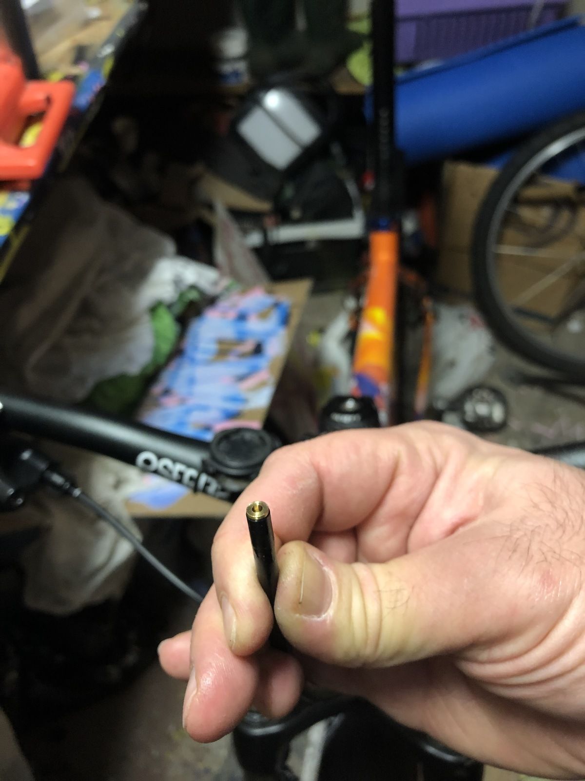

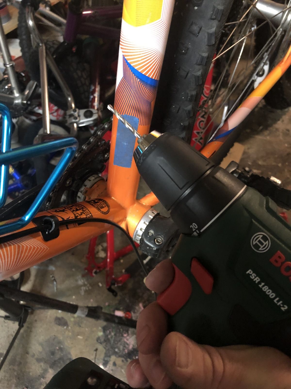

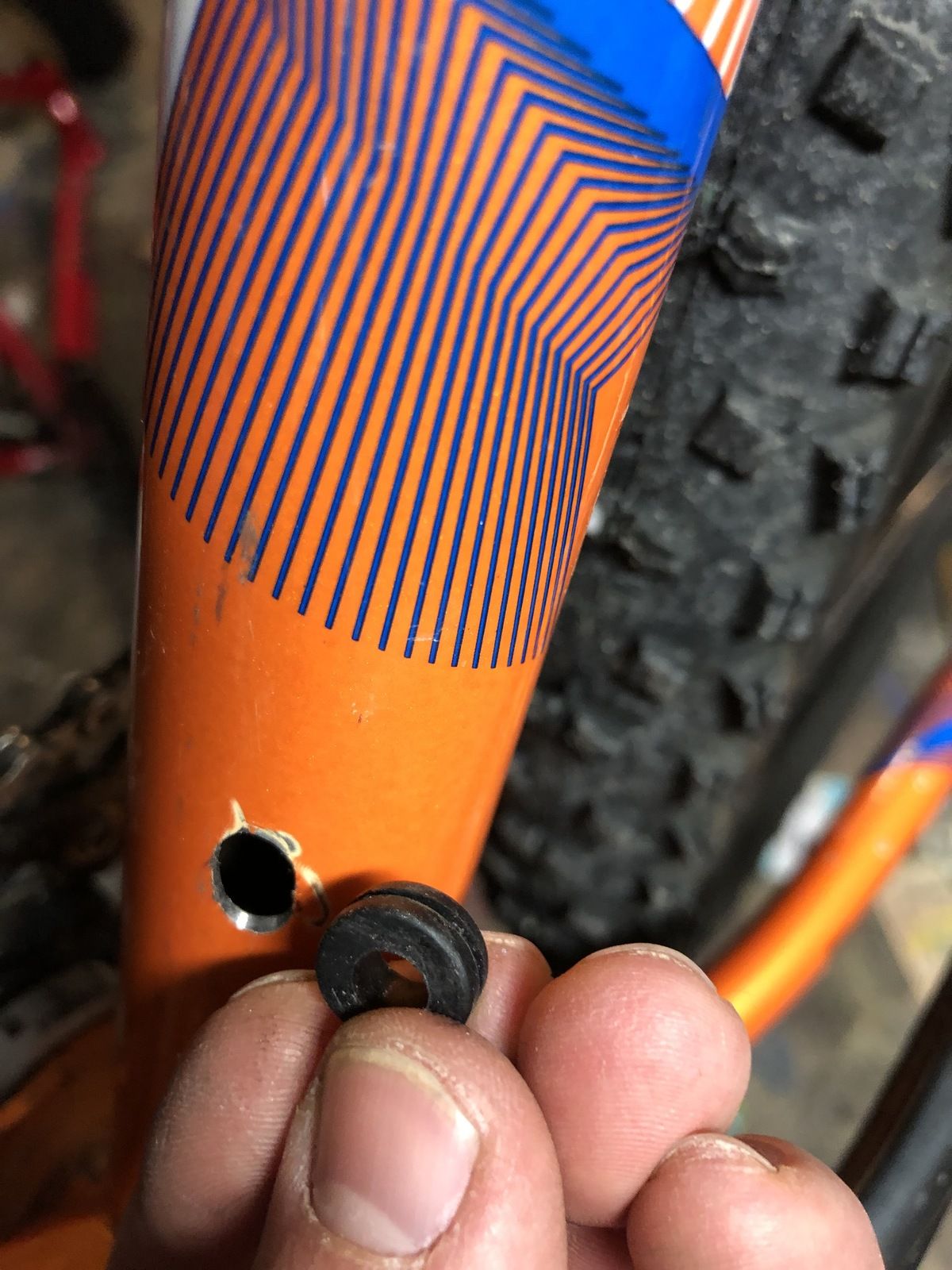

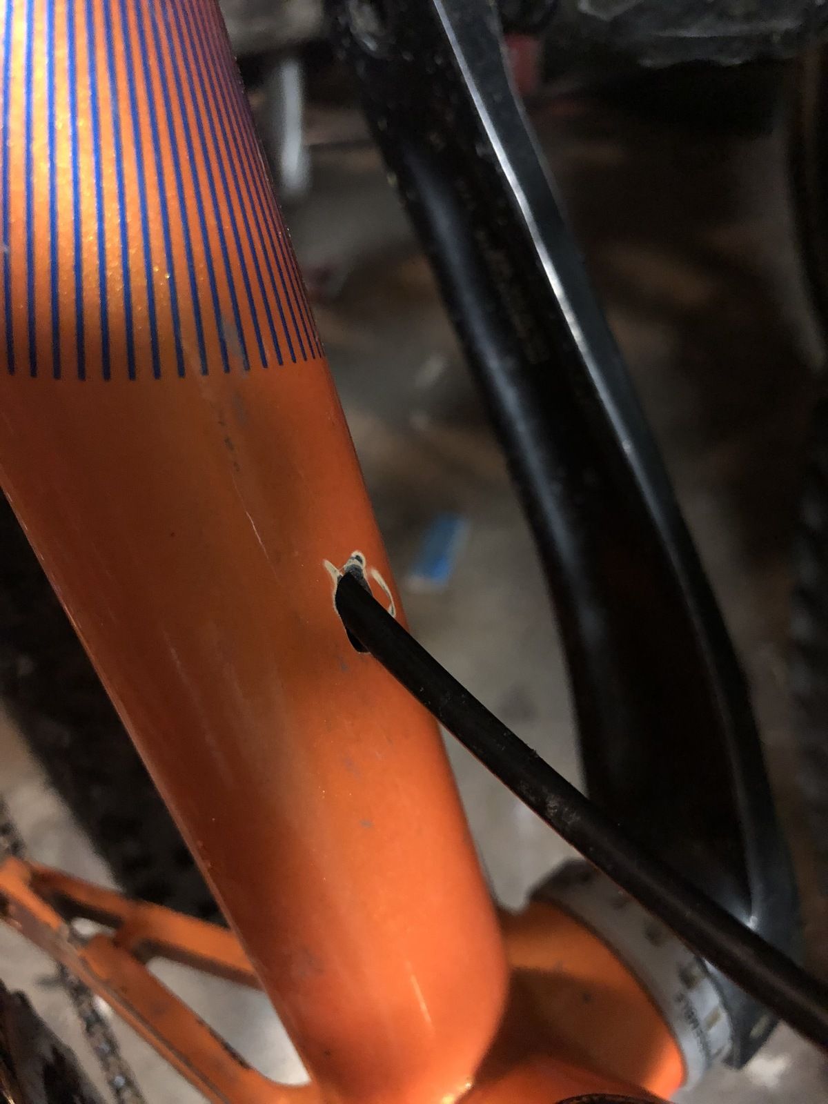

Flaskstället på plats, verkar funka bra, dags å suga i sig en bira så man blir stadig på hand inför borrningen ?

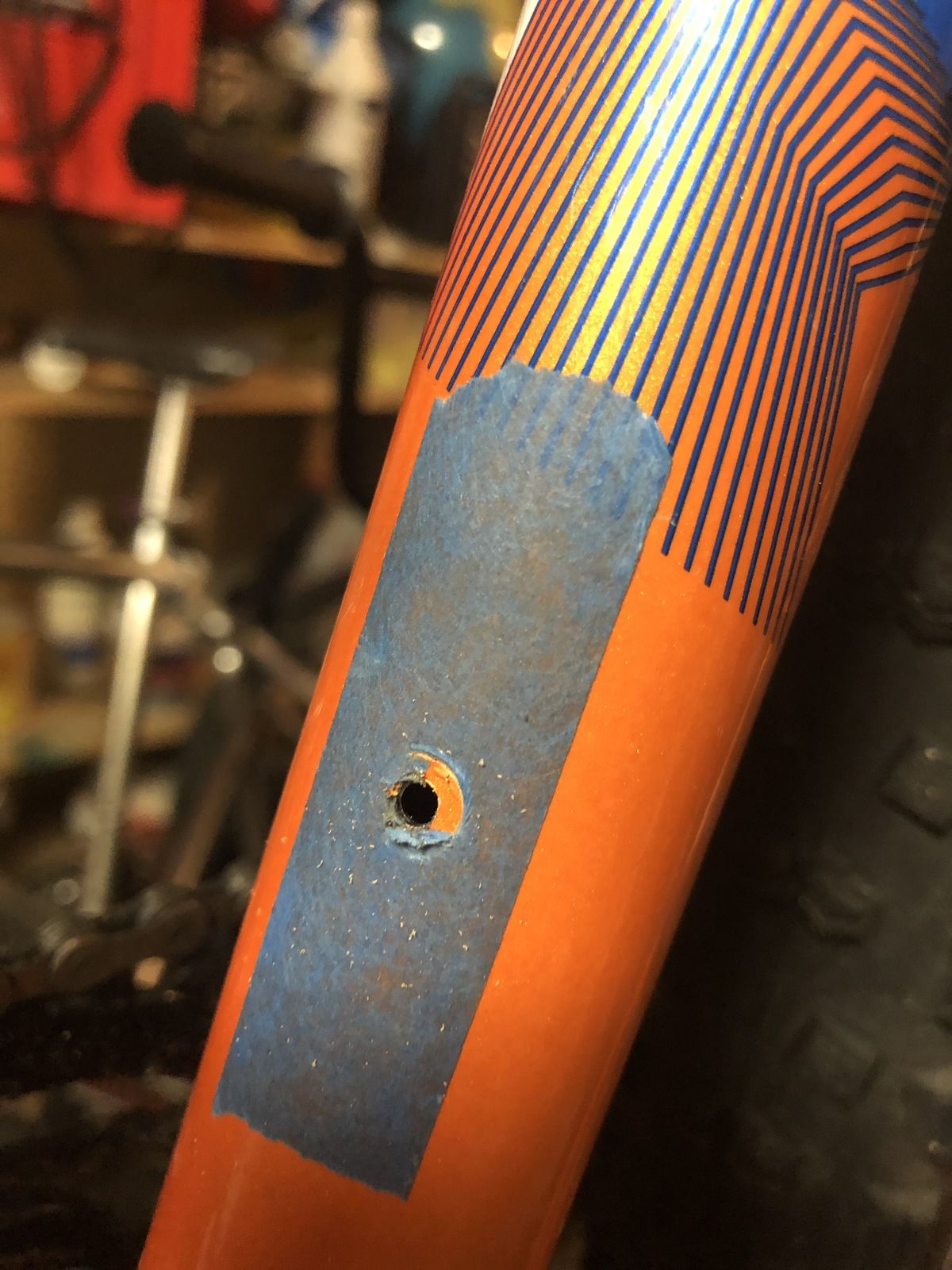

Märka upp vart man ska borra verkar smart
Då kör vi!
Vi har ett hål....
Å nu ett lite större, skulle inte druckit så många öl, slant lite med dremmeln, blev en repa ?
Imorrn ska jag se om jag kam fixa en gummiplupp till genomföringen
Tadaaaa!
Nu mer öl, god natt!
Fixade gummiplupp på Kjell o co idag

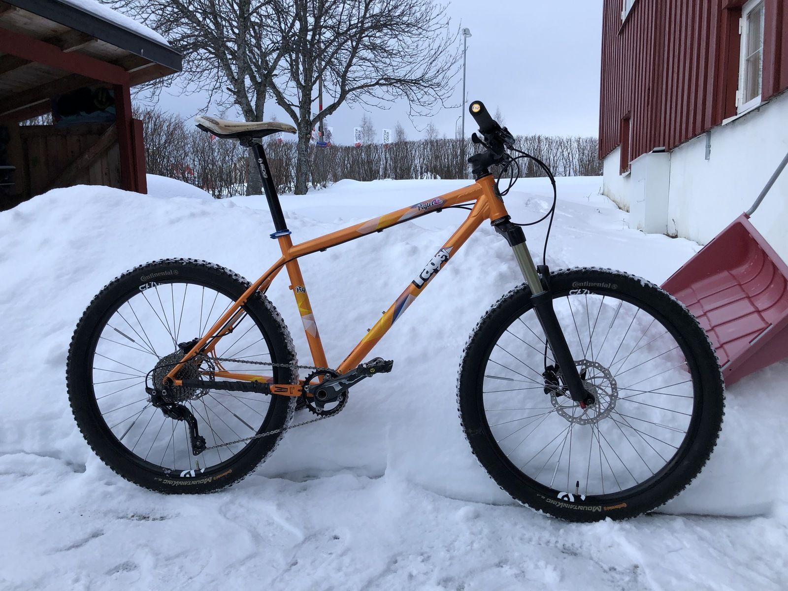

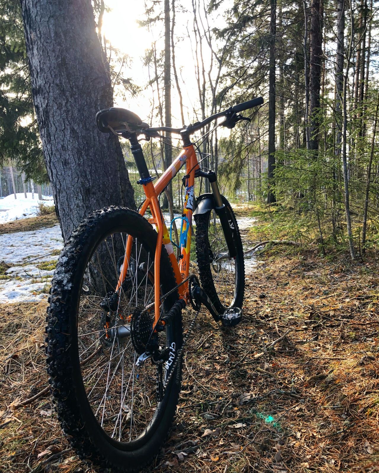

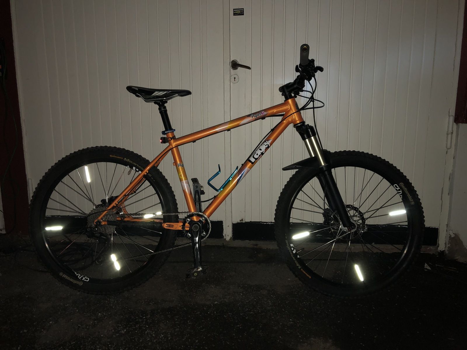

Ute på en liten provtur på de få snöfriastigar som finns, detta blir en kul lekkamrat ?

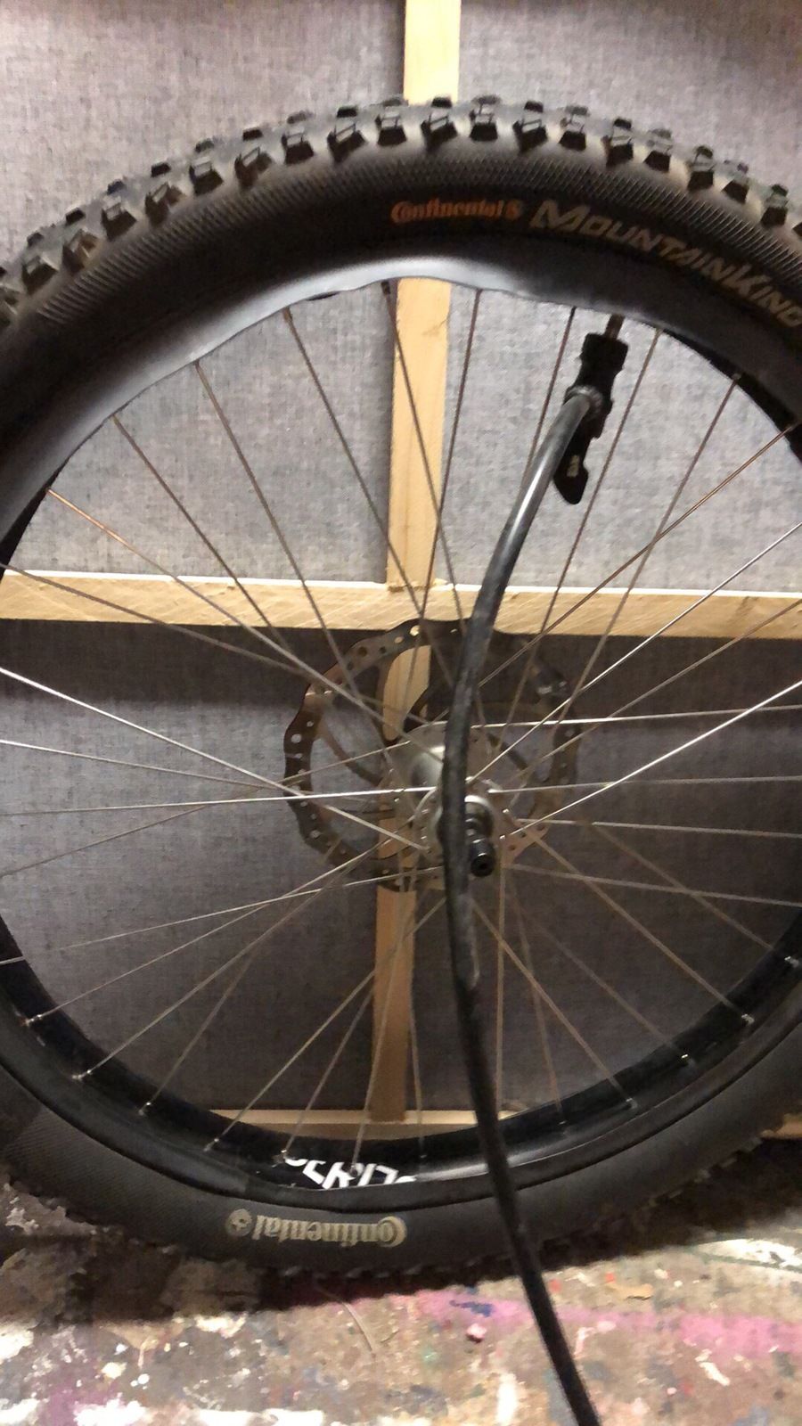

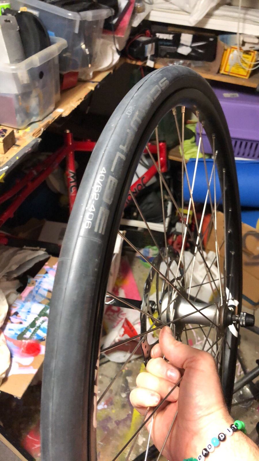

Tog grisen på premiärtur på Happymorningride i fredags, hade lite snålt med luft i bak å ett hopp med landning på en rot resulterade i punka.... inte många som har med sig 26” slang numera, tydligen inte jag heller.... ? blev språngmarsch hem...
Så på kvällen blev det split tube ghetto style med 20” bmx slang.

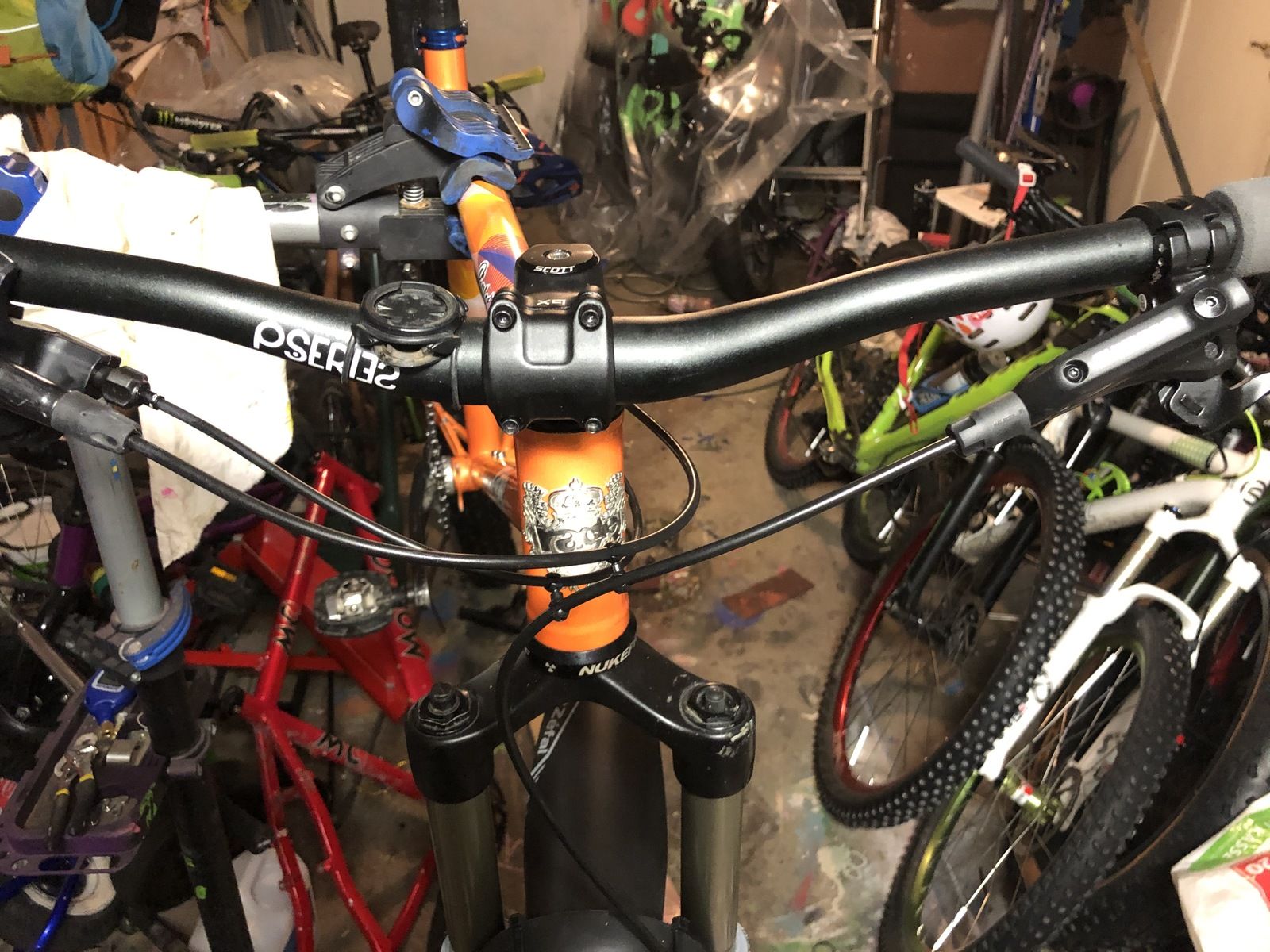

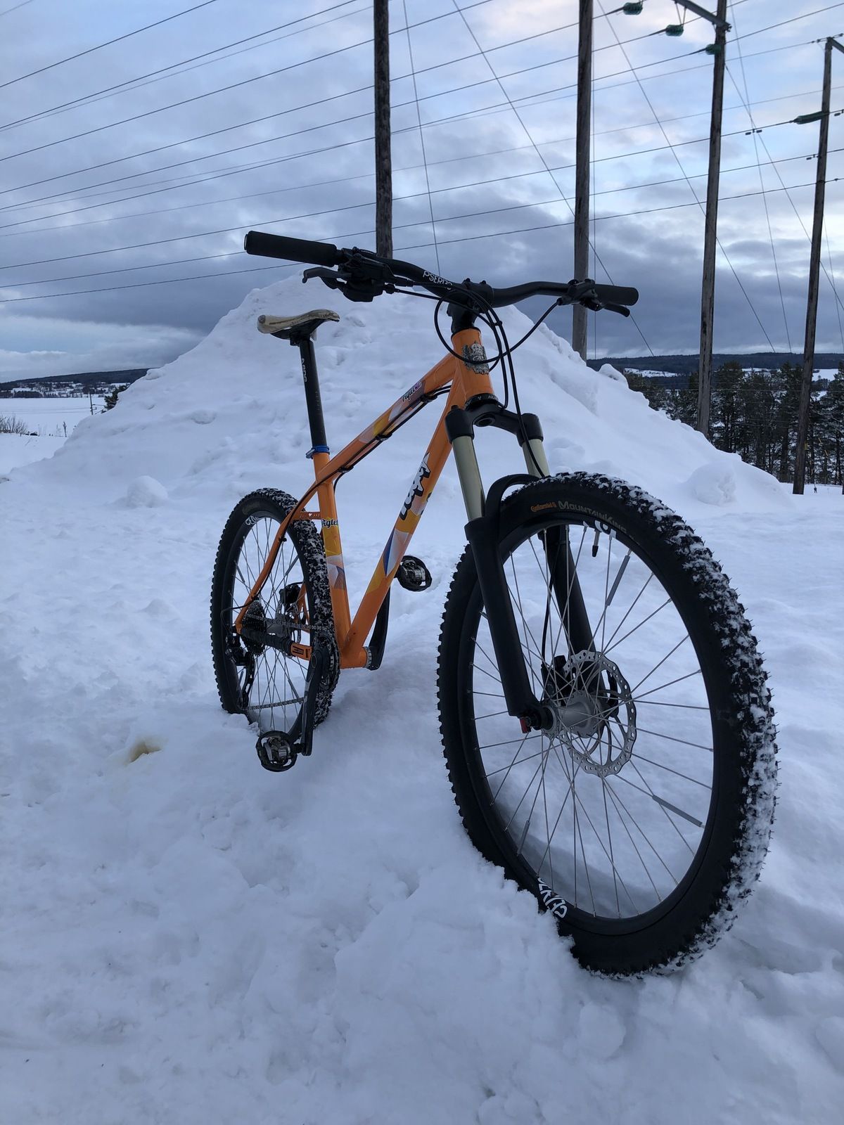

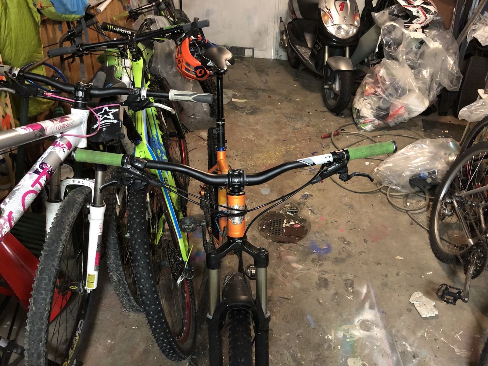

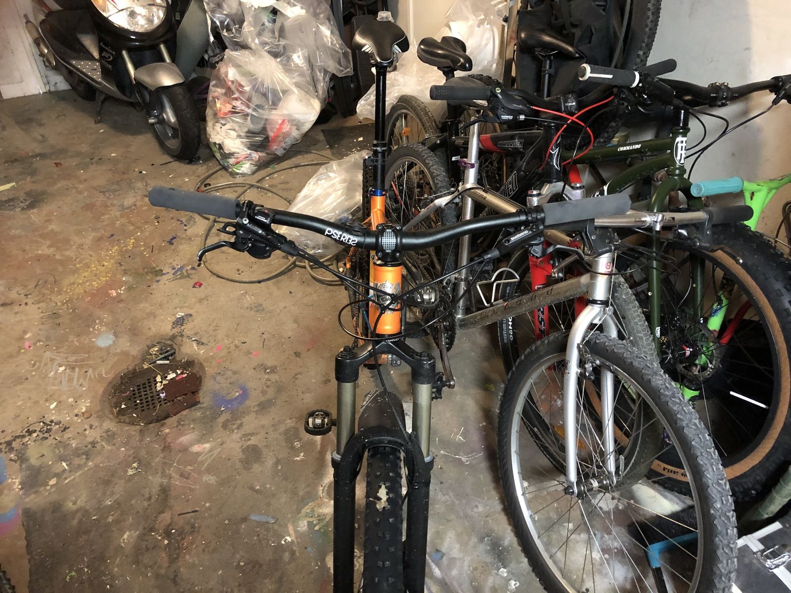

Konstaterade i fredags på den korta turen att 720 styret inte kändes bra alls.. kändes smalt och trång.... efter ett
Litet upprop i den lokala Fb gruppen införskaffades ett nukeproof neutron 780mm 9gr backsweep. Blev en helt ny hoj, att ett Styre kan göra en sådan skillnad ?
Före:
Efter:
Med 38mm Rise vart även sittställningen bättre då ramen är ganska liten
Om det bara kunde bli barmark så man får prova på riktigt i skogen ?

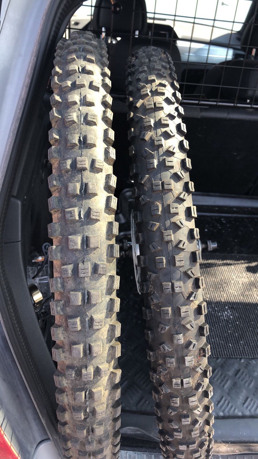

Köpte lite gummi av fraulinen här på happy så nu får grisen lite mer aggrogummi, Mary är ett ganska brutalt däck o hör i supergravity casing, men lätt blir det inte ?
