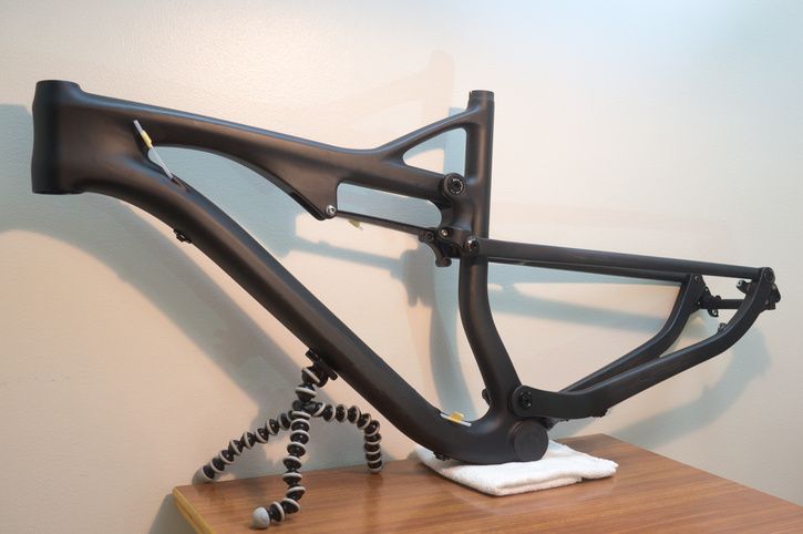

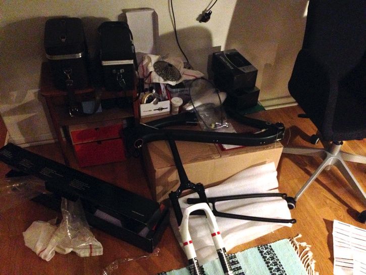

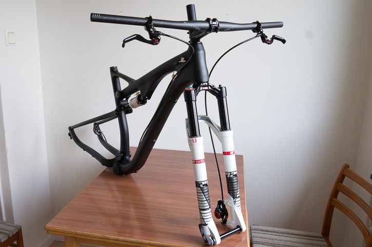

Tänkte varva skidsäsongen med MTB-bygge. Tanken är att den ska bli klar till Billingeracet 2014. Jag köpte ramen från Hong Fu Bikes. Den skickades ett par dagar efter betalning via Paypal och paketet dök upp på 10 dagar. Spårbart hela vägen via Postens hemsida (EMS). Så låg vikt som möjligt eftersträvas, men kommer vägra obekväm sadel.
Tänkta komponenter:
Full SRAM XX1 grupp, velar mellan gripshift/trigger.
Formula R1 bromsar (Shimano må va bättre, men knappast snyggare)
100mm slag bak och fram, gärna någon lösning med dual lockout.
Lutar åt Rock Shox eller DT, gärna samma märke fram och bak, förslag?
ZTR Alpine eller Crest fälgar med lätta nav, förslag?
Uppdatera så snart jag bestämt mig för prylar, bjuder på lite bilder så länge.

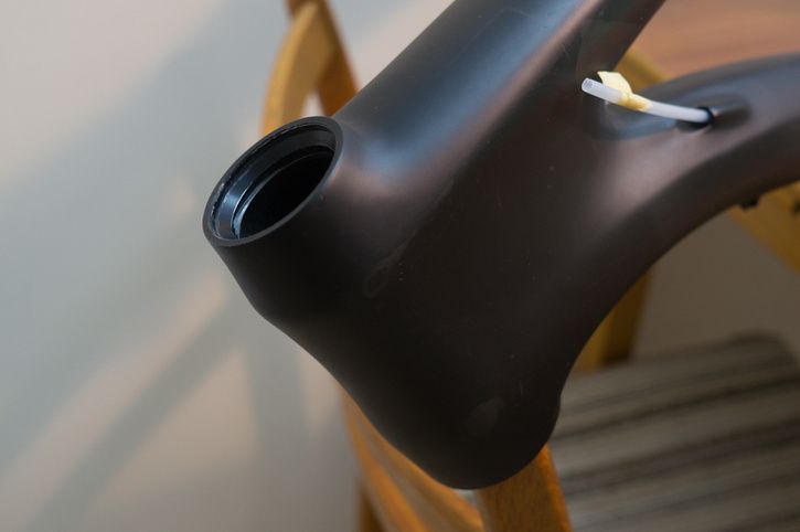

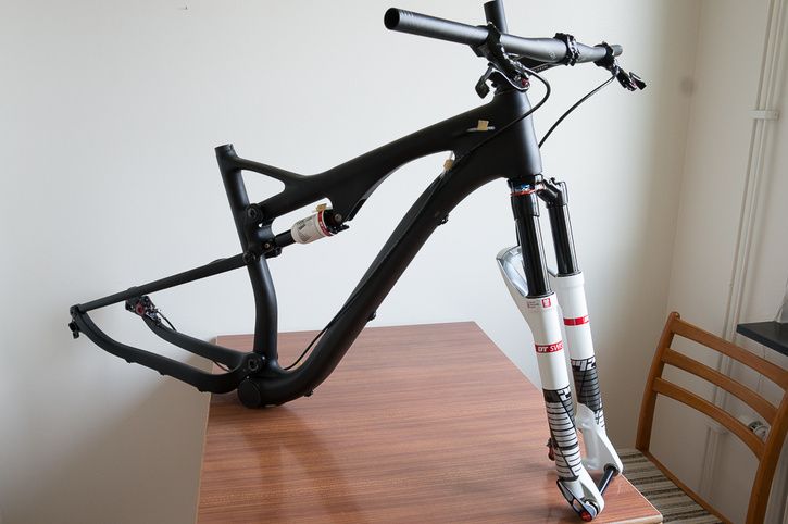

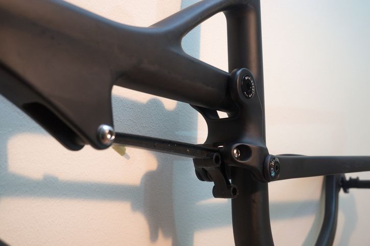

Snygg ram och finish, påminner rätt mycket om en Stumpjumper.

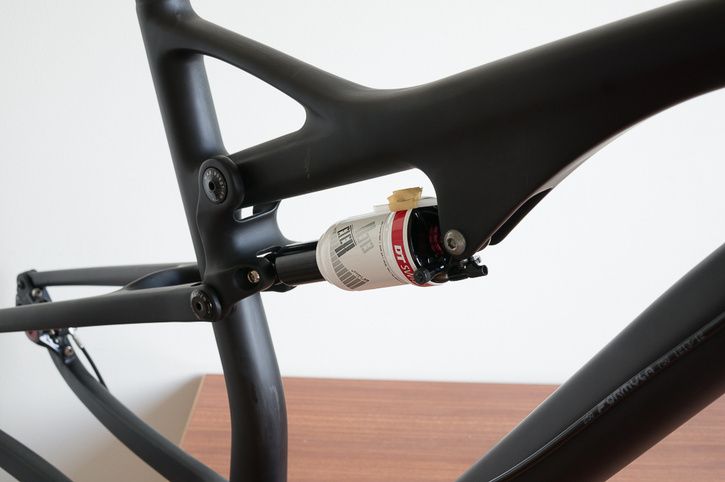

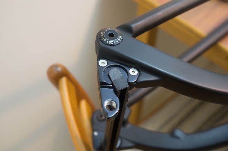

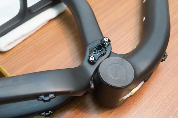

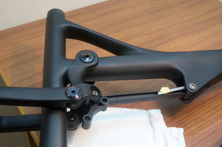

Vad är det för en intressant lösning som visas på bild 4? Ett justerbart Direct Mount framväxelfäste monterat utanpå själva lagringspunkten för svingen?
[Byggtråd] 29" FS från Kina (FM036)
> Stumpjumper.
Bra fråga, jag har inte reflekterat över det då jag tänkt köra utan framväxel.
> Stumpjumper.
Ser ut som en blandning av en Genius och en Stumpy.
Luthman Photography skrev:
> en
> > Stumpjumper.
> visas
> Stumpy.
Den är geometriskt väldigt lik Epic och Spark :) http://happymtb.org/forum/read.php/1/2242985/2243502

Yes, många påstår att det mer eller mindre är en kopia av Sparken.

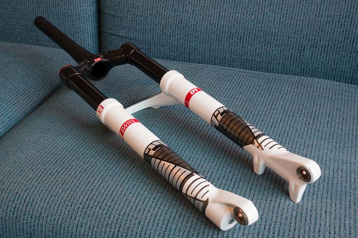

Tar gärna input på dämparval. Jag har dessa två i varukorgen just nu:
http://www.dtswiss.com/Shocks/X-313-Remote
http://www.dtswiss.com/Forks/XMM-100-en
När jag mailade DT och frågade om det finns någon remote som låser båda dämparna med samma remote fick jag som svar att det kommer komma till dessa. Något jag gärna vill kunna göra. Eftersom jag kommer köra XX1 tänker jag att det vore grymt att ha ett mer växelreglage-liknande lösning för lockout. Vore grymt att slippa tappa greppet när man ska låsa.
DT-swiss XMM 100 är den bästa gaffeln jag testat och ägt. Bakdämparen vet jag inget om tyvärr.

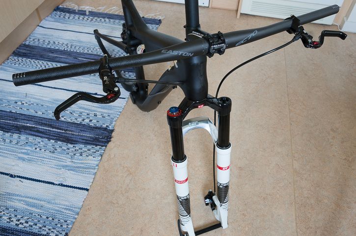

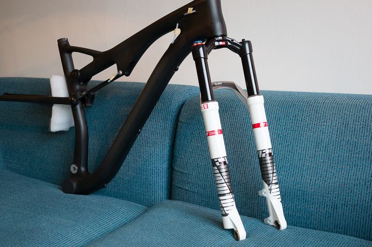

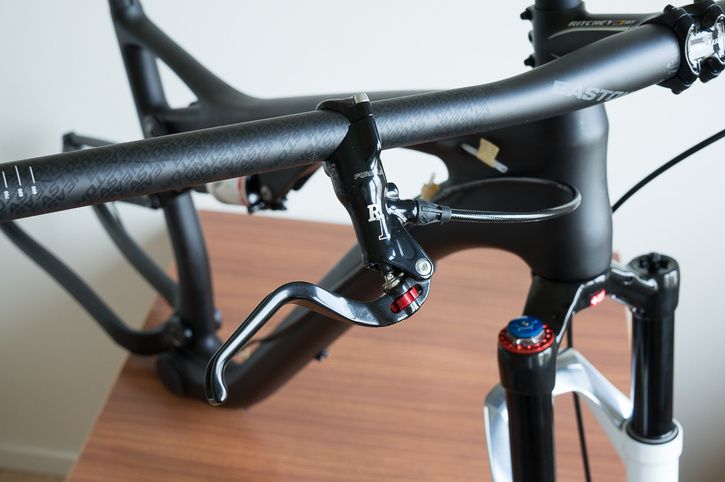

Sakta men säkert, gaffel på plats!
Tanken är att ha vit sadel och vita handtag ihop med vita Formula R1 bromsar, men verkar gå bet, till och med på Ebay.
Snyggt! Tror dock att vita handtag kan bli snäppet för mycket vitt. Lock-ons med vita låsningar kanske? Sedan är vitt svårt att hålla rent ;)

313 dämparen är riktigt mysig att åka på.
Hade Carbon-versionen på min Merida tidigare, och jag var mer än nöjd.
Nu vet jag inte om det skiljer sig mellan carbon-versionen och standard 313 men när jag ställde mig upp och trampa så liksom låste sig dämpare automatiskt och gungade inte lika mycket som jag när frirullade..

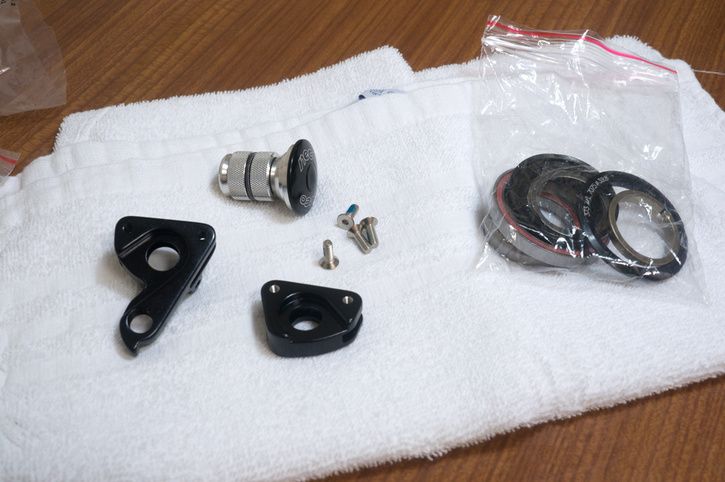

Måste bara uppdatera med lite ros till Hung Fu Bikes. Jag upptäckte att det var någon som lät i baksvingen när jag vände ramen upp och ned. Som att det låg något litet inuti och skramlade.
Jag drog ett mail med en video där jag påvisade detta, jag fick svar att de skulle ta upp detta med deras tekniker. Ett par dagar senare fick jag mail att jag kan skicka tillbaks delen för reparation. Gick smidigt att skicka då jag bara behövde lossa den nedre delen i baksvingen och skicka. Nu tre veckor senare kunde jag hämta ut den på posten, fixat!
Hong Fu Bikes stod för frakten, samt skickade med två uppsättningar extra växelöron gratis. Jag kan faktiskt inte klaga på något i hur de behandlade detta.

Lite trådkapning.
Har en FM036 ram hemma som vinterprojekt, men jag tänkte bygga med framväxel.
Är det någon som har tips på framväxel?
Har en 39t vevparti och köpte en XTR framväxel E-typ, men verkar som det
ska vara E-typ 2, är det någon som har koll på detta.
När jag har kollat på Sram så verkar det finnas två olika bredder på avstånden för
skruvarna på direct mount (S1 och S2, verkar även finnas S3)
Är det någon som har koll?
/S

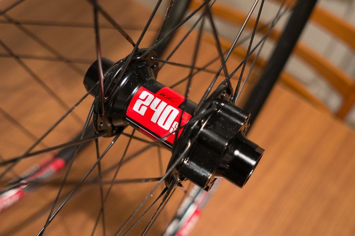

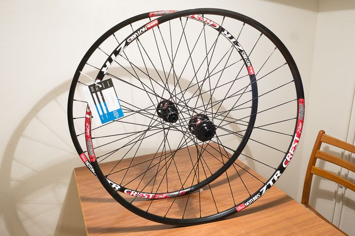

Tänkte beställa hjul till bygget från Actionsports, ZTR Crest med DT-240 nav. Vad tror ni, bu eller bä? Räknade på det lite och borde landa runt 1500-1600g eller är det optimistiskt?
Vet att många här förespråkar Hope-nav, men jag klarar inte av högljudda frihjul.
DT Swiss 240s Disc IS Custom Wheelset MTB 29er
4. Nipples: DT Swiss Pro Lock Alu-Nippel schwarz
3. Spokes: DT Swiss Revolution 2.0/1.5 schwarz
2. Rim: NoTubes ZTR Crest black 29er
1.2 Axle Standard rear: DT Swiss - TA 12x142mm
1. Hub: DT 240s IS disc VR+HR 6Loch schwarz
1.1 Axle Standard front: DT 240s - TA 15x100mm
Smålog lite när jag insåg att du inte alls tänkte montera XX1-grupp på den gröna hojen på bild 1, som jag först trodde. :)
"Smålog lite när jag insåg att du inte alls tänkte montera XX1-grupp på den gröna hojen på bild 1, som jag först trodde. :)"
Årets mest otippade kombo?! :o) //MtbL

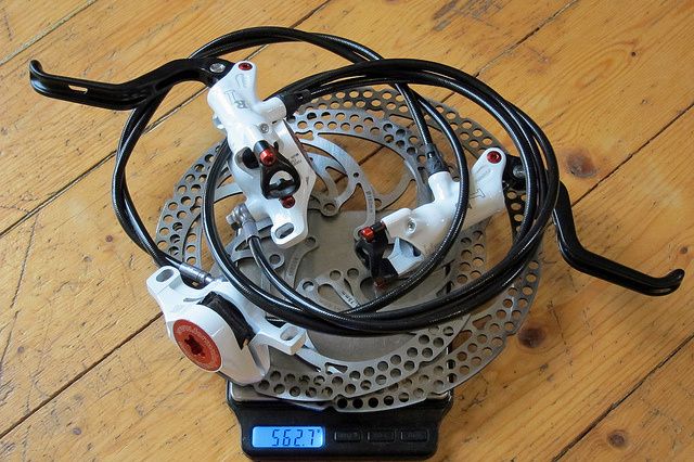

Saker som landat hemma i verkstaden (läs sovrummet)
Svarta Formula R1 bromsar
