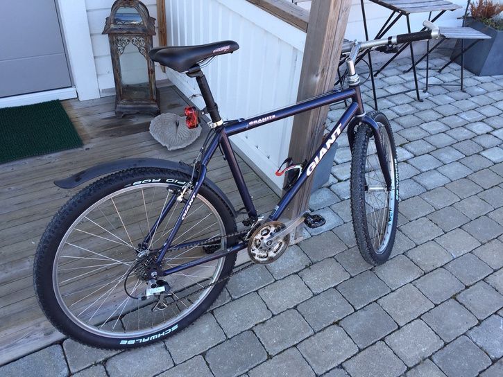

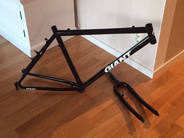

Har en gammal Giant från mitten av 90-talet som jag aldrig använder, och som börjat rosta. Bestämde mig för att göra ett litet projekt med den. Använde cykeln en del under slutet av 90-talet och medans jag pluggade i början på 2000-talet.
Kommer att bli bockstyre på, för lite monstercross-stuk på det, men finns nog stor sannorlikhet för lite Frankenbike-bygge... Är inte helt övertygad över hur geometrin kommer att bli, men hur kass kan det bli... Jag kommer knappast att använda cykeln mindre än innan iaf.
Grundförutsättningen är att jag, bortsett från ett par mindre kompletteringar, bara ska använda delar jag redan har liggande, det är alltså budget-bygge på g...

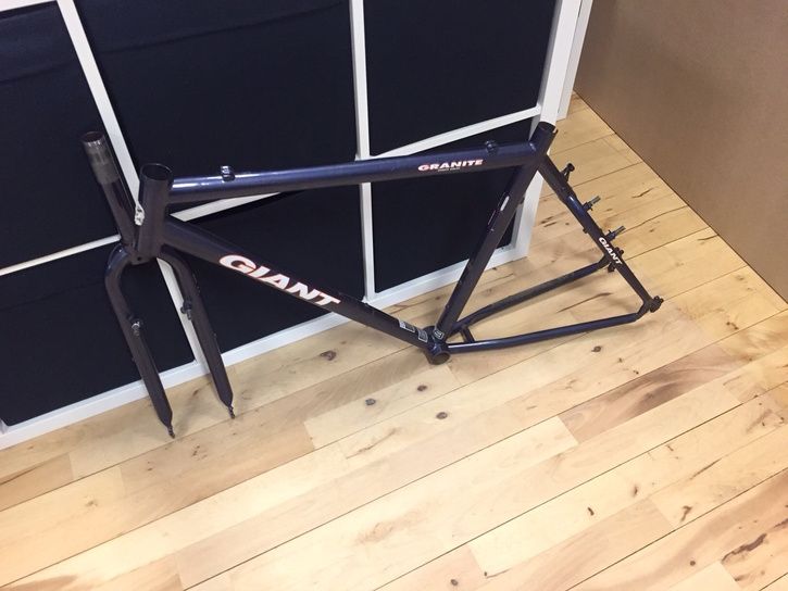

Före:

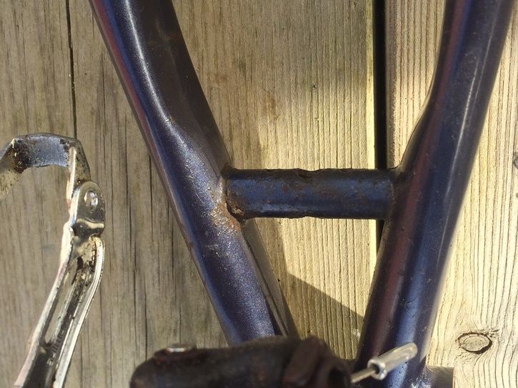

Ser bättre ut på bild än i verkligheten. På bilden ser man vare sig alla report eller rostfläckar.

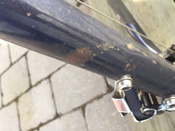

Rost:

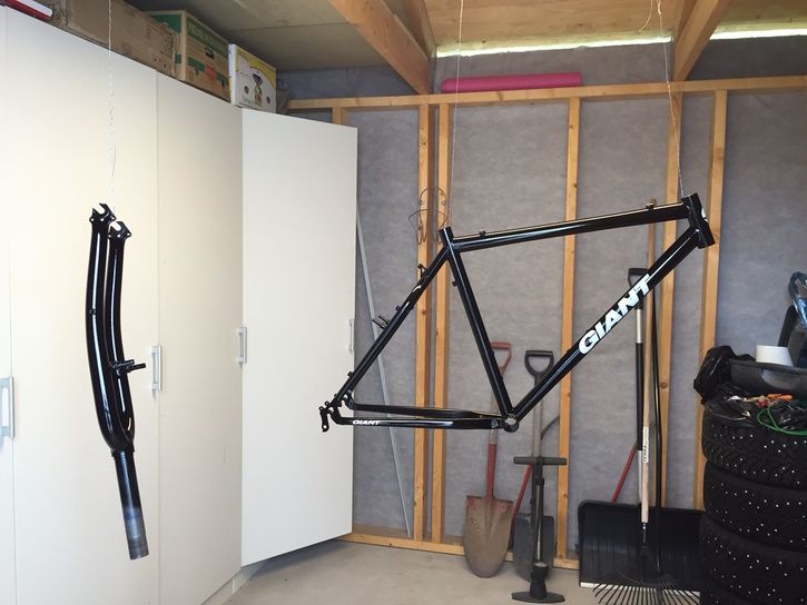

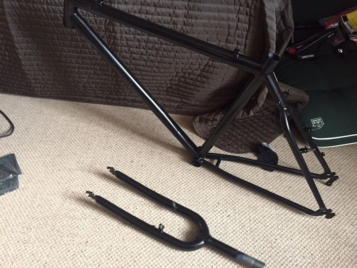

Började med att plocka av precis alla delar så att jag fick ram och gaffel för sig själva... Stod på kontoret i några dagar i väntan på att åka hem till farsan för blästring...

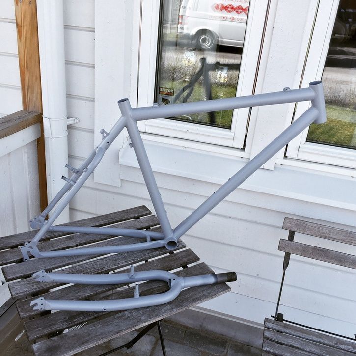

Tyvärr missade jag att ta kort på ramen efter blästring och slipning...

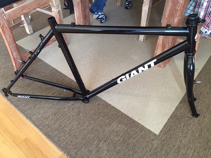

Sedan blev det ett par lager med rostskyddsprimer från sprayburk:
Efter lite våtslip med 1200-papper blev det 3 lager med svart täcklack, även detta från sprayburk (1K färg).
Färgen fick sedan härda i ett par veckor (jag kan inbilla mig det iaf, i själva verket var det jobb och annat som kom emellan)... Fördelen var att eventuella lösningsmedel definitivt hunnit tränga ut ur färgen, vilket var bra för nästa steg
Beställde lite skurna dekaler från dekaltrim.nu för att ge cykeln lite trevligare look (läs: få den att se lite mindre ut som om det vore en stulen omsprayad cykel). Applicerade dessa, här var det bra att täckfärgen fått stå ett par veckor, annars sägs det finnas risk för att dekalerna bubblar sig.

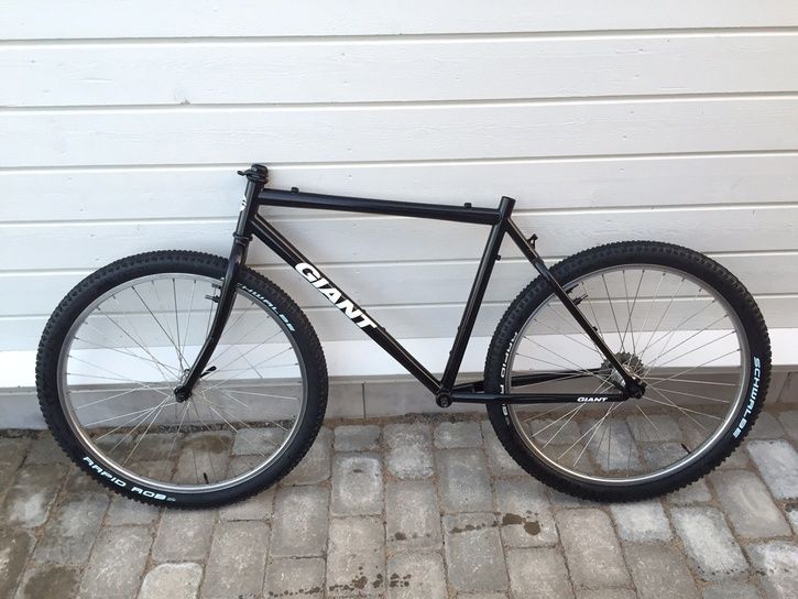

Sedan lackat med 1K klarlack från sprayflaska över dekalerna (och resten av ramen). Väldigt dålig bild här, med dåligt ljus:
Den är väldigt blank, dock lite apelsinskalslack, skulle kunna våtslipa och polera upp det, men jag orkar inte. Det är good enough...

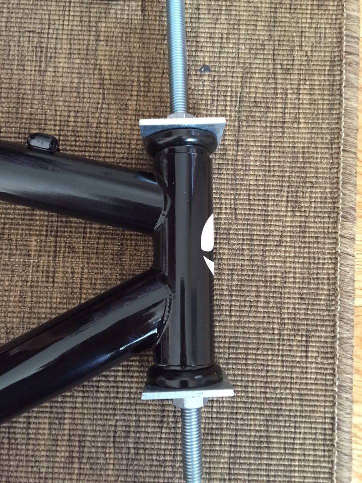

Någon som har tips på hur att pressa
> ihop styrlagret i ramen? (gängat 1 1/8") Har
> ingen press...
Alt 1. Milt våld med gummiklubba.
Alt 2. Ett pressverktyg är lätt tillverkat av en bit gängstång, några stora brickor o muttrar.

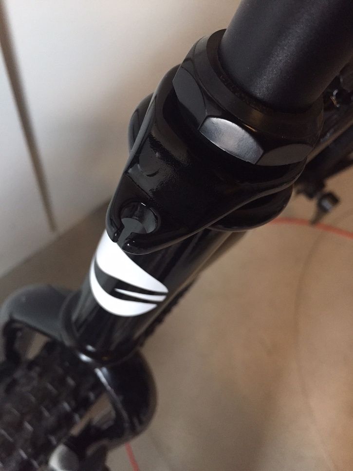

Ja, det där med gångstånd med bricka och mutter funkade ju bra... Drog lite snett i början, men lite joxande som började det dra sig rätt... Nedan syns när det var halvvägs i ungefär...

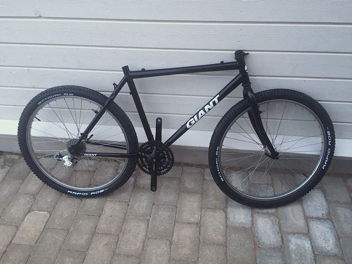

Klart, och gaffeln monterad...
Blir till att fortsätta med vevlager och lite sånt nu...
[Byggtråd] 90-tals Giant i stål
Då jag inte har något mekställ hemma nu så blev det till att sätta på hjulen omgående så att den iaf kan stå upp... Och ja, jag vet att framhjulet sitter åt fel håll, med QRen på fel sida - det var så det fick bli så länge för att komma åt med enhandsfattning när man höll ramen med andra handen...
Vevlager, vevar, framklingor och bakväxel påskruvat....

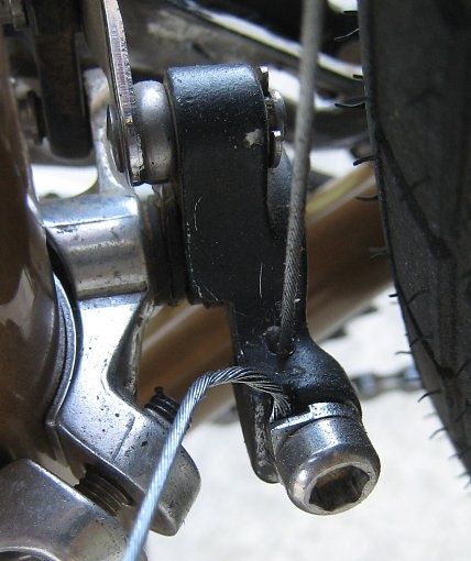

Ska även försöka klura ut en lösning på framväxeln... Jag har två alternativ tror jag..
1. Modda den gamla top-pull-växeln som satt på cykeln så att utväxklingen mellan wire och växelförare blir rätt för landsvägsreglagen...
eller
2. hitta någont typ sånt här http://problemsolversbike.com/products/cross_clamps_pulleys så att jag kan använda den bottom-pull framväxeln jag har

STi-reglagen för landsväg drar, så vitt jag har kunnat se, mindre wire för framväxeln än vad trigger-reglaget som suttit på cykeln tidigare gör. Att dra wire på samma sätt som det gjorts tidigare (vilket är tanken) påverkar inte den utväxlingen då det är i själva växelförarens utformning av hävarmen. Utan infästningen i hävarmen på framväxeln behöver stämma med mängden wire de nya reglagen drar.
Den framväxel jag har liggande som stämmer med mängden wire har istället bottom-pull på, vilket inte funkar med wire-routingen på ramen, då wiren kommer ovanifrån.
Så min tänke är att testa att borra en genomföring för att fästa wiren så att den effektiva hävarmen blir kortare.

Ska försöka göra lite mätningar och uträkningar i helgen och försöka verifiera de 26% kortare cable pull som verkar antydas... Jag väntar ändå på styrstam och sadelklämma för att fortsätta med resten av bygget...

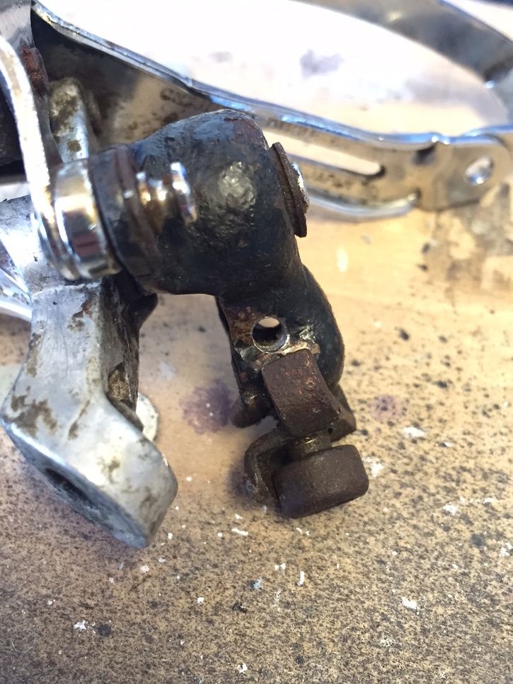

Framväxeln modifierad med avseende på vajerutväxlingen...
Har eventuellt stött på ett annat problem som jag får undersöka närmare lite längre fram... Eventuellt kan det vara så att framväxeln inte klarar omfånget från minsta till största klingar fram. Om jag monterar den tillräckligt för att kunna klara största klingan fram så verkar det som att den inte kommer ner tillräckligt lågt för att kedjan ska gå helt fri från botten av växelföraren när kedjan ligger på minsta klingan...

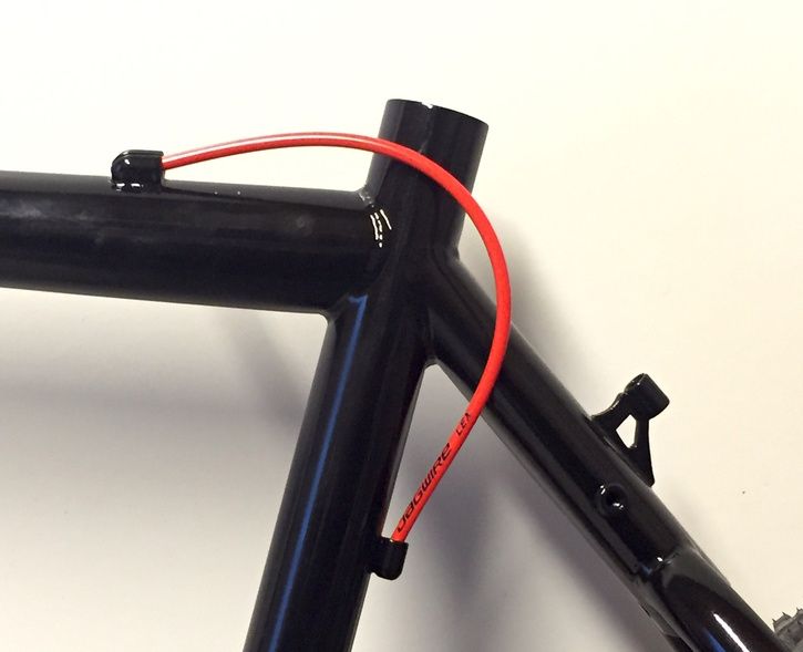

Naugas skrev:
> Korta ner ett antal cm bara... ;)
Ja, var mest för att få en känsla för färgen... Ska på lite ändar på höljet oxå...;)

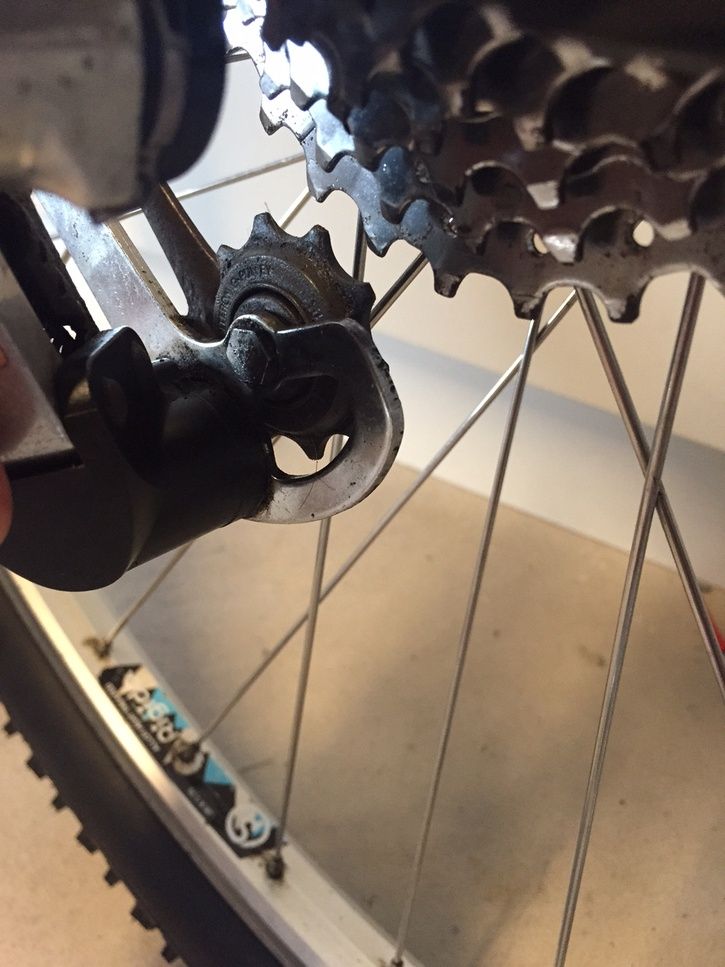

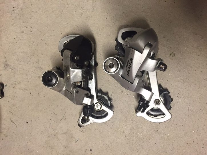

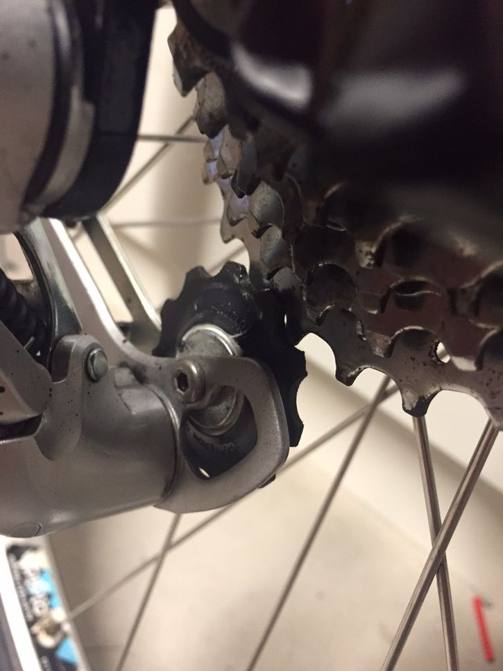

Merkte att bakväxeln tar i största drevet på kasetten bak. Se bild (bortse från att kasetten som sitter på fn. är sjukt sliten (jag tror det orginalkassetten från 90-talet om jag ska vara helt ärlig):
Testade att montera på den gamla bakväxeln bara för att testa, den går fri:
Den gamla är nån Shimano-historia för MTB från 90-talet, den jag hade liggande hemma var en Shimano Sora, som jag tidigare vid en snabb anblick tyckte höll väldigt samma dimensioner, så var inte alls förberedd på att det skulel bli problem...
Vad som verkar vara problemet är att Sora-växel ser ut att röra sig lite som i en "båge" när den rör sig innåt mot de större dreven, medans den gamla växeln verkar gå mer rakt.
Så, jag skulle ju i teorin kunna byta trissorna på den gamla växeln då de är väldigt slitna, och köra med den, om cable pull är den samma på gamla 7/8-delade MTB-saker och 8-delad LVG-prylar från typ 2012 eller 2013...? Men den är ju lite halvtrött och allmänt as-ful... Så i så fall är jag nog mer sugen att dra iväg typ till Biltema och köpa en Acera-bakväxel istället, elelr om någon har någon gammal Deore eller så liggande för 8-delat... Men det förutsätter ju att det är samma cable-pull som för Sora-bakväxeln... Är det det?

Utan kedja fungerar det inte som det ska, så du ska se att det nog löser sig när den kommer på. Prova dra fram cagen så kommer övre trissan dyka ner också. Soraväxeln till 3500 klarar 32t. Vet inte vad den äldre tar, men det borde väl vara samma?
Hmm... Att jag inte tänkte på det... Ska testa det...
Iaf, om det inte funkar... Är det samma mängd vajer som dras på MTB-bakväxlar för 8-delat som på Sora?
Testade nu när jag kom hem och det var så som bojsänke skrev... När cagen dras framåt som dengör när kedjan kommer på så skapar det ett ordentligt mellanrum mot drevet.... Så det verkar som att jag kan fortsätta :)

Sedan har du en justerskruv för vinkeln på bakväxeln också, som du skruvar på för att ändra avståndet mellan trissan och drevet...
Jepp... Bilden ovan var tagen när skruvar var så att växeln befann sig i det läget som gav maximalt avstånd (eller kanske ska säga minimal avsaknad av avstånd i det här fallet).
Men som bojsänke skrev ovan så när cagen dras framåt, som den kommer att göra när kedjan är på, så åker trissan nedåt.

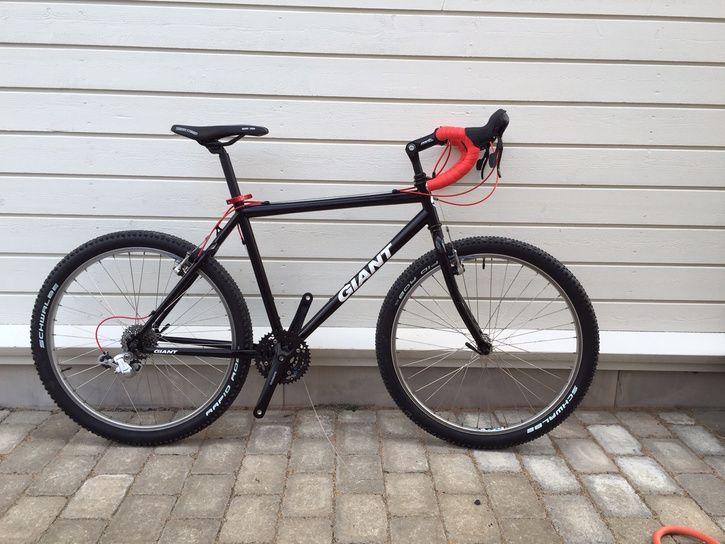

Då börjar saker komma på plats lite...

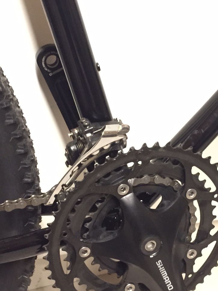

Återstår att få på framväxeln nu efter att det mindre vevpartiet kommit på plats... Vajerhöljerna för växelvajrarna är lite väl grovt tillyxade, så de ska kortas ner lite, och varjar etc spännas upp och kortas till rätt längd - min vajertång verkar dock ha gett upp för den blev hopplöst slö helt plötsligt...
Styrstamen ska ner en aning oxå, men vill testa mig fram lite först, men ser lite högt ut som det är nu... Å andra sidan sitter jag hellre bekvämt än snyggt....
