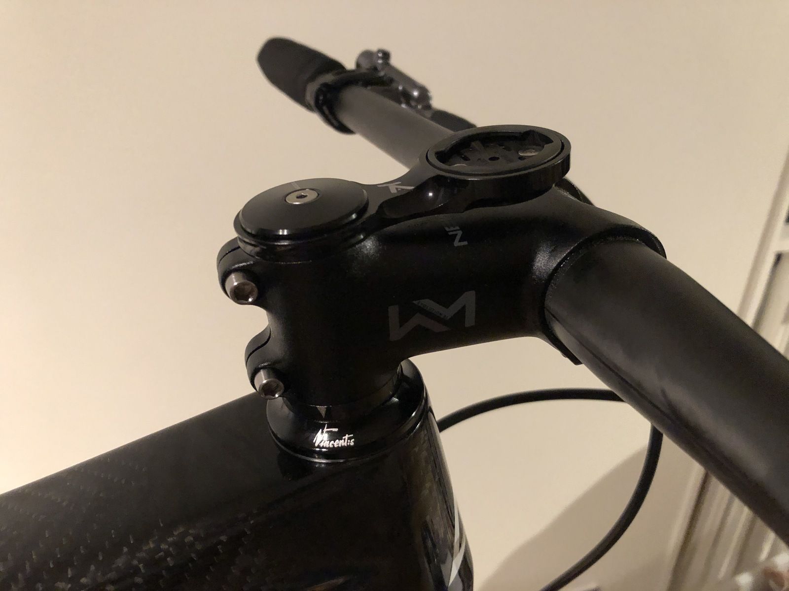

[Byggtråd] Allebike Majestic HT

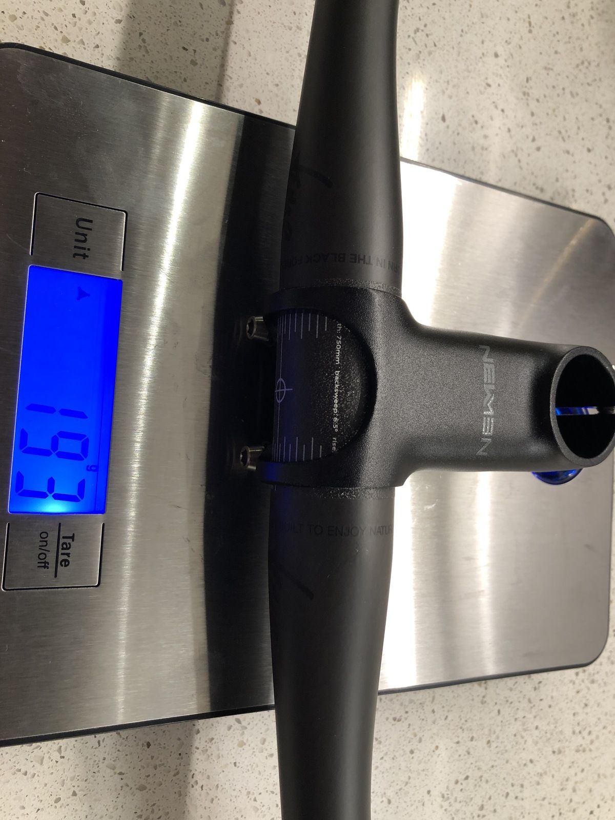

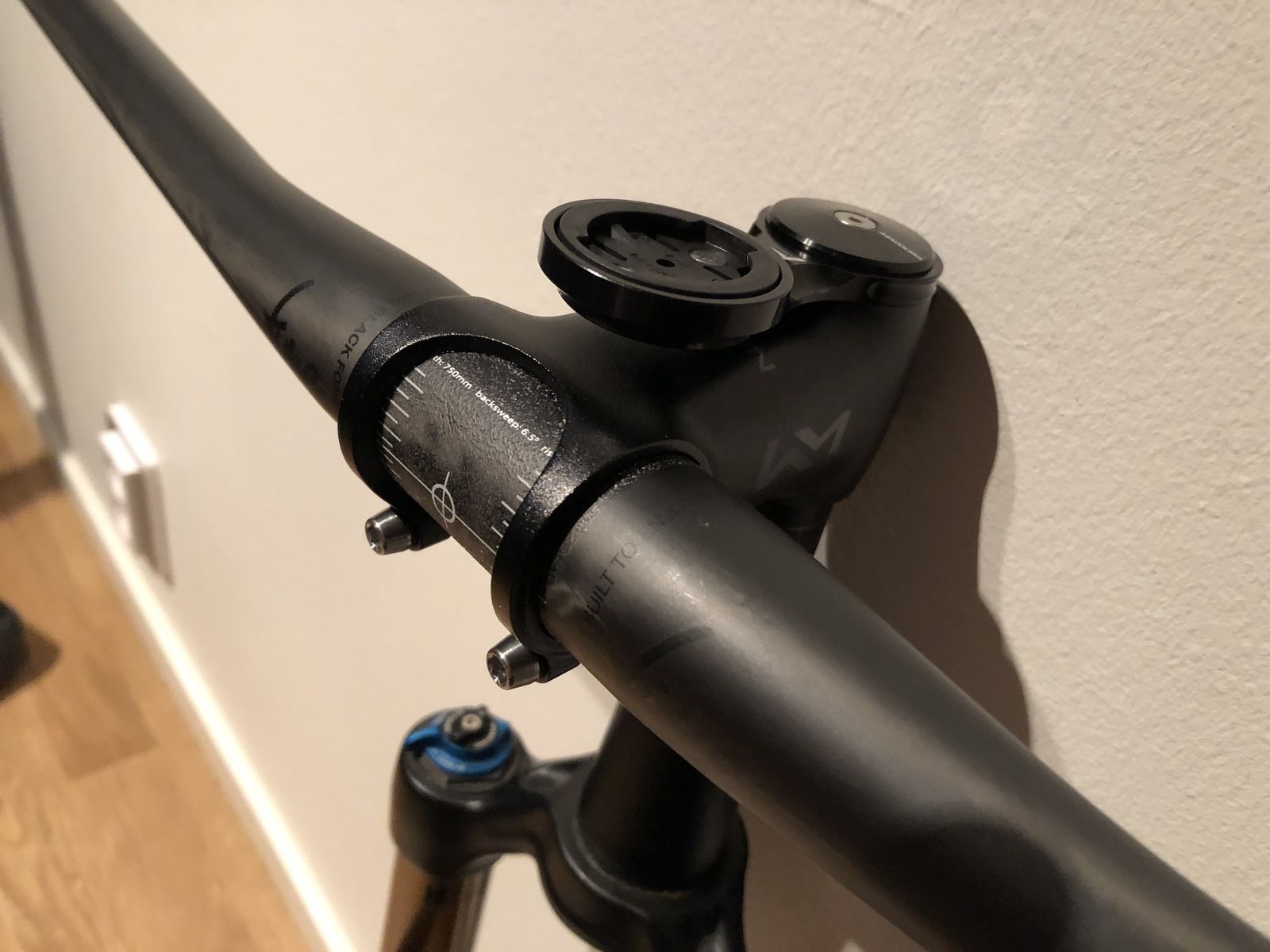

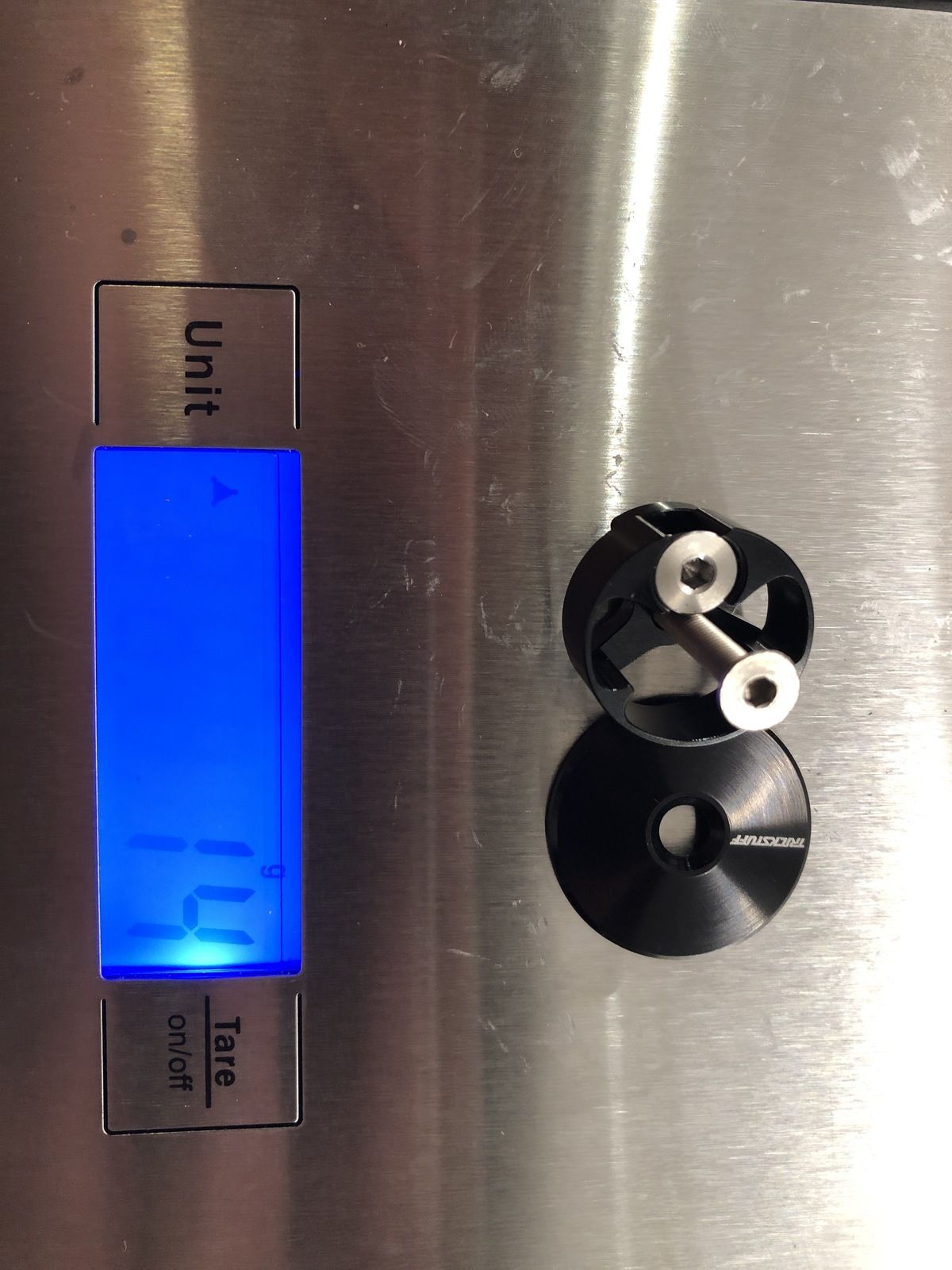

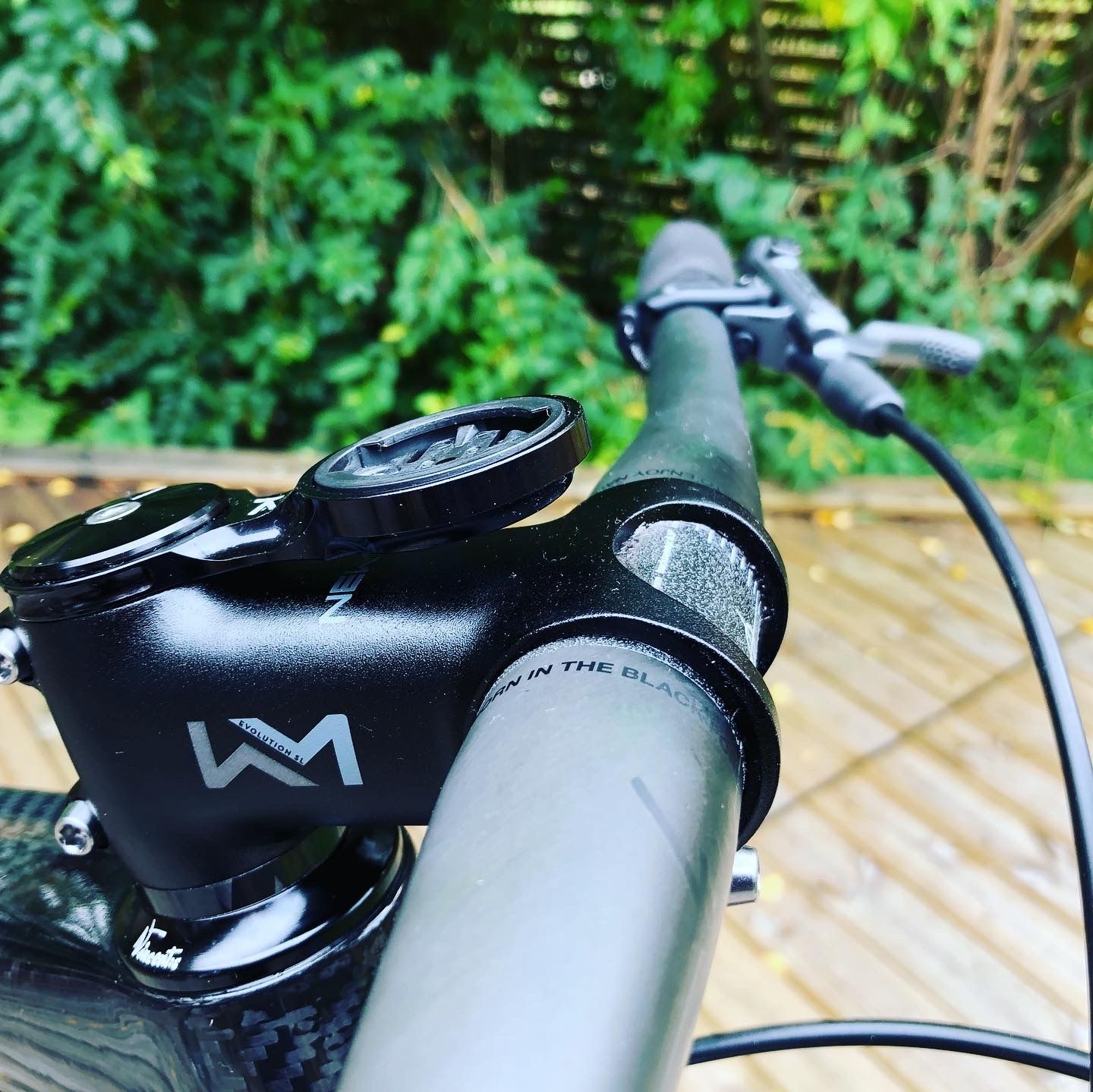

Stam och lite andra lätta prylar har kommit! Trodde nästan kartongen var tom pga låga vikten när jag hämtade ut den =)
Tune styre kapad till 710mm 110g
Stam 70mm 82g
K-edge garmin fäste 20g
Trickstuff ahead cap 14g
Grymt att få allt detta för ca 224g

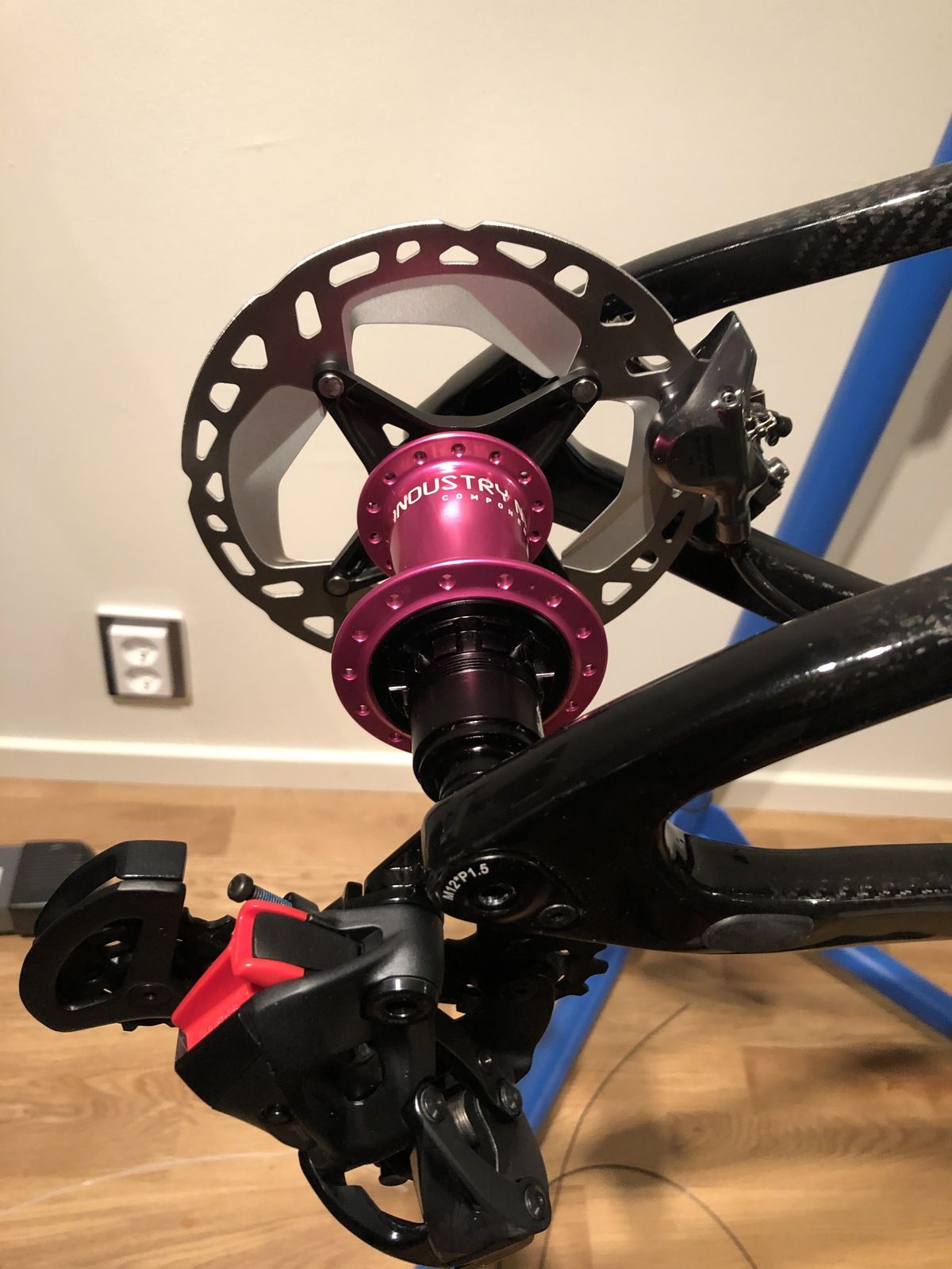

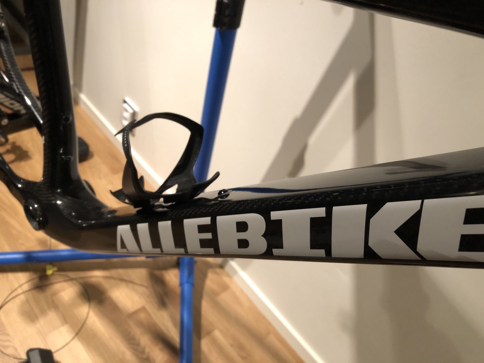

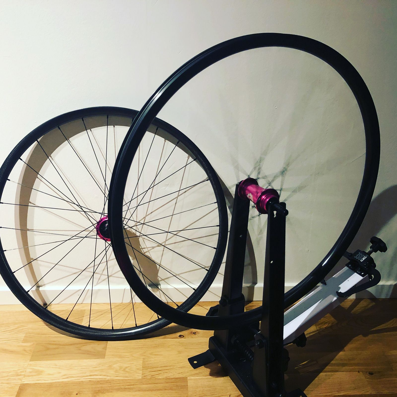

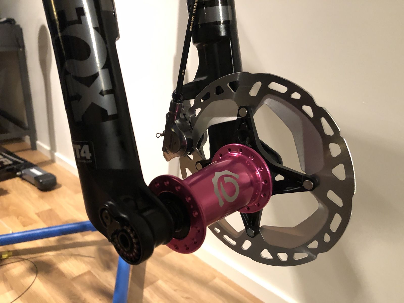

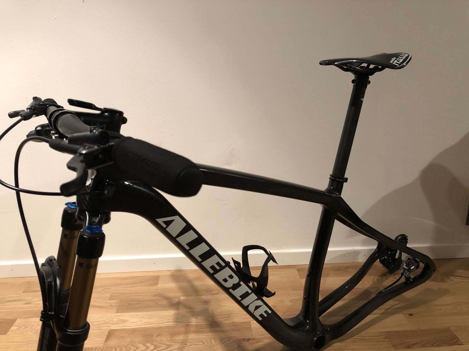

Sådär, idag fick jag äntligen rätt storlek och kunde börja bygget. Just nu har alla delar kommit utom fälgar, som skickades imorse från LB.
Har idag monterat ramen, gaffel, styre, bromsar, sadel/stolpe, reglage och växel. Kontrollvägde och det felade på ett gram från tidigare när jag vägt delar separat så det ser ljust ut. Bytte sadelstolpe mot en Absolut Use Evo 150g!

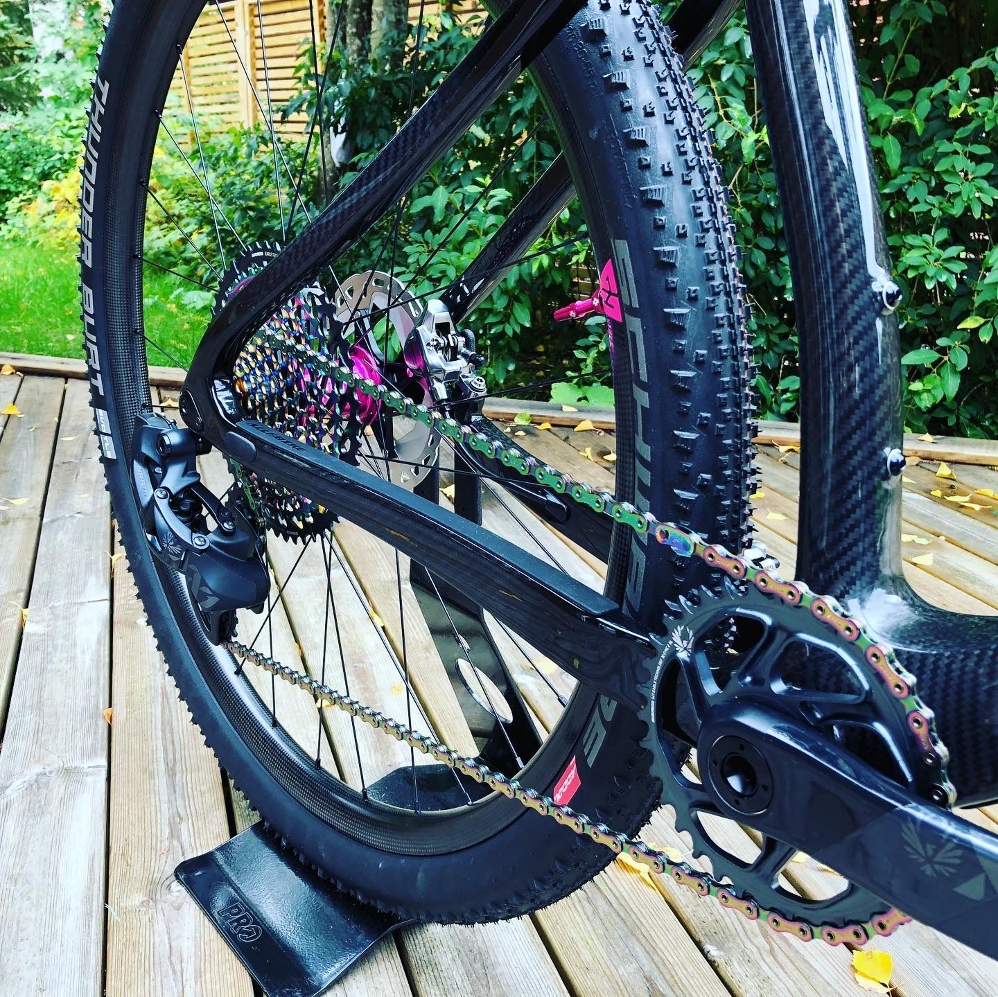

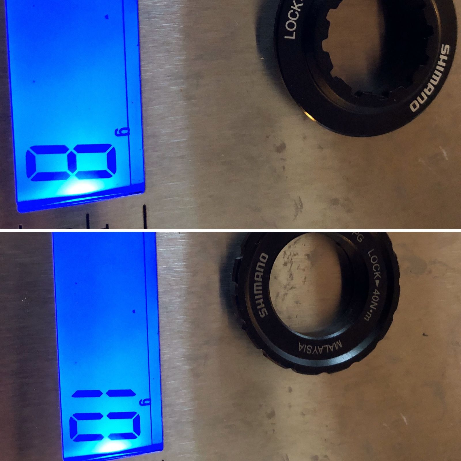

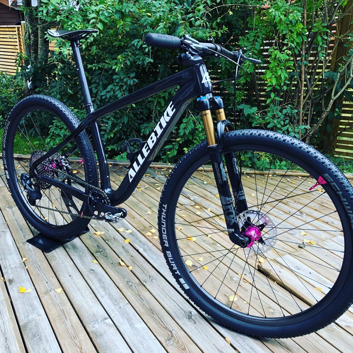

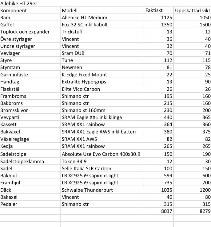

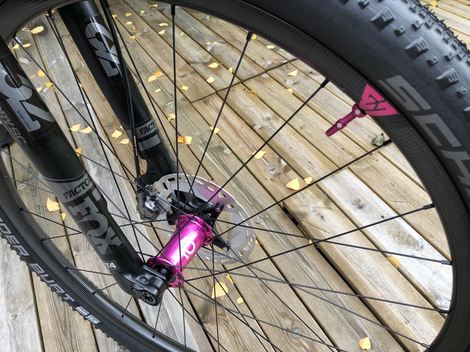

Sådär bygget är klart, failade på viktmålet. Hade inte räknat in tubelessprylar, tejp, vätska, ventiler.
Bygget landade på ca 8340g
Kämpade in i det sista och optimerade centerlockbrickan och tog en av varje!
Färdig!
XX1 AXS växlar, thunder burt
Newmen styrstam, tune styre, xtr bromsar, K edge garminfäste

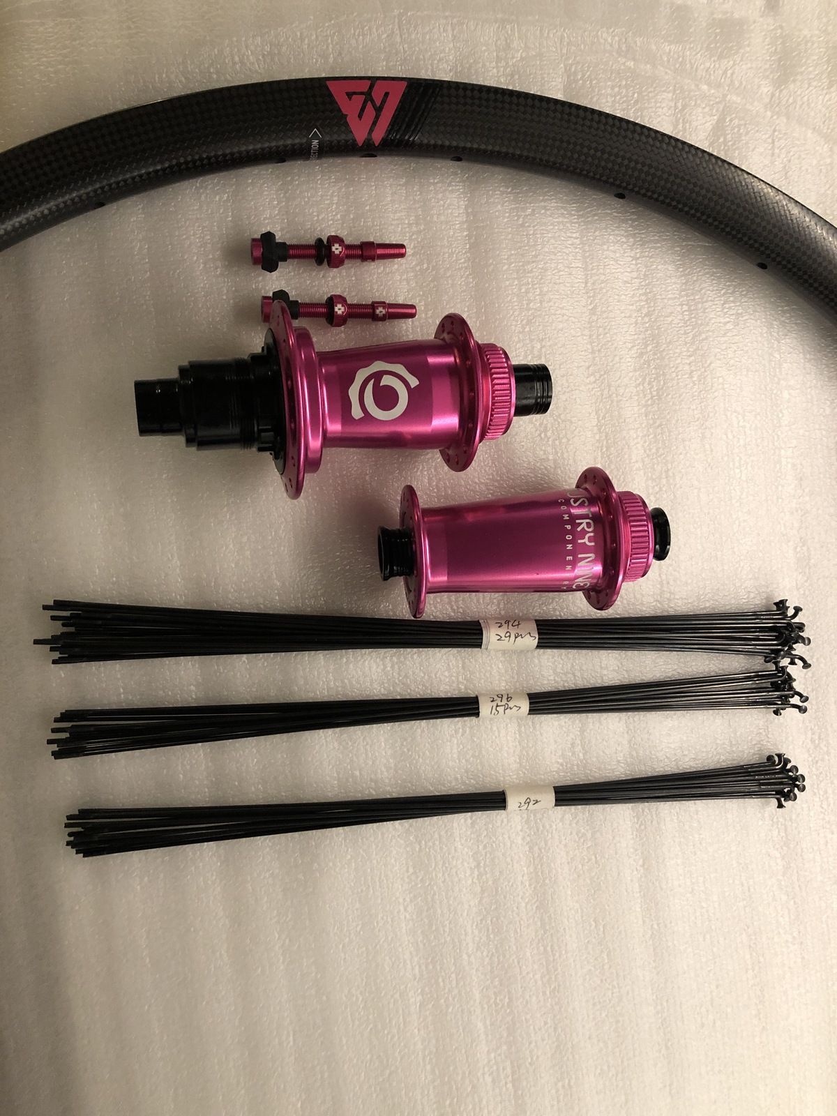

Mucoff ventiler, i9 nav, LB xc925 flyweight fälgar, sapim D light. Tog emot att använda ventilhattar men dom matchade bättre än det silvriga ventilhuvudet.

Det är förstås en smaksak, men TB tycker jag är lite på gränsen för ett allround-Mtb-däck. Har du inte kört dem tidigare? Det ÄR populärt bland cv-åkare och folk med väldigt fin teknik.
Har faktiskt inte kört med dom tidigare, så får se hur dom känns. Alla jag kört med tidigare var för tunga. Vilka däck hade du rekomenderat?
Något tyngre och bredare, tyvärr. Ikon har jag kört mycket, RaceKing är en annan favorit. Nu sitter Ardent Race på, får också godkänt. Till nästa säsong är jag nyfiken på nya Ray/Ralph. Mina riktiga weightwenie-dagar är över, numer är det funktion över vikt. Och speciellt på däck och drivlina.
Men ge dem ett försök, åtminstone till våren. Du kanske trivs på dem!
Ja jag har många Ikon och brukar köra maxxis men ville testa något lättare, hade tänkt något ännu lättare. Men ska ge dom ett försök :)
De är fortfarande ett bättre/riktigt däck jämfört med de lättaste. Jag tycker det kan vara en ok kompromiss, om vikten är viktig. De rullar fantastiskt också.
Jag slängde på ett par på min dotters hoj i somras. Hon fick byta upp sig till ny 27,5-hoj som vägde ett par kg mer än gamla 26:an. Det blev lite segt och tråkigt. Men med TB rullade det fint igen. Hon är en extrem finväderscyklist och lätt, så det fungerar bra.
Den kommer inte rulla stökiga stigar, kommer användas på mer lättrullade lopp som CV och lopp med liknande terräng. Ska bli spännande att se hur det känns med 4kg mindre i uppförsbackarna! MTB adventure i södertälje ligger närmast i kalendern
