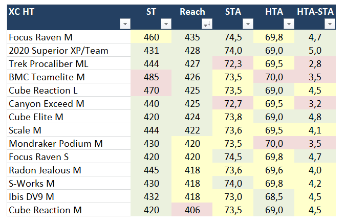

Small? Alltså en cykel med 400 mm reach + 100 mm styrstam? Då är det lätt, alla omoderna cyklar passar ju perfekt!
Vid 177 cm skulle jag själv vilja hitta något med ca 440 mm reach + 60 mm stam, utan att sadelröret drar iväg >450 mm, men det verkar typ omöjligt, det blir Large-cyklar med 470-520 mm sadelrör.
Så kompromissen skulle bli en så lång Medium-ram som möjligt och vettiga mått/vinklar i övrigt. Nya Superior HT-ramen är inte så dum, det är tydligen lätt att vara modern i segmentet :)

Men Allebike Majestic känns ändå rätt okej då?
Medium
ST 430
Reach 426
STA 73
HTA 68.8

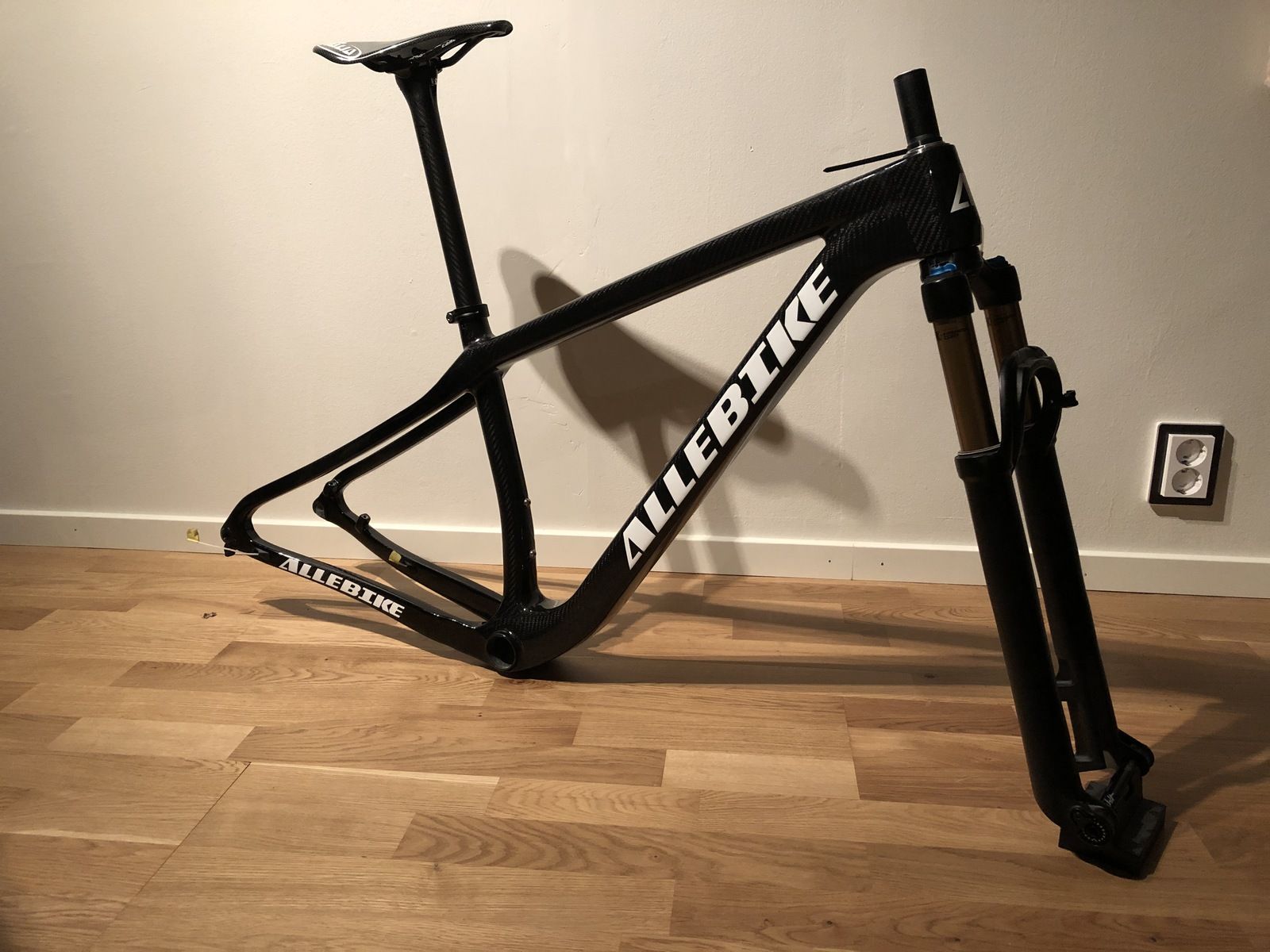

Det slutade till slut med en Allebike och nu är det bara att vänta på prylarna.
Vänder om tråden med lite kommande byggbilder. Planen är att hamna under eller på låga 8.
Det blir egenbyggda hjul och mestadels kolfiber.

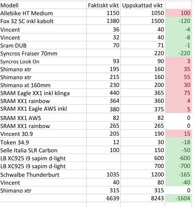

Kul med lättviktsbygge, sub 8 kg är ju riktigt lätt, vad blir det för hjul?
Bygger du med "vanliga" komponenter eller blir det några modifikationer för att få ner komponentvikten?

Det kommer bli med vanliga komponenter, har inte verkstad och plats att göra något annat.. Tjejen kommer inte bli så nöjd om jag börjar slipa i köket :D
Hjulen kommer byggas på XC925 Flyweight från LightBicyle, dom håller just nu på att tillverkas. D-light ekrar och IndustryNine nav, dom är kanske inte lättviktsnav men har samma idag och gillar dom för mycket för att bry mig om grammen där.
Sen kommer den få Sram AXS XX1 grupp
Just nu är problemet styre... Jag vill ha ett Syncros fraser, men dom är slutsålda överallt med flera månaders väntetid. Tips?

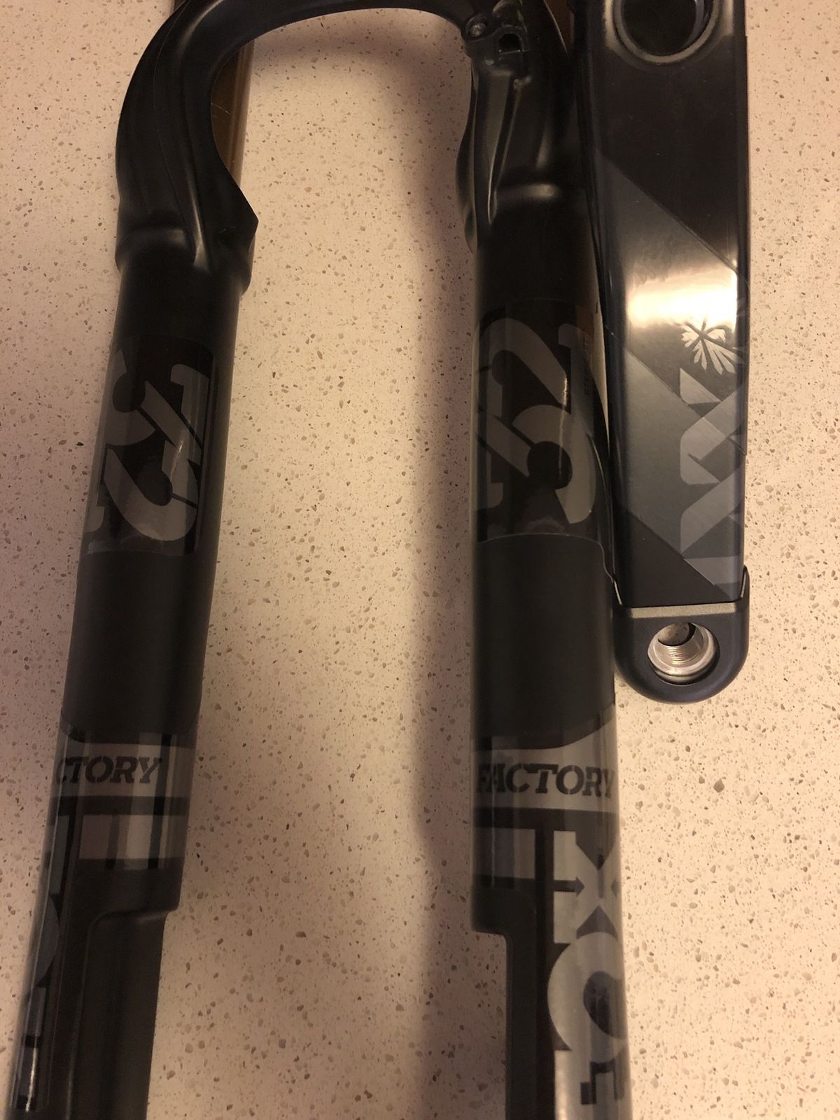

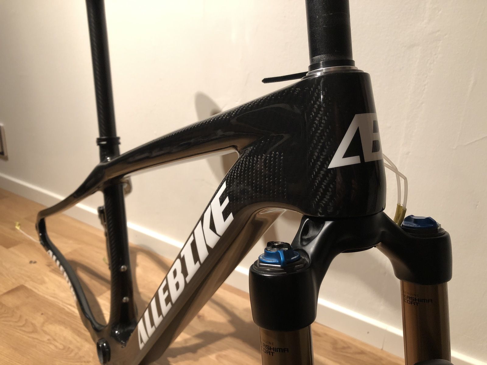

Tiden mellan beställning och leverans är alltid tråkig, så då blir man lycklig av dom små förändringarna.
Idag kom det customdekaler från slikgraphics på posten, matchande gaffel och växelgrupp!
Inser oxå att vikten drar iväg och vikten verkar hamna lite över 8, det mesta verkar väga lite mer än dom specat, eller så har jag en dålig våg, man får aldrig veta det :) Funderar på att ta superlätta däck bara för att komma i mål med vikten!
