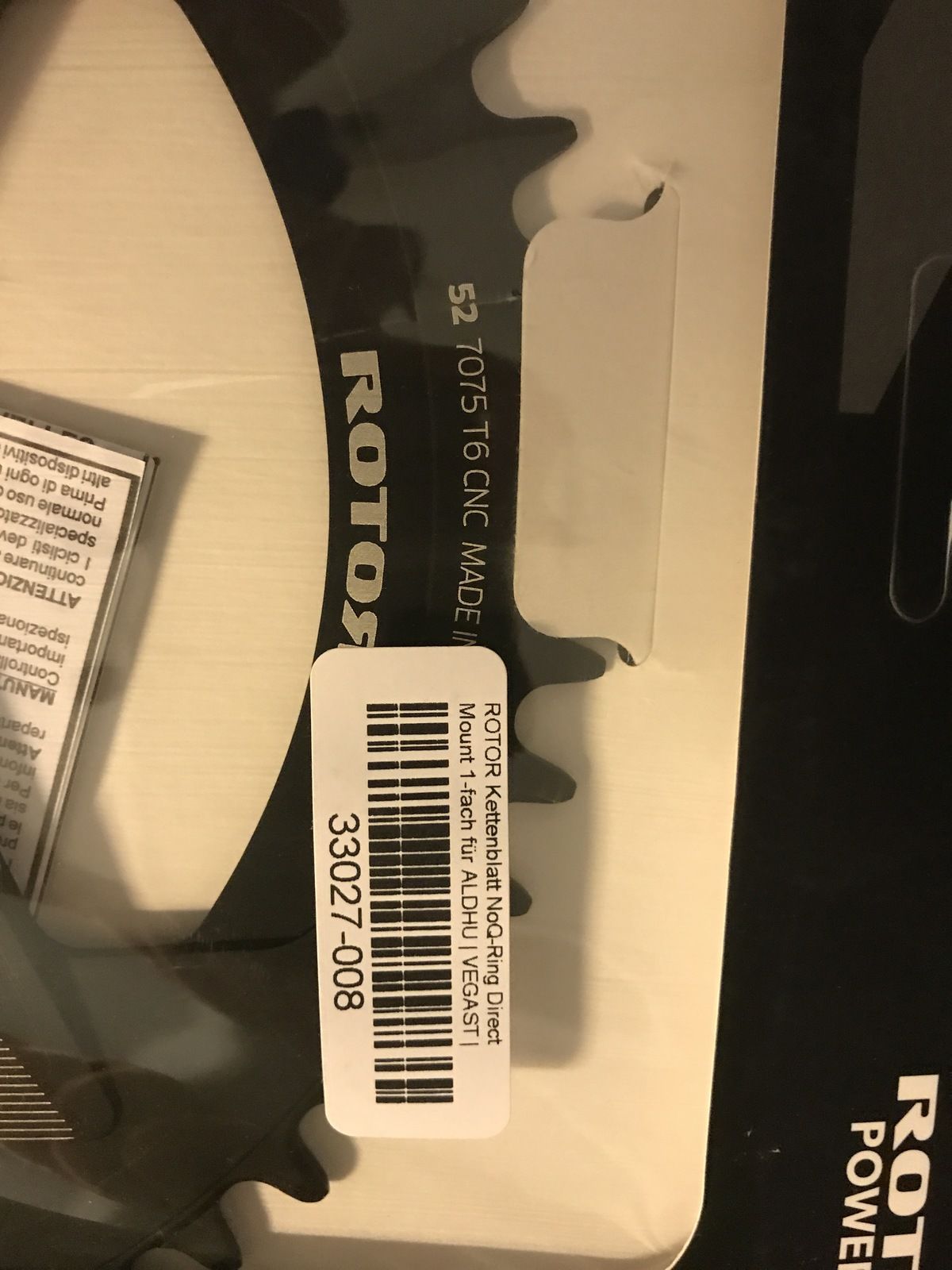

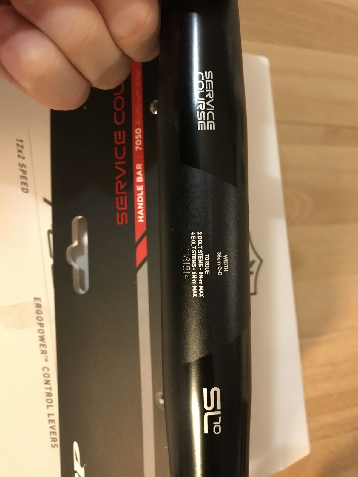

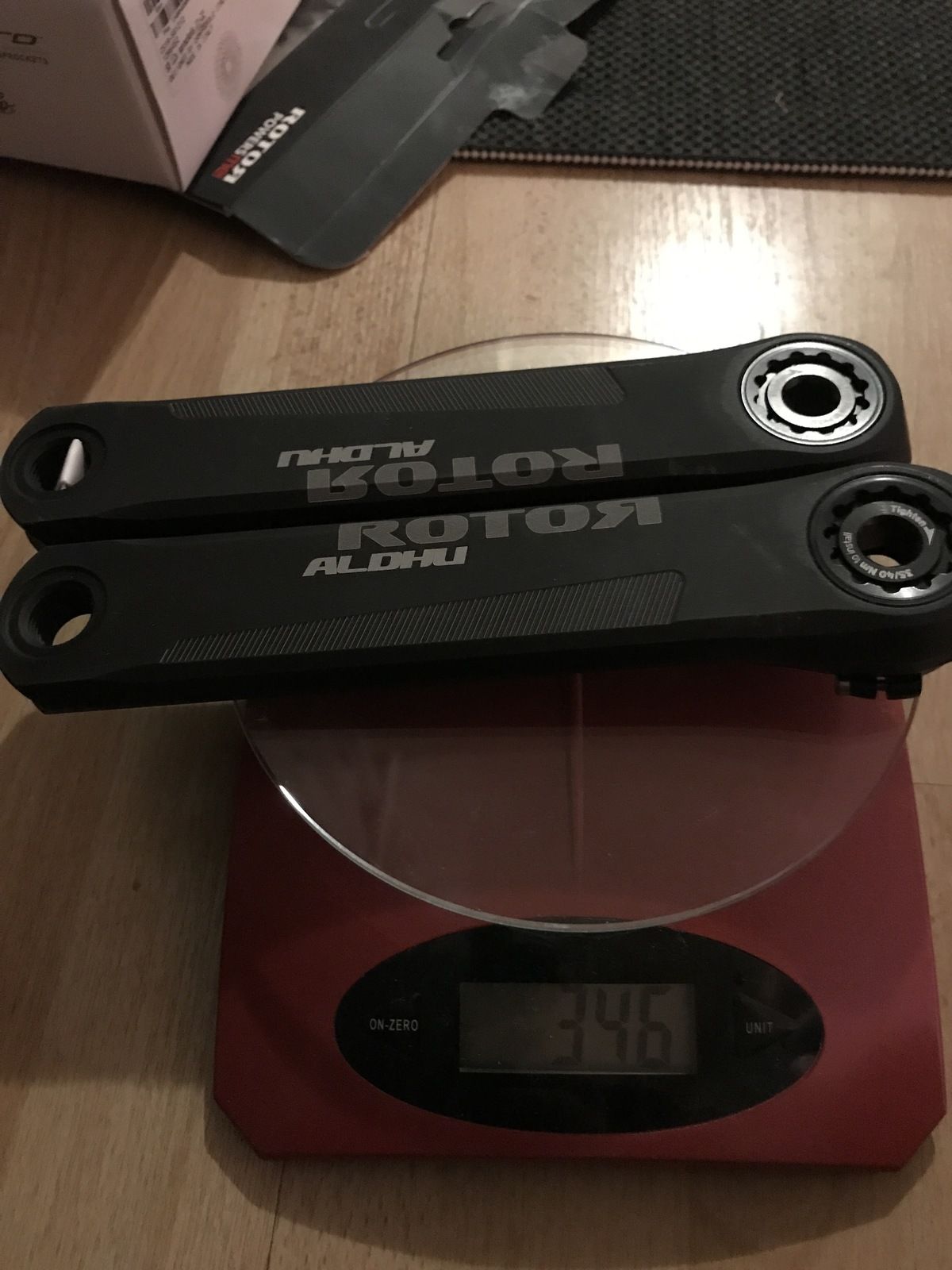

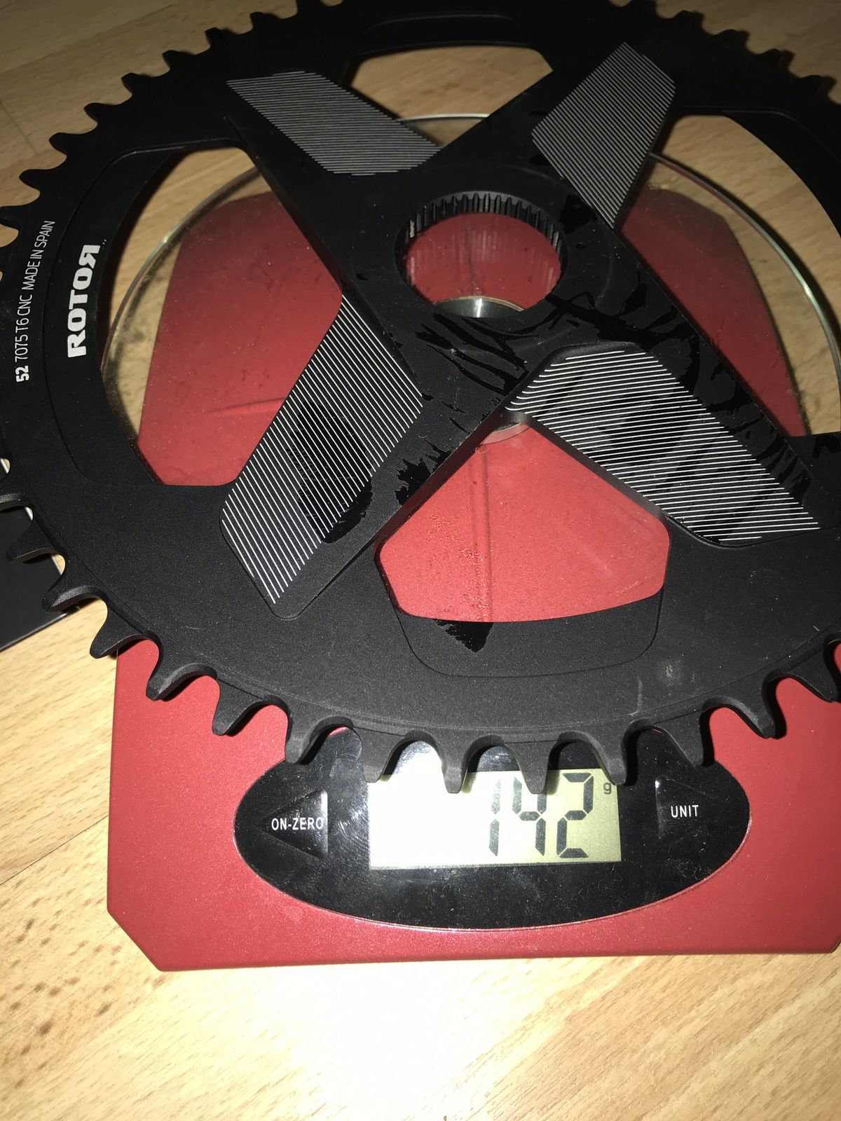

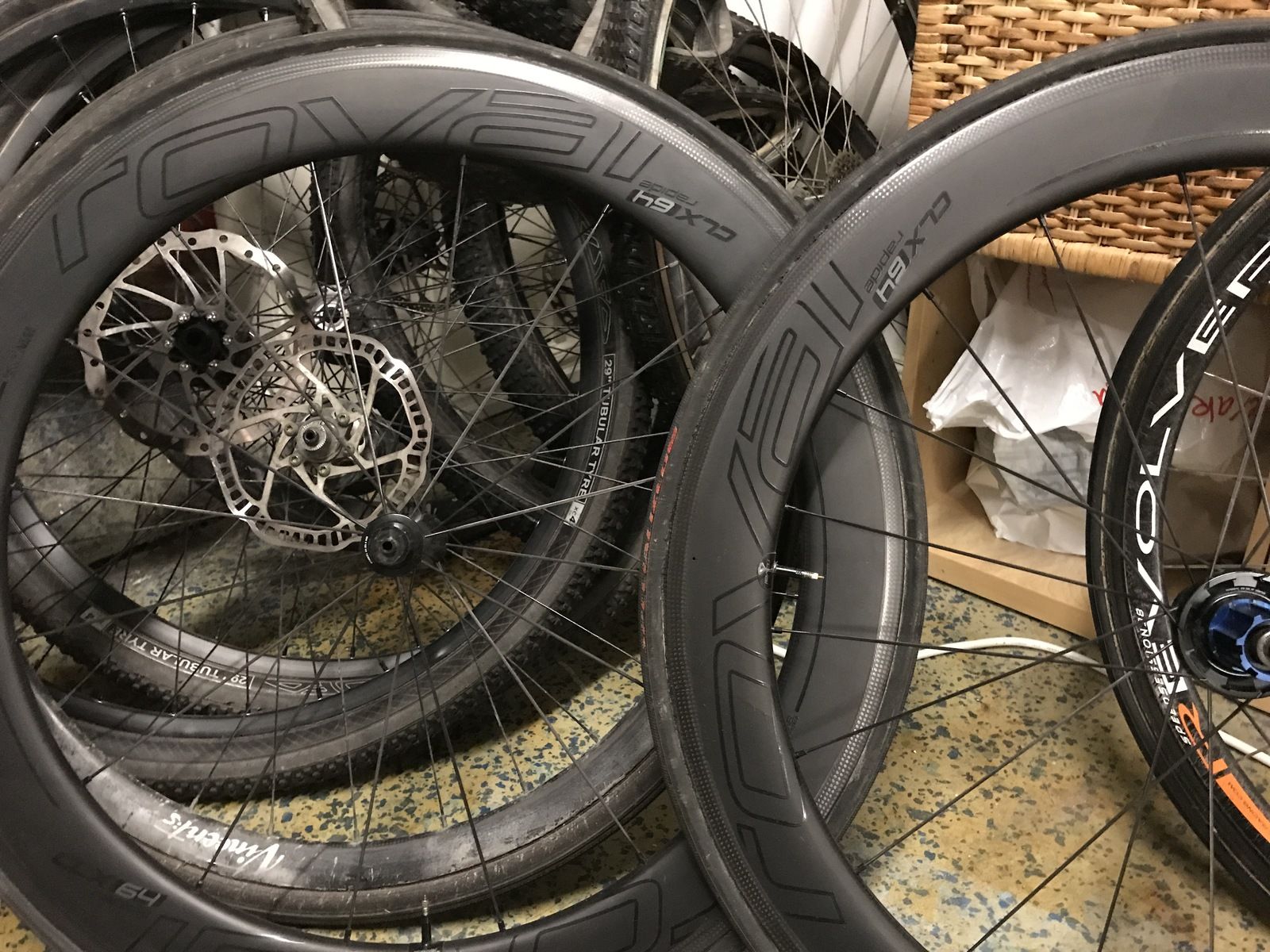

Min gamla LOOK har gjort sitt efter tio års tjänst och delarna för årets tävlingsredskap har börjat trilla in. Tanken är en kompromisslös GP-cykel med dålig komfort, men bra spurtegenskaper. Modern så tillvida att det blir singelklinga och 12-delat, men omodern (?) i form av lång styrstam och jättesmalt styre.
Teasers från dagens unboxingkalas, uppdatering följer när ram behagar dyka upp.
    142.8 KB · Besök: 147
    164.4 KB · Besök: 134
    135.2 KB · Besök: 159
    361.6 KB · Besök: 125

Njae, delarna på bilden blev ca 13000kr, (kassett på nästan 3000kr kändes dyrt), ram med lager och sadelstolpe ca 12000kr. Summa summarum komplett cykel väl under 30000kr. (Hjul, sadel, pedaler och småplock räknar jag som gratis eftersom det fanns i garaget.)

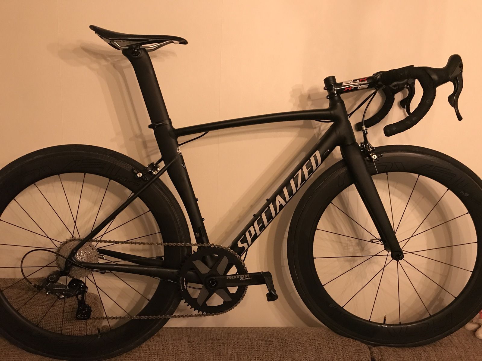

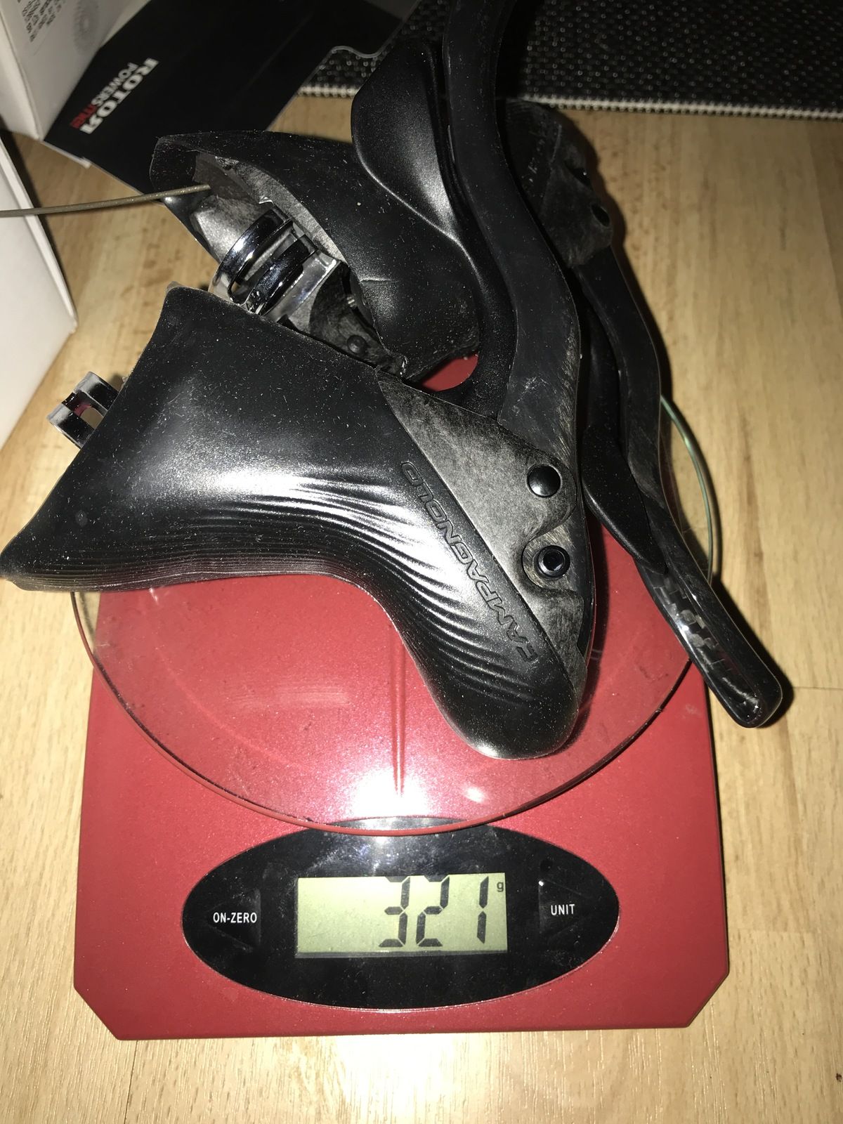

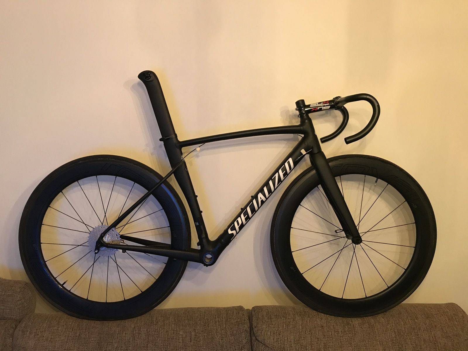

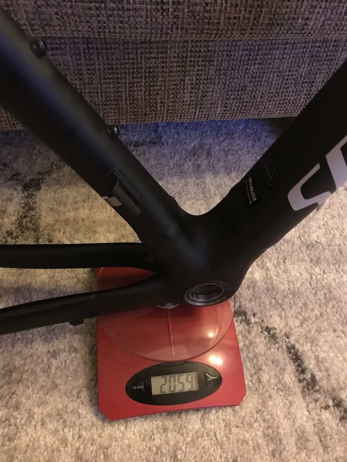

Det mesta har kommit och jag har börjat småpyssla lite. Ramvikt inkl gaffel, styr- och vevlager. Ramen blev svart.
    302 KB · Besök: 91
    160.4 KB · Besök: 84
    310.4 KB · Besök: 82
    270.5 KB · Besök: 131

7,2 kg komplett. Lite oroad över att Rotorklingan (n/w) vid torrcyklande inomhus inte alls verkar passa bra ihop med kedjan - kedjan vill liksom klättra upp och av, men jag hoppas det funkar vid verklig cykling och när de slitits ihop en smula. Nån som vet?

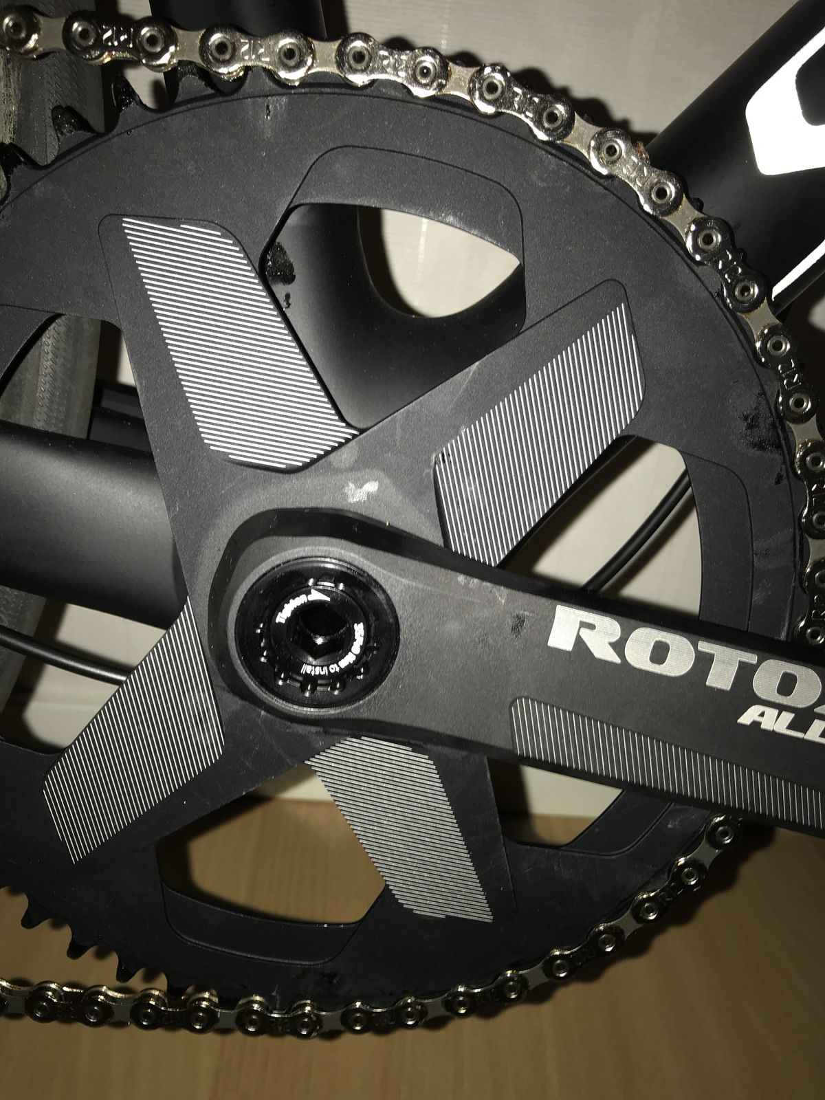

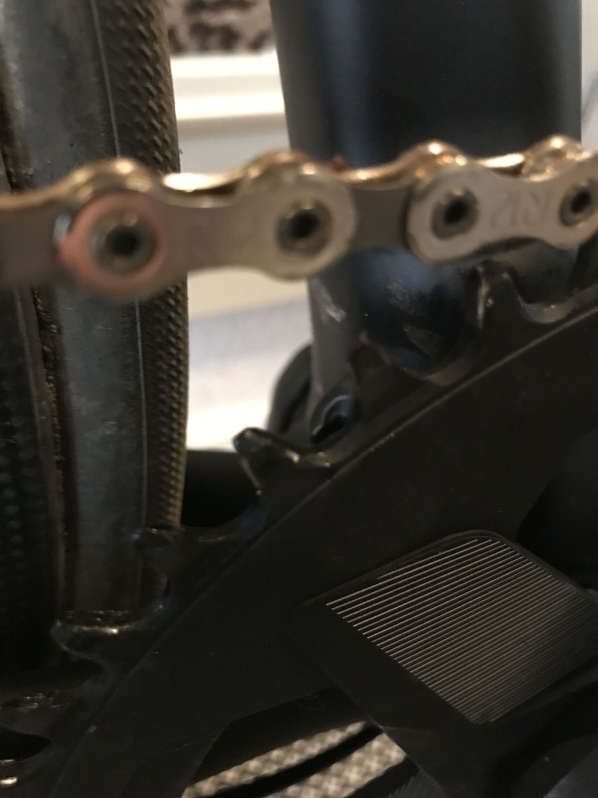

Kedjelinjen är fin. När jag lägger på lite kraft så verkar det funka bra, men när jag bara snurrar runt vevarna utan kraft klättrar kedjan upp, känns helt enkelt som att dreven är liiite för breda för kedjan, men jag hoppas som sagt att det bara är att cykla på riktigt en kort bit så lite lack och annat småskräp slits bort så de parar sig bättre. Har dock aldrig varit med om fenomenet tidigare.
Och jag har väl inte missat nåt så idiotiskt som att Campas nya 12-delade kedja skulle ha andra innermått än andra kedjor? Smalare är den förstås men innnermåttet har jag inte sett att det skulle skilja?
Byggtråd, årets spurtvapen

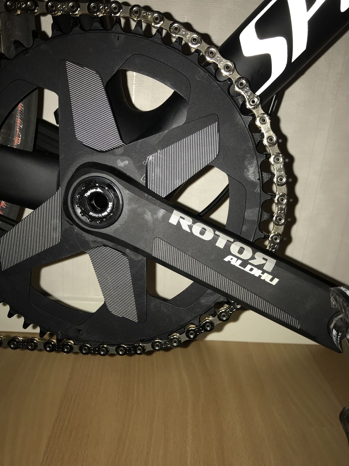

Bild 1 med lite tryck på - då ser allt bra ut.
Bild 2 utan pedaltryck så klättrar kedjan upp på drevet.

Stervelo sa:
Hmm, är kanske singelklingan inte kompatibel med 12 delad kedja? Bara för 11 del? Ren spekulation här.
Det är nog nära till hands.
För tidigare när man gjort smalare kedjor så har man ju behållt innermått över rullen men gjort inner och ytter -länkarna smalare (så att innermått mellan ytterlänkar blir mindre). Spelar ju bara roll för N/W-klingor och det har ju ingen... Just det ja :-)
Bör ju hu som helst vara enkelt att mäta om man har tillgång till skjutmått (och med tanke på hur poppis det är att mäta däcksbredd så har väl alla det) och 11 och 12d kedja. Bredden invändigt ytterändarna alltså.
Ytterligare fluke är ju att det är enkelt att fixa på drevet. Bara att fila ner en tiondel bå tjockleken :-)

Berk sa:
Lingon sa:
hm sa:
Lingon sa:
Coolt bygge. ?
Provat att flytta kedjan 1/2 länk på klingan?
Brukar gå dåligt på nw klinga...
Just därför, tänkte den kanske låg fel.
Det är klart att den ligger fel. På bilden ser man att bredare tänder sitter i smalare mellanrum. Flytta en 1/2 länk!
Det är klart den inte ligger fel. På bilden kan man se att bredare tänder sitter i breda mellanrum och det är bara för den börjar klättra och då får en större delning på drevet än på kedjan som det ser lite knas ut längst upp. Flytta inte en 1/2 länk.

emmer sa:
Berk sa:
Lingon sa:
hm sa:
Lingon sa:
Coolt bygge. ?
Tittade bara på ovansidan. På undersidan sitter dom rätt.
Då kan jag bara dra slutsatsen att det är vad som händer om man bygger happyinkorrekt ...
Från 2x11 till 2x12 blir smalare mellanrum i kedjan kanske inte smallare (har inte tittat på specs), men bredare mellanrum I kedjelan blir väl smalare. Om klingan har maxbredde på breda tänderna för 1x11 är den för smala för 1x12.

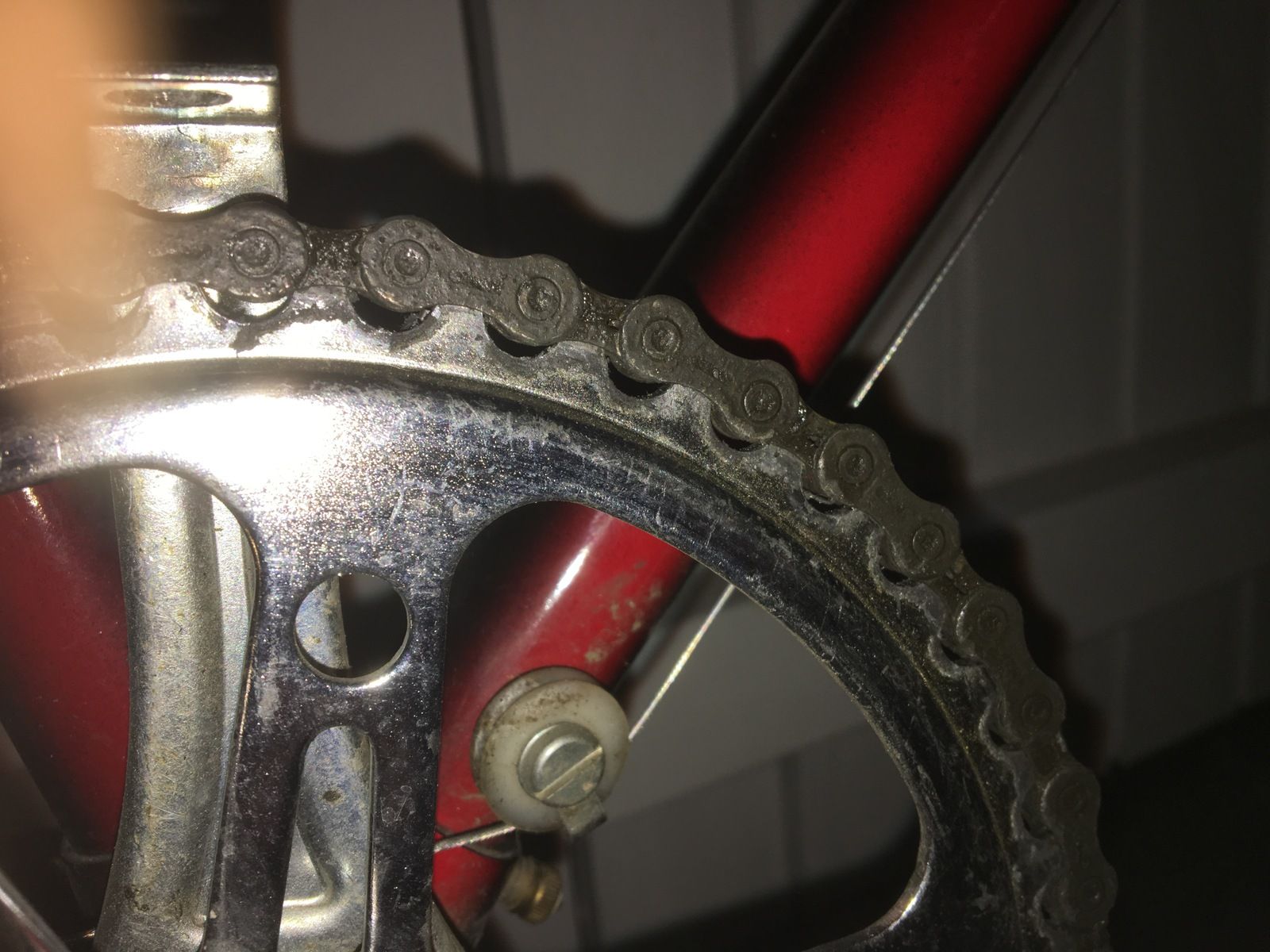

Snygg hoj!
Det där ser för övrigt precis likadant ut som när jag satte en 10-delad kedja på en singlespeed-klinga. Du behöver annan klinga, kedjan är för smal.

Måtten verkar väldigt snarlika, men nu när jag trampade lite försiktigt ute ser jag på slitaget från kedjan att varje bred del på klingan är liiiite för stor. Får väl fila lite försiktigt eller någon med bättre förslag?

Den ligger inte fel, att försöka flytta 1/2 länk är rätt meningslöst eftersom det inte ens är nära att passa, det är ju liksom hela poängen med n/w-klingor.

Fila klingan för att få till rätt funktion direkt , annars blir den tight med nästa kedja , och nästa , fast bättre och bättre .

det är inte helt säkert att det är de breda tänderna som är för tjocka.,.
ett varningens ord för filen alt vinkelslipen. viktigt att sidorna förblir parallella och inte smalnar av uppåt, annars har du klättrande kedja återigen, så snart smörjningen torkar lite. been there..
du skulle eventuellt kunna testa en 11-kedja. har du tur funkar det med kassetten.

Tror att problemet kan vara att den breda tändarna har uniform bredde. Mina NW klingor har rum på kanterna av tänderna för kedjeplatter, googla en bild till t.ex. sram klinga. Tror att du måste fila rum till dom.
