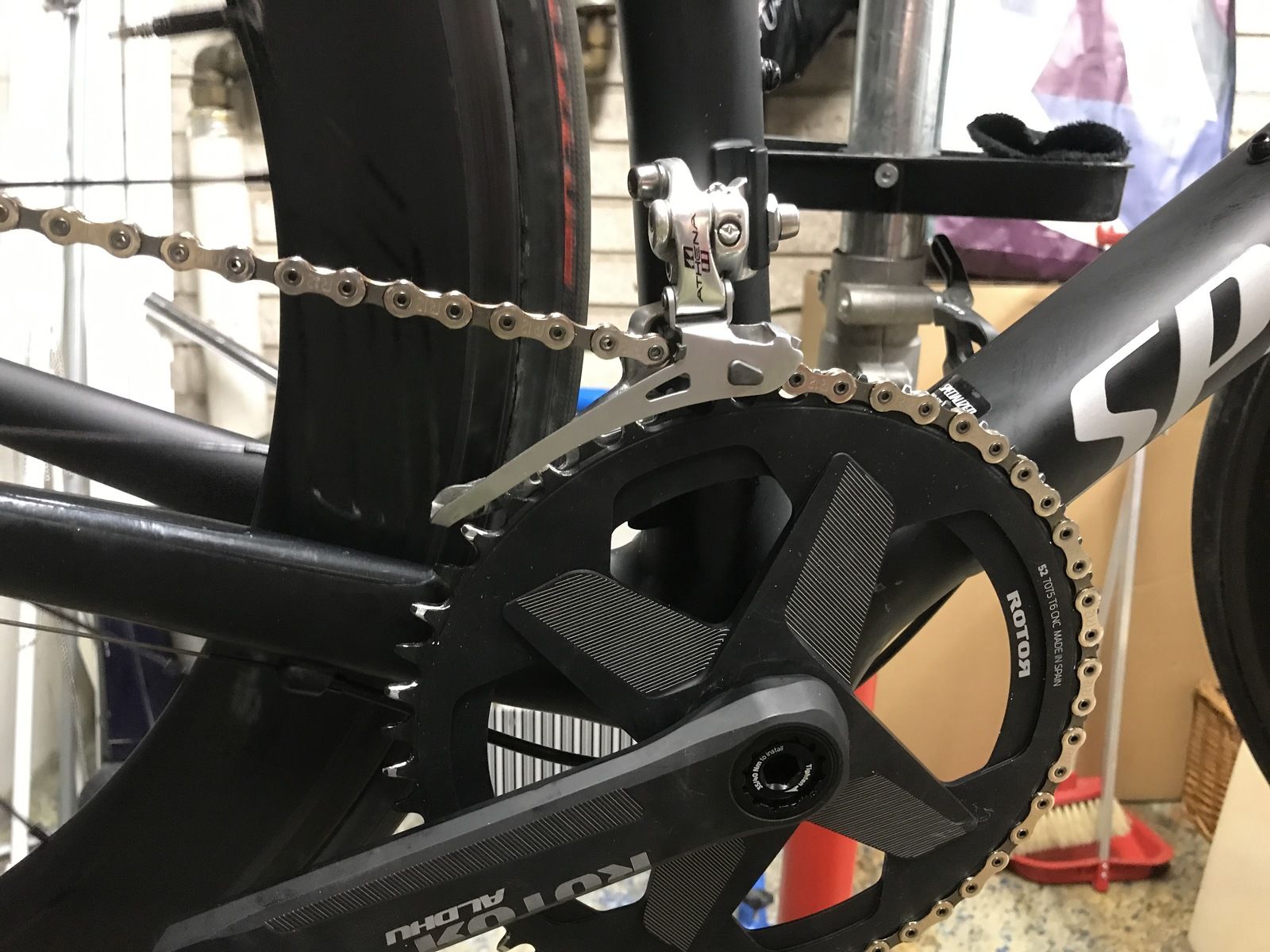

Vilken ironi, trots försiktigt filande och klar förbättring blev det inte stabilt - på lätta växlar klättrar kedjan av ändå. Fick dra på en framväxel som tillfällig kedjestyrare.
1x vs 2x: 0-1

Trist, men det är väl viktigare att det är pålitligt än supercleant. Finns ju smidigare (och svartare) styrare att köra med.

Ja, jag köper en riktig styrare om jag inte lyckas pyssla ihop nåt smart ur lådorna (med risk för ännu mer pinsamheter).

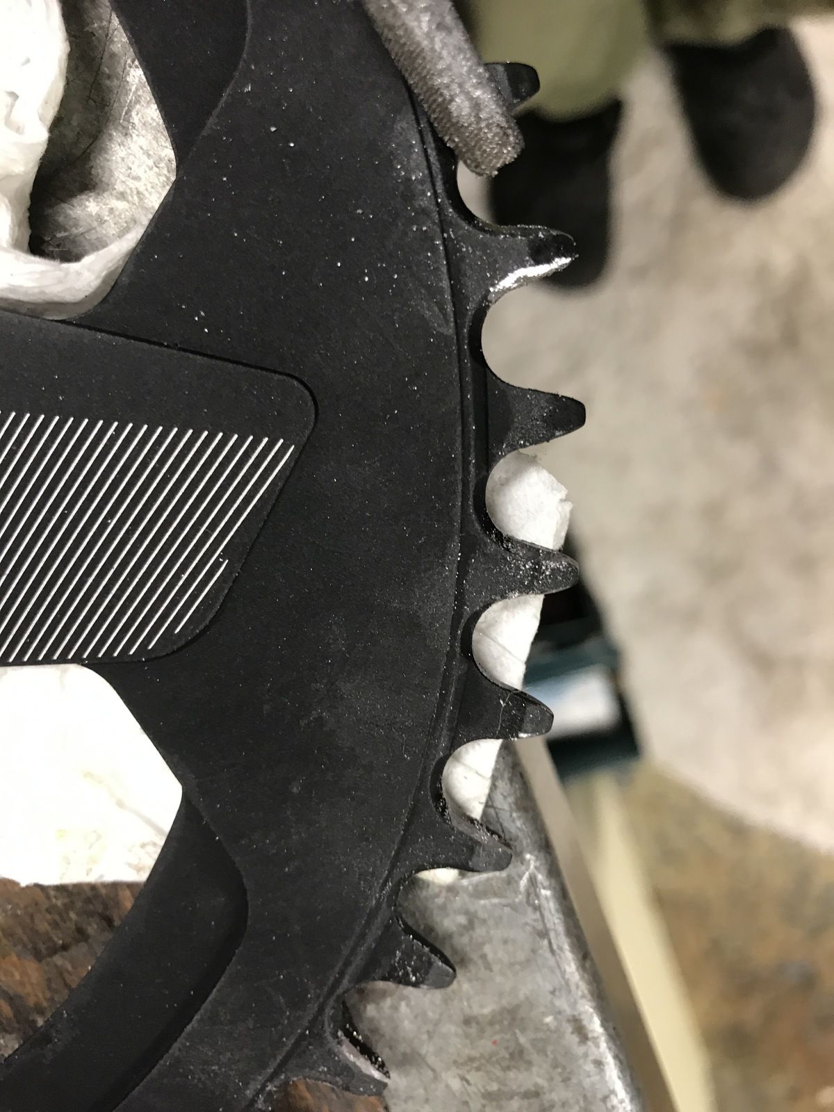

Du måste fila av mer, tror jag. Tror att det inte finns tillräckligt rum till inneplattorna. Om man tittar på andra NW drev från ovanpå tänderna, ser man att tänderna har en + profil. Men en + profil är nästan omöjligt att fila. Vad skulle funka är att fila ner alla breda tänderna på samma bredde som dom smala.
Byggtråd, årets spurtvapen
Berk sa:
Du har antagligen rätt även om jag filade mer än vad som syns på bilden. Jag testcyklar lite på riktigt med framväxeln och ser hur det går innan jag ev filar lite till.

Fast innerplattorna sitter väl likadant på 10d, 11d och 12d...
(2,4mm rulle, så säg 2.4-2.45 mellan insida innerlänkar. Mellan ytterlänkar så borde det vara 4.1-4.2 på 10d, 3.9-4.0 på 11d och 3.8-3.85 på 12d : Ids inte gå ut och mäta och har inget 12d heller för den delen :-))

Ja, men som jag skrev högre upp i trädet, verkar det att klingan funkar inte heller bra på 11-speed.

Såg det och jag menade mer att det är ju synd att tro, gissa och verka när det bara är att mäta på klinga och kedja han har framför sig... Felsökning på grundskolenivå eller hur man ska uttrycka det :-) Om man har ett skjutmått vill säga.

Håller med principen, men jag tror att problemet inte är bredde, men formen av tänderna. Alla NW klingor jag har sett har + profil på breda tänderna och smalaste delen är bred som smala tänderna, men så är det inte på den här Rotor klingan.

Jag har mätt; klinga och kedja har enligt skjutmåttets noggrannhet samma bredd resp innermått som 12-delad SRAM men klingan är högre och har lite annan form där kontakt med kedjans inre delar sker. Att fila försiktigt känns rätt safe och alternativet är ju att beställa annat drev som inte finns.
Den allmänna uppfattningen på nätet verkar ju vara att 11-delade klingor och 12-delade kedjor är kompatibla, menmenmen.... Borde läst mer om just Rotors klingor känner jag nu. I så fall hade det nog blivit tråk-SRAM Force 1 istället.
Tror iofs att jag är lite ivrig, har ju inte ens hunnit testa på riktigt än, gör det i eftermiddag.
Lejon sa:
Jo, radien på "toppen" mot rullen (upp mot ytterdiameter) och ytterdiametern (i förhållande till delningsdiametern) ökar när antalet kuggar ökar.
En orsak, av fler, till att små drev håller så dåligt :-)

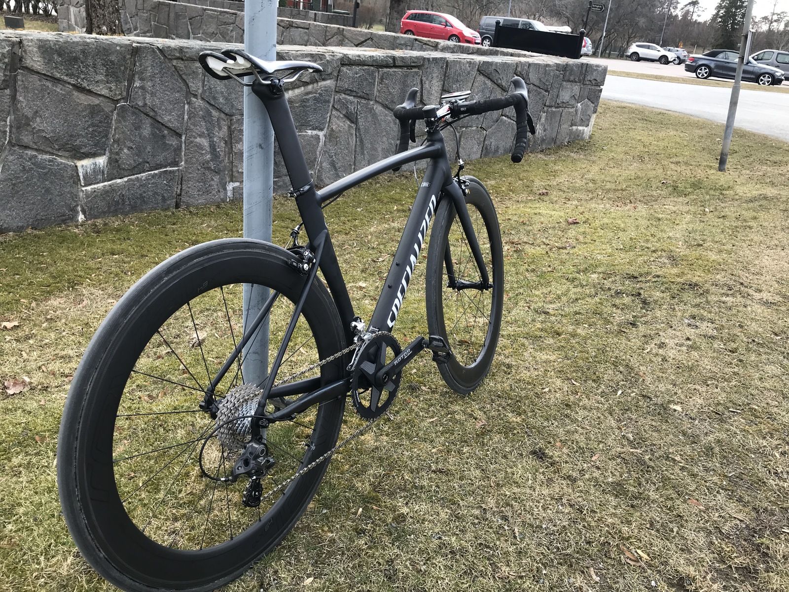

Nu har kag testat skarpt på grusiga och tjälskadade vägar: funkar klockrent till min förvåning och glädje! En kedjestyrare ska inköpas sen är den klar.

Läcker cykel onekligen! Skriv gärna om du hittar någon bra styrare. Har en cykel som också kan slaska av kedjan ibland...

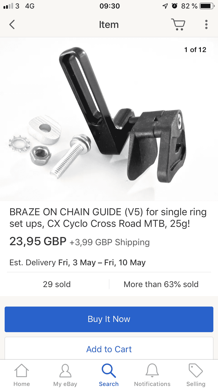

Praxis och K-Edge är de enda jag vet som passar lött fäste men fan vet om de klarar mer än CX-drev :-)
Osså sparar man ju tretti á fyrtio gram jämfört med en växelförare :-)

Tack. Kikade lite på K-Edge, får se vad som kan passa.

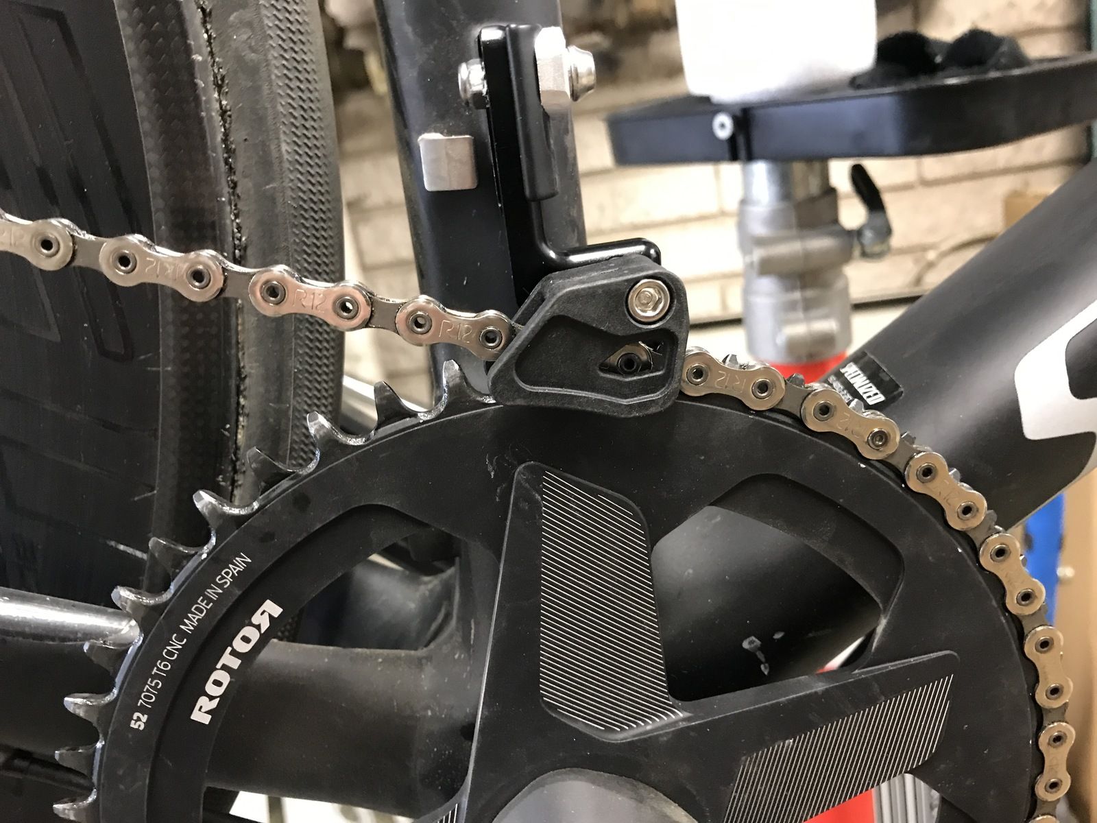

Nu slipper jag skammen med framväxel. Smidig liten styrare. Hoppas den kommer klara sitt jobb.
