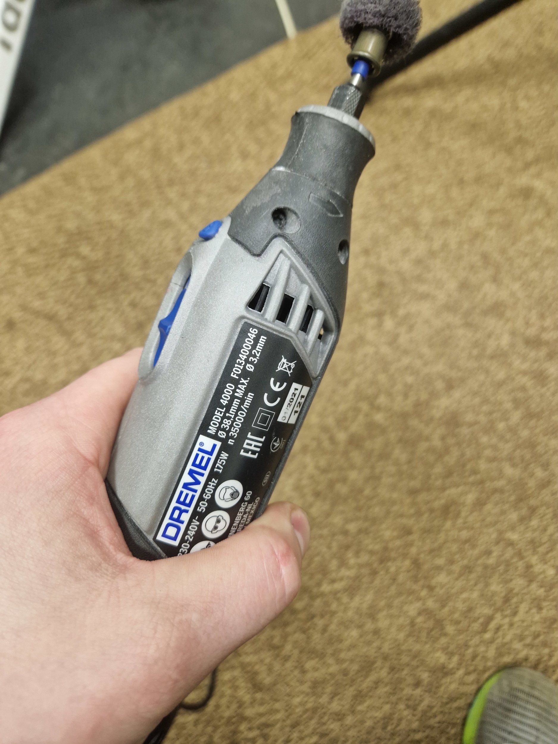

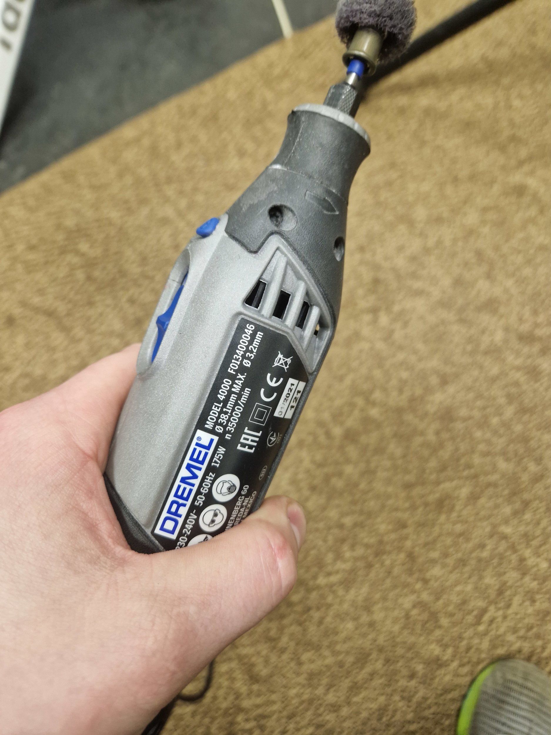

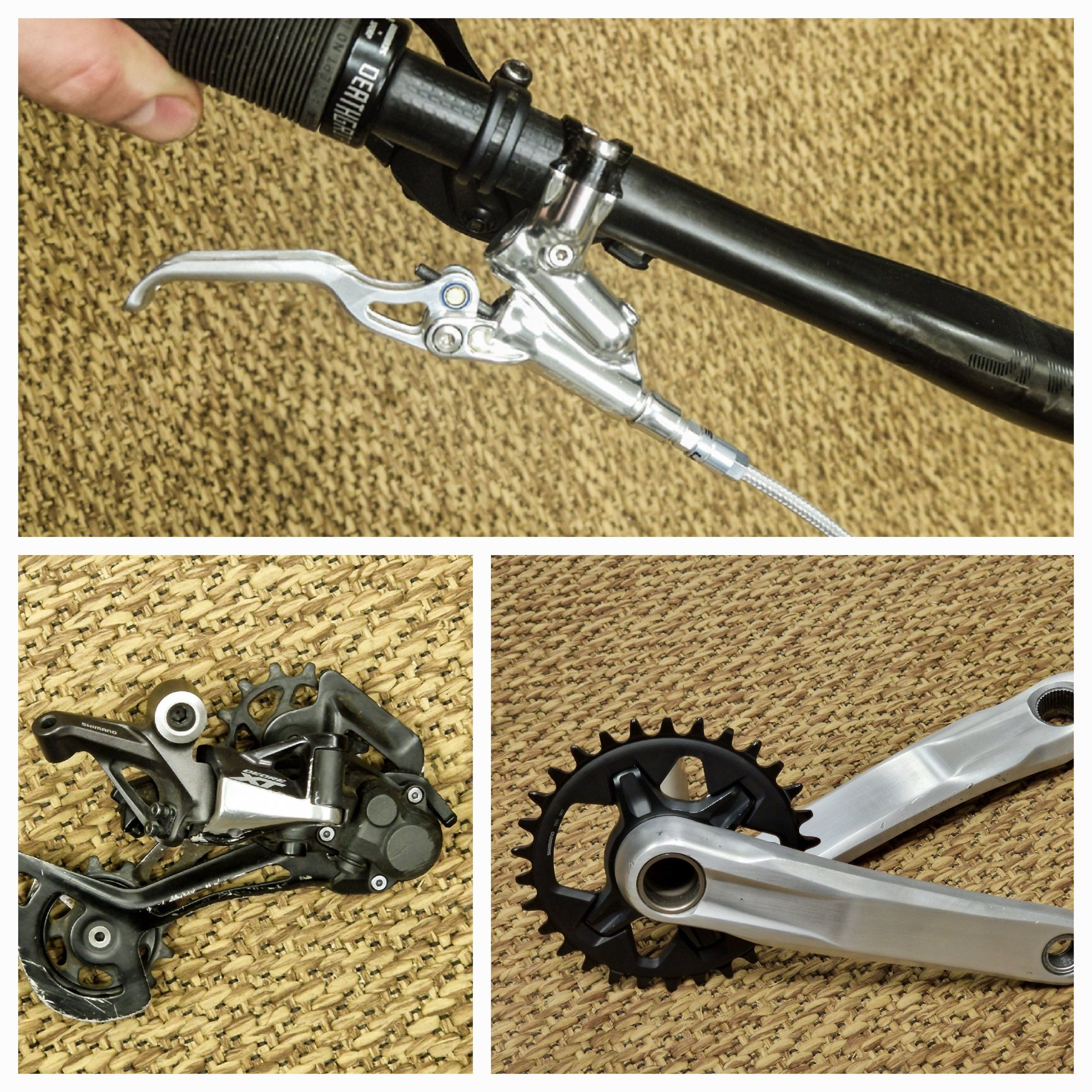

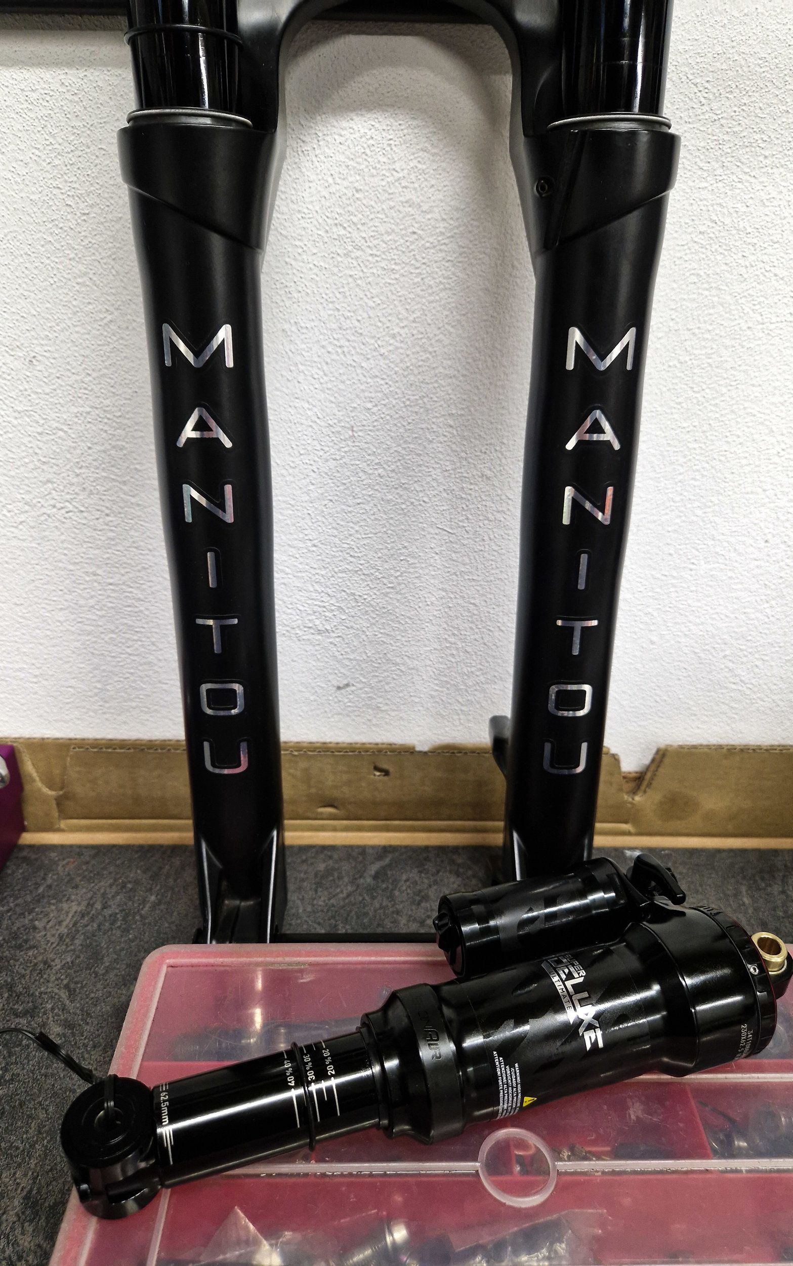

Vad gör man då medans man väntar på en ram och har en massa delar liggandes runt? Man tar sin bästa kompis Mr. Dremel och försöker ge lite gamla prylar en makeover.
Först blev det en ny finish på vevarmarna och lite färgborttagning på bakväxeln (ja den har fått en smäll, funkar bra fortfarande, vilket är ett mirakel med 12 delat) och sen installerade jag italienska bling handtag (rg bike components) på mina Formula Bromsar. Har kört med dessa handtag ett tag och jag kommer tyvärr (dyra som satan) "behöva" beställa ett par till (har redan två) till sista Formula bromsparet.
Sen vill jag prova braided slangar till bromsarna. Vi får se om det funkar med Uberbike slangarna som jag hade hemma. Annars blir det kanske Goodridge så småningom.
Gaffeln fick också ett underbensservice och förlängning av slaget från 160mm till 170mm. Mezzern är min nuvarande favoritgaffel i "endurosegmentet" men jag är lite Zeb-curious. Fox går bort pga pris/lite mera svårservade hemma. Jag orkar inte skicka iväg prylar för service iom att jag bor i mitten av Atlanten. En annan bra sak med Mezzer är att man kan ändra slaget internt och slipper detta:
Jaha tills nästa uppdatering då, peace.
Visa bilaga 612849

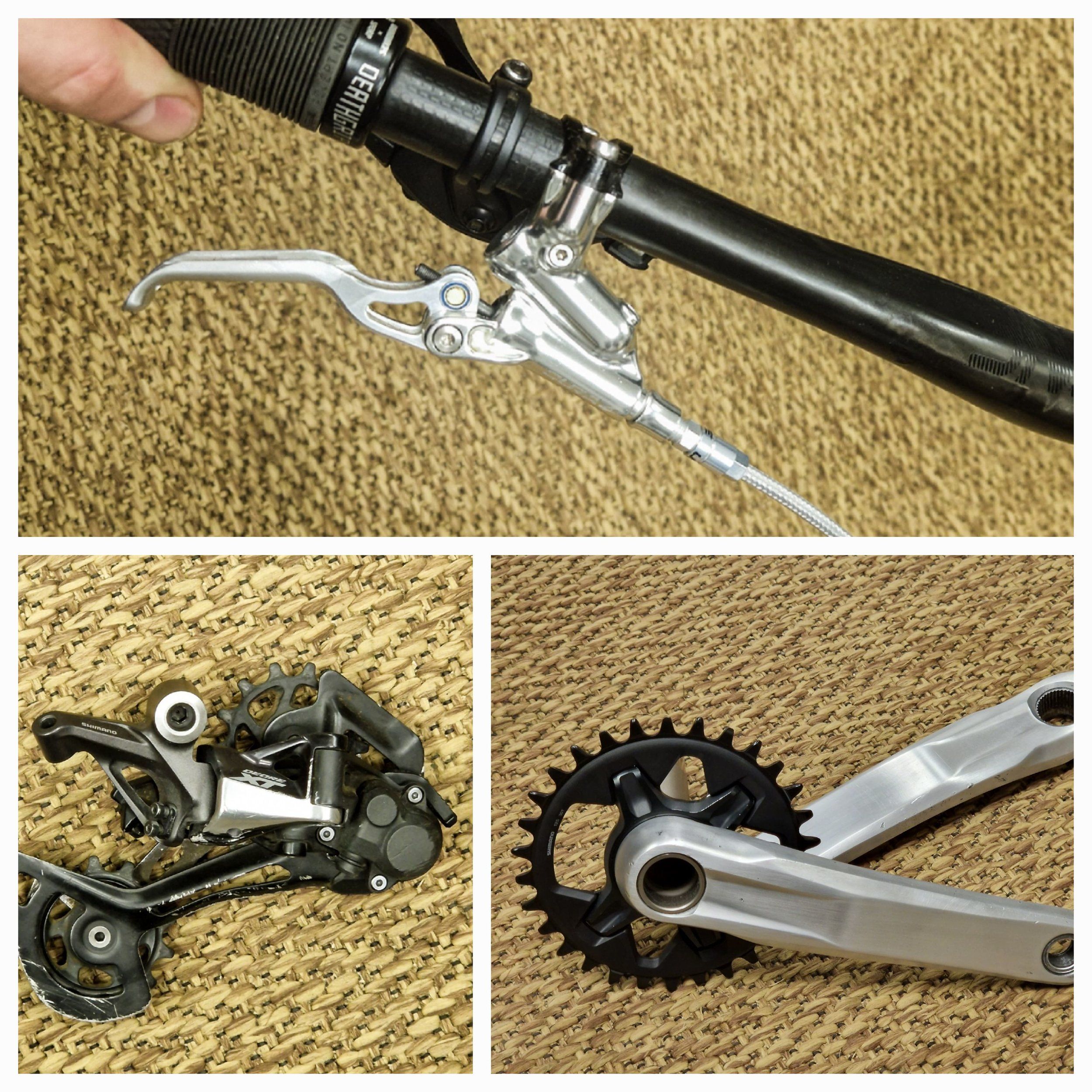

Visa bilaga 612850

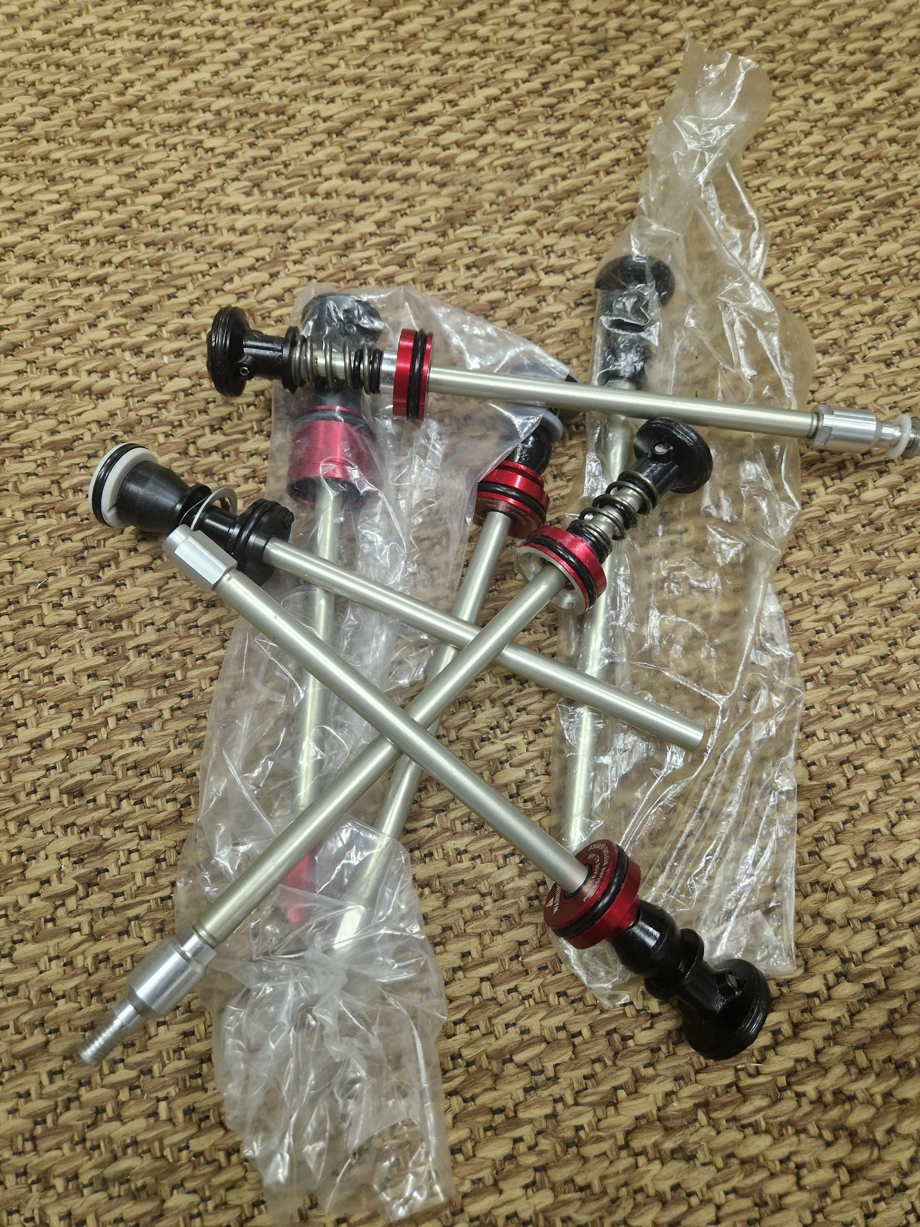

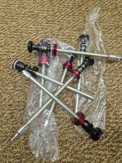

Visa bilaga 612854

Hade du svårt att bestämma dig för slaglängden innan du bytte till mezzer, ”många airshafts blire ”….
Haha Yari (med olika dampers) har varit på alla cyklar som jag ägt (och sitter kvar på stigcykeln). Det blir en del luft skaft, tror jag har alla mellan 120 och 160.
Mezzern o cura 4 är ju clockrena, tycker också att org silver+svart cura 4 ser ganska fula ut och valde svarta istället men du verkar ju ha fått till det fint med. Jag skulle rekommendera att leka runt lite mer med mezzern, finns en väldigt bra tråd på mtbr som har massa bra information som har allt från vilken olja funkar bäst i särskild temperatur till vilken shim stack som är bäst.
Jag har läst alla sidor på mtbr Mezzer tråd(en/ar) och lekt runt lite med oljor. Tex så funkar Motorex 5W40 bäst här, supergliss 100k är för tjock 95% av tiden. Hittills har jag inte rört shimsarna i Mezzern, men det kommer säkert när jag är uttråkad nån dag, tror ReStackor finns på datorn.
[Byggtråd] Atombombsäker-enduro cykel
Jag har läst alla sidor på mtbr Mezzer tråd(en/ar) och lekt runt lite med oljor. Tex så funkar Motorex 5W40 bäst här, supergliss 100k är för tjock 95% av tiden. Hittills har jag rört shimsarna i Mezzern, men det kommer säkert när jag är uttråkad nån dag, tror ReStackor finns på datorn.
Jag har både en pro och en expert. Favoriten är expert dämparen ihop med IRT enheten.
Antar att det är den större oljemängden som gör att den känns goare.
I min erfarenhet tycker jag att stock oljemängd är perfekt, jag har kört lite för lite olja då det blev lite spill vid slaglängdsbyte och tyckte att det kändes bättre med oljemängden som tillverkaren rekommenderar.
Antar här att Anders menar damperolja. Experten har öppet bad (ganska säker) vs Pro som har en "liten" blåsa av olja.

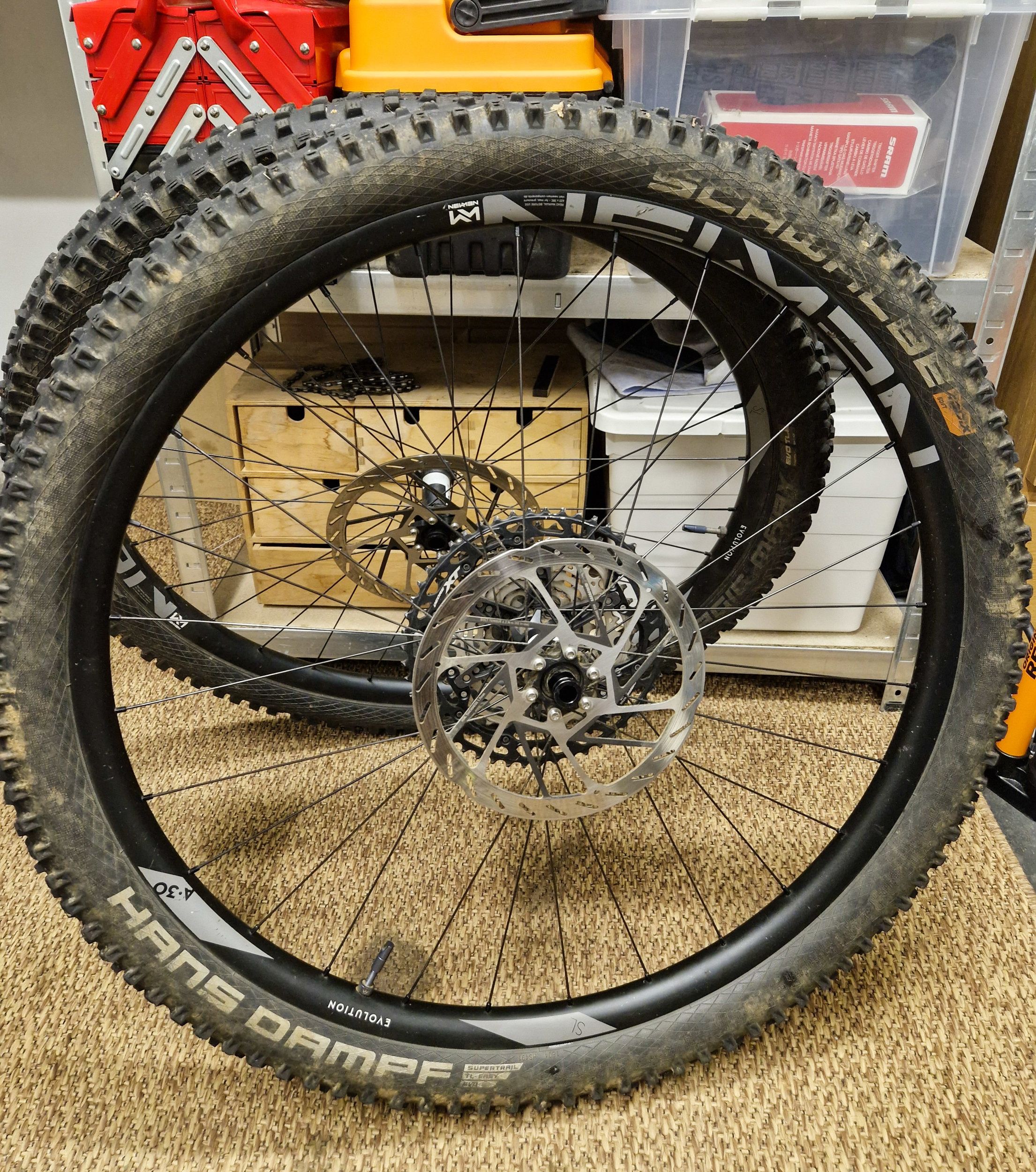

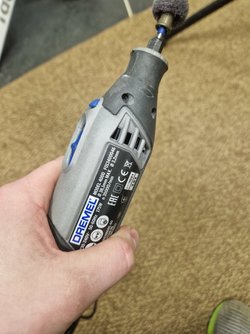

Lite småpill har jag hunnit med, tex fräscha upp mina pedaler med nytt fett och lite slipning. Det är sista gången jag köper icke silver pedaler, dessa är endast en säsong gamla men ser ut som om de varit med ett tag. Efter slipning ser de lite bättre ut iaf.
Hjulen är riktade och rensade (inkl. kasset). Har haft dessa i 2 år och ett annat likadant i snart 3 och de har överlevt utan större drama, vilket är rätt imponerande givet min storlek och åkstil (aka ingen stil, kör bara över skiten). Beställde bägge paren från Slowbuild på sin tid och de är nog några av de mest prisvärda köpen jag gjort. Lagrerna är tom fräscha. Bör noteras att jag rensar och fettar dessa rätt ofta, tar man hand om sina grejer så håller de längre, vilket märkligt koncept.
Vissa undrar kanske varför det sitter SRAM (eeew) skivor på hjulen. Har kört med Formulas egna skivor men de är gjorda av mjukost. De är raka i ung. 30 minuter. Dessa HS2 skivor har hållit sig raka i en hel säsong. Sen är det snyggare med runda skivor. 200mm fram och bak räcker fint för mig. Nya däck finnes hemma men de som sitter på är inte så gamla, så kommer nöta ut de innan jag installerar nya.

Ang pedalerna, har du testat att ta bort anodisering med Kaustiksoda nån gång? Imponerande enkelt i många fall.
Fixade ett par gamla pedaler jag hade liggande som gick från katastrofal look till fantastiskt fina på typ en timmas jobb. Jag vart riktigt överraskad hur pass fina de blev.
Se här om du är intresserad:
Absolut, använder caustic soda hela tiden (största delen av anodiseringen av vevarmarna är borttagen med det).
Pedalerna ville jag behålla lite svarta dock. Blir plastpedaler (om jag ska ha svarta) nästa gång.

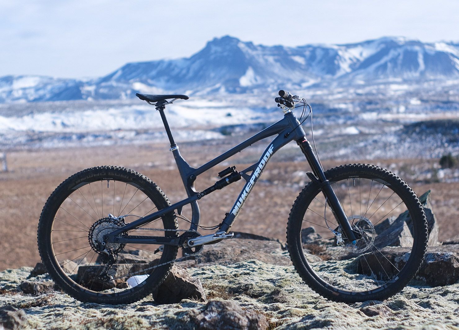

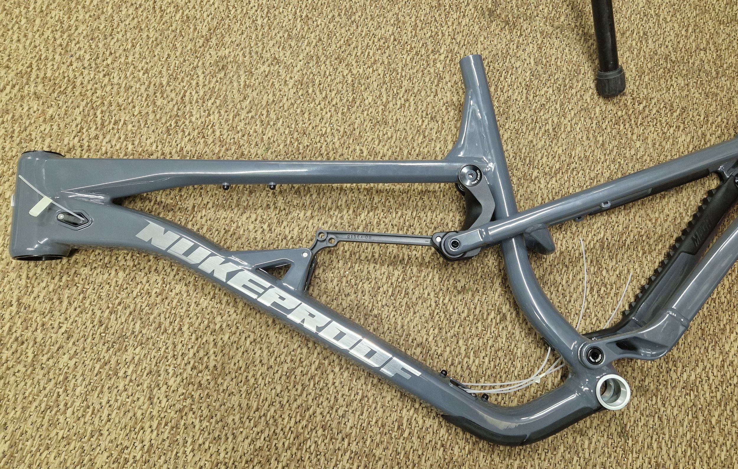

Den har landat! I går kunde jag plocka upp ramen och lite annat smått och gott. Ramen ser ganska fin ut, och verkar vara helt ok kvalitetsmässigt. Jämfört med mina tidigare cykelramar så är jag iaf varken besviken eller supernöjd.
Det som var bra.
  • Väl inpackad utan en massa plast.​
  • Förinstallerat headset​
  • Snygg färg​
  • Vettigt pris​
  • Enkelt att dra slangar/kablar internt​
  • Väl skyddat kedjestag mm.​
Mindre bra:
  • Ena dämparfästningen hade dåliga gängor (tog stopp ungefär 3 gängor inn = huvudvärk som kostade ung. en timme att lösa)​
  • Färgen är inte så hållbar (vanligaste problemet med Nukeproof tror jag)​
  • Intressant kabellösningar (visste redan)​
  • Osannolikt att fidlock flaskan passar.​
Vacker? Nja, mer utilitaristisk, som tänkt :)

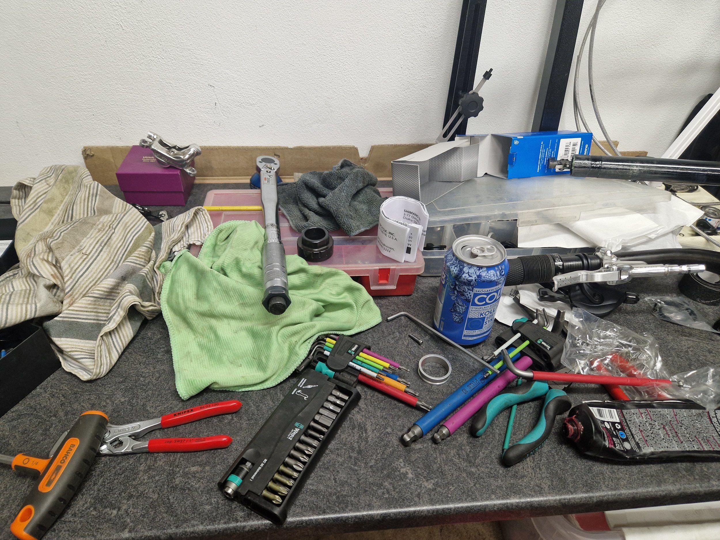

Jaha hur går bygget då? Det har varit kanske ett av de tråkigaste/drygaste byggen jag gjort, men inte pga cykeln, mer pga att jag varit sjuk och inte har full koll på det jag gör. Verkade tappa varenda bult som gick att tappa och behövde göra om några saker oftare än två gånger.
Hur jag ville ha det:
Hur det faktiskt såg ut under bygget:
Jaha, nu när det värsta är över så har jag iaf snart en hel cykel och det kommer flera bilder.

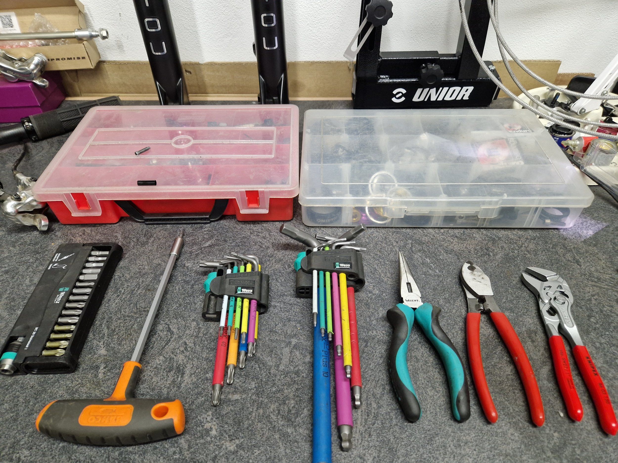

Wera , knipex, bahco , mfl och momentnyckel på det, du kan iallafall inte skylla verktygen ? .
Lacken brukar vara hård men du fick väl med en sån där liten behållare med bättringsfärg…
Finns få saker i livet som irriterar mera än dåliga verktyg! Som sagt, verkar dock som jag inte kan bygga cykel längre. Ett exempel: glömde skruva slangarna ordentligt på oken, blev lite överraskad när det sprutade olja över mattan när jag luftade bromsarna. Hade iaf huvudet tillräckligt påskruvat att jag hade inga bromsbelägg eller skivor nära.
Passande i betonggraü färg!
Färgen gillar jag skarpt! Fick tyvärr ingen bättringsfärg med, men tror inte att jag kommer vara bekymrad över skavanker på denna ram, kanske ser tom lite bättre ut med lite patina.
Det som var bra.
  • Snygg färg​
  • Vettigt pris​
Mindre bra:

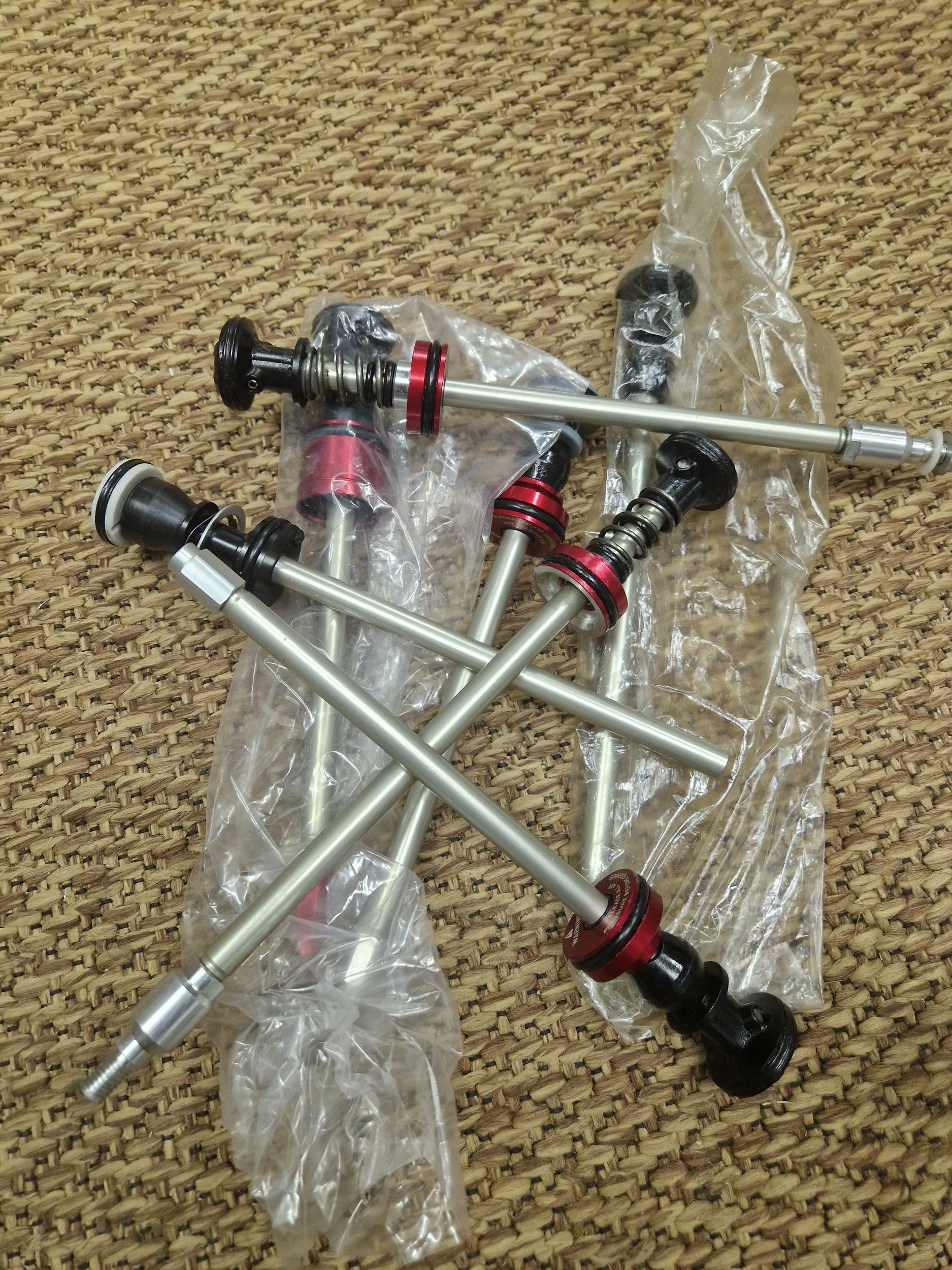

Axeln börjar kännas bättre och hoppas på en "riktig" premiärtur snart.

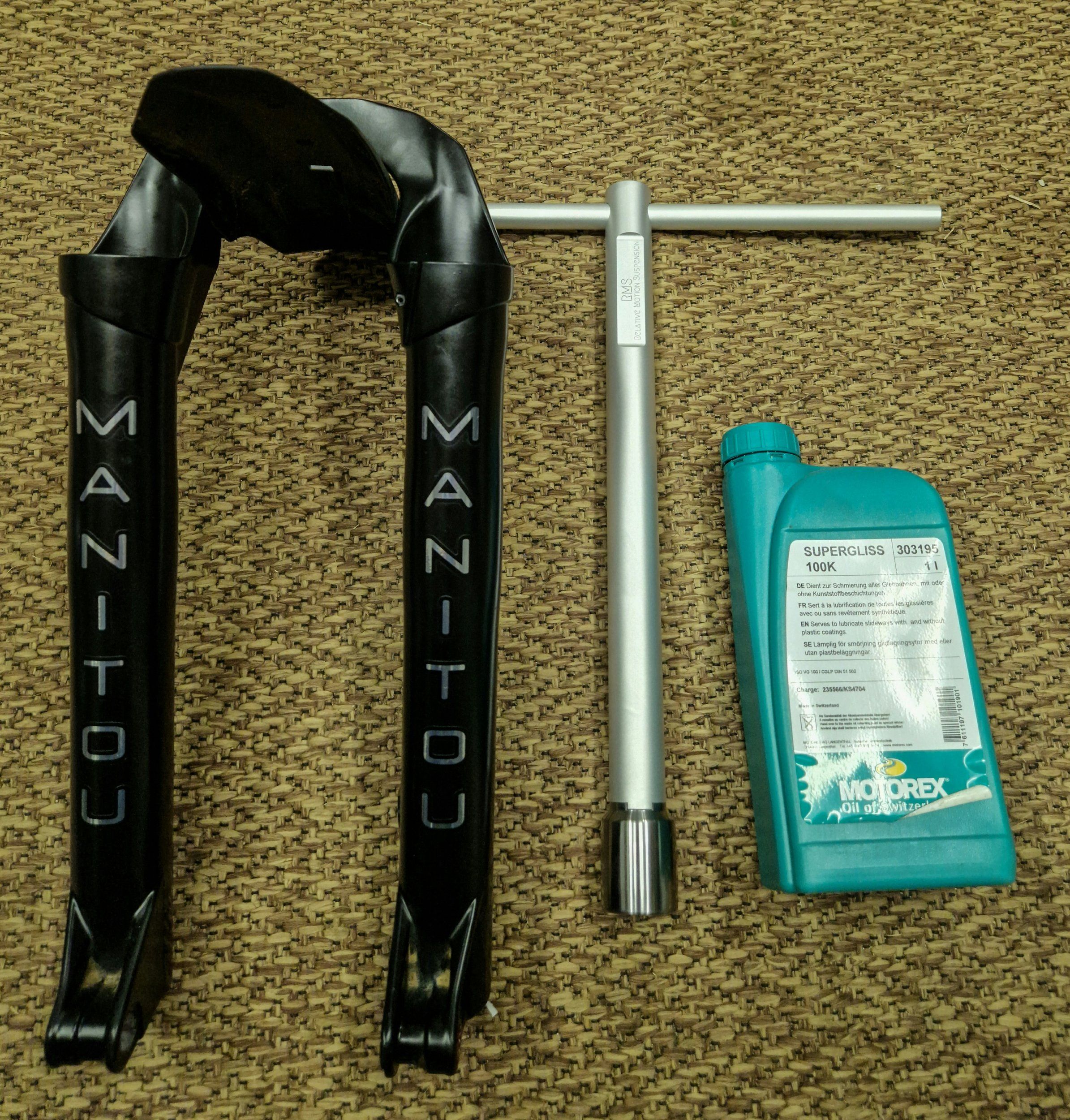

Men innan dess så händer det saker på gaffelfronten. Har alltid tyckt att Mezzern känts lite överdämpad även fast jag är tung och kör alla inställningar helt öppna. Vad kan det bero på?
Jo kanske för att bussningarna är ungefär 1 nummer för små. När jag tog ur packningarna (satans vad hårt dessa sitter) så upptäckte jag att det krävs en del kraft för att få gaffelbenen att röra sig på gaffelbussningarna.
Egentligen så är detta nog ett garantiärende, men jag orkar inte vänta flera veckor/månader (potentiellt) på att det ska lösas, så jag tog saker i mina egna händer och kastade pengar på problemet i form av en "bushing burnisher":
Efter 2 omgångar (totalt 4 gånger över övre och nedre bussningarna) så var vi hemma...och herrejöses vilket lyft.
Direkt så känner man en stor skillnad i hur mycket man måste trycka för att komprimera gaffeln och vid en kort vända runt huset kan jag konstatera att jag behöver mera rebound och kompression.
Synd att QC är rätt dåligt och att sånt behövs ibland men jag ser iaf fram emot att prova min "nya" gaffel på riktigt snart.

Efter en premiärtur så rekommenderar jag att ni kollar bussningarna på era gafflar vid nästa underbensservice. Om de är trånga, fixa det.
Det är svårt att beskriva hur mycket bättre gaffeln känns nu. Mezzern har nu ung. samma känslighet i början av slaget som min Selva Coil. WTF.

Kabeldragningen suger. Lacken börjar försvinna där bromsslangen ligger på ramen vid BB och jag fick köpa en ny flaskhållare för sideload. Mina Fidlock flaskor passar inte så bra.
På tal om lacken...den har börjat släppa på vissa ställen. Jag skulle säga att patinan efter 200 km på Megan är som 500+ km på andra cyklar. Men jag bryr mig verkligen inte.

Funkar klockrent tycker jag. Särskilda höjdpunkter är bromsarna (måste bara hitta tåligare bromsbelägg, kanske Galfers E-mtb) och gaffeln. Jag gillar Mezzern så mycket att jag köpte en Mezzer Expert att ha på min andra stigcykel (kan också rekommendera om man vill ha en set-and-forget gaffel). Dämparen var jag också positivt överraskad över, tunen funkar bra för mina 100kg men jag behövde ta ut en token. Jag är lite coil-curious, men det får vänta.
Aenomaly Switchgrade sadel vinkel prylen är intressant. Jag använde den kanske mest vid uplift dagarna där jag kunde vinkla nosen upp som på en DH cykel. Klättringarna i Innerleithen var egentligen inte tillräckligt branta för att använda nosen ner positionen. Hemma på Island så använder jag nosen ner positionen betydligt mera, men klättringarna här är jävligare (branta!). För Svensk stigcykling är den totalt onödig tror jag, om inte man bor i brant terräng, eller kör park rätt ofta.
Ser definitivt fram emot flera mil på Megan nu när axeln börjar kännas normal(ish) igen och sommaren närmar sig.
Har inga nya bilder på cykeln, men bjuder på denna från Skottland (välkänd trail från EWS Tweed Valley):
Visa bilaga 620636
