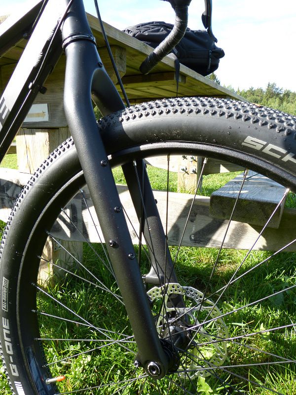

Om cykeln har ZS44-lager och övriga utrymmet är typ 40mm, så kan man byta nedre lagret till ett EC44 och på så sätt få dit en gaffel med konat rör.
Man kan bli tvungen att ta av några mm på lagrets krage, som ska in i ramen, och extern kopp bygger ju också 12-15mm.
Här en konad kolfibergaffel i en sketen Biltema-hoj med hjälp av Cane Creek EC44
Fick ta av lite på kragen för att koppen skulle bottna ordentligt.
Obekräftad info påstår att Hope's har lägre krage...
Bara ett tips för att utöka valmöjligheterna.

Japp, kan bekräfta Rut66's tips. Det är en bra idé, man får mycket fler gafflar att välja på :)
Det bygger ju en cm på stacken iofs men det är ingen fara. Du får se till att skaffa en gaffel som är längdkompenserad för att ersätta dämpgaffel.
