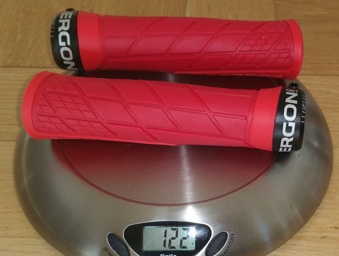

Förmodar att du redan köpt alla delar. Jag hade annars försökt spara lite vikt på:
RD-M786-GS är 65 gram lättare än RD-M7000-GS https://www.bike24.com/1.php?content=8;product=34463
Sunrace 11-42T är 104 gram lättare än SLX 11-42T https://www.bike24.com/1.php?content=8;product=213861
Skumgrepp är 90 gram lättare än Ergon https://www.bike24.com/1.php?content=8;product=22639
Summa: -260 gram
Förmodar att du kör Storm SL.2 skivor https://www.bike24.com/1.php?content=8;product=263715 eller Razor

SLX-delarna var i ett "Upgrade kit" som beställdes i all hast. Sunrace-kassetten minns jag ju att jag tittade på får någon månad sen så jag oberopar tillfällig sinnesförvirring och kanske rättar mitt misstag i nästa beställningsrunda. =) Derailleurn får vara kvar tills vidare (någon dag "måste" jag ju kanske uppgradera min HT från 1x10 till 1x11)
Skumgrepp är intressant, men jag måste kolla så dom inte känns för tjocka för henne. Dock är de ju väldigt billiga så det kanske blir sådana så får hon testa helt enkelt.
Razorskivor och MT4-bromsarna valdes faktiskt efter en av dina eminenta sammanställningar. Planerade initialt MT2 men de föll bort på att de inte hade reach-justering.
Stort tack för att du länkade allt från Bike24 då det är den butiken jag har kvar på beställningslistan (de har gaffeln).

Jag fattade att det var slx 11. Som jag bytte till xt/sunrace 10 för att de väger mindre och antalet vxl nog räcker. Funkar fortfarande med nx 11 vevar. :)

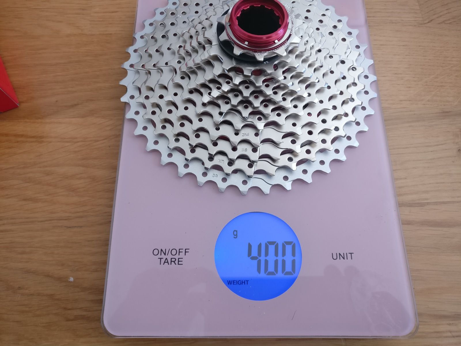

Det blev en SunRace-kassett, men 11-40 istället för 11-42. Det är en 32-taggare fram så lättaste växeln blir ändå lättare än vad dottern kommer behöva.

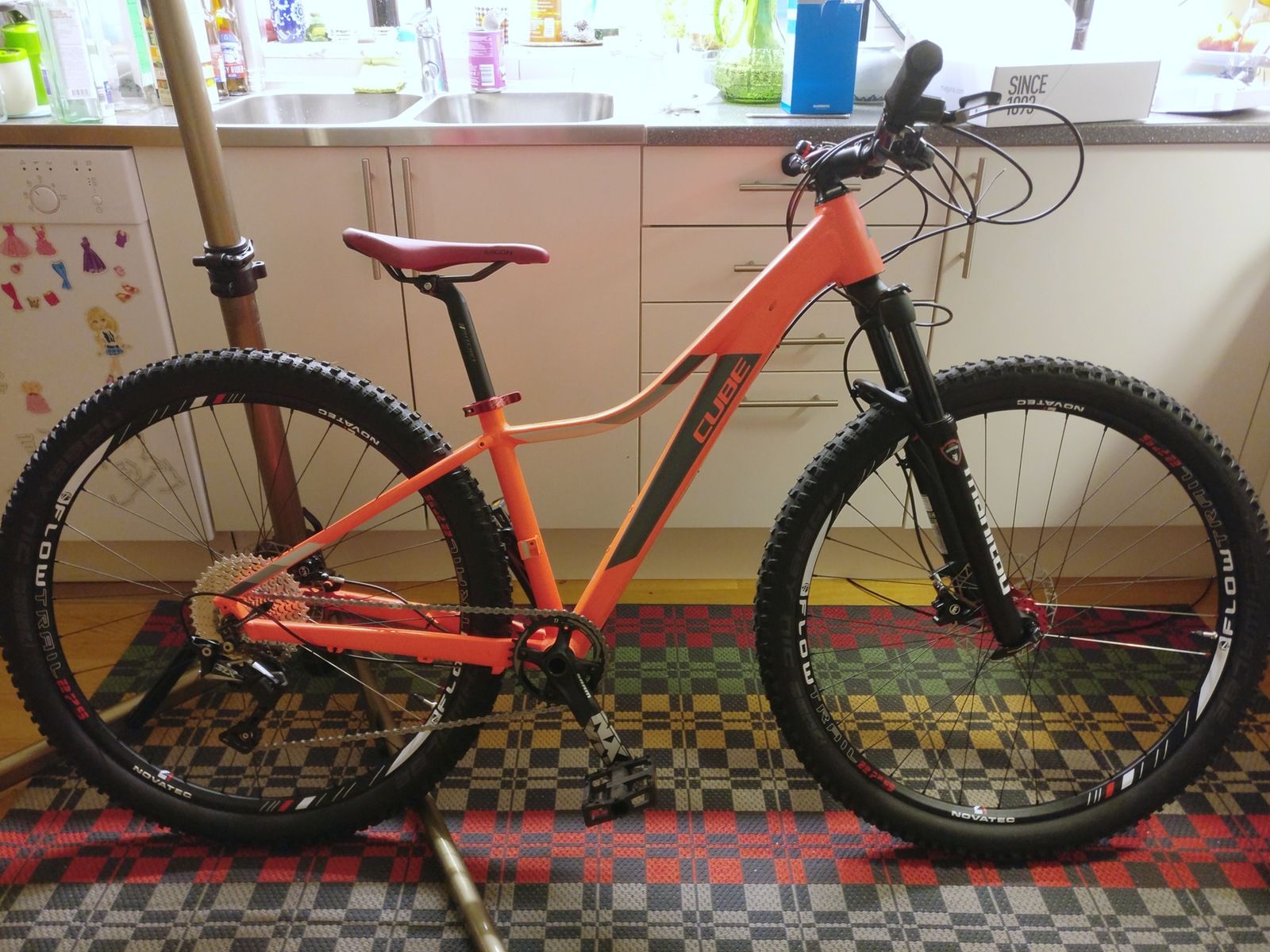

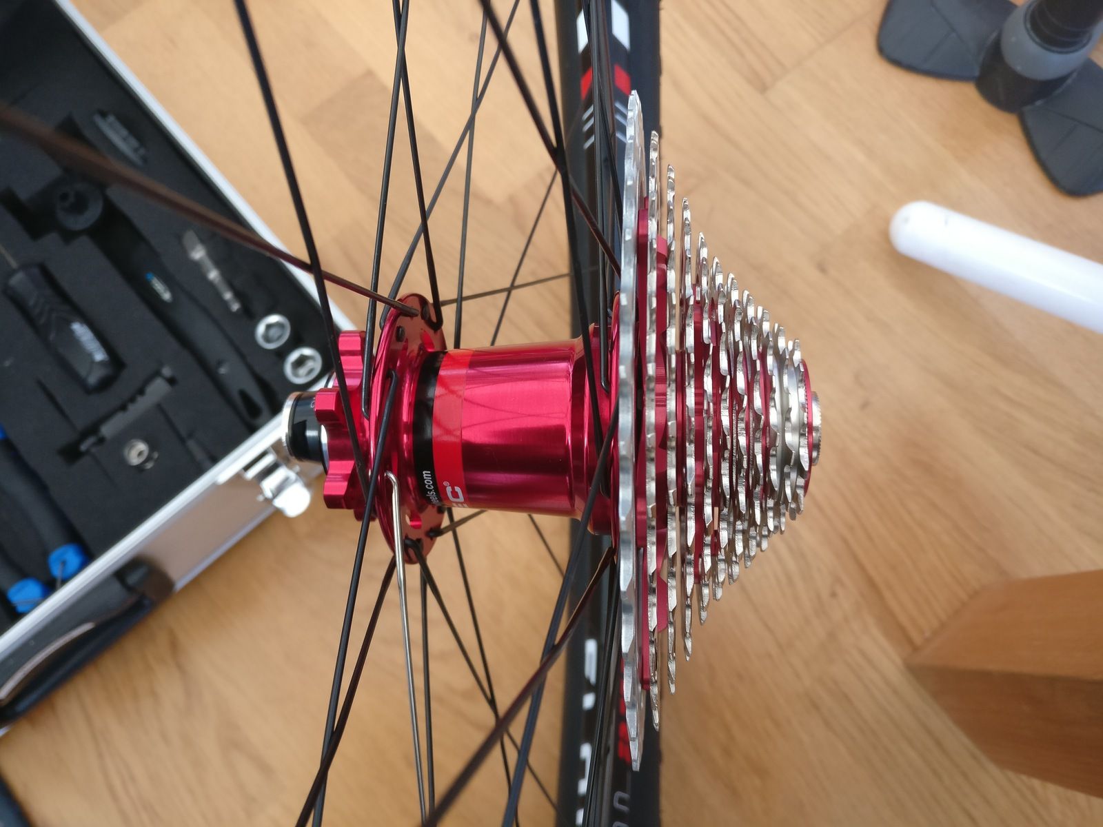

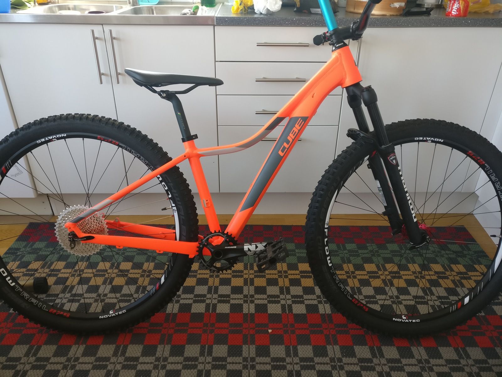

Idag kom en till leverans och nu gick det (med lånesadel och pedaler) att sätta ihop den tillräckligt för att hon skulle kunna provsitta den.
Jag tycker den är rätt frän i sin "korall"-färg men det är ju inte jag som ska ha den.
Bling bling!

Mycket snyggt! Ser ju mer signalorange ut än korall i färgen.
Snyggt baknav och kassett.
Här blir det den 12 delade Sunrace-kassetten, Gx eagle och samma Nx vevar som på eran. Frågan är dock om inte den 11 delade kassetten är snyggare än tolvan, mycket lättare i alla fall.

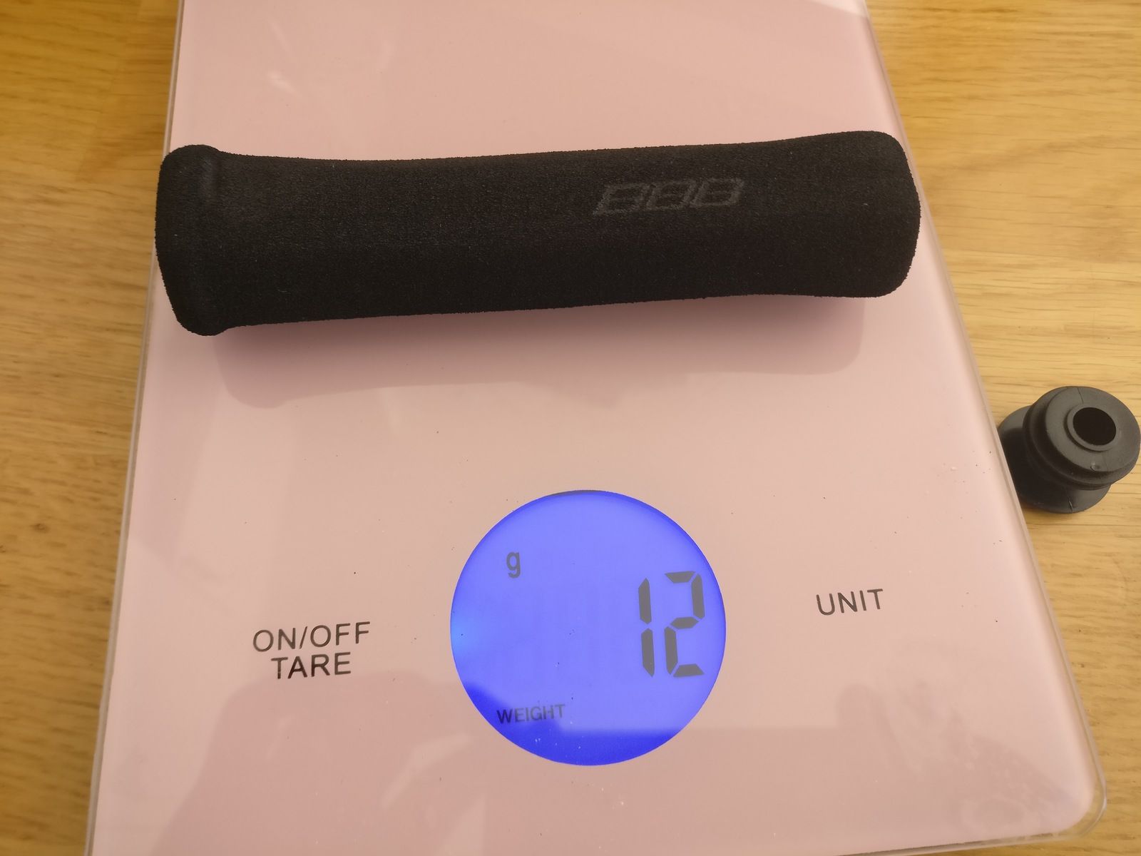

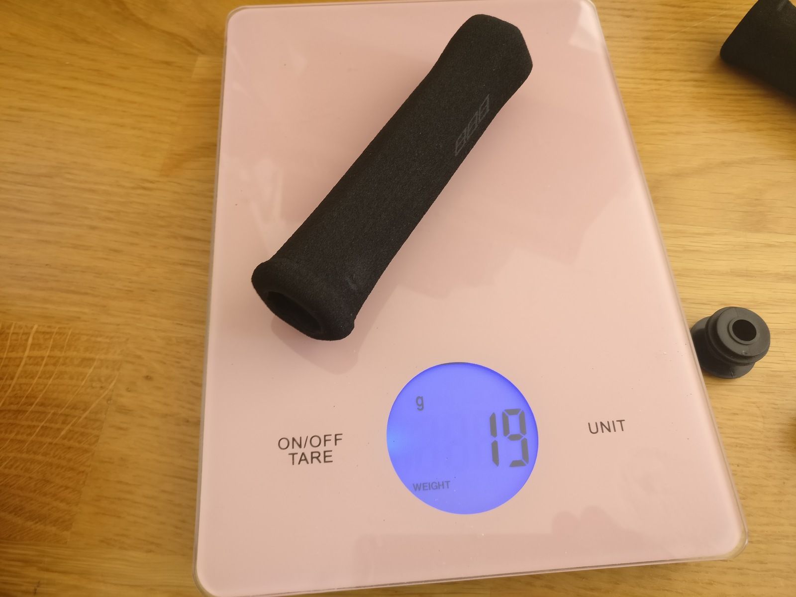

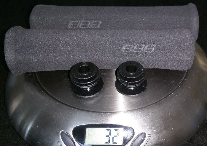

De utlovade 24-grams greppen lämnade lite att önska.
Det började bra:
Men sen gick det utför:
För balansens skull så hamnar det tyngre greppet på vänster sida, som motvikt till växelreglaget. :)

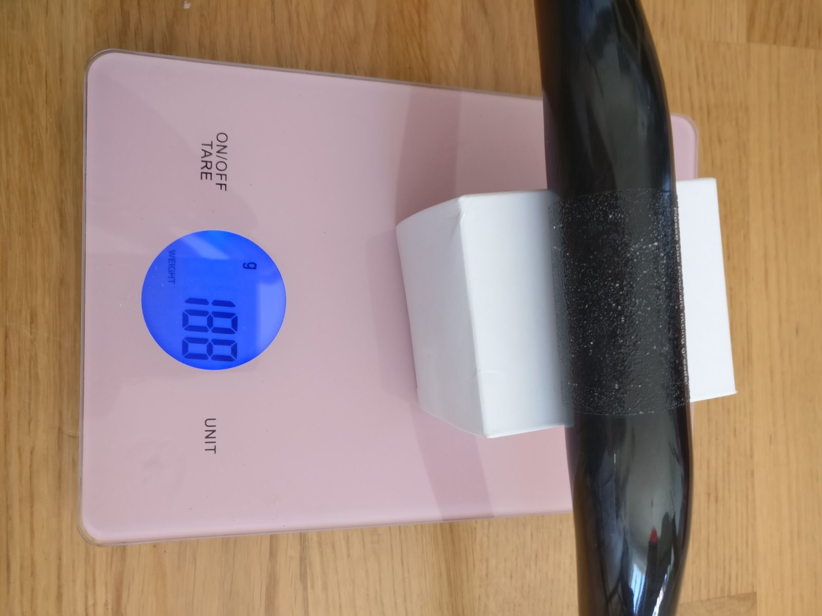

Styret var trevligt nog lättare än de utlovade 200 grammen:
(ber om ursäkt för rotationen)

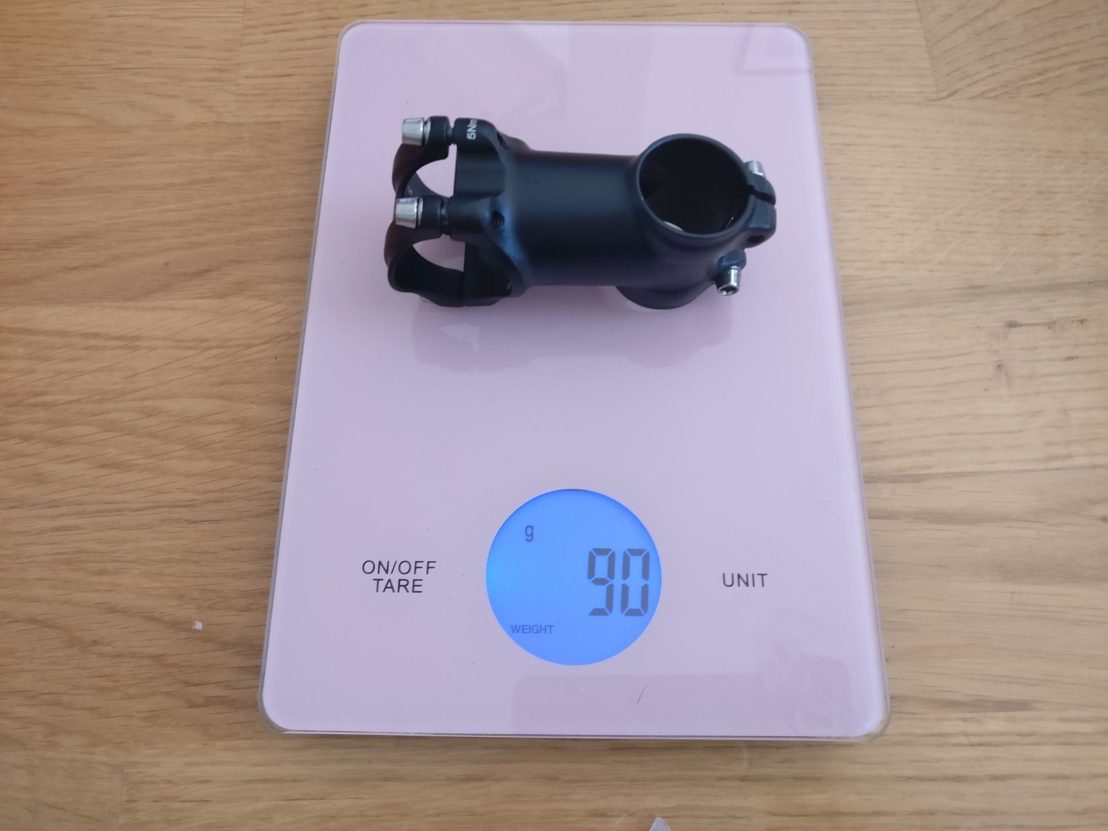

Stammen skulle väga 100g i 80mm-utförande. Denna är 60mm:

Sunrace-kassetten vägde 11 gram mer än utlovat:
Och ja, jag nollställde vågen med plaströret på först. :)

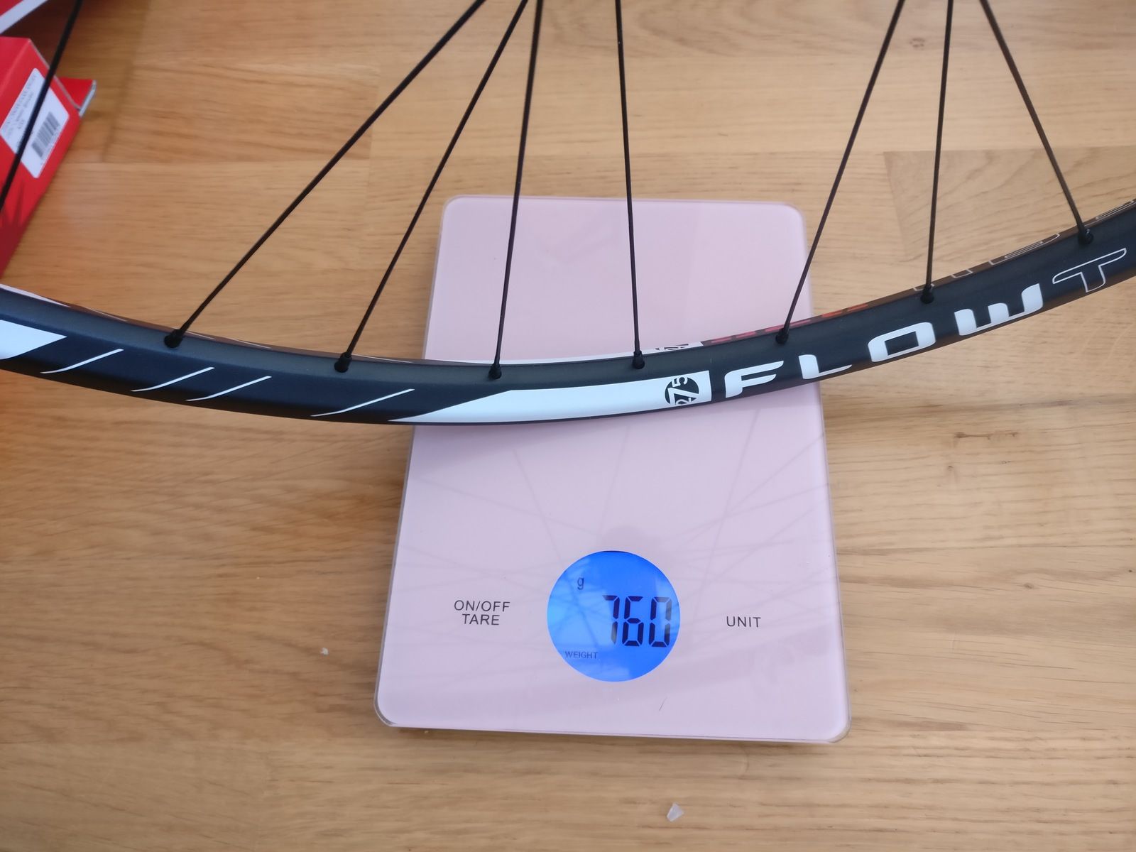

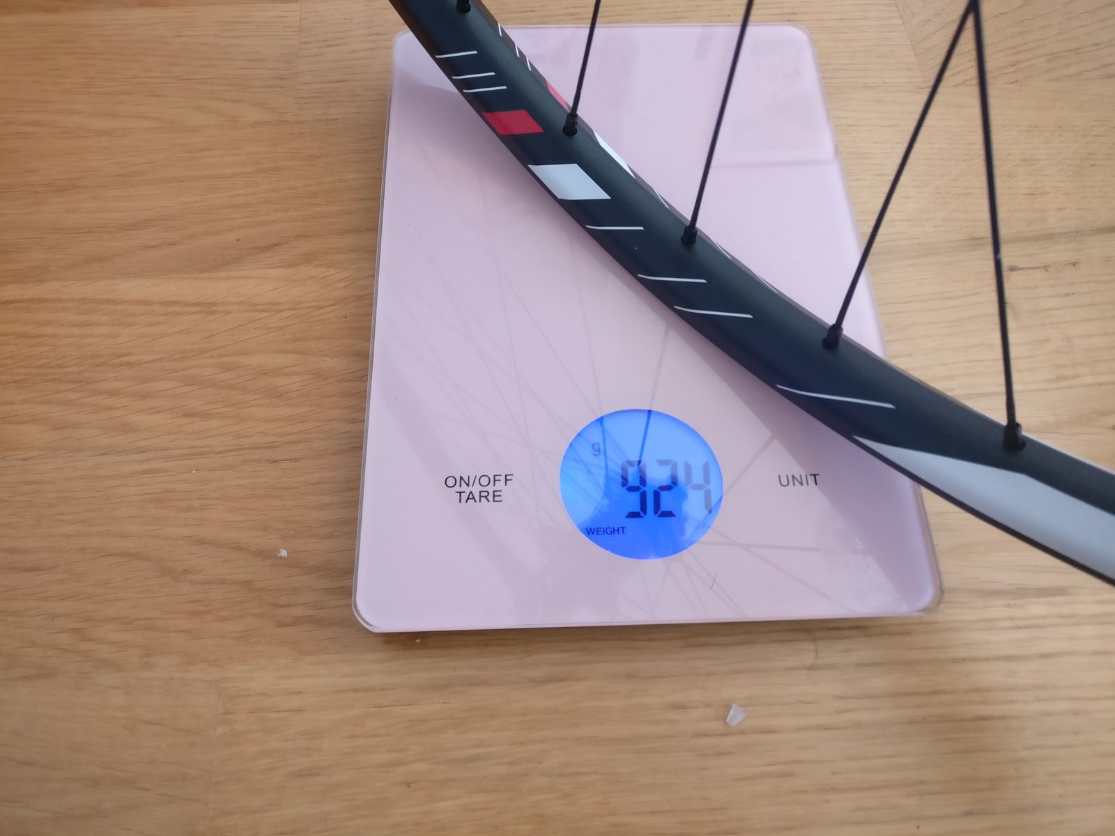

Prime anger 1610g för hjulen:
Dessa väger 1684g, men då ingår också tejp och adaptrar för 9/10mm axel.

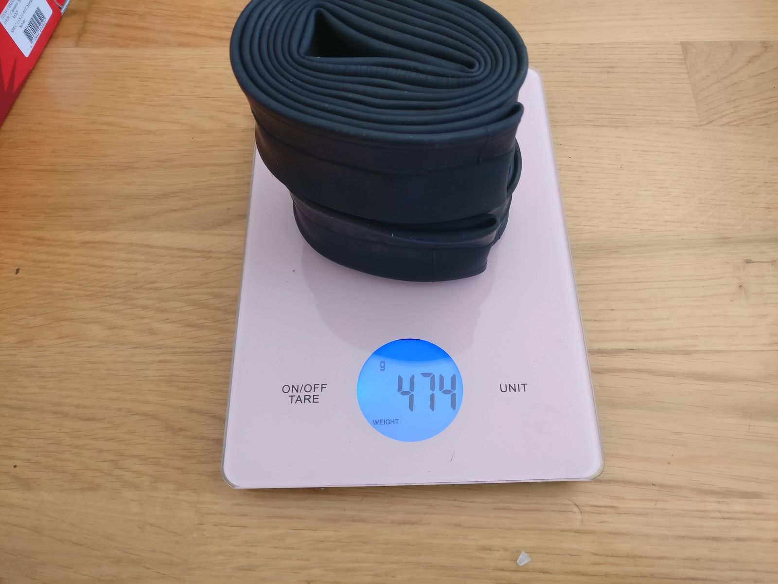

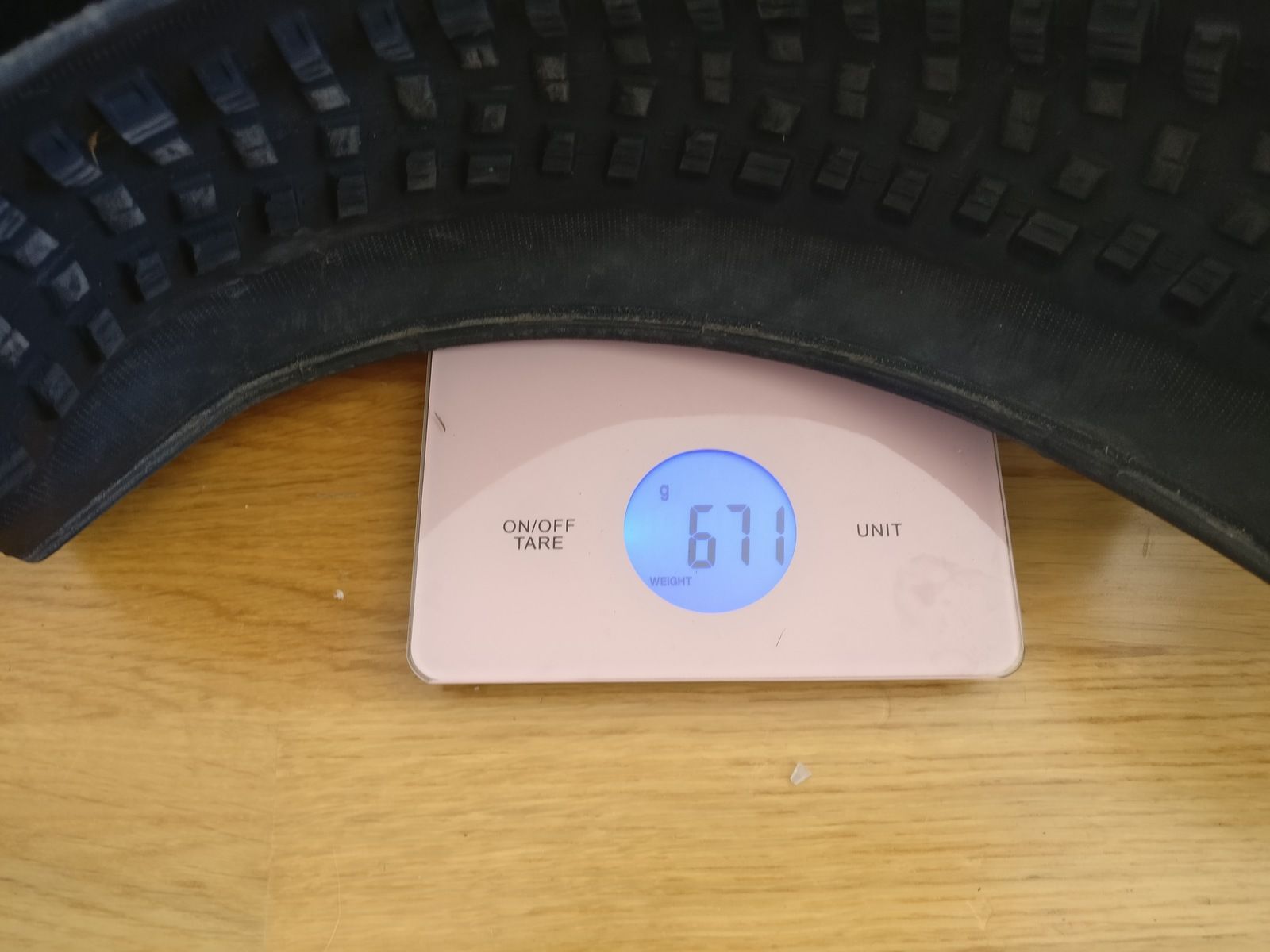

[Byggtråd] Barn-MTB att växa med

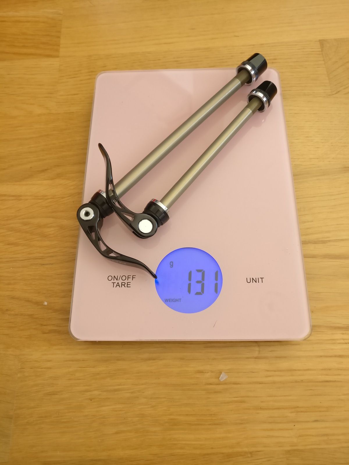

Hjulaxlar:

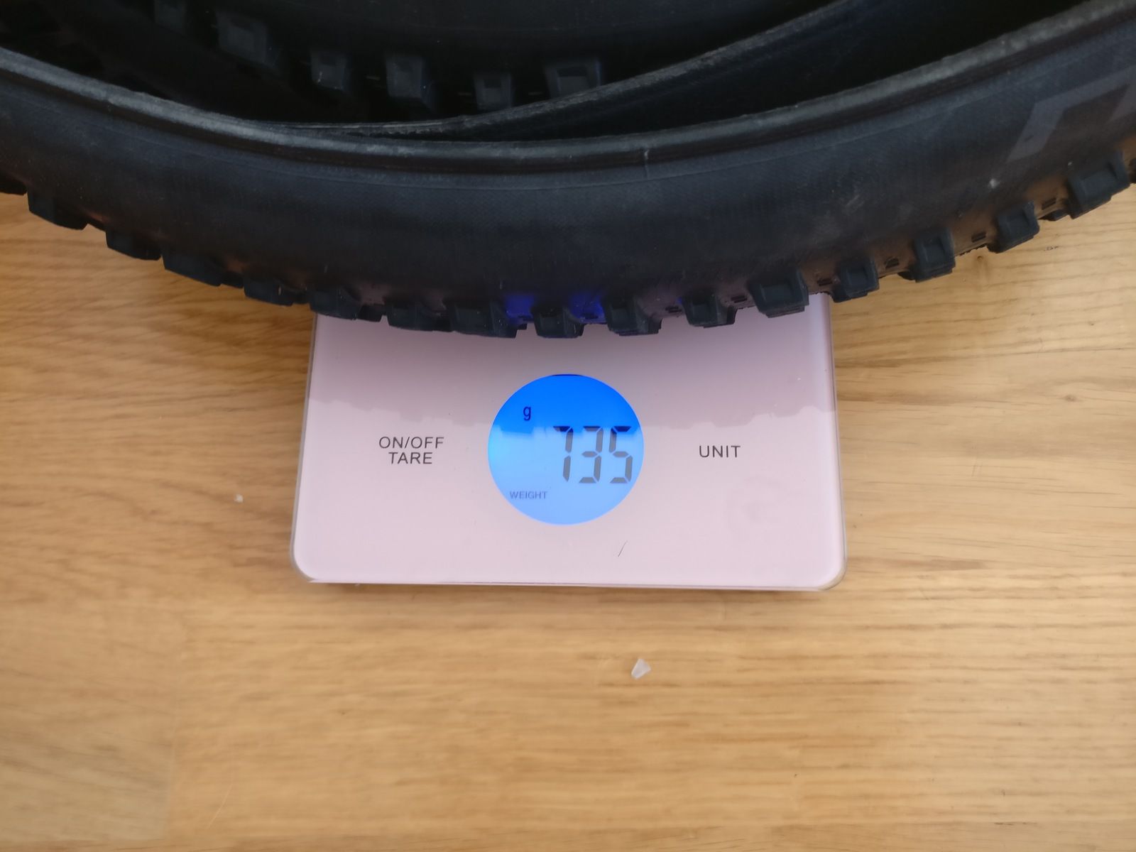

Vanliga Conti-slangar:
Schwalbe är som vanligt konsekventa med vikten:
Blir det lättaste fram. Båda är Nobby Nic 2.35" Evo, TL-ready, Snakeskin, Pacestar, och Cube-edition. Vad det sista gör för skillnad vete f-n, men dom ska ju sitta på en Cube nu så det blir väl "rätt" då. :)

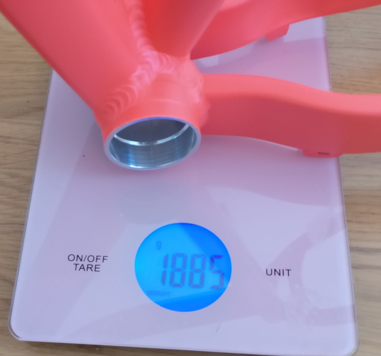

Ramen var angiven till 1820g:
1885g inkl derailleur hanger är väl ändå inom felmarginalen.

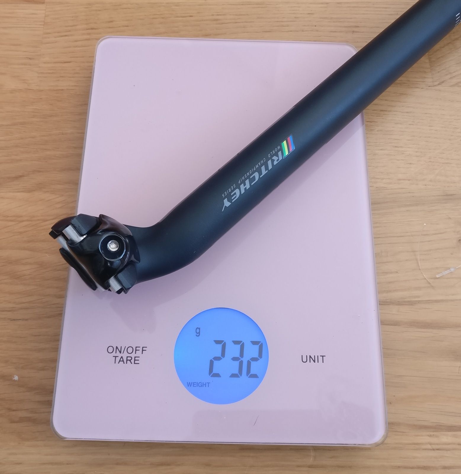

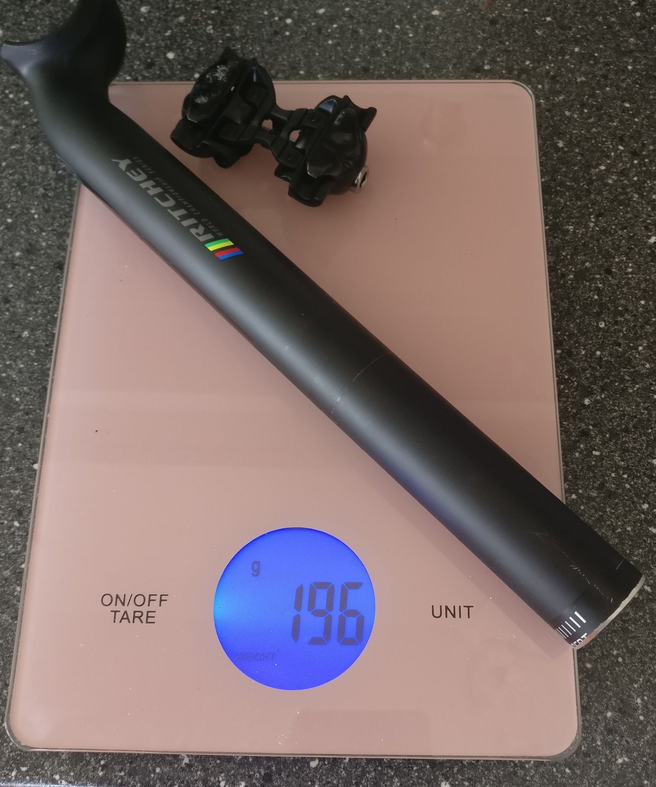

Ritchey påstod 195 gram:
Jag har visserligen glömt att ta ur de små metallrören som agerar sadelrails under frakt, men jag tvivlar på att de väger 37g.

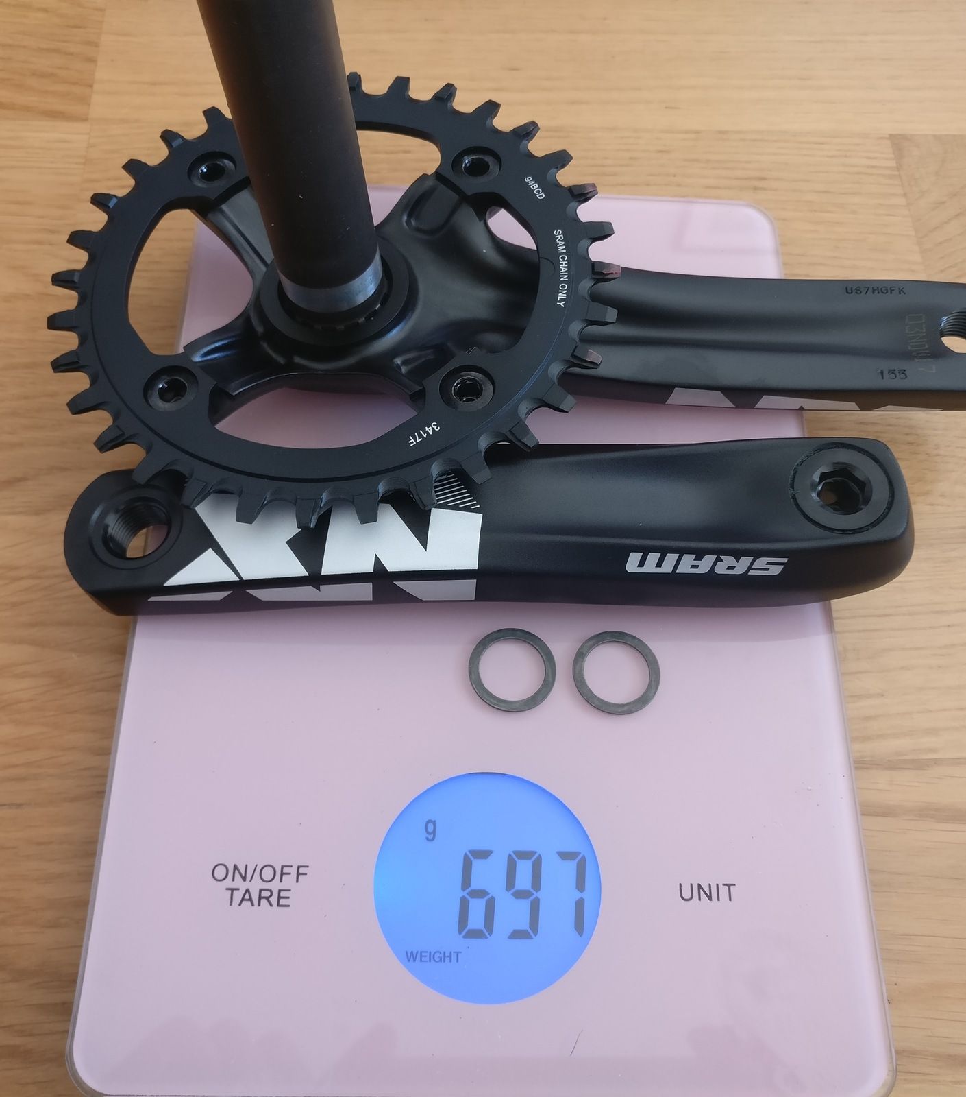

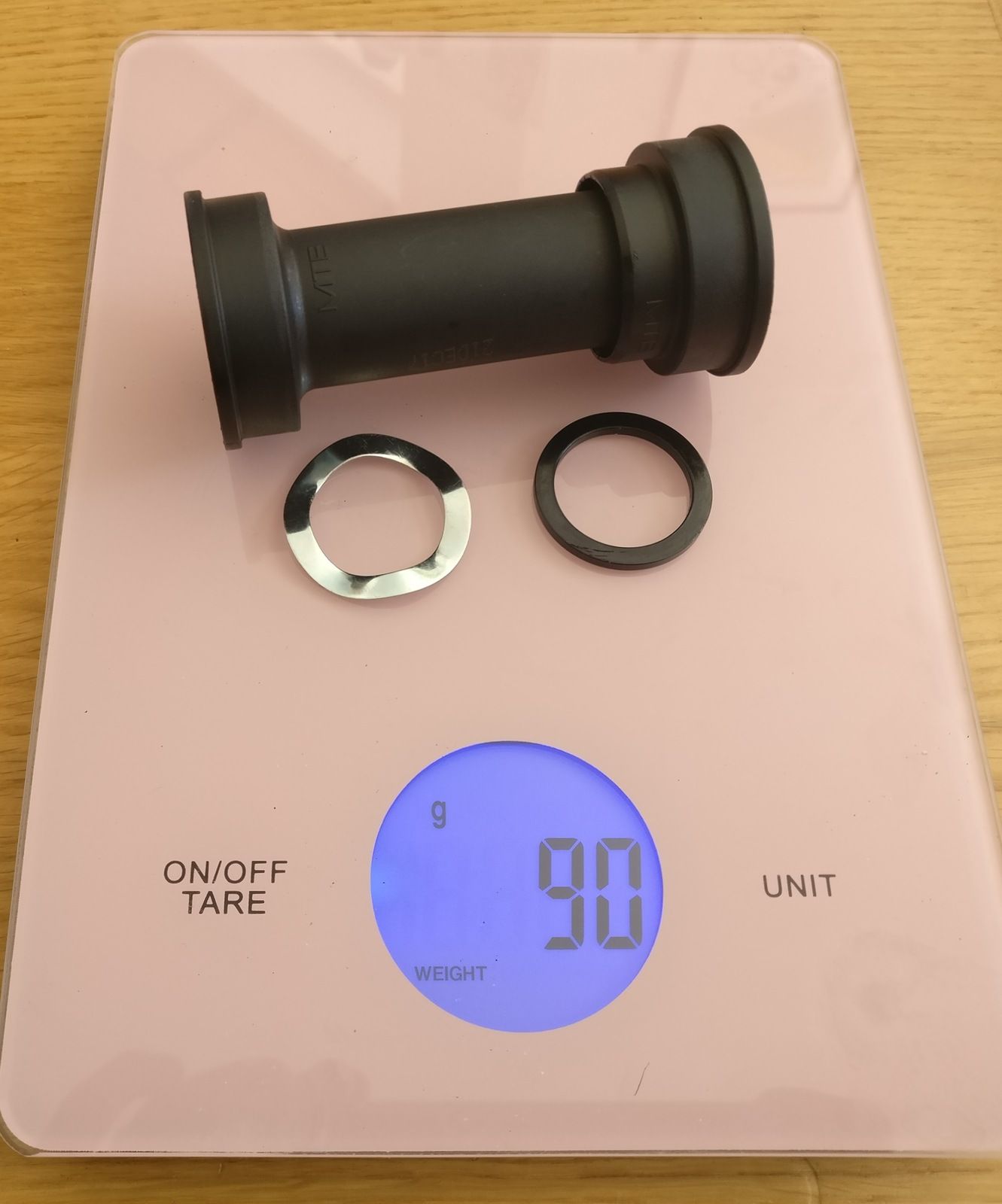

SRAM NX 155mm inkl 32-taggare sägs väga 680g:
Men här hade dom rätt iaf (90g uppgett):

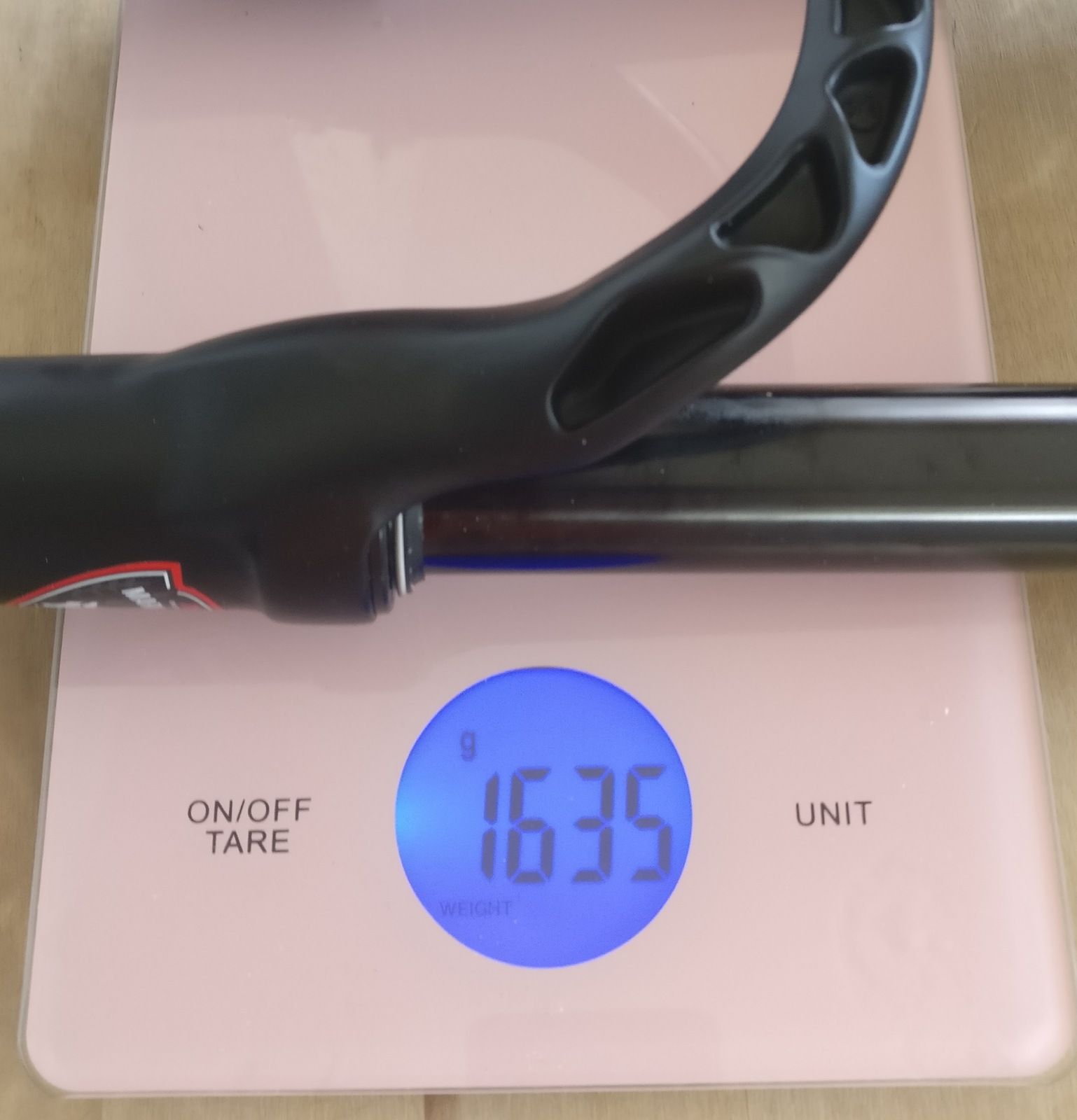

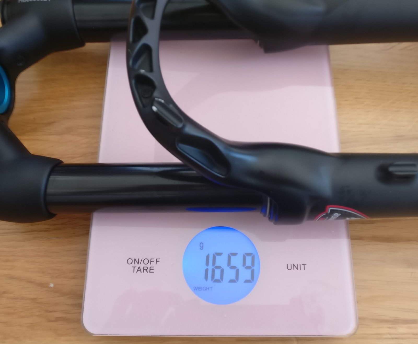

Gaffeln fick också möta rörkapen idag:
Detta är inkl. crown race som inte satt på igår, men de som bankat på ett någon gång förstår nog också varför jag inte tog av den igen bara för att väga gaffeln :)

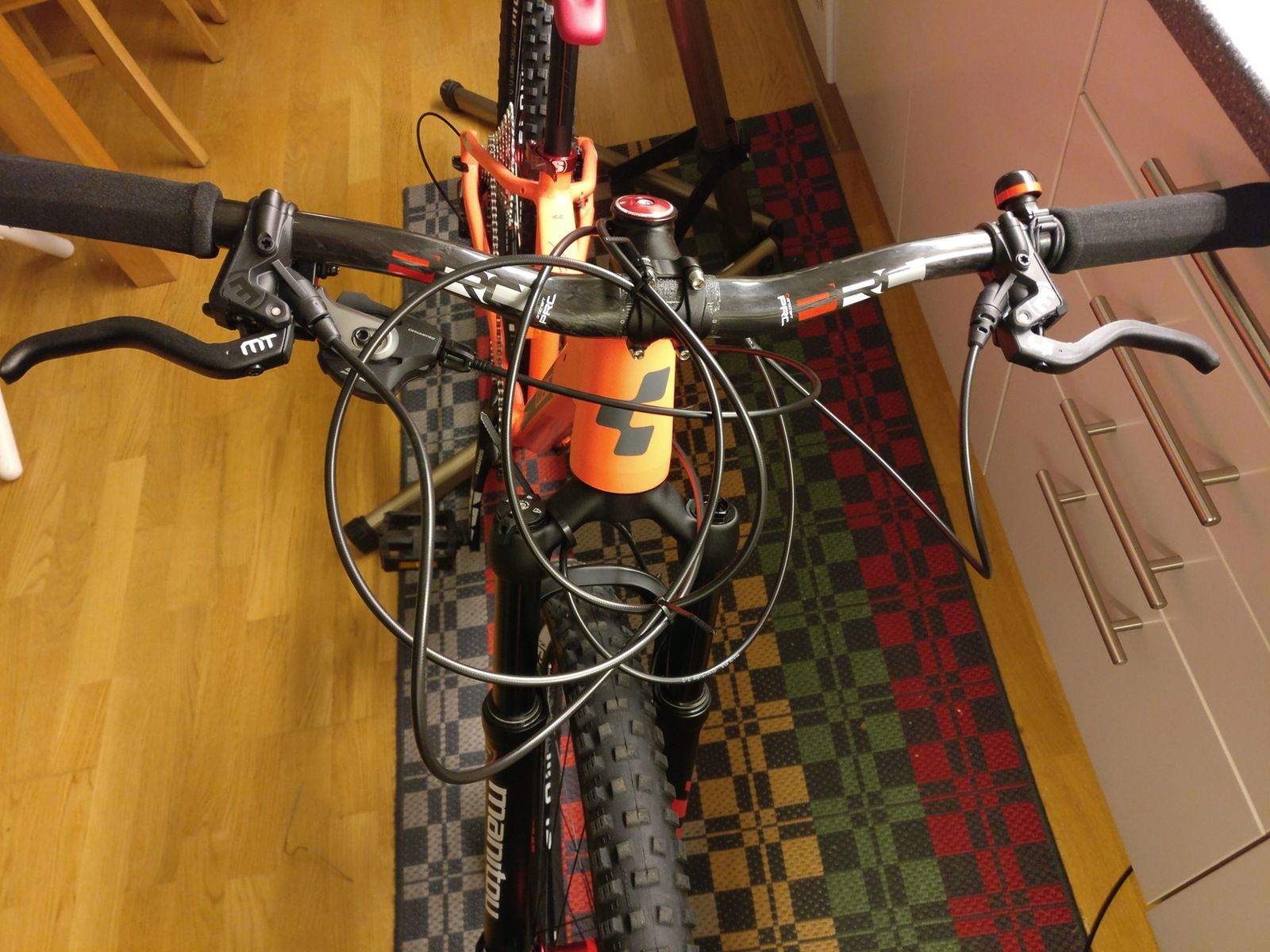

Ok, idag kom de sista delarna... trodde jag. Men jag kommer behöva beställa ett bleed kit ifall inte något av mina andra (tektro/shimano) passar. Den var väldig skillnad på bromsarna även om båda kom med lika lång slang.
Testbygget är nu klart iaf så nu får det testköras i veckan.
Med pedaler, tunga däck, slangar å en redig bromsslanghärva: 10.8 kg. Jag är väldigt nöjd. :)
Bonusbild på slanghärvan fram:

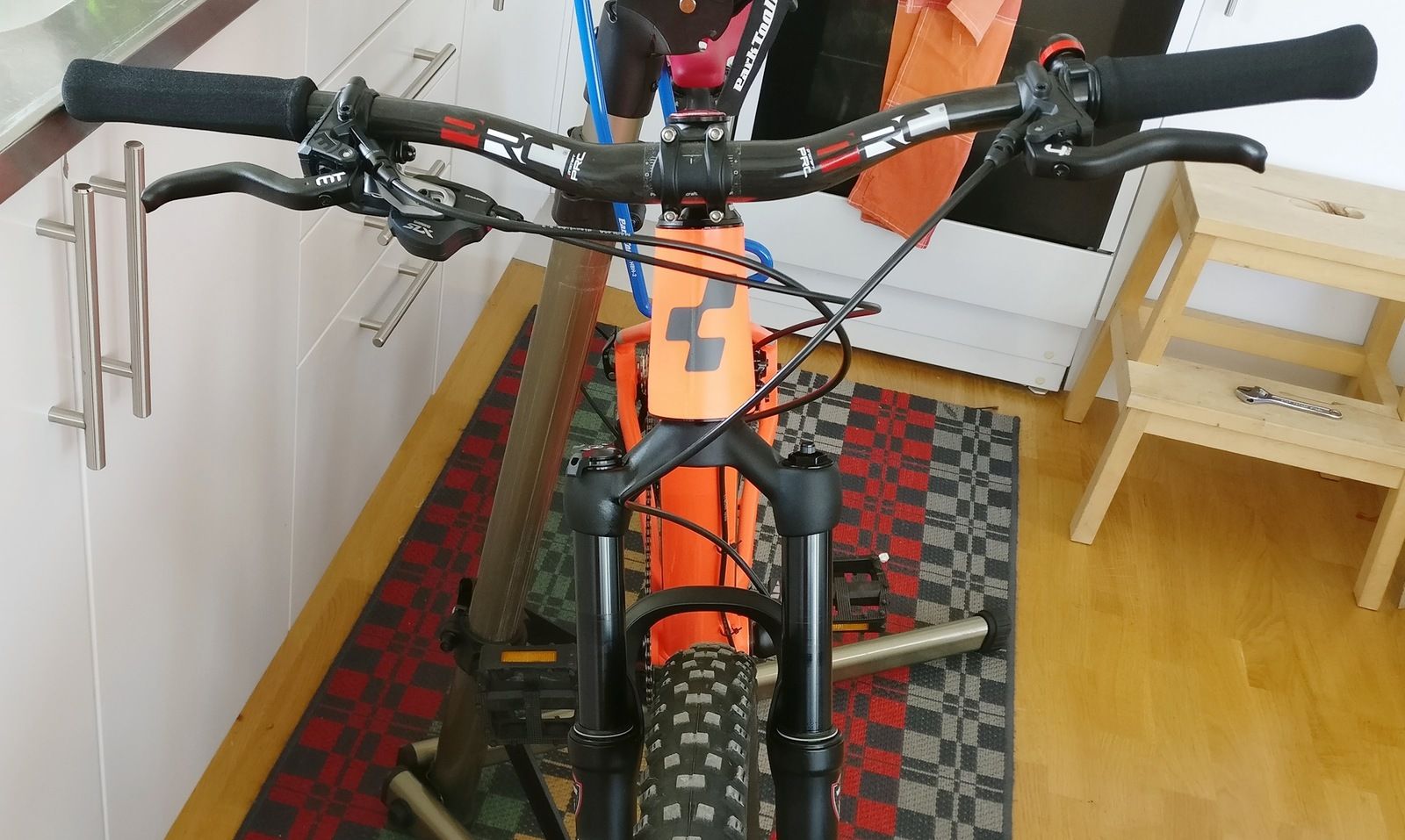

Nu skall ju jag inte ha cykeln men, det ser ut lite högt ut med "riser"styre, lite chopperstuk. Annars väldigt fin.
REO sa:
Det ser värre ut på helbilden än i verkligheten. Mobilkamera å perspektiv du vet. :)
Det är 20mm rise på styret och ser helt ok ut. Men visst, den är ju ingen landsvägsracer direkt. :)
Jag har 5-7mm som jag kan sänka styret med en annan top cap. Men då behöver jag mer spacers ovanpå för jag vill inte kapa gaffelröret mer (det ska ju passa på nästa ram också).

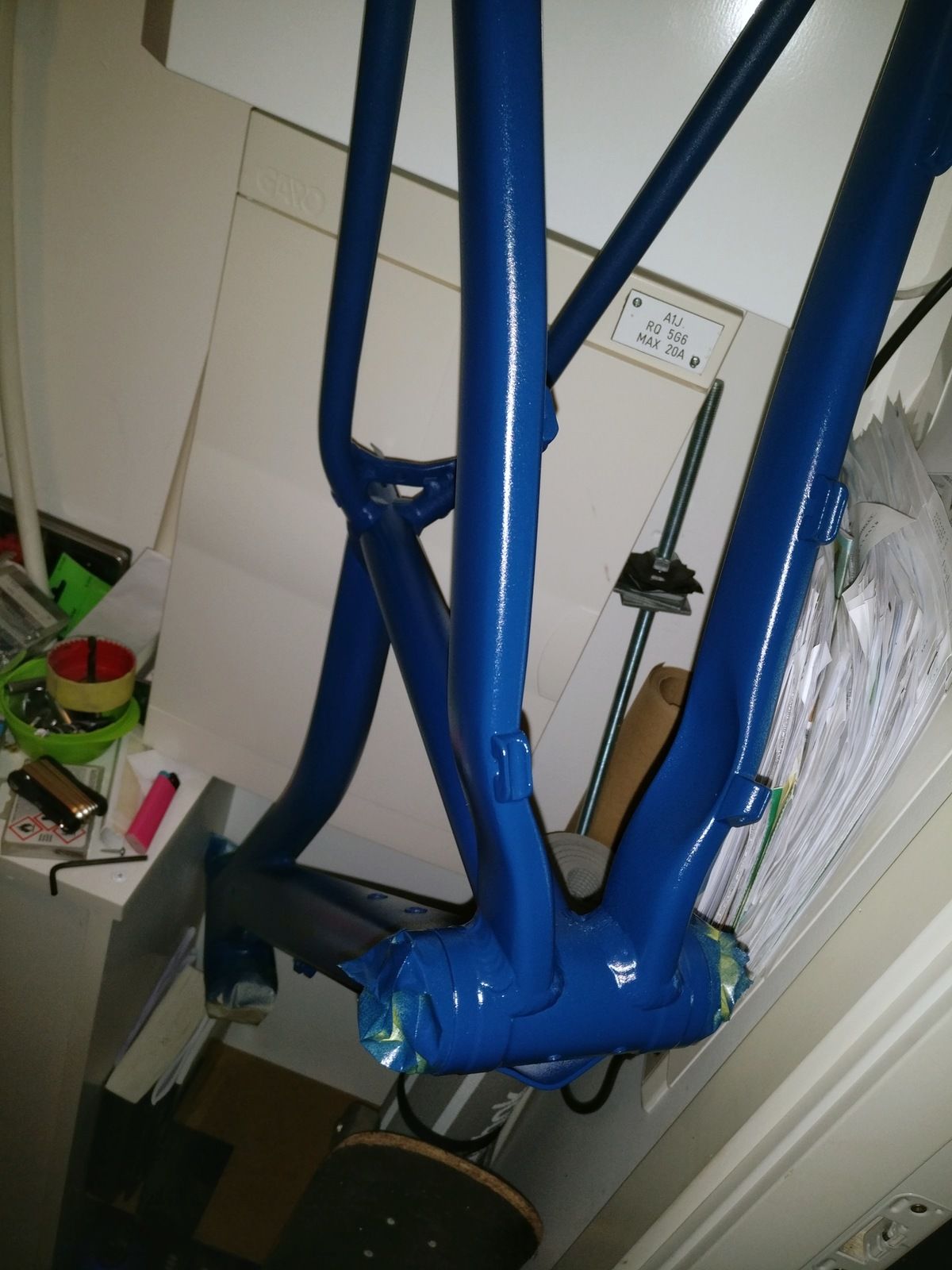

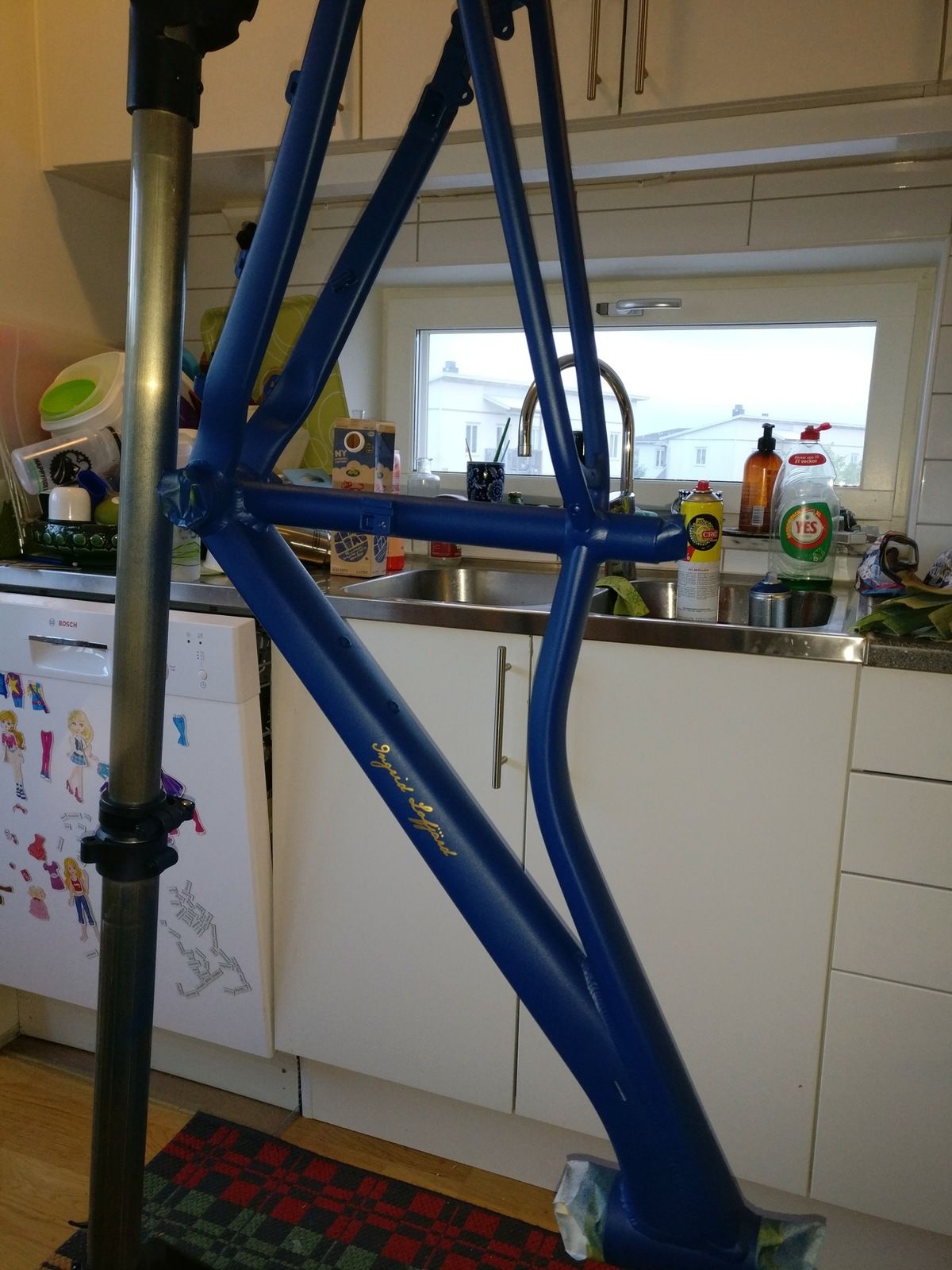

Tiden går och går. Nu är den iaf lackad och dekalerna har kommit på.
Nu ska det på ett par lager med klarlack och sen blir det äntligen slutmontering. :)
Lite mer blänk efter andra omgången klarlack...
Nu ska den få torka minst ett dygn innan slutmontering.

Ja så är det nog, främst färgen som skilljer. Fick tag på en billig donations hoj igår, så bygget börjar när som helst :)
