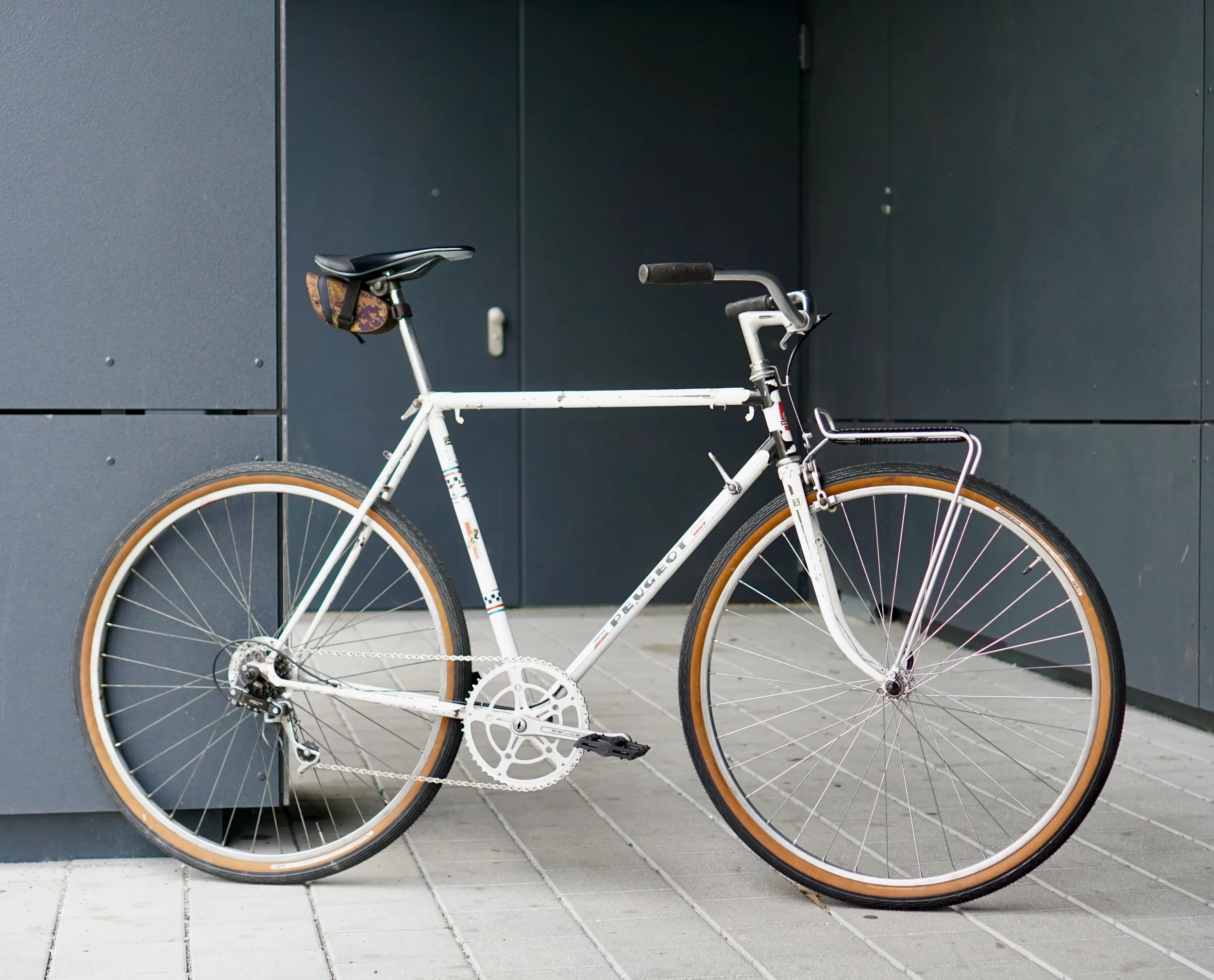

Spännande trend!
Tror inte jag hade kunna cykla en sådan utan att vara livrädd för pedalstroke to death i varje kurva 🥲
Men ser helt klar coola ut och kanske funkar med korta bevattnar och små pedaler?
Eller om man kan höja den bak för att få upp BB lite? Scotten på andra bilden har ju en höjning framför bakdämparen

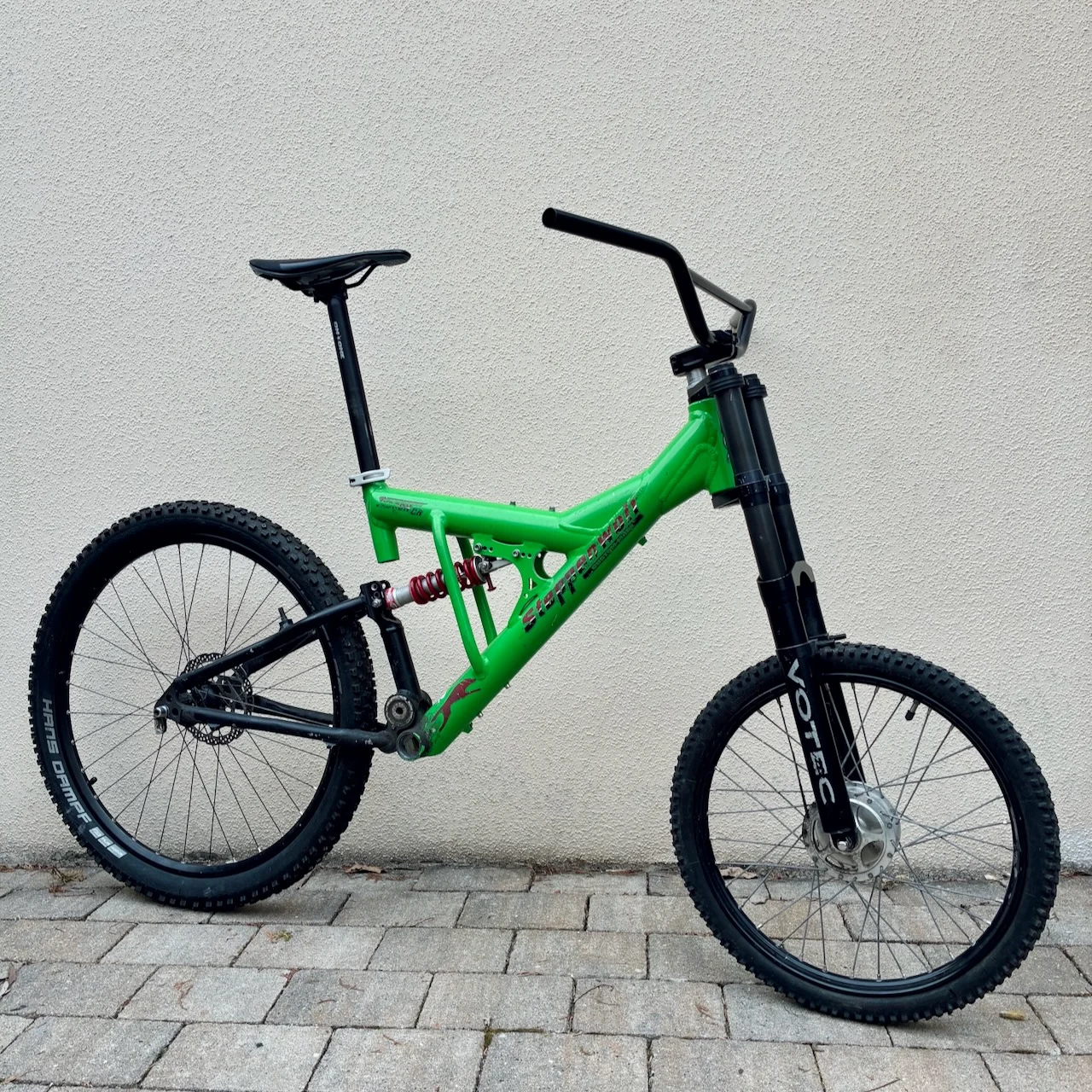

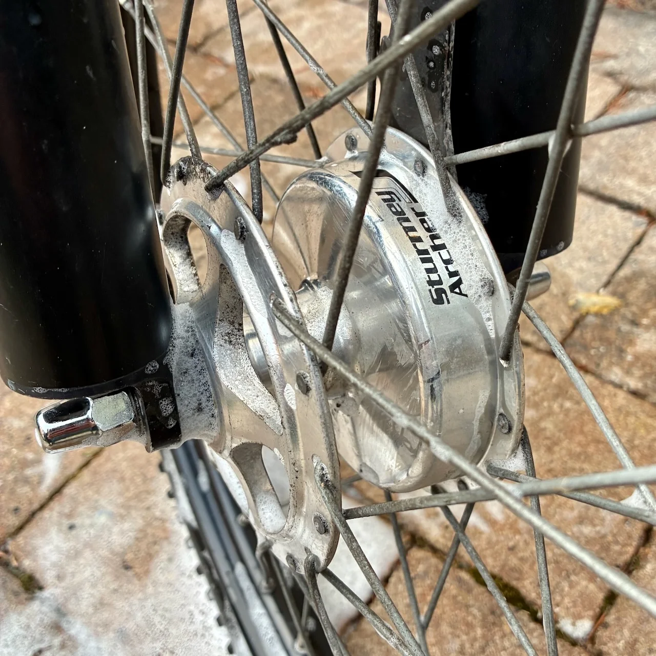

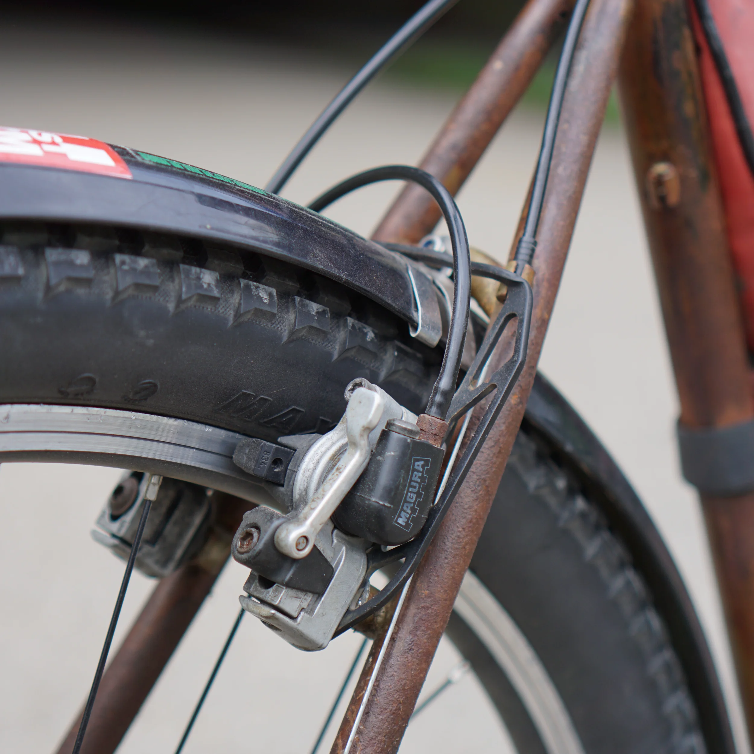

Projekt Steppenwolf Ful-Fully fortsätter i små steg, jag övergav tanken med 20" hjul bak pga hur lågt BB skulle hamna och slängde in en 26-tummare istället. Jag hade ett oförstörbart framhjul med trumbroms från en postcykel, vilket skulle möjliggöra själva bromsande utan diskbroms. Efter att ha kollat en video om hur man byter elastomer(erna?) på en Votec-gaffel känns det realistiskt att kunna få bort sag:et och höja maximalt, vilket ger följande stance:

Då jag stirrat på cykeln ett bra tag med kaffet i handen så känns det hela mindre som ett skämt och mer som ett roligt projekt som kan bli en användbar cykel för att transportera paket och dylikt med, om jag kan få på ett rack fram. Vid närmare inspektion av gaffeln ser jag att själva bromsfästet kan justeras upp/ner, alltså kan jag enkelt fixa en finlösning på bromsarna:

Däcket fram är nu 20x1.75, ett BMX-däck går upp till 2.4 tum så det skulle fetta upp looken lite mer.

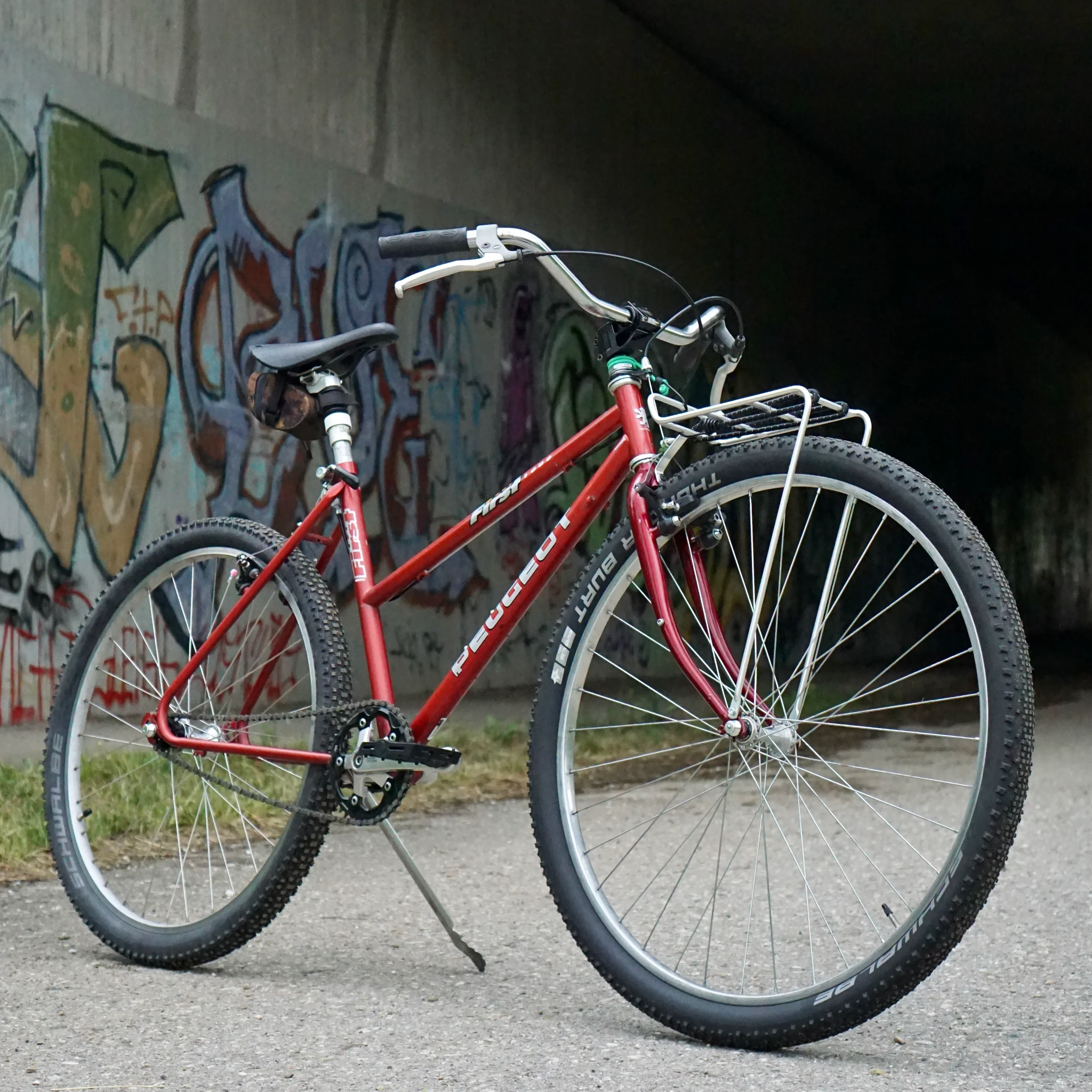

[Byggtråd] Bonicon bygger retro MTB:s

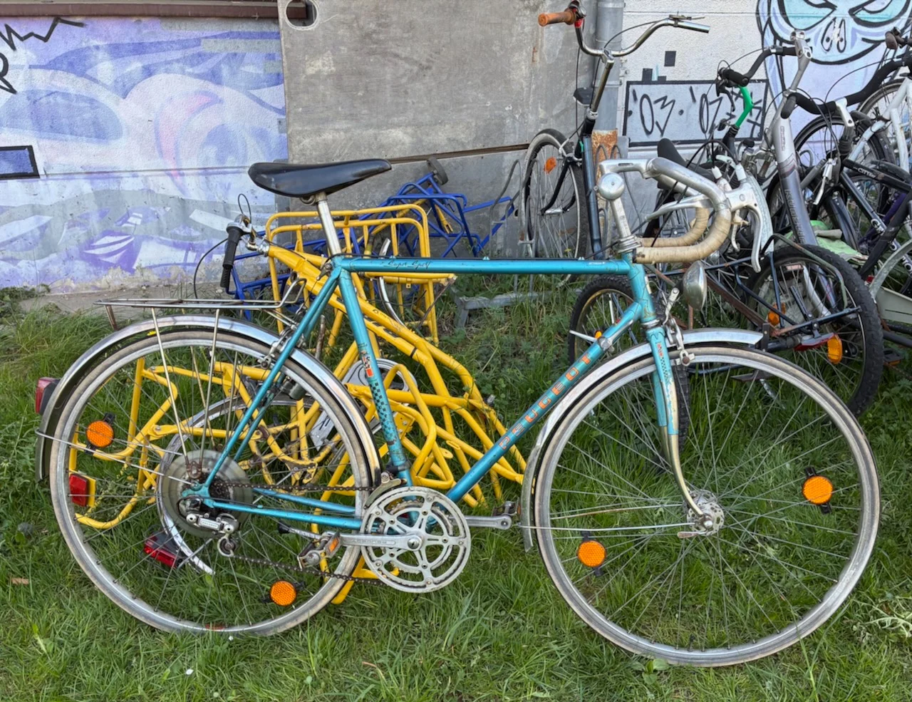

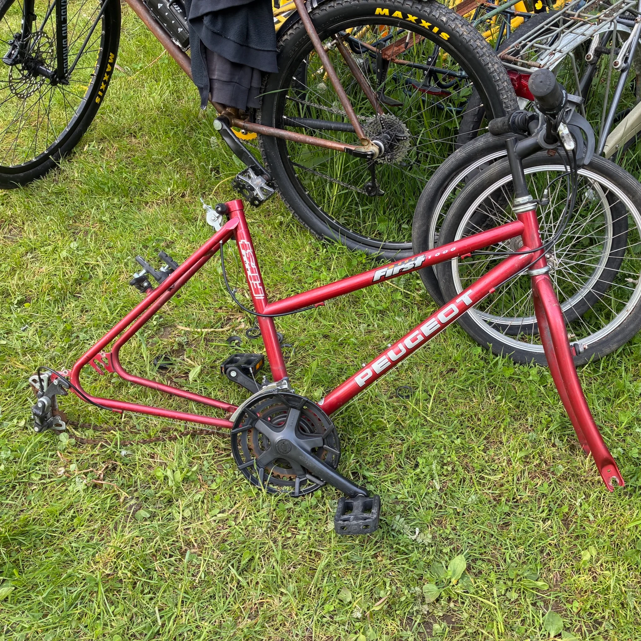

Jag har letat en luggad stålram kring 58 cm för en pendlarhoj, plockade just upp denna Peugeot SuperSport med intryckt gaffel. Vevar, bakväxel, stamm och sadel, allt med Peugeot branding.

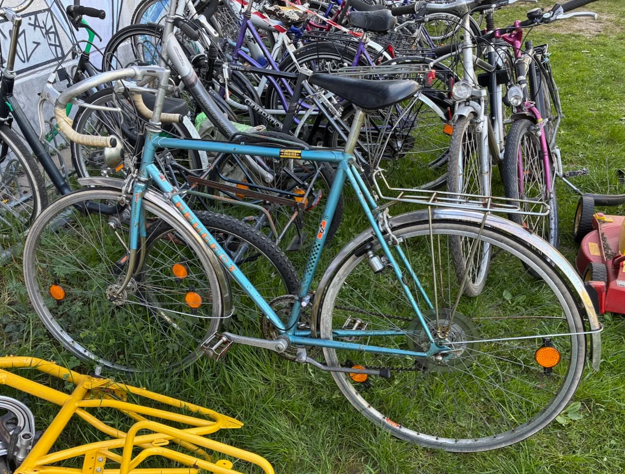

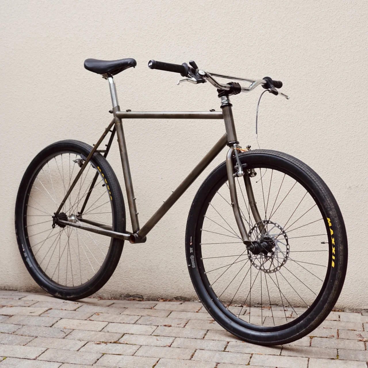

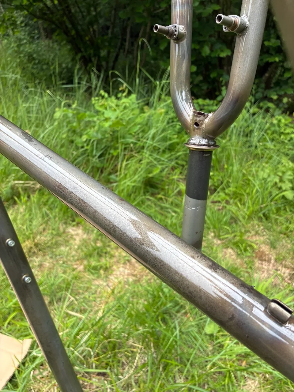

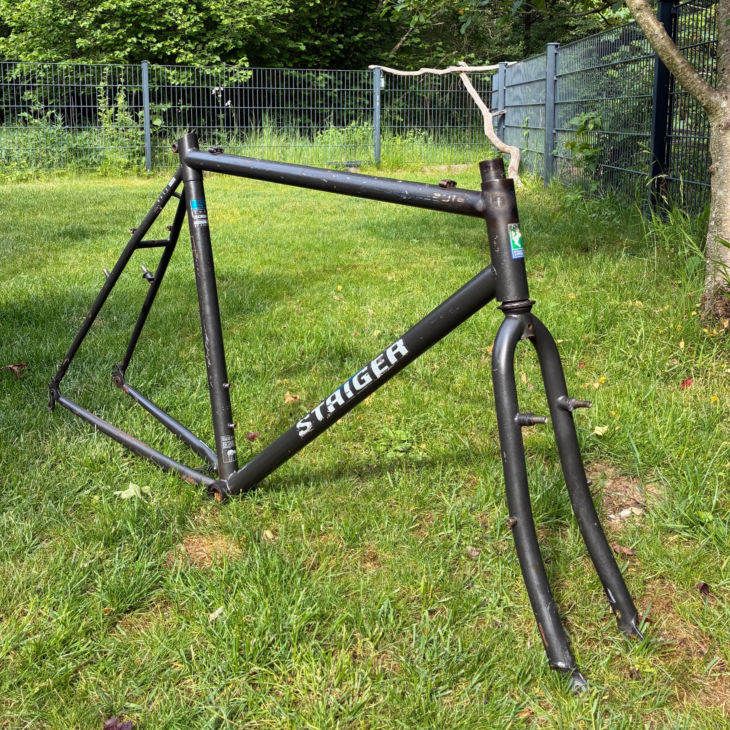

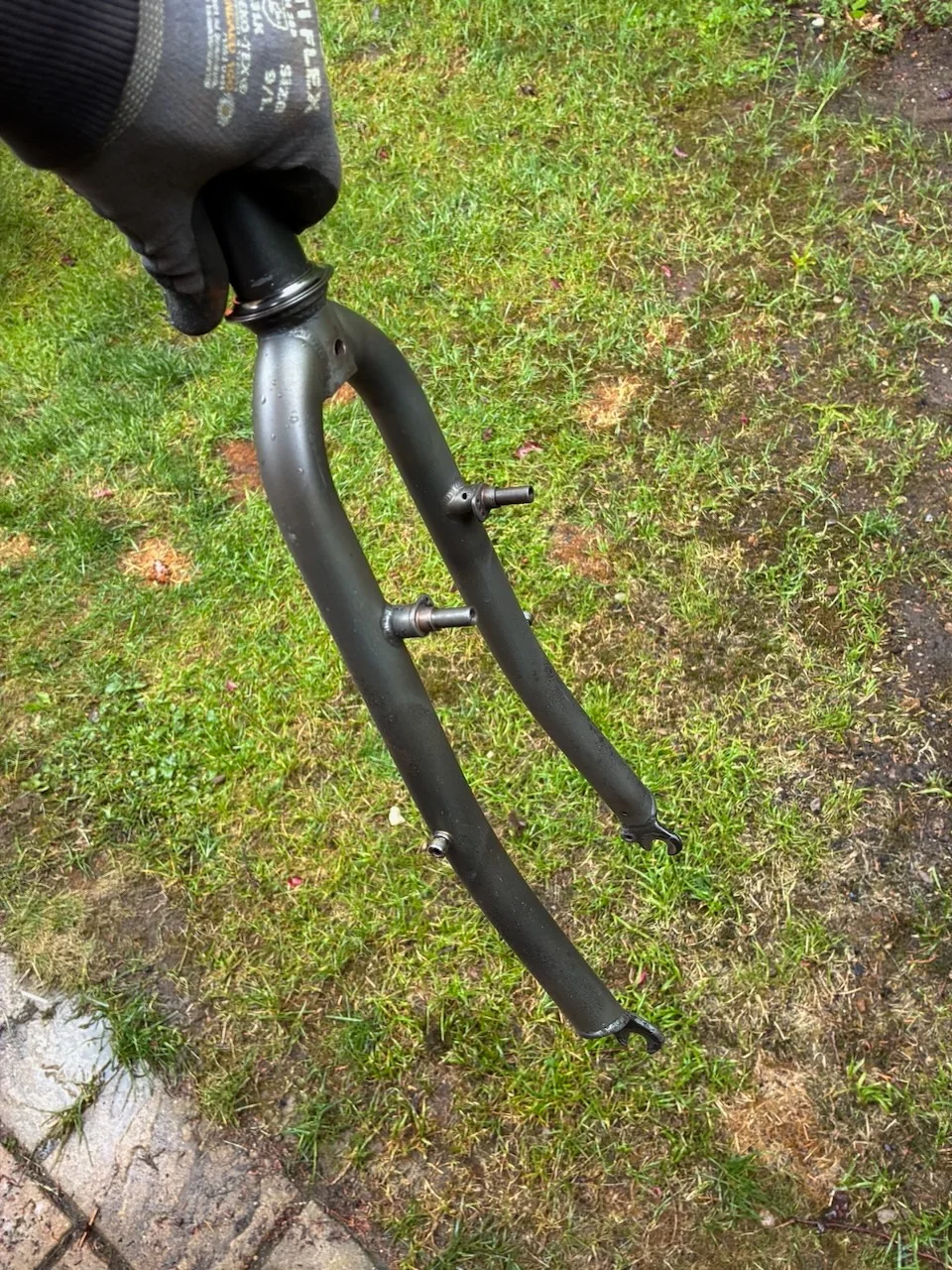

Detta blir nästa projekt, kanske inte ser så spännande ut, men det är en stålram för 28-tums däck i bra storlek för mig (58 cm C-T), verkar som den kommer att svälja däck över 50 mm, kanske tom 2.1". Den hade en sadelstolpe som var nerkörd typ 30 cm, jag lyckades brotta ut den idag. Stammen var även den fast, men med övervåld med gaffeln fasttryckt i mitt bästa körsbärsträd kunde jag vrida ur den efter att ha eldat på med blåslampan. Det är en försökskanin för att göra en raw yta med Le Tonkinois, blir den bra så kommer jag nog att pendla med den.

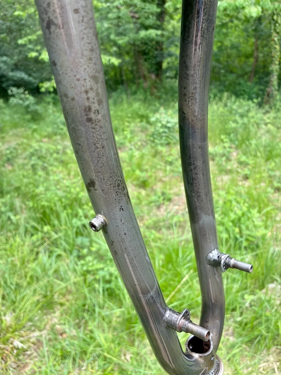

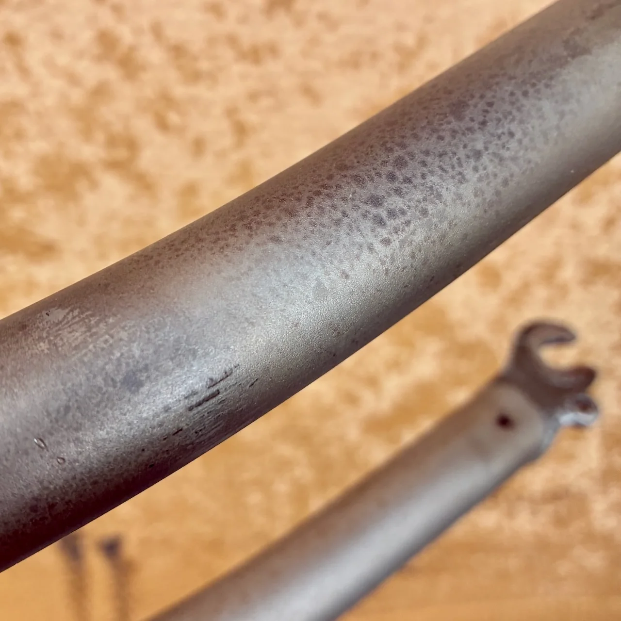

Jag påbörjade jobbet med ramen, körde först på med blåslampa, sen är det relativt enkelt att borsta bort färgen med stålborste. Efter det sprutade jag på WD-40 och polarade ett varv med stålull. Den ska inte vara perfekt och lite rost är OK, men inte så mycket som på den andra Ratbiken i samlingen. Så ser gaffeln ut innan jag börjat pensla på Le Tonkinois:
Testade däckfrigången, ett 2.5" Hookworm går fritt men bara precis, förmodligen kommer upp till 2.2" funka rätt bra, vilket är mer än alla andra trekking-ramar jag haft tidigare. Nu måste jag börja klura på vilka komponenter som ska på, svart eller silver...hmm, kanske gör en raw motobar?
Visa bilaga 834032Visa bilaga 834031Visa bilaga 834030
2.5" på bredden OCH 28" på höjden?

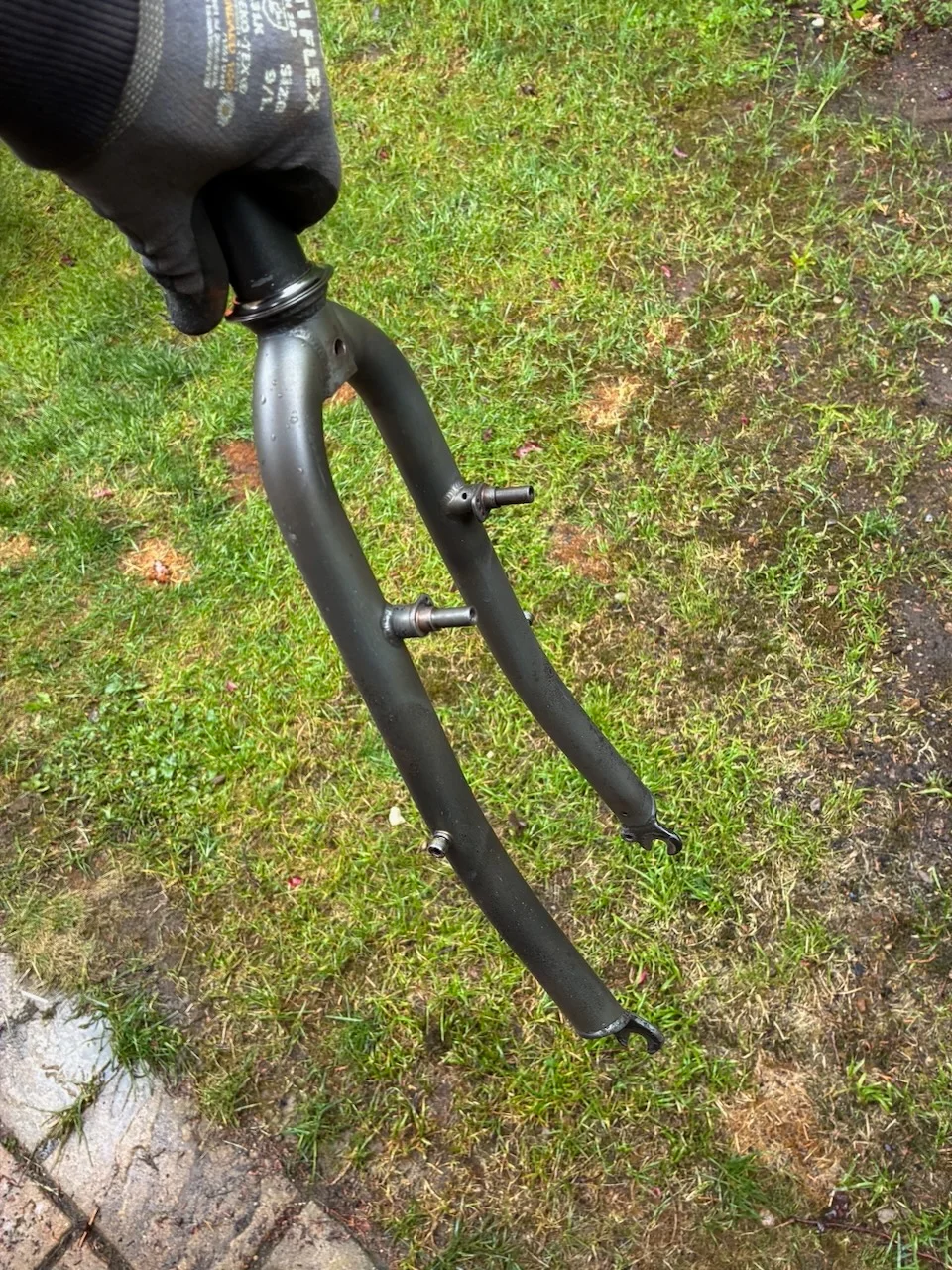

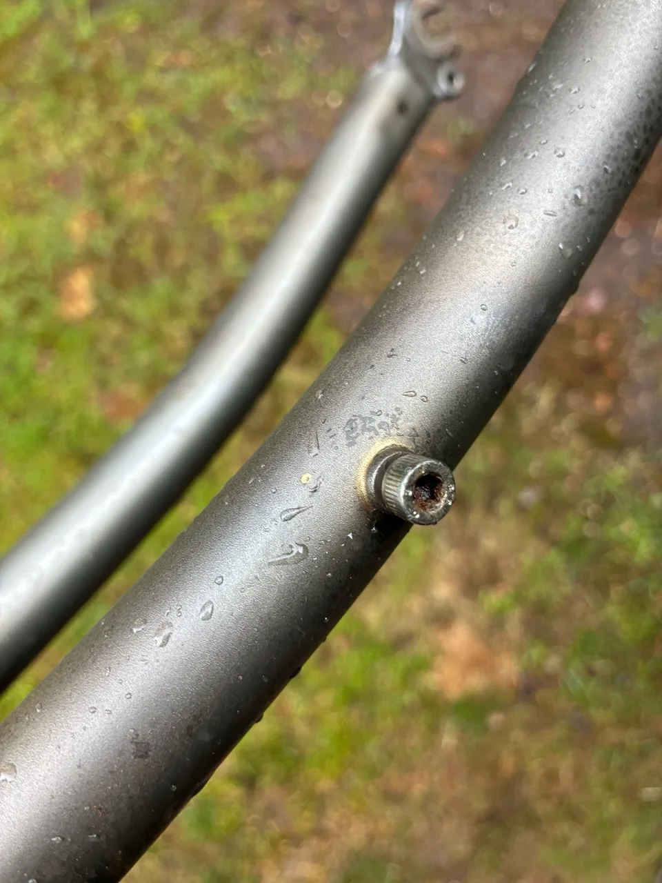

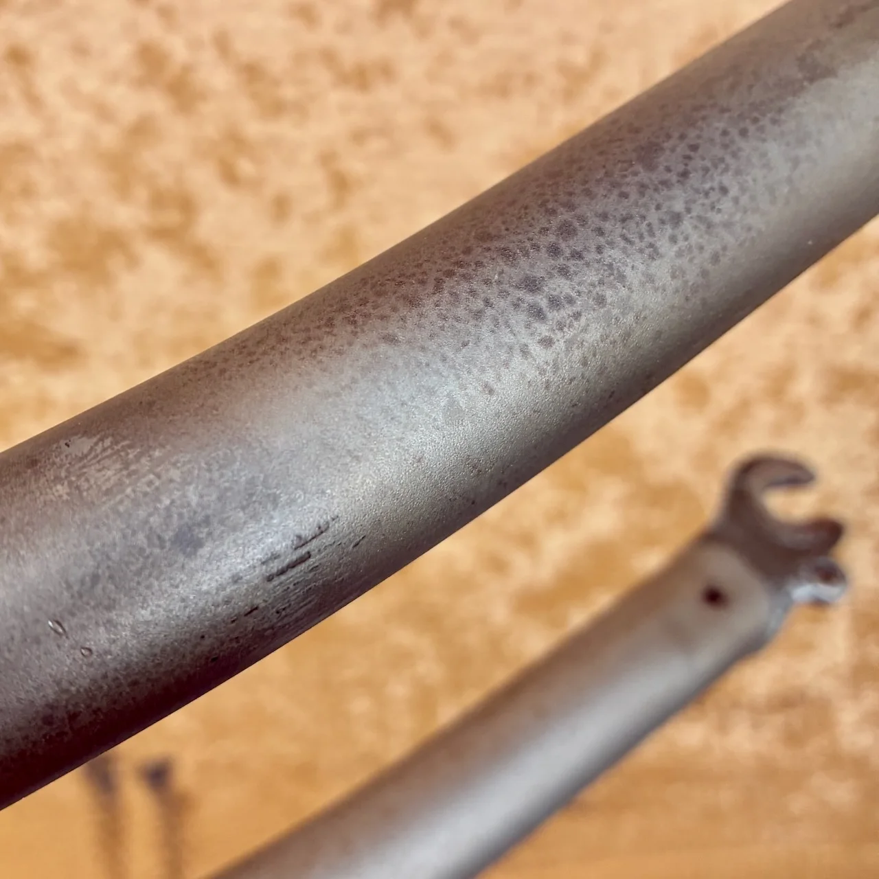

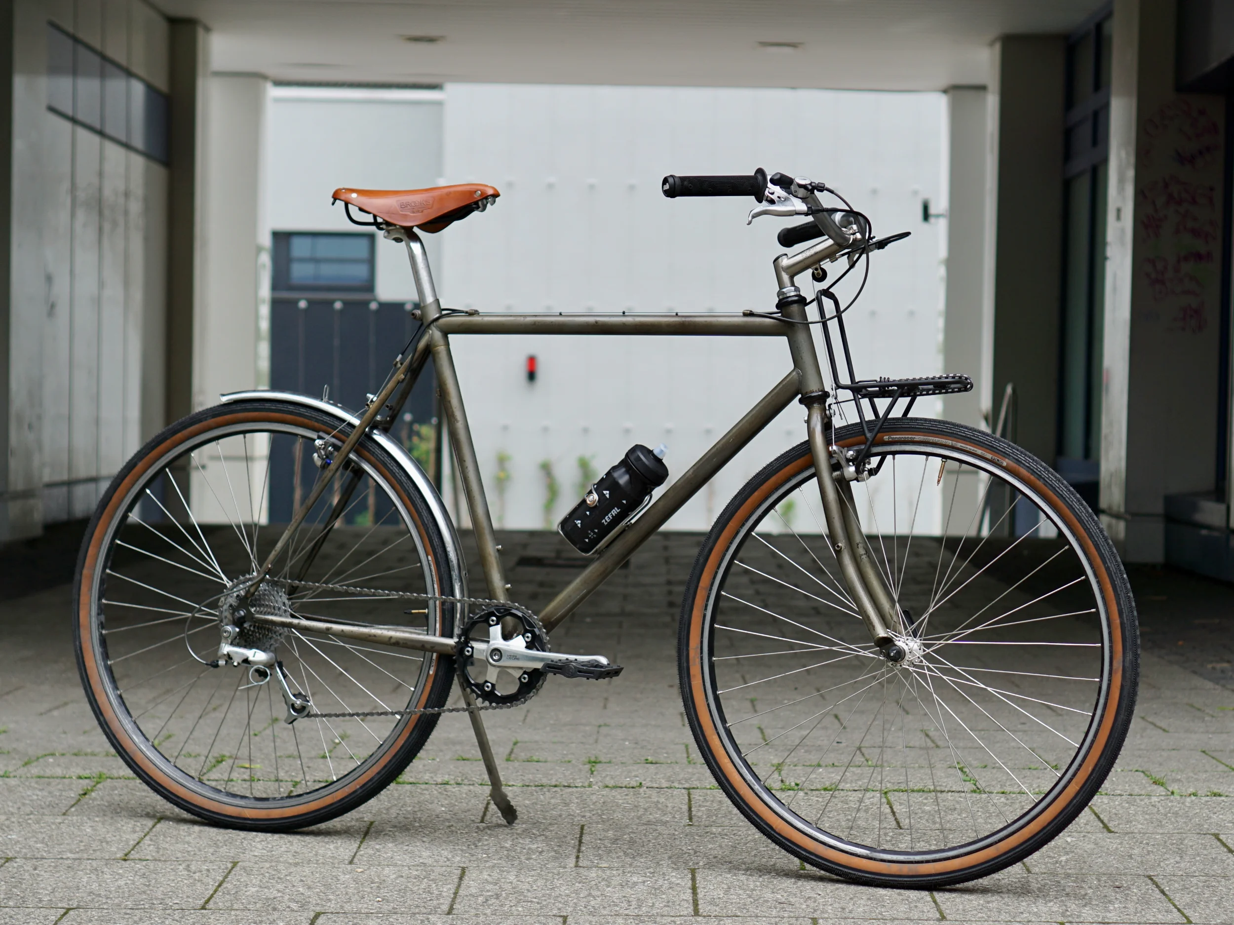

Resultatet efter det första lagret med Le Tonkinois, jag använde pensel och det funkade bra, gjorde det ute eftersom jag hört att det luktar rätt starkt...tycker det var rätt OK, möjligtvis vore reaktionerna annorlunda om man gör det i vardagsrummet. Tyvärr en hel del knott och insekter, det blir nog ett andra lager i garaget imorgon, det tar 24h att härda.
