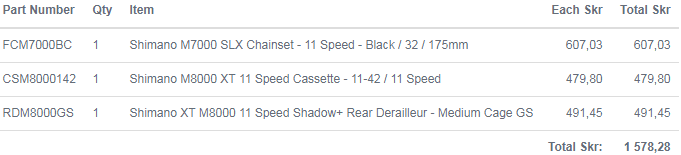

720 är ju ganska "normalt" nu. Har man 60cm så är det väl kutym med bar ends också va?
Listan såg bra ut men jag tycker att xtkassen är lite "väl" tung men billig på merlin och växlar fint :D
Hjulen är ju också tunga, men dom ska ju vara fina. Har faktiskt ett par själv... Kedjan så skulle jag ändå köpa en "finare" när du ändå kostar på xt-grejer, men det är ju jag det :)
Cube verkar vara finare och billigare ramar än fulkineserna på rea? Lägg till vikt för 2x slanglöst och pedaler på listan. XT är ju skitenkla att serva så dom gillar jag :)

Trodde XT-kassettten skulle vara lättare? Nåja, den var ju åtminstone billigare ;)
Kedjan valde jag för att den är lätt + att jag har en på min gruscykel och den växlar bra. Men det är ju 10-15 gram upp till en Shimano eller annan bara.
