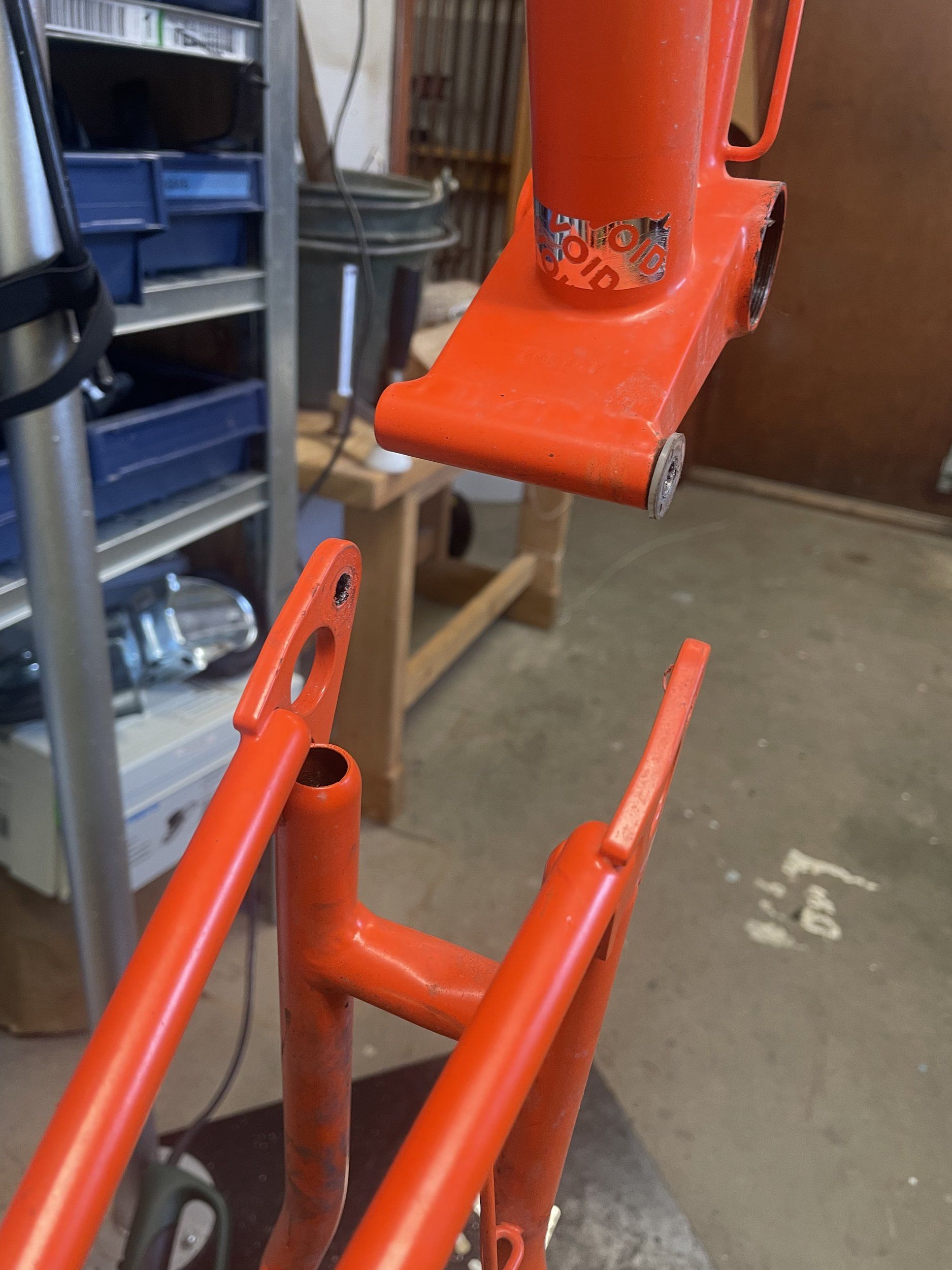

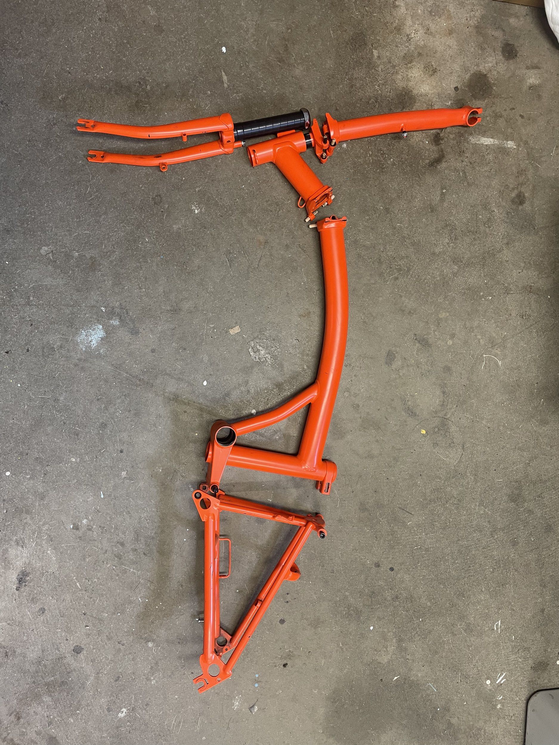

Jag rev cykeln för några månader sedan, och tänkte att det ju är en smal sak att riva och bygga ihop en cykel. När man börjar lägga delarna från en Brompton i en hög märker man snabbt att det blir en ganska stor hög. Bara ramen består av sex delar, vilka hålls ihop av en jämn blandning av millimeterskruv, tumskruv och svart magi. Jag har aldrig tidigare behövt använda varmluftspistol för att få isär en cykel (eller lim för att få ihop den igen, men det tar vi senare). Dokumenterade väl eftersom det finns brickor, skruv, fjädrar och annat jävelskap som ska monteras i en viss ordning.
Ovanstående axel och skruvar håller fast baksvingen. För att få loss den måste man värma lagom mycket för att få loctiten att släppa, varpå endast en skruv lossar, varefter man på magiskt vis håller fast axeln med obefintligt utstick och skruvar loss den andra skruven. I mitt fall kostade det gängorna i axeln, men baksvingen var loss (vilket även gäller garantin av klistermärket där ramnumret satt att döma, som numera skriker VOID).

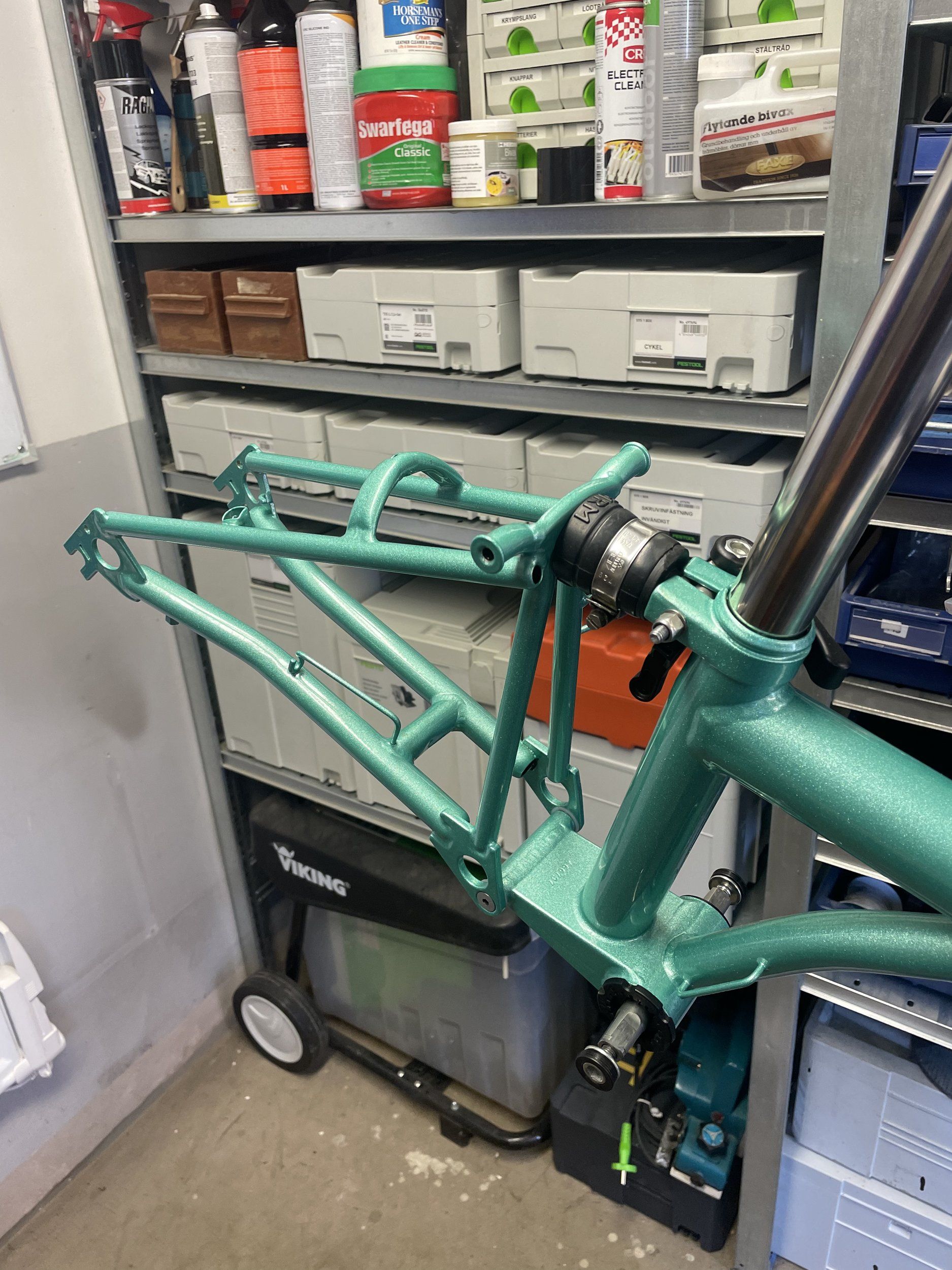

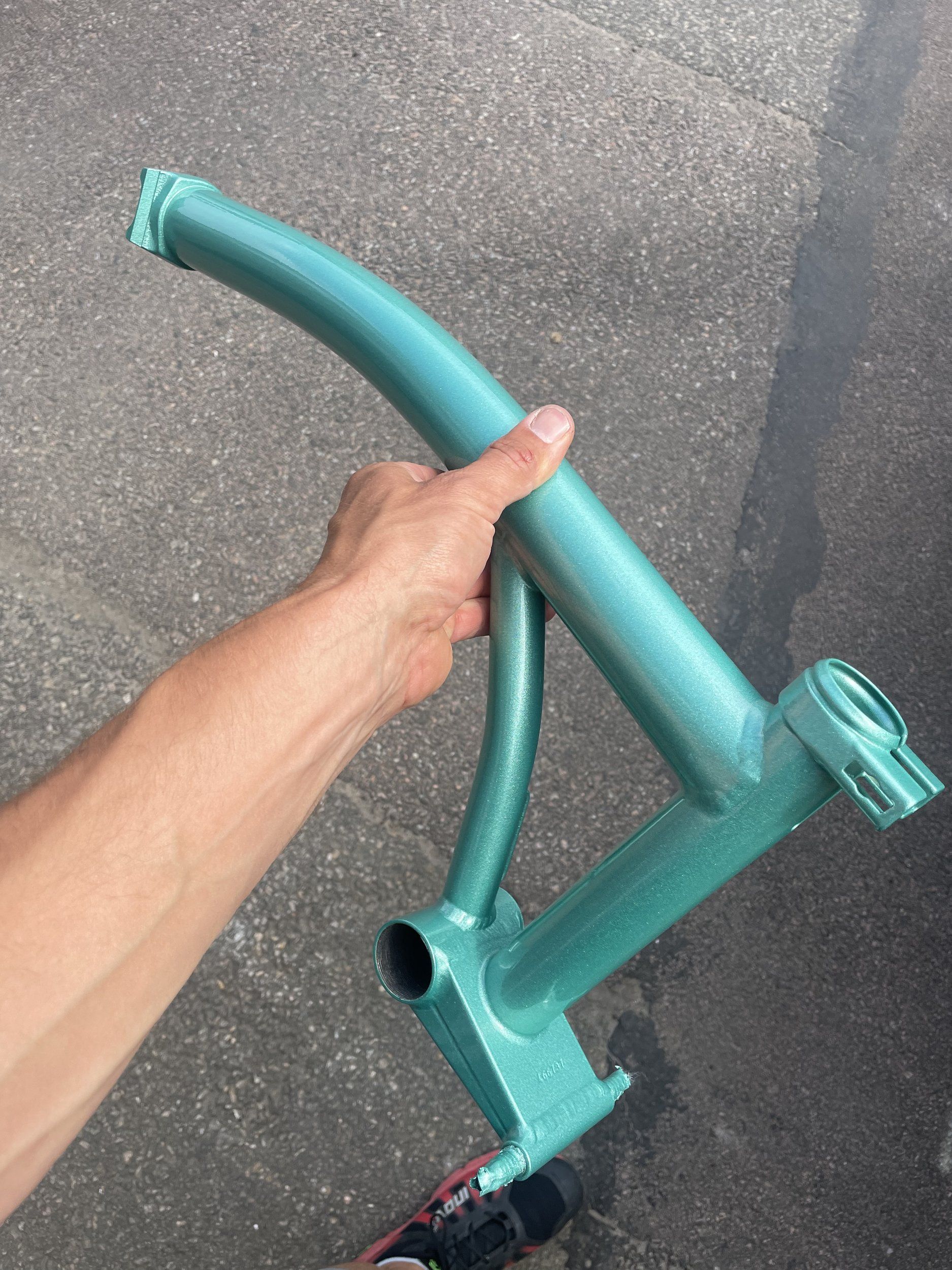

Såhär många delar utgörs ramen av:

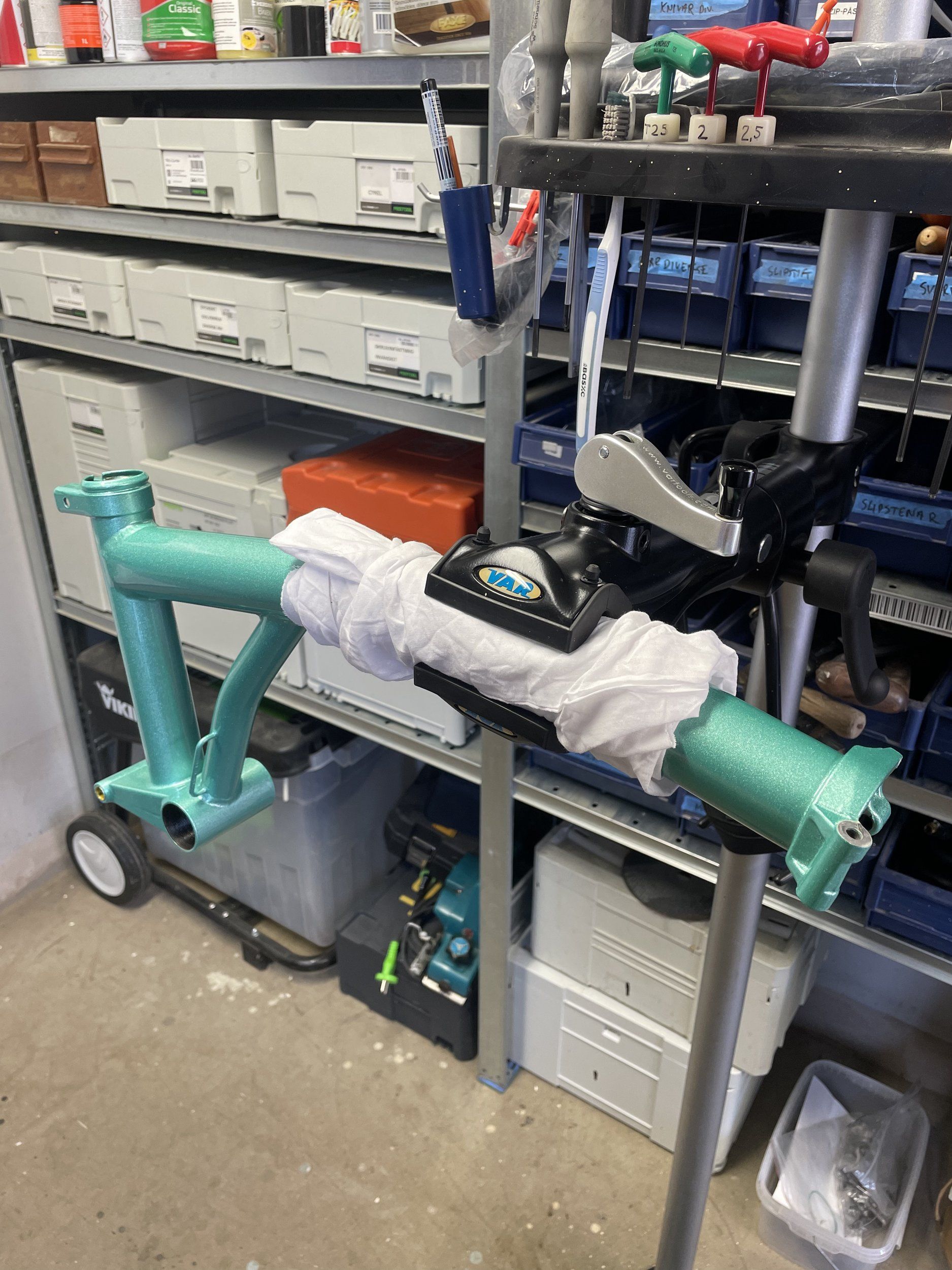

Härefter fick ramen åka till lackeraren för blästring och omlack. Den estetiska tanken är "pralin", vilket vi får se om det uppnås. Första steget i omvandlingen blev enligt nedan:
Nu följde en lång väntan på tillgång till tid för att börja bygga. Den tiden infann sig idag (genom att försaka att cykla 60 mil tvärs över landet...).

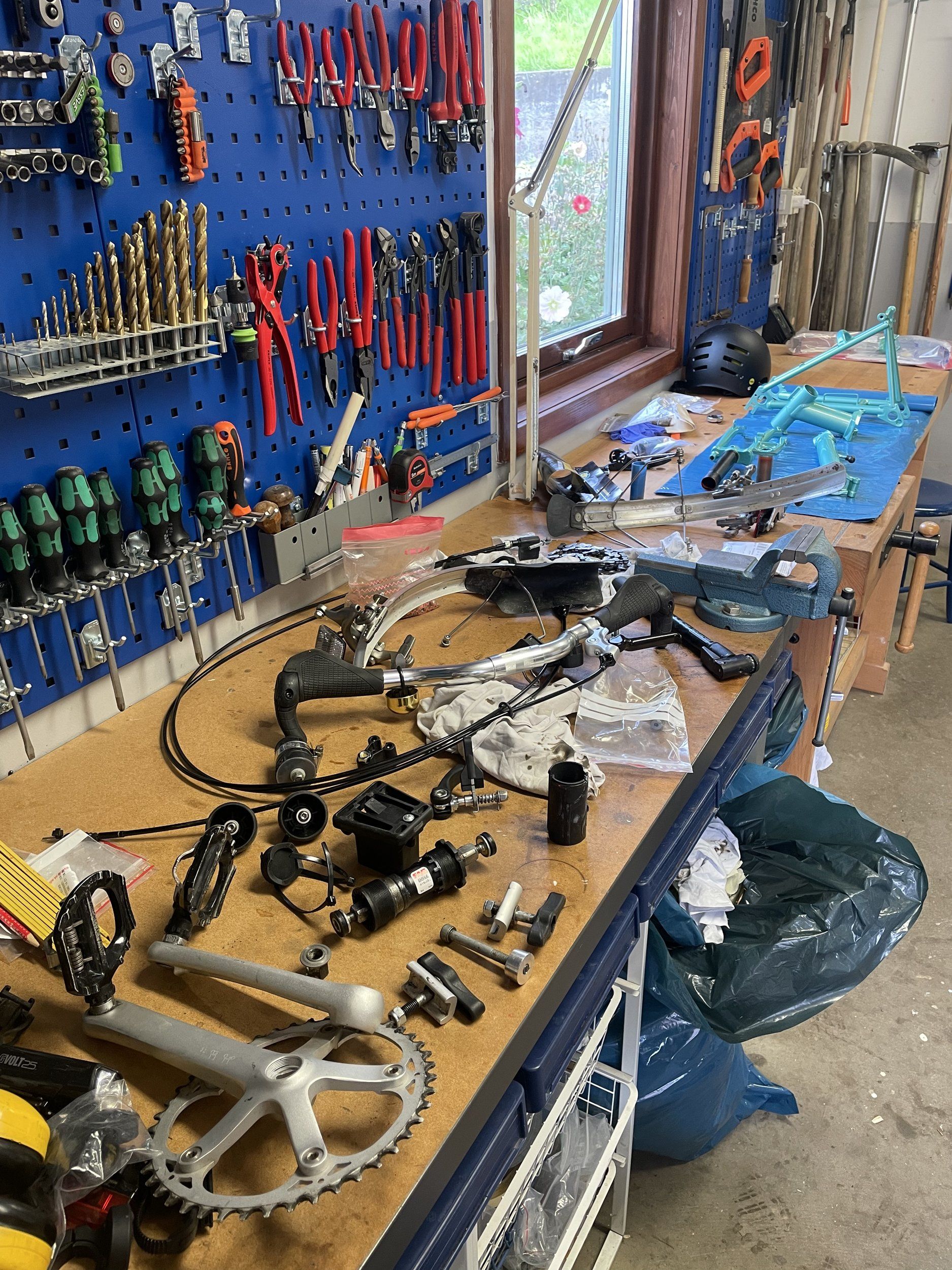

Först behövs dubbla arbetsbänkar för att få plats med delarna.
Patienten är redo för sin behandling.

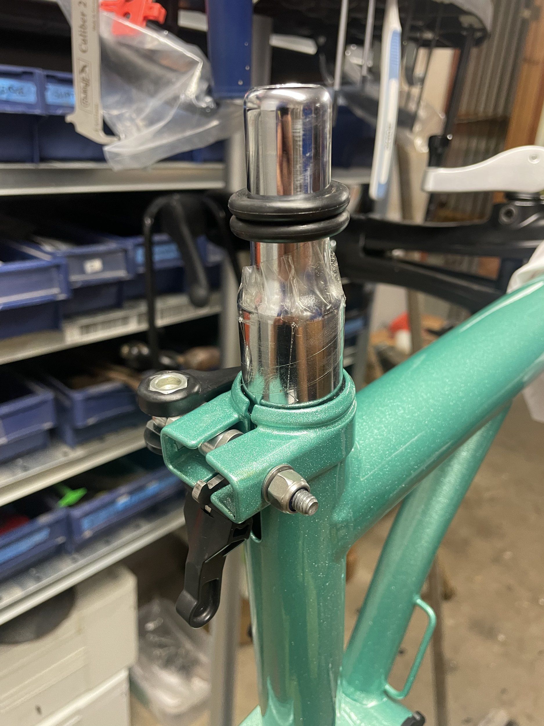

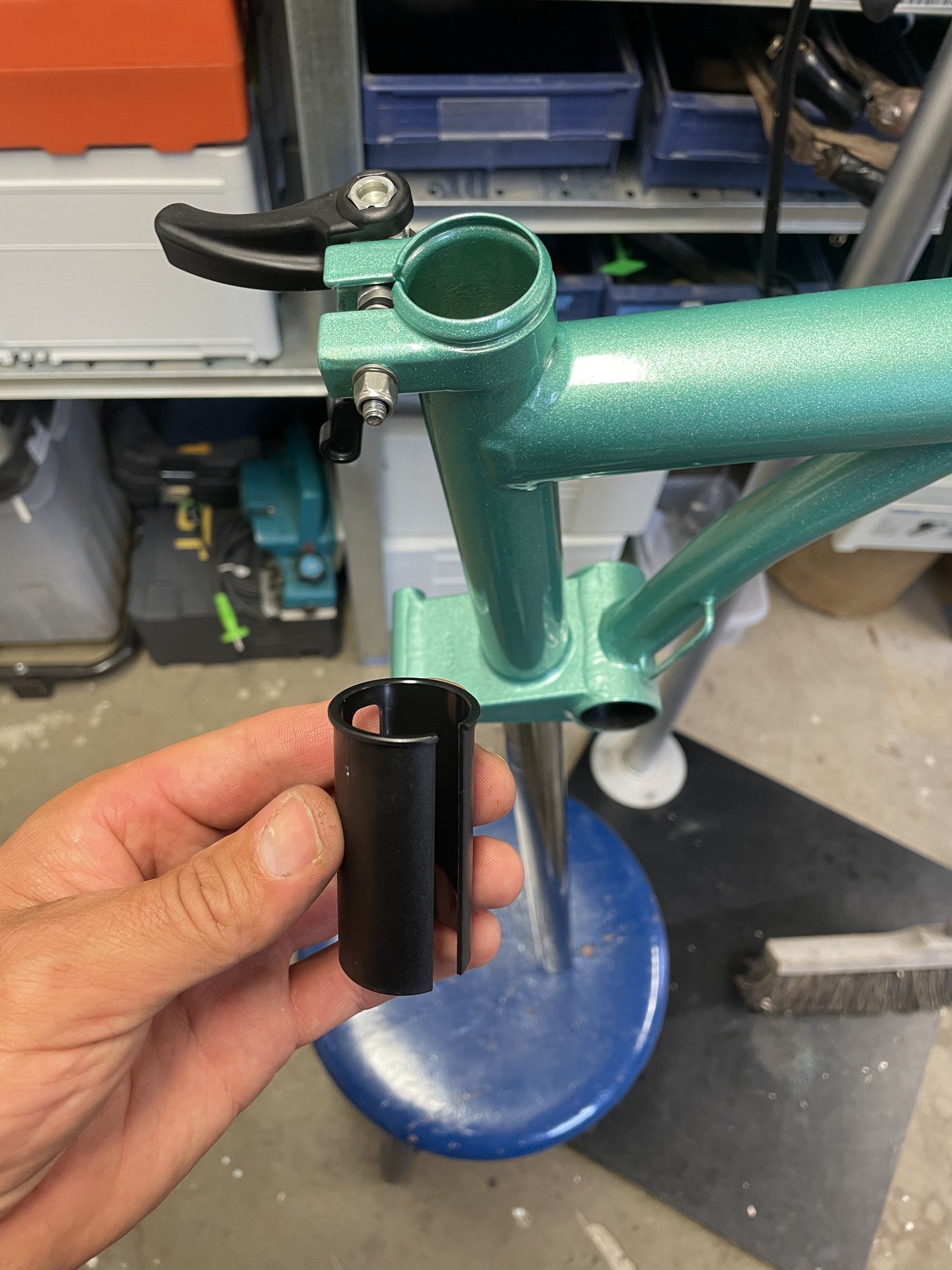

Sadelstolpen är shimsad med ett plastshims som limmas fast i ramen. Hej och hå. Först dit med limmat shims, sen klämma fast sadelstolpen för att få god press. Tejpade stolpen så den inte limmas fast i cykeln. Är planen, åtminstone.

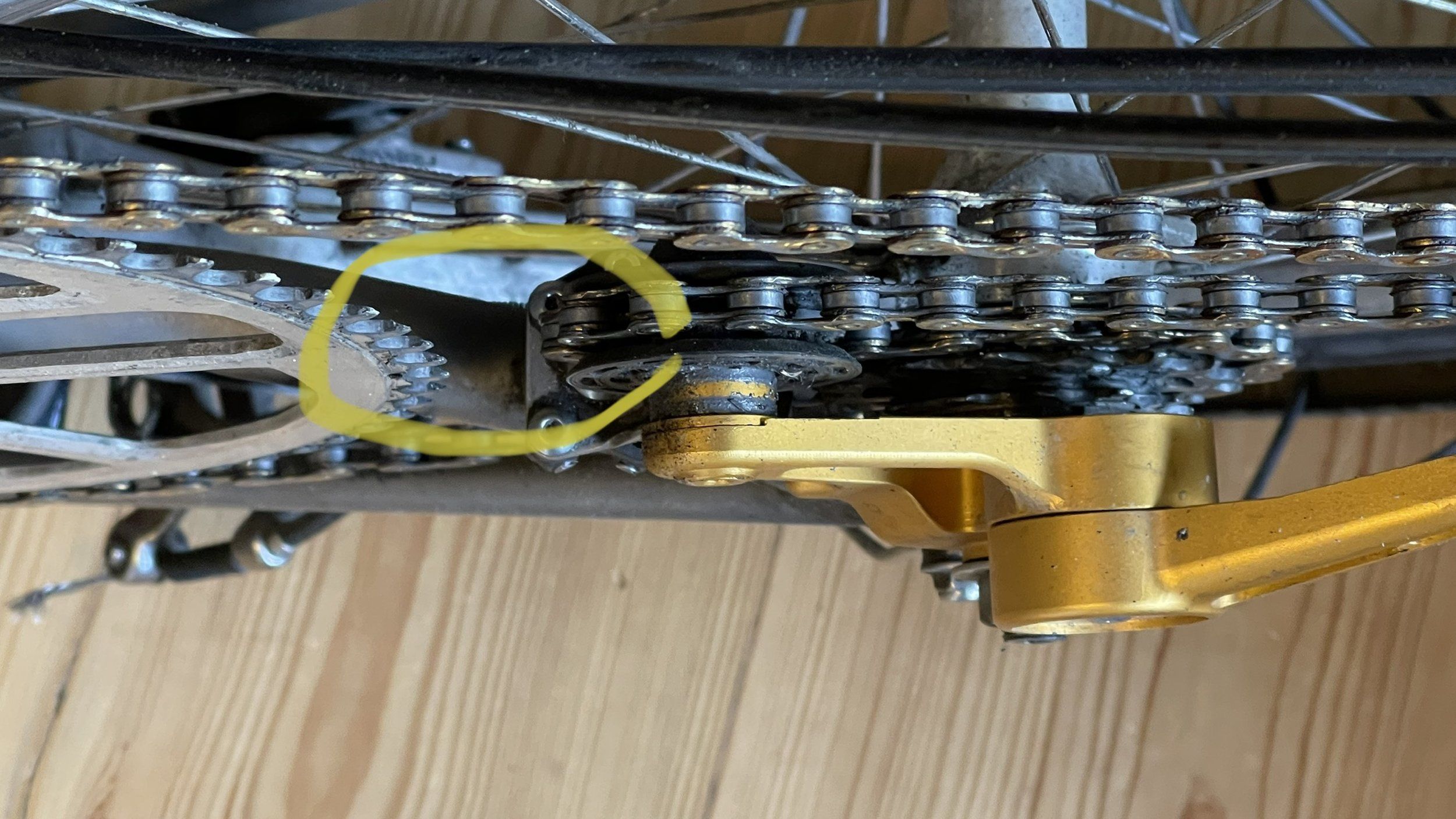

Förresten! Är det någon som vet om det är någon knepig kedjelinje på en Brompton? Hade suttit fint med ett blankare vevparti eventuellt, men jag är osäker på om ett vanligt gammalt landsvägsvevparti för fyrkantsaxel passar. Det som sitter på är matt. Matt är nästan aldrig en bra finnish..

på två av mina brommies har jag tredjeparts titanvevlager med kolfibervevar, den ena av dem campa, den andra oklart. och på en tredje sclumpfväxel i vevpartiet med brommievevar av två olika generationer.
men inte uppstått problem med kedjelinjen.

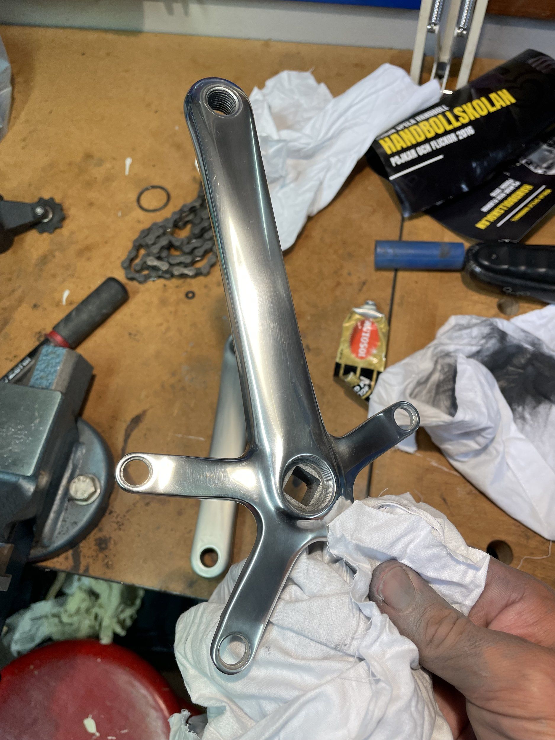

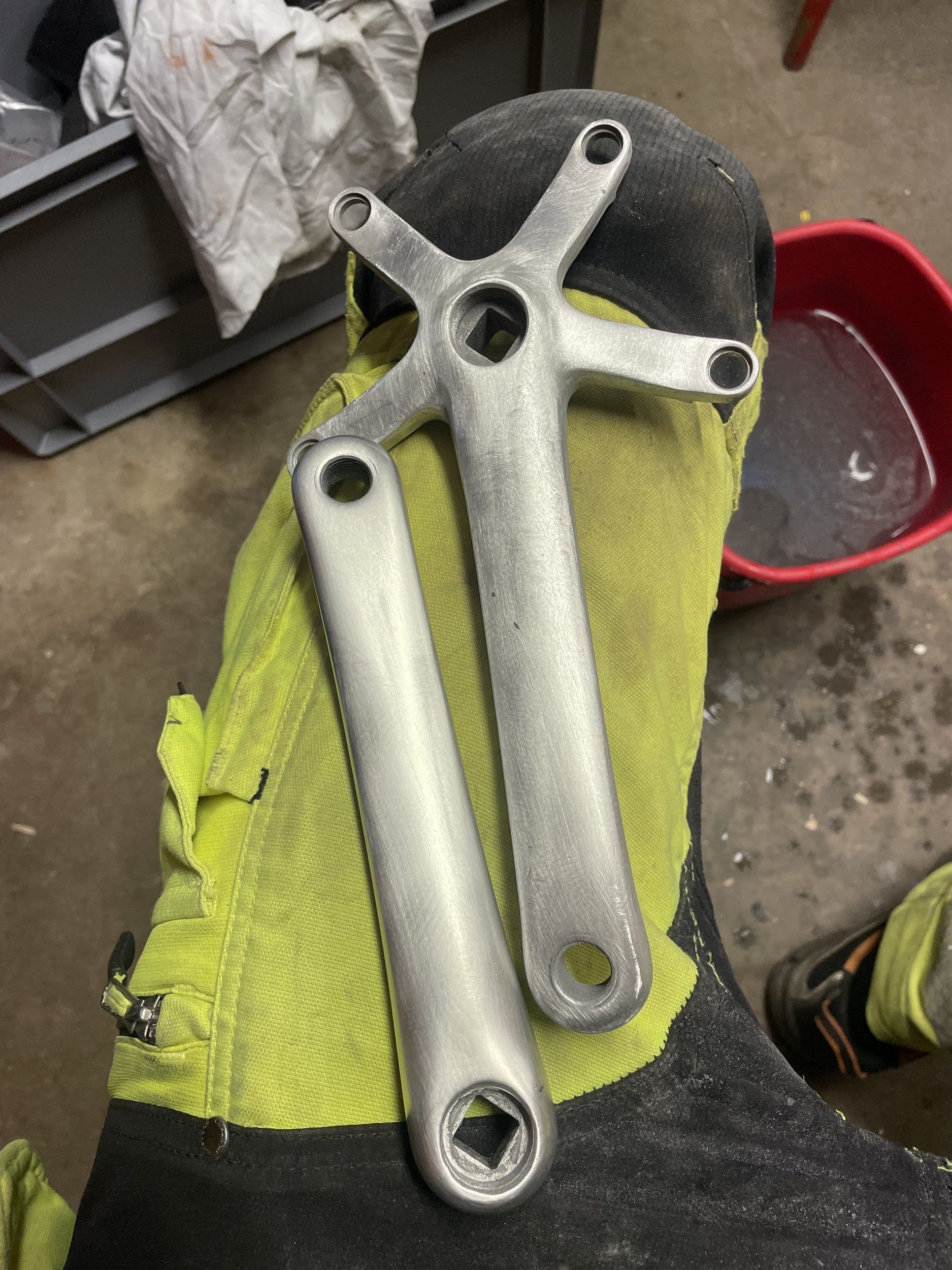

Jo, det är såklart den lösning som ligger närmast till hands. Ser ut som klingan sitter på innerpositionen, men att vevpartiet är tillverkat för singelklinga. På ett vanligt tvådelat blir lösningen inte lika snygg då den yttre klingan "saknas".
Polera är så hopplöst tråkigt bara...?

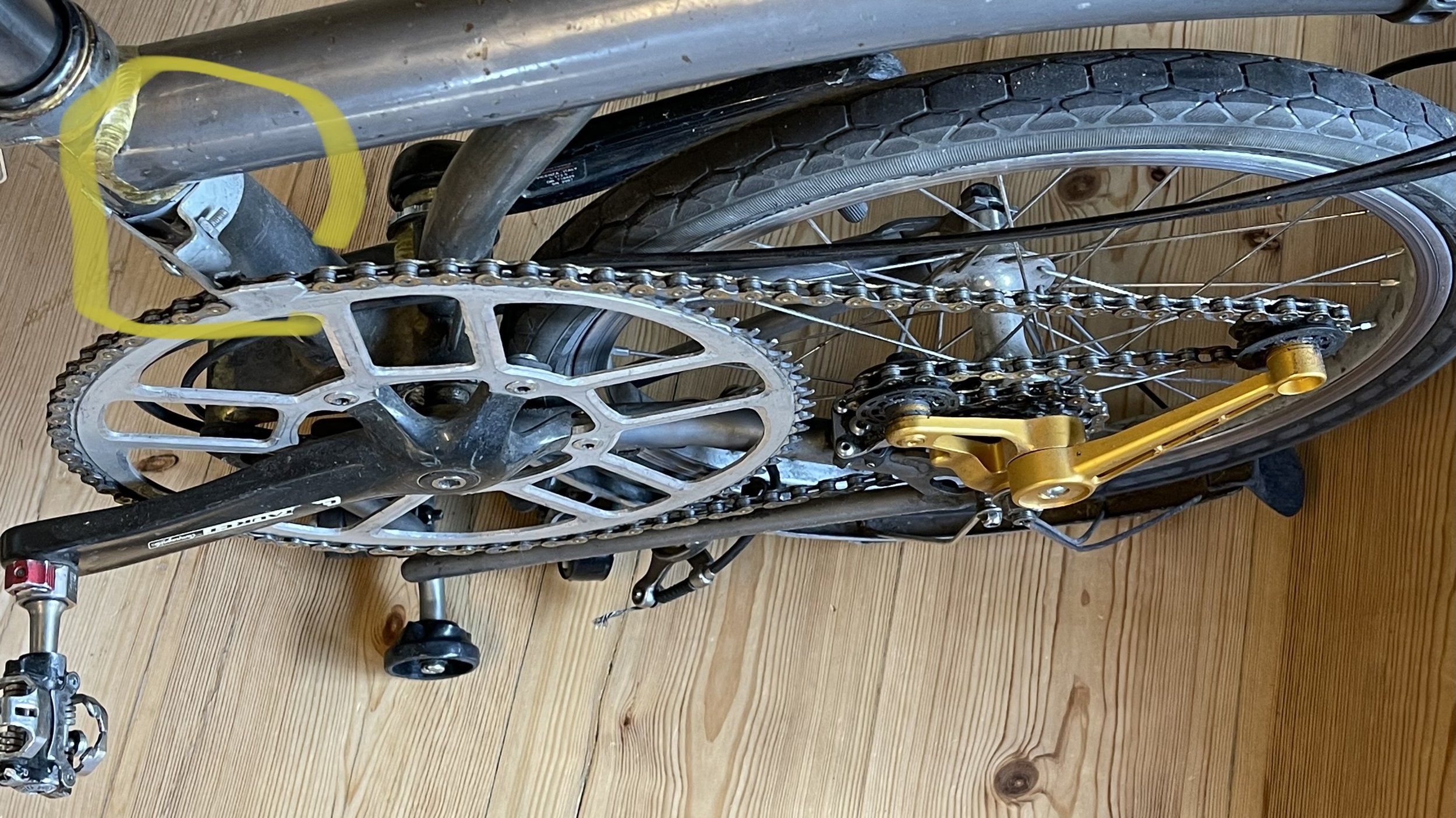

det går bra få fart på vilken brommie som helst som grundmaterial. det enda strategiska att riktigt fundera på är om man vill ha den äldre kortare ramen med smidda vikleder, eller den nyare längre styvare ramen med gjutna leder. sedan är det bara gå loss med egna önskemål om körställning, växlar, nav, framklingor och mer än allt annat lättrullande däck.

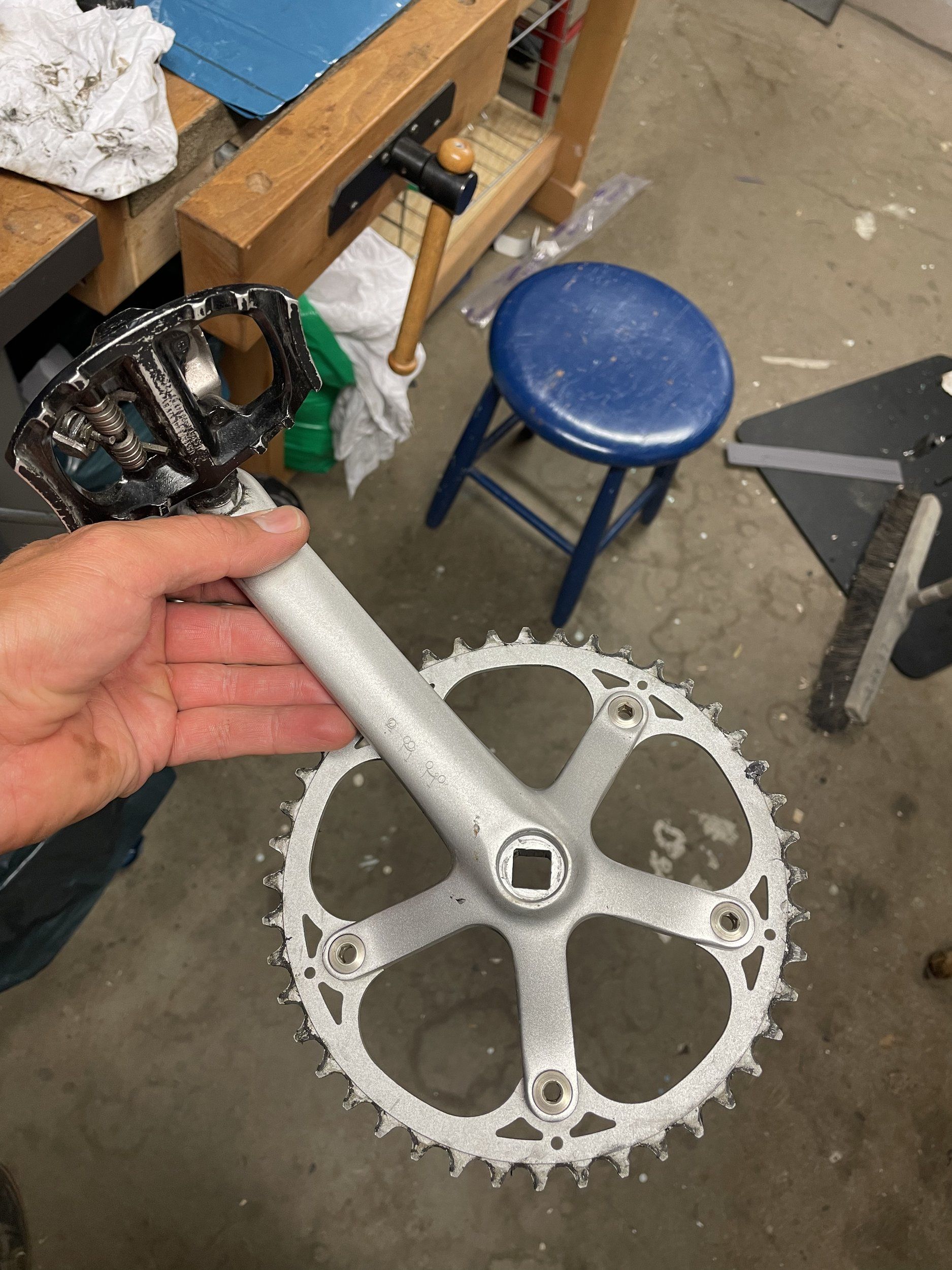

när det gäller trådfrågan om kedjelinje, här ett exempel. min onödigaste brompton, en renodlad pendlare. två växlar blivit tre, en 69t framklinga möjliggör landsvägsfarter med robust 12t drev för den högre växeln.
campa centaur på eftermarknad titanvevlager. veven satt från början för långt ut på grund av olika standarder, men slipat till fyrkanten så nuvarande position uppnåtts. klingan kan då fästas i yttre position på veven. på bilderna ses kedjelinjen då kedjan ligger på lägsta av tre växlar.
lägg eventuellt också märke till den egentillverkade kedjestyraren. vid mer inspirerad körning kan kedjan annars snärta av framklingan vid belastad uppväxling. detta problem kan uppstå även på standard tvåväxlad. en annan av mina brommies körs med tiodelad dura-ace och där är kedjestyraren mer av en nödvändighet.

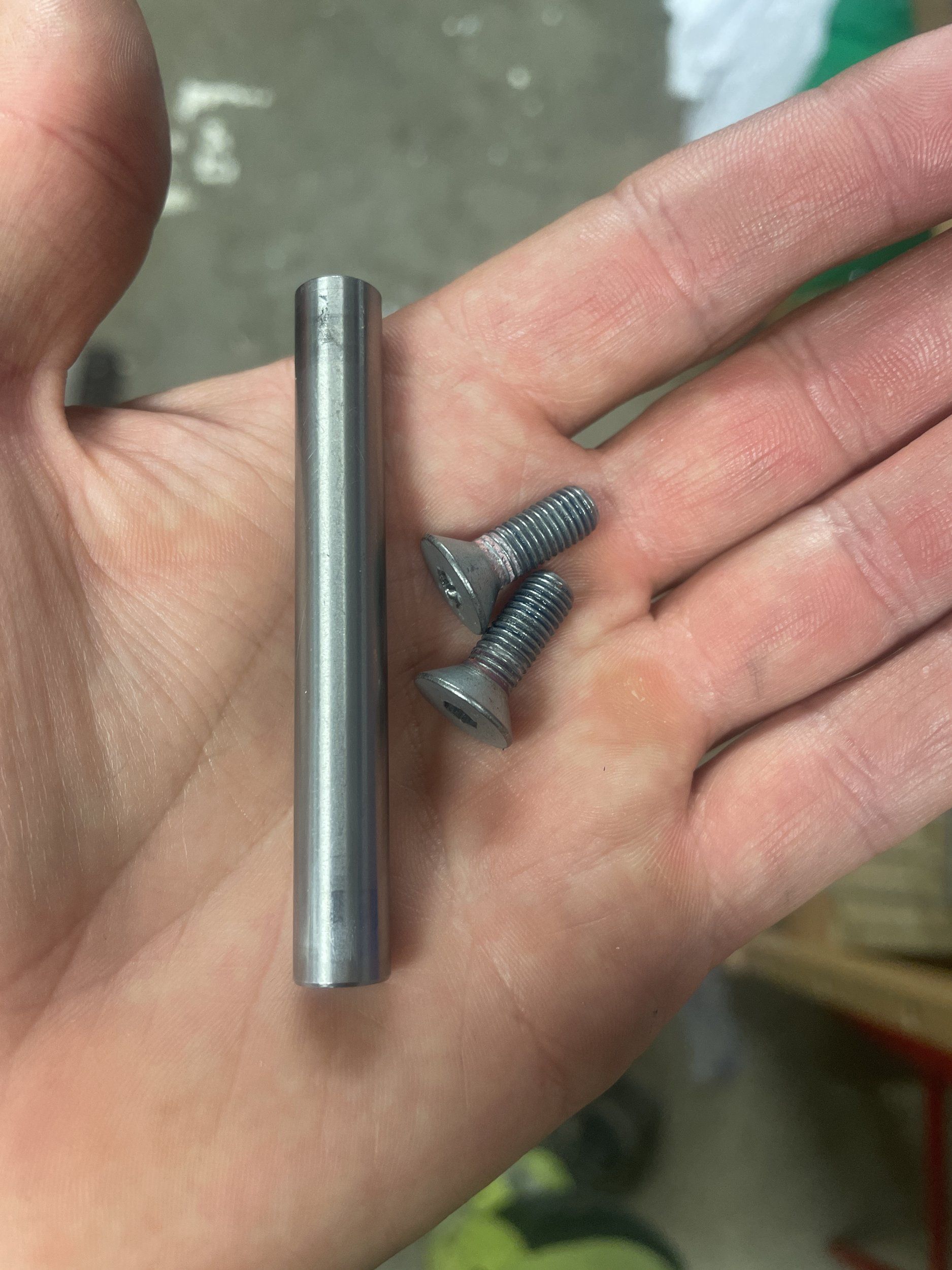

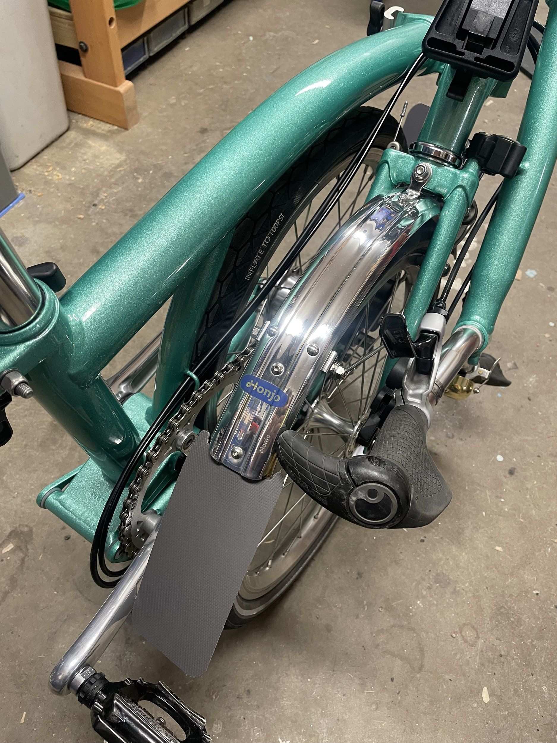

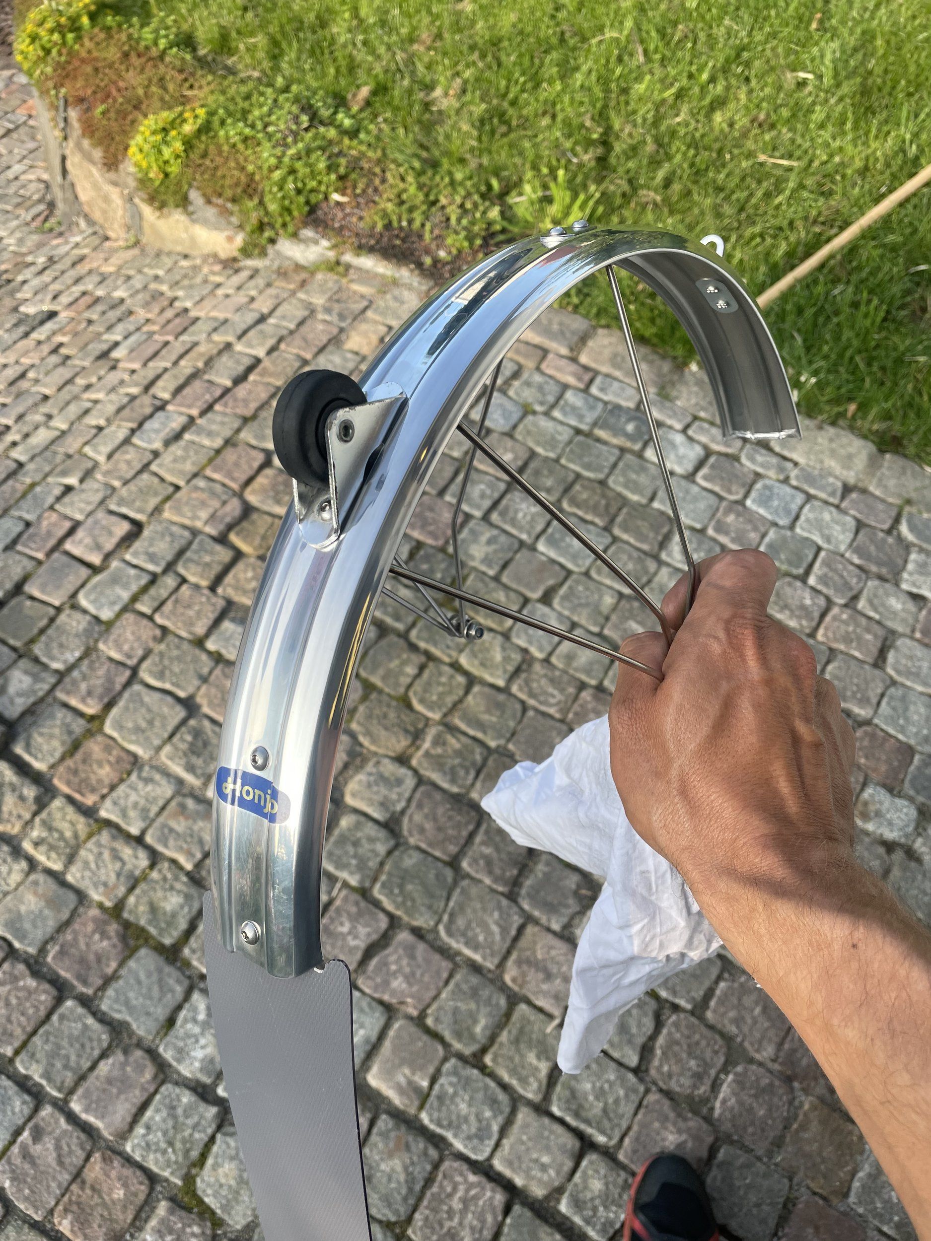

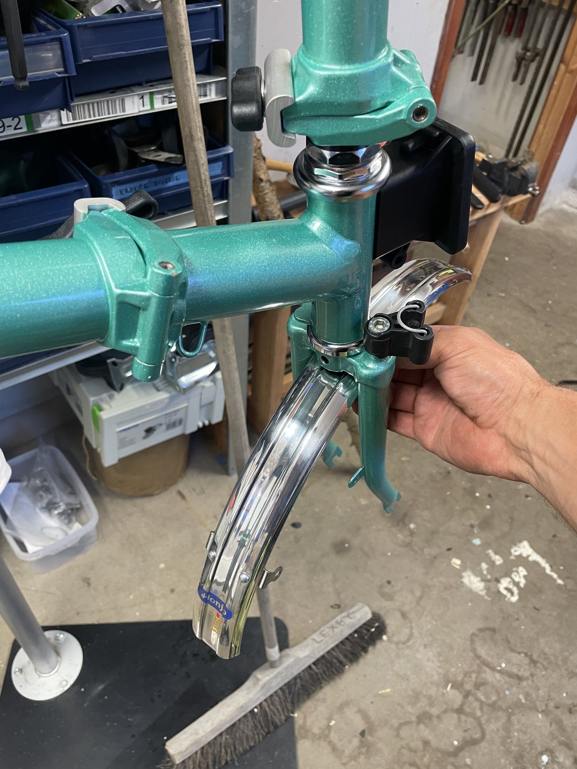

Smet ut en stund idag, tillsammans med en gängtapp och lite loctite, så nu sitter baken fast!

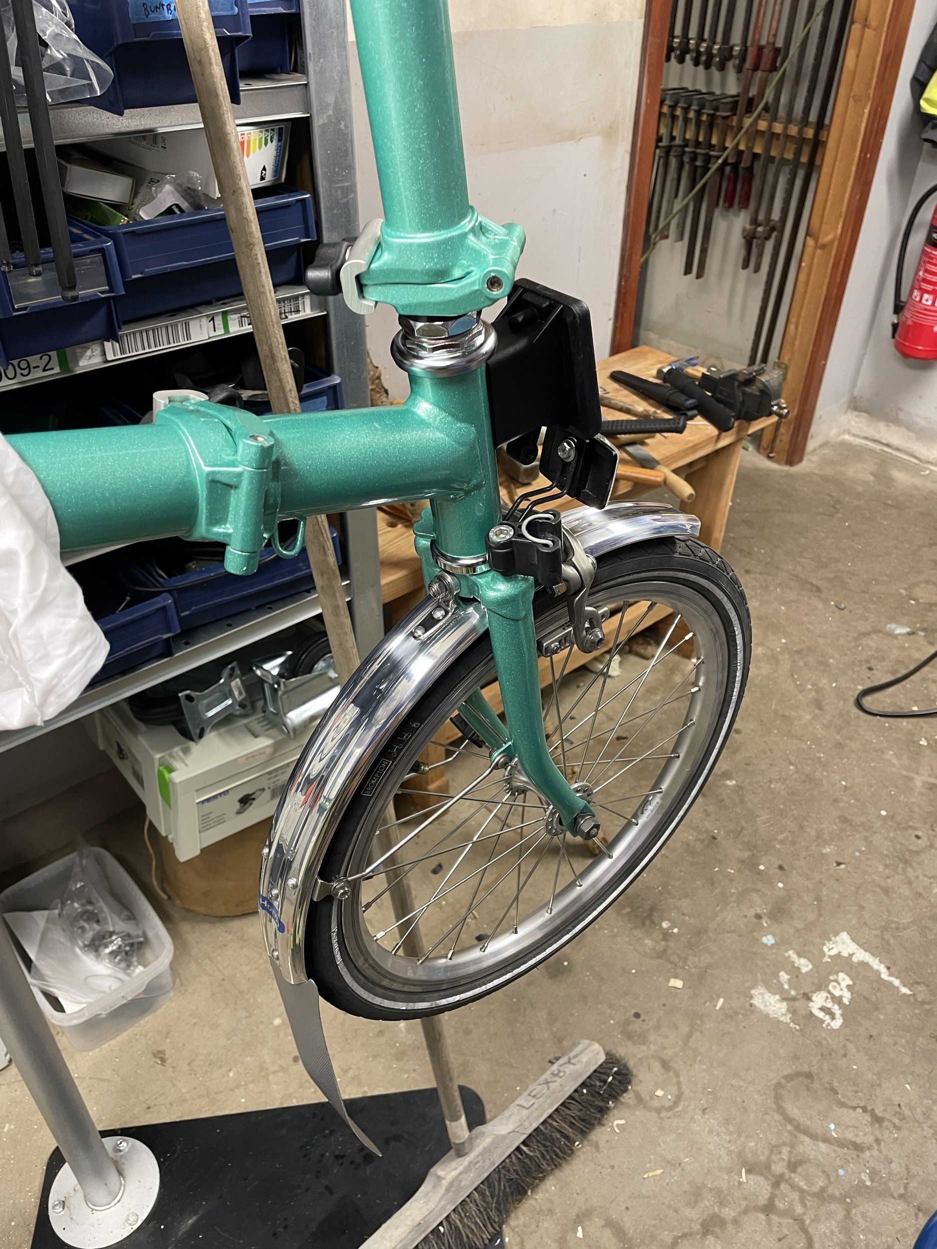

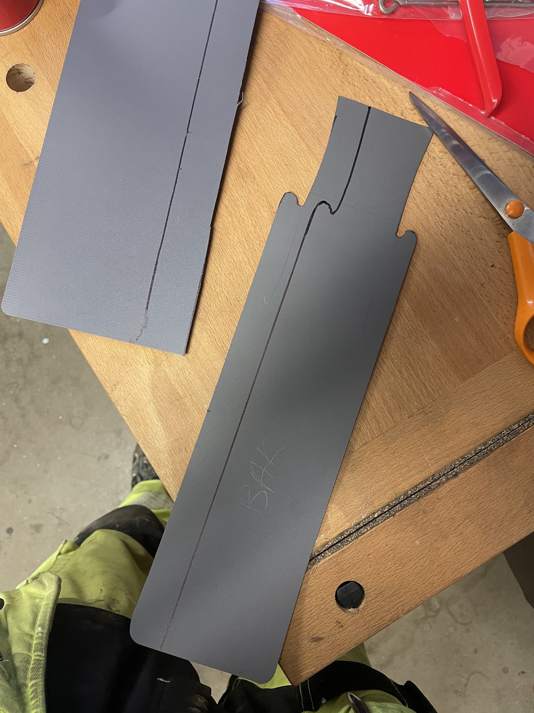

Hann därtill göra klart bakskärmen. Denna levereras helt utan hål mer än till bromsbryggan, så man får snällt mäta in och montera fast alla stag själv. Det färdiga resultatet ser ut som ett litet konstverk av plast, blank aluminium, rostfritt och stag kors och tvärs. Go känsla inför montering!

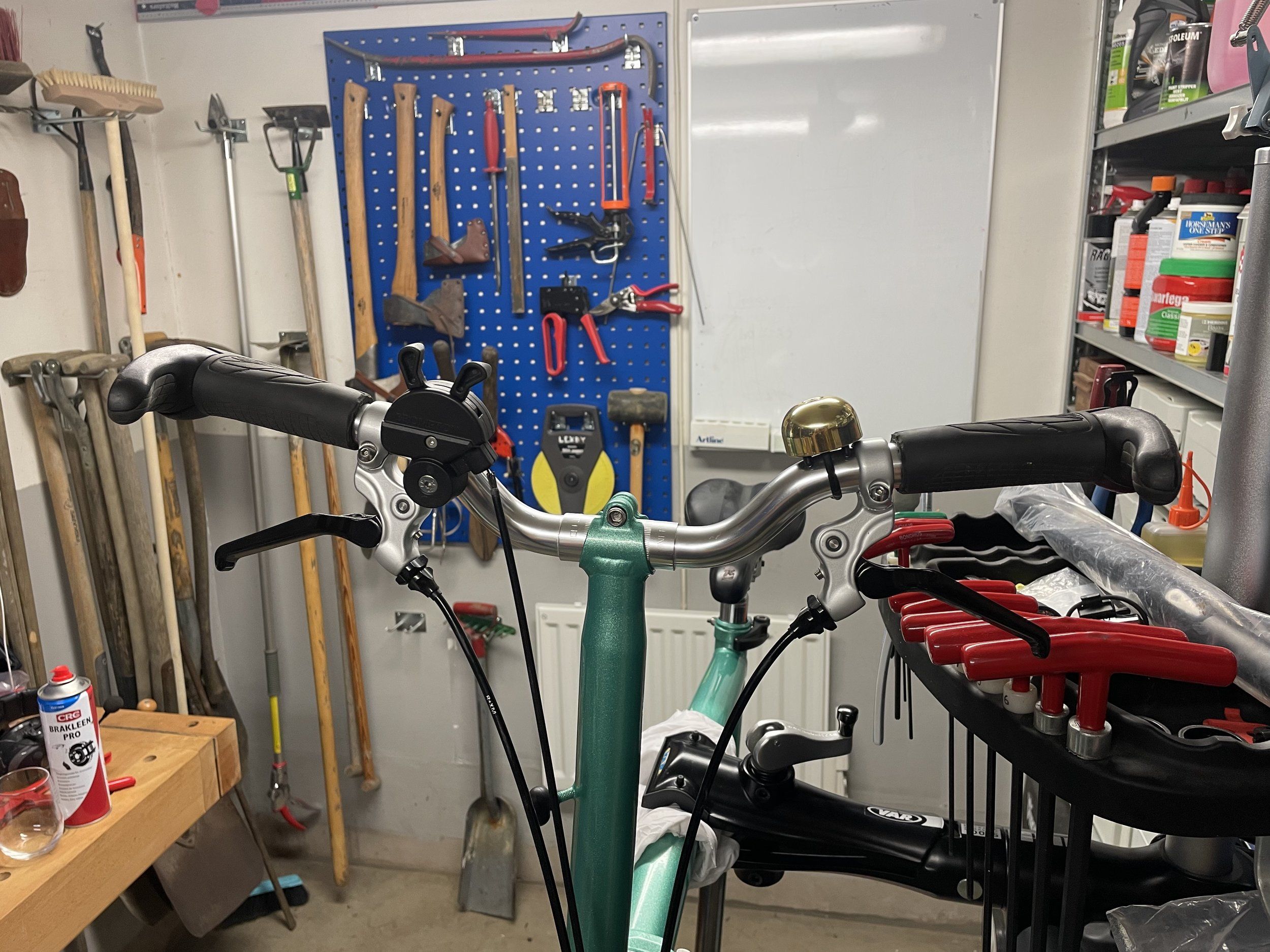

Det blir nog inte mycket mer mekande ikväll dessvärre. Satte på styret som jag bytte till för några år sedan då original-M-styret kändes högt. Nu, med styrstam från M-modell och med lågt riserstyre sitter jag lägre än en S-modell (men ändå ganska högt). Styret är ett Nitto med en kalasfinish!
Visa bilaga 647173
Ha överseende med handtagen som har kortats för att passa det smala styret med hjälp av morakniv...

Sedan dess har tiden inte funnits riktigt, men jag har åtminstone slipat båda vevarna med 120- och sen 180-papper. Nu blir det våtslipning upp till 2000. Ett jäkla slit. Vad är det som får mig att tro att jag tycker sådant här är roligt egentligen??

Tack! Har blivit lite stillestånd i bygget för närvarande pga en massa andra åtaganden, men hoppas vara igång snart igen!
Ja, det stämmer. Man får till och med med instruktionsmaterial för att montera skärmarna från Honjo. Man behöver borra upp för stag och hjul på bakre skärmen.
Det ska sägas att jag hellre haft rostfria skärmar med helt rund profil, men tror inte det går att få tag i. Minns inte vad jag betalade för dessa, men som vanligt vill jag tro att metallskärmar är en väldigt god investering. Hoppas det ska bli sådär helgjutet och fint när cykeln väl är färdig!

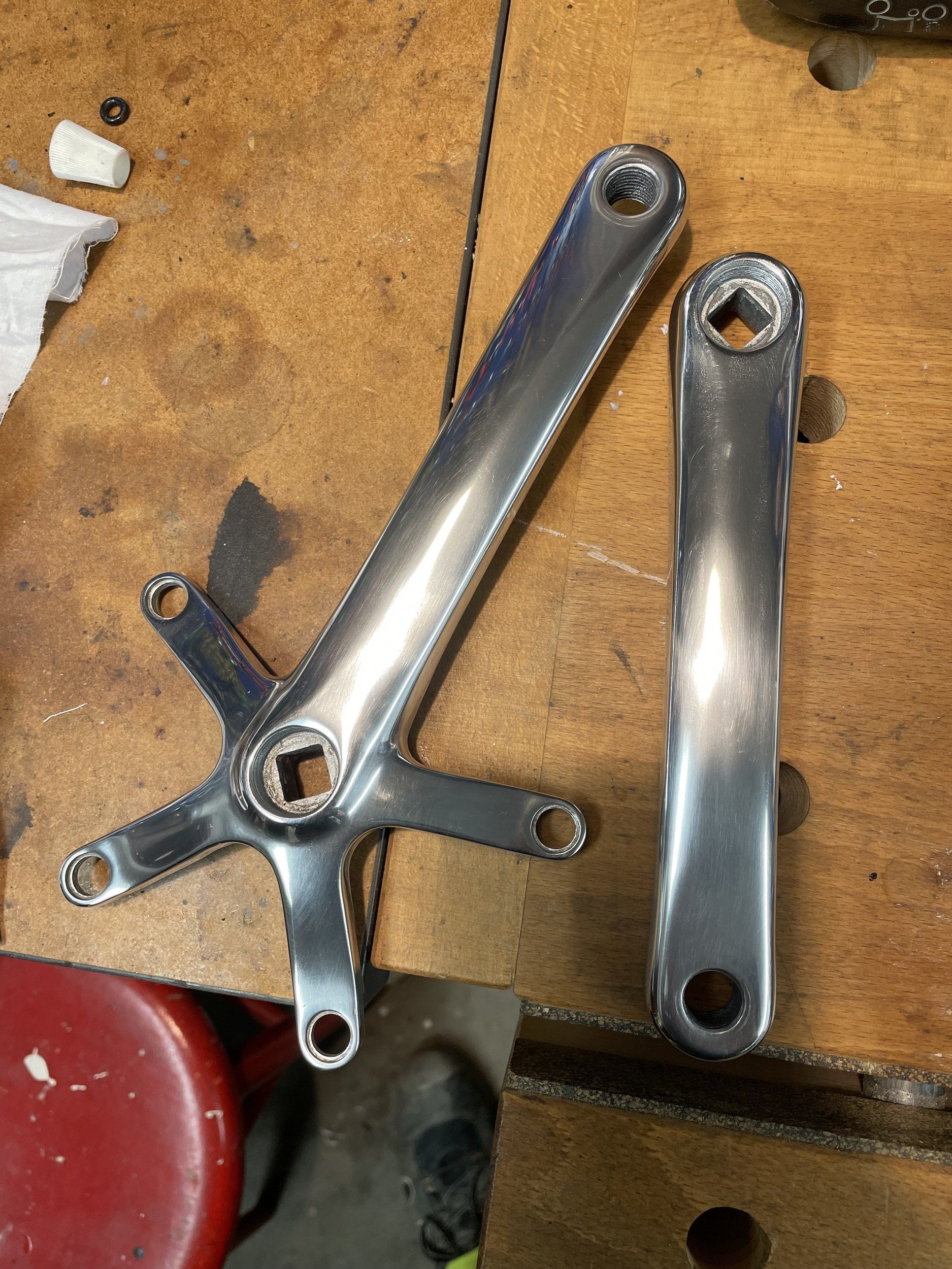

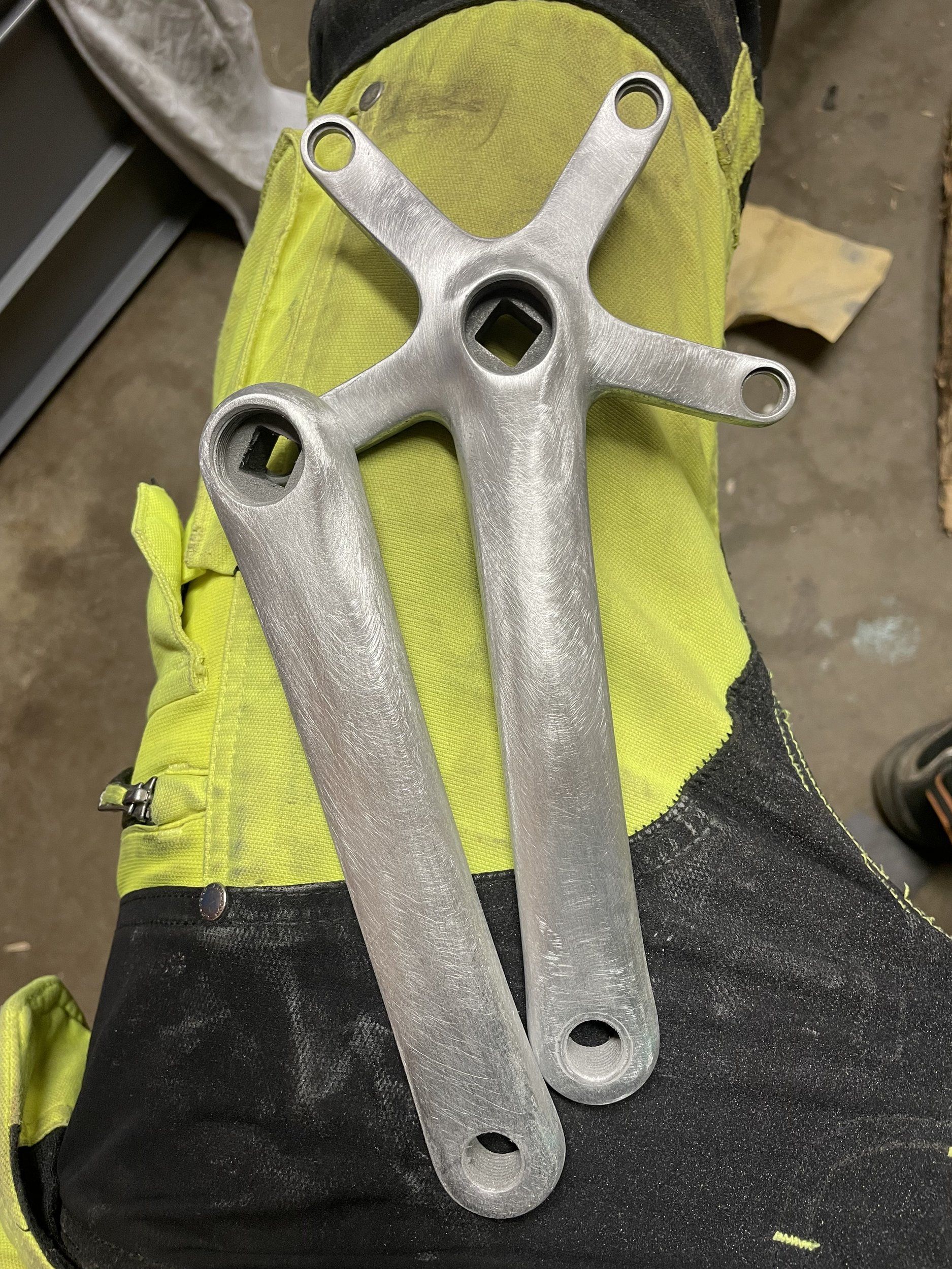

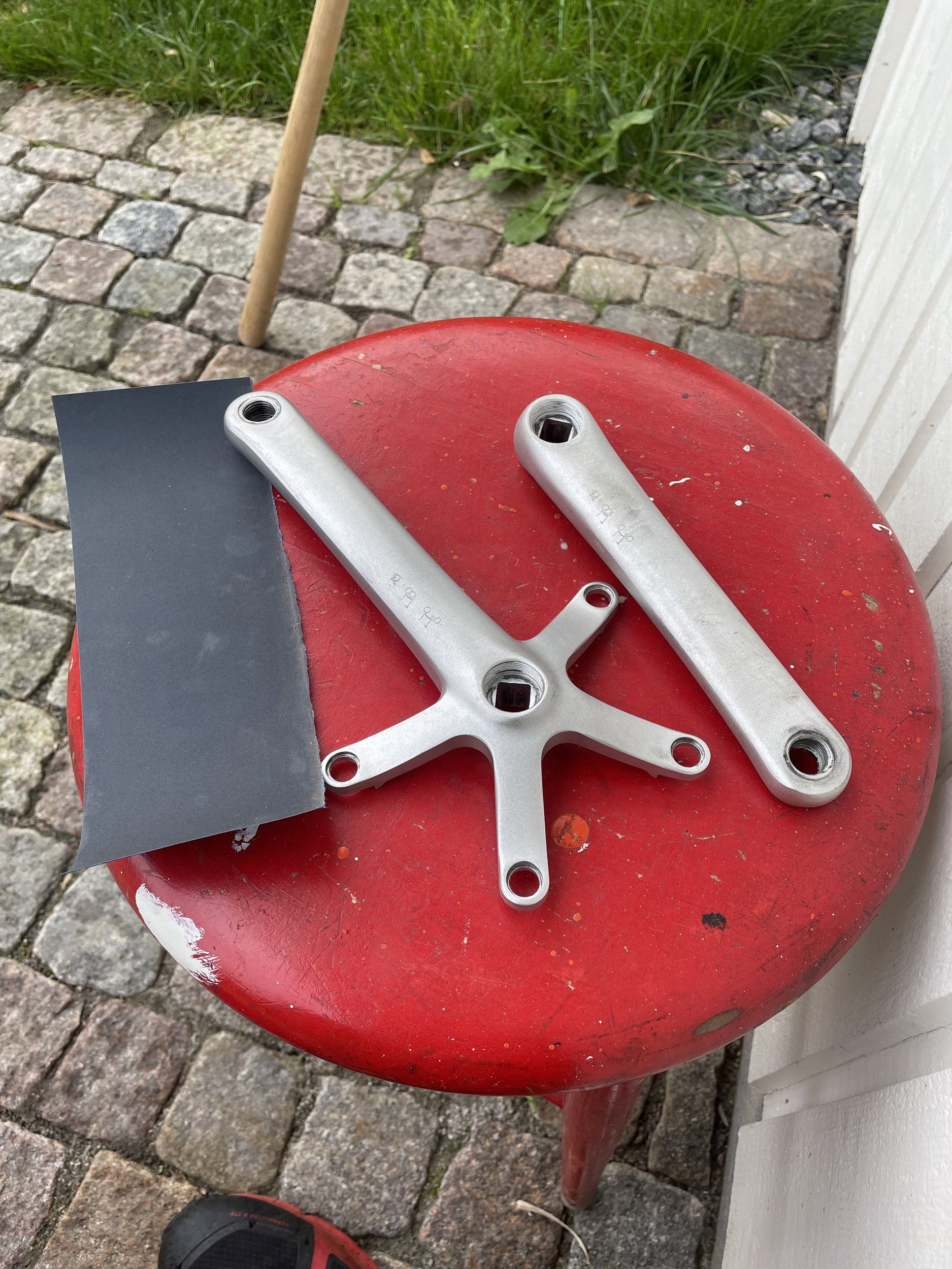

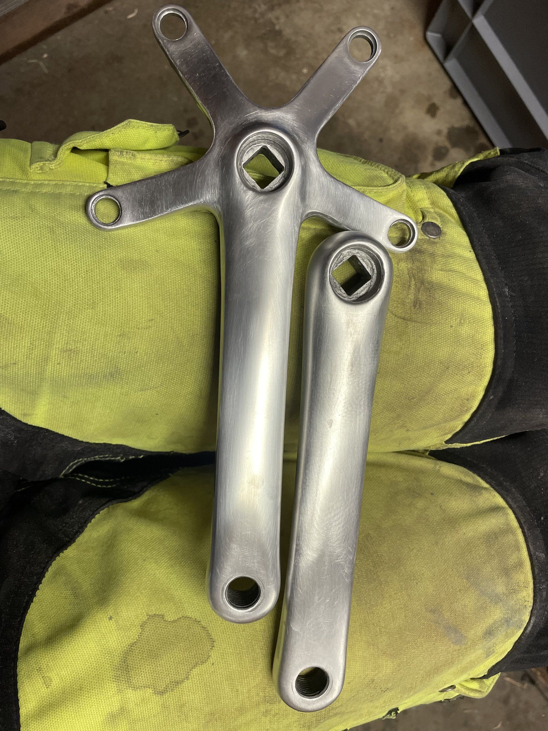

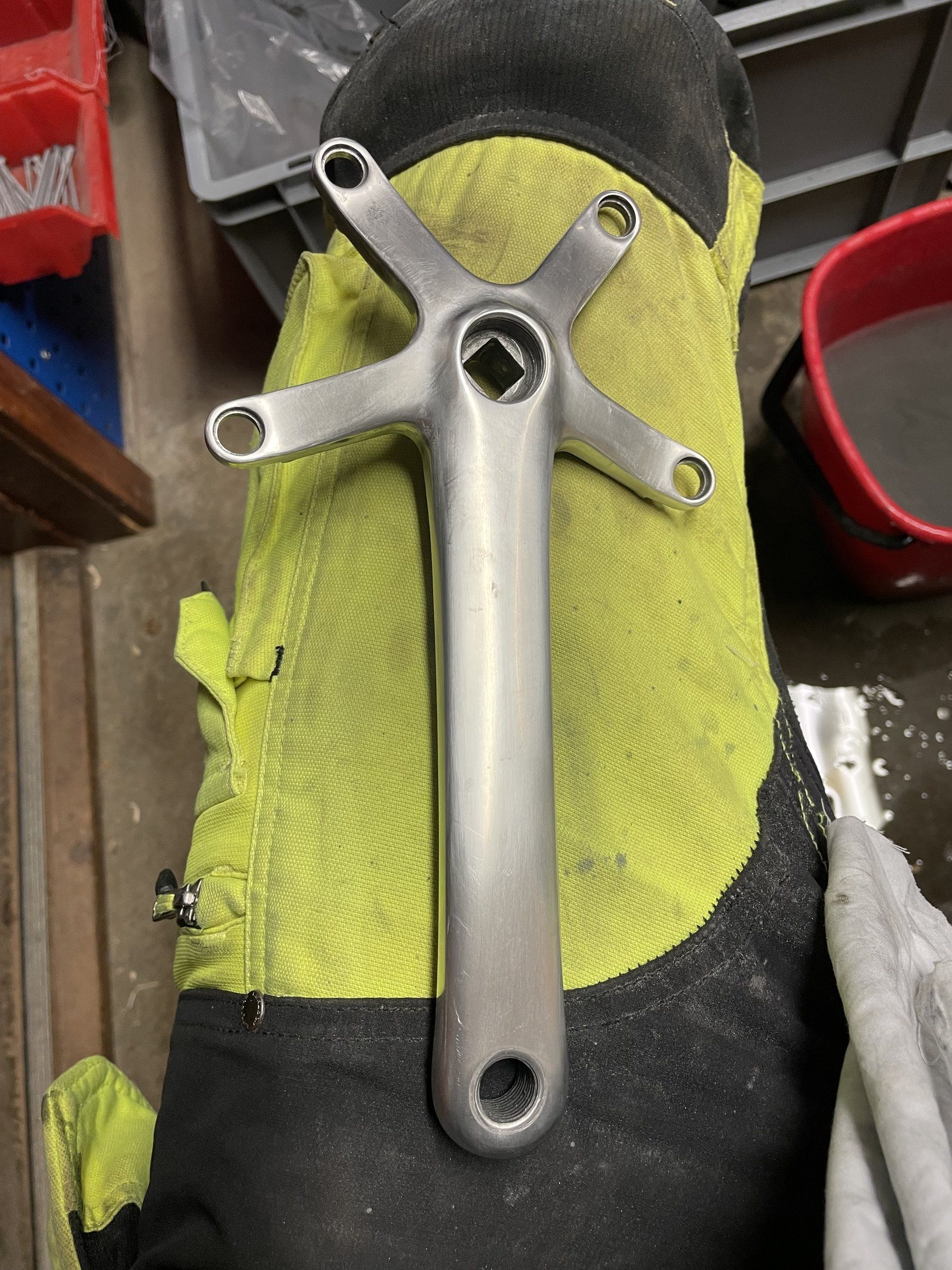

Jahaja. Tre timmars handslipning senare.. Ångrade flera gånger om att jag gav mig på detta, men FY SATAN vad fint det blir när man kör sista polishen!!?
Spridda bilder under slippapper 120-180-240 följt av våtslippapper 400-600-800-1000-1200-1500-2000. Låter ju som helt hysteriskt många olika papper, men våtslippappren gick snabbare och snabbare upplevde jag. Det var värst i början med 120-papper för att få bort den blästrade/matta ytan.
Skulle egentligen ta det sista i pelarslipmaskinen som jag köpt polertrissa till, men var i fel verkstad. Gnuggade med Autosol istället, vilket är så fruktansvärt effektivt! Ska tvätta bort lite slipdamm i gängor osv och sen göra en sista liten puts innan de monteras. Det får bli vid annat tillfälle dock.
[Byggtråd] Brompton byter färg

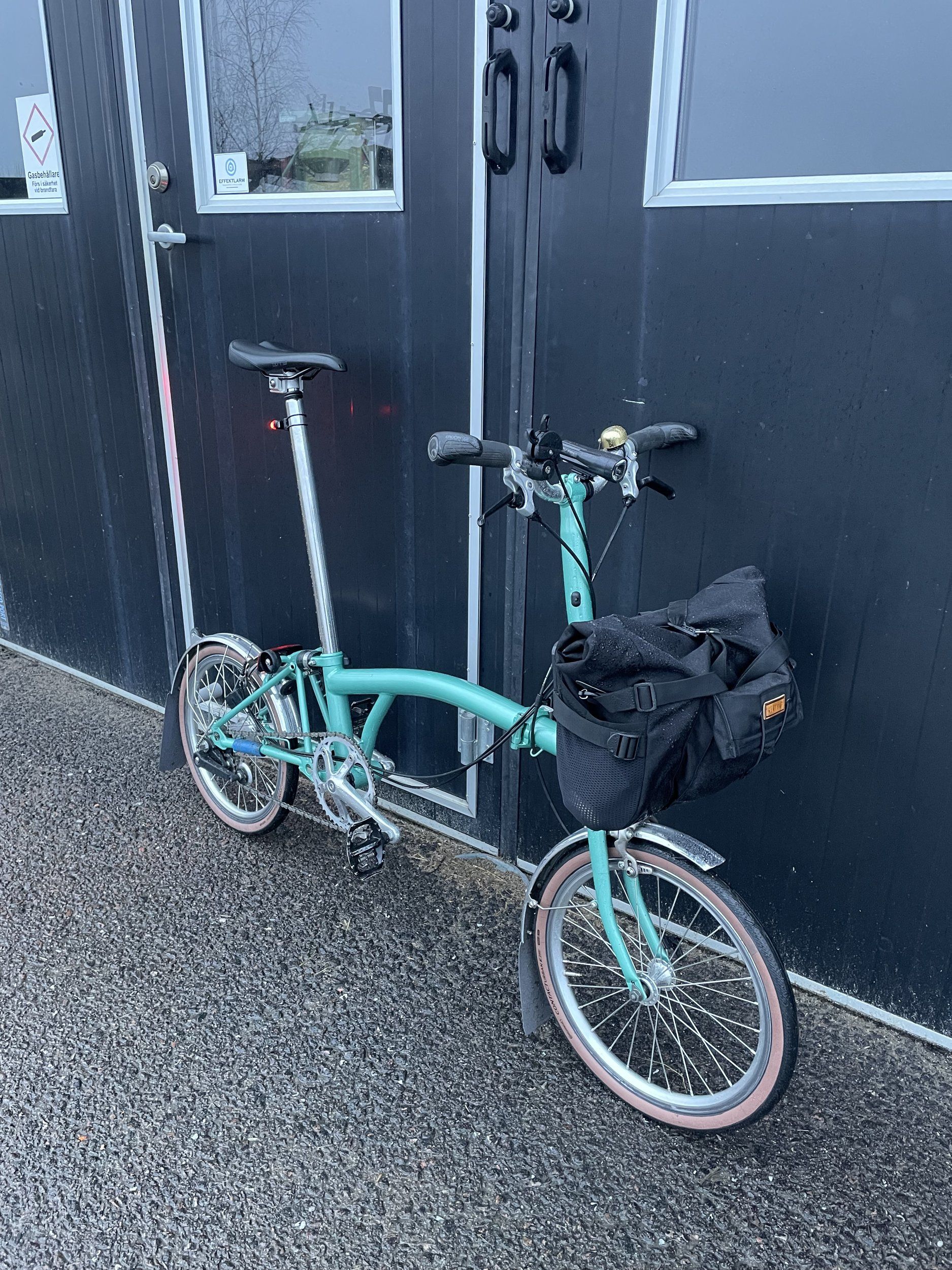

Den här godisbiten har precis blivit klar, sånär som på att sadelstolpsshimset måste göras om. Lång historia och krånglig konstruktion.. Det, och kanske nya fina däck om andan faller på, löses imorgon!
Håll till godo för bättre bilder på slutresultatet!

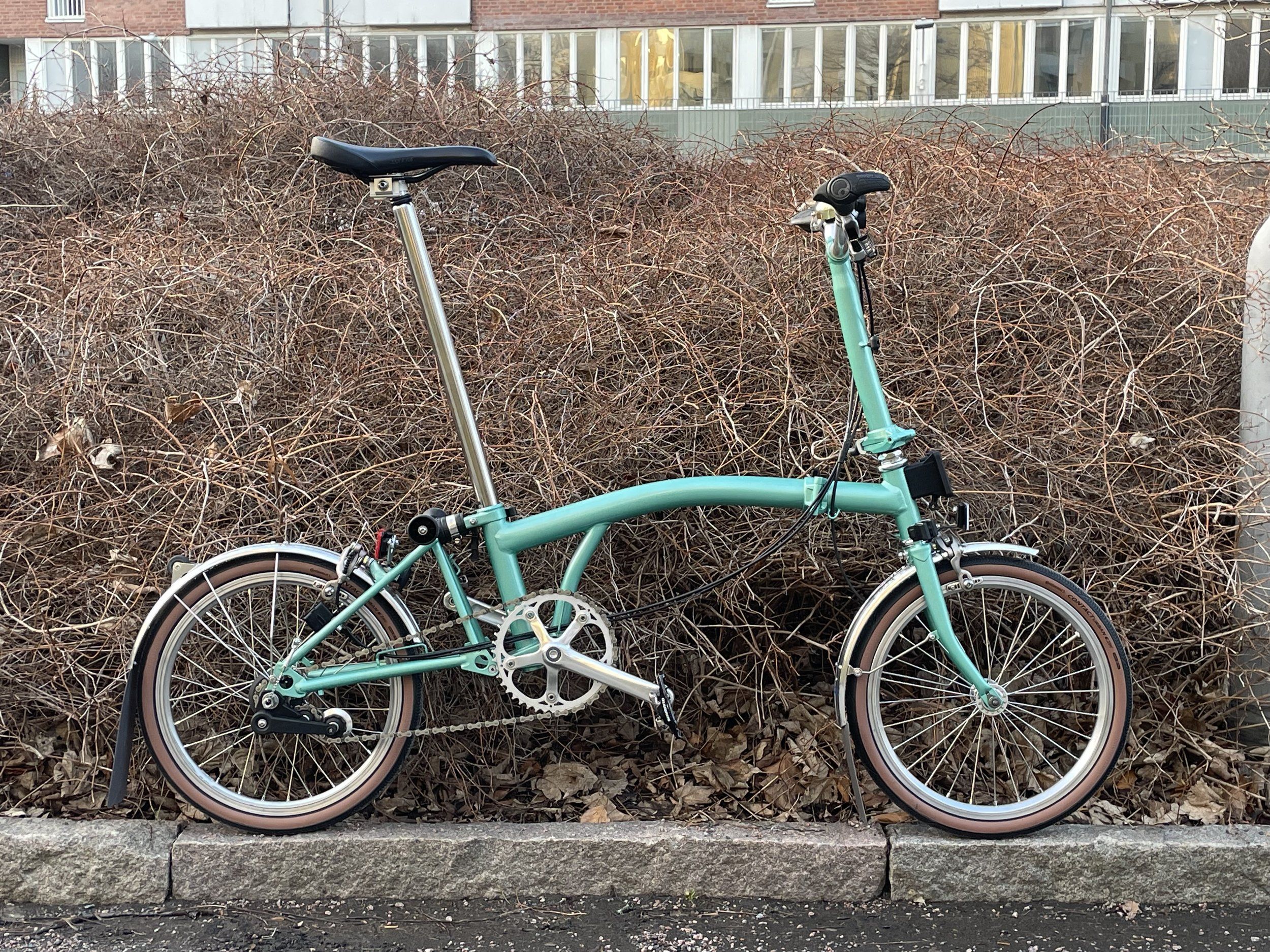

Sadelstolpsshims monterades och däck byttes idag, så nu är cykeln klar!
Det blev Conti Contact Urban som verkar vara uppskattade. Ogillade alltid originaldäcken men trögheten ska nog främst skyllas på treväxlade navet i detta fall. Om allt klaffar är det tvådelat för utanpåliggande på gång inom en snar framtid, men just nu är jag mest nöjd att cykeln står klar efter att ha stått och skämts utan vajrar i ett hörn alldeles för länge!
Visa bilaga 681504

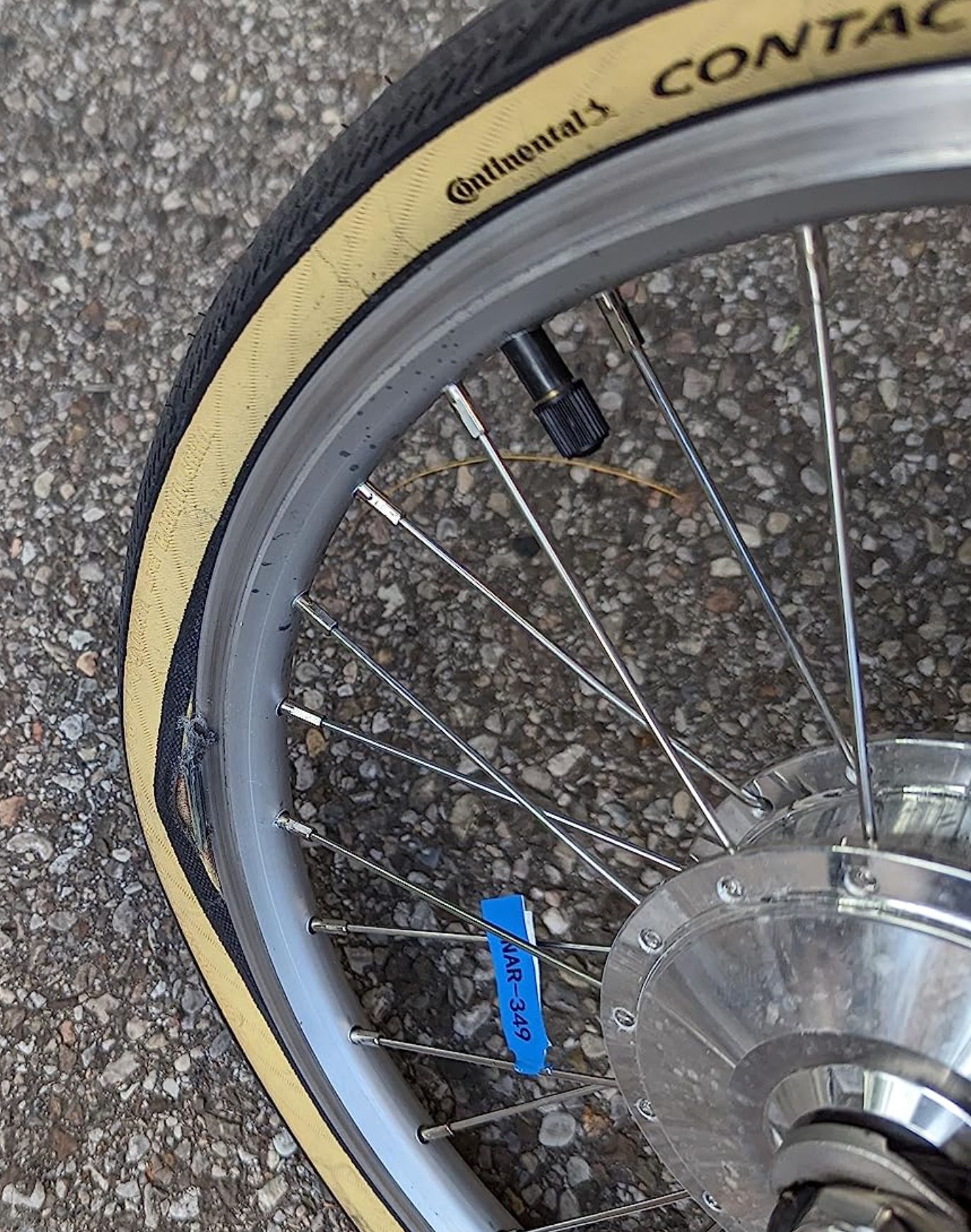

Sjukt störande med relativt nya ganska dyra däck som släpper trådar vid fälgkanten. Har inte heller haft funktionsproblem, men det känns inte premium.
släpper tråden från kanttråden är det ju högst otäckt. varit ute för det två gånger strax efter inköp på marathon racer 349. kommer inte köpa dem igen.
det verkar isolerat till just marathon racer 349 som har extra sprött material i sidocorden. har en annan cykel med fetare däck precis lika modell däck men på 355, inga problem med dem. tjockare däcksidor i det fallet.
självsprickor i däcksidors yttre gummit är jag inte lika orolig för. dock drabbas inte alla conti. har ett par flera år gamla gp tt på racern, helt intakta sidor. liksom på mtb-conti. där är problemet mer att mönstergummit torkar in och förlorar våtgreppet.
här bild på conti från en amazonkund i australien. jag undviker numera för min del däck med ljusa sidor, de brukar gå åt betydligt snabbare än slitgummit. men en faktor är om bromsklossarna kommer åt däcken, då spelar det som ingen roll vad de är gjorda av. dock ser det inte ut att vara det problemet här...
just det där problemet när däckets trådar släpper sitt grepp runt kanttråden är ofta beroende av misshandel av däckkanten vid monteringen.
är däckets sidoväggar insufficienta kommer pga gissar jag stress defekten istället ovan kanttråden, med intakta förhållanden på insidan av den.
och där skulle nog eldrift vara en faktor.
