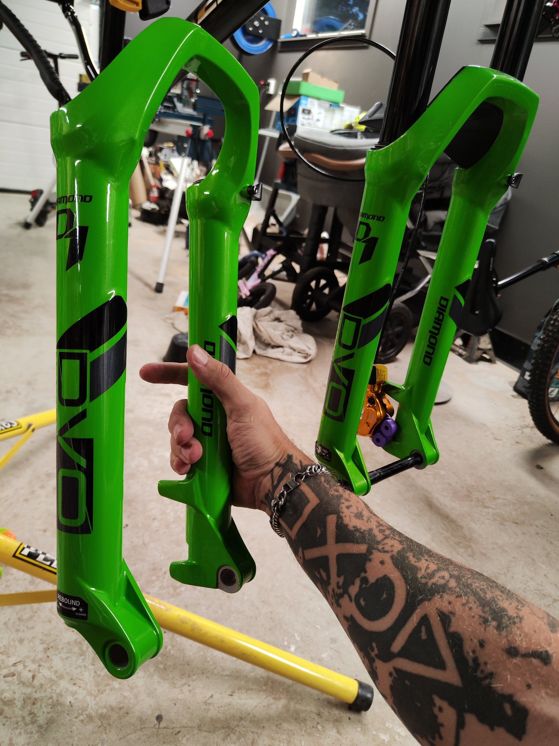

Och plötsligt i allt sökande så dök en DVO Onyx upp, gaffeln jag alltid ångrat att jag inte köpte till min Occam istället för min Diamond.
Så det blev ny gaffel till min Occam och min gröna Diamond som jag älskar på bygget.
Fick iaf beställa nya lowers till den för att fräscha upp den.

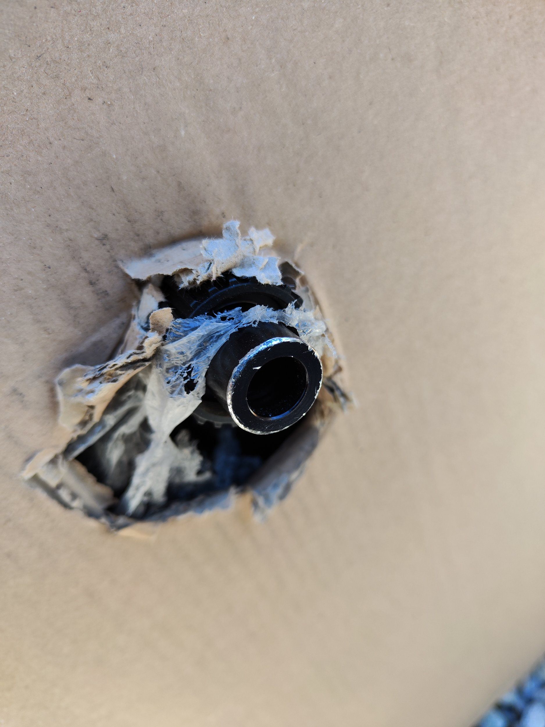

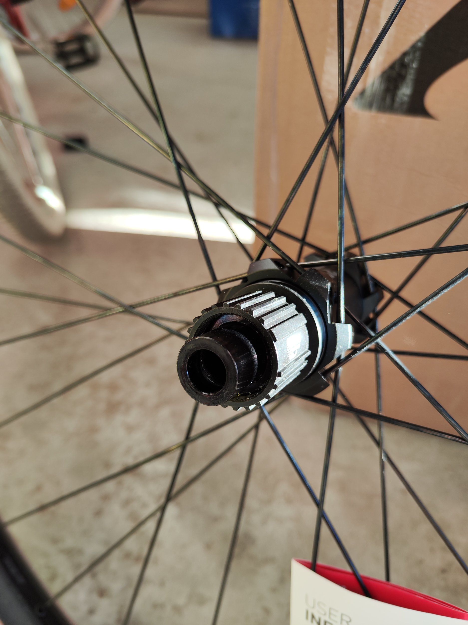

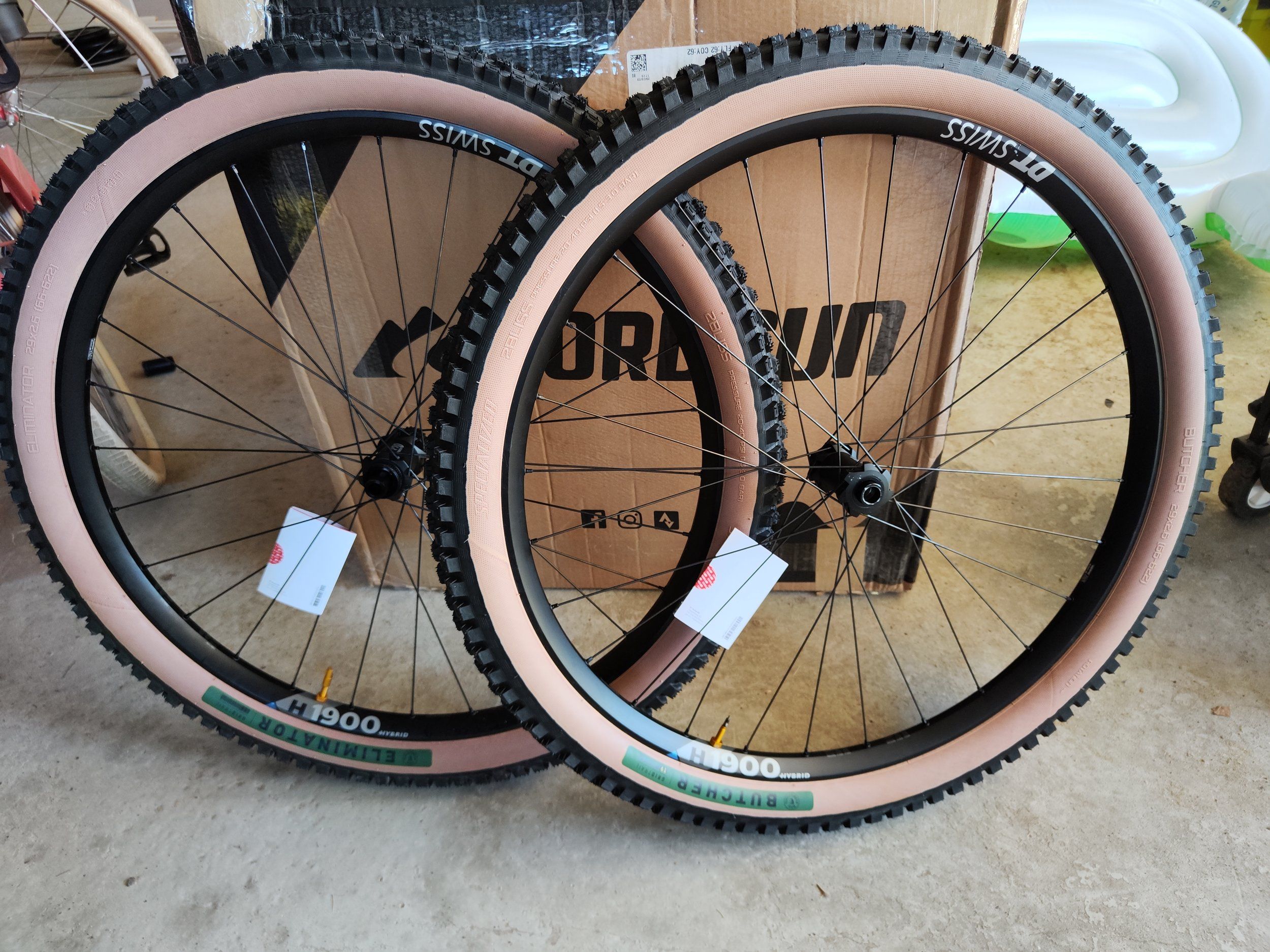

Hjulafton! Sista delarna dök upp idag. Trots att paketet med hjul dök upp skadat, höger end cap bak var synligt och har blivit skrapat så kunde jag inte hålla mig från att kränga på däcken.
Känns som att de bör gå att använda ändå och att det mest är kosmetiskt.
Men frågan är om det är samma end cap på något äldre E1900 med pawl som de nya 370 naven? Någon som råkar veta detta innan jag ger mig på att plocka loss bakhjulet från Occamen för att testa?
(Lordgun lådan innehåller ett par Mavic E-DeeMax som ska monteras på min Occam. Får kanske göra det först för att sno end cap innan bygget fortsätter.
Specialized däcken var en dröm att montera! Gick hur smidigt som helst, även med insert i bakhjulet.
Nu väntar jag mest på att barnen ska vara nattade så resten av montera det kan ske i lugn och ro ?
[Byggtråd] Budget bygget som gick snett

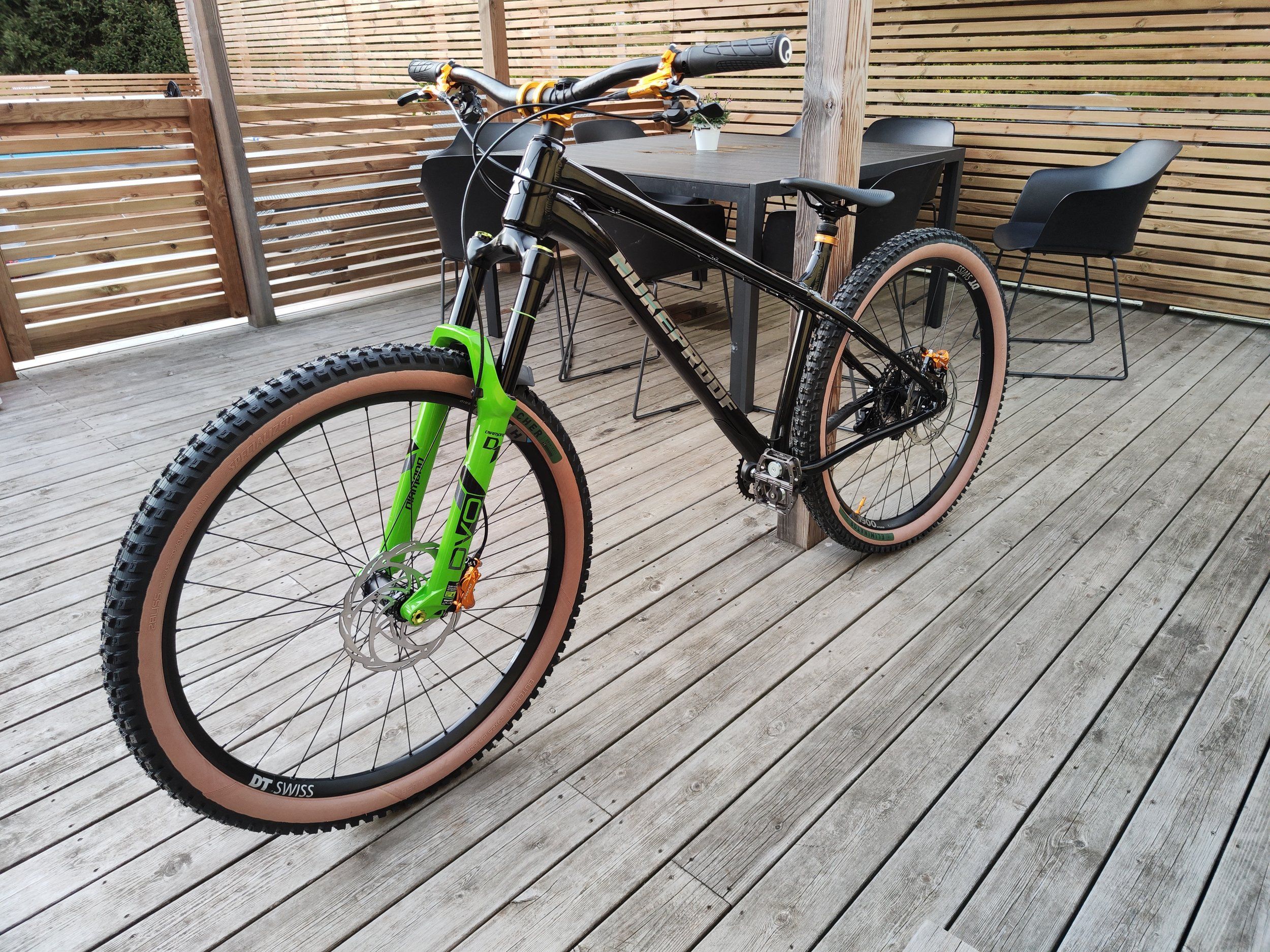

End cap var samma på mina E1900 som ska bytas ut så frisk monterad på nya hjulen och de gamla får ha den skavda i hopp om att det kommer en ny som ersättning för skadan.

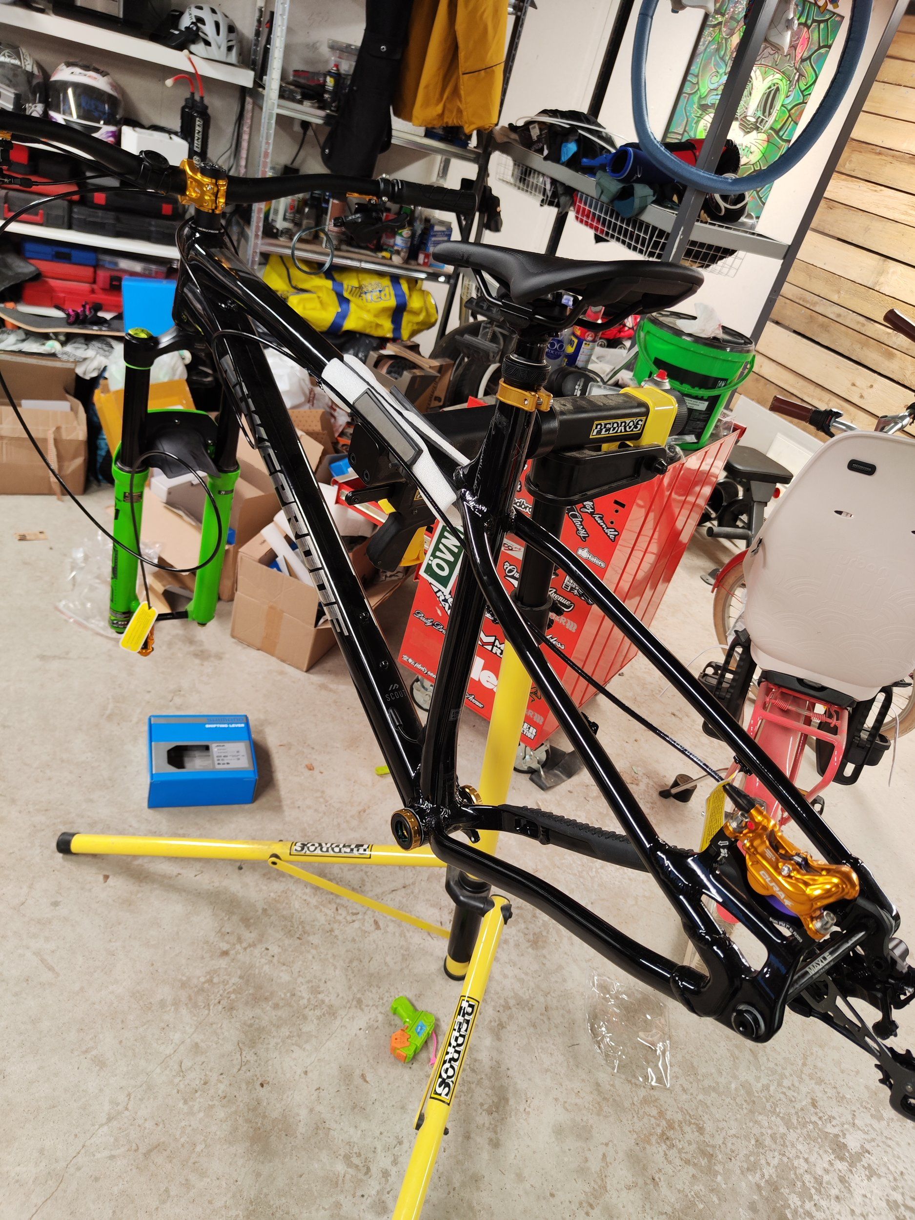

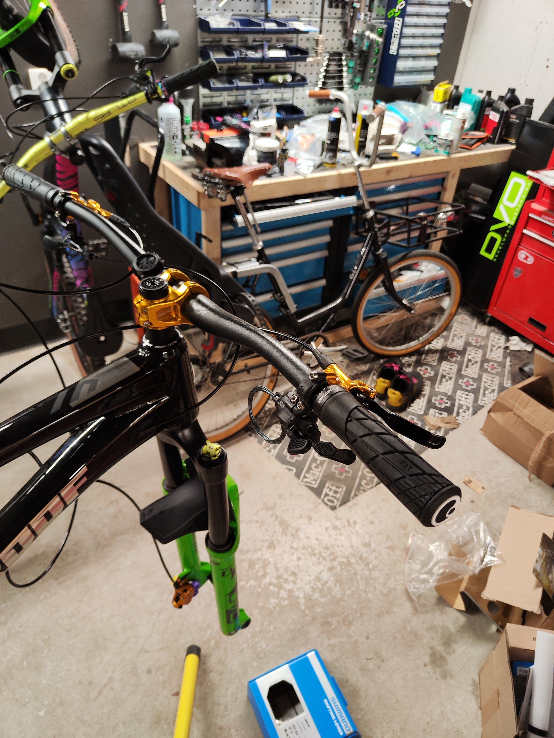

Var tvungen att rulla ut cykeln innan kedjan kom på för att få en bild utomhus innan det blev för mörk.
En del justerande kvar men väldigt intressant ram!
Satan vad lågt ner droppern kommer. Känns klart som en cykel man kan ha riktigt kul på! ?
Nu ska jag bara googla hur fan det var man räknar ut längden på kedjan för det har jag glömt bort hur man gör ?

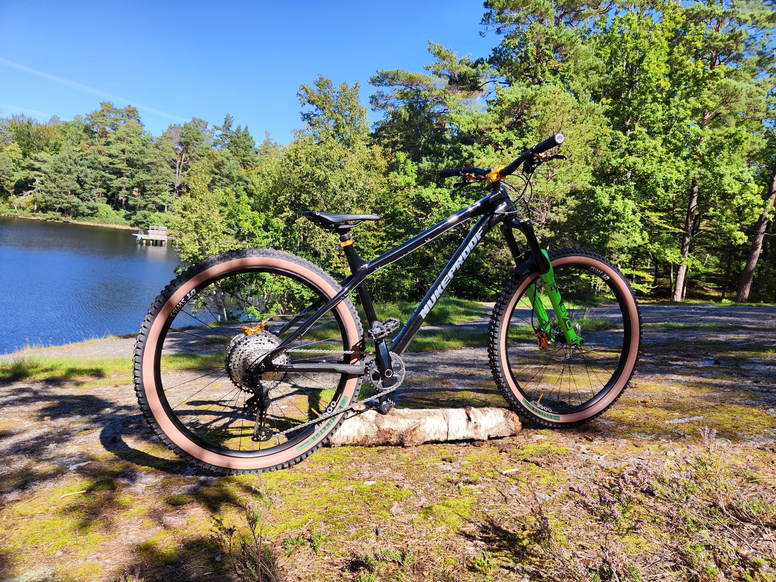

Blev en liten test runda idag. Lite finjusteringar så var allt riktigt bra!
Trivs riktigt bra på den större ramen, känns som att det fick önskad effekt och det blev en cykel som känns riktigt stabil utför.
Samtidigt som uppför på hardtail är ju en dröm! Hade glömt hur bra de klättrar!
En annan sak jag hade glömt är hur hårt man landar.. ??
Där var inga mjuka knä i det första hoppet men det kom tillbaka.
Lite snabb recension av komponenterna:
Formula bromsarna har varit riktigt smidiga att ha att göra med och känns riktigt bra när de behövs. Gott om kraft!
Enda negativa jag har att säga är att där inte medföljde CL ringar med de nya skivorna. Som tur är hade jag extra hemma.
DT Swiss nya nav känns bra men väldigt tyst. Vet inte om det är bra eller dåligt. Behagligt på ett sätt men nu har man inget som förvarnar andra runtomkring att man kommer rullandes.
PNW droppern är nog en favorit bland droppers. Satan den skjuts upp fort! Riktigt nöjd med det valet!
Kan bara konstatera att cykeln får stanna. Riktigt nöjd med bygget och kul att få cykla hardtail igen. Nu är väl nästa sak att göra att testa den på Vallåsen ?

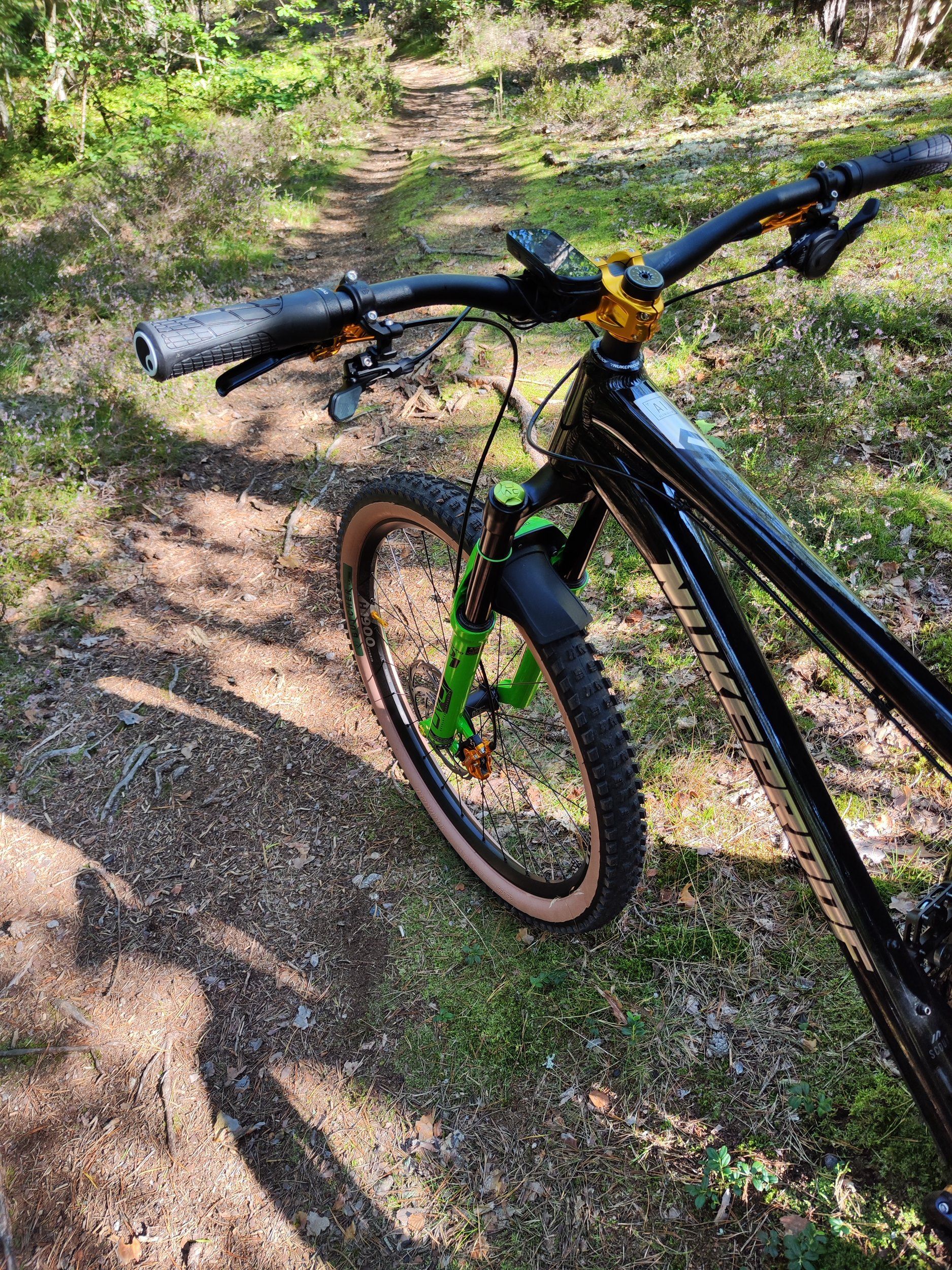

Vallåsen igår för lite mer test av bygget!
Kan nu konstatera att det är cyklisten som drar ner cykeln ?
Men allting funkade riktigt bra och bygget känns som att det blev precis som tänkt!
Formula bromsarna är riktigt bra, så pass att MT7orna på min FS kändes som att de knappt tog när man precis bytt cykel.
Ett par åk till på HT så ska man nog komma in i allting lite mer. Spårvalen var långt från de bästa igår och skulle nog varit snabbare om jag varit lite mer aktiv när det blev en del stök.
Såg några som gav sig ut på rött på HT och där är jag inte i livet att det hade känts bekvämt. Men det får vara målet att ge sig på nästa säsong ?
