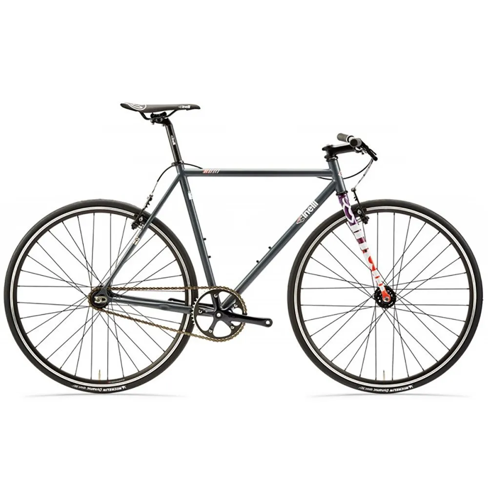

Fyllde år nyss, fick presentkort på en Cinelli Tutto, grattis mig!
Det kommer att ta tid att få den färdigbyggd och i nuläget handlar det mest om fönstershoppande på internet, men jag har i alla fall beställt ett styre och börjat komma underfund vad jag vill ha för grejer på den i övrigt. Jag tror att jag vill bygga egna hjul till den, men har aldrig gjort det innan. Kan ju inte bli mer än vint, amirite? Tanken är det ska bli en färgglad finväders pendlare med så lite svart som möjligt.
Mitt största huvudbry i nuläget är om jag ska beställa årets ram, eller vänta tills 2021 års variant presenteras? Förra årets färgsättning var ju snyggare än årets, och den snyggaste var ju den första de gjorde i samarbetet med Mash SF. Sen är jag inte helt nöjd med att de har ett växelöra och monteringspunkter för växelvajrar på årets.
Nu har jag mest snöat in på att försöka färgmatcha olika delar, för det är ju kul om det är lite piffigt.
Det blir mitt första bygge från scratch, vilket bara det är väldigt roligt, och det blir också min första SS. Har ingen aning om utväxling eller kedjeline osv. Kommer inte att bygga den fixie, men ev med flip/flop för att kunna testa. Mycket i bygglistan är lite drömgrejer, får se vad ekonomin tillåter när det blir på riktigt.
Förslag på alternativ, grejer och glada tillrop uppskattas :D
Listan uppdateras allt eftersom.

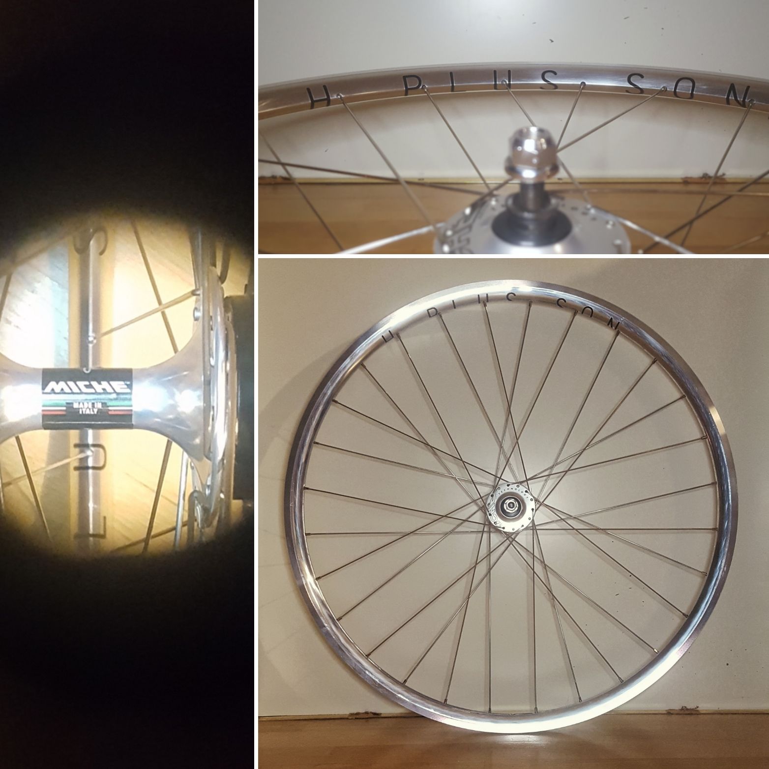

+--- BYGGLISTA ---+ Ram: ....... Cinelli Tutto 2020 [X] Hjul: ....... Nav: Miche Pista/Strada, silver (Drömmen om ett par polerade Paul nav är fortsatt en dröm) [X] ....... Fälgar: H+Son Archetype 32b/28f ....... Ekrar/Nipplar: DT Swiss Comp 2/1,8/2 - DT Swiss Pro Brass [X] ....... Däck: Panaracer Gravelking Slick Mustard Brown [X] Drivlina: ....... Vevlager: Stronglight JP400 JIS [X] (Tradera fynd) ....... Vevparti: Stronglight Track 2000 [X] (Tradera fynd) ....... Pedaler: Brev M Bullo Glow in the Dark [X] (eBay) ....... Kedja: TBD ....... Frihjul: Halo Clickster 18t [X] Cockpit: ....... Handtag: Cult x Vans, Gula [X] ....... Headset: Wolftooth Performance [X] ....... Sadel: Cinelli Unicantor CMX, blå. [X] ....... Sadelstolpe: Ritchey Classic [X] ....... Styre. Nitto Bullmoose B901RX, silver [X] ....... Bromsar: Shimano Deore BR-T610, silver [X] ....... Bromshandtag: Avid 7 [X] (från bra att ha lådan) Övrigt: ....... Wisecracker spacer [X] ....... Wolftooth Spacers [X] ....... Snygga kabelhöljen ....... Axelspacers

Blir nog bra! Behöver du så mycket eker i framhjulet? Radialekrat fram är ju alltid snyggt!
Det finns ju andra nav också.....
[Byggtråd] Cinelli Tutto 2020
Tackar! Hoppas det i alla fall.
Antal ekrar har jag ingen koll på eg. Kan klara mig med 28 i fram. Väger något kilo under tre-siffrigt så man vill ju ändå vara säker på att det håller.
Är inte så förtjust i radialekrat faktiskt, mest för att det stör symmetrin på något vis.
Phils grejjer är ju sjukt fina, men det är också lite högre prisnivå än jag klarar av just nu. Åtminstone om jag vill ha andra saker på cykeln än bara ram och nav...

Då skall du inte ha radialekrat. Jag tycker att det är snyggt, men gillar man det inte är ju 32 är ju klassiskt och blir bra!
Jag väger också 90+ och har utan problem använt hjul med 24 radialekrade ekrar fram och 28 bak.
Men det var (fälgbromsade-)hjul som jag byggde själv och med, åtminstone för sin tid, hyfsat styva fälgar.
Det här kommer att vara fälgbromsat och förhoppningsvis hemmabyggt.
Jag vet att jag sett någon sorts uträkningsmanick för vad som rekommenderas för en viss vikt. Får leta reda på det och sen läsa igenom hjulbyggartråden.

Heads up för att nya Tutto har 130mm dropout för växelnav bak och inte 120mm SS/fix som dom äldre. Miche naven är prisvärda, och av trevlig simpel konstruktion men kräver trix (spacers 2x5mm) om du ska få till det med 130mm.

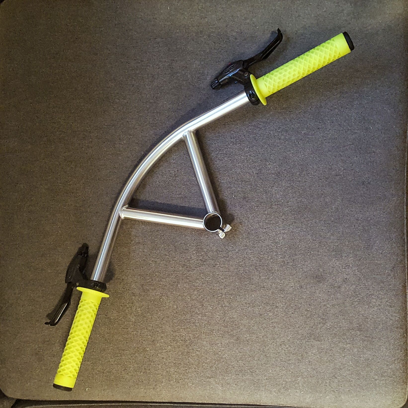

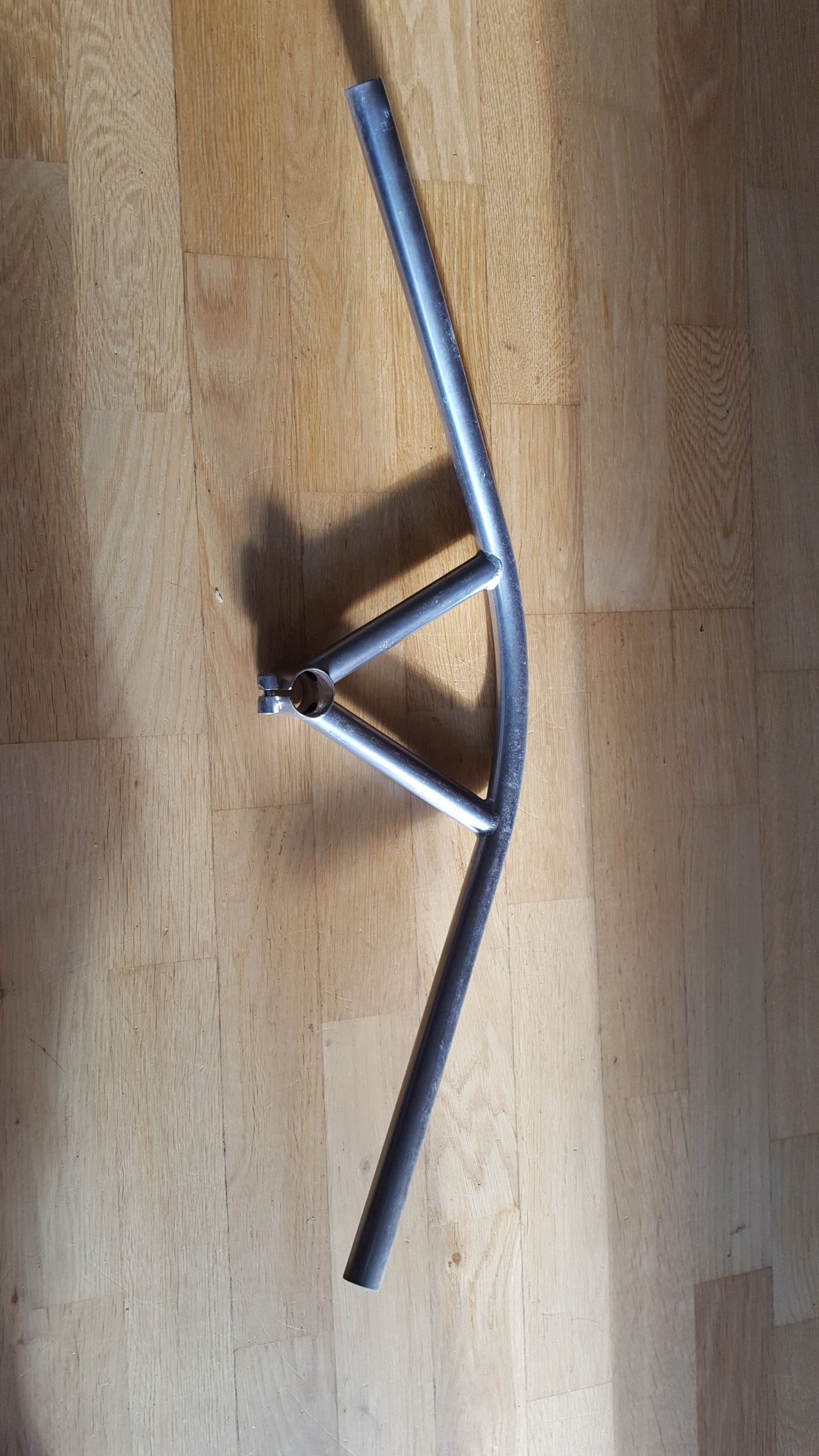

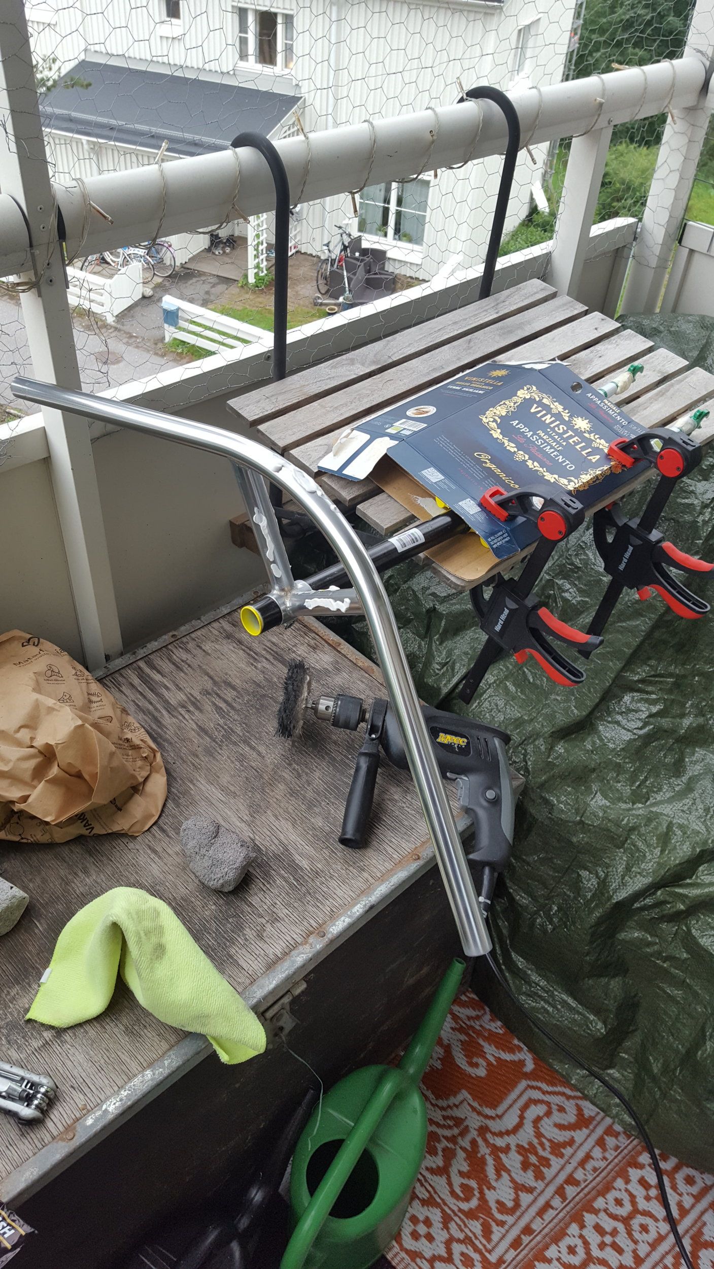

Här om dagen dök första paketet upp innehållandes ett styre. Funderar på att polera upp det så det blir riktigt blankt, någon som har några tips? Stålull och aluminiumfolie?

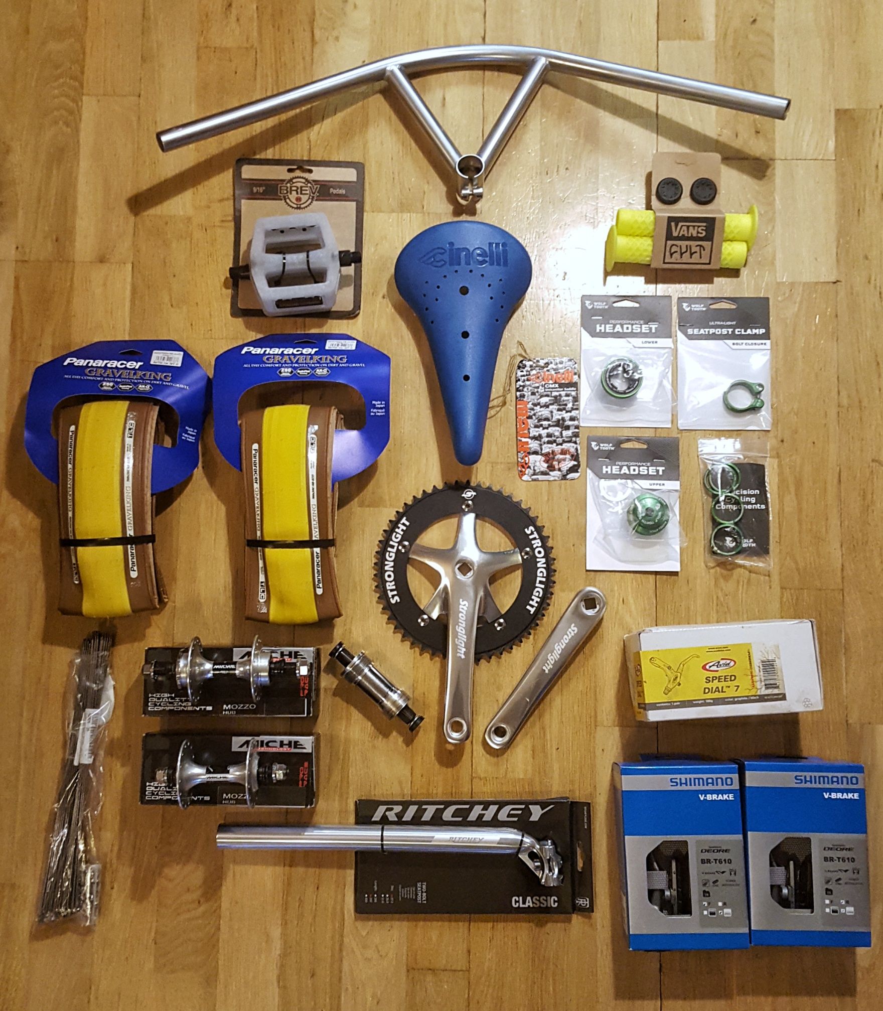

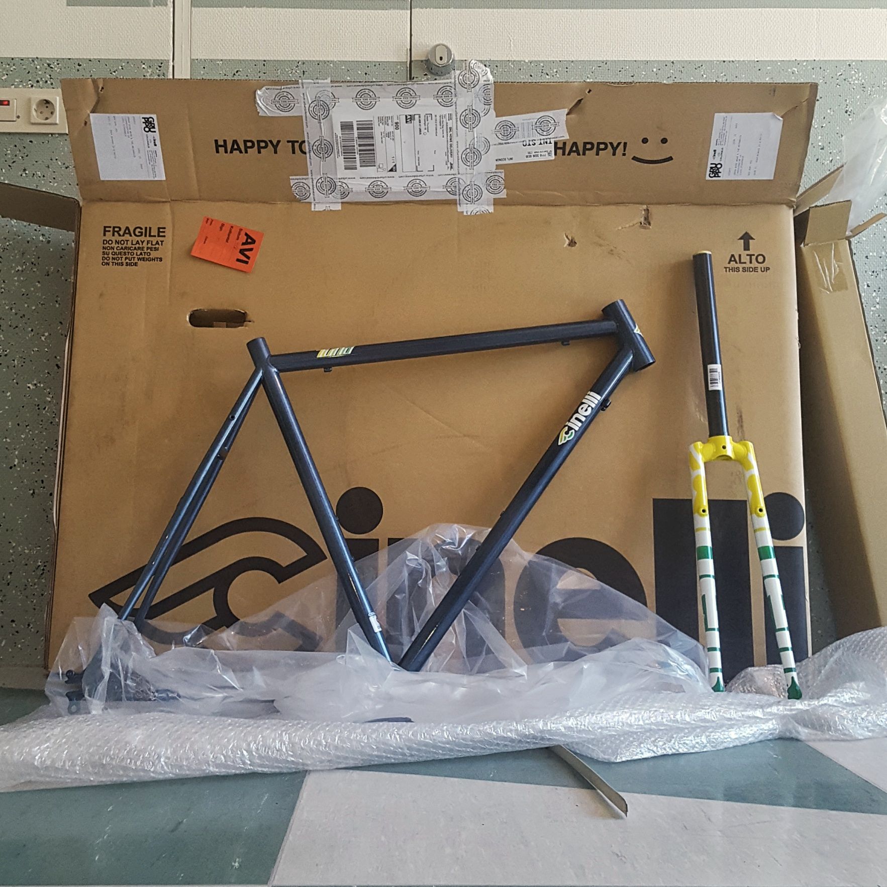

Paket på väg:
Pedaler
Sadel
Ram & Frihjul
Jag funderar på vad för sadelstolpe man ska ha.Har fastnat för Miche Supertype.
Är lite fundersam om den är för kort dock? Från minsta insättning till sadelfästet är det 220 mm.

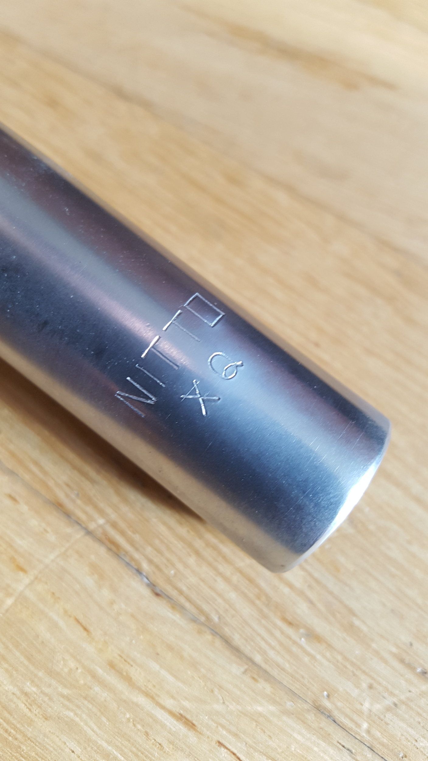

PX brukar ibland ha bra priser på Nitto stolpar, nu vet jag inte hur lång den behöver vara men denna använde jag på mitt senaste stålbygge:
vill man ha lite modernare konstruktion men fortfarande med klassisk look har jag använt mig av dessa:

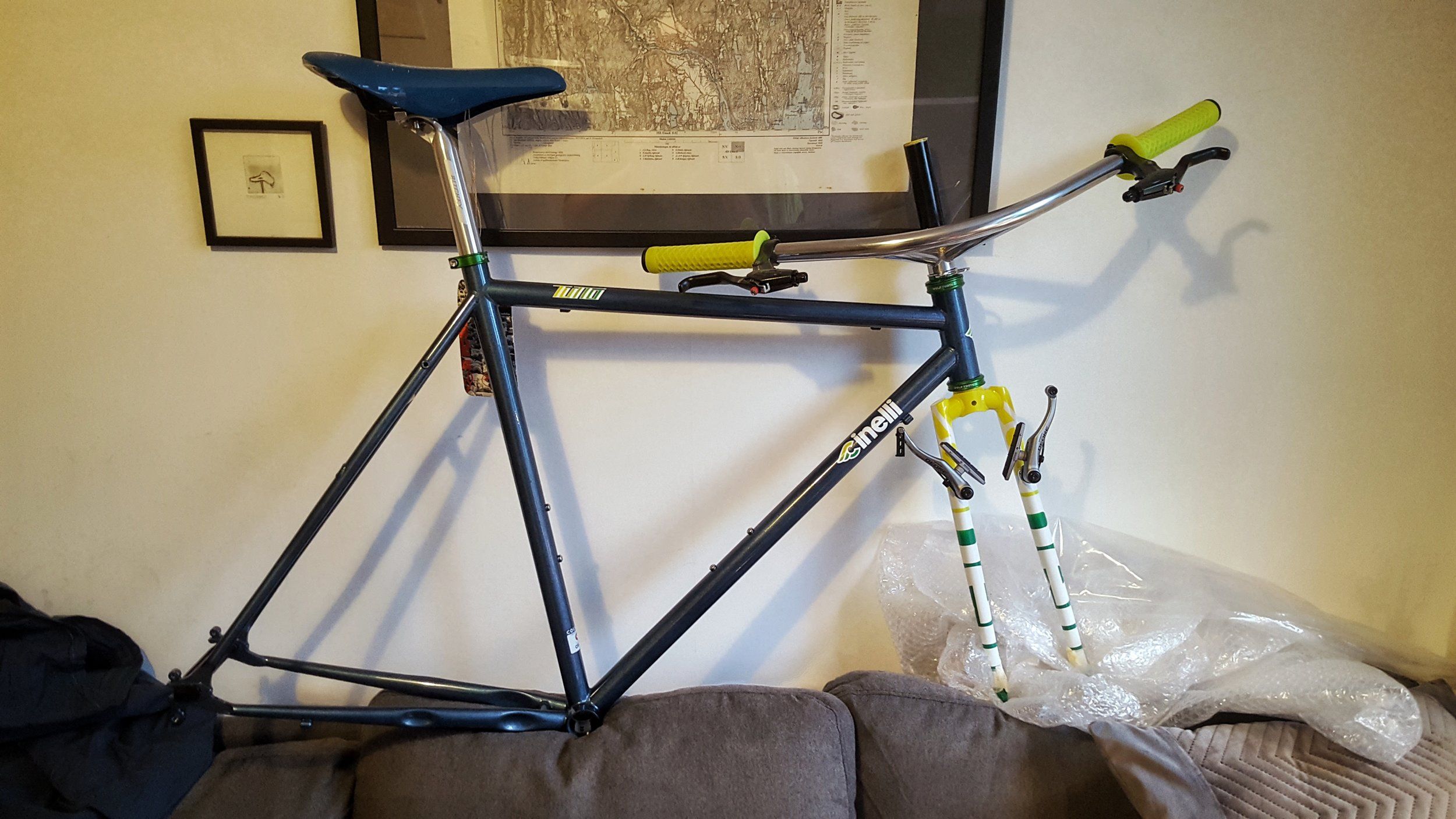

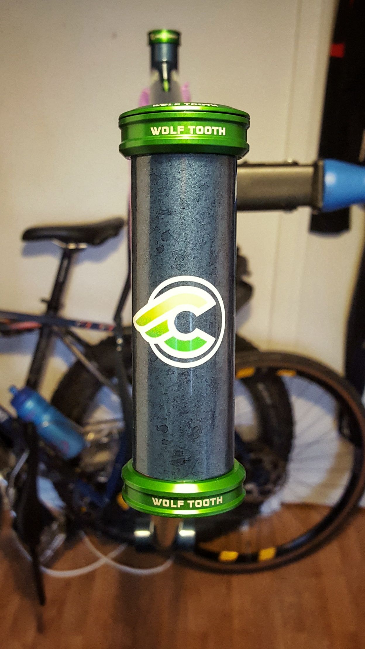

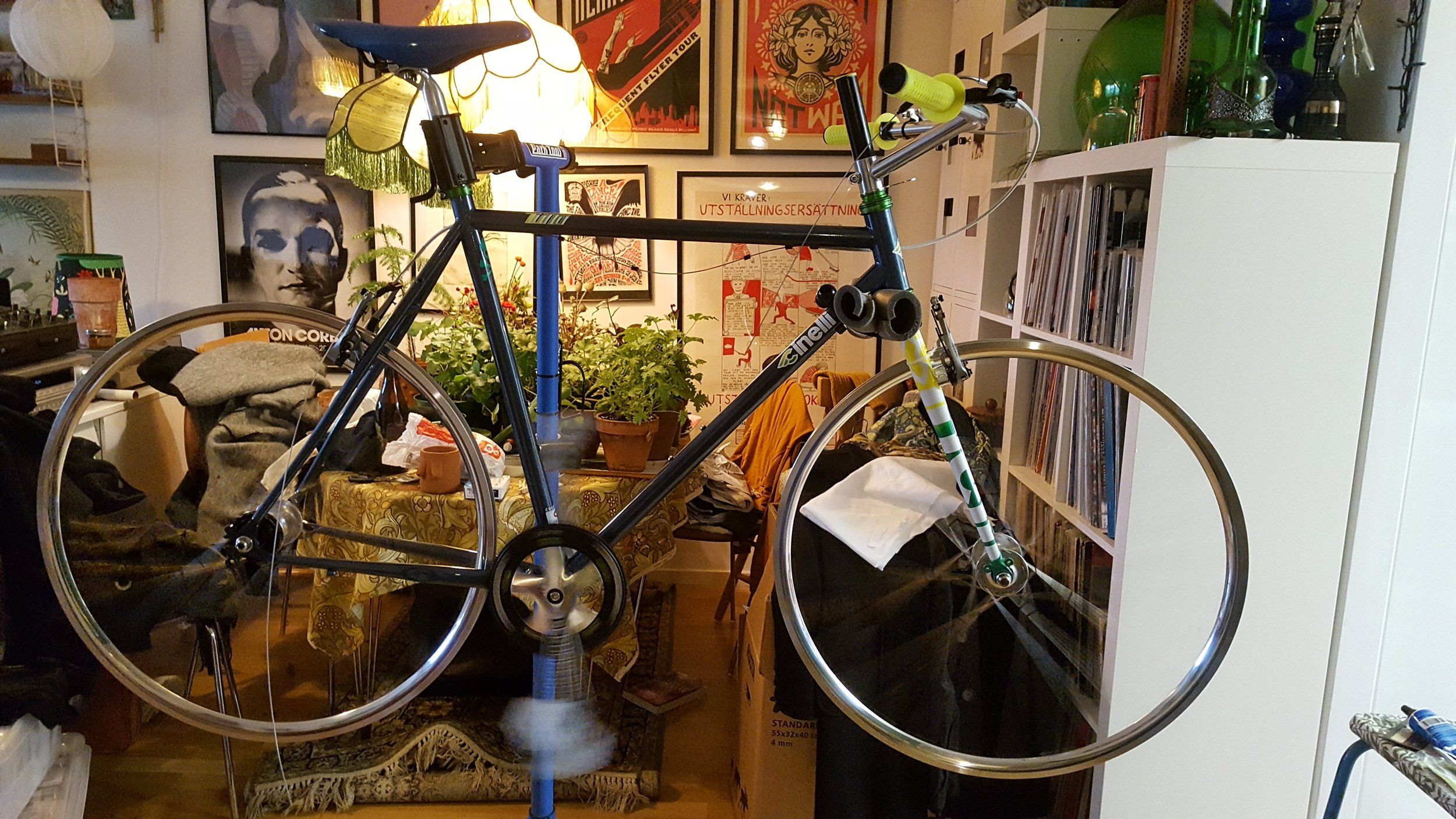

Det har rullat in lite delar i dagarna, nu saknas "bara" fälgar, bromsvajer/höljen och kedja. Verkar ha förlagt mitt frihjul, men det ska finnas någonstans. Bromshandtagen fyndades i vintras från en rea-back och vevlager + vevparti hittade jag på tradera i nära nog nyskick. Lite för många tänder (49) men jag får helt enkelt HTFU.
Börjar bli dags att smörja insidan av ramen med linolja och polera upp styret.
Däremot så är jag lite fundersam om inte trampor och sadel ska vara gula också... ?

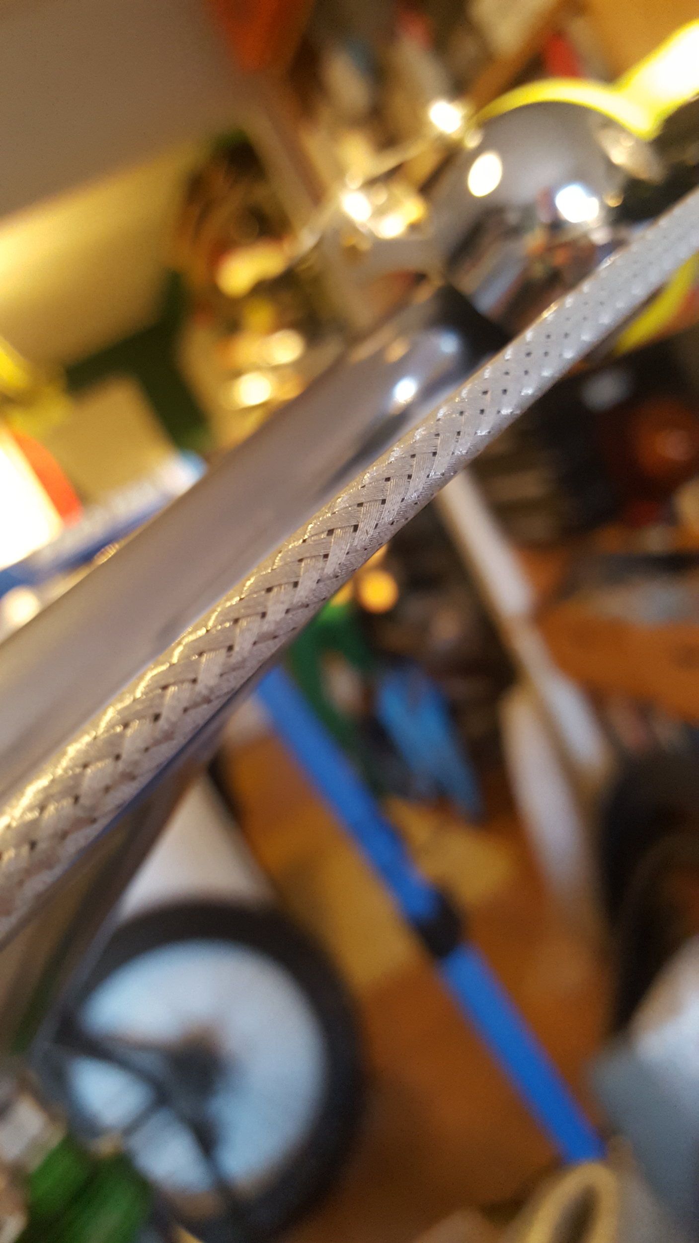

Snyggt, särskilt med flätade vajerhöljen
Vad är det för märke och var köpte du dem?

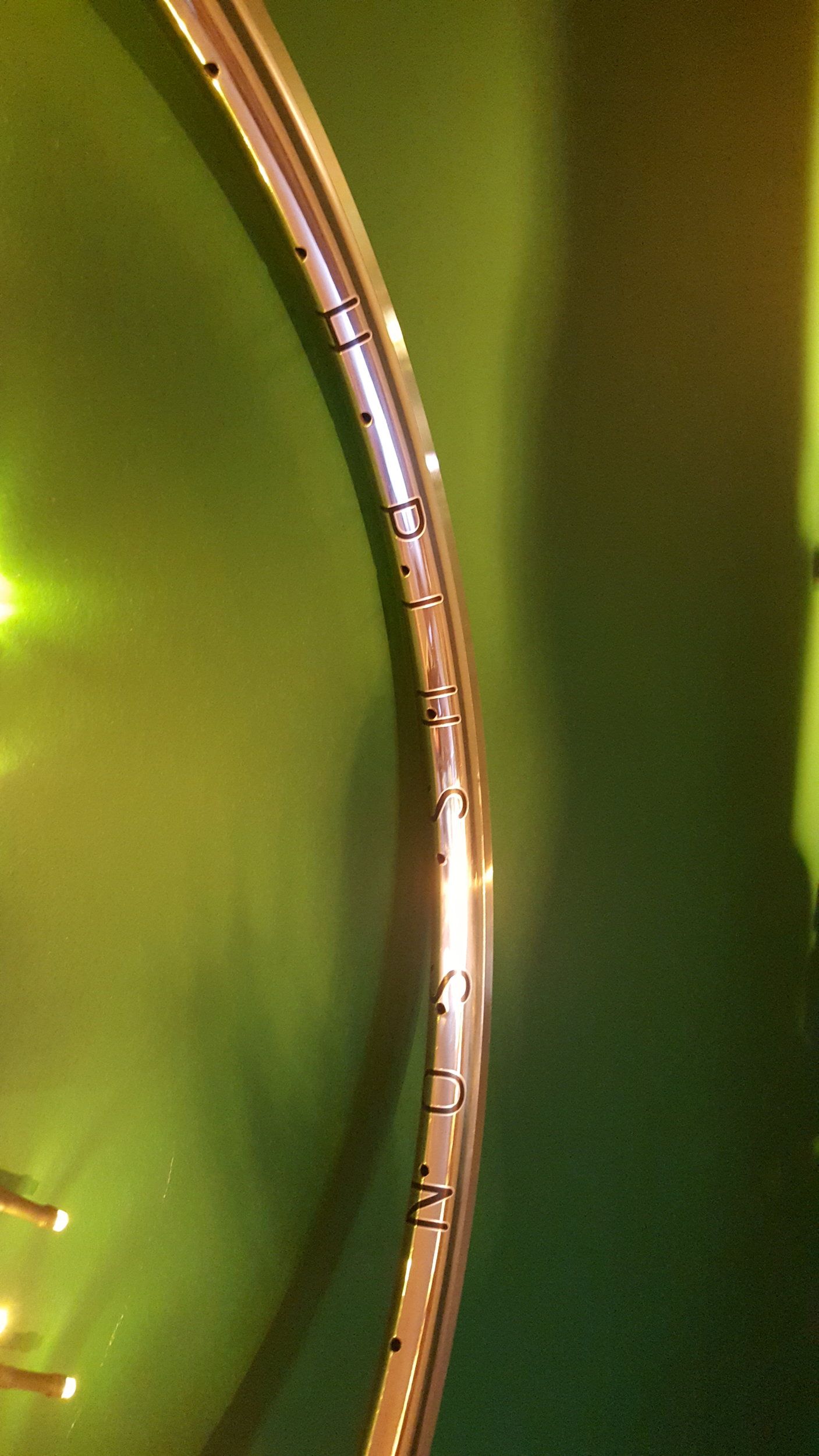

Typ en månads stiltje i byggandet men ikväll har jag ekrat upp hjulen! Första paret jag bygger så det var verkligen learning by doing, och det tog sin lilla tid. Hade dessutom förmånen att ekra om båda hjulen då det blev tvåkors istället för trekors första gången. Skyller på lördagens rödvinsmiddag....Men man kanske kan hävda att jag byggt två par nu?
Det enda som ska göras nu är att rikta hjulen, montera däck & slang, kapa styrröret, skruva på vevparti, pedaler och kedja samt ev trimma lite kabelhöljen så är det färdigt sen :)

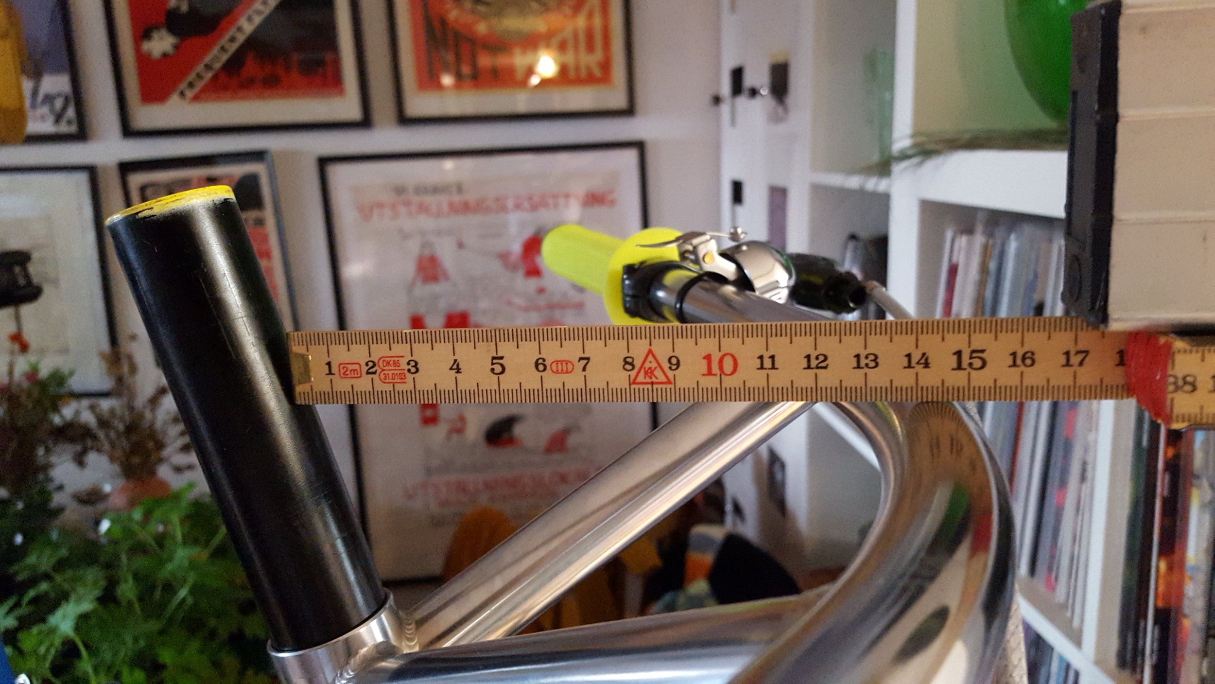

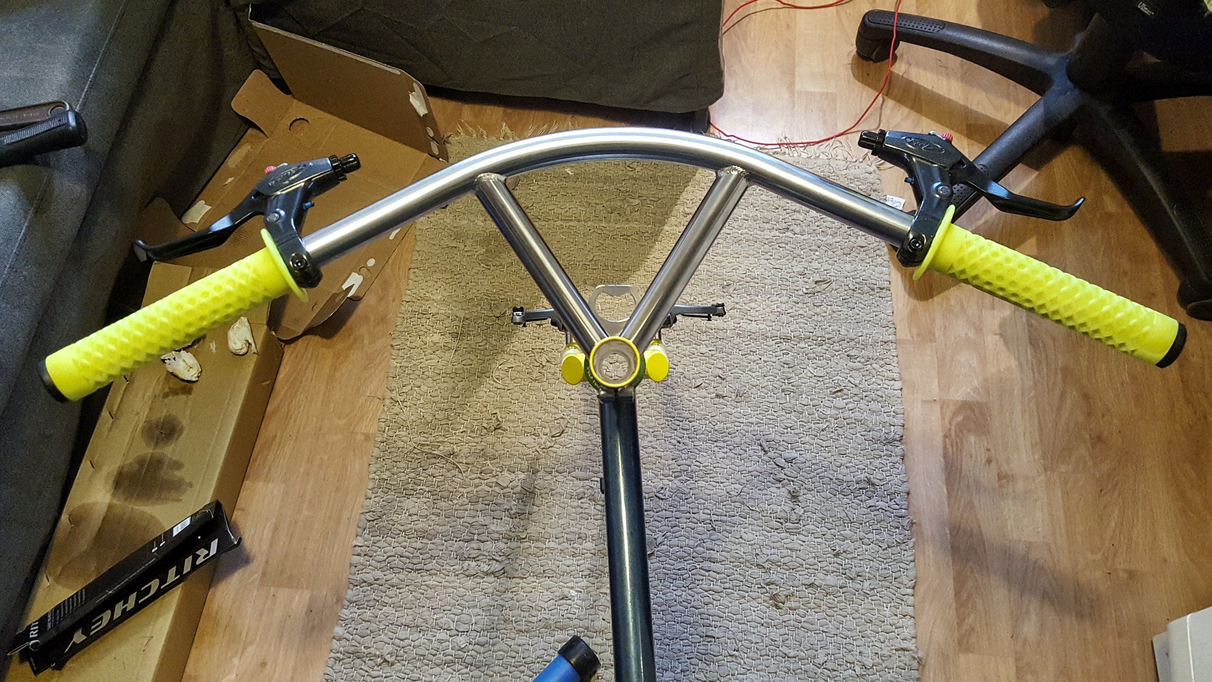

Snyggt bygge! Jag har själv fingret på köpknappen vad gäller ett bullmoose styre/styrstam. En fråga som jag har som du kanske kan svara på heffe? I produktbeskrivningen står "nominell längd" är 125 mm. Vad betyder det? Har du lust att mäta avståndet centrum gaffelröret till centrum styret "rakt fram"?

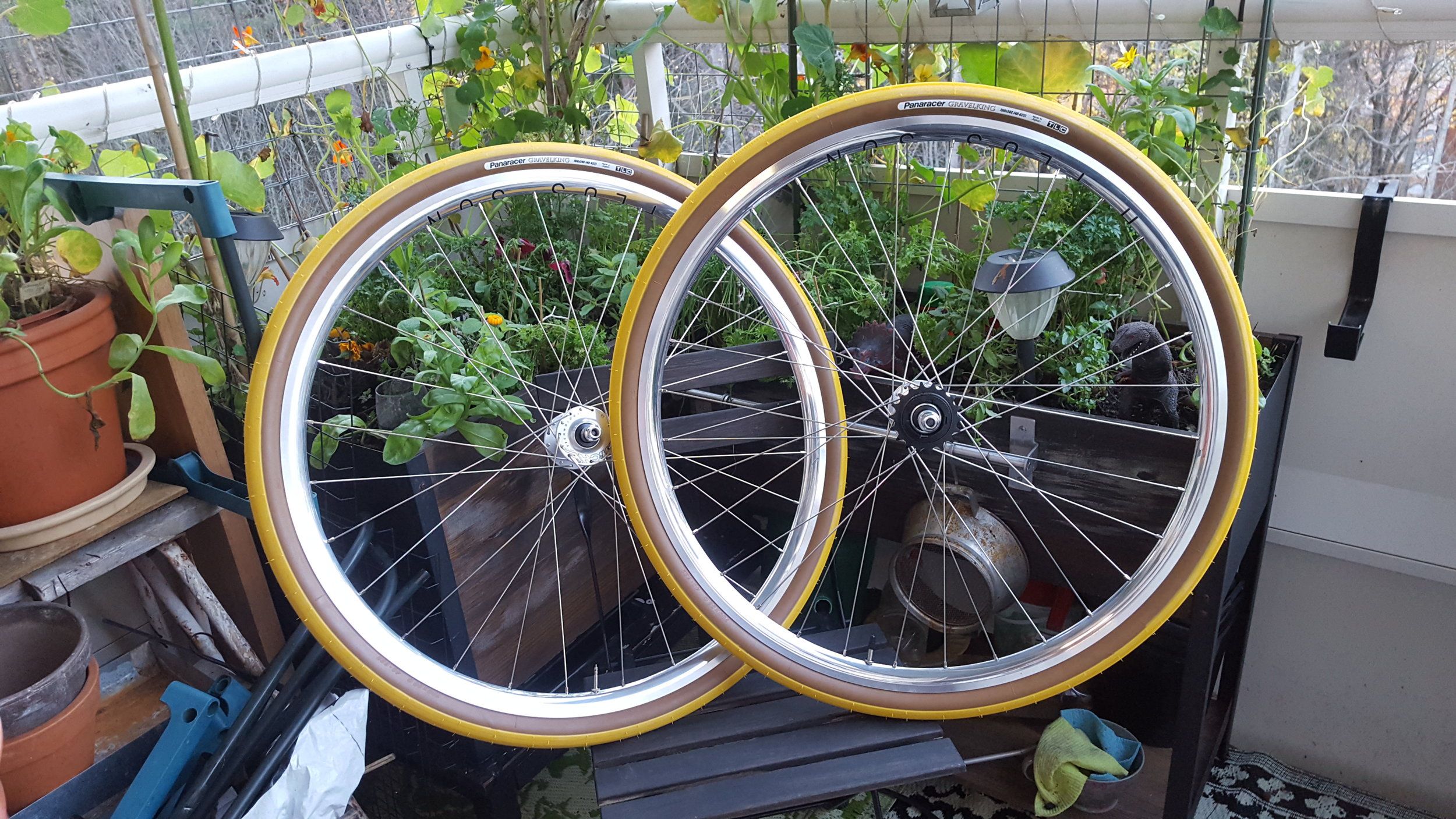

Hjulen riktade och däck monterade!
Fälgen slår endast minimalt i höjd/sidled, dock oklart hur rätt dishade de är. Funderar på om det är värt att lämna in dom för kontroll hos en verkstad?
Total killgissning men tror att det betyder antingen C-C styrrör till styret eller "baksidan" av styrröret till "framsidan" av styret. Ska se till att mäta!
Du behöver inte lämna in hjulen för att kolla om fälgarna är centrerade
Vänd på hjulen i riktstället, eller ännu bättre i ramen/gaffeln. Då dubbleras "felet", så det syns tydligt.

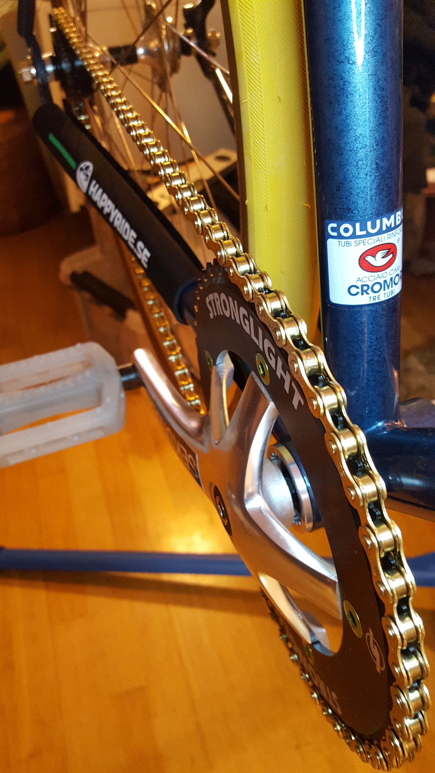

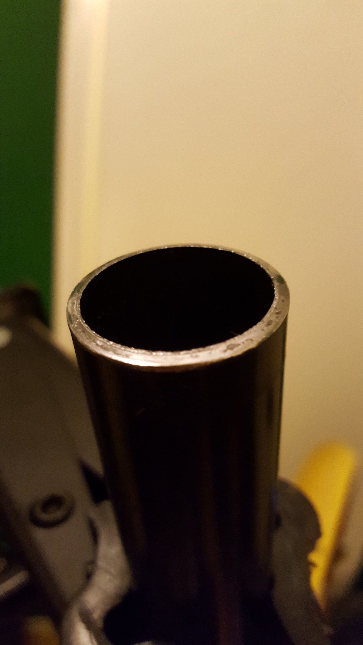

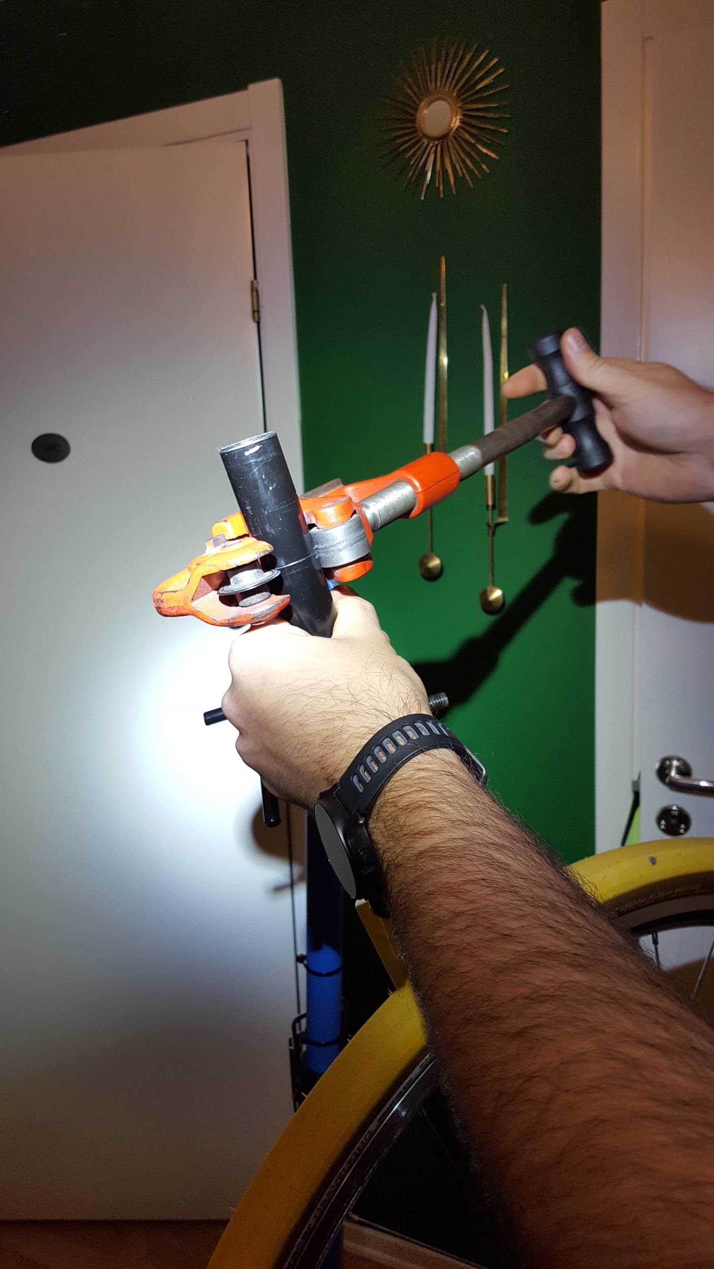

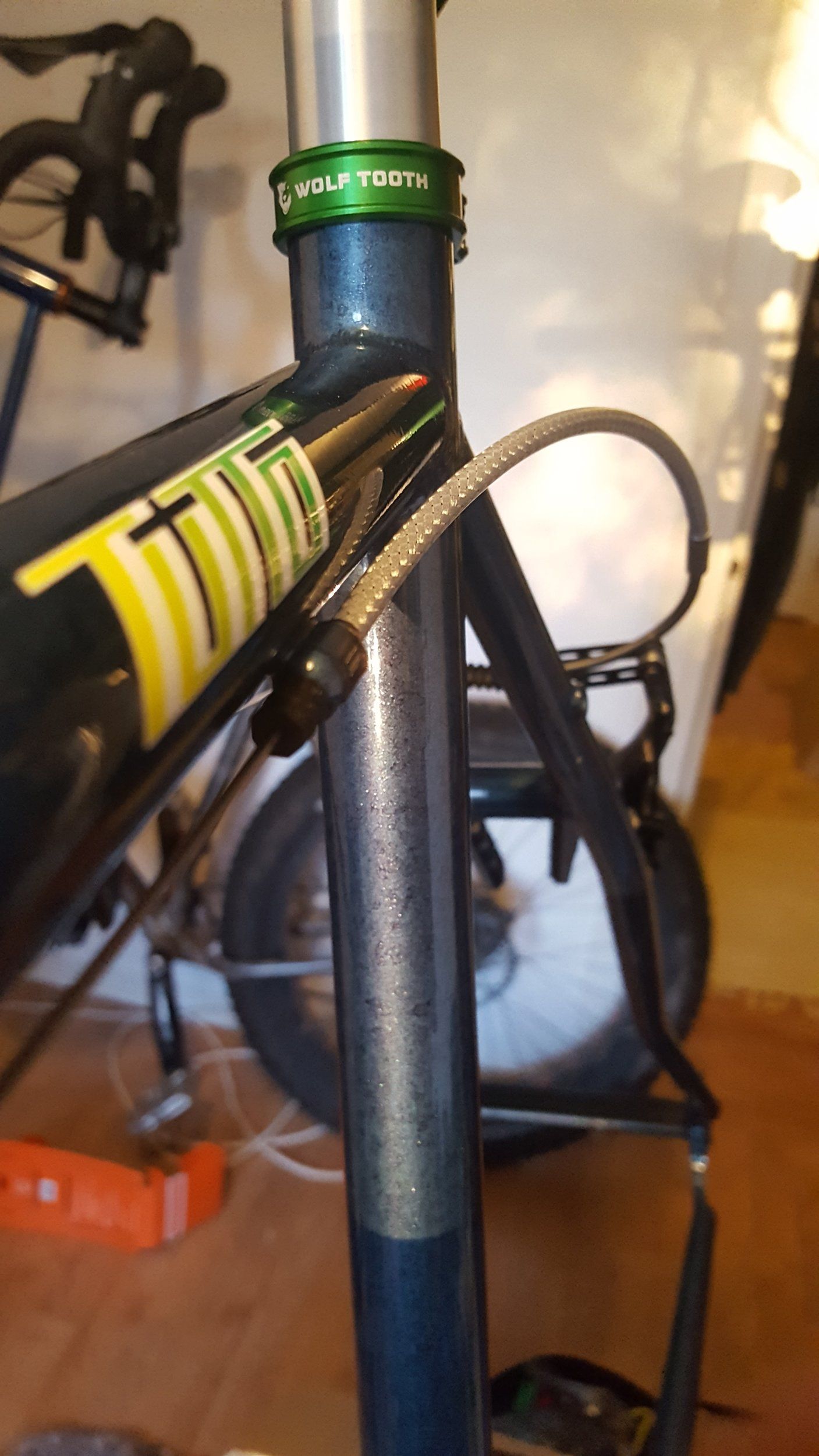

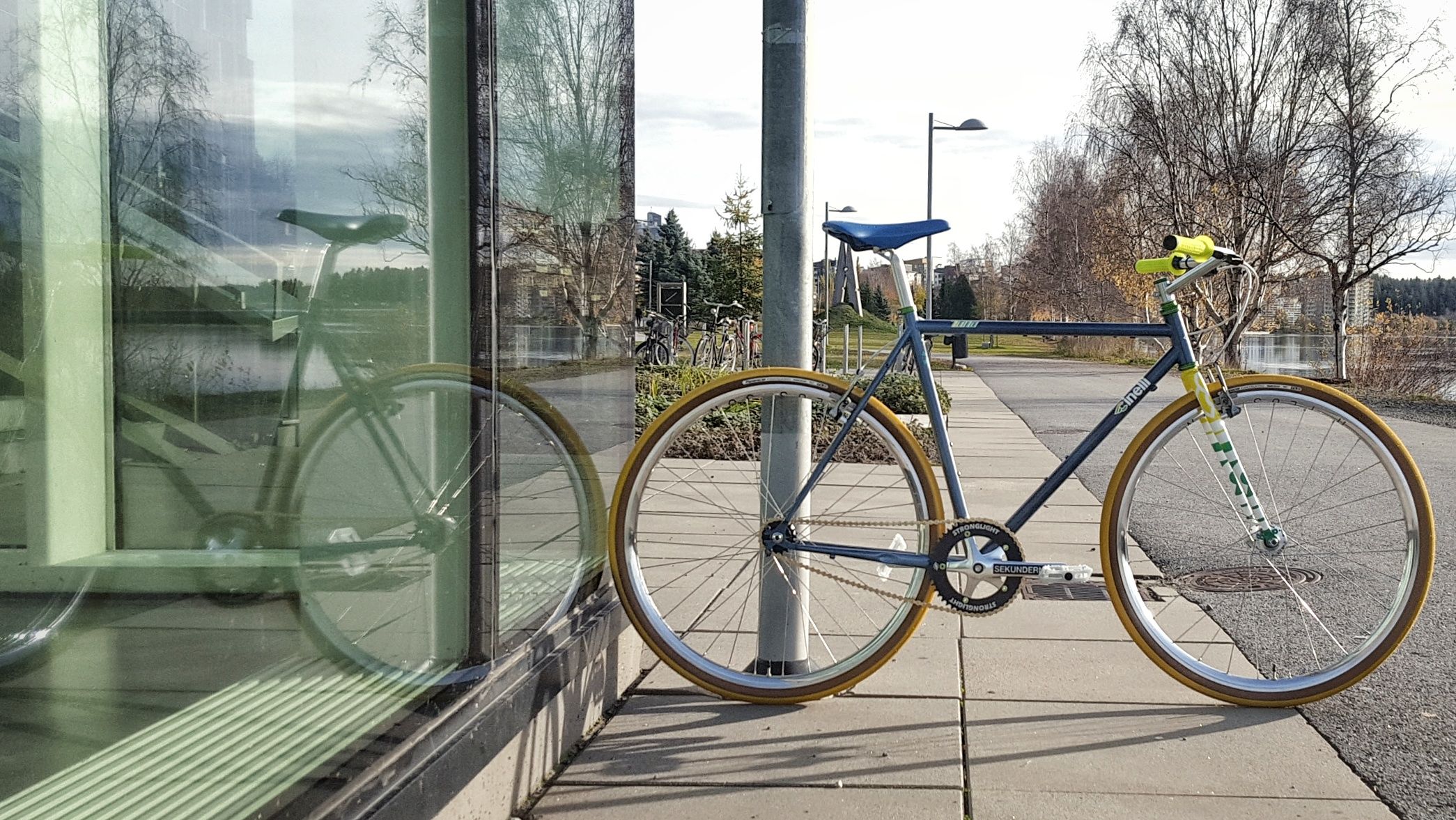

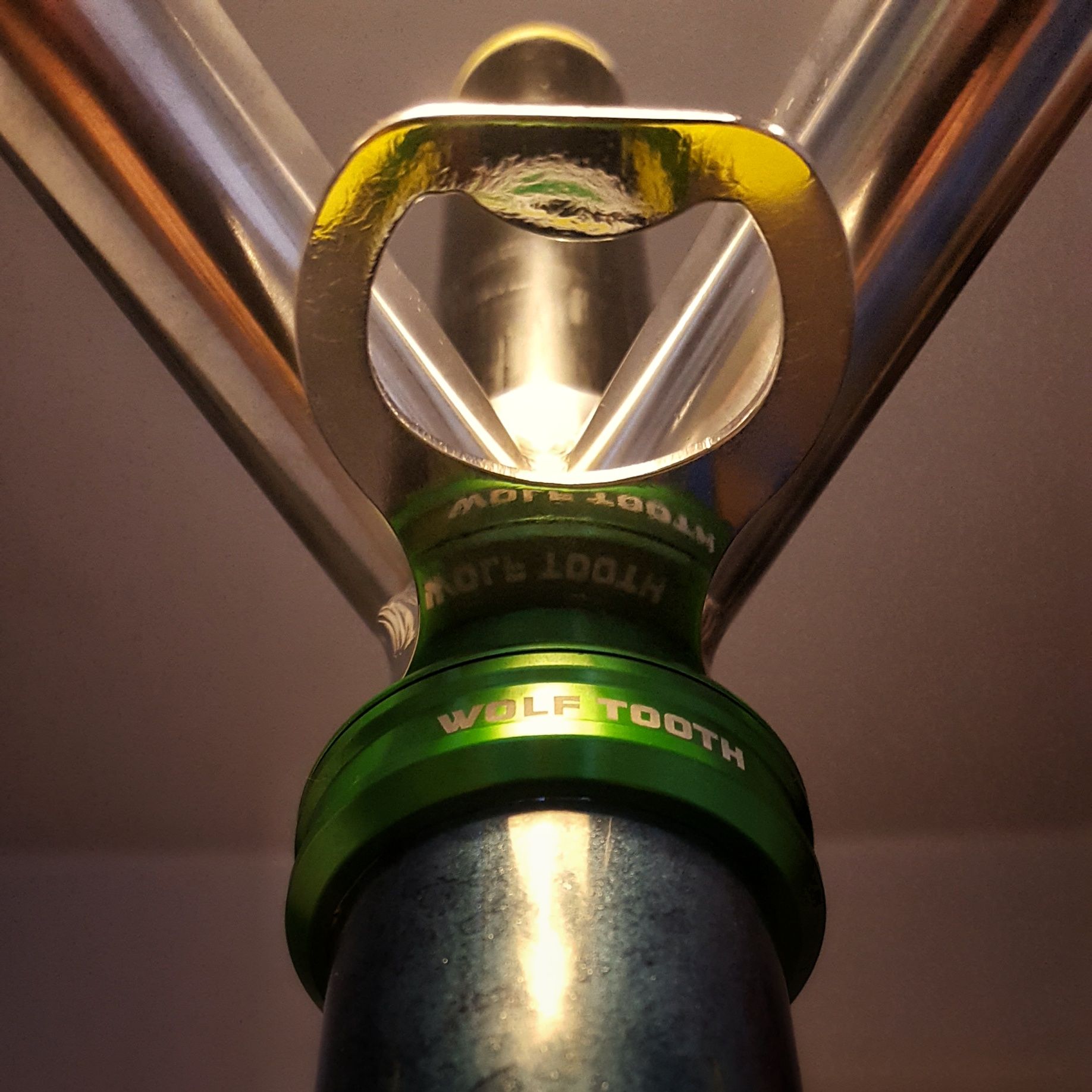

Nu är den helt färdig!
Ikväll har jag trimmat vajerhöljen lite, justerat in bromsarna, kapat kedja, fått proffshjälp av @Pepperazzi att kapa styrrör och montera stjärnmutter. Dessutom har jag både provkört kapsylöppnaren och tagit mig en premiärtur :)
49x18 som utväxling var väl i modigaste laget för en jag, men det går fort på platten iaf.
Jag får ta bättre bilder när det är bättre ljus ute.
Mycket snygg!!! Även om jag hade valt att färgmatcha sadeln med nederdelen av gaffeln (grön sadel alltså).
PS, tack för mätningen av styrstammen/styret DS

Tack! Ja, jag hade funderingar på att byta till gul sadel och gula trampor men nu får det vara som det är =)
Edit: Den senaste bilden är ju rätt dålig, men det finns en del gröna detaljer på cykeln, headset, sadelklämma, vajertips och drevbultar.

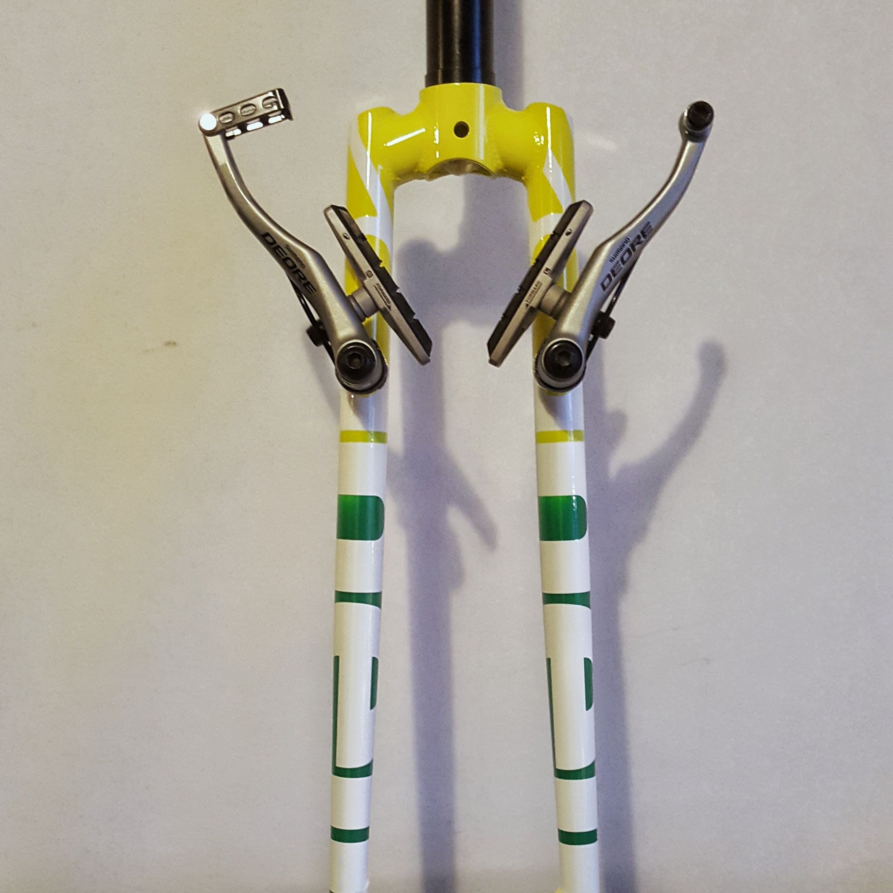

Funkar bra! Har ställt fjädern på mest spända läget. Vajer höljena var lite knepiga att kapa, funkar nog bäst med en bättre tång än vad jag har, men blev bra till slut.
