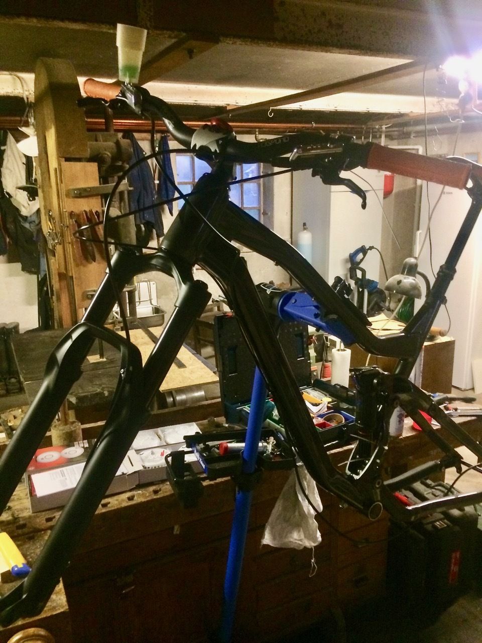

Jaha, nu så skall det väl gå att få ihop en komplett cykel när alla paket har trillat hem.
Är så fint höstväder, så det är väl lika bäst att få ihop vinterprojektet innan säsongen är slut.

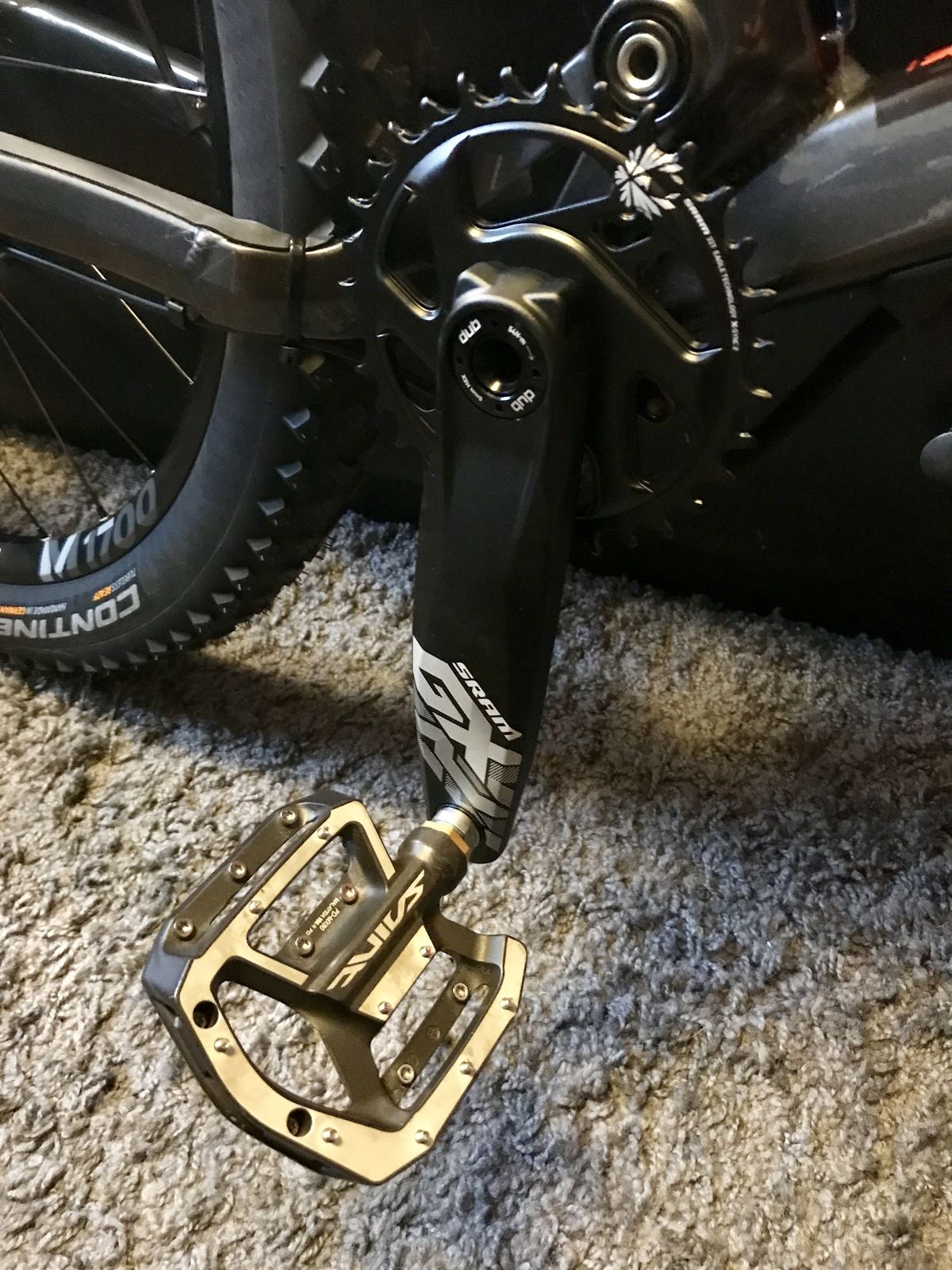

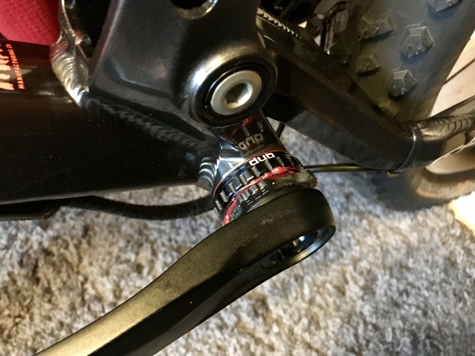

JojjeM sa:

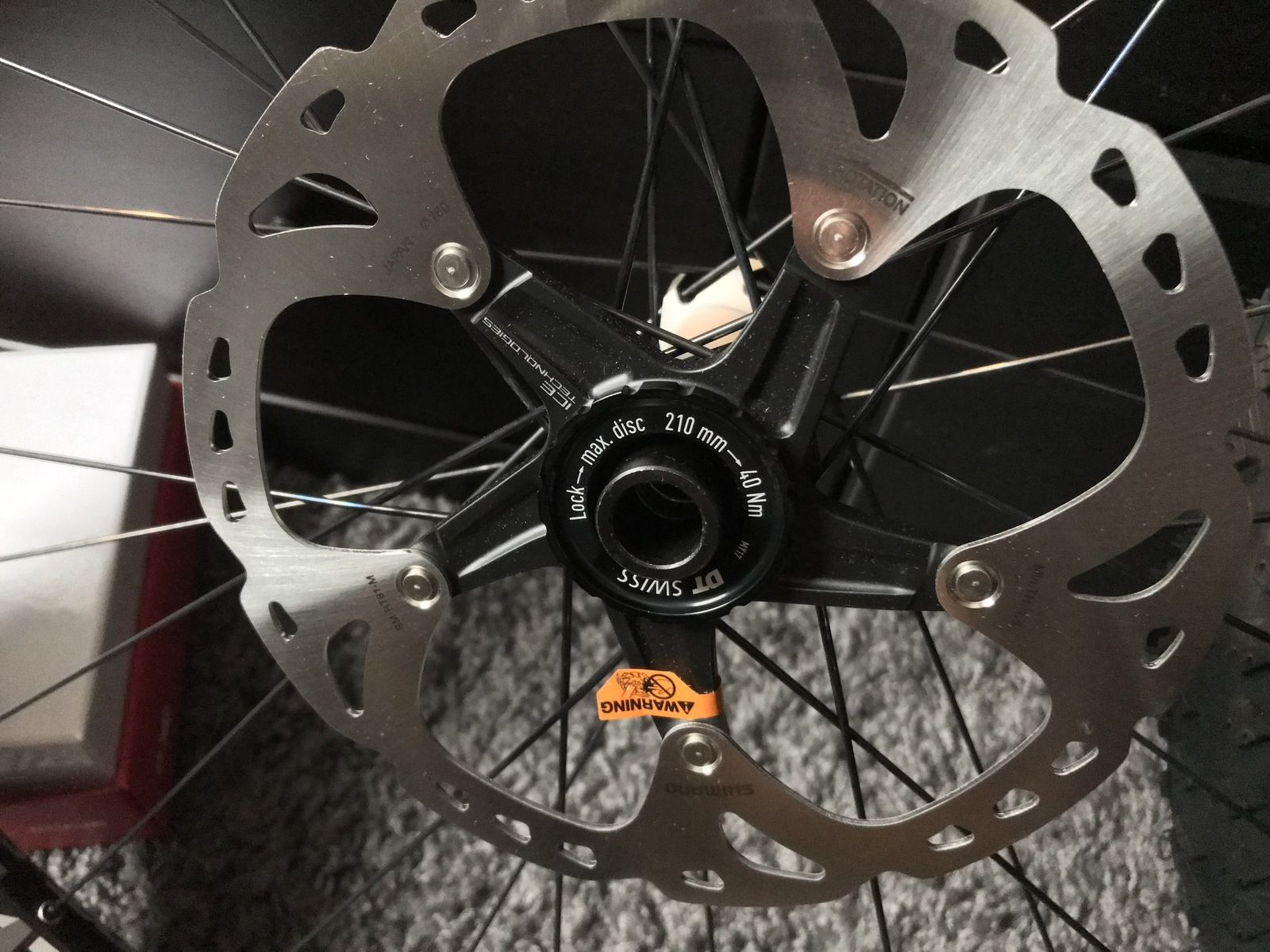

OBS! det där är fel verktyg för DUB-lager som har större diameter och 24 splines (men verktyget har ofta 12).
/Johan

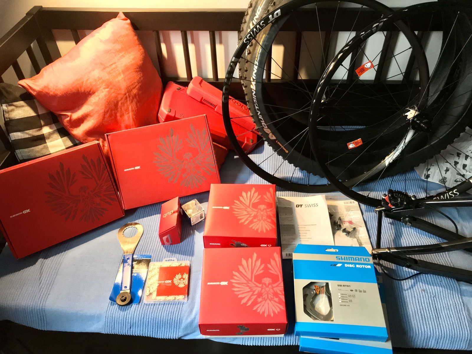

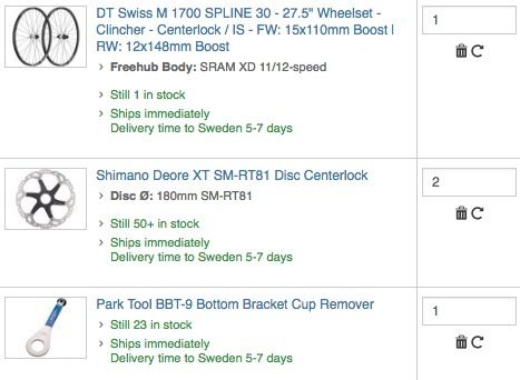

Men det passar bra till CL-skivorna med utvändig låsmutter.
Hylsan till DUB beställde jag från R2-bike tillsammans med Eagle-grejorna.
[Byggtråd] Cletus Vitus-Awrightus
JojjeM sa:
weldion sa:
JojjeM sa:
/Johan
Haha. Sorry. Läste slarvigt (som vanligt).
/Johan
Men det är bra ändå att du säger till. Så att man inte sitter där med långa näsa när man skall dra i vevlagret.
Det gick dock rätt till denna gång =)
Jag trodde dessutom att man drar CL-skivor med kassettverktyg och inte BB-verktyg så det hade blivit fel även om jag läst rätt :)

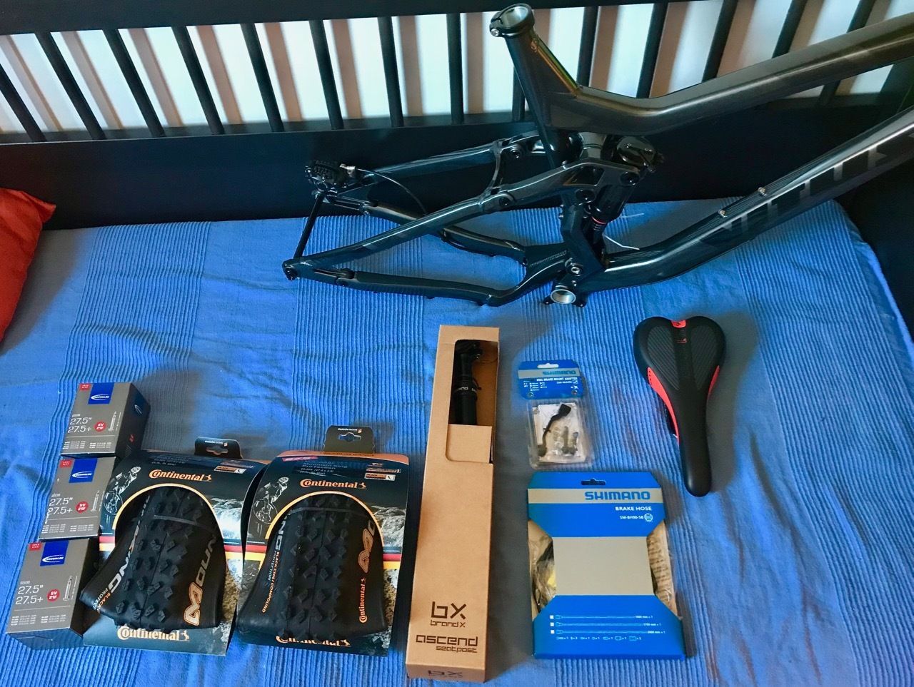

Nu så är det 4 st paket på väg hem till mig med cykeldelar. 2 st kommer i morgon, så jag har lite att bygga vidare med.

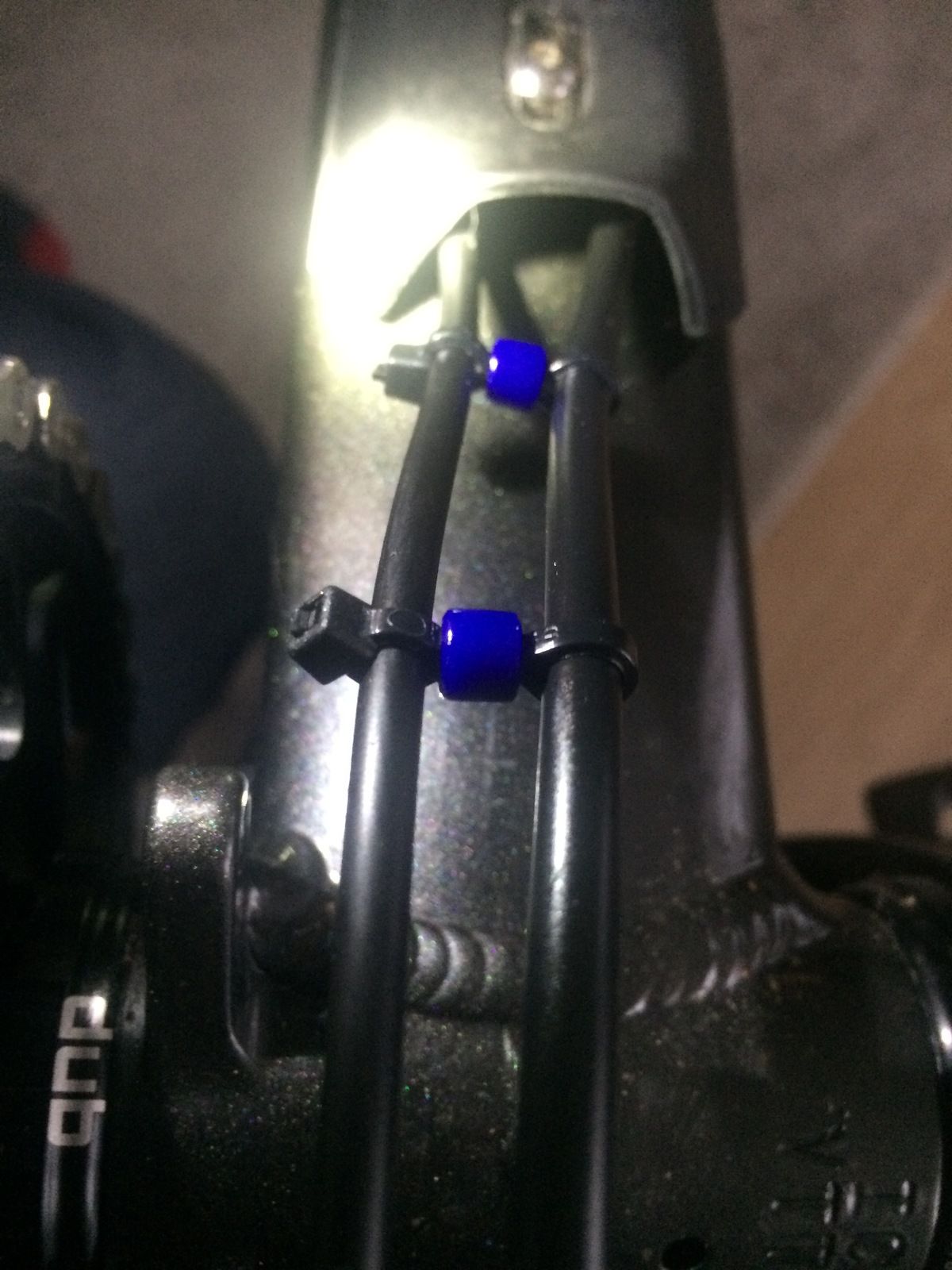

Det enda som jag kan komma på att jag har glömt att beställa, det är en längre bit vajerhölje. Har nog bara småstumpar i gömmorna.

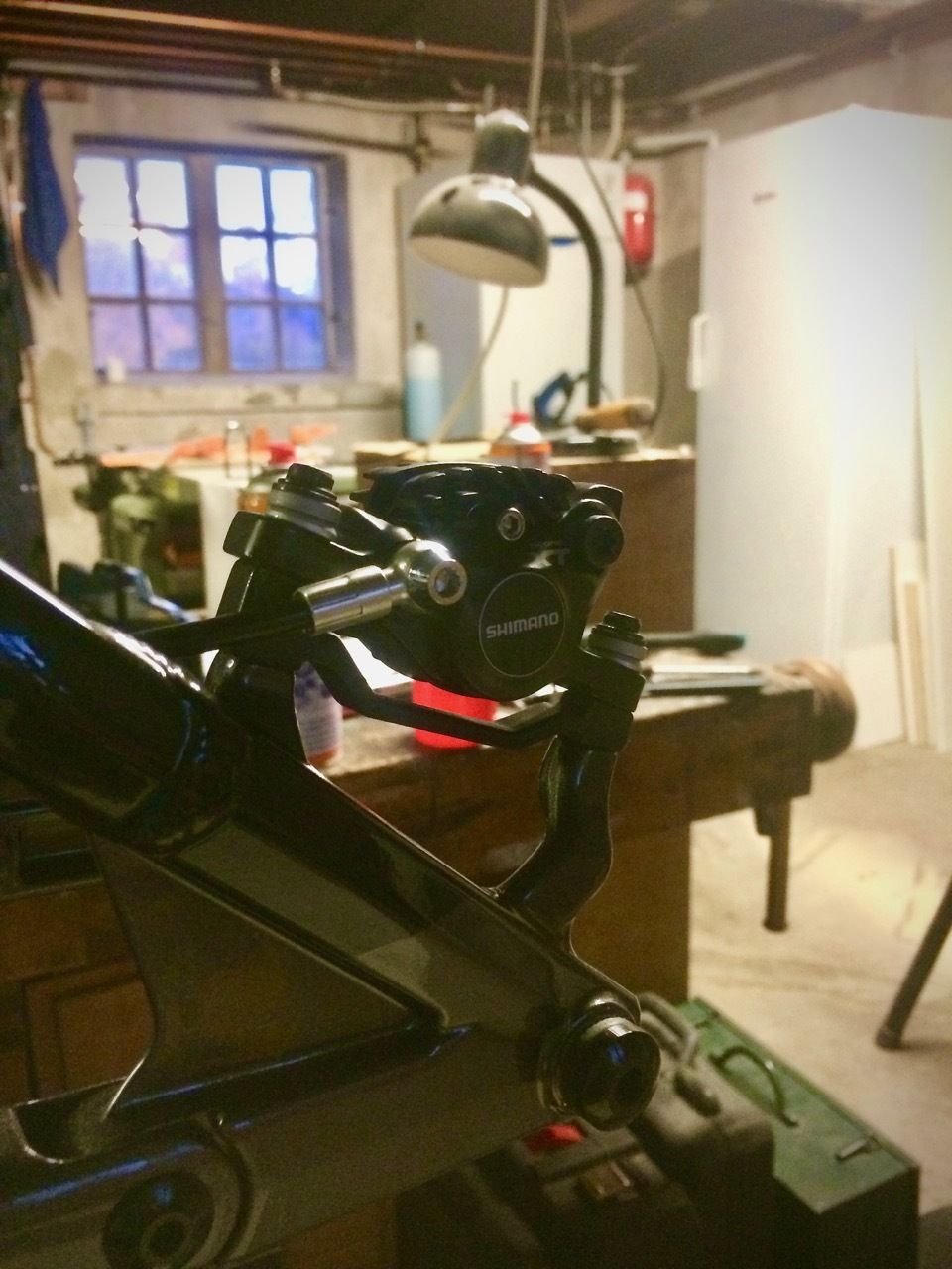

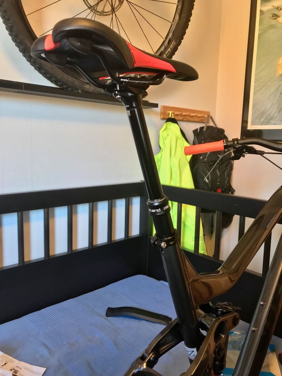

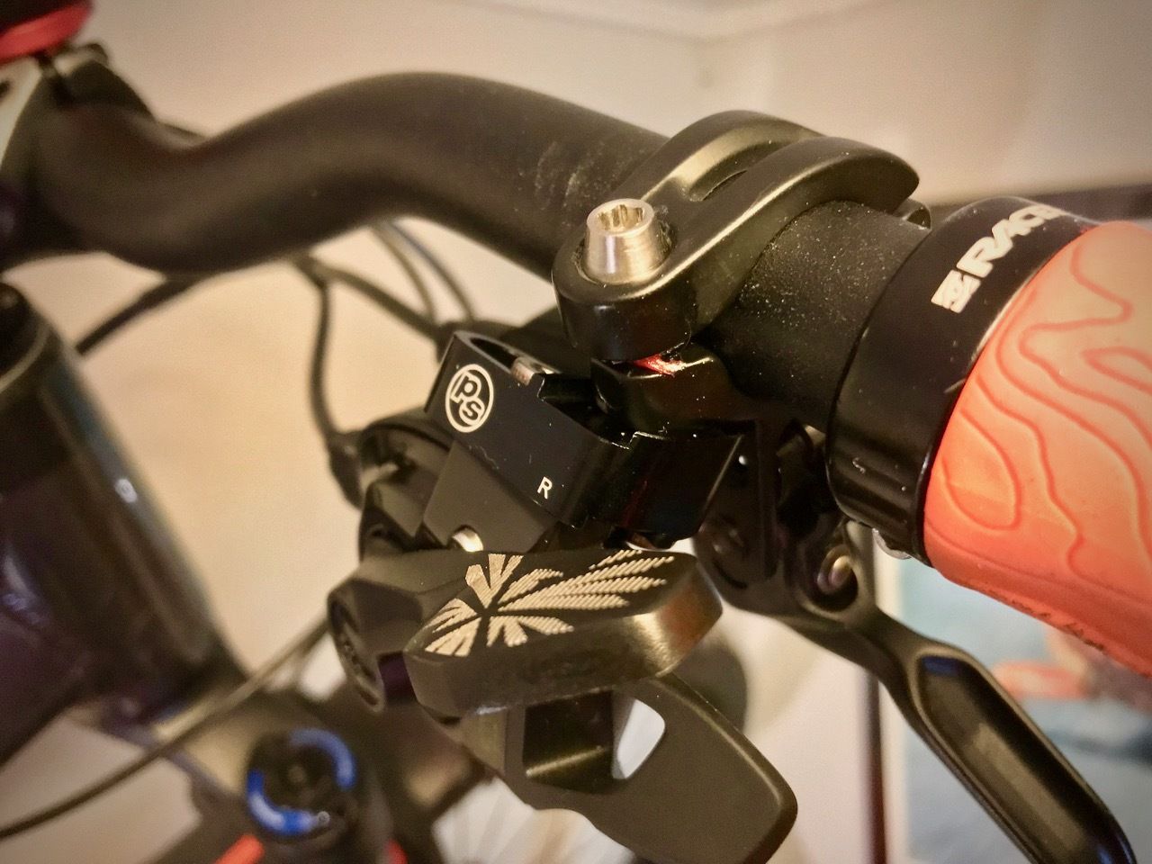

Lite nya prylar som skall skruvas på ramen. Slangarna är dock inte till mig, utan de skall en kompis ha.
Hoppas att hisspinnen fungerar tillfredsställande.

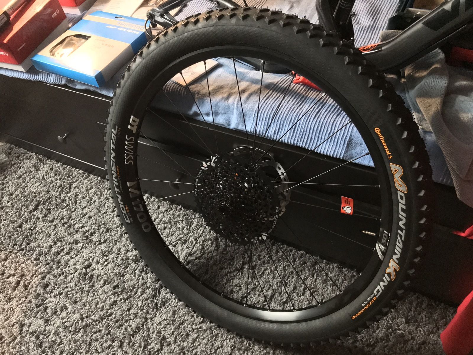

Ett helt knippe med paket ramlade in över tröskeln idag. Bra med lantbrevbärare som inte fejkar utkörningar.
Några delar på plats.

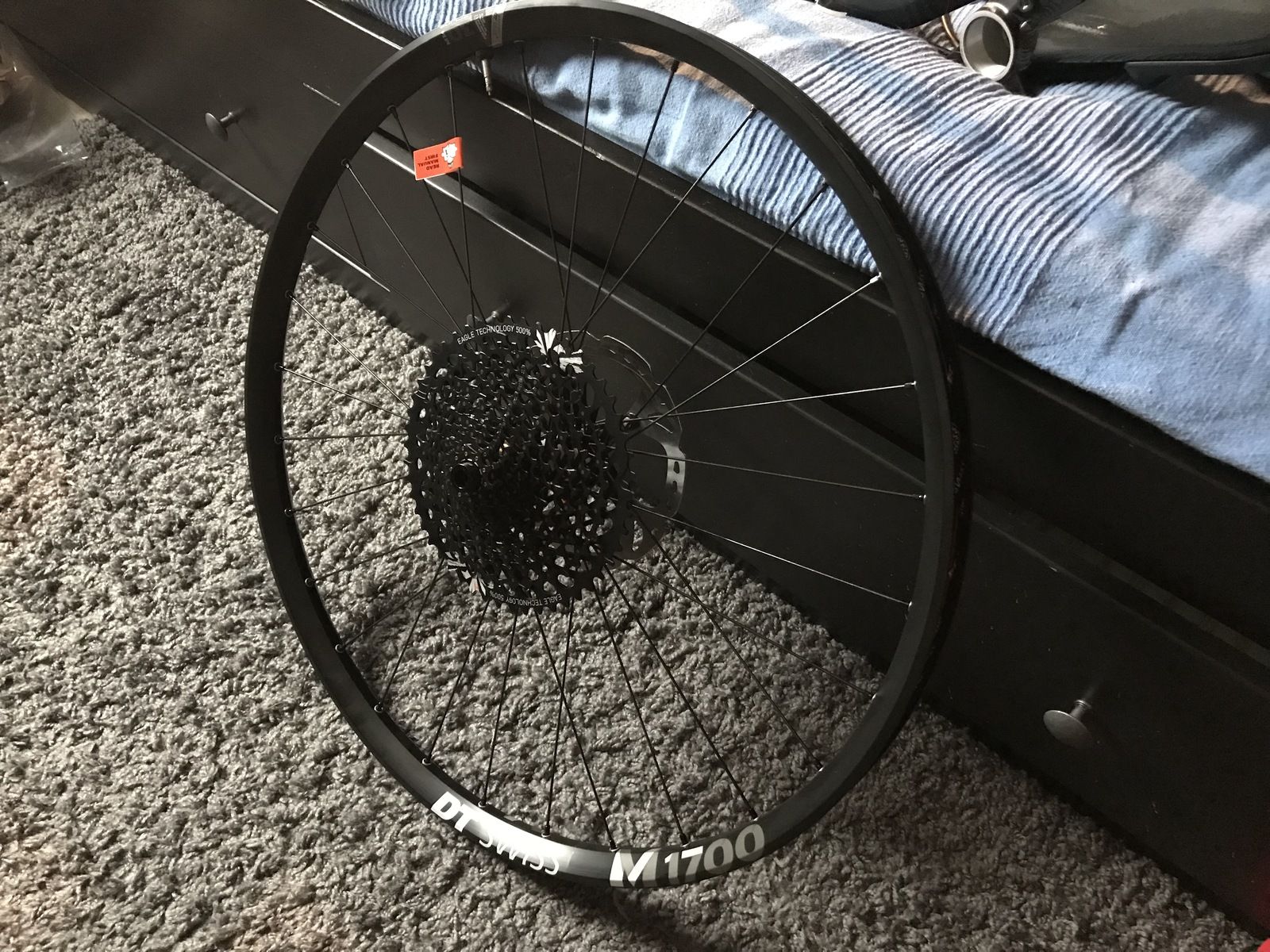

Fruktansvärt enkelt att smälla fast sulorna på fälgen. Några pump, så gled gummit mot fälgkanten. Skall tippa i lite vätska genom ventilen lite senare i eftermiddag.
Extern mutter till centerlockskivan fram. Blir väl att köpa en hylsa vid ett senare tillfälle.

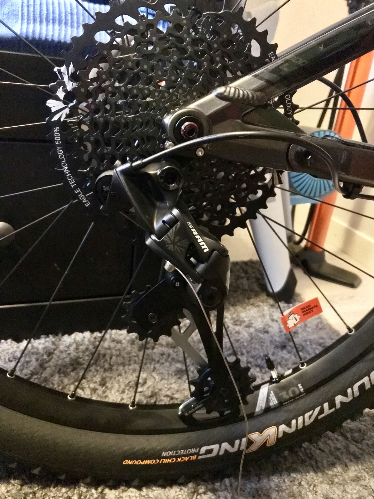

Bakväxeln monterad.

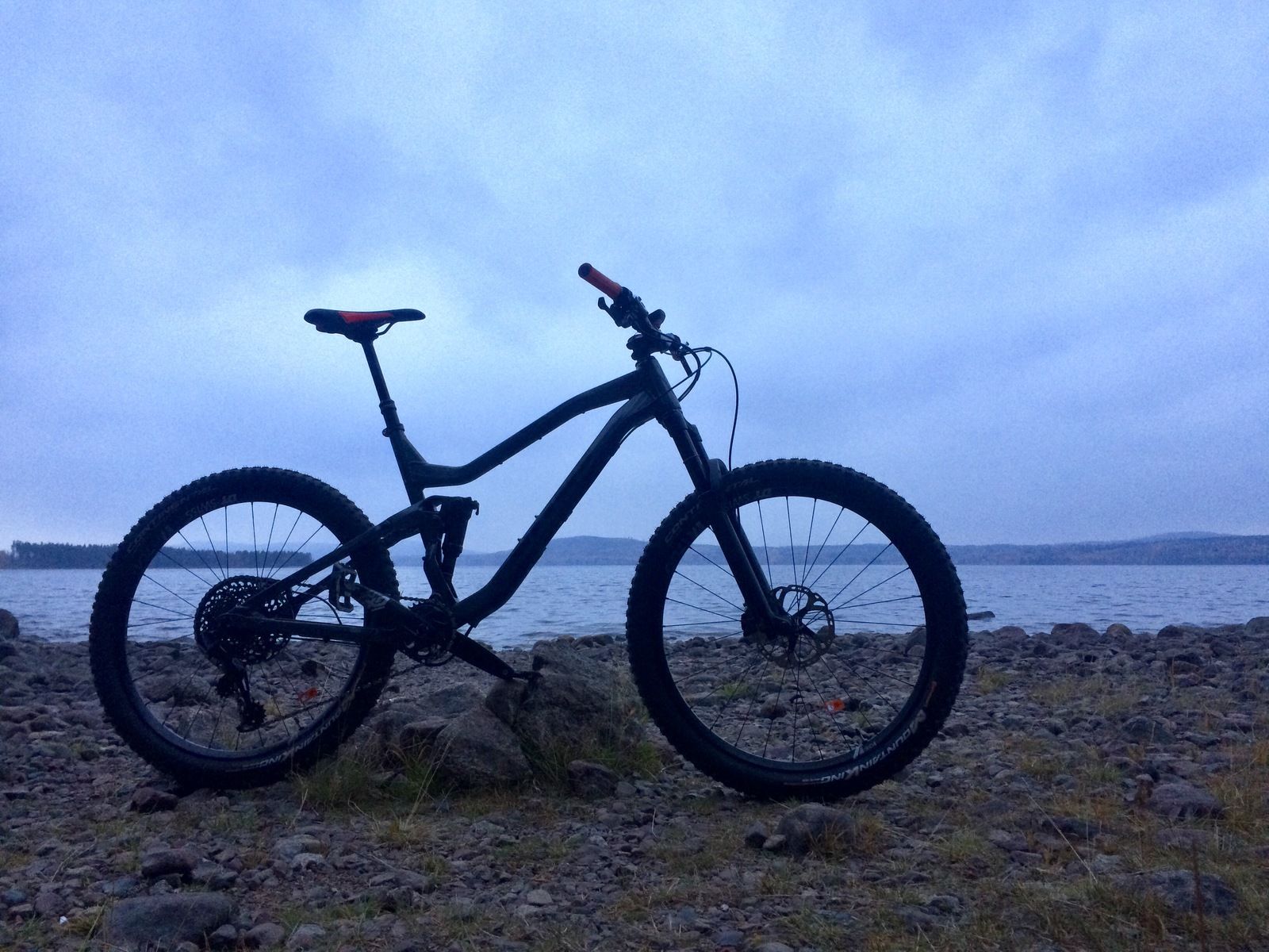

Premiärturen avklarad. Mycket dämparjustering kvar. Går mjukt med heldämpat över stenrösena.

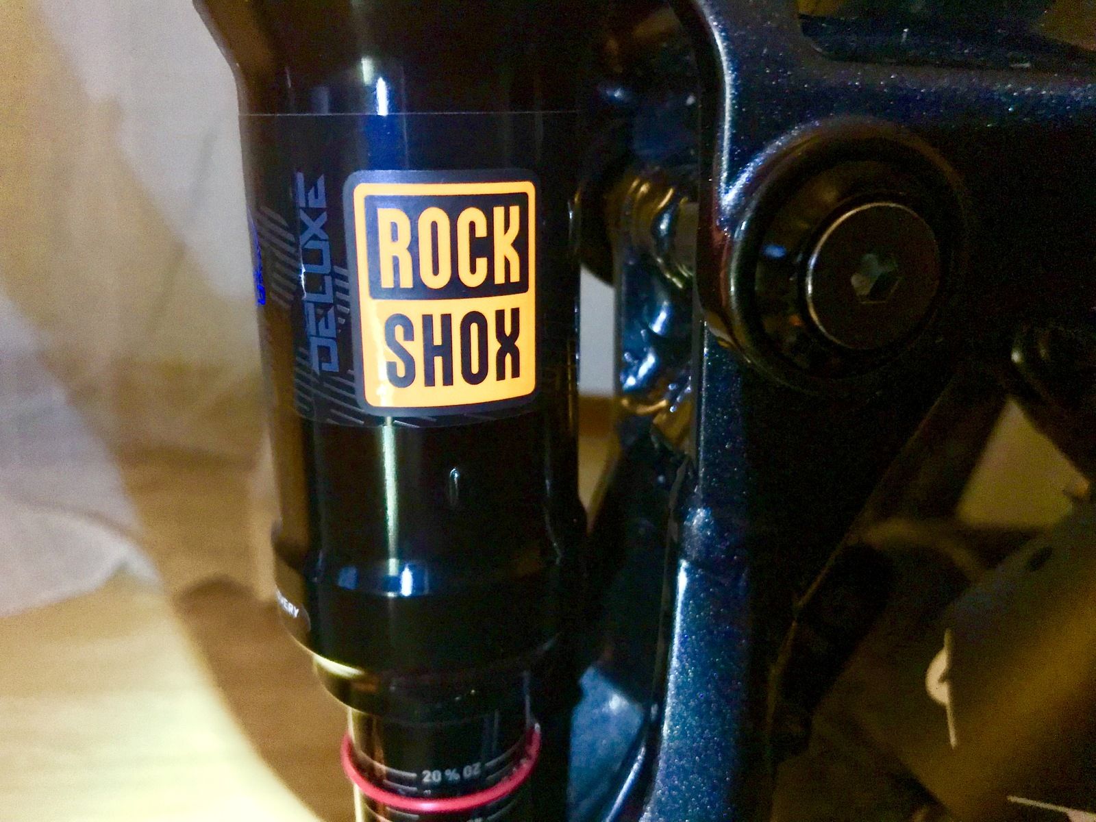

Var ut på lunchen idag och testade cykeln lite mer. Pillade en del på trycket i dämparna igår kväll för att hitta rätt förspänning. Framdämparen låg rätt i rebound, men behövde klickas upp ett steg i kompressionen. Bakdämparen mådde bra av lite högre tryck, jämfört med trycket igår. Klickade upp 2 steg på rebound för att den inte skulle bli alldeles för mycket pogo.
Stor skillnad på utförsåkningen jämfört med min Cube. Nu så valde jag breda däck till denna hoj (2.6) för att få lite större kontrast mot min Cube. Riktigt roligt utförs med mycket grepp, samt dämpare som får jobba för fullt med mina dåliga linjeval.

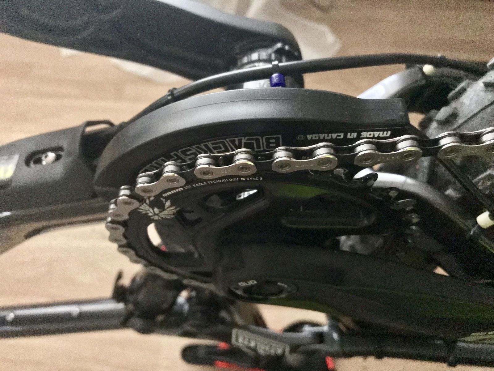

En liten reflektion bara... Det känns som GX Eagle-kedjan är dränkt i en betydligt kladdigare olja än både X01- & XX1-ditot.
Behövde tvätta den några gånger innan det försvann, så man fick dra på min gamla vanliga olja.

Har fått lite mer tid på cykeln och jag känner mig nöjd med storleken på ramen. Känner mig mer hemma på den.
Genade för snävt runt en stubbe idag och slog i växelföraren bak. Tog lös för att kontrollera rakheten på växelörat.
När jag satte tillbaka allt, så såg jag att kedjan är för lång. Fick kapa en länk för att jag skulle ha någon spänning kvar på kedjan vid högsta växel.
Tror att dämparjusteringarna är klara nu. Fick dra upp ett klick på rebound på bakdämparen idag. Körde lite hårdare idag och då kändes det att bakdämparen vill skjutsa upp mig för snabbt.

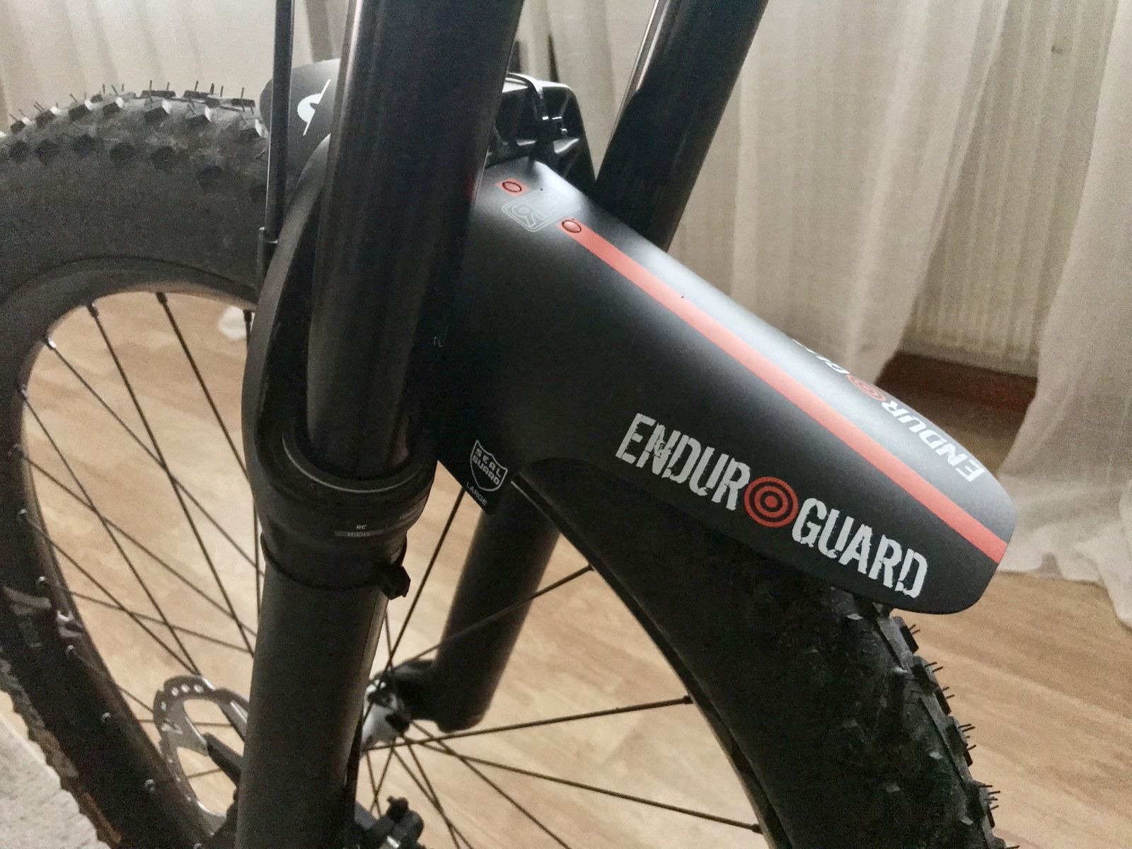

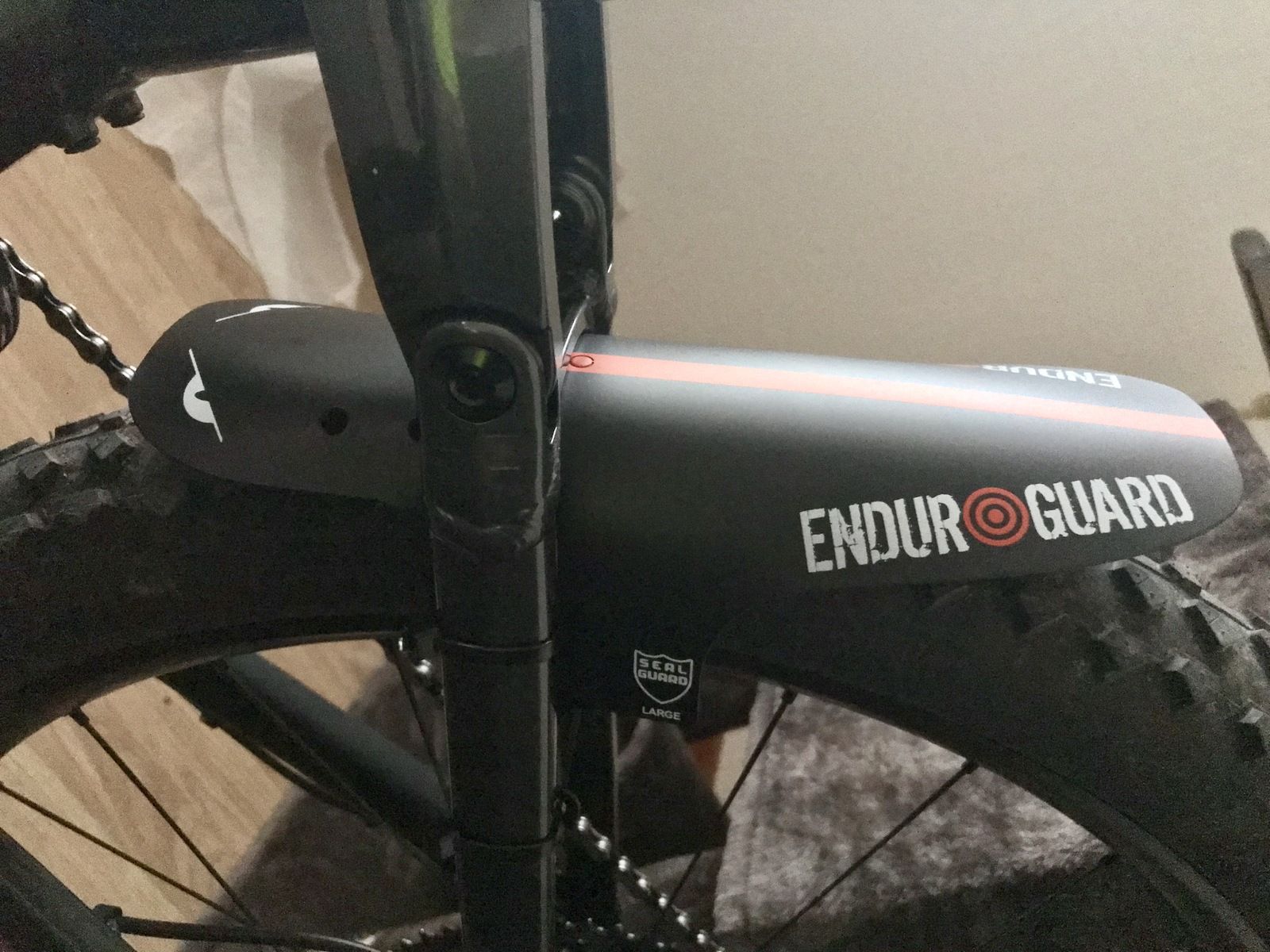

Snygg hoj!
Men den skulle bli ännu snyggare om du vände stänkorna ut och in så dom är svarta, speciellt nu med orangea dämperiklibbor.
mikipedia_ sa:
Snygg hoj!
Kanske blir så i framtiden. Valde dock stänkor med en orange rand på, så det skall matcha rätt ok tror jag. Annars så är det lätt att göra som du skriver.

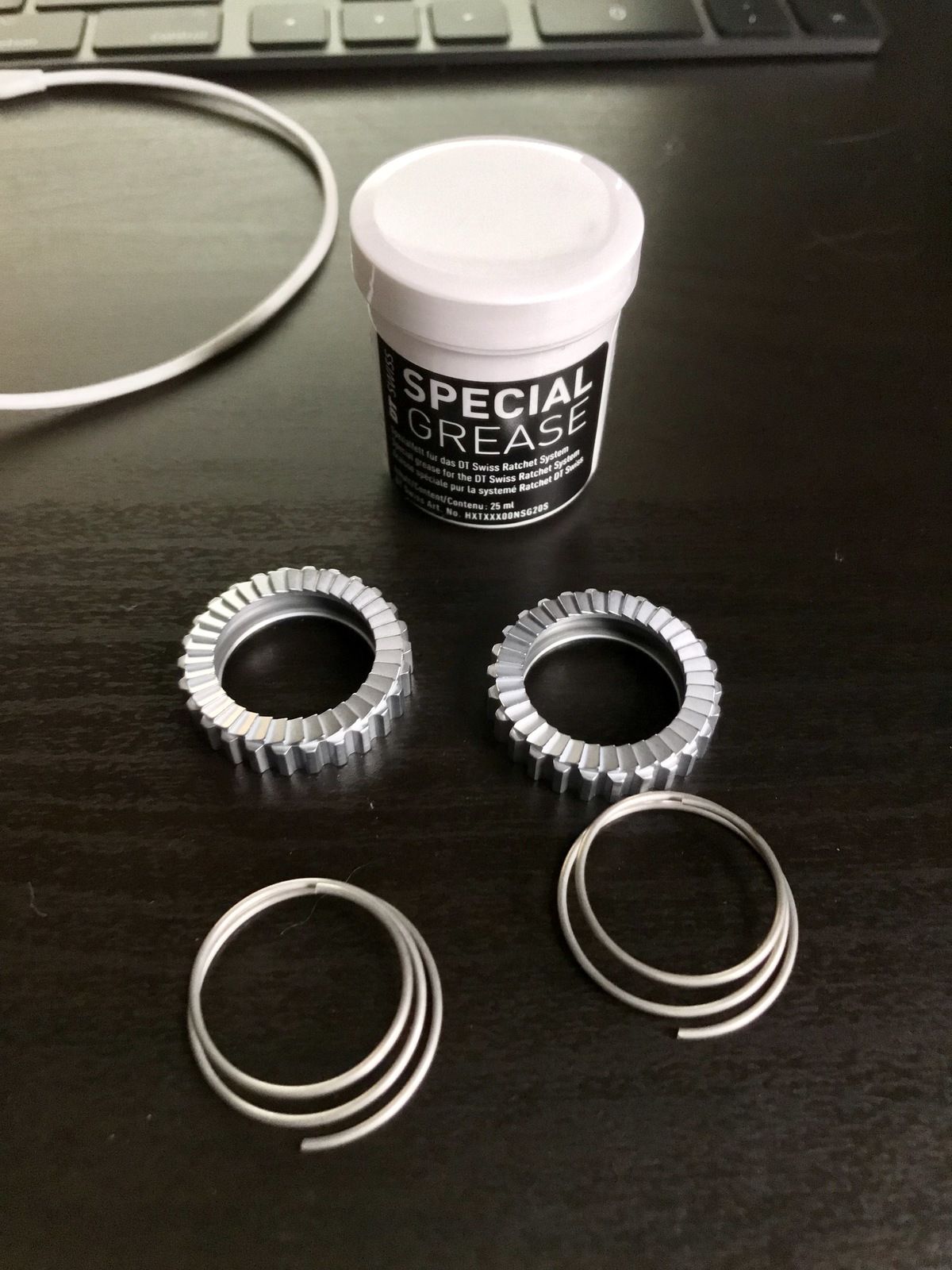

Nu så är en beställning lagd på DT Swiss ratchet 36. Den verkar vara den bästa kombinationen av ingreppsvinkel samt hållbarhet.
I alla fall vad jag har läst mig till.

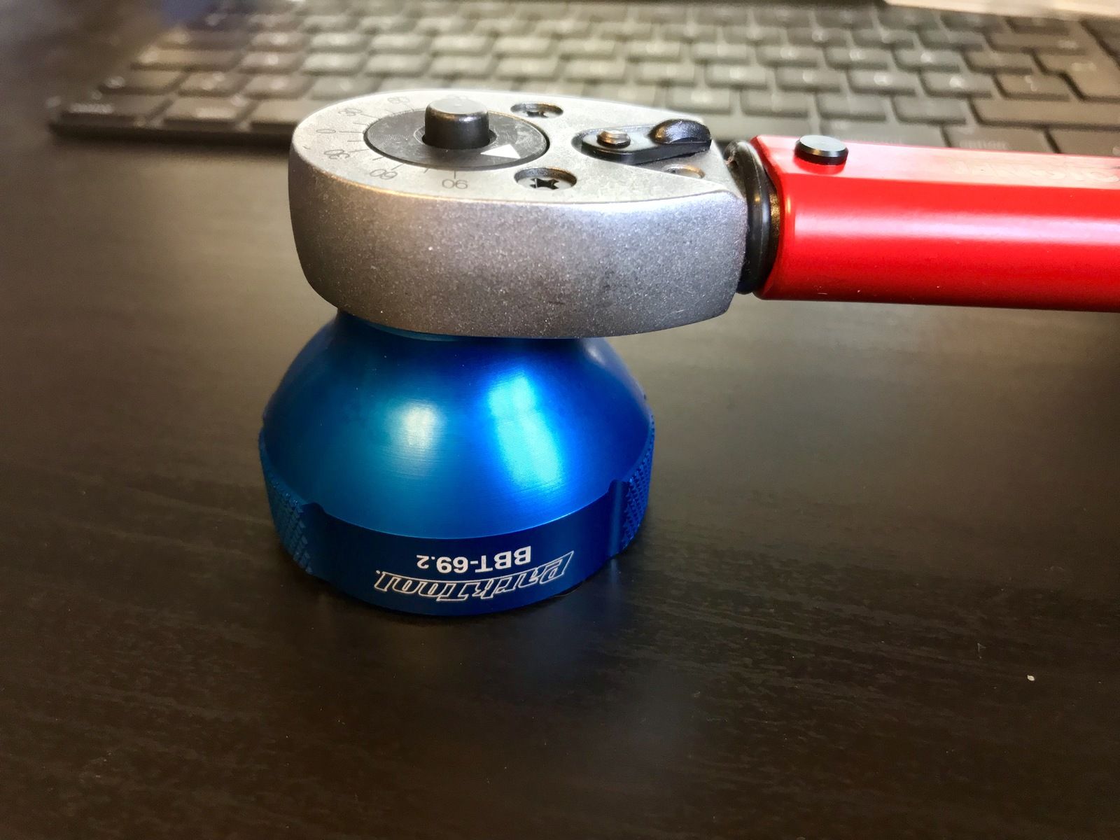

Passade även på att beställa Parktool BBT-69.2 för att kunna momentdra muttern till bromsskivan fram.
