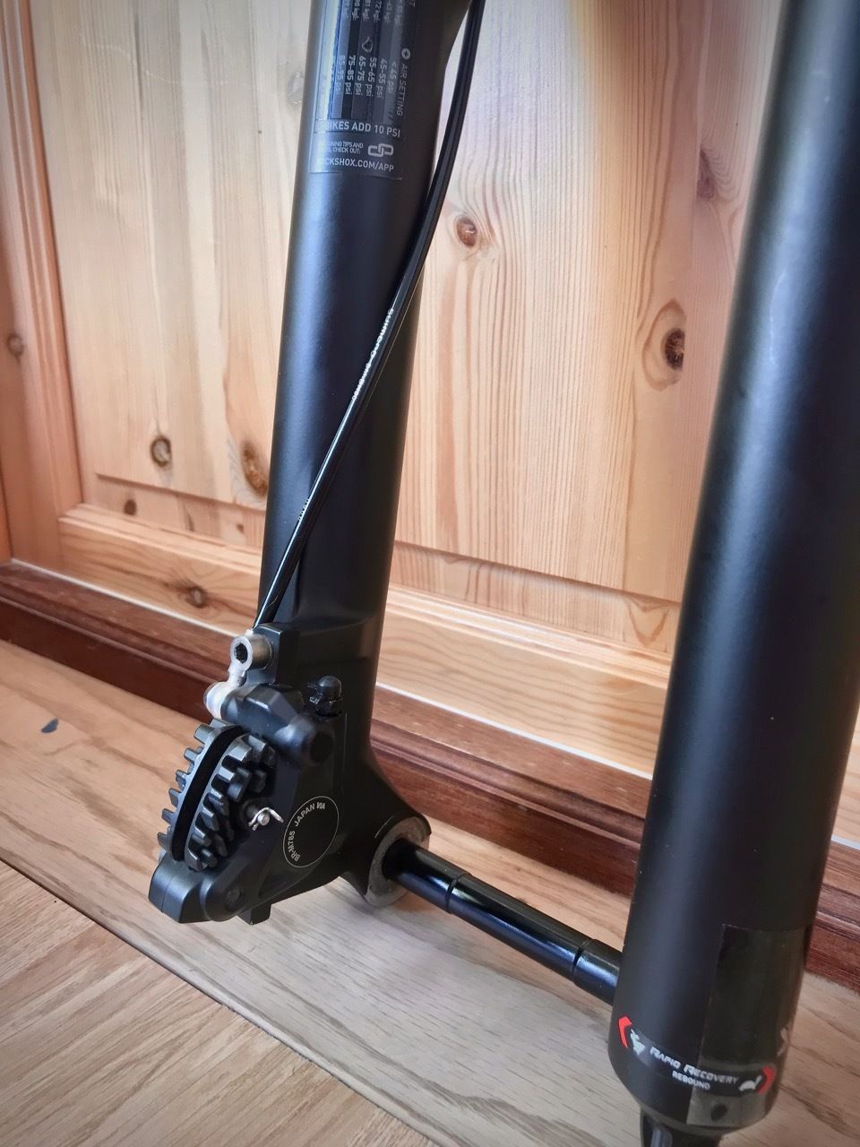

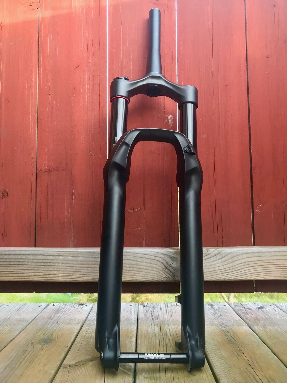

Fick nys på att en i socknen hade en gaffel med 150 mm slag till salu, så där slog jag till.

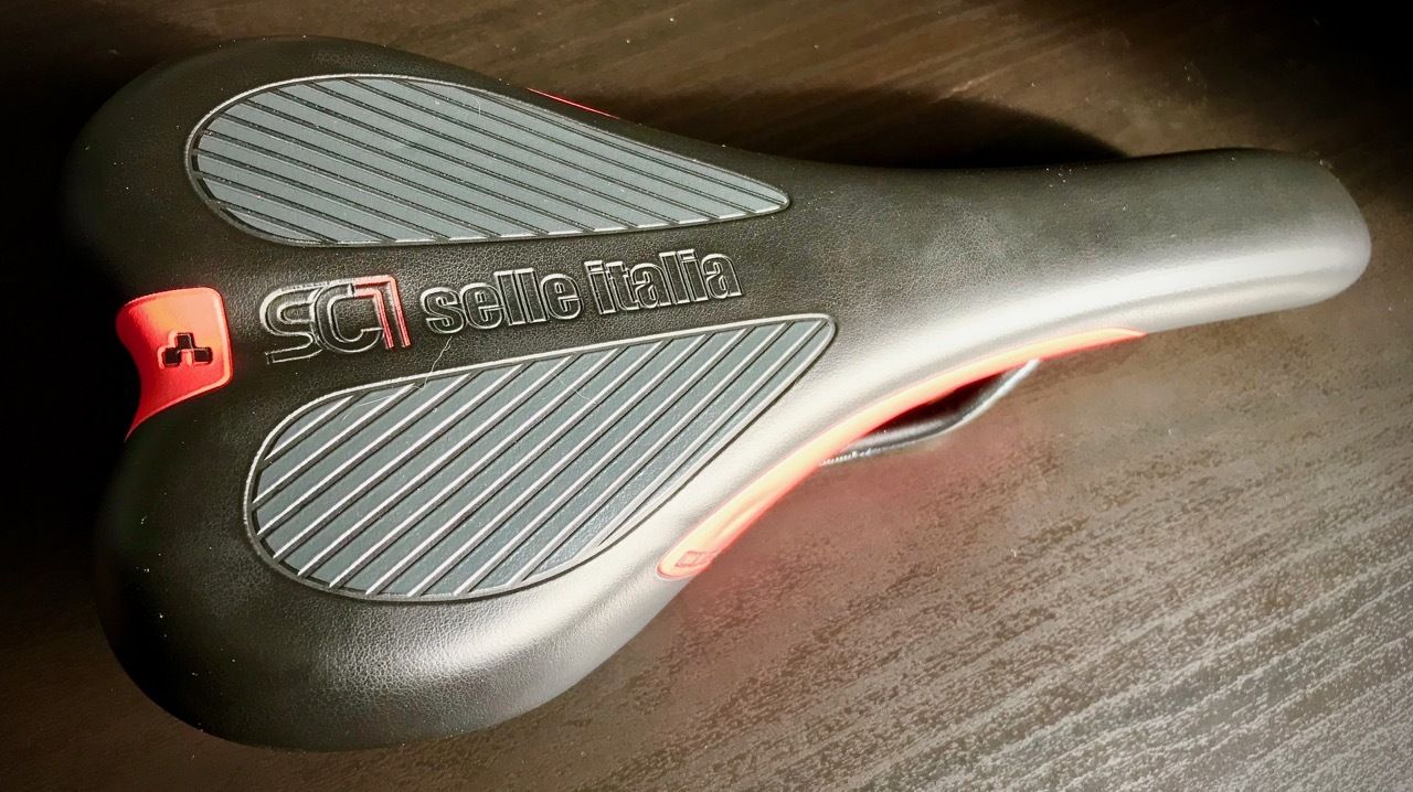

Sadel någon Selle som jag har liggande

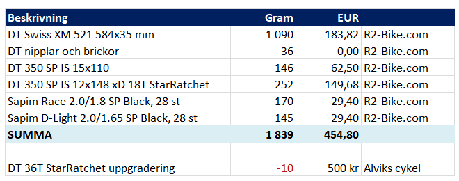

För ca 5500 kr i delar bygger du hjul med DT350 SP IS xD 36T StarRatchet boost nav, DT XM521 fälg, Sapim Race/D-Light mix ekrar.

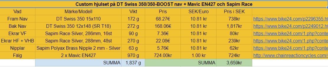

Och för strax under 3700kr går det att bygga på DT 350 med XD-body och T18 Ratchet (tills pengarna trillar in för ett T36 ratchet), samt Sapim Race-ekrar och Mavic EN427-fälgar...
EDIT: Justerat priset för att gälla för TS krav, dvs Boost och XD-body...
Men vette fan om just dom billiga Mavic EN427-fälgarna funkar så bra med 2.6"-sulor :/ Isf, lägg på 500-1000kr för fetare fälgar och om T36 StarRatchet är ett krav utterligarre 500-700kr (dvs ungefär samma prisbild som Sixten tipsade om...)

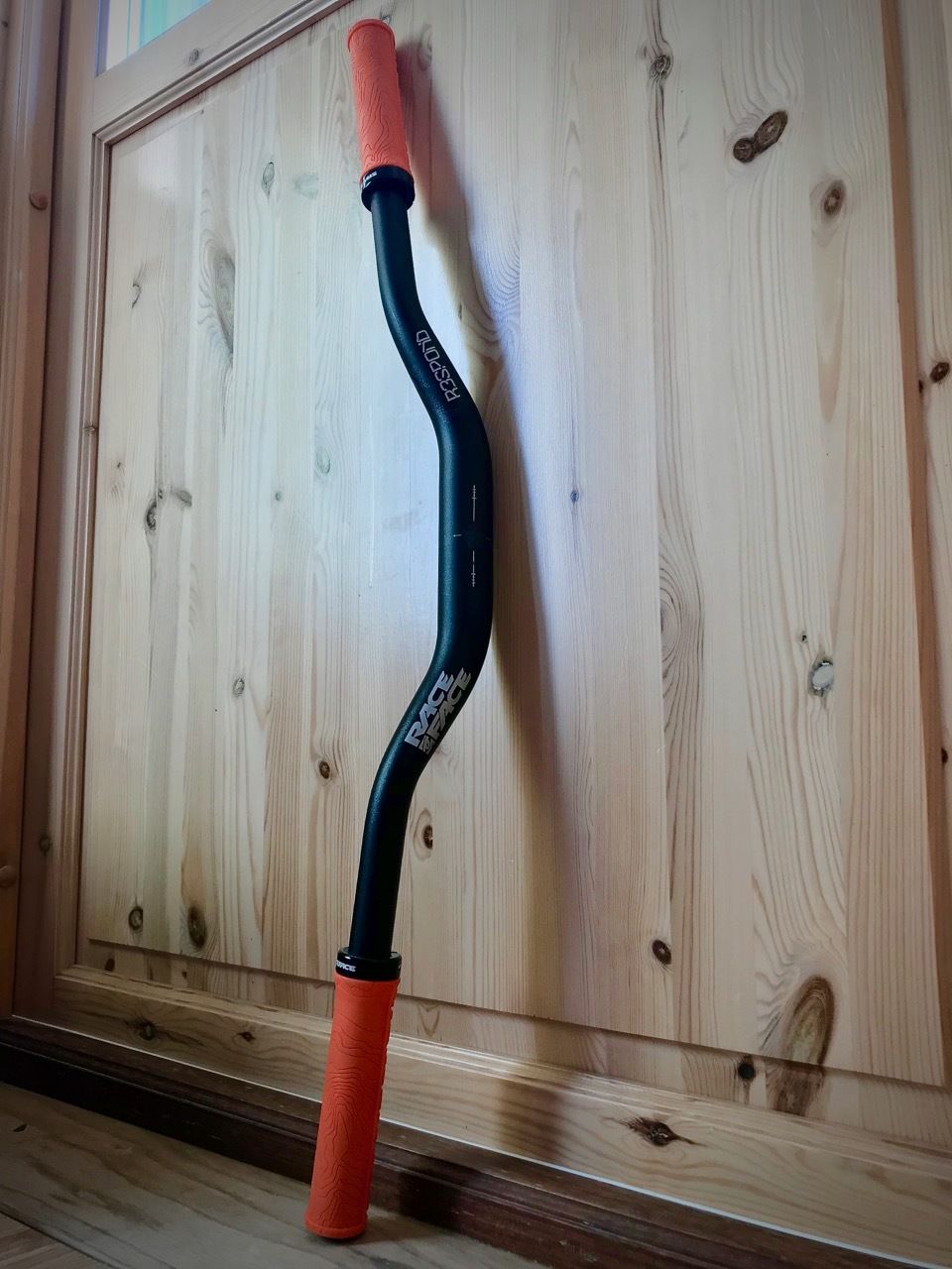

Styret, som jag hade kapat ner till 720 mm. Det är samma mått som jag har på min nuvarande XC-hoj, så jag vet inte om det kommer att kännas för smalt på stig.

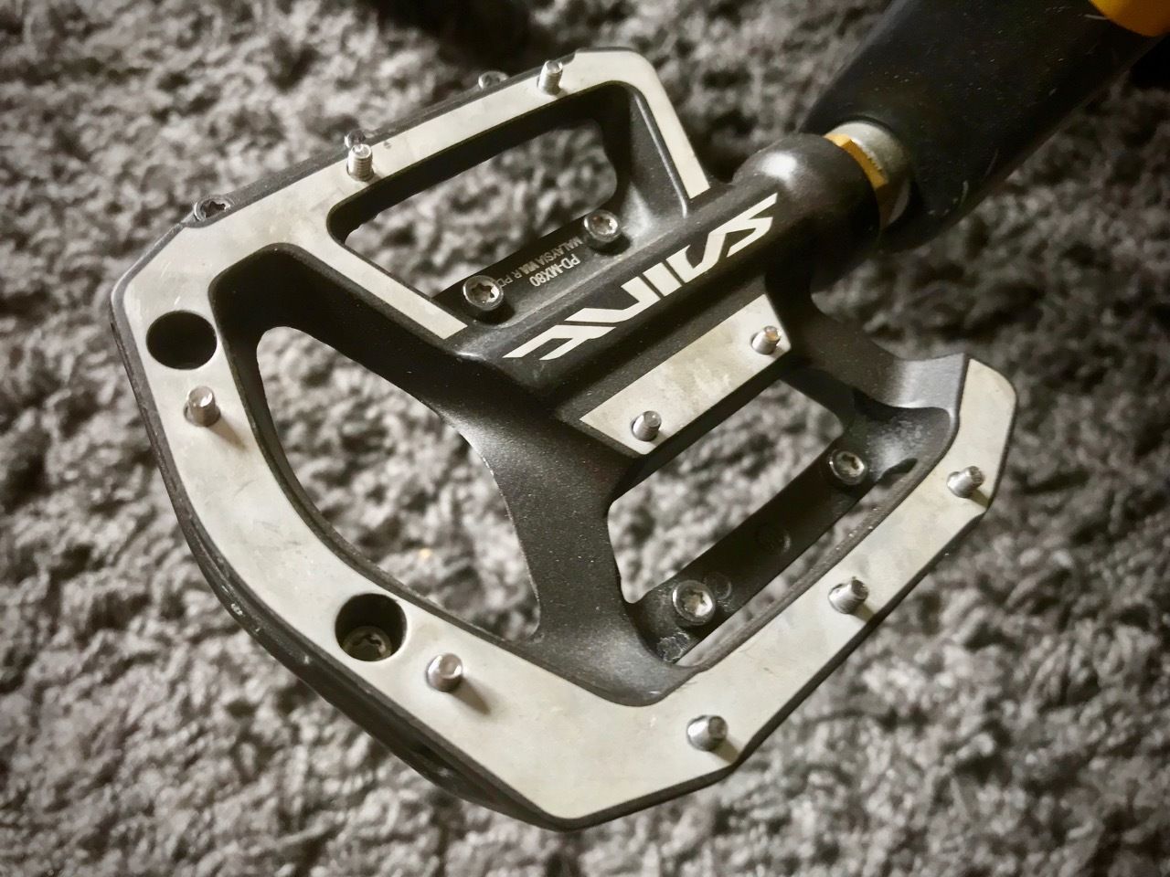

Pedalerna är ju knappt använda, då denna cykel skulle vara för fincykling i staden och jag bodde ju på landet.
Bromsarna skall också doneras till detta bygge.

Styret med nya handtag.

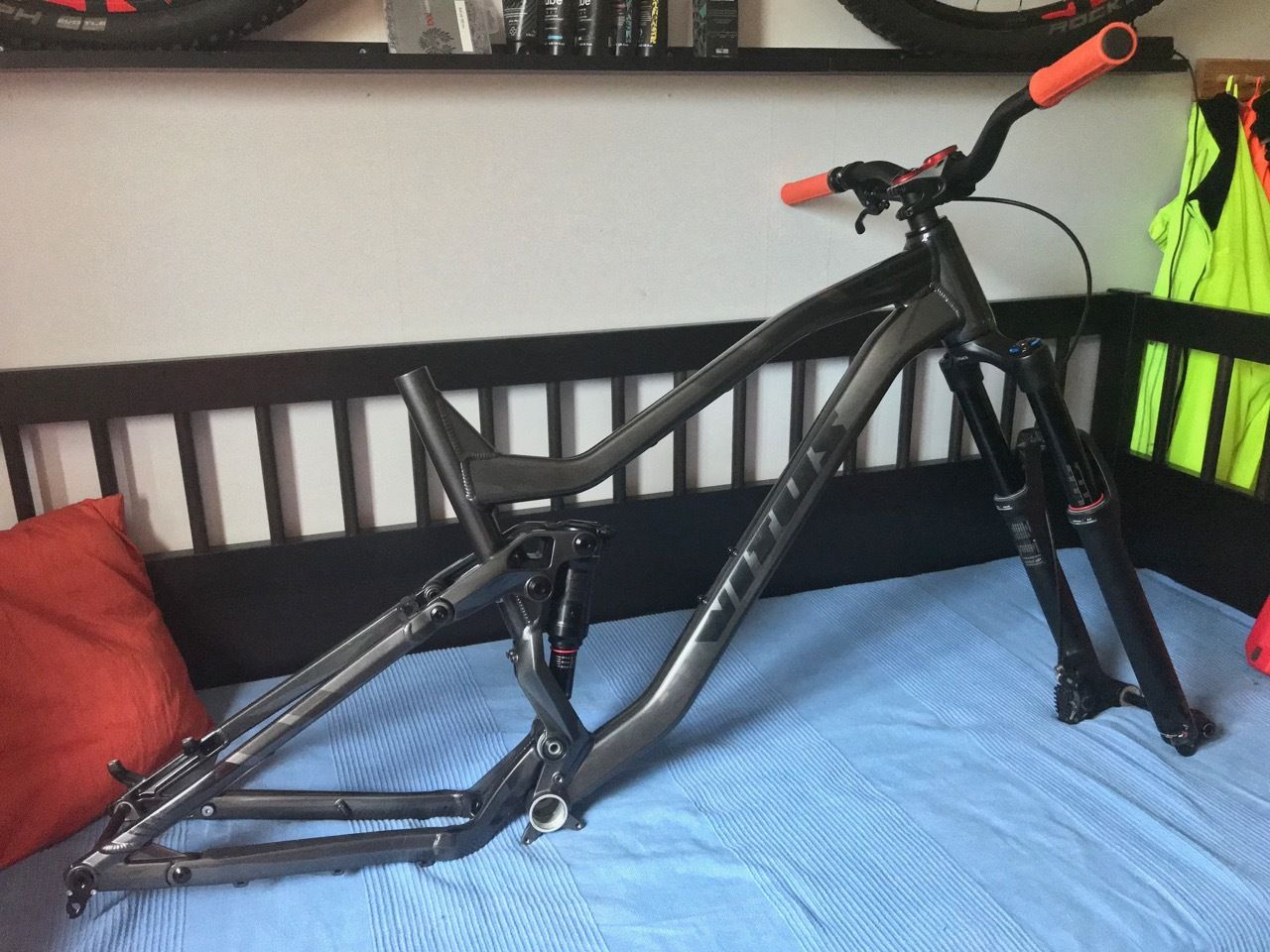

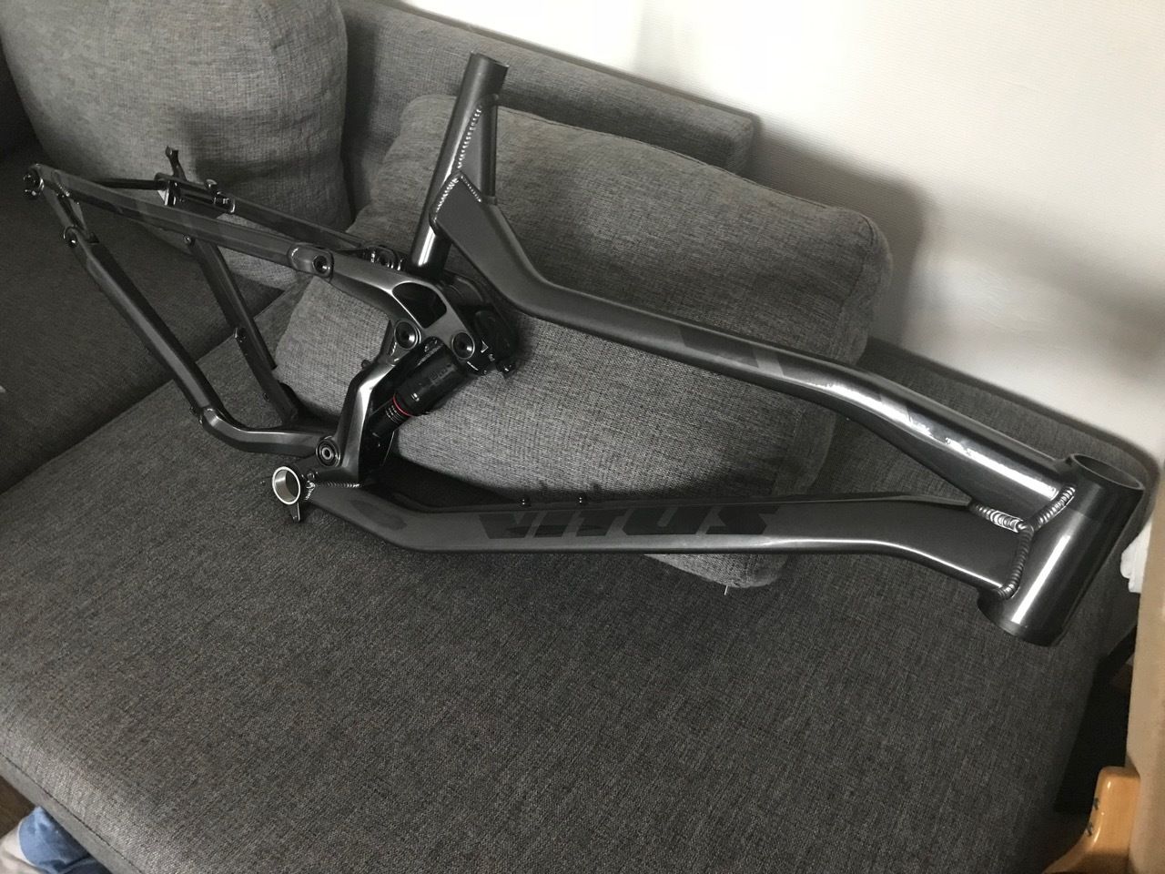

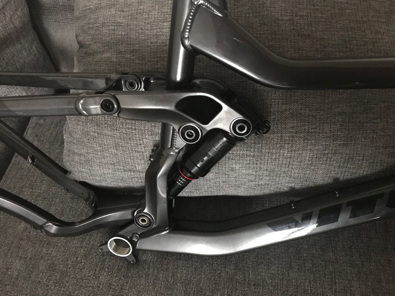

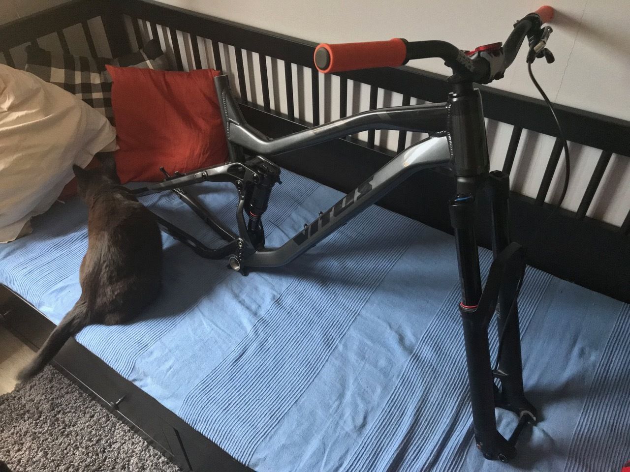

Ramen upptagen ur kartongen.
Vägde ramen tillsammans med bakdämparen och med bakaxeln monterad och fick vikten till 3592 gram.
Nu så är lagerkopparna ipressade och styret monterat.
Väntar på godkännande från katten.

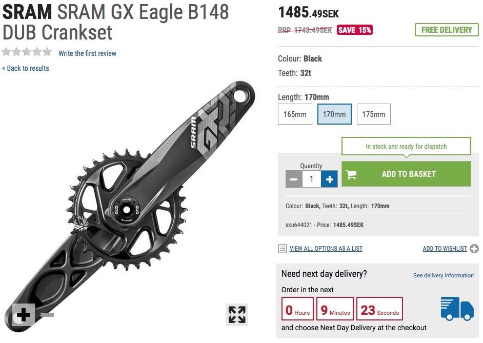

Nu så lade jag en beställning hos R2-bike på en GX Eagle-växelgrupp med 170 mm långa vevar, 32 tänder på framdrevet. Lade till en hylsa från Park Tools för att kunna dra åt vevlagret med den nya DUB-standarden.
Får väl gå in och lägga beställningen på hjulen också. Jag borde bli nöjd med M1700 tycker jag. Hisspinne och däck skall vara på väg hem redan, så det borde gå att få ihop cykeln snart.
