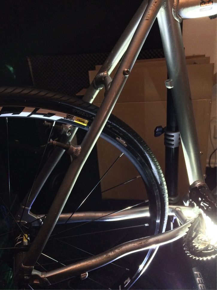

Fästet för fälgbromsen är kapat och en monteringsplatta för bakbromsen ska monteras. Det kommer behöva modifieras men sitter förhoppningsvis bra efter det. Det är inte den snyggaste lösningen men att svetsa i ramen är inte lockande.

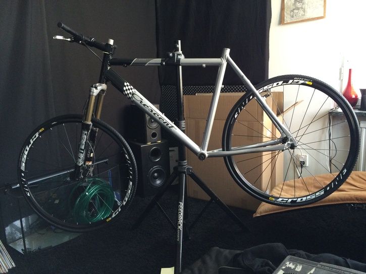

Efter att de olika komponenterna provmonterats har de monterats ner och nu väntar ramen på ett lackjobb. Tanken är att den ska bli vit. Färgtemat är vitt och svart, med inslag av röda detaljer.

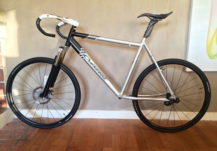

Bilder
Tyvärr har jag inte några före-bilder.
Utrymme mellan hjul och ram.
Det gamla styret fortfarande monterat.
Formen börjar anas.
Komponenter monterade.

Du vill inte ha fälgbroms igen säger du? Vad har du för adapterlösning på gång?

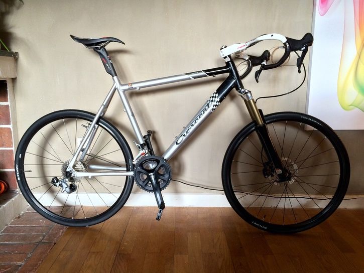

Gaffeln sitter inte monterad med lager på bilderna, därför blir vinkeln lite flackare än vad det kommer vara.
Ändras försprånget när man byter hjuldimension?
Nu är förvisso hjuldimensionen något mindre än med de gamla hjulen, iom att det var så pass hög profil på däcken trots att fälgen var 559 ist för 584mm.

Stel gaffel är inte lockande. Jag tycker cykelvägarna är i för taskigt skick för att det ska vara njutbart att ta sig fram. Den extra vikten är en faktor jag kan acceptera för komfortens skull.

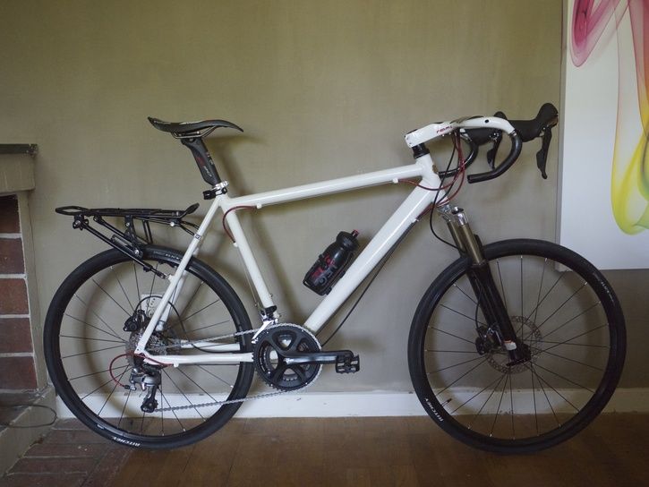

Tjena!
Snälla montera reglagen högre upp! Det ska vara en rak linje längs med botten av styret fram till bromsreglagets lägsta punkt..

Gaffeln måste nog bort eller åtminstone bytas till någon med 60 mm slag så du får ner framändan och på köpet får du en bättre vinkel på sadelstolpen, som jag ser på saken!

Kneecap skrev:
> Tjena!
Är det ditt största estetiska problem på den hojen?

Har du provat sittställningen på cykeln ännu?
Cyklar med rakt styre där man sitter bra brukar nämligen bli alldeles för långa med bockstyre och STI-reglage.
/Håkan

Tänkte också på sittställningen. Hygglig reach så att säga.
Klasssisk montering på runt styre
Med STI-reglage på ett ergonomiskt styre blir det inte lika bra
Bättre placering på ergonomiskt styre
Läs mer här: http://www.tour-magazin.de/technik/werkstatt/schaltbremsgriffe-richtig-montieren/a1517.html
Och gärna även: http://www.tour-magazin.de/technik/werkstatt/komfortzone-cockpit/a22505.html
/Håkan

Fuck yeah! Nu snackar vi svavelsyra i ögonen på stilpolisen! Och aero-stolpe under sadeln har du också, love it!
Det enda jag har lite synpunkter på är styrstammen och styret. Du får se över lite vinklar där. ;)
Jag tror att jag har en gammal 26" SID-gaffel med 63mm slag, svart. Den väger noll och inget, helt glappfri och skulle nog ge hojen lite snabbare look. Dämparprestandan i den lämnar en del att önska, men på asfalt och grus räcker det ju med att kunna ta upp de värsta smällarna bara.
Den kan du få mot en platta bärs typ. =)

Ähh, jag tycker nog inte att det är så illa egentligen. Med stel gaffel och rund sadelstolpe så är det ju en supertrendig gravelbike. Men varför bry sig om trender? Kör på!

Superfräckt!
Adaptern kommer funka klockrent om du kapar lite i den (adaptern alltså)
Körde själv med den på min Oden.

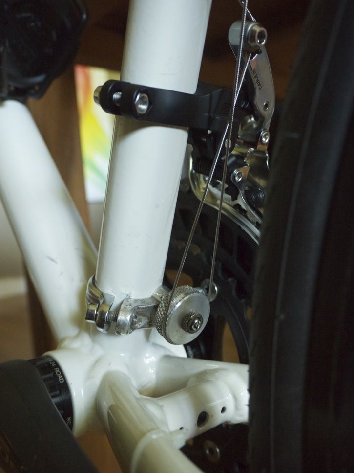

> fästena. Det enda som ställer till det är att
> MTB tar den främre växelvajern från ovansidan,
> medan landsvägskomponenten vill ha vajern matad
> från undersidan. Där behöver jag hitta en
> adapter.
Hur löser man detta? Jag har samma problem med en mtb-ram som jag funderar på att bygga upp till någon slags monstercross med lite överblivna delar.
Byggtråd - Crecsent Oden goes landsväg
> att
> ovansidan,
> matad
> > adapter.
> delar.
http://problemsolversbike.com/products/cross_clamps_pulleys
typ?

Hoppsan! Har faktiskt aldrig sett sådana förut och har uppenbarligen googlat och sökt på fel ord ;)
Tack :)
Finns dessa att köpa i någon lagom vanlig nätbutik när man ändå ska beställa andra delar... (Håller på med ett liknande bygge, kommer komma en byggtråd för det oxå)

Wiggle har en variant som är lite snällare mot plånboken. Men det ser ut att kräva ytterligare ett par delar för att bli komplett. En bussning, en M-skruv och en klick loctite så är man hemma.
http://www.wiggle.se/dmr-klamma-med-gangjarn/
En annan lösning är att leta upp en äldre (90-tal) Crescent med Torpedo-växel. Den är inte lika flådig som Problemsolvers men har samma funktion.

Styret funkar inte för mig och beställningen av ett nytt från Wiggle gick snett. Wiggle och/eller DHL tappade bort beställningen. Tänkte uppdatera tråden när de nya grejerna dyker upp.
Men håll tillgodo med en bild där jag provar en alternativ montering av pakethållare.
Den misslyckade beställningen innehöll även en adapter för växelvajern. Som panikåtgärd har jag fräst ur ett stycke aluminium och monterat på fästet till den äldre växelväljaren, som satt monterad på cykeln innan de ersattes av nya komponenter.
Eftersom att monteringen är off center på växelfästet så är vajern dragen omlott. Det ökar hävstångsmomentet och underlättar växling. Arrangemanget är en panikåtgärd för att få en fungerande cykel till Skandisloppet, men fungerar över förväntan.

Kul med uppdateringen.
Vill inte dissa, men tyckte den var snyggare md originallacken. Nya dekaler skulle kanske piffa till den? Har likadant styre på racern och tycker det är bra.
Schysst pakethållare.
Du borde prova att vända på sadelstolpen :-)
(Sadeln ser ut att sitta väldigt långt bak...)
Fast det är klart. Du lär aldrig kunna få sadeln rakt då, men du har ingen utan setback?
Kul bygge! Ser ut att bli en potent pendlare/allroundcykel. Pakethållaren ser fiffig ut map användandet av bromsfästena. När jag tittar på bilden får jag intrycket av en väldigt lång reach. Bli inte alltför förvånad om du måste offra styrkombon för ett löst styre och en kortare styrstam. Men det kan ju vara en synvilla eller ett extremt apindex.
Stolpen har samma offset som originalstolpen faktiskt. Det går nog att vända på den utan problem, inställningsmöjligheterna bjuder på bred marginal. Vad vinner man på att flytta tyngdpunkten mot mitten av cykeln?
