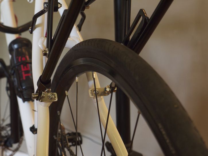

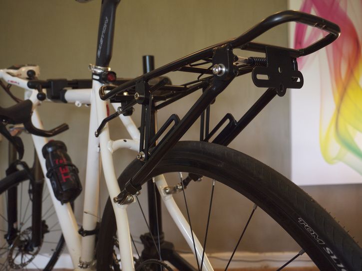

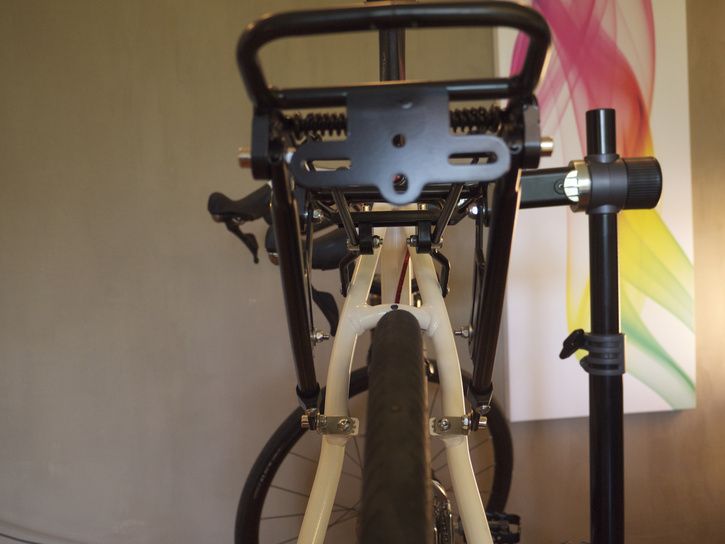

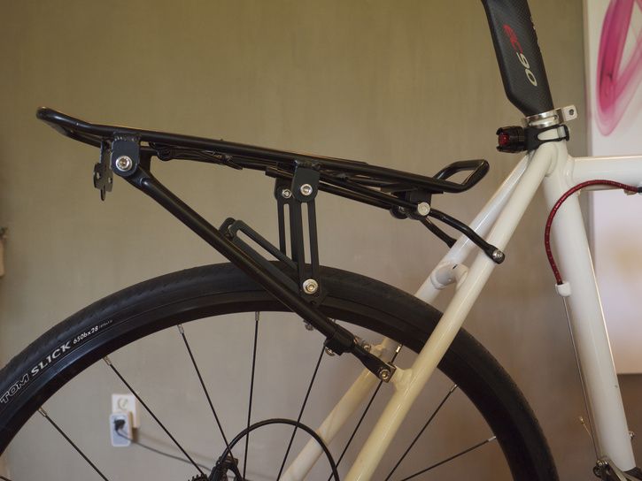

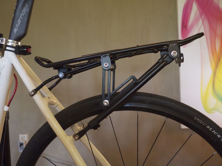

Byggtråd - Crecsent Oden goes landsväg
ratatosk skrev:
> Får jag önska mig närbilder av
> pakethållarmonteringen? Ser smart ut.
Här är ett par bilder på pakethållermonteringen. Är du något du vill ha detaljbilder på så är det bara att hojta till.
Pakethållaren är en billig kinamodell och toleransen på detaljerna får inget ingengörshjärta att bulta snabbare. Men den känns hyfsat stabil och kommer bära ett väsksystem utan större problem.

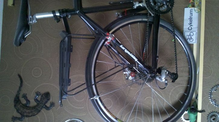

Gillar hur pakethållaren både använder och döljer de gamla bromsfästena. Nånstans i fulmektråden finns min inte så estetiska lösning, här i repris. Sugen på att plocka bort det o härmas.
    101.5 KB · Besök: 87
Om du sågar av de övre stagen lite så borde du kunna räta upp pakethållaren så att den sitter vågrätt, jag tror att det skulle bli snyggare så. Antagligen är pakethållaren optimerad för 28 tum.
> 28 tum.
> MVH
> Magnus
Om du kikar på sida 1 så ser du en bild där den sitter vågrätt. På detaljbilderna hänger hojen i ett mekställ för att underlätta foto. Därför ser det snett ut.
Hållaren är väldigt flexibel när det gäller montering, de bakre stagen är av teleskopmodell och de främre kan glida ca: 100mm och nyps fast med bult. Det vertikala staget låser konstruktionen i vald vinkel.
Vid tillfälle ska jag kapa överskottsmetallen men jag vill hitta passande packväskor först. Det får troligtvis bli någon typ av snap-on med hårda väggar mot ekersidan, iom att det saknas sidostag att fästa i.
> det o härmas.
Det ser ut som två pakethållare som gift sig till en. Är det nedersta staget fäst i något?
Du får mer än gärna kopiera det hela. Bygget är inte speciellt avancerat och det kostade inte så mycket.
Vinklarna som jag skruvat i bromsfästena är egentligen en monteringsdetalj som ska fästas i bromsstaget, om man inte har gängade hål för montage i sadelstagen. Jag kapade och filade det till två vinklar ist, vinklarna jag hittade på byggvaruhuset var inte lika stabila... Men din ram ser inte ut att ha gängade fästen.
ElectricDevil skrev:
> bort
> > det o härmas.
> så mycket.
Precis vad det är, ville ut på tur bums o pulade ihop nåt att sätta tält etc på, o det har fått sitta kvar. Är en för sadelstolpe o enfrån en barncykel som tillsammans fick agera touringlasthållare.
Förstärkt med slangklämma. Har v -bromsfästen på ramen, har tagit bort själva pinnarna bara.
