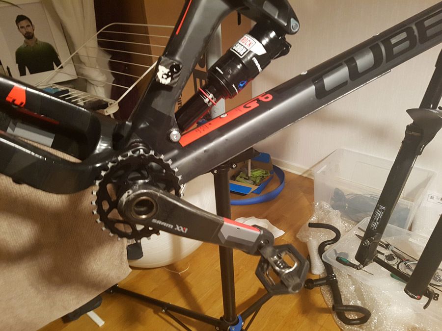

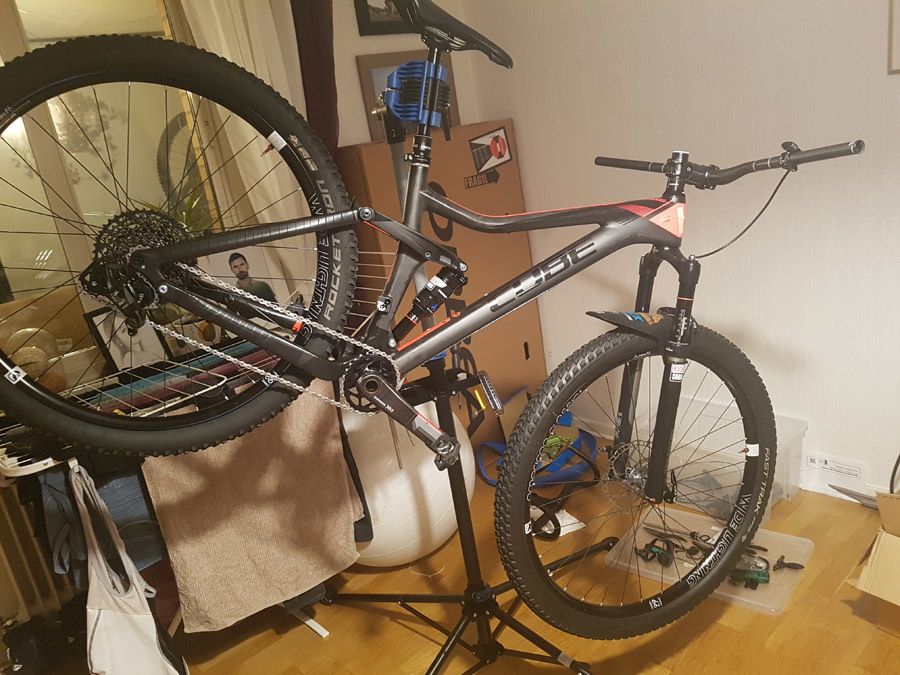

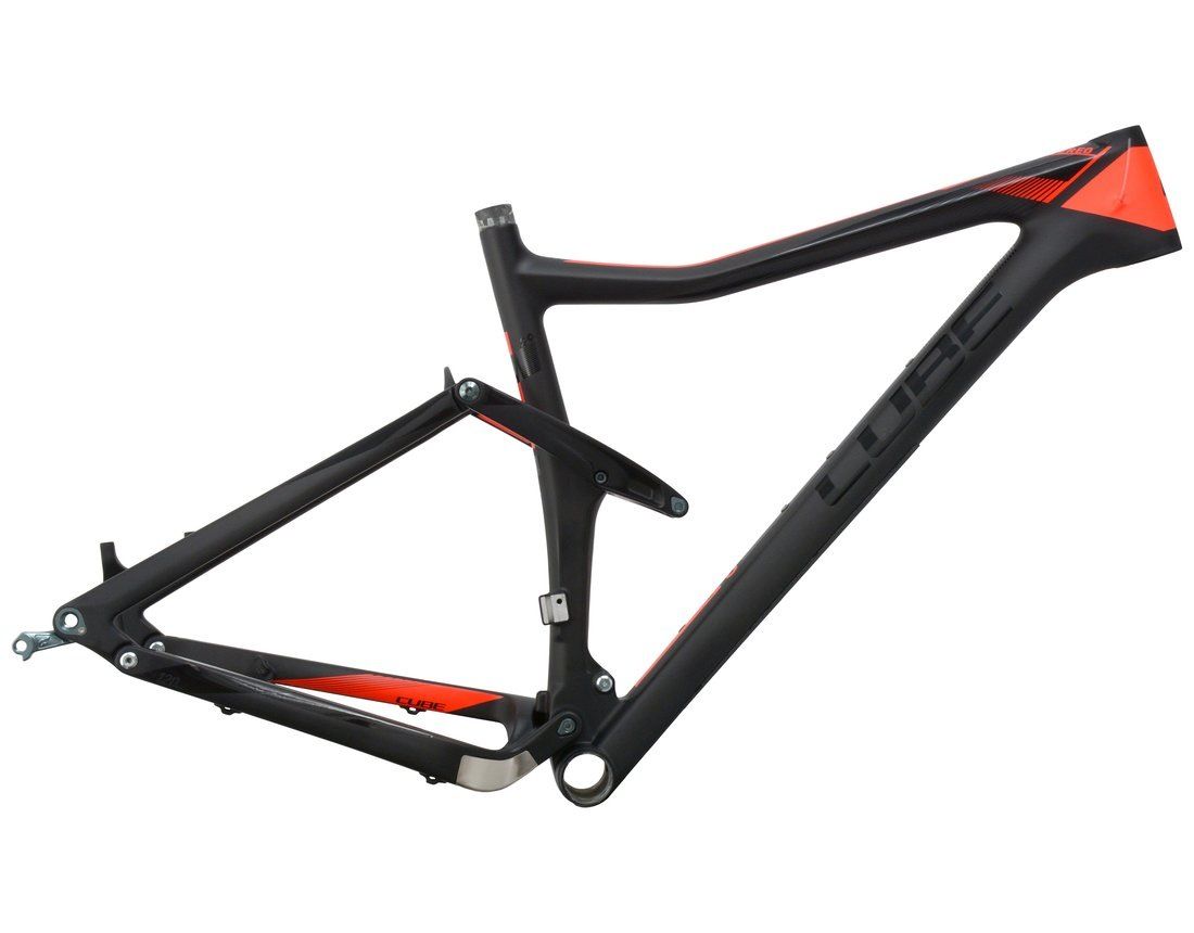

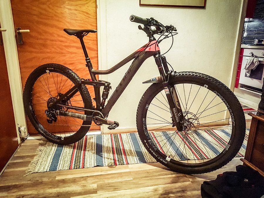

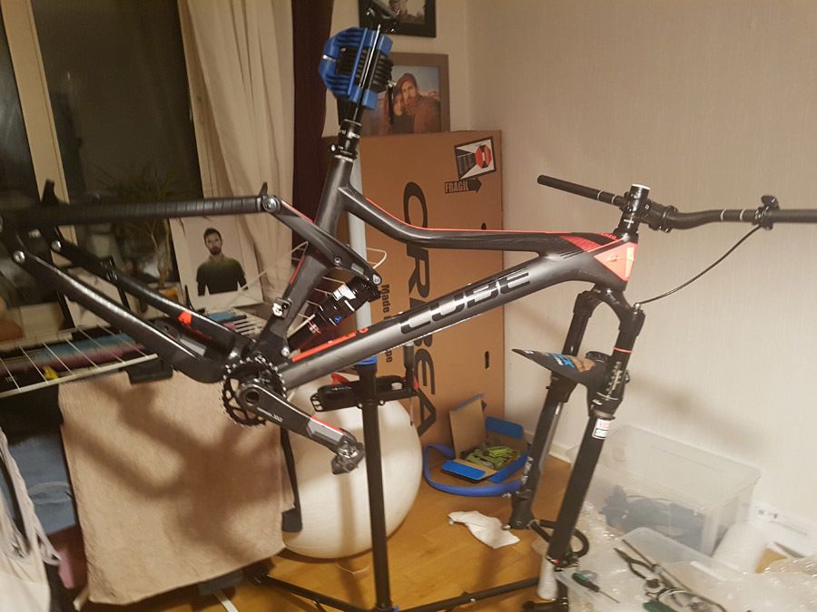

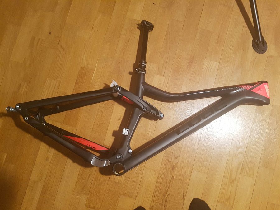

Då har ramen anlänt och lite annat smått och gott bygget gå nu vidare.
Ser clean, ut. första noteringen och funderingen är vattenflaska, som inte får plats på ramen.
Hur löser jag detta i kombination med dropper post?

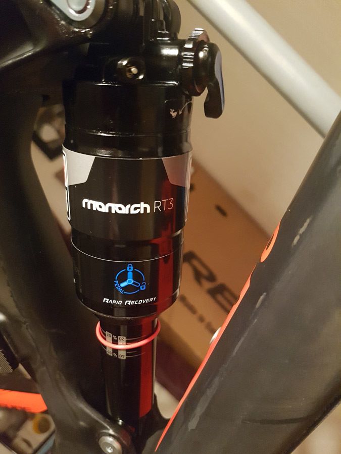

Monarch Debon Air sägs vara nice på flera sätt.
Noterade satte tre reducers i denna i den övre kammaren. Den undre kammaren ska tydligen påverkar smal bump senåtivity.
hur kombinerar ni volym reducers i denna?

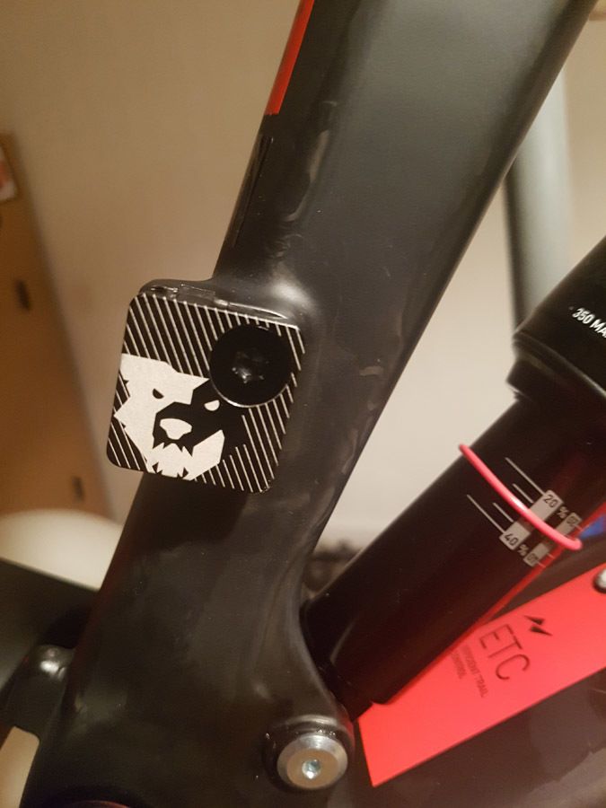

Detaljer är viktigt, framväxel hållaren täcks med en täckskiva från wolf tooth

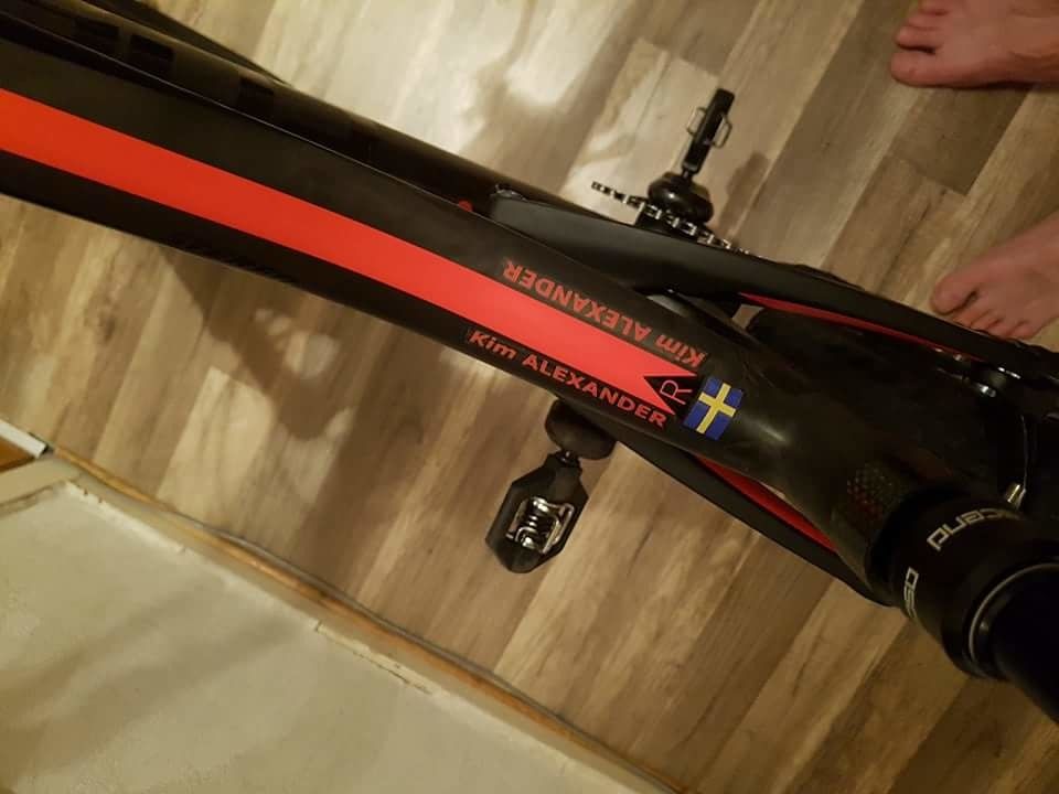

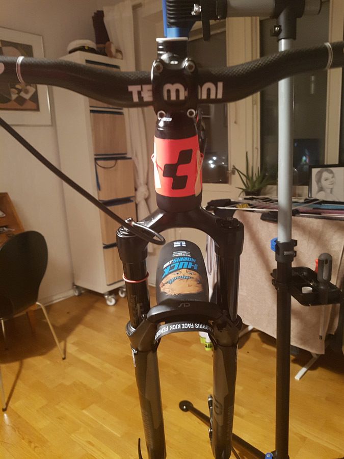

Främre vyy, känns som att röda dekaler hade blivit bra på gaffeln.
Helheten börjar ta vid, droppren är en brand X, känns bra med de röda detaljerna i vevpartiet med.
Helheten börjar visa sig, provsuttit den har jag gjort med, känns bra tycker jag.
Just nu väntar jag på offset bushings för att få ned gaffelvinkeln till 68 grader och även sänka BB lite, tror att det kommer att bli ett trevligt inslag.
Funderar här näst på om jag ska ha rött eller svar hölje på växelvajern, eller ett titan färgat hölje som jag har hemma.
Tror också när ja kika på helheten att det kommer att bli röda dekaler på gaffeln.
kul att bygga lite igen :D

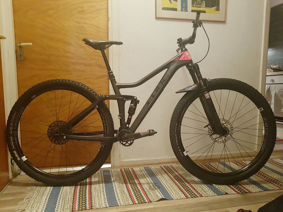

FORTSÄTTNING DEL 3

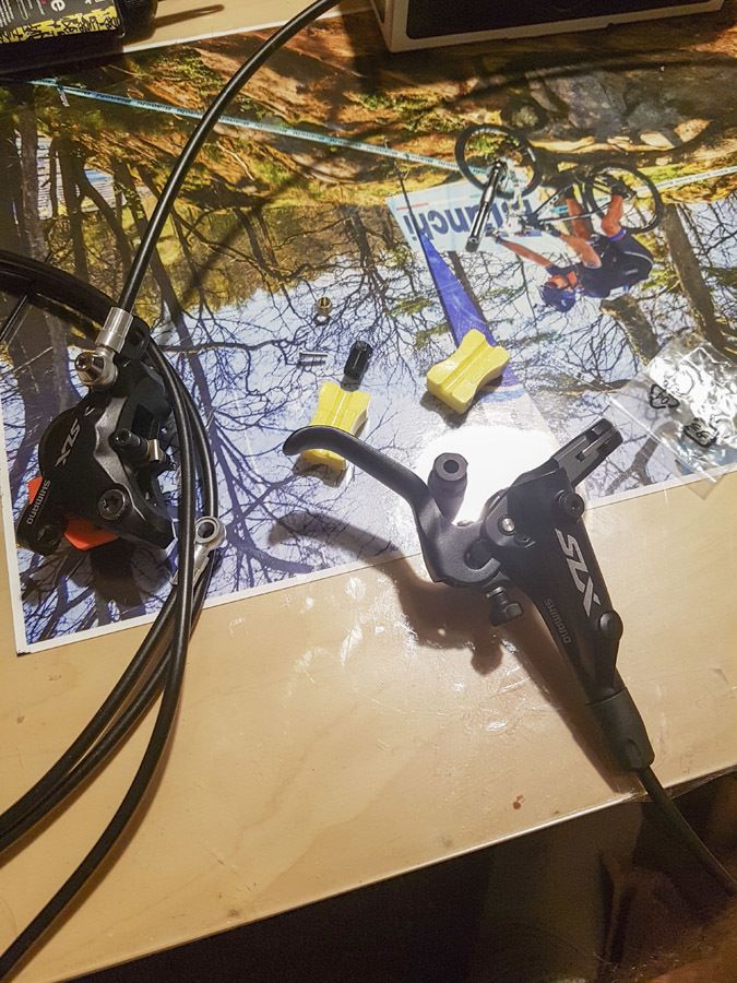

Då har bygget gått vidare, idag har det handlat om det jag tycker är absolut tråkigast att mekka med, nämligen bromsar!
Jag har valt ett par SLX då jag gillar känslan i Shimano och har hört att dessa tydligen är dem ända bortsätt från saint och zee
som faktiskt fungerar. Framöver ska jag faktiskt prova SRAM, då lustigt nog mina mest pålitligaste bromsar råkar i min arsenal vara ett par Avid DB3 som blev riktigt bra ett en lång speciellt luftning.
Anyway bromsmekket idag handlade främst om att byta kabel till en längre då jag på min förra hoj råkade kapa dem lite för kort.
Inga konstigheter med detta mekk, vidare fick brand x droppen komma på plats idag med, en väldigt trevlig droppe som nu blir min fjärde totalt. Alltid funkat ofelbart!
Dagens tips om du meskar med bromsar är att fylla upp detta hålet med mineral olja och sedan dra lätt i reglaget, oljan åker då direkt ned i reglaget, vilket ger en finare känsla i grejorna i slut ändan. Det samma gäller på bromskolven.
När jag ändå var i farmen satte jag på lite ramskydd på bromskabeln, det skyddar fint och det känns lite badass att faktiskt har det monterat på kabeln. Då det indirekt visar att man plockat av kabeln och meckat en del för att få på den :D
Dagen slutkläm hojen börjar ta form nu, idag vägde jag den med där den vägde in på 11,4 kg
Lite till ska på men jag är rätt nöjd då jag har ett tungt framdäck som ska bytas ut.
I mina däck har jag också Huck Norris. Jag är inte så viktkänslig av mig och kompromissa
gärna med vikten för att ha lite fläskigare däck, bredare fälgar, dropper post och foam inlägg i däcken.

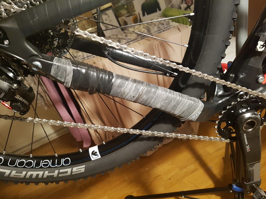

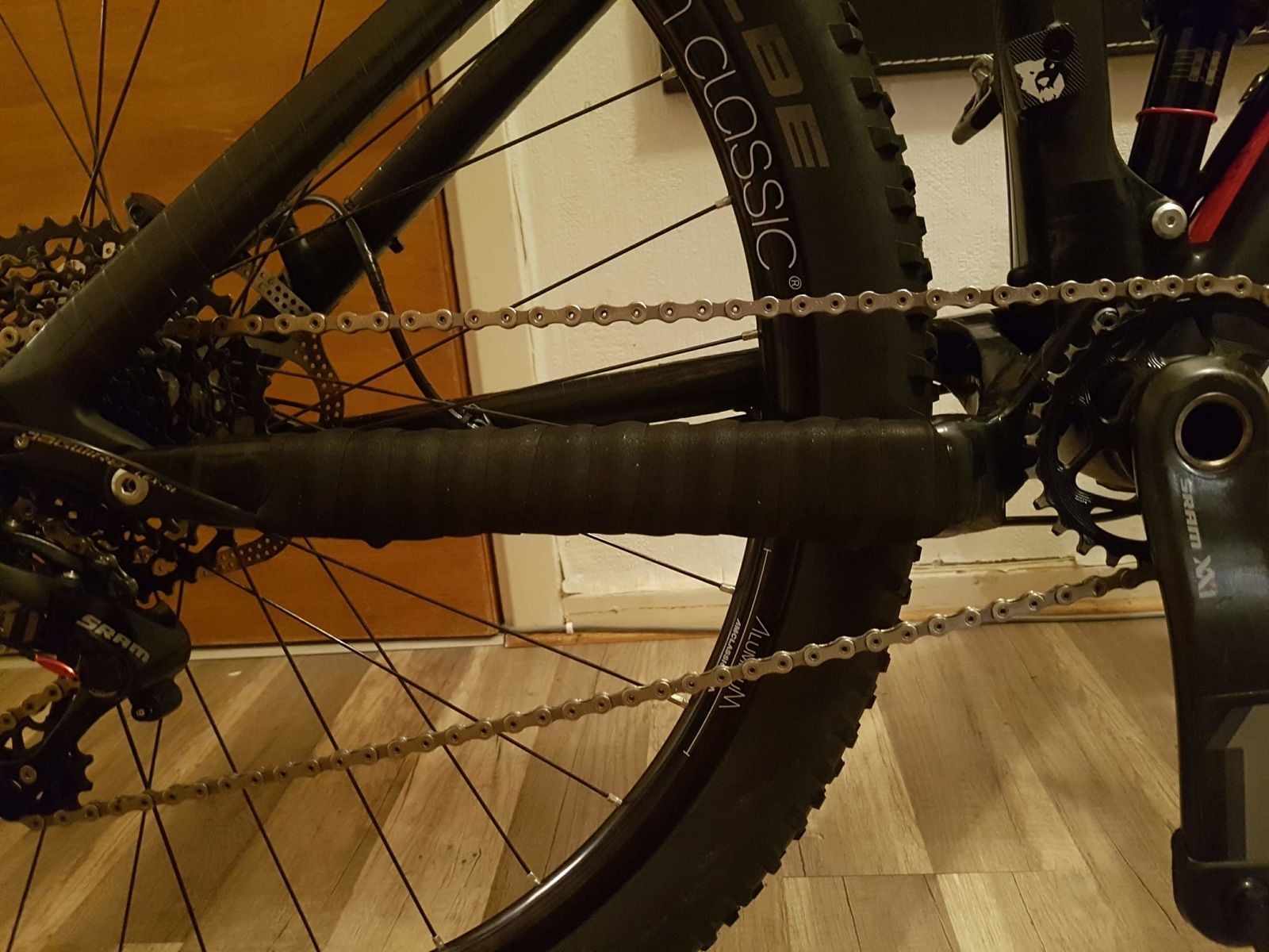

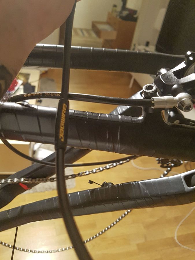

Blir snyggt men är det eltejp du har på svingen? Eltejp brukar bli riktigt äckligt efter ett tag.
[Byggtråd] Cube Stereo 120 XC med stig genitik.
Blir snyggt men är det eltejp du har på svingen? Eltejp brukar bli riktigt äckligt efter ett tag.[/quote]
Tack!
Stämmer bra det med el tejpen, ogillar repor. Har kört med el tejp på övriga hojar med. Tycker inte att det blivit äckligt på något sätt.
Skulle nog snarare säga att jag tycker att det funkar riktigt bra. Tänker du när man plockar av det, eller på vilket sätt blir det äckligt?
Om man cyklar mycket i hundbajs/koblaja och vägrar tvätta cykeln, då kan eltejpen bli äckligt efter ett tag. Tänk på det!
kimkimano sa:
Tack!
Skulle nog snarare säga att jag tycker att det funkar riktigt bra. Tänker du när man plockar av det, eller på vilket sätt blir det äckligt?[/quote]
Eltejp brukar ju krympa lite och i skarvarna som blir ligger det kladdigt lim kvar, sen när man tar bort den så brukar det vara kladdigt.

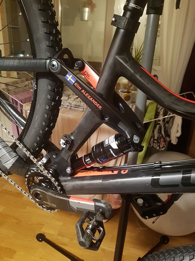

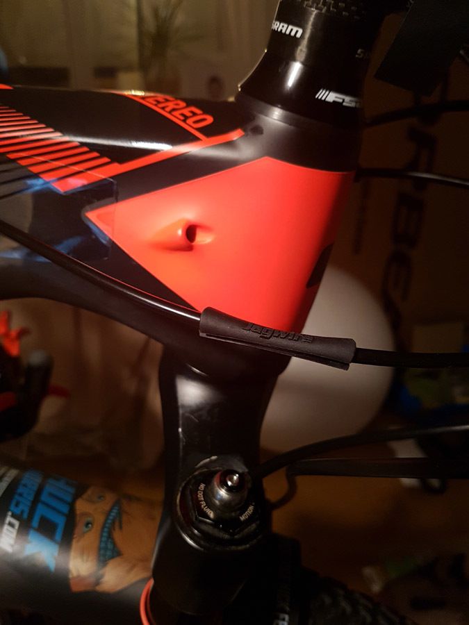

FORTSÄTTNING DEL 4
Då går denna kväll mot sitt slut med, till att börja med vill jag tacka för den input jag fått och kommer i detta inlägg fråga om var man kan köpa röda skruvar. Jag efterlyser också en lösning på att jag inte har en hållare för vattenflaska som funkar med en dropper post.
Idag vart bio med min fru planen, men skönt nog ville hon ha en tårta istället för att gå på bio!
- Hon fick en sin tårta och jag fick bygga vidare :D
Man kan nu säga att hojen är cyklingsbar, trots att jag har lite småsaker kvar.
Idag har det handlat om detaljer, och lite funktionalitet.

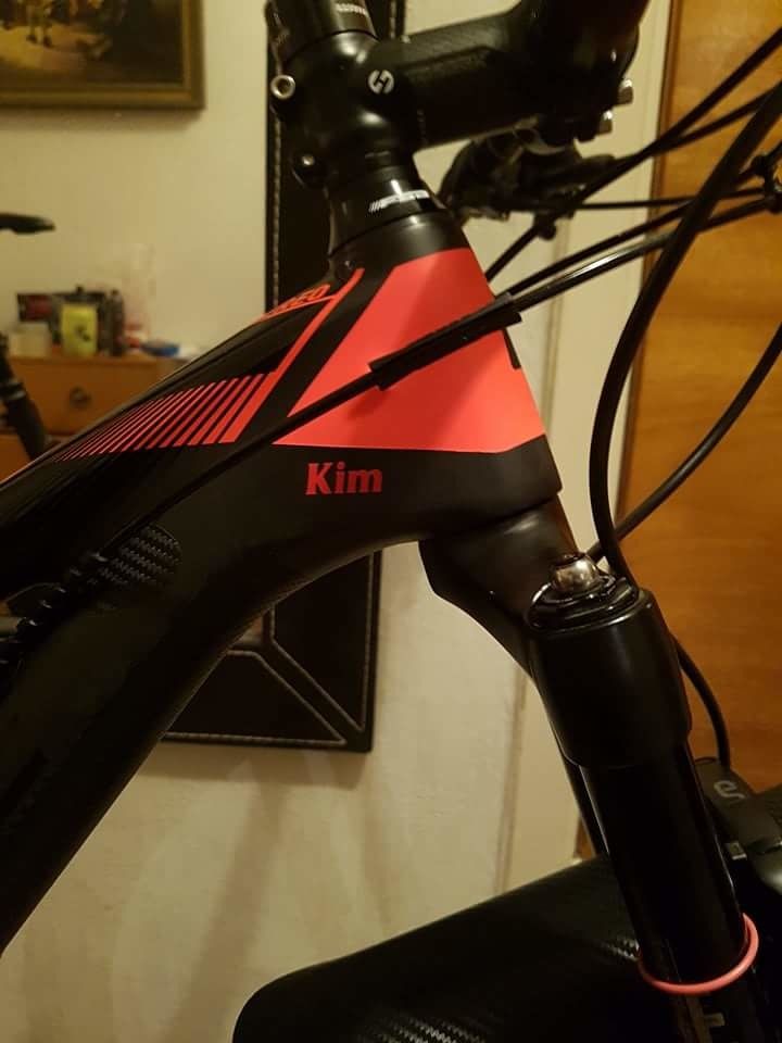

Jag tror inte att det undgått någon att jag gillar att undvika repor, det skär lite i hjärtat när man repar fin fina ram, därav har det tillkommit en hel del inte så snygga men funktionella lösningar för att skydda ramen från slitage och skav.
kedjestaget brukar jag skydda med en slang, det blir tyst och skyddar bra, knappast det snyggaste.

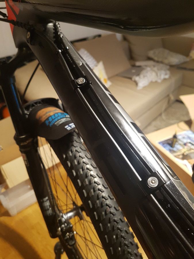

Därefter kom kablarna på plats med kabelklämmor, till dessa efterlyser jag röda skruvar av samma diameter som används till flaskhållare.

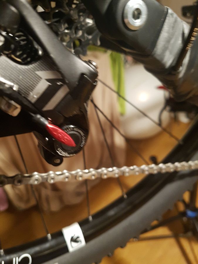

Jag gillar dessa silikon skydd, löjligt billiga på eBay: sök på Silicone Bicycle Outer Brake Gear Cable Wrap

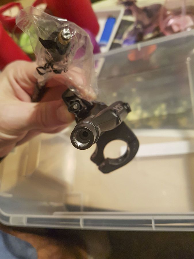

Känner någon till en clean icke permanent lösning för att fylla igen hålet till växelvajern?

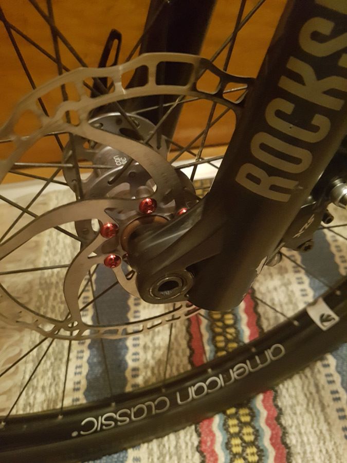

Röda detaljer, testar Jagwire's avtagbara ändstop
Röda skruvar till skivorna, funderar på röda hope eller clarks skivor, men balansen mellan cleant och plottrigt är ibland hårfin.
Mitt namn fick bli rött även min hjärta är och förbli lila.

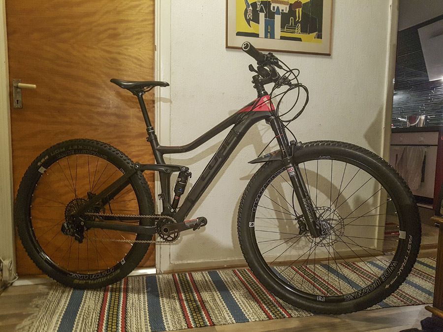

Slutligen ser det ut så här efter denna dag.
Nu väntar jag på mina offset busaningar för att få ned gaffelvinkeln till 68 grader
Samt ett bar needle bearings (nål kullager) som ska ersätta befintlig DU busaning på dämparen.
Detta ska ge klar bättre small bump sensetivity sägs det. RWC hade intressant produkter.
Hur vida detta funkar på off set busaningarna får vi se. http://www.enduroforkseals.com/id275.html

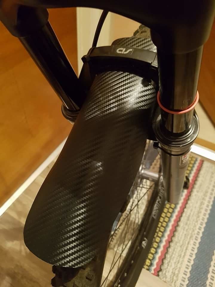

Inser också att jag måste byta ut mitt stänkskydd, det funkar inte riktigt med blåa detaljer och en Finsk flagga.
Någon som sätt något kul som skulle passa?

Dem är lite för korta, men jag hittade en hel del på ebay i går :)
Nu saknar jag bara röda skruvar för bromsoken

Där vill du gärna ha stål eller titan, inte alu.

Det där är en snygg hoj. :-)
Tack, Det är en good point, skyddar mest kedjestagen. Så jag får njuta av resten.
Ska se om jag kan hitta på något snyggare istället för slangen. Stör mig lite på den, lustigt nog just på denna hoj.
Alltså, jag tycker slang-metoden är riktigt snyggt men det finns snyggare/mer stilrena sätt att utföra det på. Såhär brukar jag göra (första tipset):
Men när ska du då få njuta av åsynen av din fina ram, om den alltid är dold under ett lager eltejp?
... Men det blir både snyggare och lättare med vanlig svart styrlinda för räserstyren :)
Ha inte för mycket rött, det blir lätt fel när man försöker matcha tyvärr.

Passar inte skivbromsskruvarna även för att hålla kablarna på plats?
Jag har lite blandat rött liggandes med. Bland annat röd skruvar för skivor.
Mitt tips är att köpa titanskruvar från ebay. Hade röda stålskruvar förra säsongen, tog inte lång tid innan de började rosta, då det gärna lägger sig en droppe vatten i skruvskallen...

Del 5 detaljer och mobilupdatering
Idag var det endast lite fix med lite detaljer som jag inte vart helt nöjd med. Satte en styrlinda på staget och nya namn stickers lite cleanare. Satte också på en carbon film på stänkskyddet, det vart nice!

Nice, nästan lite vis när jag har det, skulle färgmässigt matchat min andra hoj och mina klubbkläder med grönt.
Jag har en 16" ram och kör med 70 eller 80mm styrstam
