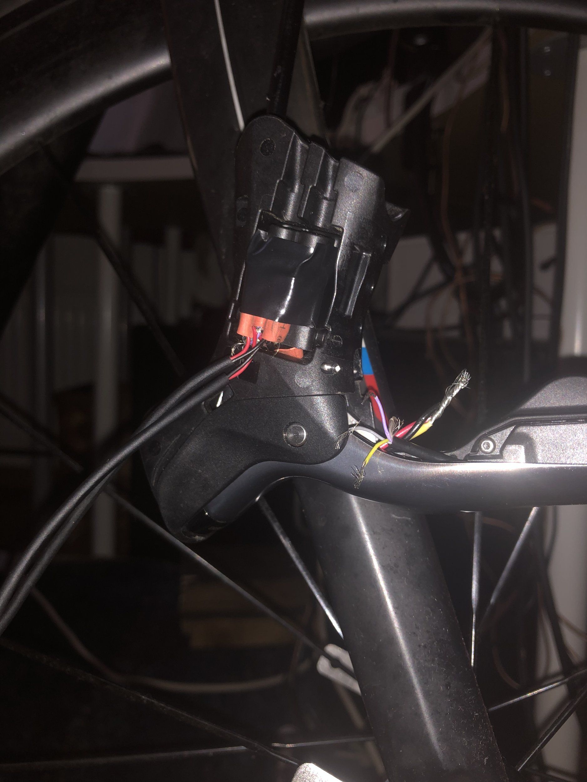

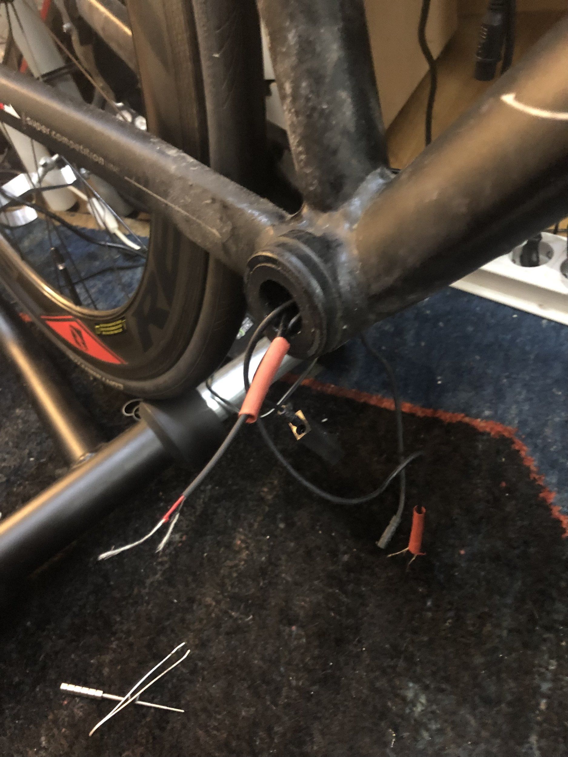

Problem ett: sladdragning. Kontakterna går inte igenom hålen i ramen så fick bli att skära av, dra genom och splica på igen.

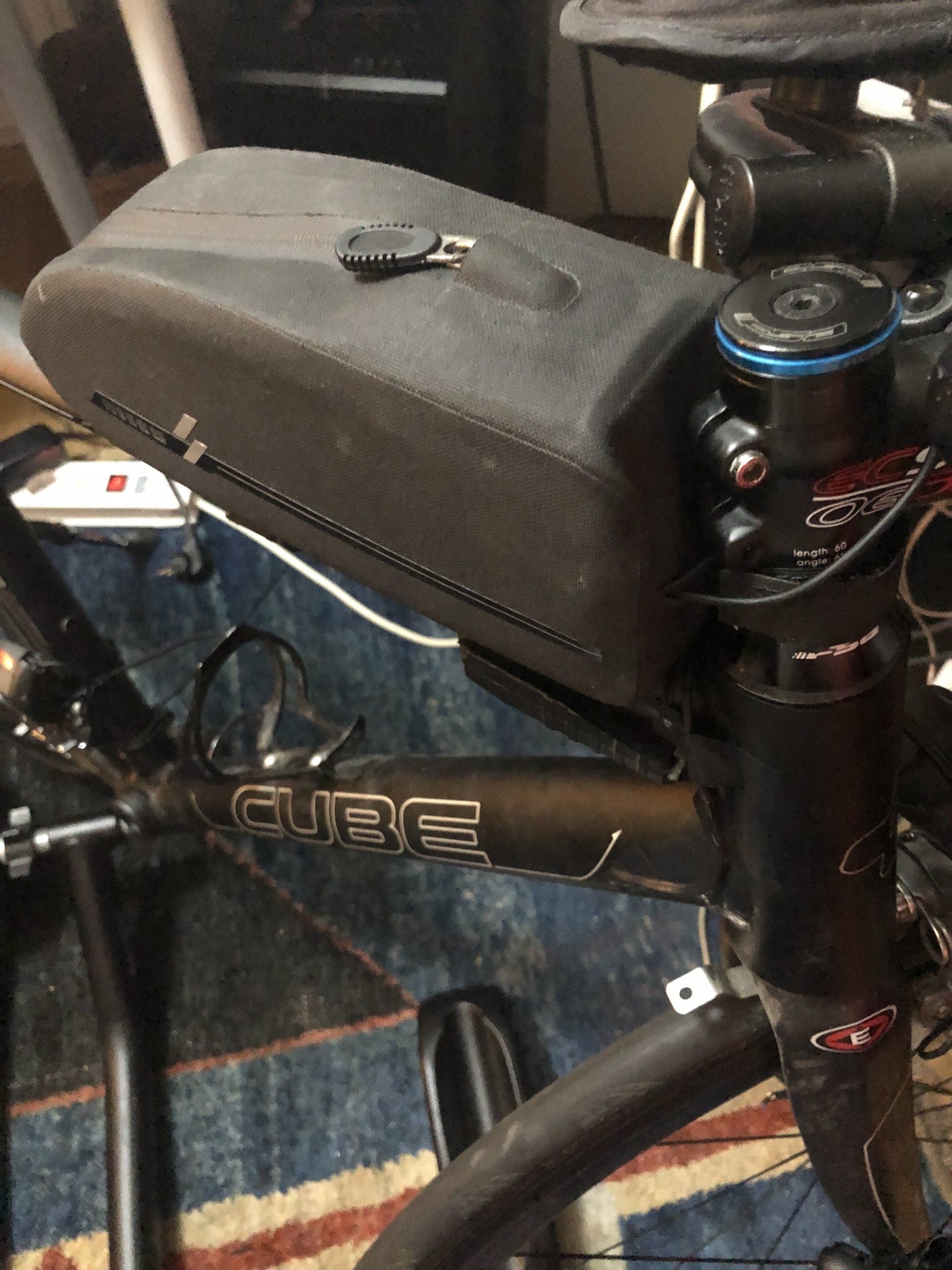

Problem två: batteri och junction A är fula. De får gå i min lilla top tube bag.

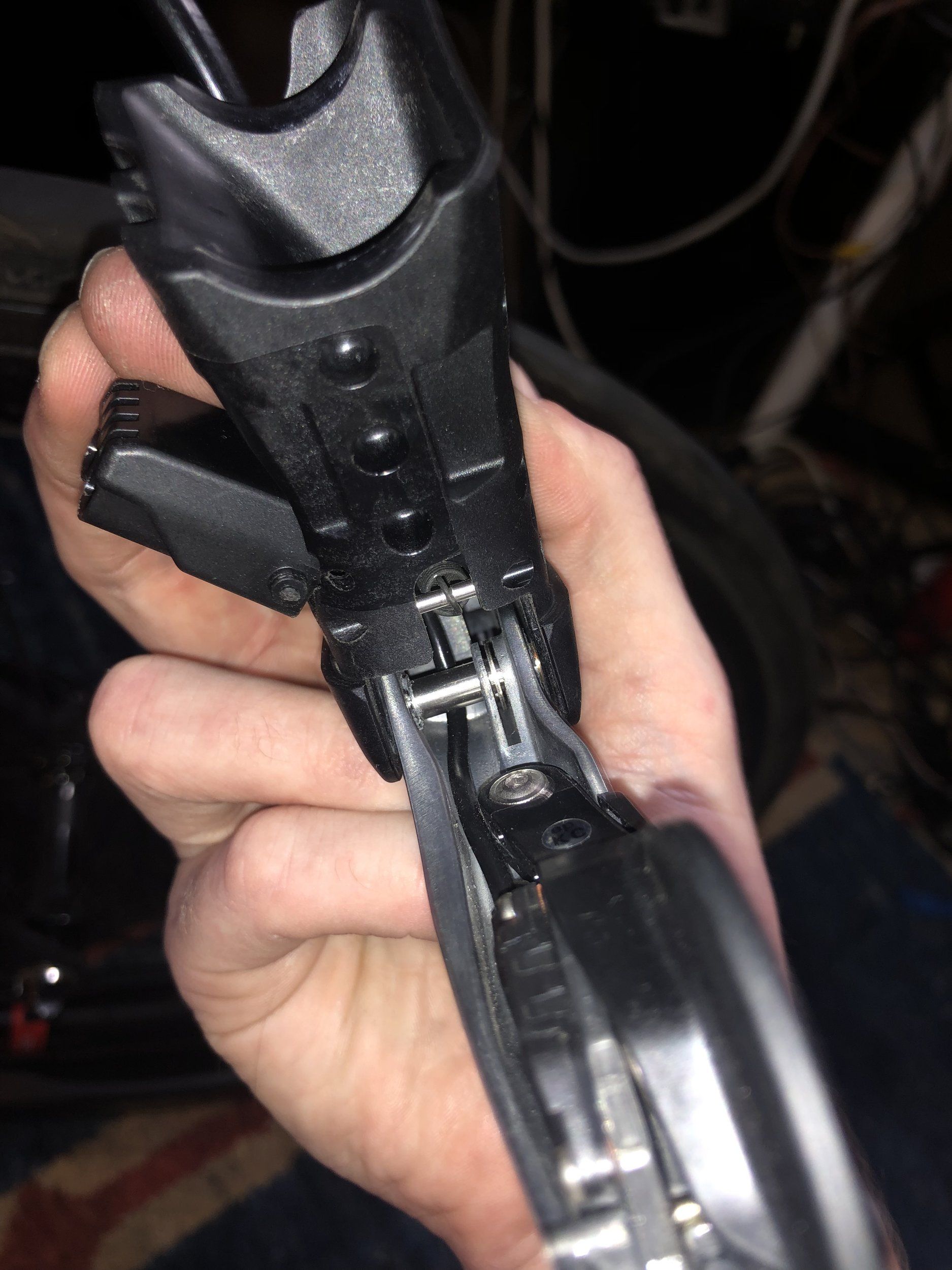

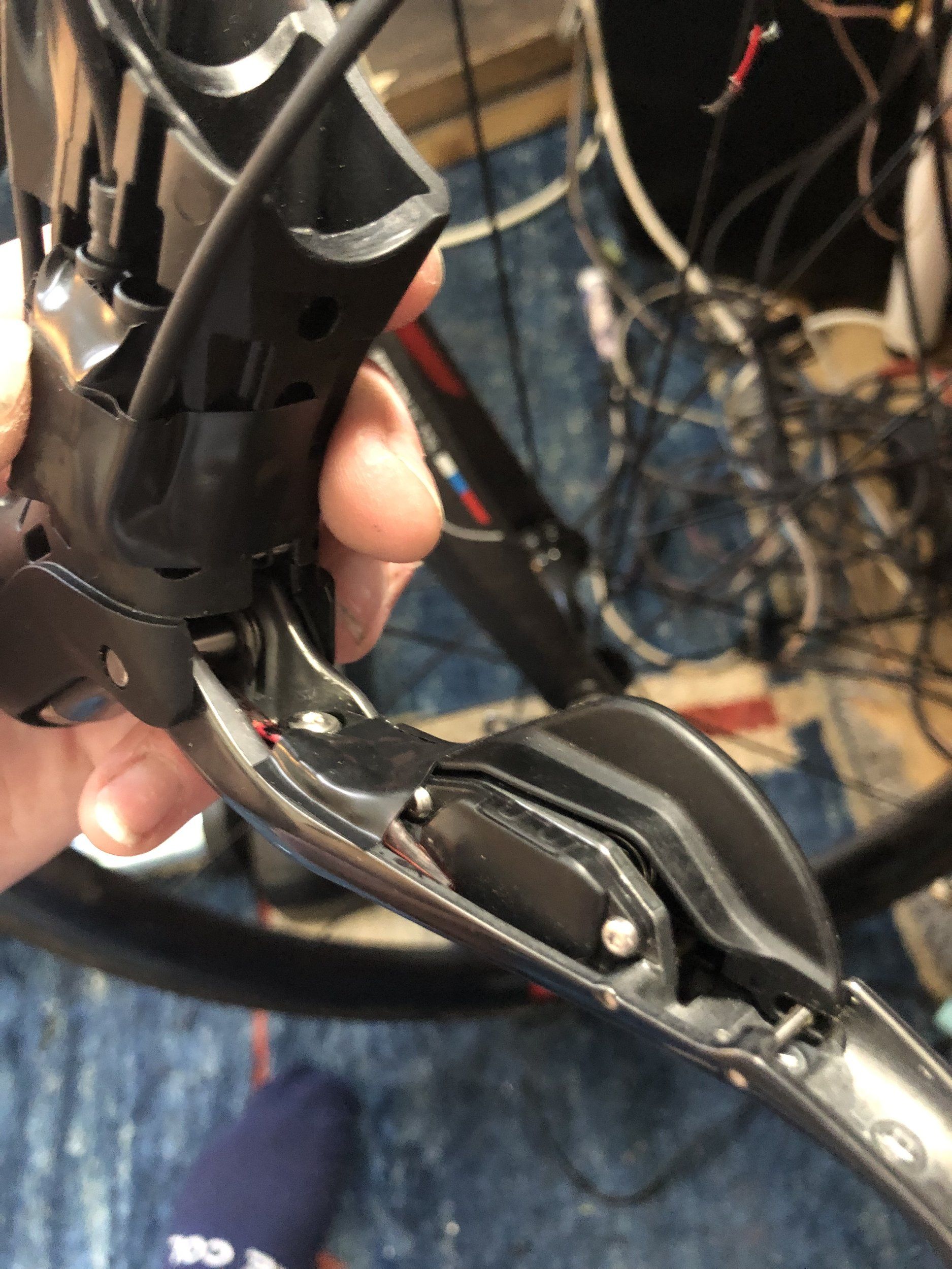

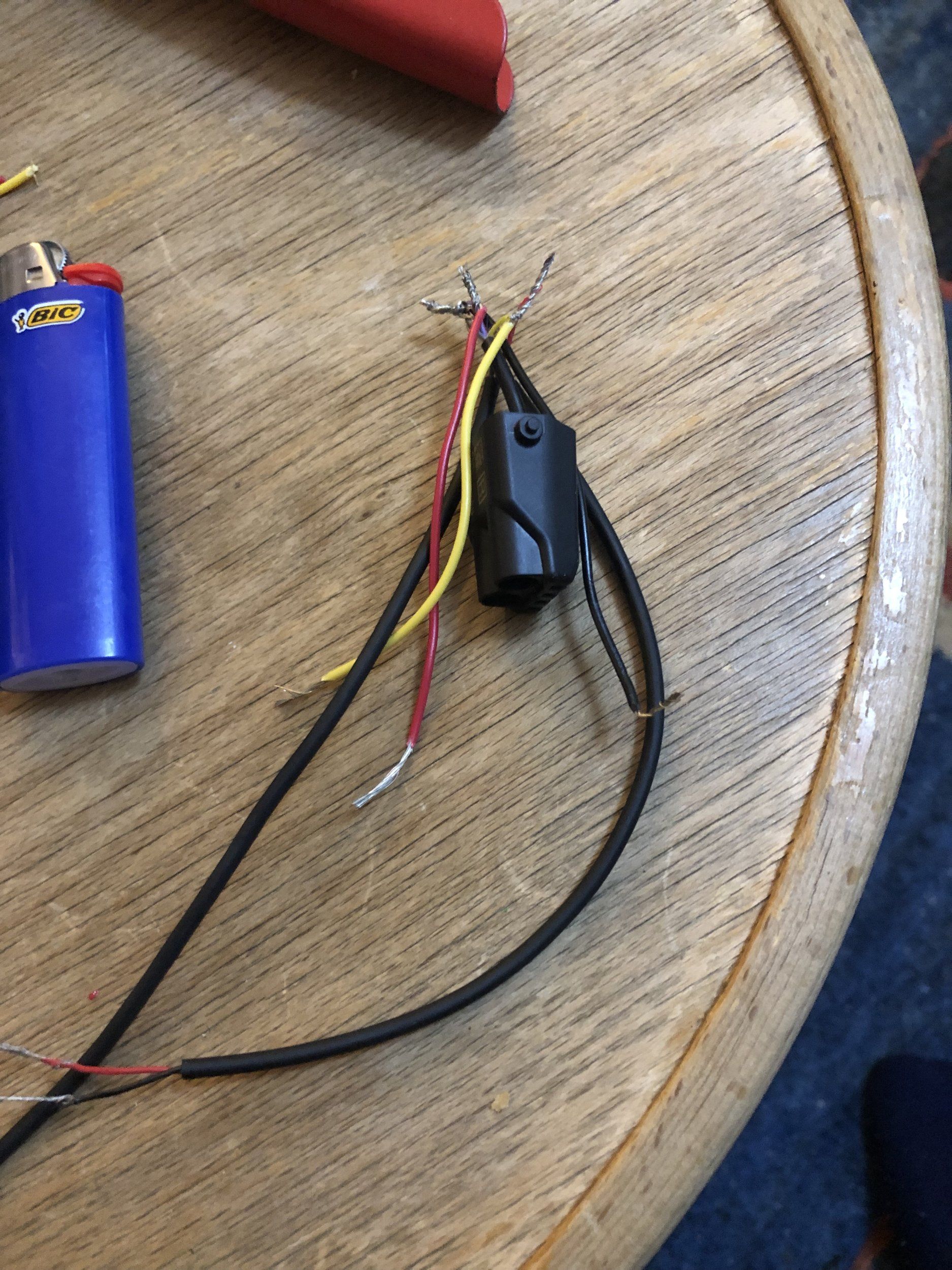

Med allt uppkopplat och fungerande är det dags att ta isär högerreglaget och se vad vi kan göra.
Knips sa sladden och vi har något att börja splica på - sladdarna från paddlarna till canbus-lådan.
De kortare ska gå tillbaka ned i reglaget, de längre parallellkopplas ut till satellitknapparna.
Tillbakamonterad i reglaget.
Allt på plats.

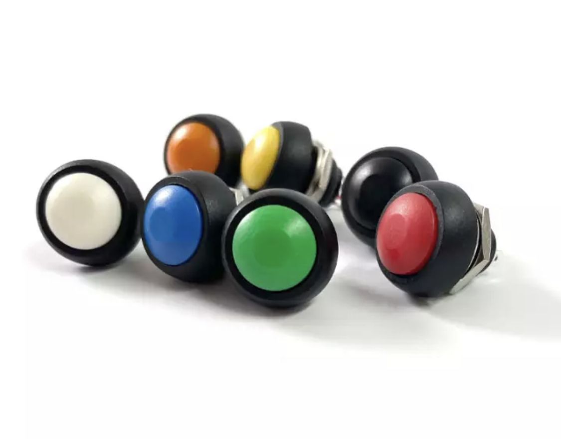

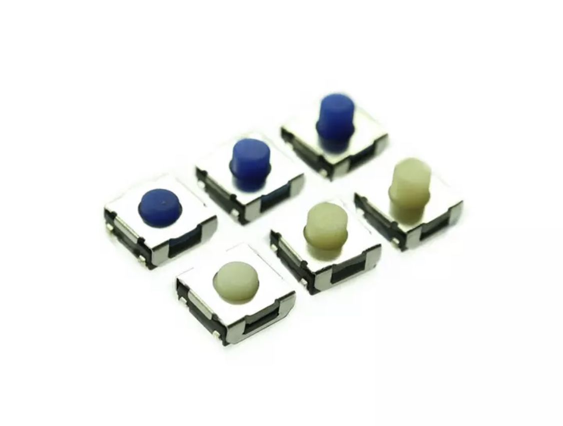

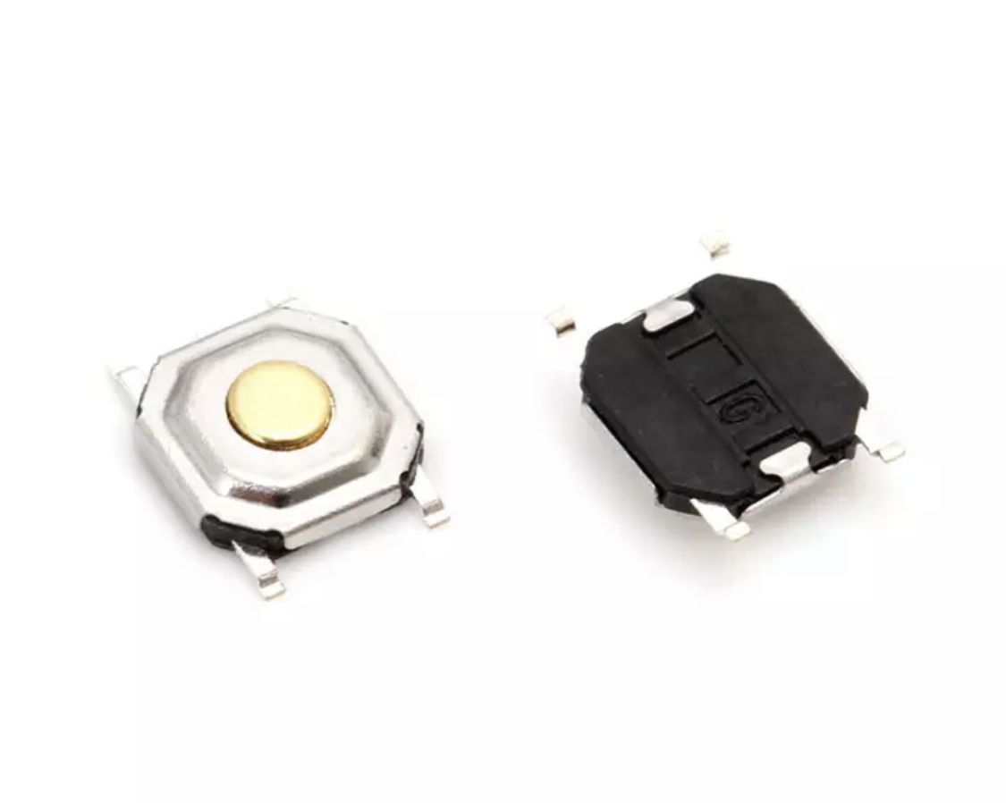

De flesta gamla trådar på ämnet verkar rekommendera Cateye-knappar, men de verkar inte finnas längre och vore oavsett antagligen för dyra iom att jag ska ha fyra par för växling + ytterligare några par för head unit control.
Tänker jag gör en snabbfix med random små knappar jag har liggandes så länge, dessa är dock inte vattentäta så har beställt diverse rimligare från Ali (där jag för övrigt har 21 ordrar totalt pending delivery just nu haha):
Samt att sätta högst upp på tempopinnarna:
Total kostnad 75 kr inklusive frakt för 20+20+100+7 knappar, gött.
Och det är uppenbarligen bra grejor:

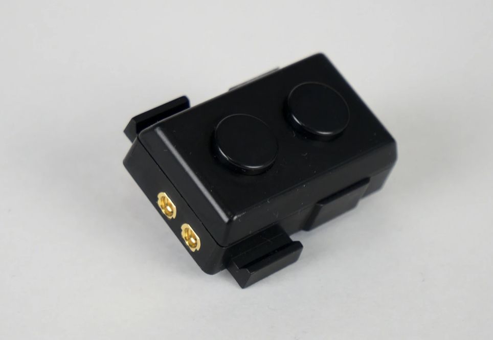

Kommander som nämns i första inlägget ser för övrigt ut så här:
Styr cykeldatorn över ANT samt Zwift etc inomhus över BT.
Ska alltså flyttas fram och tillbaka mellan mina cyklar, kommer antagligen inte använda de inbyggda knapparna speciellt mycket utan tanken är att montera den under styret där sladdar för satellitknappar löper ut från under bar tapen. Det är MMCX-kontakter som annars används t.ex. till fancy in-ear-lurar. Har beställt två par hanar från Ali.
Gör eventuellt en separat tråd om denna pryl (ändå råcoolt nån rev engat Di2! Och multi-purpose!) när den dyker upp (suttit fast i tullen i över en vecka nu). Pris var $99 CAD inkl frakt, lite saftigt (speciellt efter tullpåslag) men klart värt för mina användningsområden.

Har batteriet och junction A gömda i top tube-väskan som ändå sitter där permanent och som fick sig några diskreta hål för kabeldragningen, så det är inga problem :)

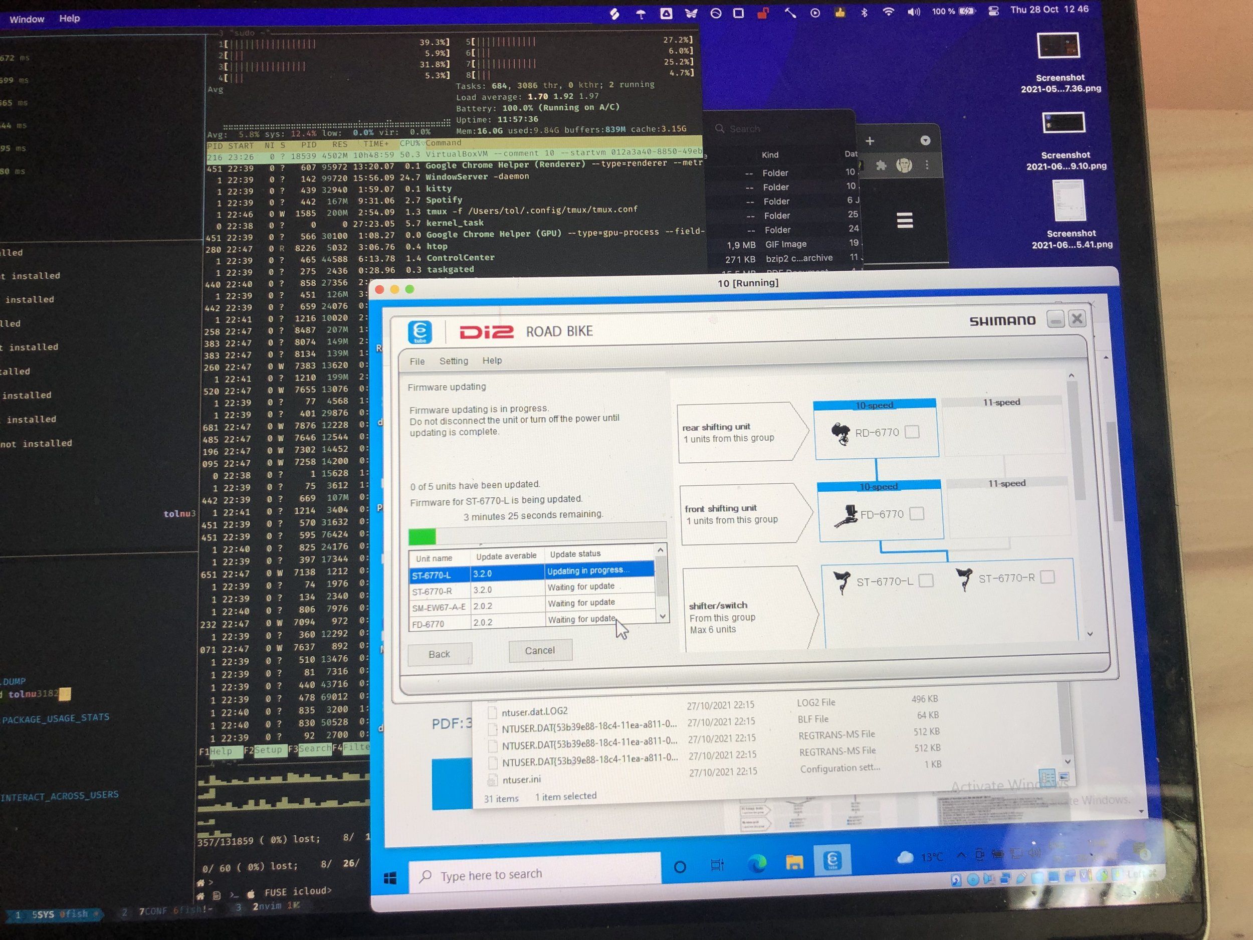

Och efter mycket meck med att frigöra utrymme och installera helvetes-windows i en VM såg det lovande ut ett tag:
Dessvärre ville batterihållaren BMR1 inte hittas, och eftersom det är den som styr multishift vart det lönlöst. Och eftersom jag uppdaterat FW på övriga prylar och BMR1 inte längre har matchande version är systemet nu helt dött, oops.
Så nu är det utrett iaf. Men var värt ett försök!
Ringde Cykelcitys verkstad och frågade om de har PCE1-interfacet. Svar "nej... inte till försäljning" haha vafan skulle jag vilja köpa det för... Jaja, de kan lösa biffen iaf.
