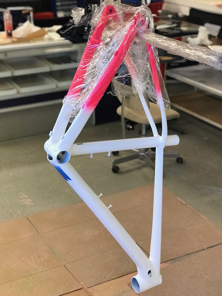

[Byggtråd] Dangerholm gör ett sansat bygge (Scott Scale 950)

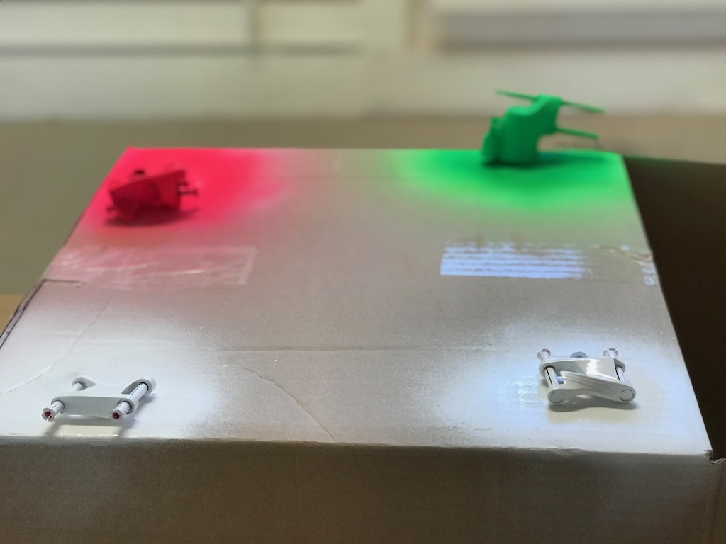

Så varför skriver jag halv två på natten?
Jo för att det går åt helvete med lackeringen, för andra natten i rad. ? Fy fan vilken prövning.
Allt börjar frid och fröjd, grundar och lägger basfärgen. Lackar lite delar i kontrastfärg vilket går fint men sen när samma färg ska läggas på ramen går det helt åt helvete. Färgen kryper och krackelerar, särskilt runt de dekaler jag har som stenciler för loggor men även på random ställen.
Rev bort en stencil på basfärgen med jättefint resultat, skarpt och bra, men där jag lagt kontrastfärg är det bara att slipa ner och börja om. Försökte rädda situationen ikväll men ingen lycka. Jobbiga är att kulören redan är lagd på andra delar också, så kan inte byta märke om jag inte vill lacka om 5-6 grejor till också för att få samma nyans. Plus att jag kommer förmodligen bli tvungen att köra dekaler under klarlack eftersom nuvarande metod kryper/spricker hur jag än gör. Jag som ville ha lackade loggor. GAH!
Så blev tvungen att beställa mer färg, om det inte blir några fler missöden och jag får grejorna på fredag bör lackeringen vara klar i helgen eller i början på nästa vecka. Konceptet är helt rätt dock, kommer bli sjukt nice!

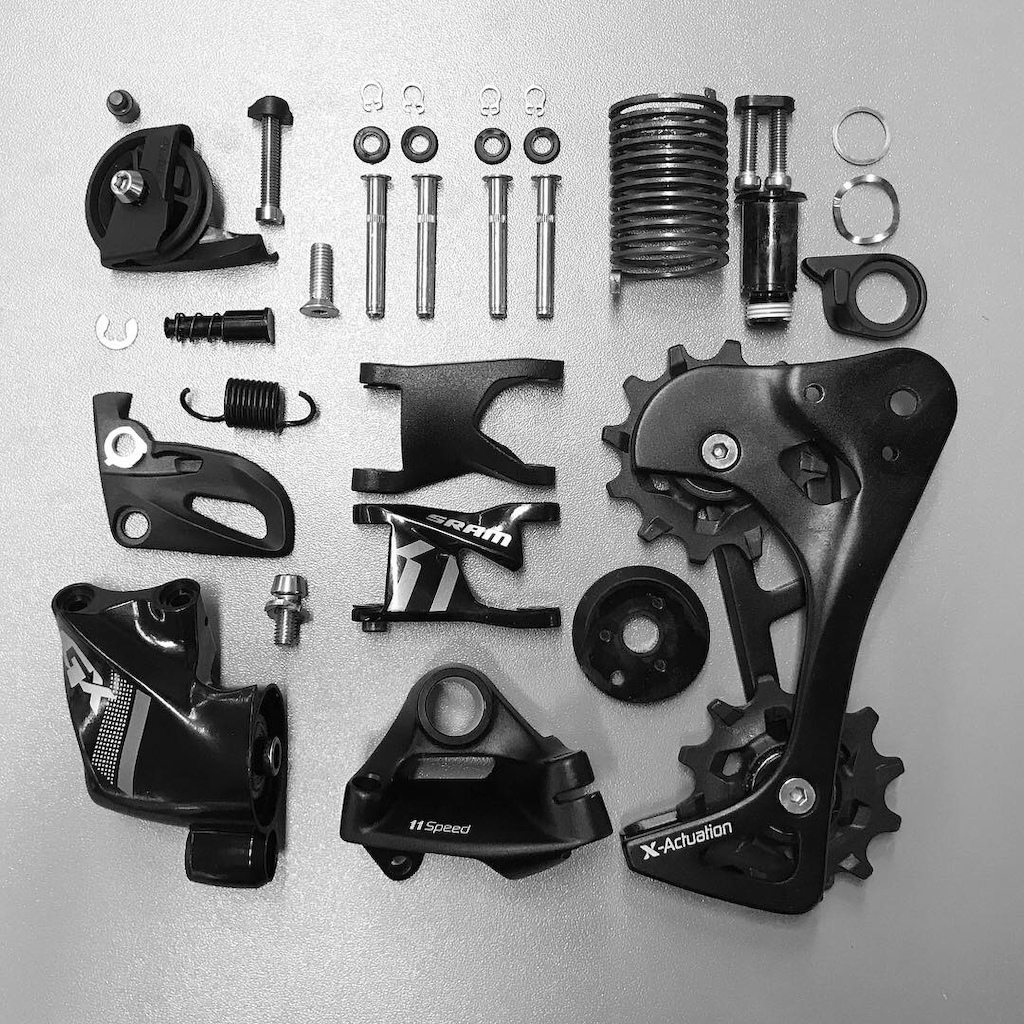

I övrigt så har jag polerat lite småprylar samt rev isär den 11-delade GX-växeln idag för att lägga på lite färg tror jag, även om det nog är att gå över gränsen mot smaklöst men kan bli kul också.
Ett litet smakprov eftersom det som sagt kommer dröja lite innan allt blir klart. Men har potential känns det som!

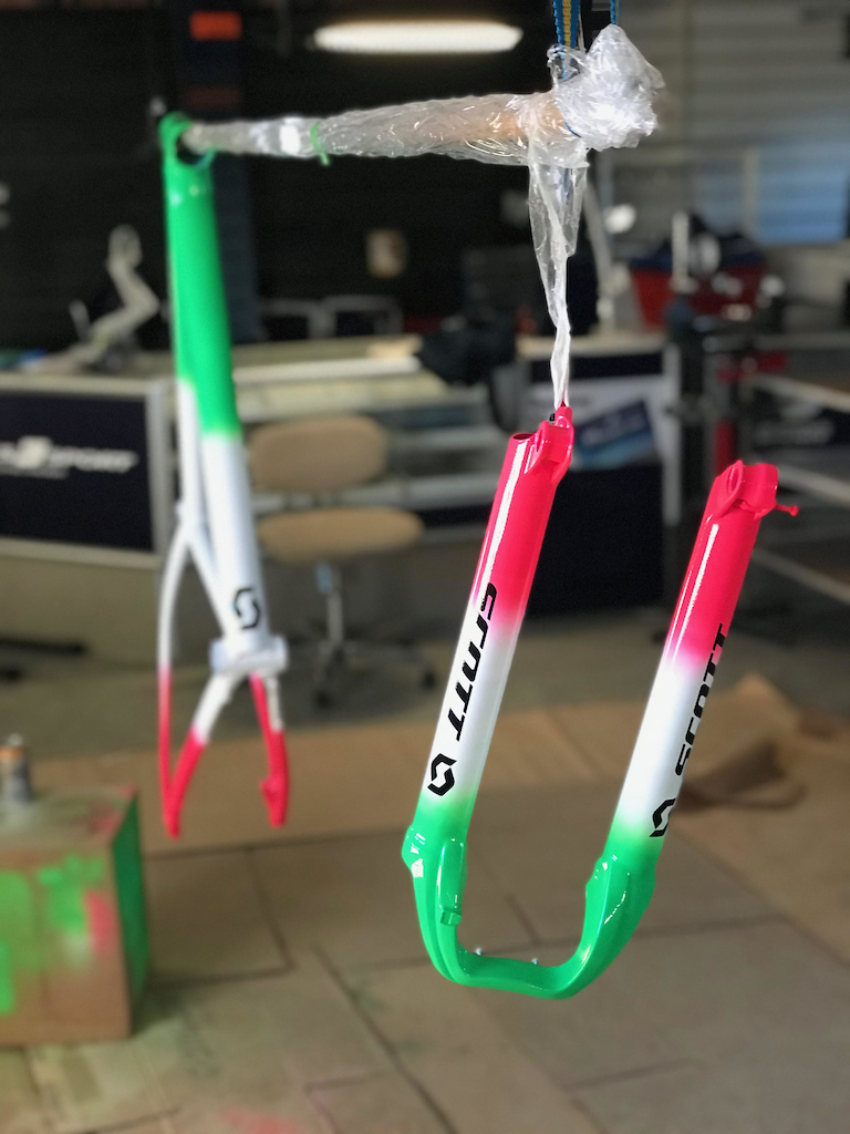

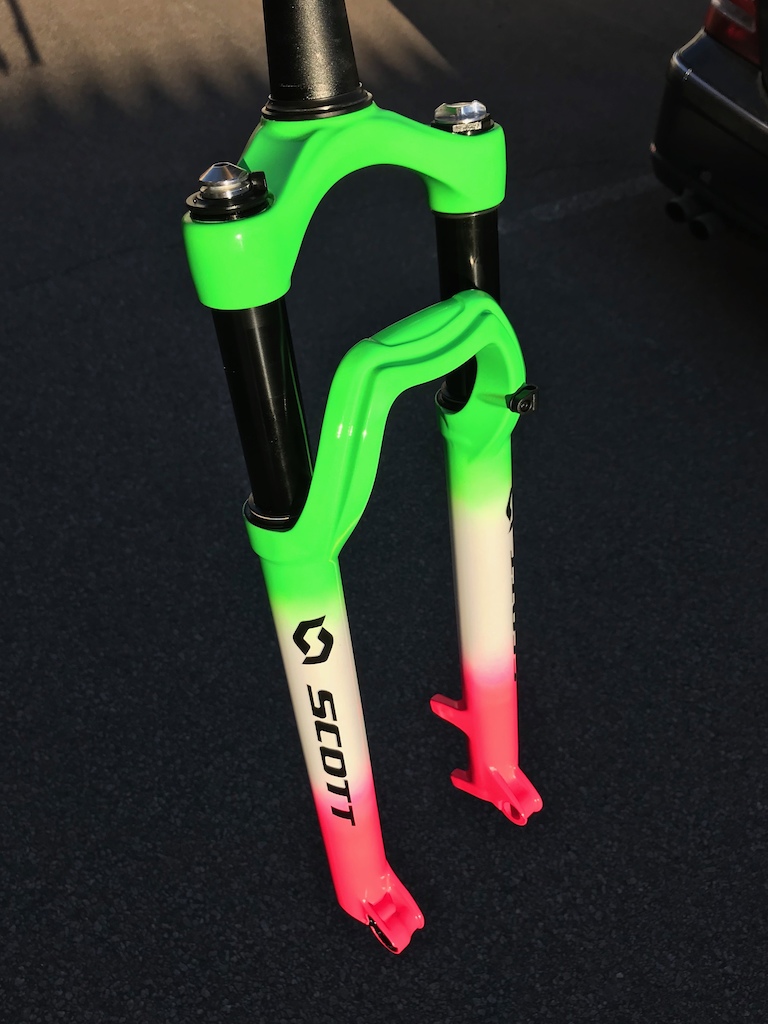

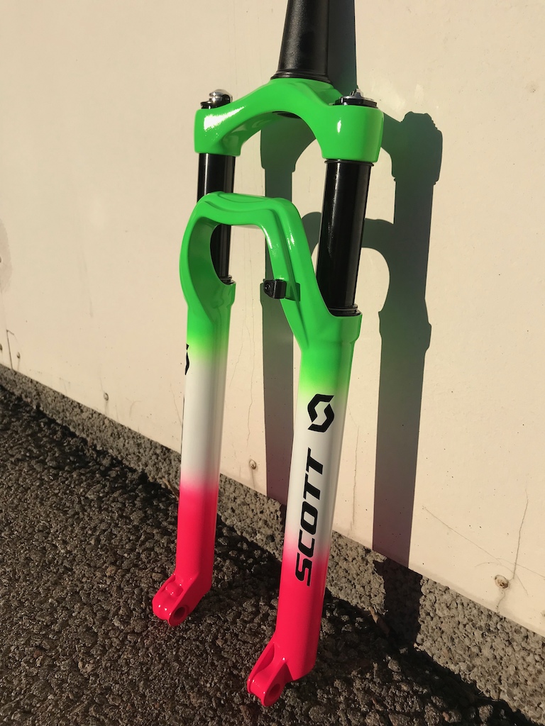

Passande nog så kommer det lite mer nu! Blev inte ett perfekt lackjobb den här gången men good enough och några erfarenheter rikare. Nu ska klarlacken härda ett tag, slipa till ett ställe eller två lite, vänta in nya kassetten och sen är det byggdags!
Testade Molotow's primer/filler, oklart än hur stark fästförmåga den hade men lättarbetad och går att slipa.

Som jag sa på insta, så jäkla magisk färgkombo! Älskar det och hoppas den kommer framföras i matchande 80-tals skidoverall! ;)
Tråkigt att lacken strulade men min erfarenhet är att olika sprayburksfabrikat ibland inte är helt polare med varandra. Från bilderna ser det i alla fall riktigt bra ut nu och tror det kommer bli riktigt tufft med rätt detaljer!
Hoppas du hittat några sköna vajerhöjen och kör med eloxerade bar ends också! ;)
Tack för all uppmuntran!
cadiremar: Det är sprayburkar, nyckeln till framgång är att preppa noggrant samt köra 2-komponents klarlack (finns som sprayburk) som får härda och blir stark. Förutom några små stenskott på underröret ser lacken jag gjorde på Geniusen superfräsch ut efter en säsong, och den detaljen hade lätt kunnat avhjälpas med lite skyddsfilm.
lindengbg: Inga problem!
42Hz: Funderar på att låta bli att väga den här gången, efter allt meck med neonfärgen och rejält med klarlack är det nog inget man vill veta. ;)
Willie: Man tackar, och inte omöjligt att den ibland kommer köras med helt "rätt" outfit. ;)
Trodde det här skulle bli ett lätt jobb utan missöden just eftersom jag faktiskt hade burkar av samma fabrikat den här gången, men måste vara något de har i för att få neon-effekten som gjorde den färgen hopplöst svårjobbad. Även när jag fick den att till största del inte krypa eller spricka så var den extremt "torr" vilket resulterade i sandpappers-yta på vissa ställen där det samlades damm hur man än höll ramen medan man jobbade.
Som du/ni kanske anat så är man något av en perfektionist så det grämer mig faktiskt rejält att det inte blev så bra som jag hoppats. Var så nöjd när jag rev bort dekalen jag hade som stencil på S-loggan framför vevlagret med tamigfan perfekt resultat, och så slutar det med att man måste fulköra med klistermärken och klarlack ovanpå på resten av ramen haha.
Snopet eftersom jag kände mig rätt pro efter Genius-lacken!
Kan ju säga att färgmatchad sadelstolpe var en snilleblixt! Kikat på höljen men ångrade mig då matchad växel/reglage kändes over-the-top nog. ?
Nu ska klarlacken få härda ett par dygn. Borde verkligen våtslipa och polera upp skiten men vet ärligt talat inte om jag har ork till det när det nu inte blev superbra i botten, är ju trots allt mest en vinter/slit-cykel. :)

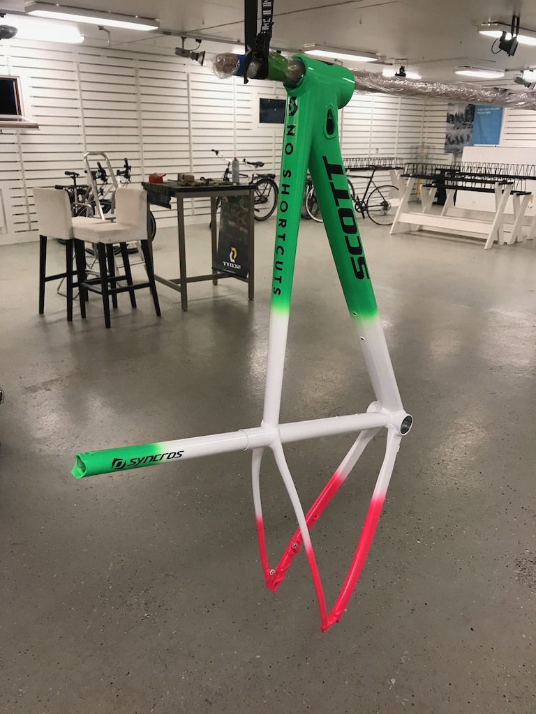

Ah! Green on top! Läckert!
Gillar verkligen att du har med Syncros loggan, mer high-end 90-tal mtb än så blir det inte! ?? Kanske rent av kommer en liten Syncros logga på styrstammen med?
Lysande! Men "No shortcuts" texten vart lite för mycket tycker jag. Den tar för mycket plats. Lacken i sig är en fröjd så trist att kladda på den. Ett diskret S hade räckt för min del.
Kommer bli så fett det här!
