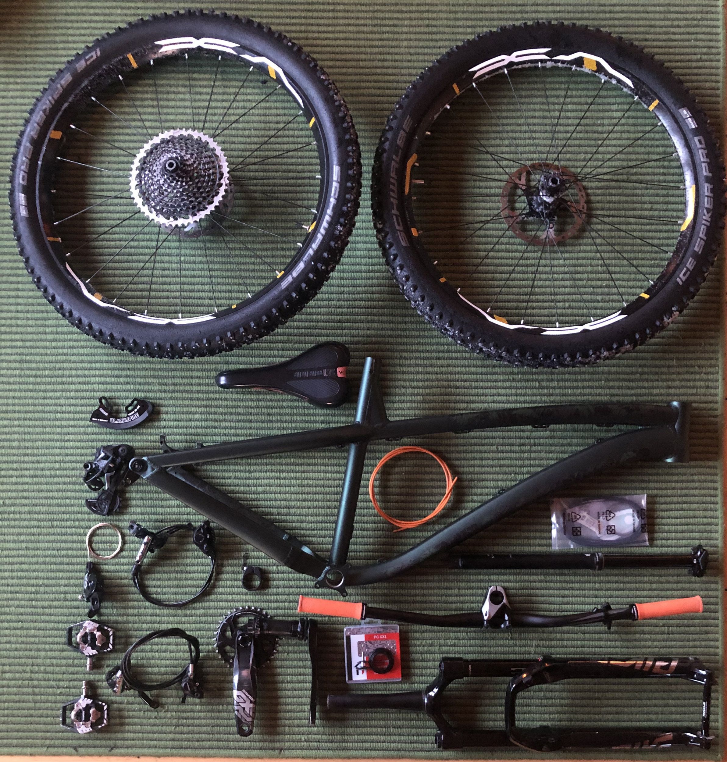

Ibland så får man ett ryck när man sitter framför datorn och lägger en beställning på en ram för att bygga på.
Landade på en grön Dartmoor Hornet 27.5 i storlek large från Bike24. Malaco Edition syftar på "Gott och Blandat". Fått handla några nya prylar, men det mesta skall vara befintliga delar.
Här är alla delar som skall på.
Fel sadel på bilden, för den rätta dyker upp troligen i morgon.

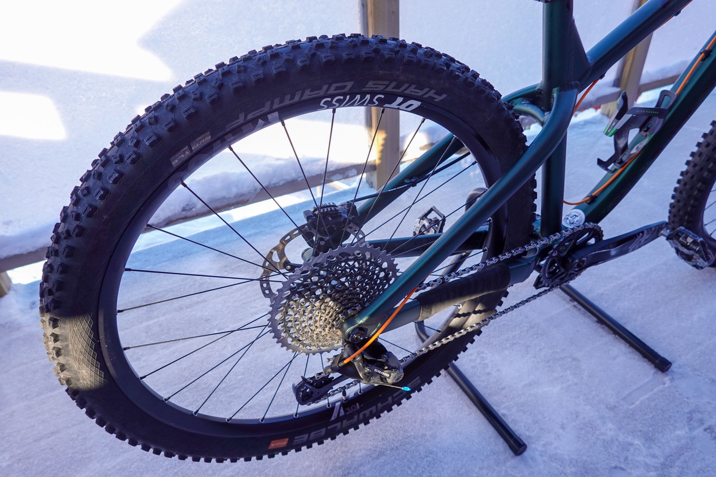

Eftersom att det är vinter, så blir det att köra på de tråkiga hjulen tillsammans med ett par Schwalbe ISP 27.5x2.6 för att hantera isen som är nu.
Sommartid skall hojen rulla på ett par DT Swiss M1700 30 mm med Schwalbe Magic Mary 2.35 fram och Schwalbe Hans Dampf 2.35 bak.

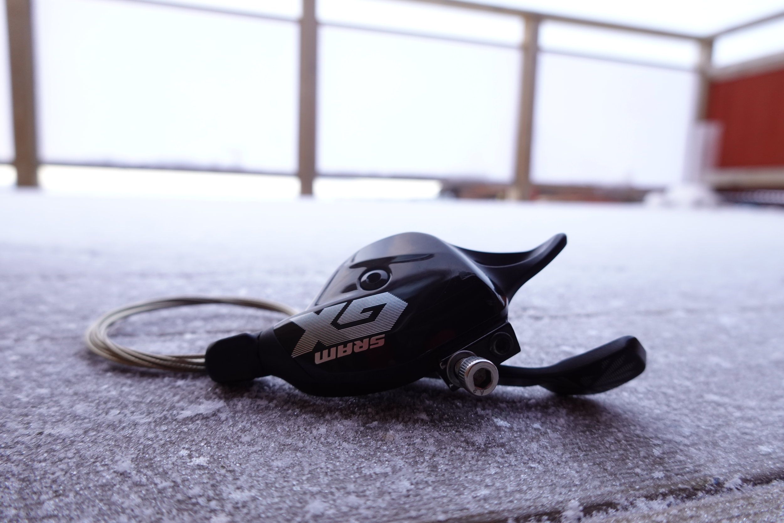

Växelgruppen blir i huvudsak Sram GX Eagle, med ett par undantag.
170 mm långa vevar tillsammans 32t-drev och DUB-lager med BSA-gänga.

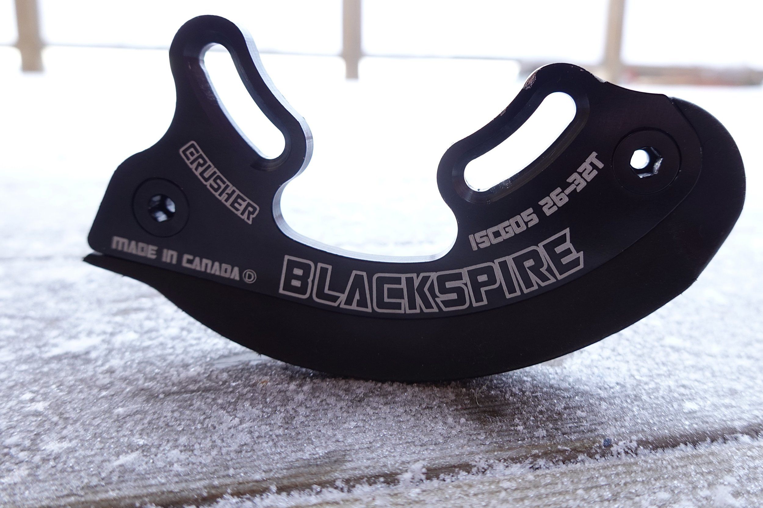

En bashtaco för att skydda framkringlan från lite slag.

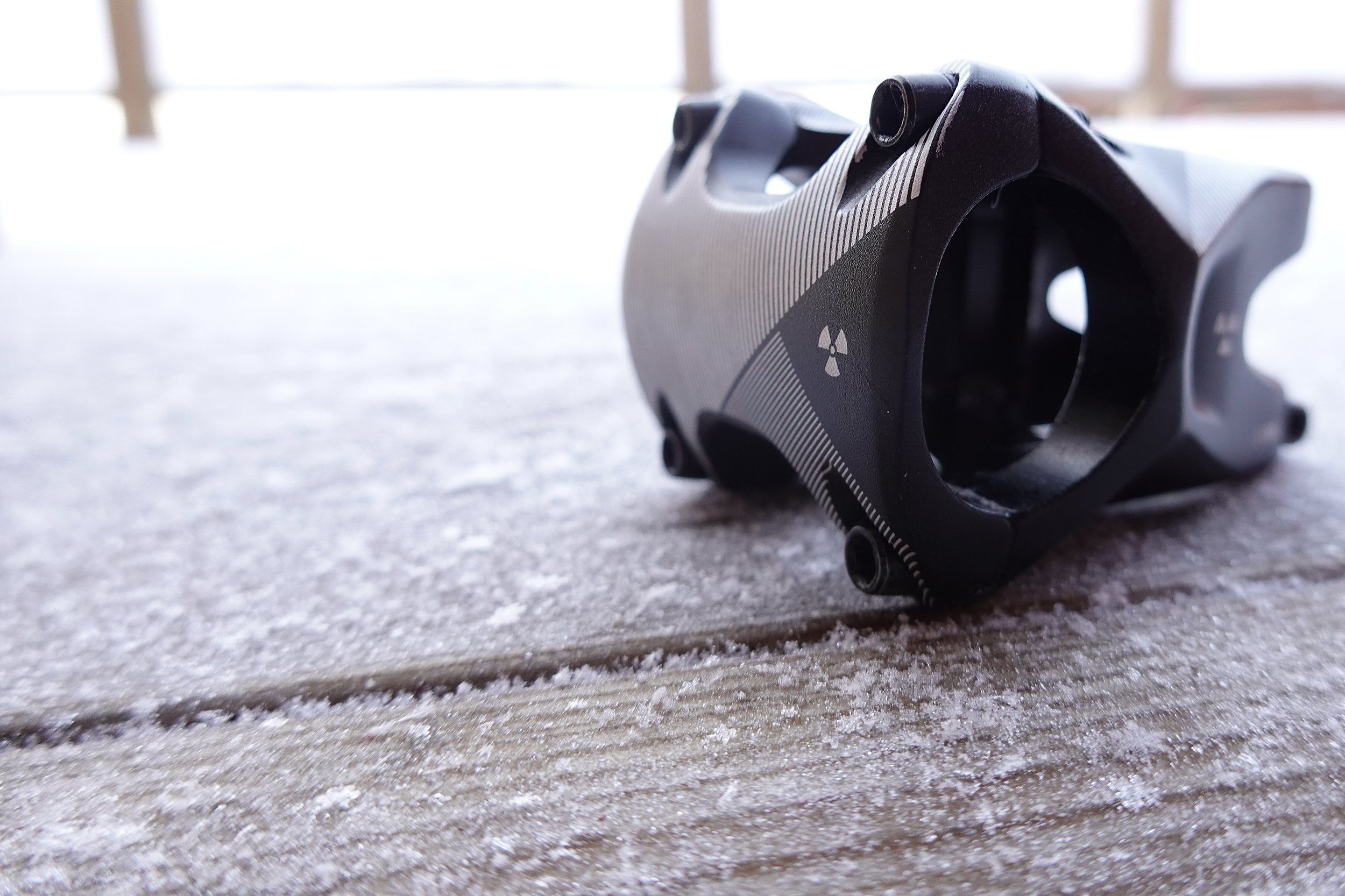

En lite halvtråkig styrstam från Nukeproff, men den matchar övriga komponenter färgmässigt tycker jag.

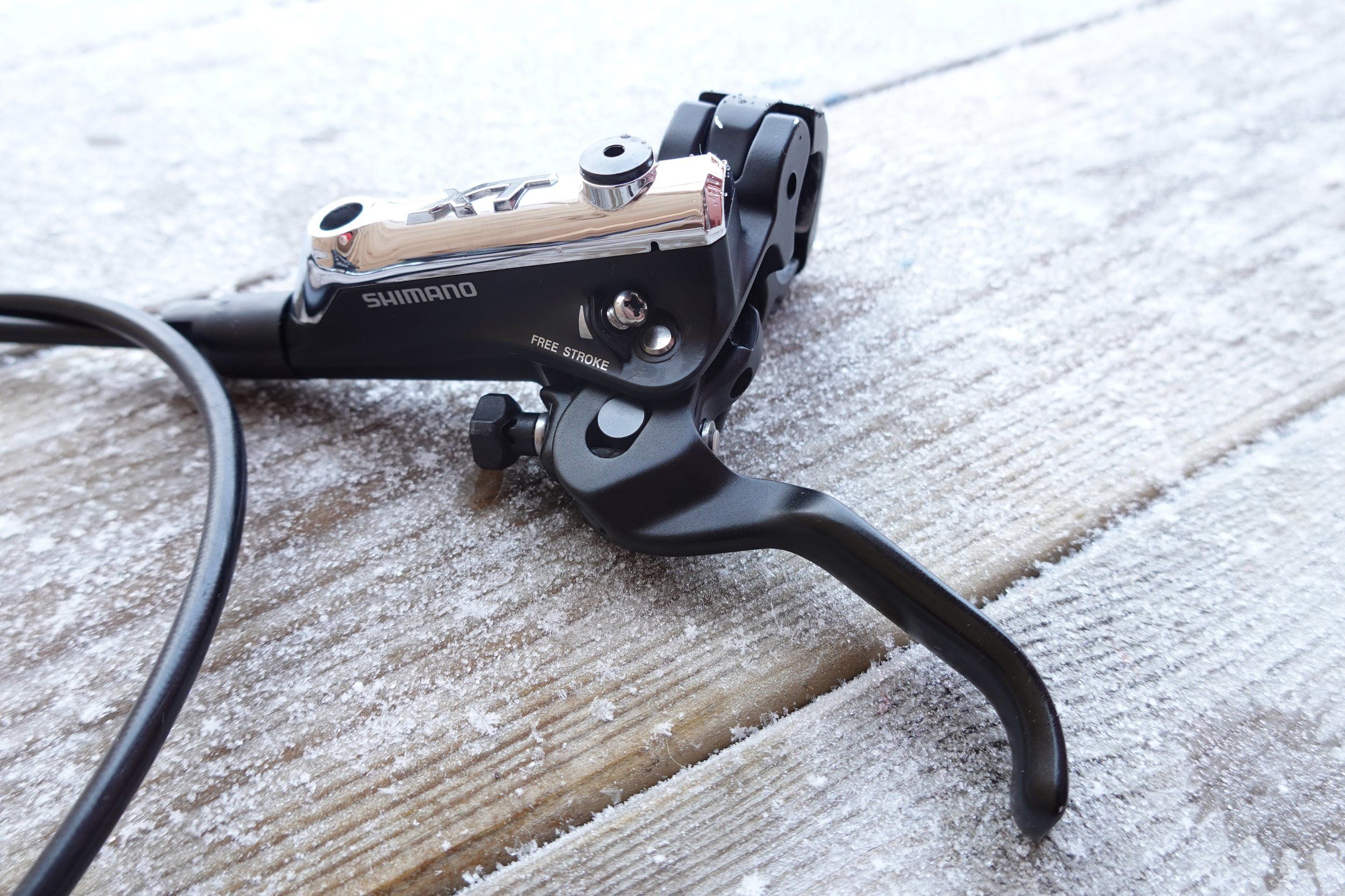

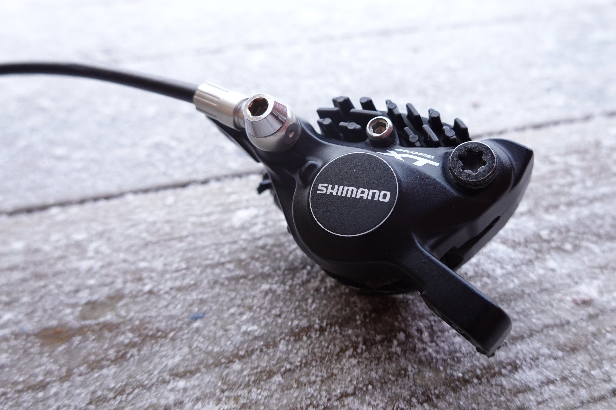

Här är ett par riktiga slitvargar. Det blir den tredje cykeln som mina gamla M785 XT-bromsar nu skall sitta på. Köpte dessa 2014 och har fungerat kanon hela tiden. Skicket är okej, som ni kan se på bilderna.

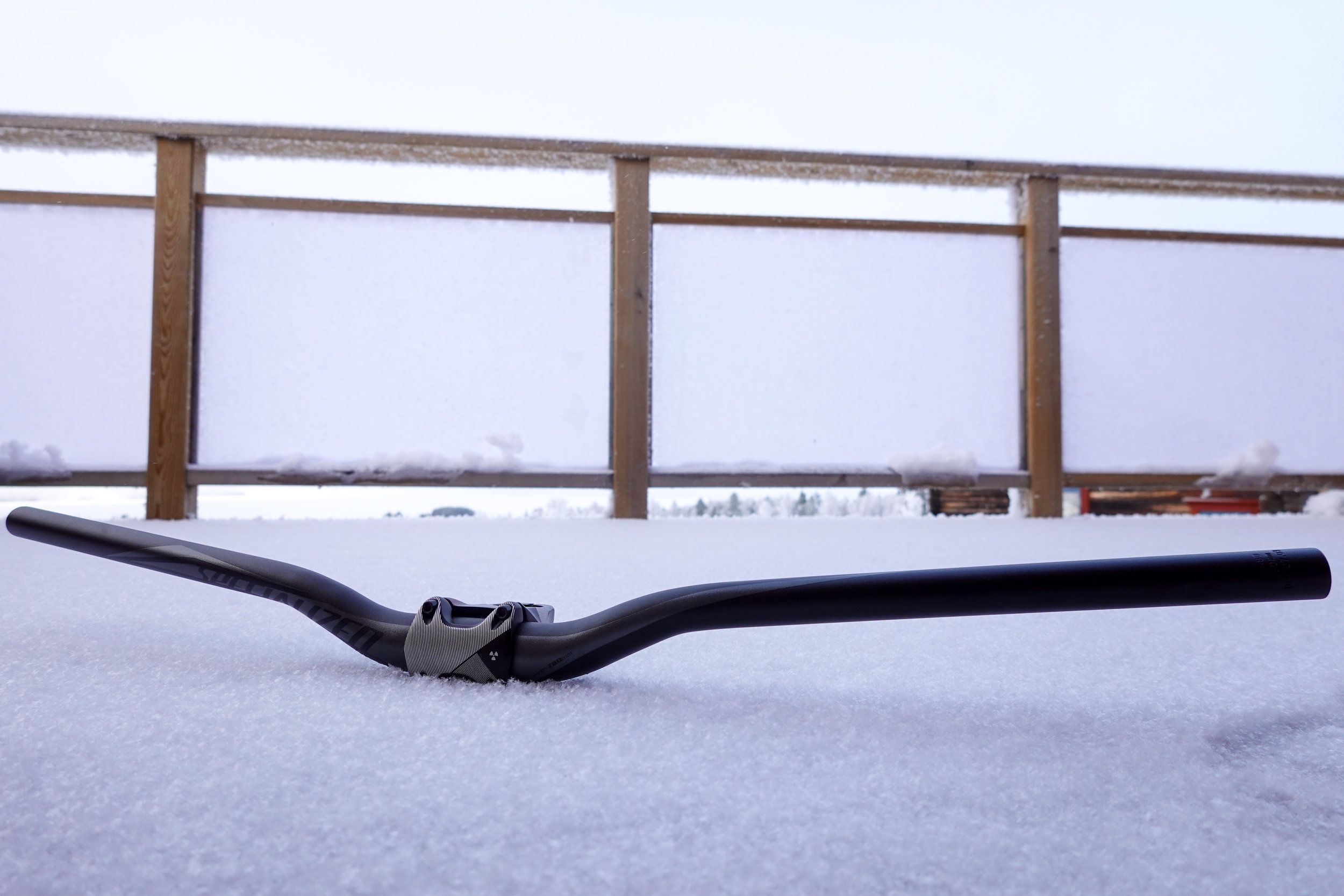

Nytt styre kommer att få sättas på plats. Ett Specialized Low Raiser alustyre skall jag gripa tag i.

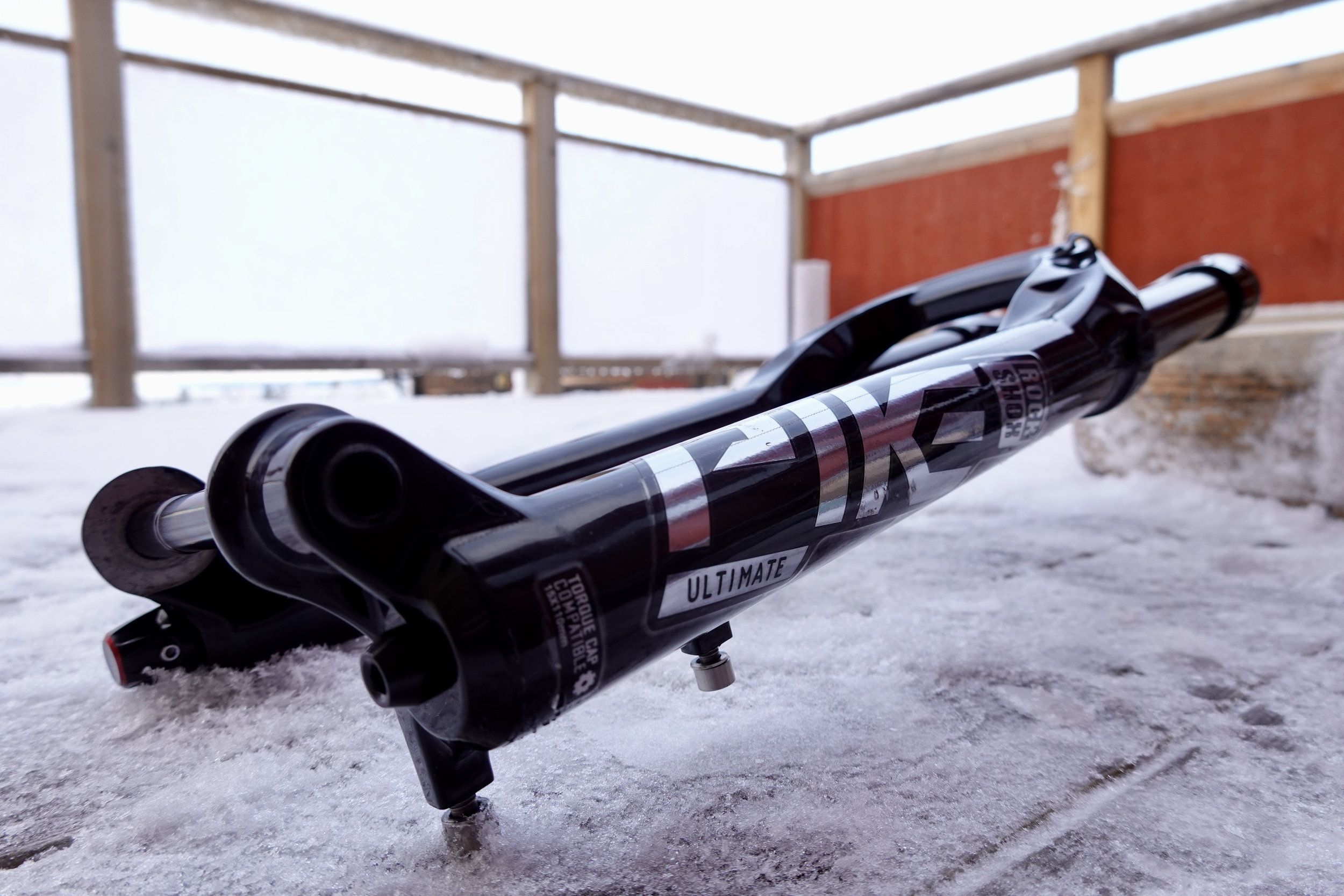

Dämpningen kommer att skötas av en RockShox Pike Ultimate 150 mm med DebonAir C1-fjädern.
Dartmoor skriver att 140-180 mm slag skall fungera till ramen. Finns även en uppgift om "kalkylerad slaglängd" till ramen på 160 mm, så det finns utrymme i Piken att öka på till 160 mm slaglängd.

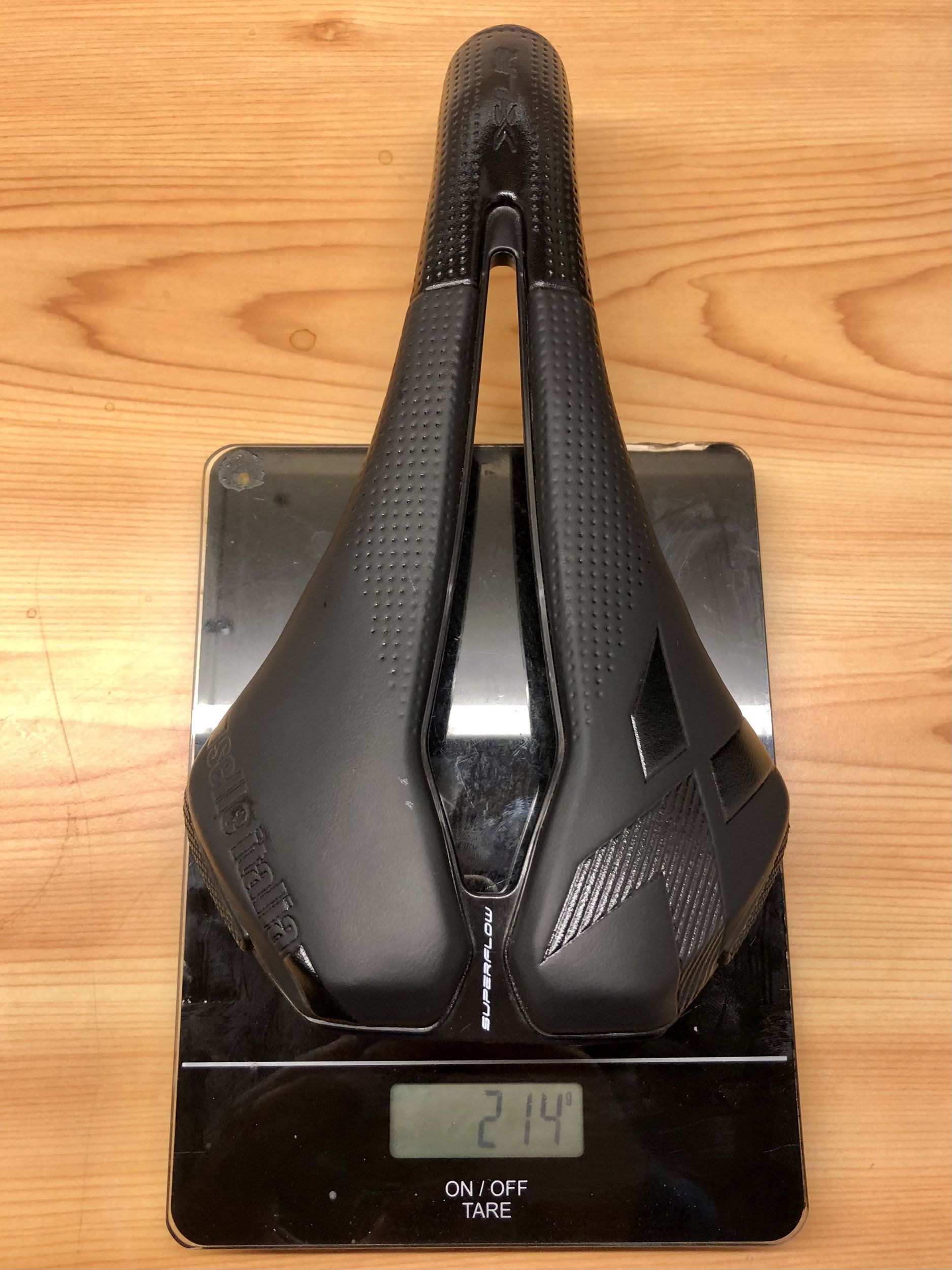

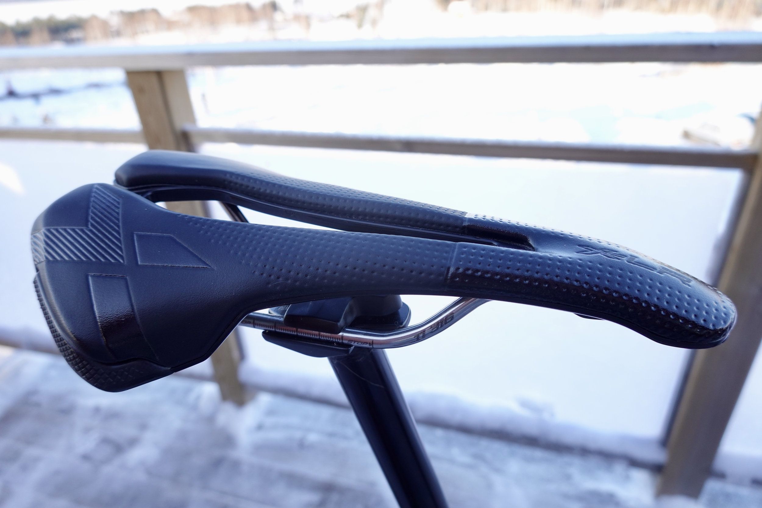

Ny sadel hemma nu. Kanske inte ett självklart val på denna typ av hoj. Får se om jag flyttar runt några sadlar bland cyklarna, så denna hamnar på en annan.
Men först så skall den få pryda hisspinnen på denna hoj.

Tycker om Selle Italia sadlar och den verkar bra till en mtb, både utseende och form att sitta på. Men tror att det är inte bra med en sadel med hål när man kör i gegga.
[Byggtråd] Dartmoor Hornet Malaco Edition
Tror dock inte att man blir extra skitig bara för att det är ett hål där. Den skiten har man nog redan i röven när droppern är i bott och leran skvätter i 40 knyck utförs.

Nu så är den fina sadeln på plats. Känns väldigt trivsam måste jag säga.

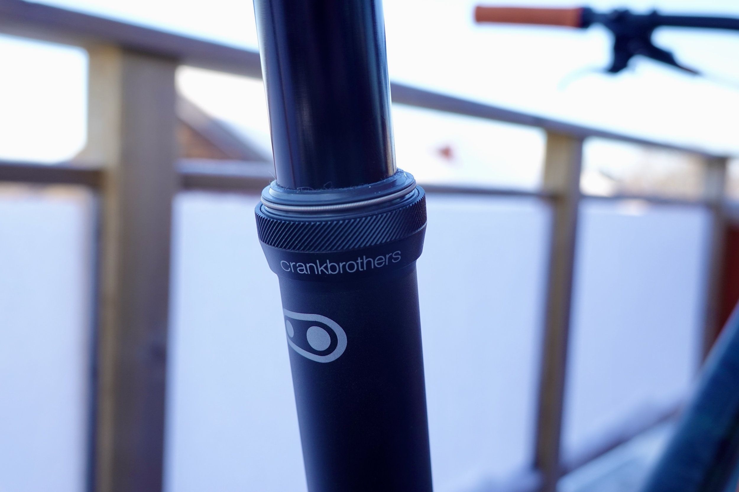

Sadeln sitter i toppen på en Crankbrothers Highline 3-hisspinne med 170 mm slag.

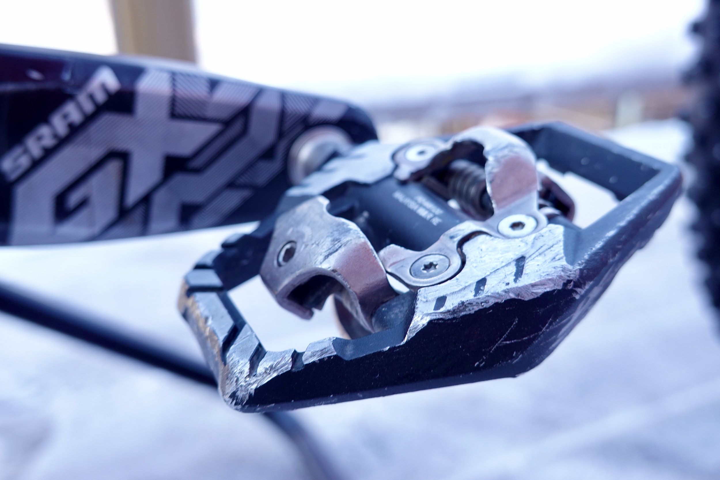

Kraften för att föra cykeln framåt börjar vid dessa pedaler med spår av stenkänning.

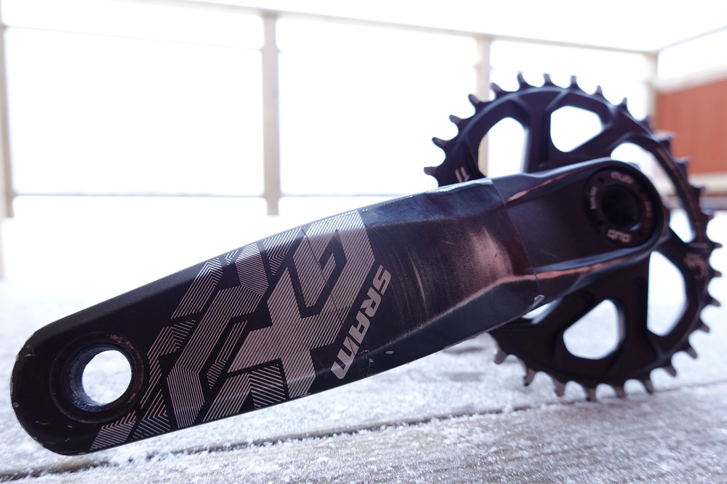

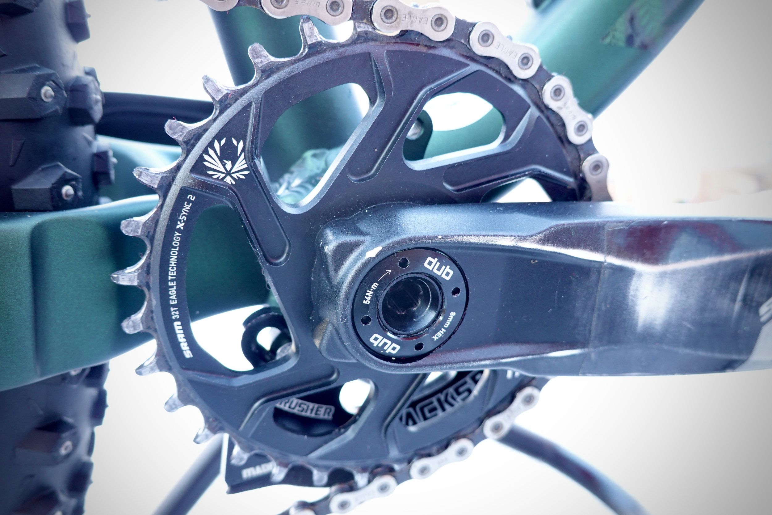

DUB-vev åtdragen med 54 Nm med hjälp av en momentnyckel. Har kört mycket med smörjmedel från Mucoff, men det har börjat att fasa ut.
Deras röda fett tycker jag får en knepig konsistens efter ett tag, blir nästan som intorkad tandkräm. Har gått tillbaka till ett fett från SKF som håller konsistens bättre.

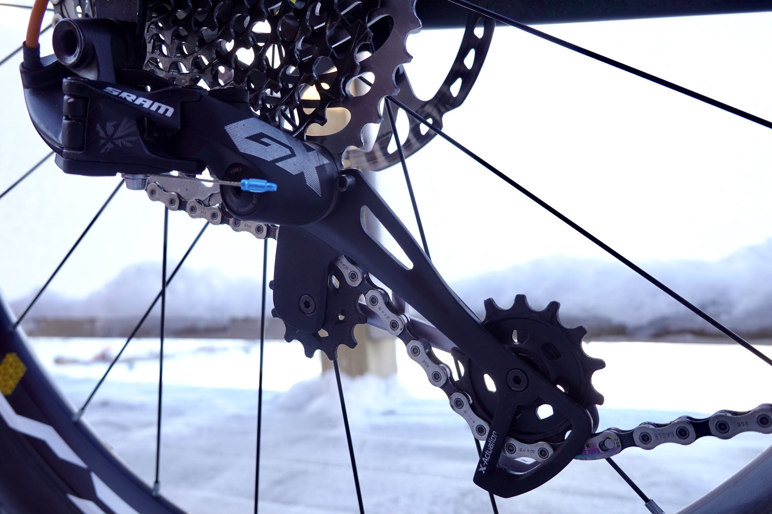

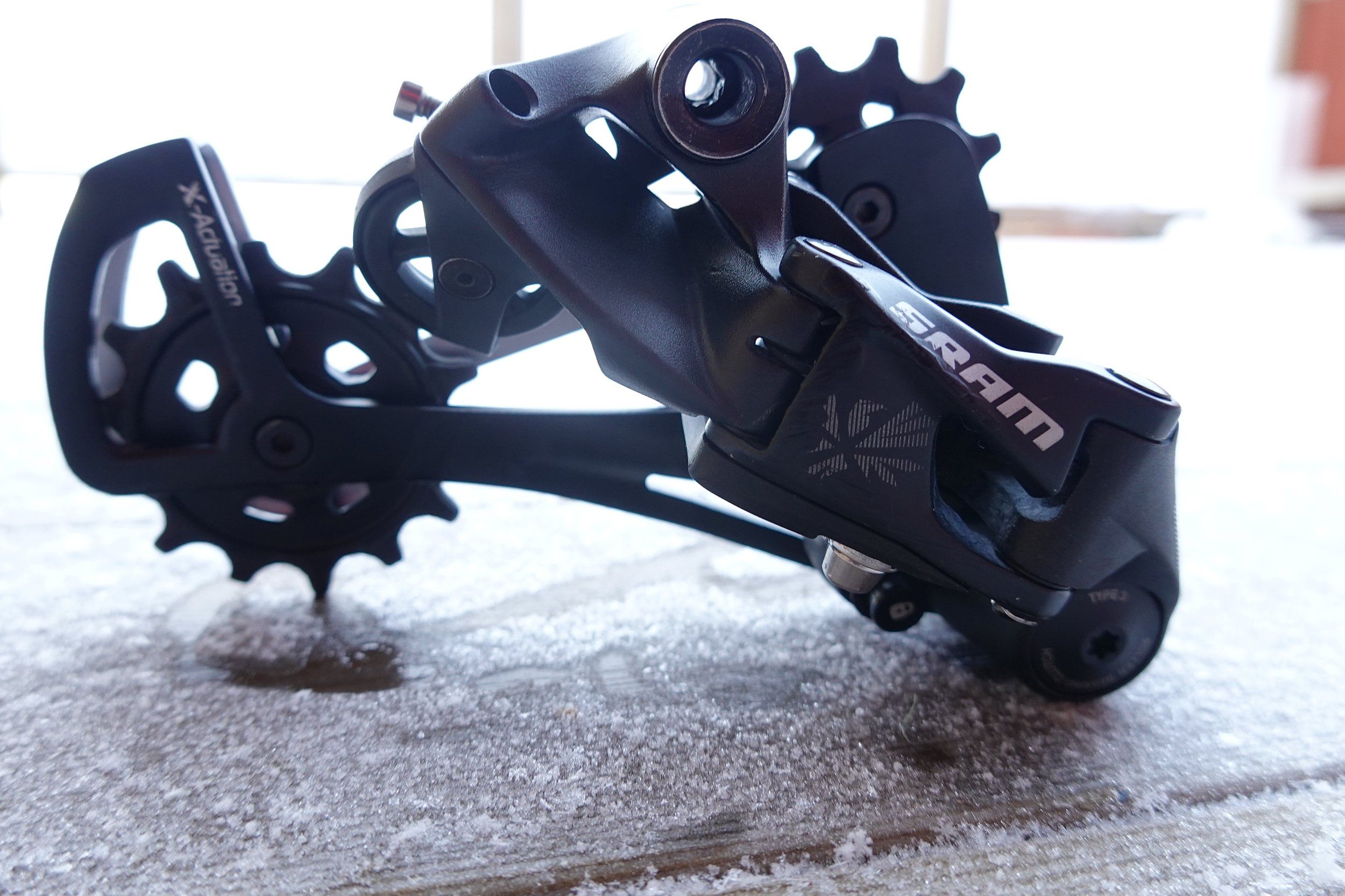

En upputsad GX-växel får sköta justeringen av kedjan i sidled längs kassettens spann. Några stenar har putsat av färgen på sina ställen längs växeln, men en burk med bättringsfärg från Volvo CE har raderat det mesta av spåren efter stenarna.

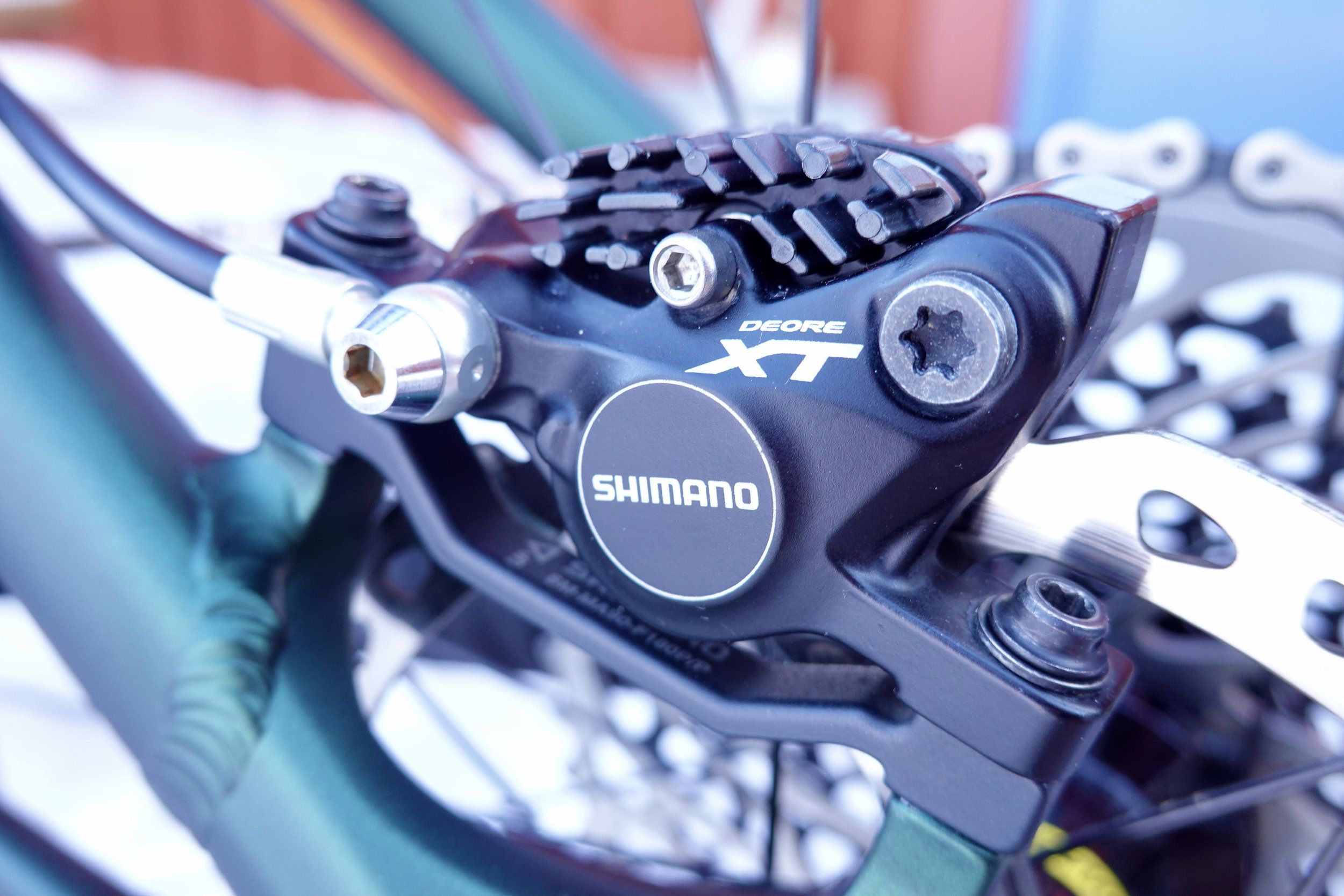

Nog för att det mesta på den här ramen är återanvända komponenter, men här är en av de riktiga trotjänarna på plats.
Kör med 180 mm-skiva, så en liten adapter har fått höja läget på bromsoket.

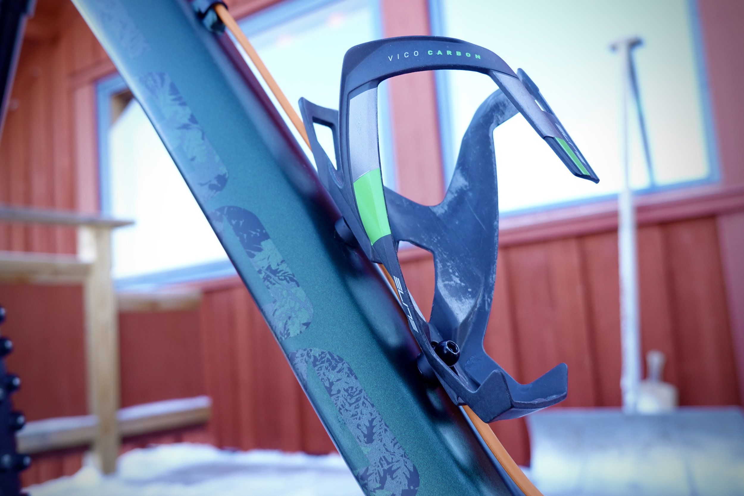

Vatten måste man ha i sig, så en flaskhållare från Elite i kolfiber får se till att vattnet följer med mig på en runda.
Eftersom att vajern till droppern följer ramen på det sätt som den gör, så lade jag ett par distanser mellan flaskstället och ramen. Det är för att få vajerhöljet så nära ramrörets centrum som möjligt.

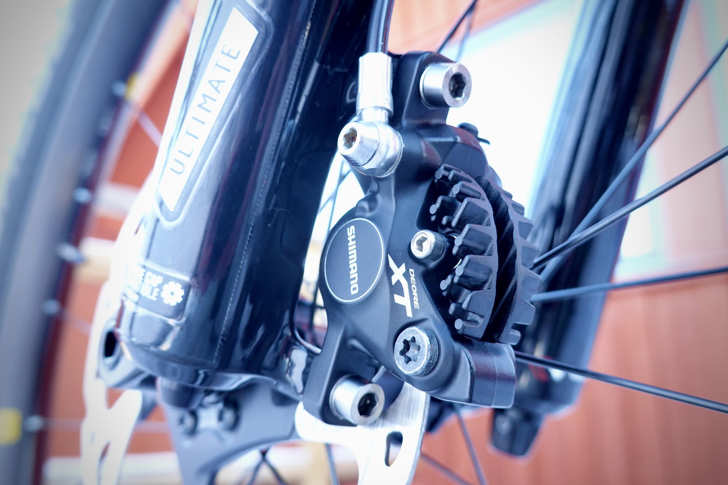

Det främre bromsoket på plats på framgaffeln. Även där en 180 mm-skiva.
Fick knacka bort det gamla "crownracet" från gaffeln, för det hade fel vinkel mot mitt nya styrlager från Ritchey.

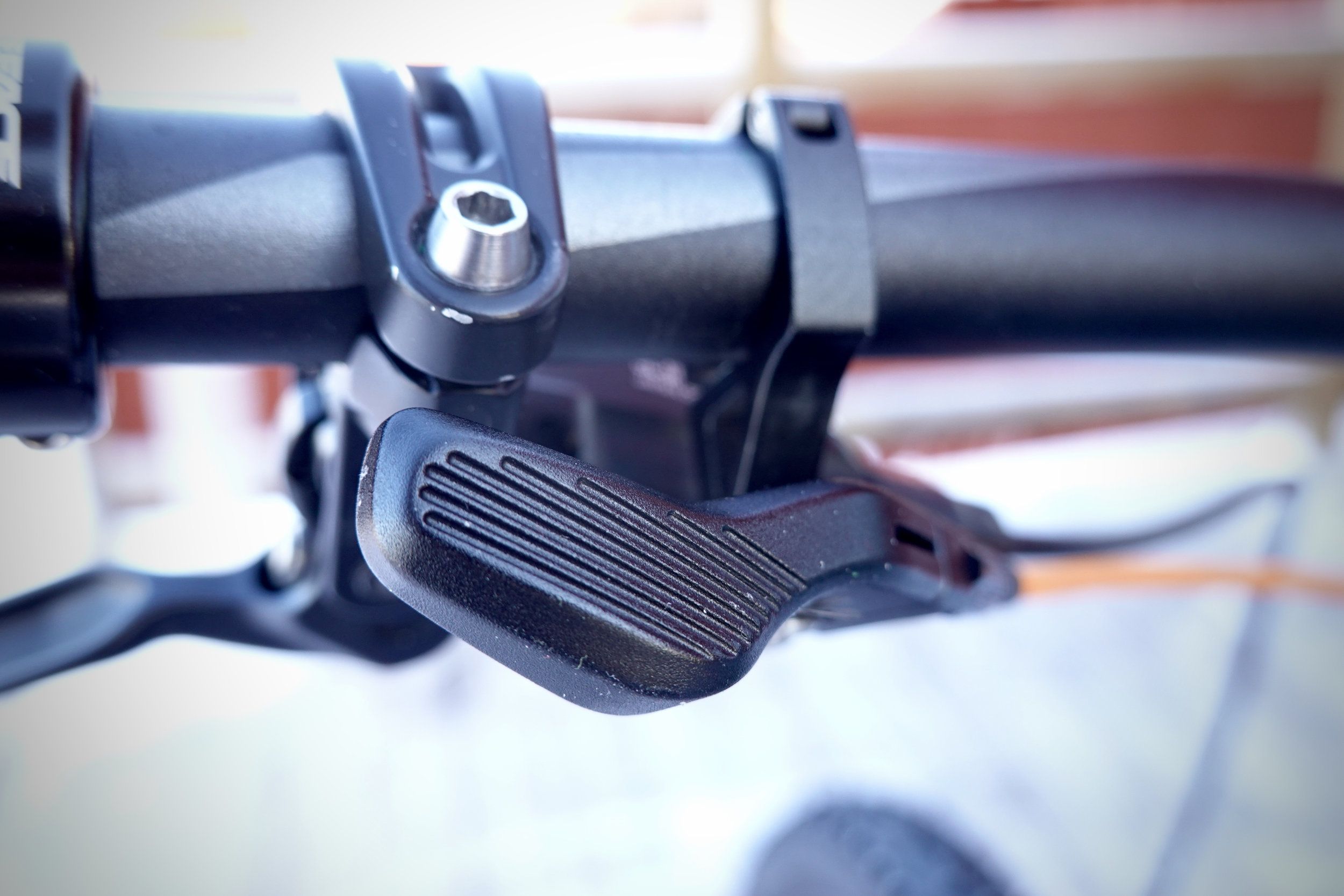

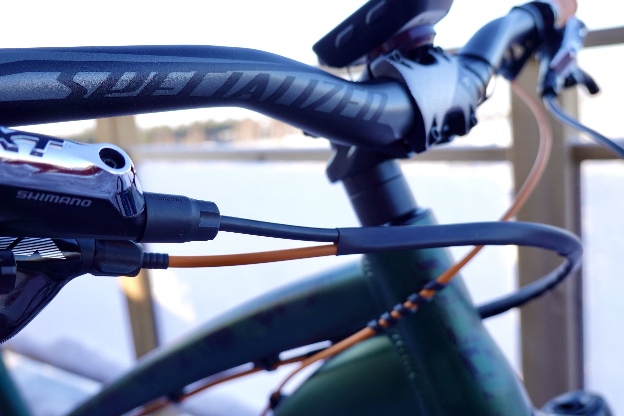

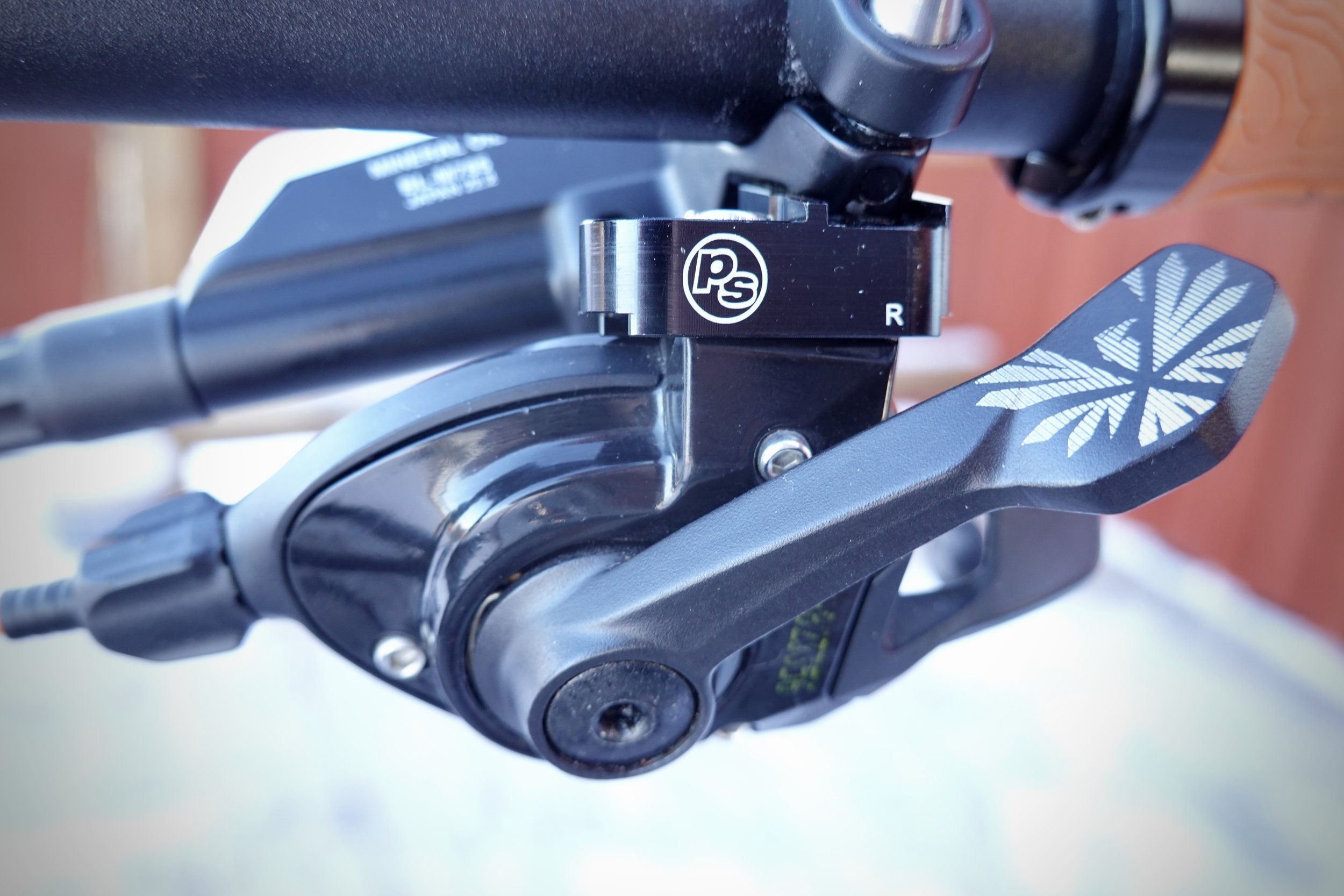

Dropperreglaget. Är lite sugen på att få dit någon slags "matchmaker" för att få bort en klämma från styret
På höger sida så har jag fått dit en matchmaker för att hålla i växelväljarreglaget.

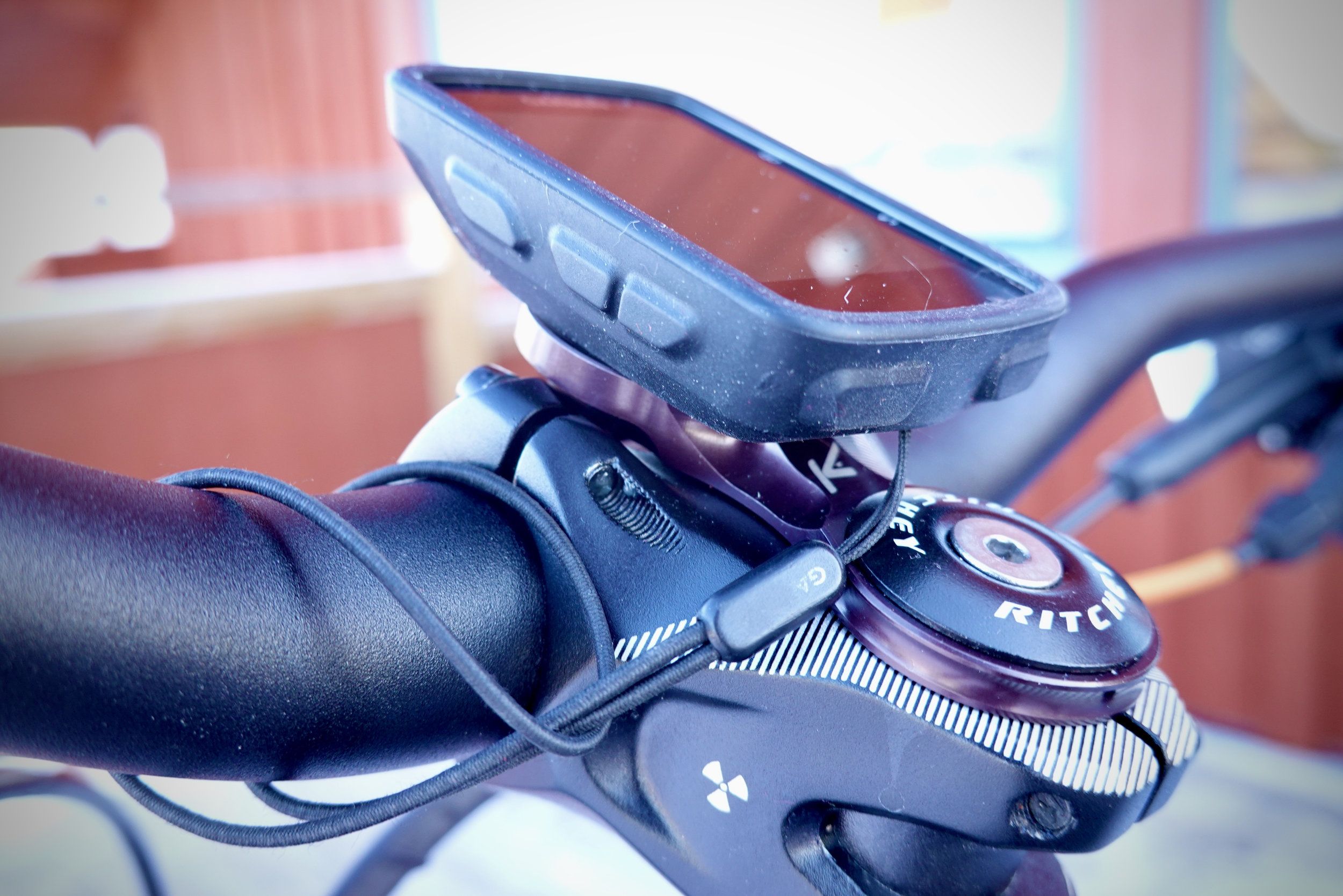

En trivsam hållare för min Garmin cykeldator får kröna styrstammen från Nukeproof.
Lite brandgula inslag på några detaljer på cykeln. Provade att hålla ihop växelvajer och bromsslang med lite krympslang.

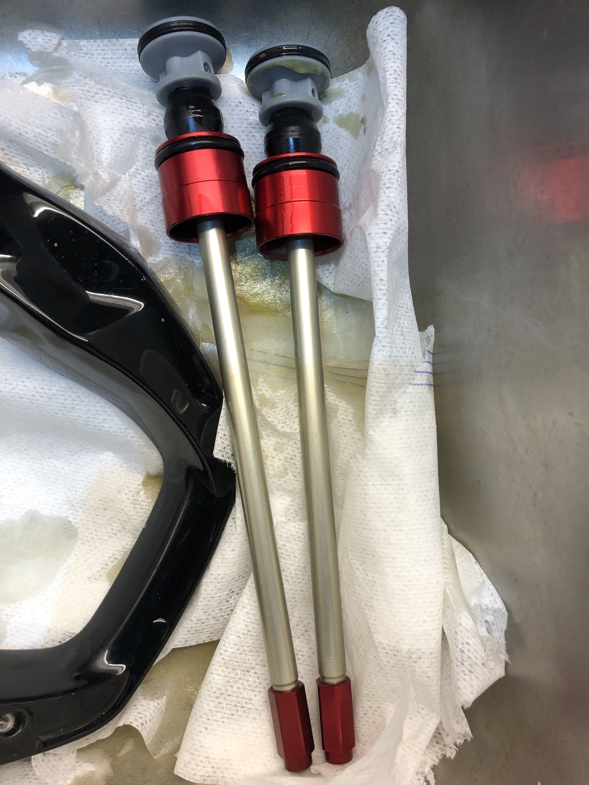

Nu så har jag beställt 160 mm lång luftfjäder till Piken.
rockshox-air-shaft-upgrade-kit-debonair-c1-mj-2021-160-mm-pike-b1-revelation-a1-from-my-2018~2.jpg
Lite roligt att prova lite längre slaglängd på dämparen. Sedan så blir en kamrat glad om jag blir nöjd med 160 mm, för då får han köpa min 150 mm-fjäder billigt till hans Pike.
Passade även på att köpa Torque Caps till mina DT Swiss M1700-hjul. Kanske får en starkare koppling mellan gaffel och nav. Får helt klart det lättare att pricka rätt i gaffeln för att få i hjulaxeln enkelt.

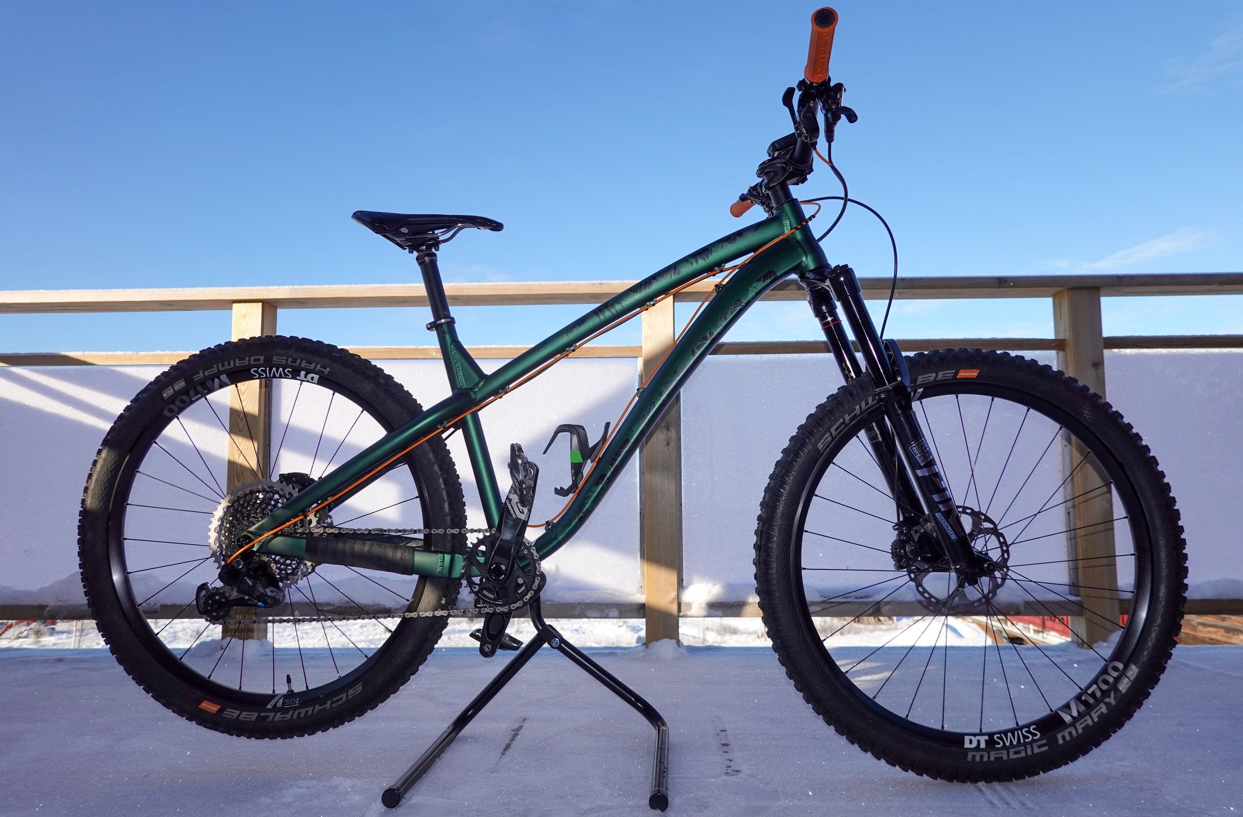

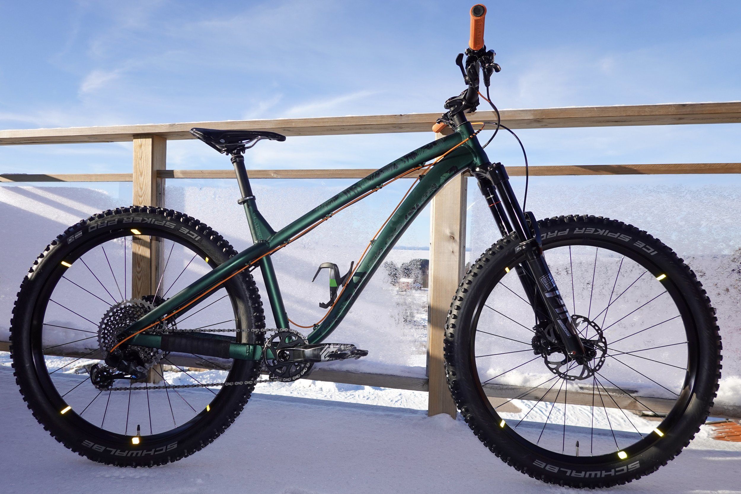

En till liten bild på sommarläge.

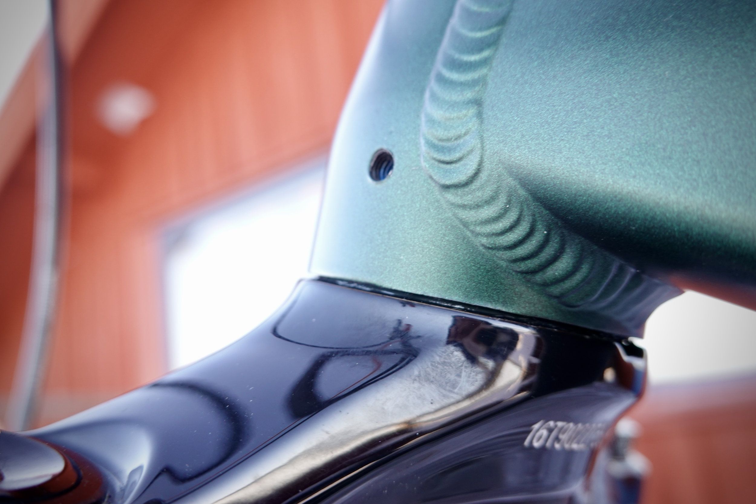

Ett par synpunkter på ramen:
Bakaxeln kunde väl fått sig en liten klick med fett från fabrik. Gnekade värre än en rostig ladugårdsdörr när jag skulle skruva ur den.
Den som har stått på verkstadsgolvet har varit lite oaktsam med slipmaskinen och fått till ett par fula slipmärken. Svetsa kan ”alla” lära sig, men att slipa är en större utmaning.
