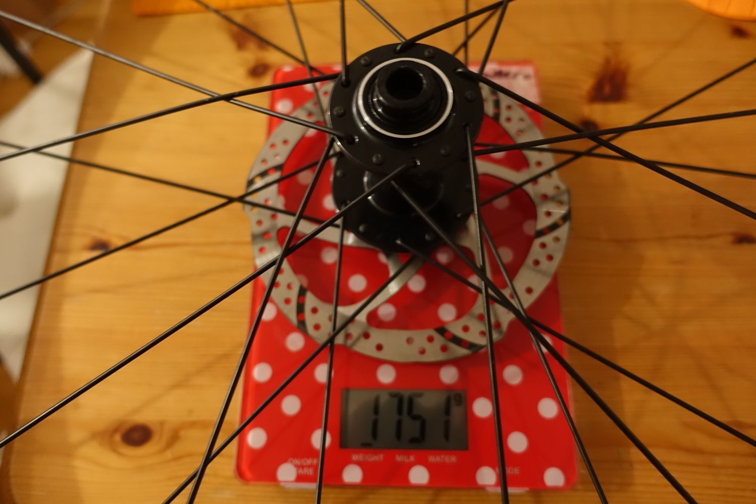

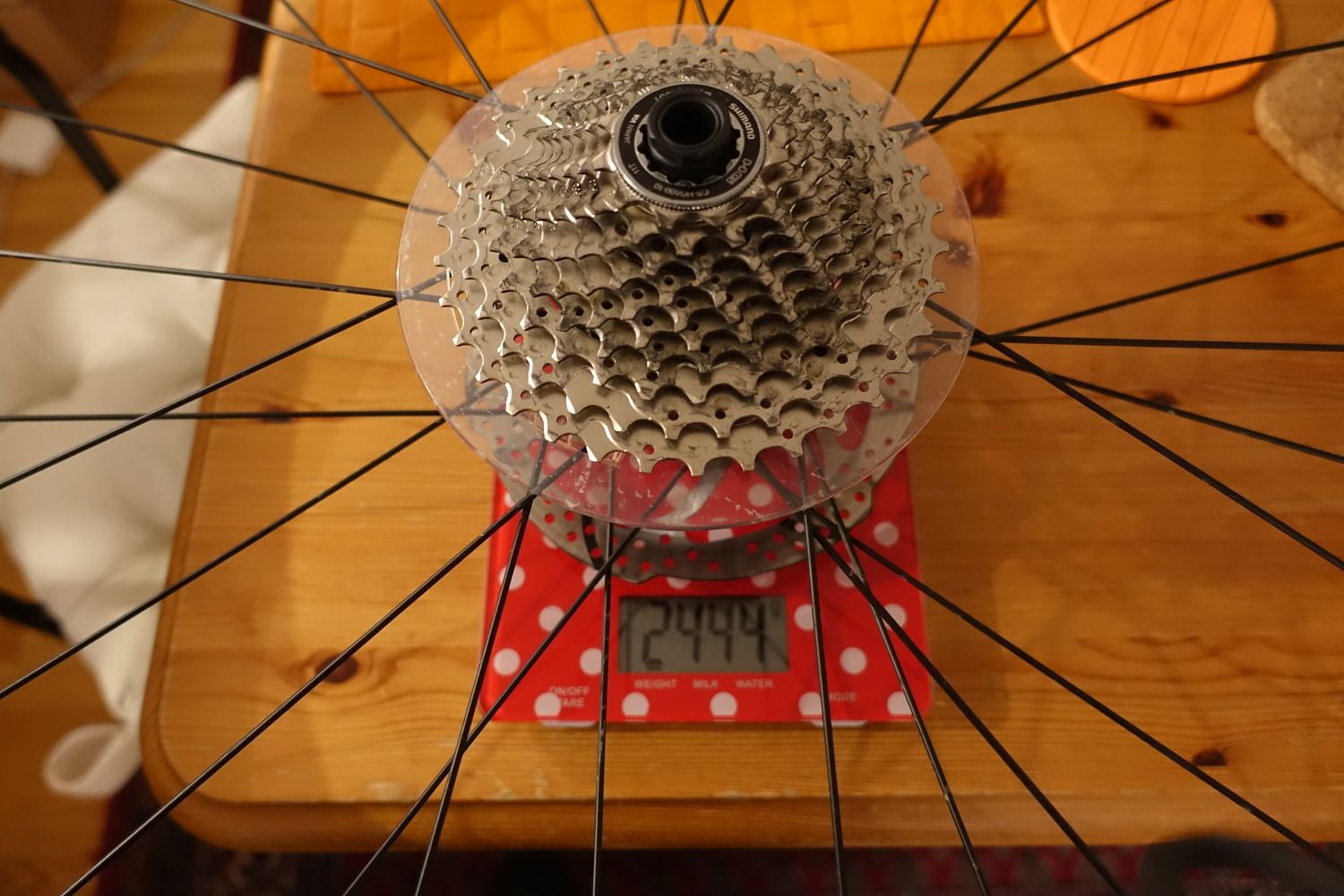

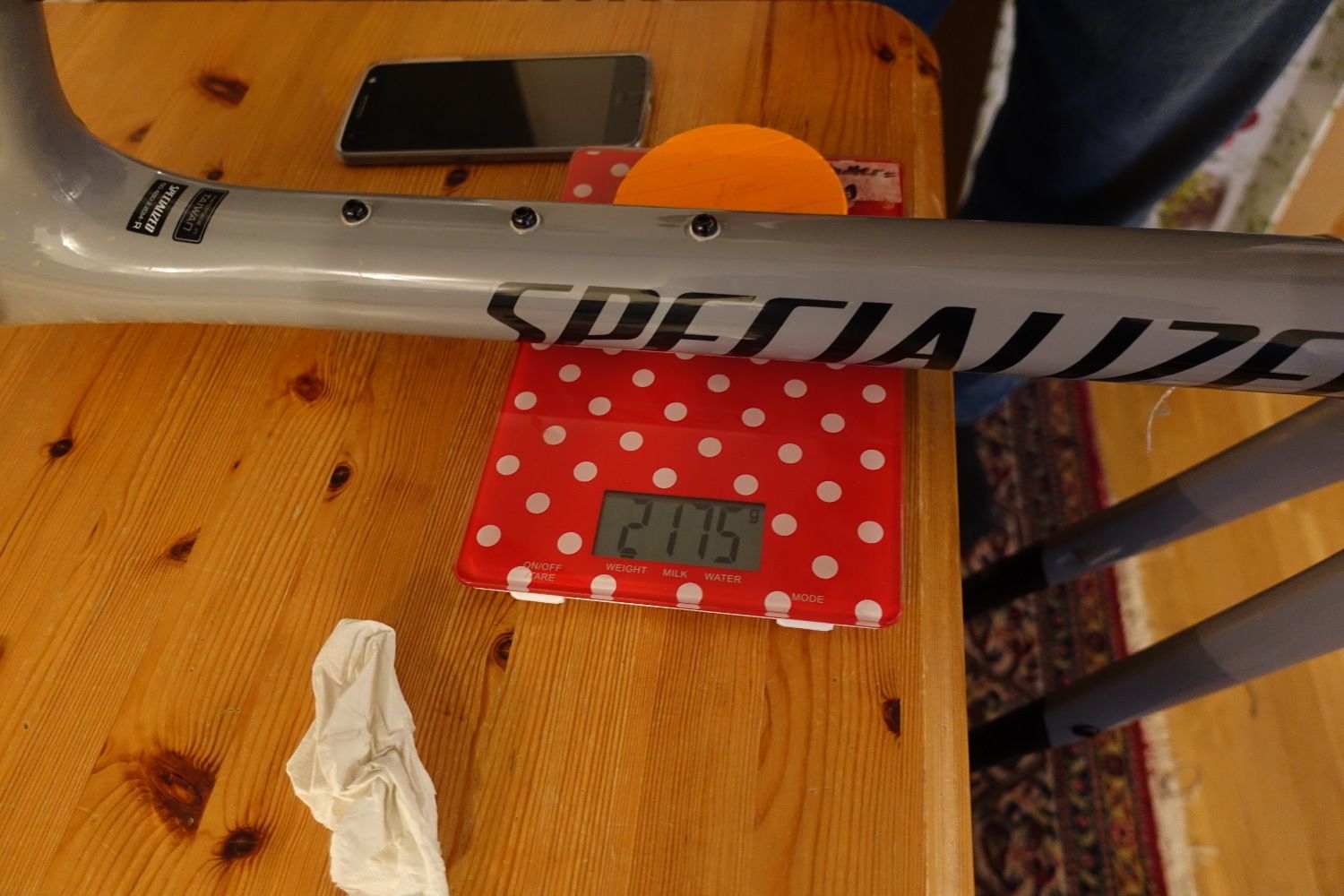

Standardhjulen är rätt tunga, ramen är inte fjäderlätt heller. Lite foton.
Främre hjul/däck/skiva - 1751g
Bakre hjul/däck/kasett/skiva - 2444g
Ram Ram/Gaffel/Sadelfäste/Futureshock - 2175g
Tar gärna mer / bättre foton o vikter på förfrågan :) (Kommer nog inte plocka isär ramen mer dock)
