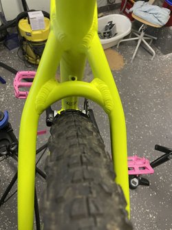

Ramen är en gul (lite gulgrön i fel ljus) Vitus Nucleus köpt här på K&S.
Jag hade först tänkt lacka om den men sen dök det upp ett dekalset här på happy som cementerade färgvalet: Gult, rosa och svart!
Dekalerna ska klistras på en Rockshox 30 Silver TK Solo Air som jag fyndade för styrlindepeng i Yardsale-tråden.
I nuläget är det 100mm slaglängd men jag hoppas kunna ändra till 120mm istället. Inte för att jag vet om det känns någon skillnad men det skulle väl göra den mer modern, om inte annat, då gaffelvinkeln borde landa på 65 grader istället för 67. Om jag förstår något av hardtaildrömtråden så är det något bra i alla fall :)

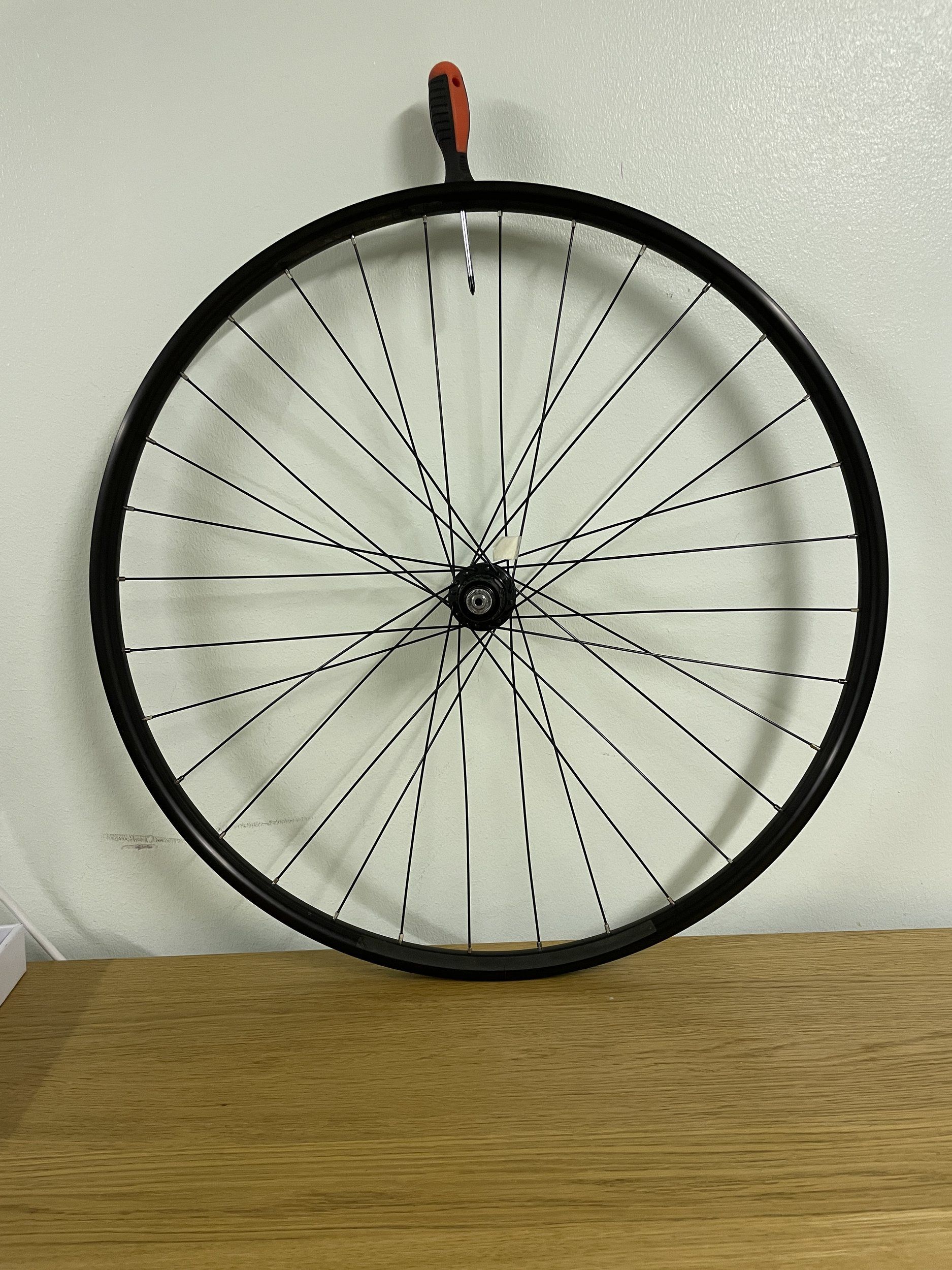

Hjulen var förvånansvärt svåra att få tag på, det verkar brist på 29" hjul med QR och någorlunda breda fälgar. Hittade tillslut ett par med XT M8000-nav skodda med WTB i25. Enda kruxet var att baknavet var ett 141mm fusk-boost men som tur så hade säljaren originalnavet kvar. Vipps så fick jag lära mig bygga om ett hjul.
Lite ekernycklar och godricka sen så vare bara att dra igång.
Hittills går allt som på räls men när jag är klar så ser jag att det har gått snett någonstans.
Bara att börja om med ena sidan, hitta felet och voila! Det här ser väl rätt ut?
Nu är det bara det svåra kvar, att rikta hjulet. Men det kommer en annan gång.

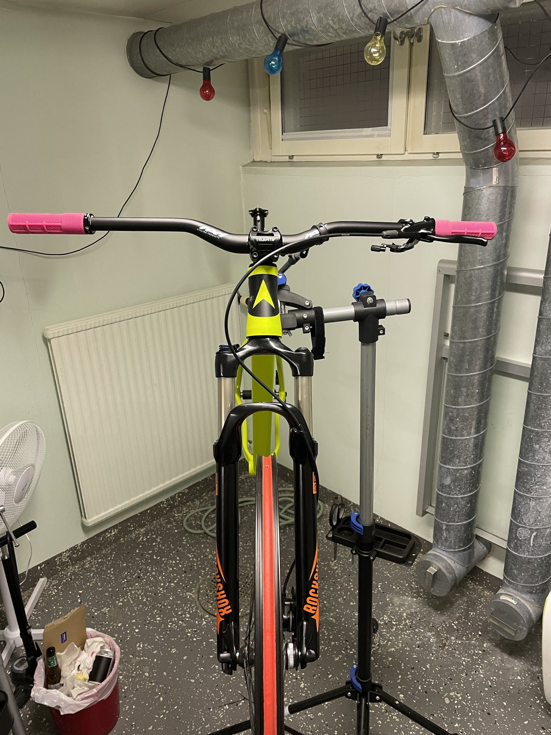

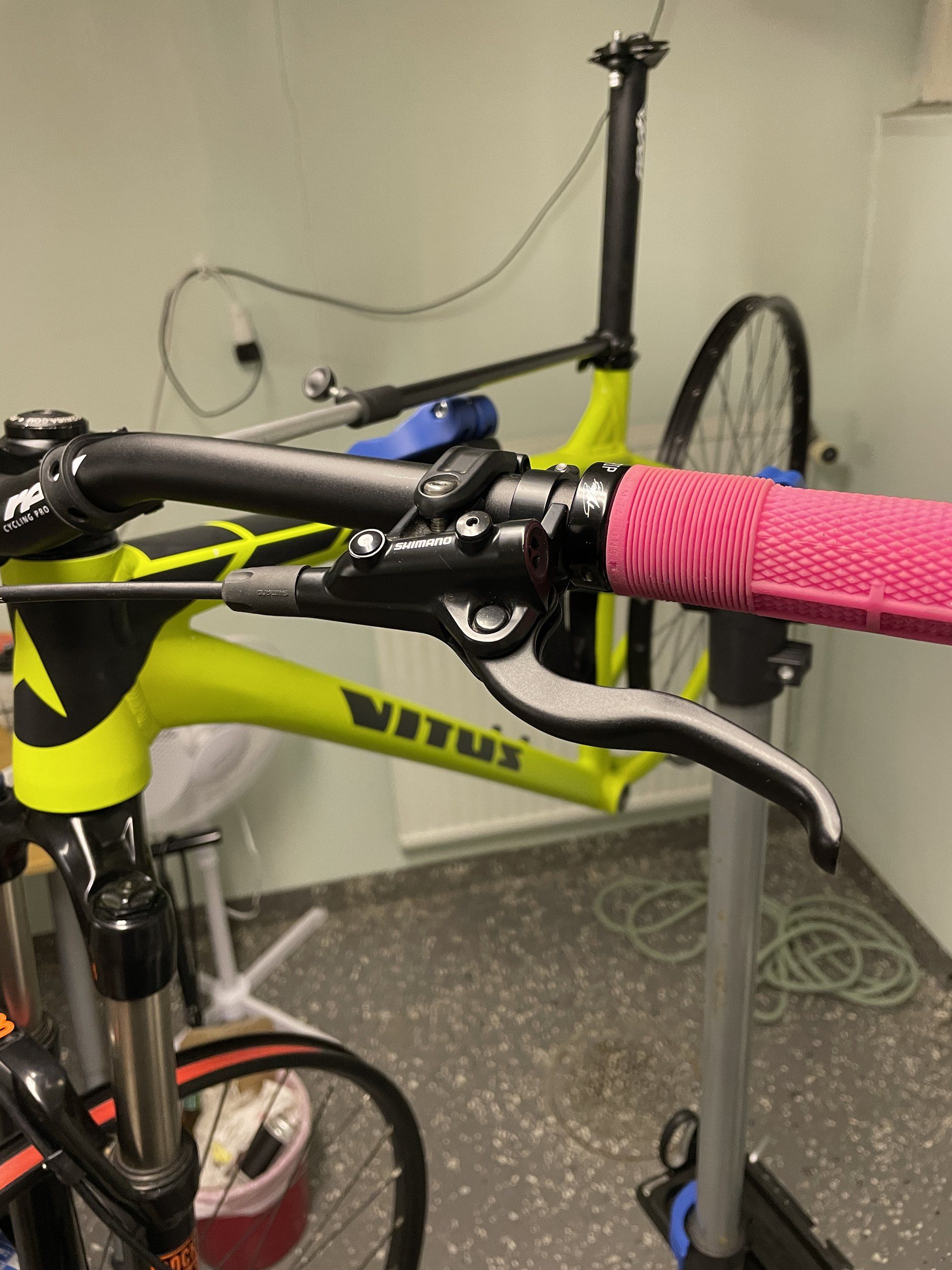

På med styrkombo, handtag och bromsar. Tycker själv det ser rätt läckert ut :)

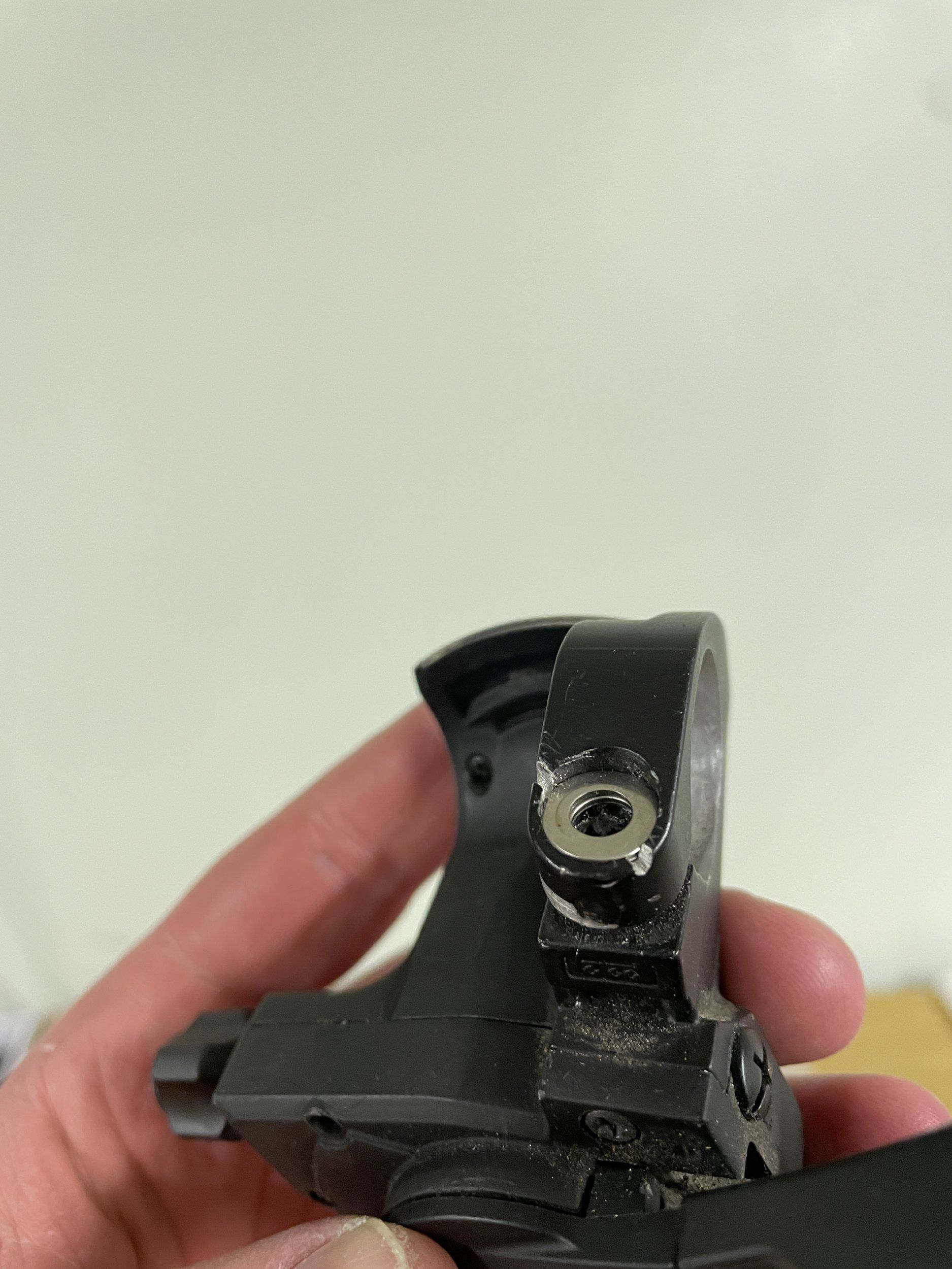

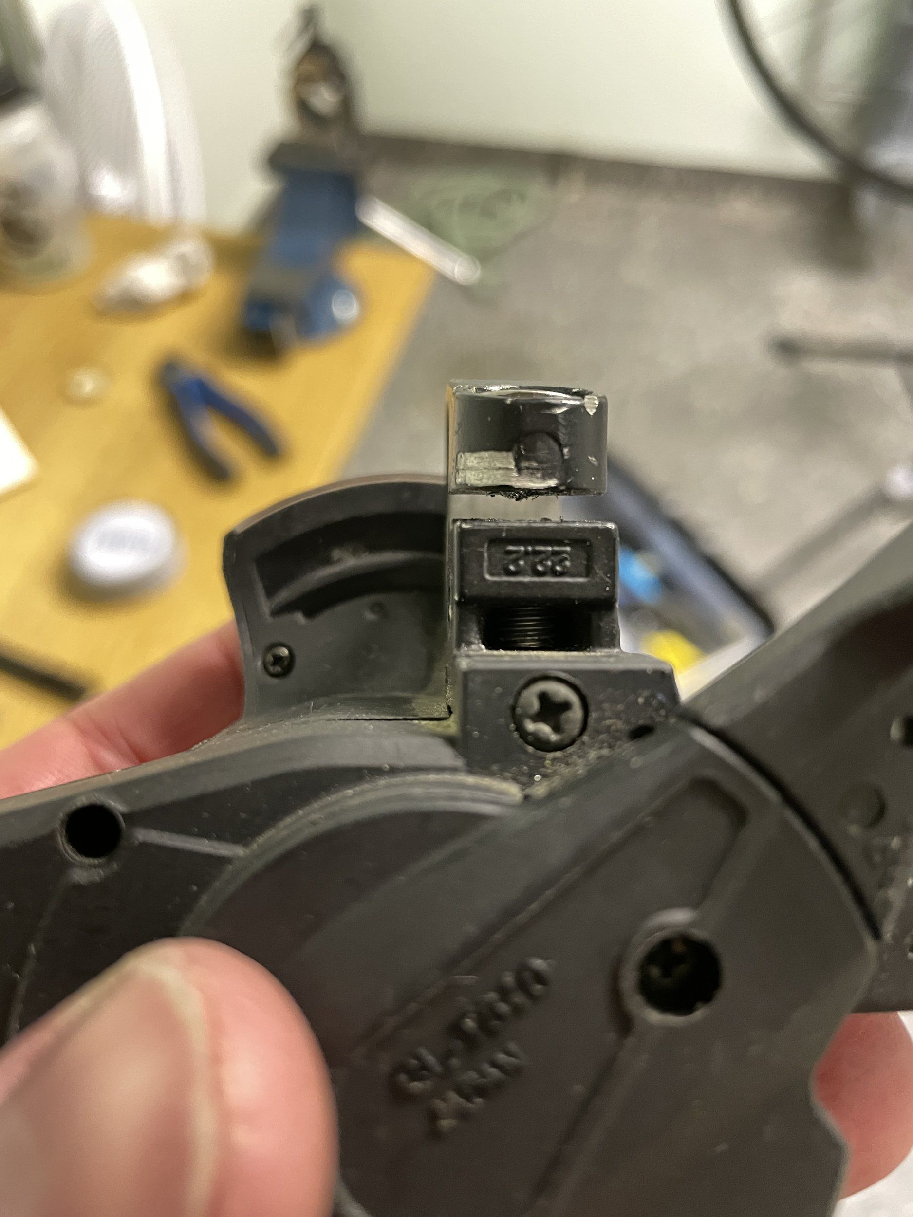

Första patrullen dök upp när jag skulle montera växelreglaget. Den tidigare ägaren verkar ha dragit av en skruv. Vilken sedan har sågats av, eller något.
Har sökt igenom happy och förslag på grispitt till att borra ur, någon som har mer skonsamt förslag på hur jag räddar upp det här?

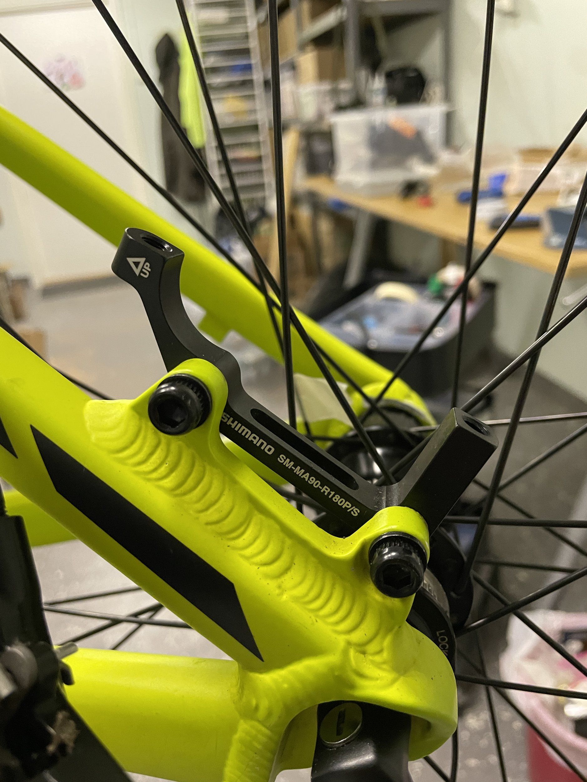

Saknar även skruvar till oket bak, har ett sånt här fäste:

* Hur får jag enklast ut skruven på reglaget ovan?

* vilka skruvar behövs för att fästa oket bak?

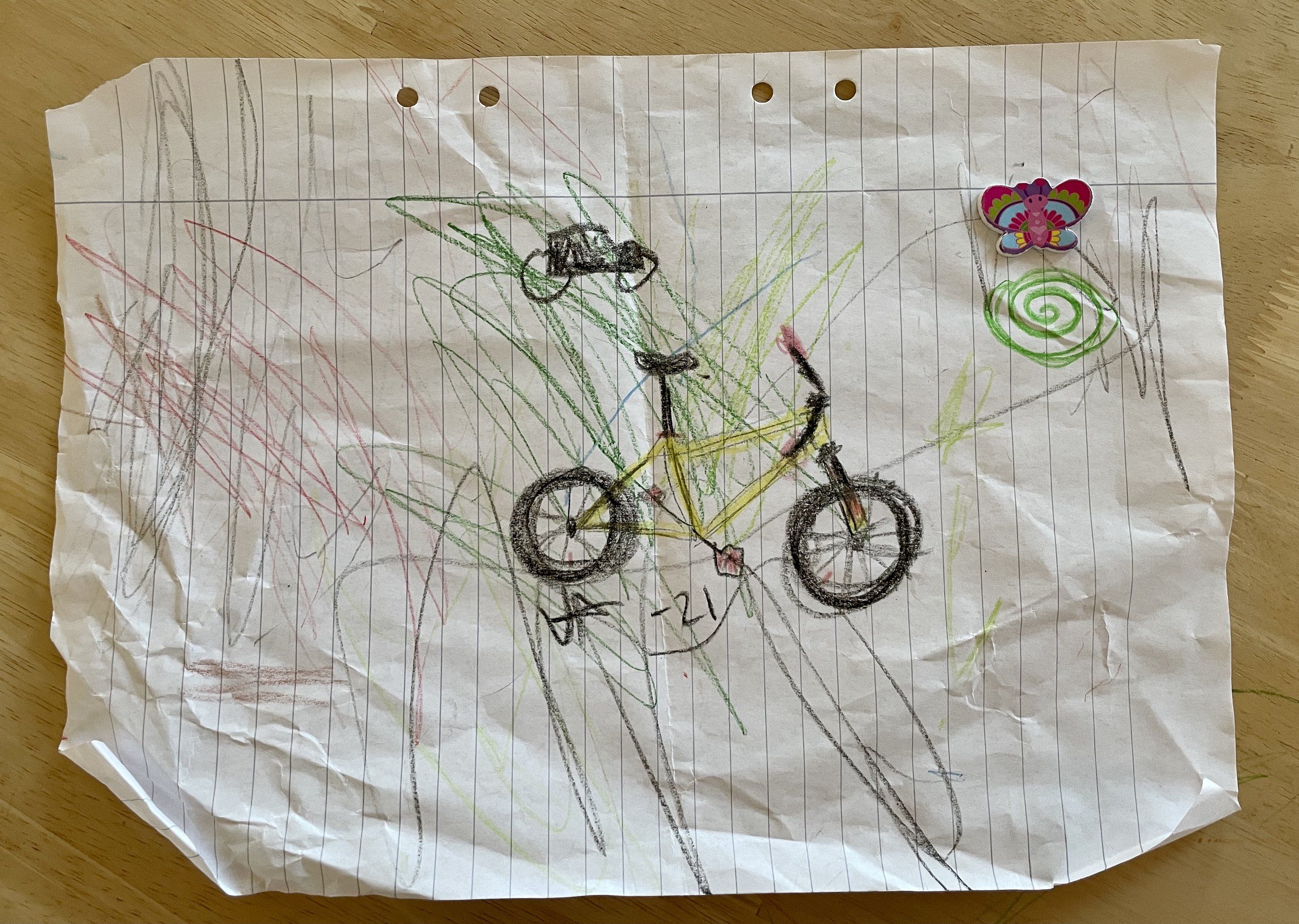

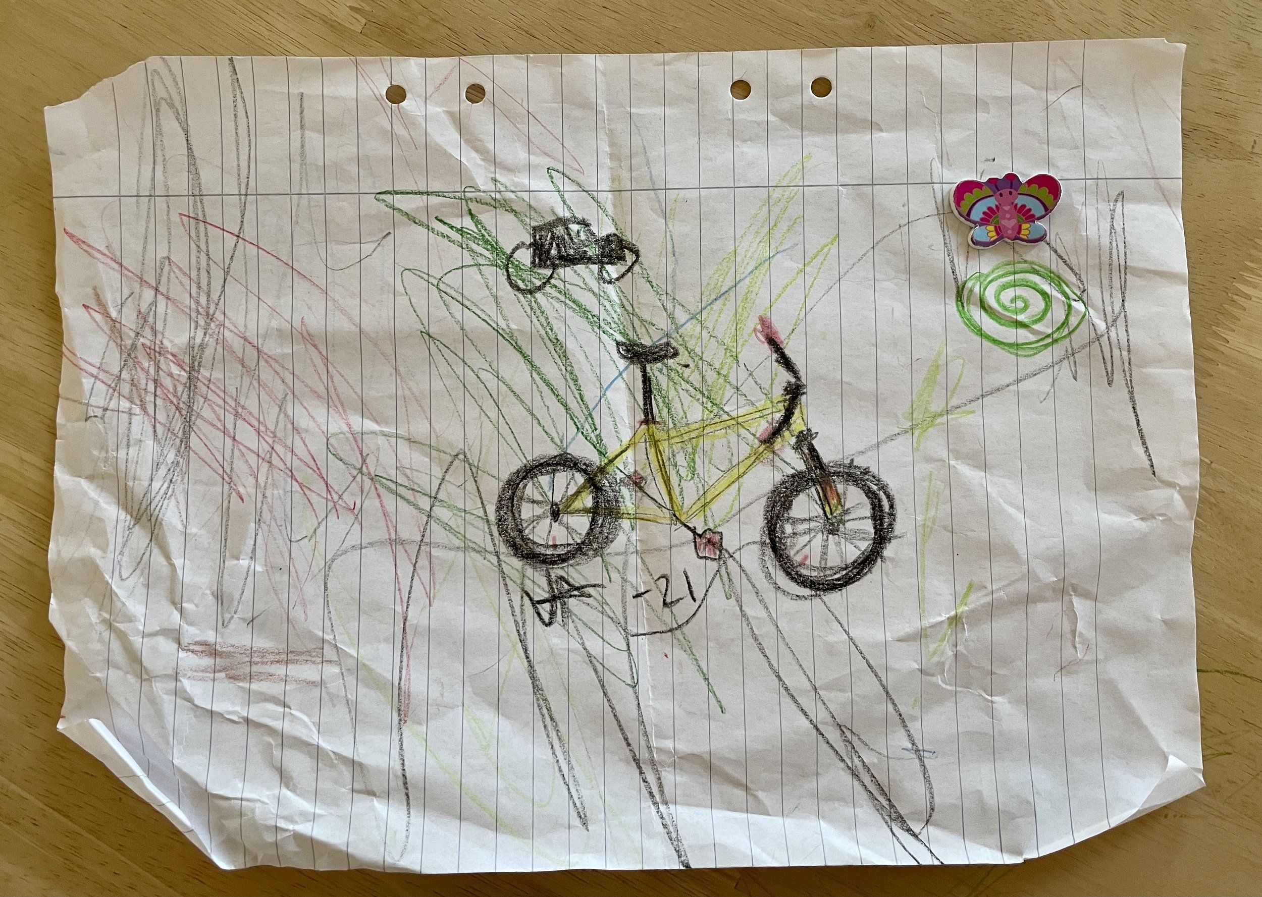

Målbild!
Dottern hjälpte mig teckna upp en målbild. Obs, 27,5”-hjul på teckningen, i verkligheten blir det 29” ;)
Visa bilaga 473793

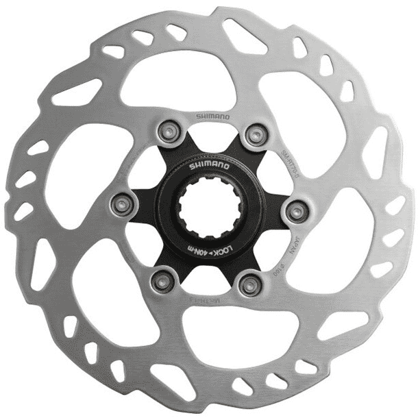

Bromsskiva framSM-RT70 Center lock200 kr
Bromsskiva bakSM-RT70 Center lock200 kr

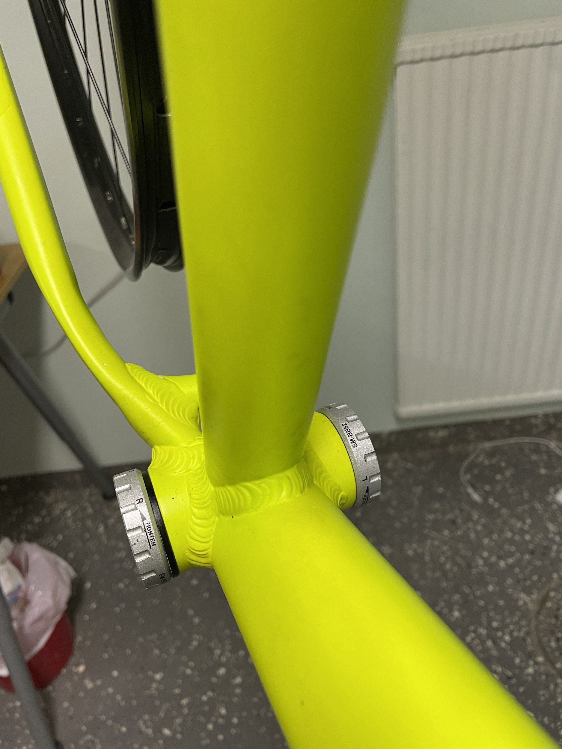

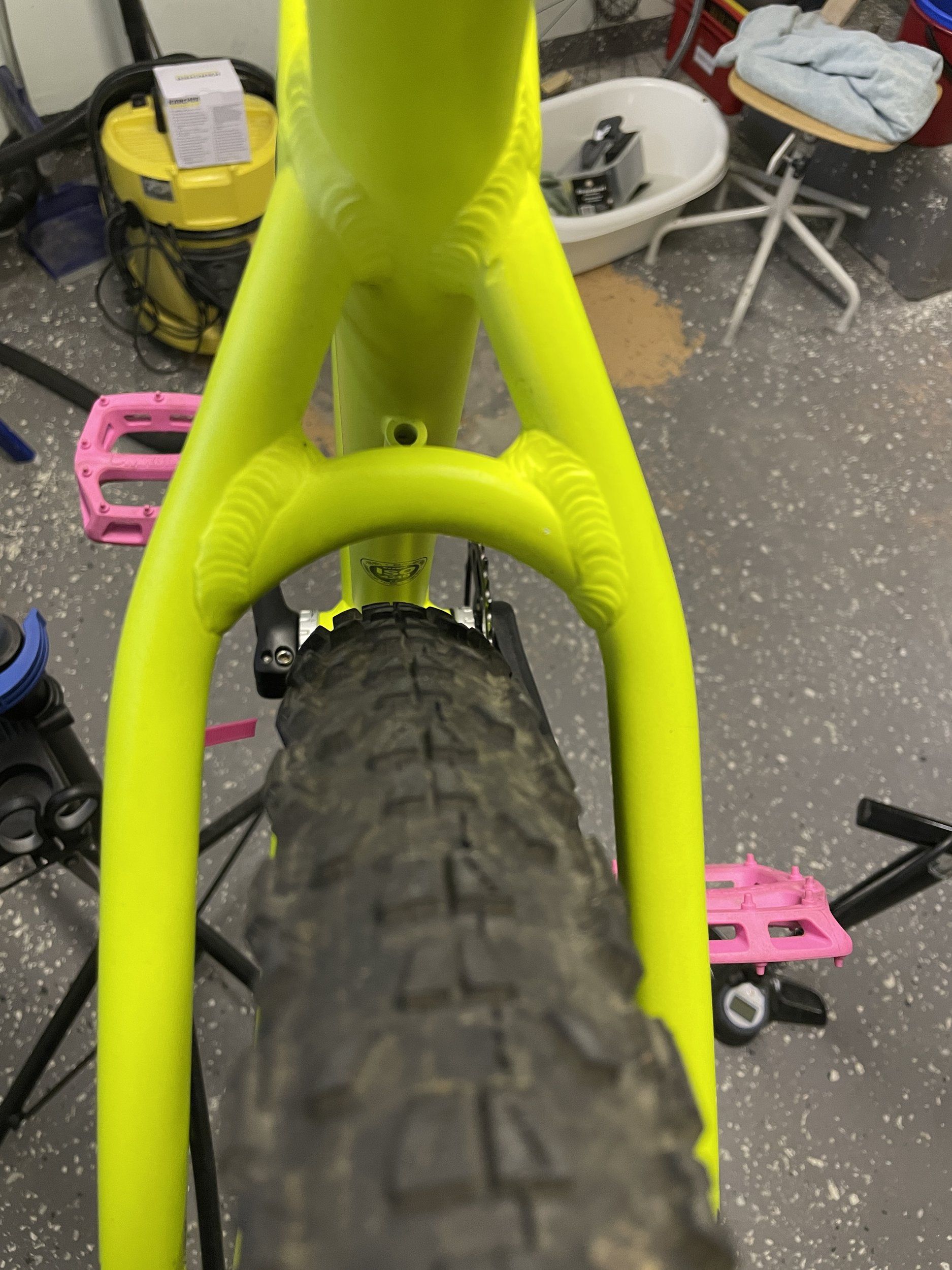

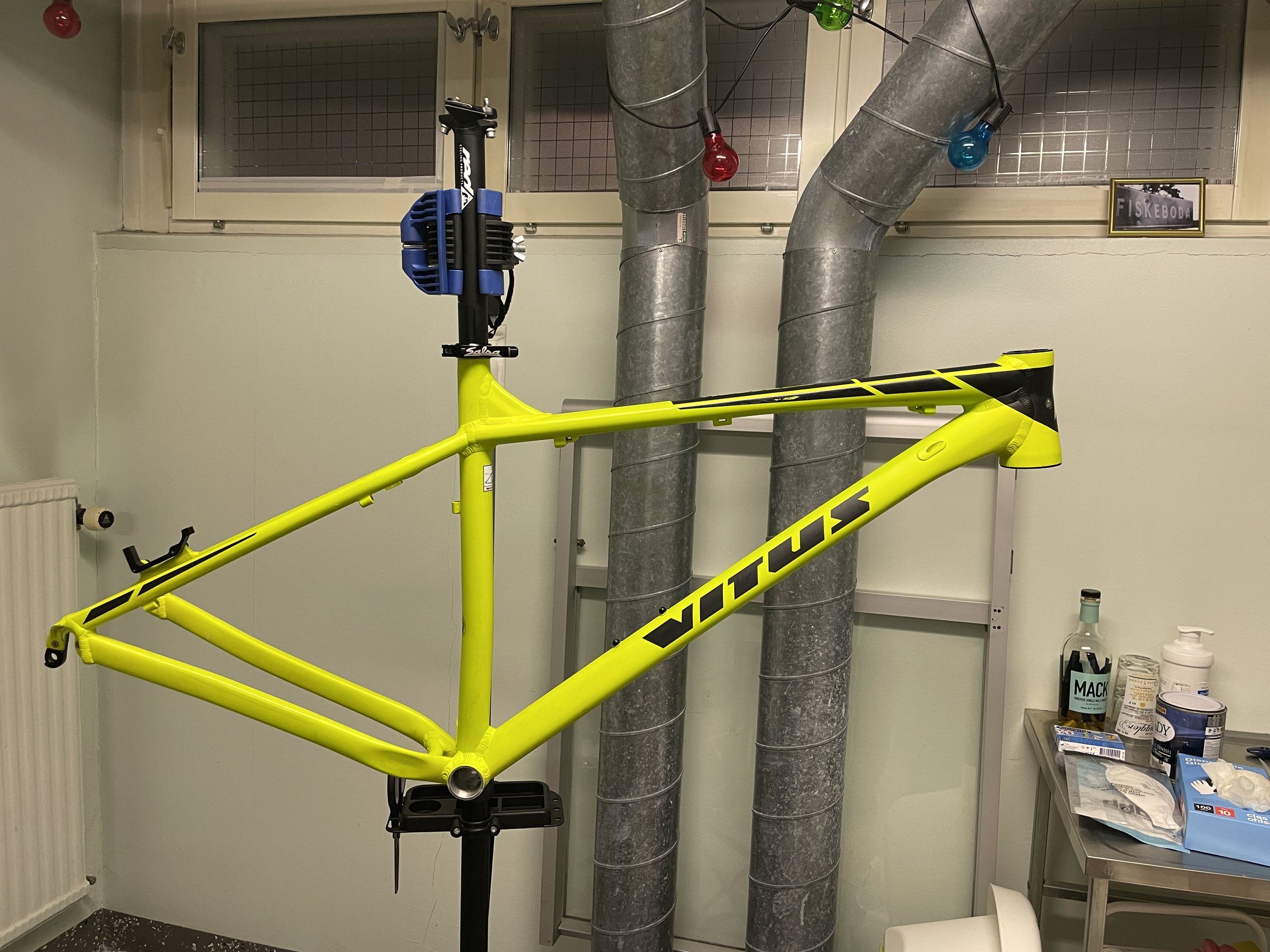

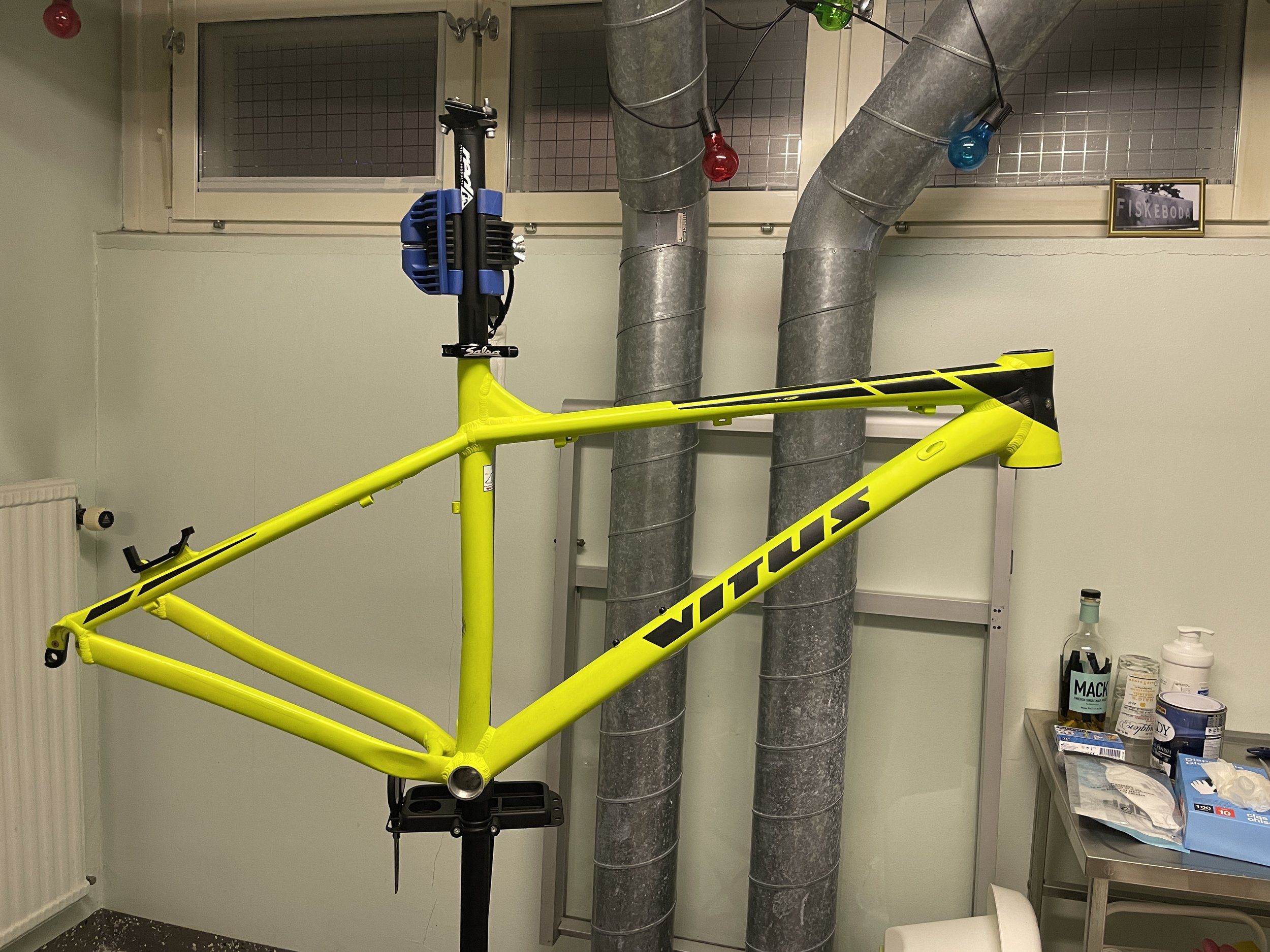

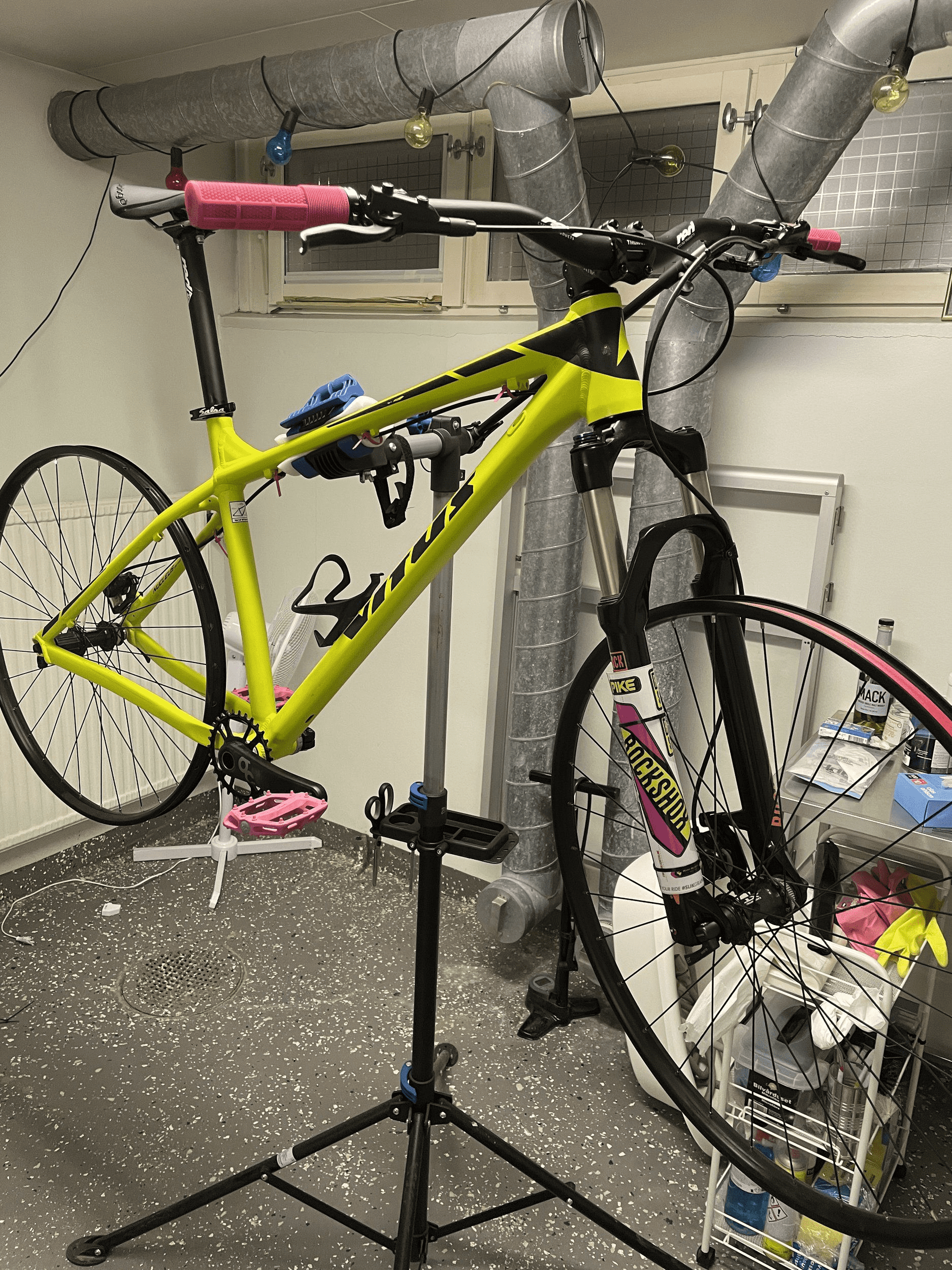

Visa bilaga 473789
I brist på bättre bild kommer den här:
Visa bilaga 473792

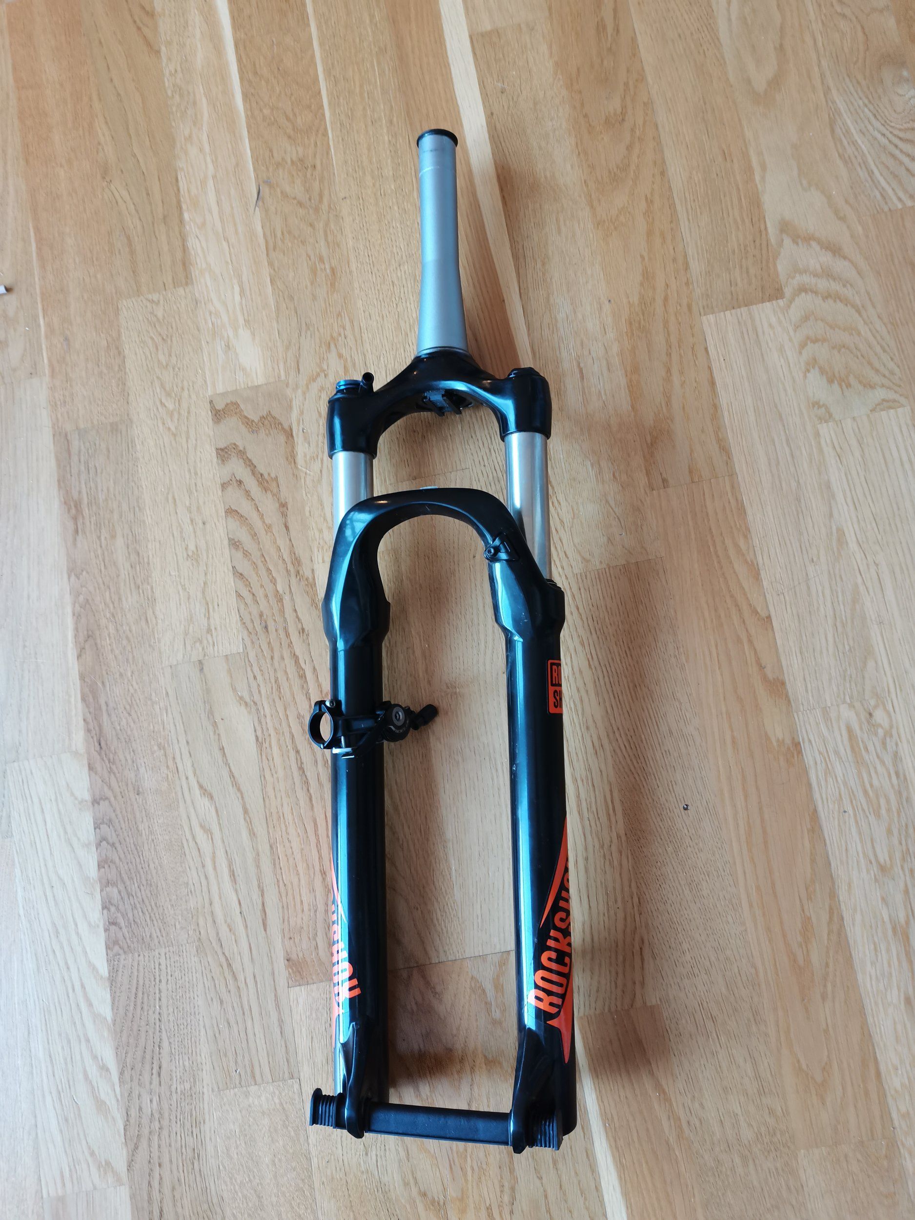

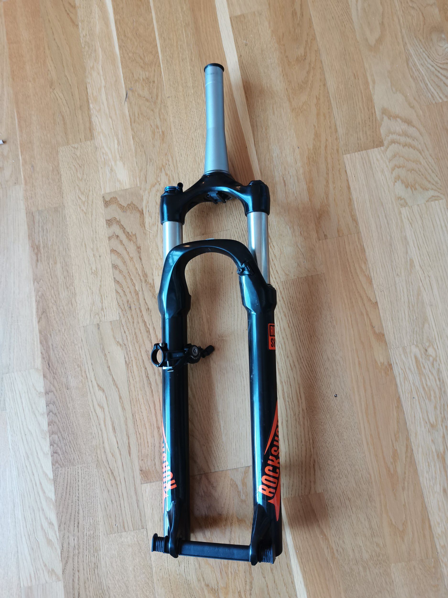

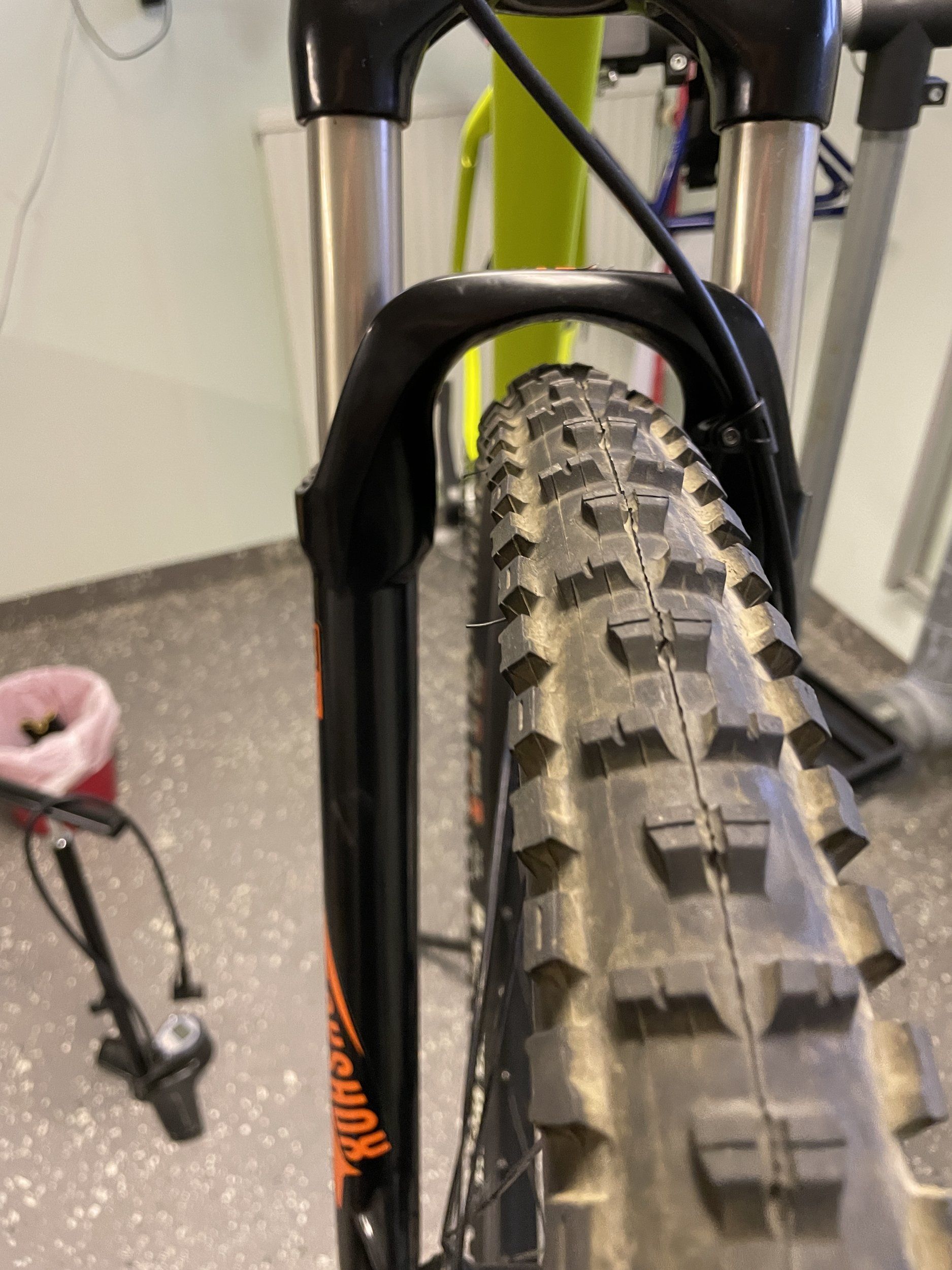

Visa bilaga 473791

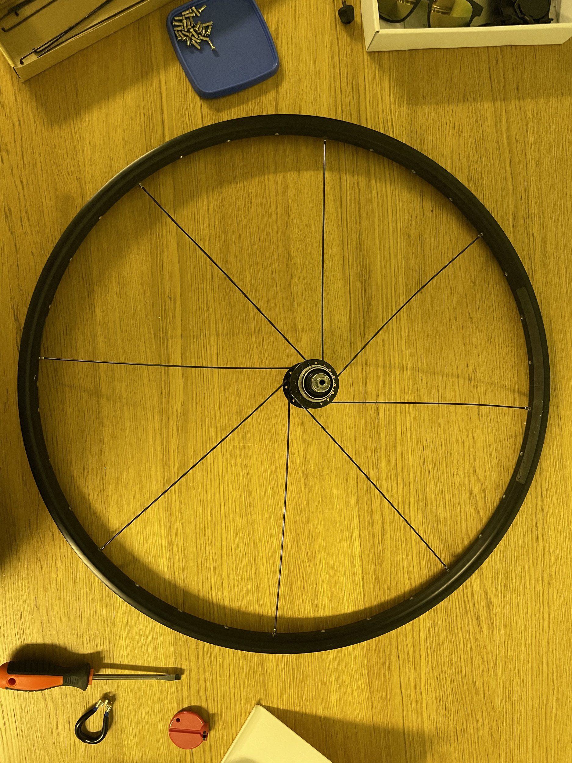

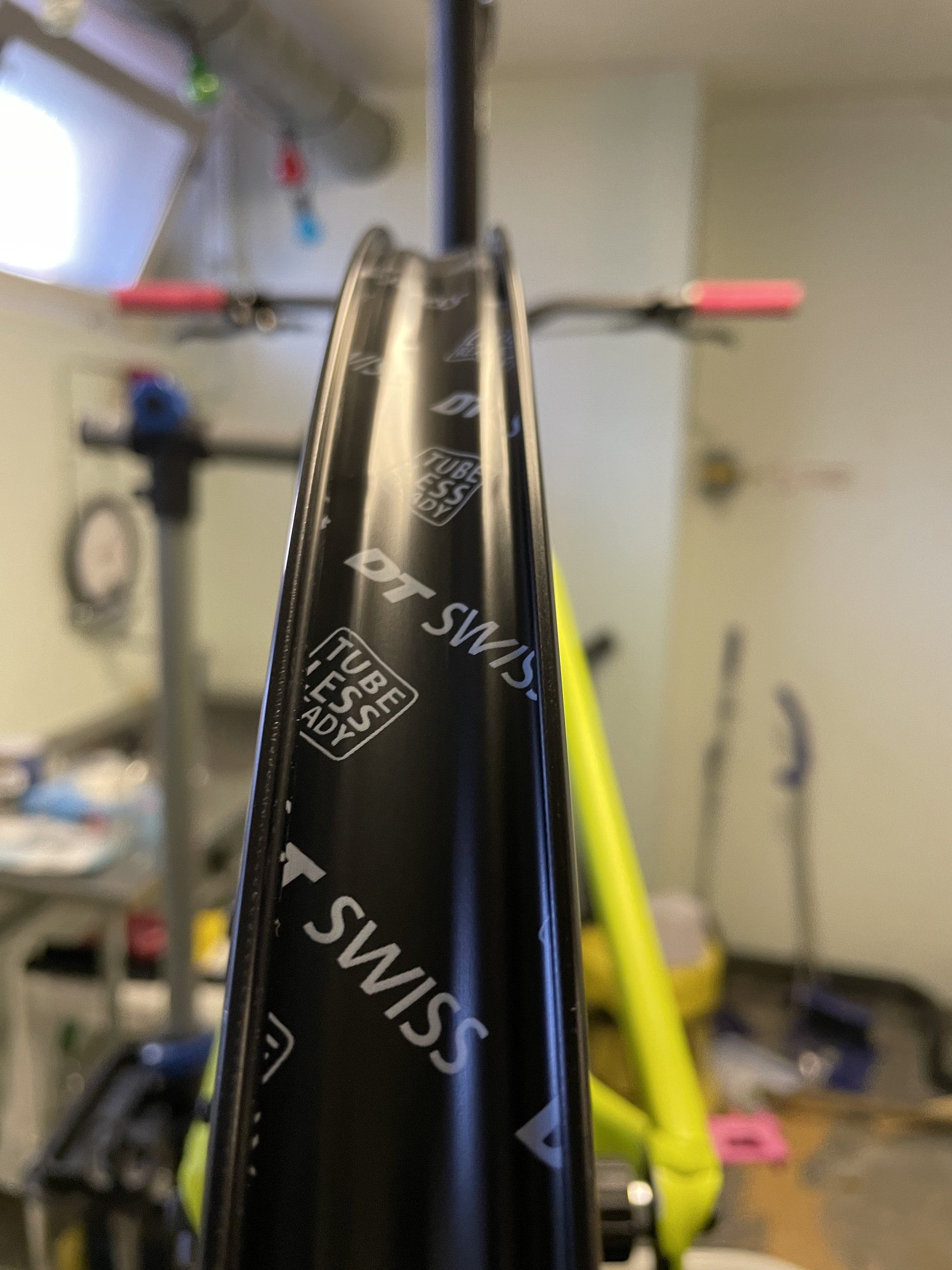

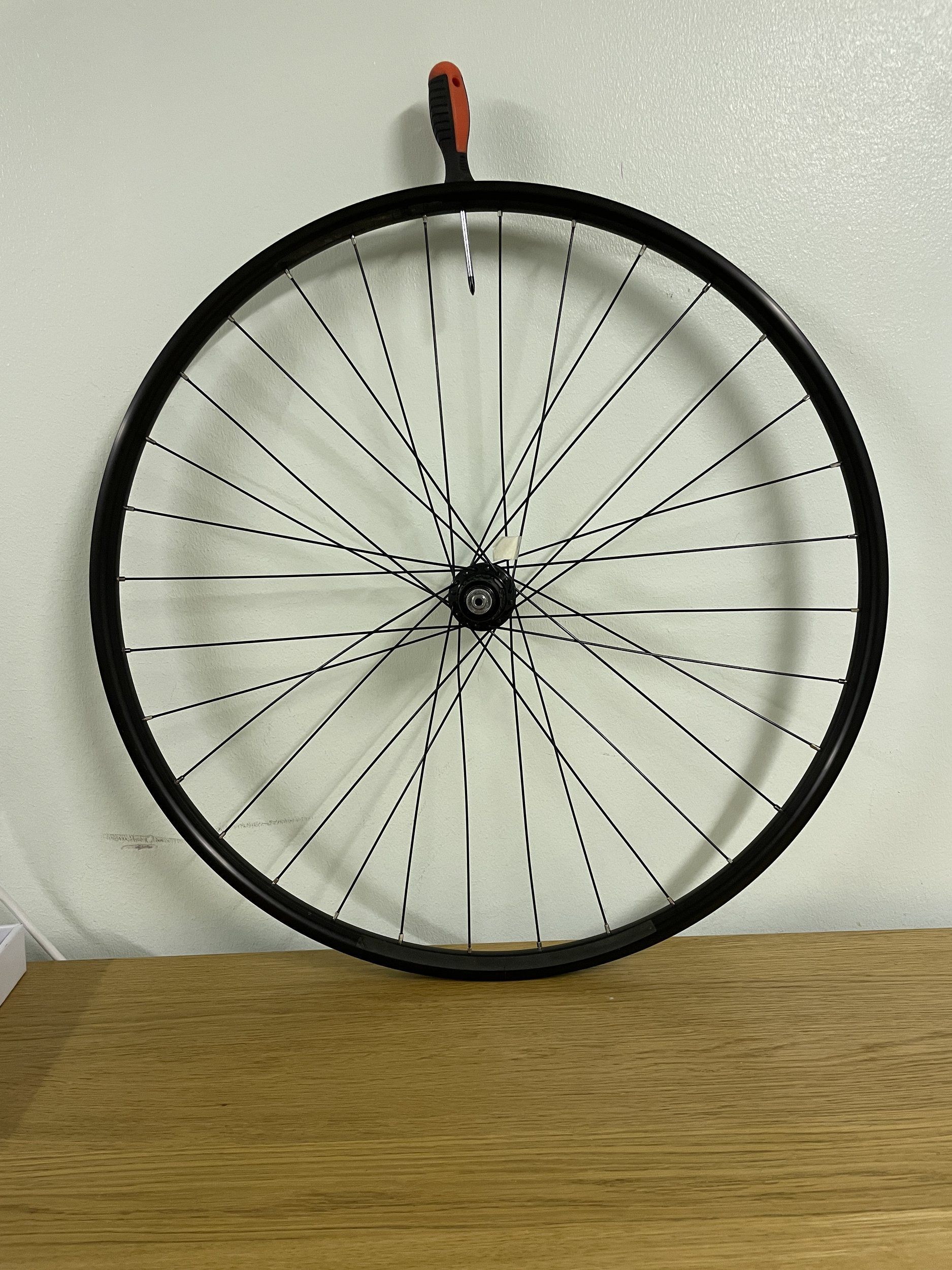

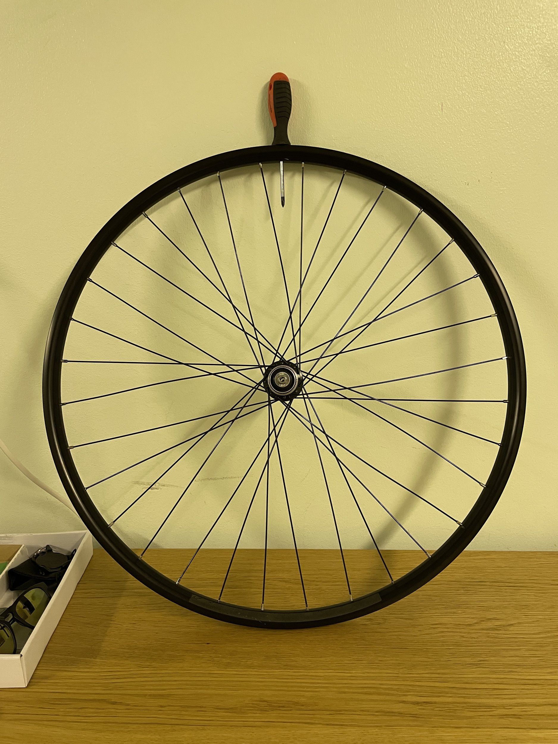

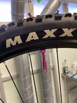

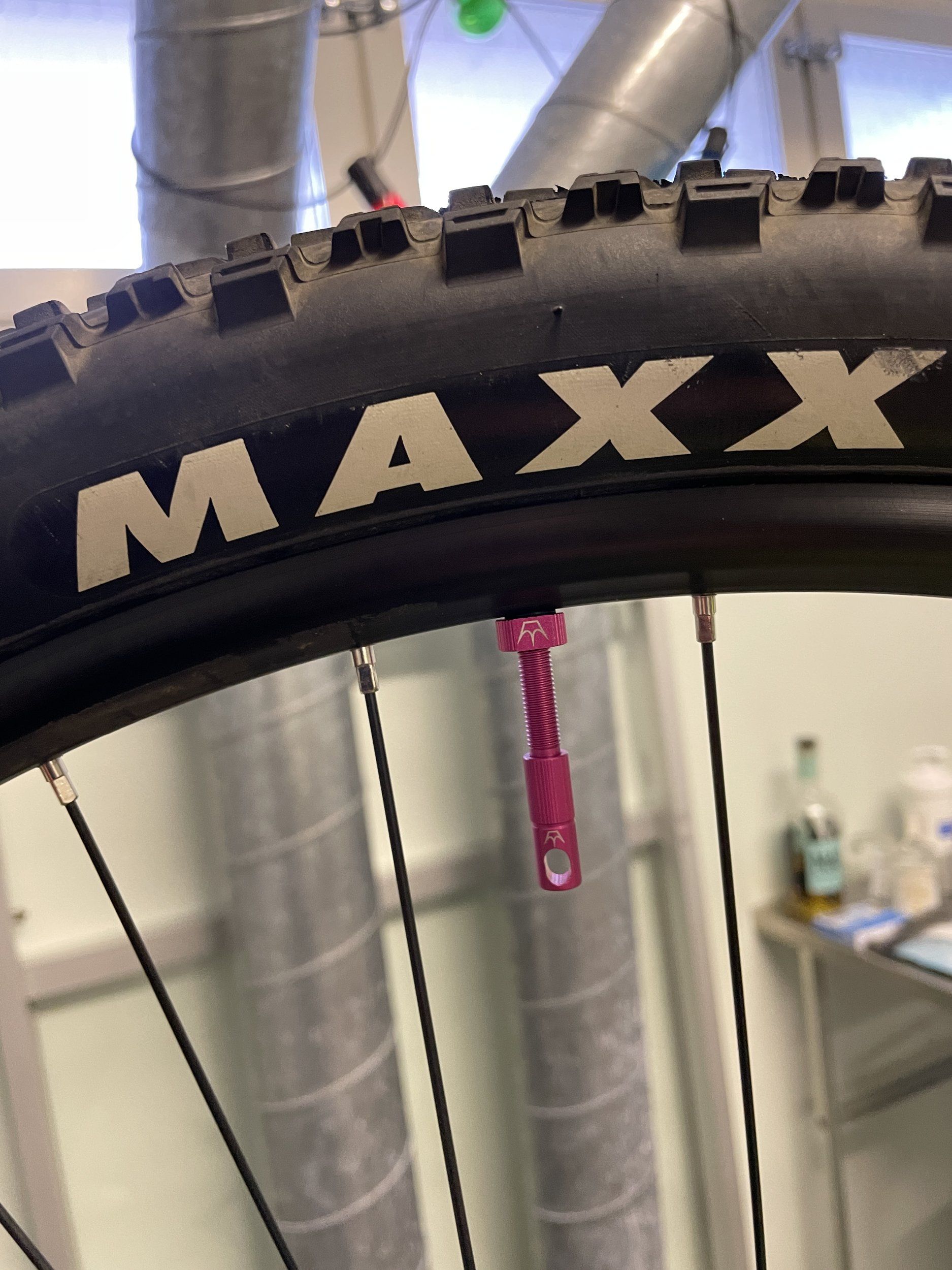

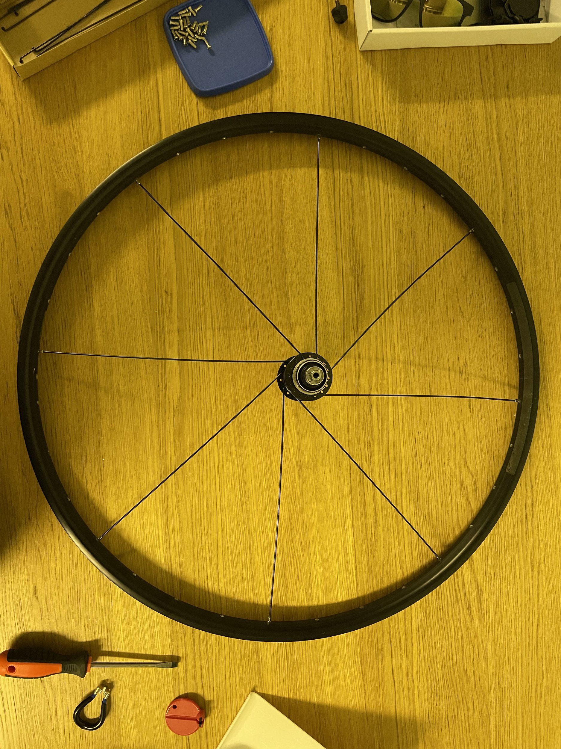

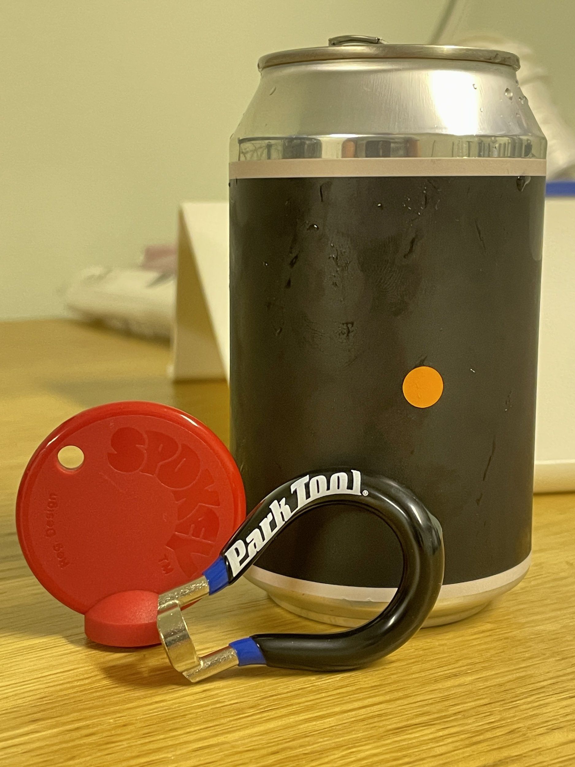

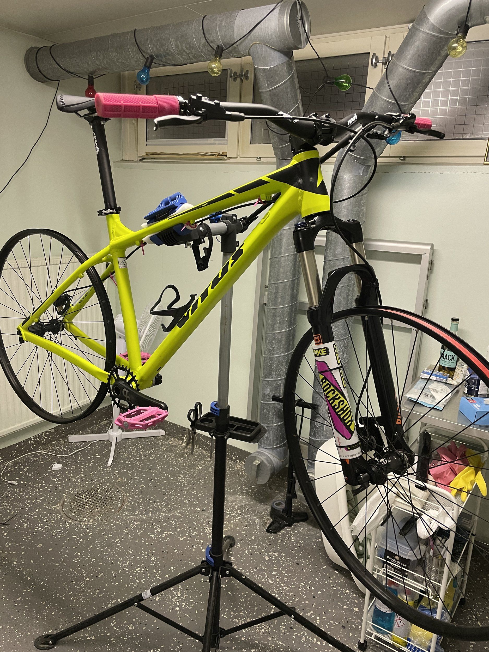

Visa bilaga 473786

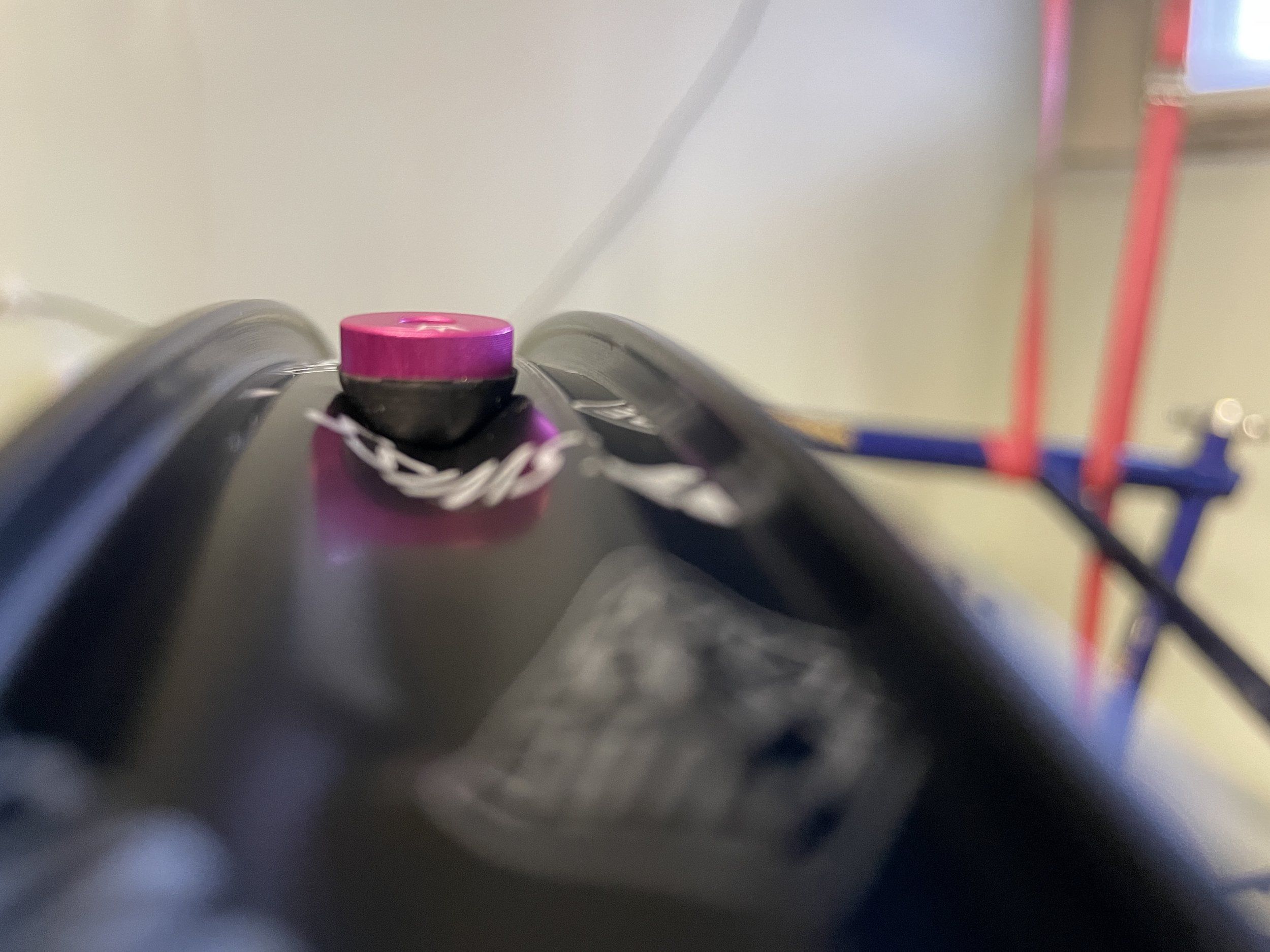

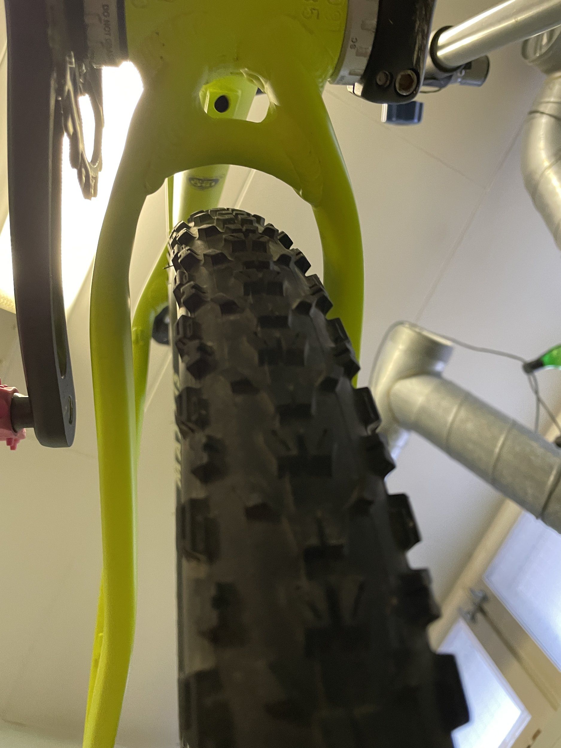

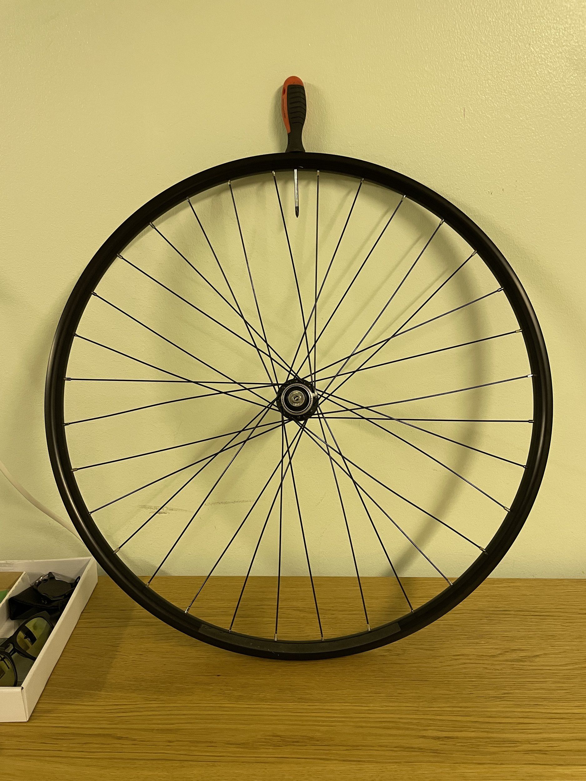

Visa bilaga 473794Visa bilaga 473795
Visa bilaga 473796

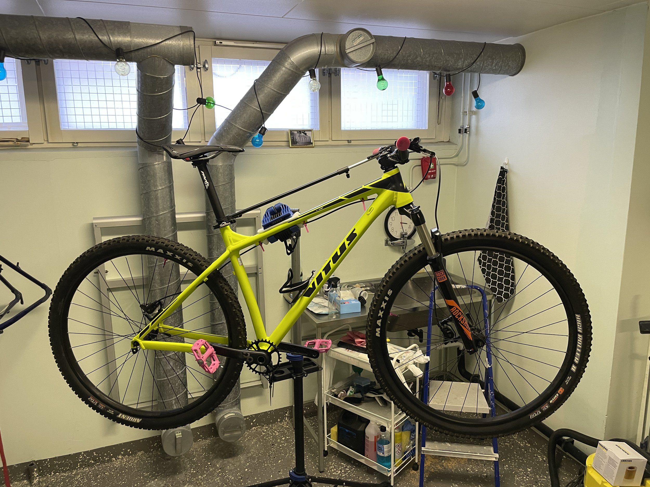

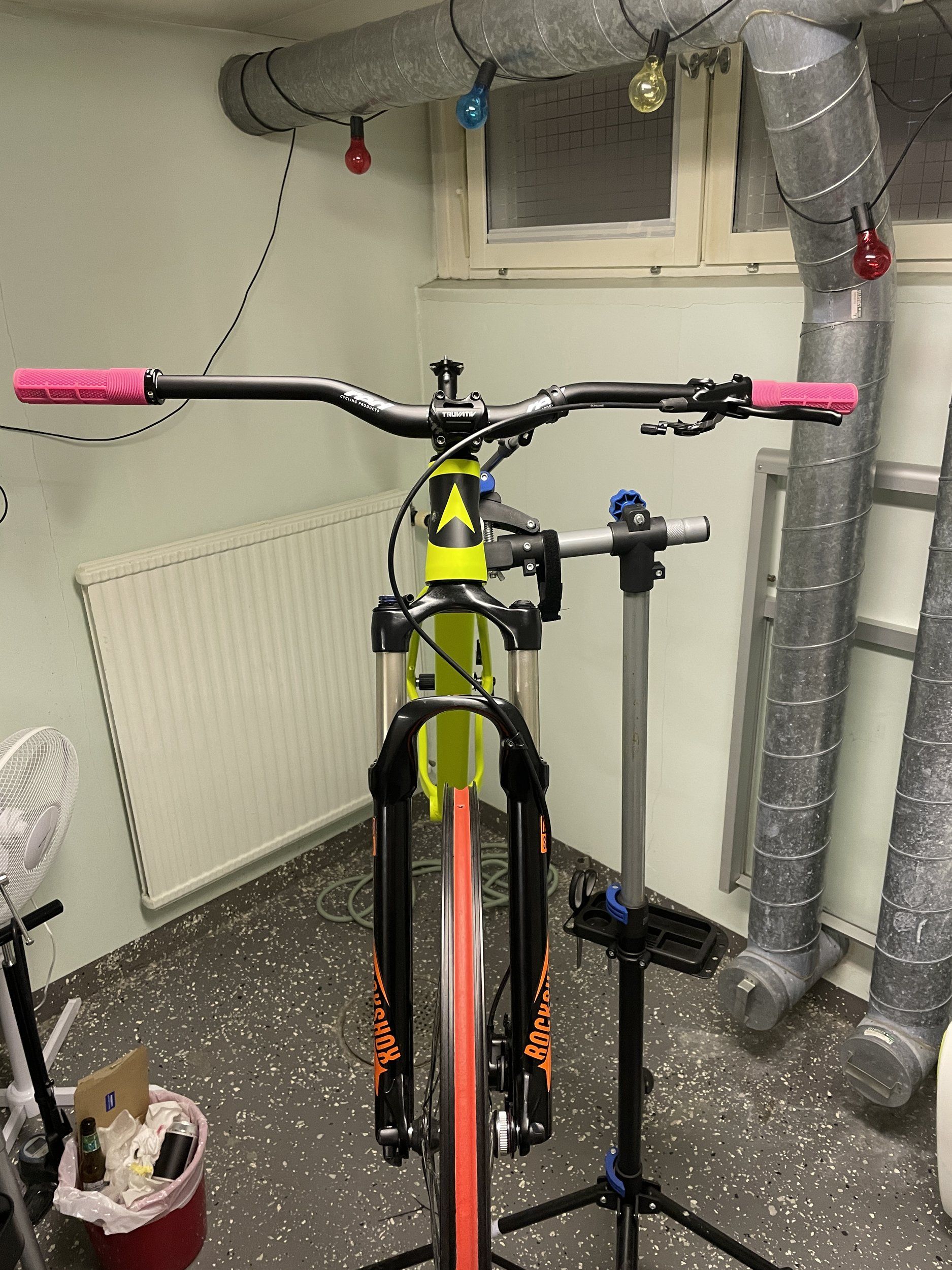

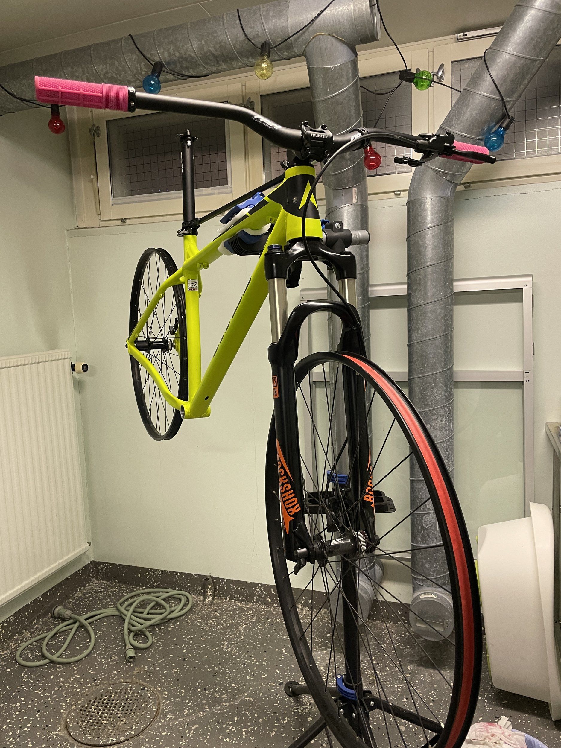

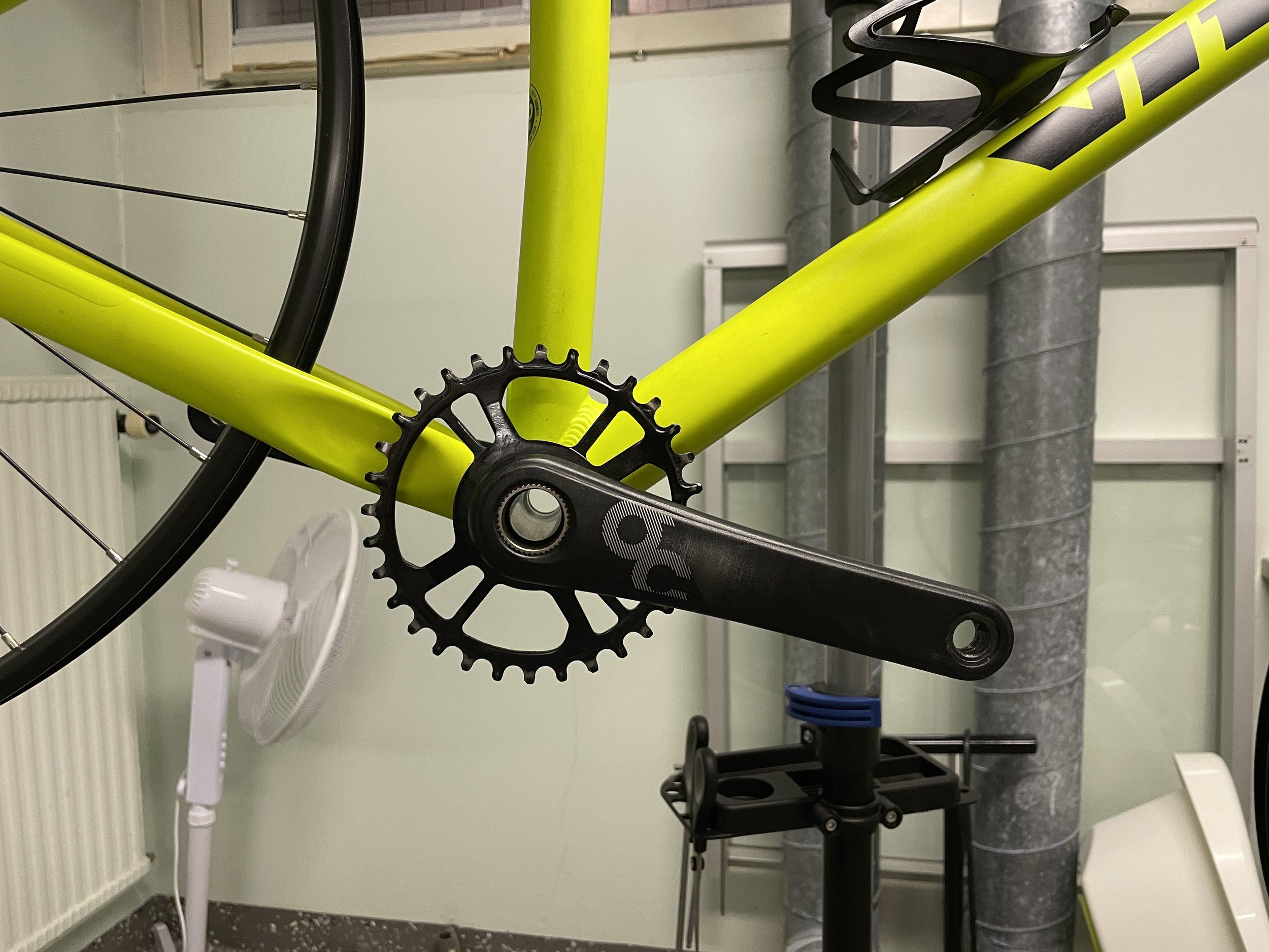

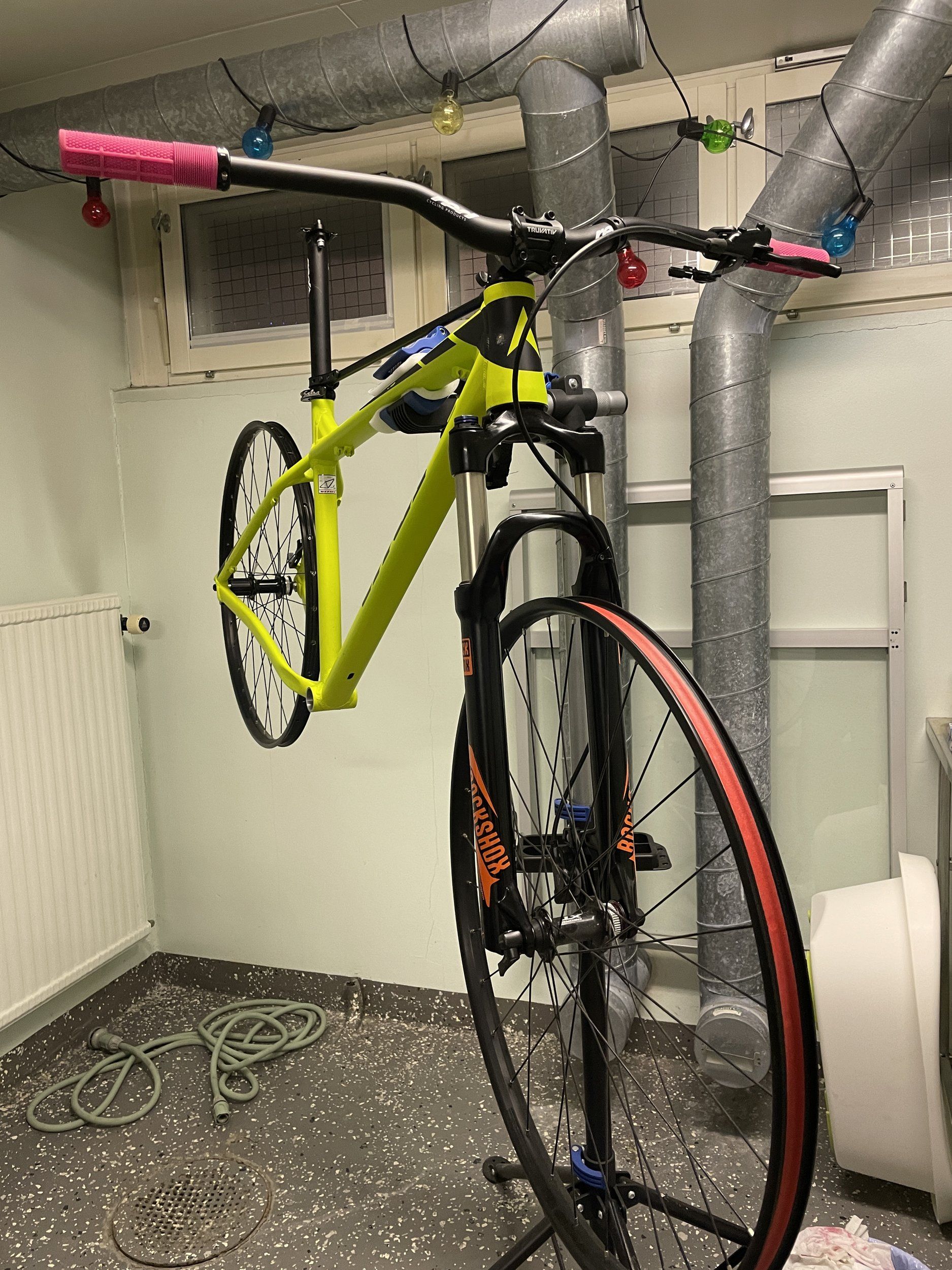

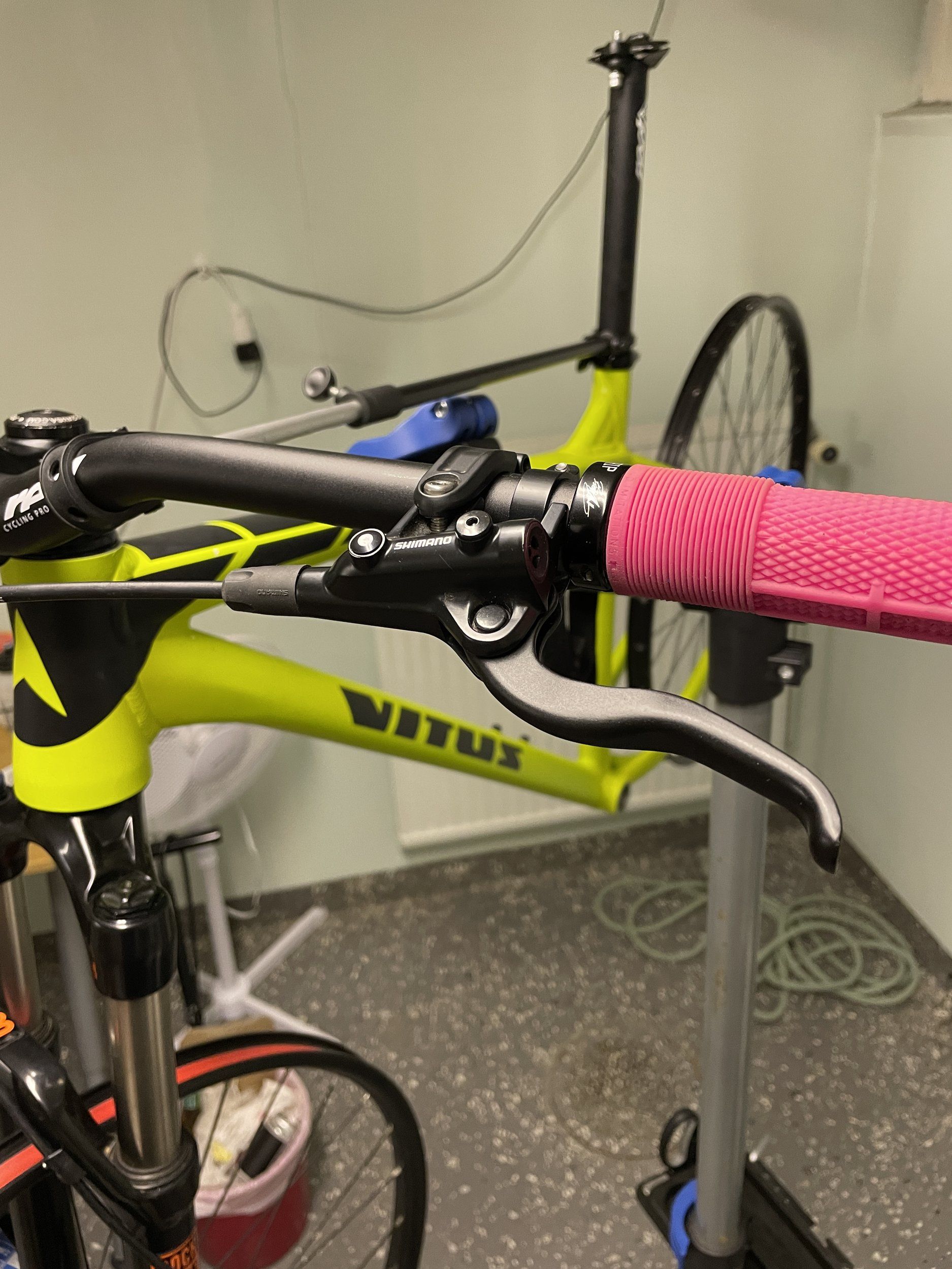

Visa bilaga 473780Visa bilaga 473781Visa bilaga 473782

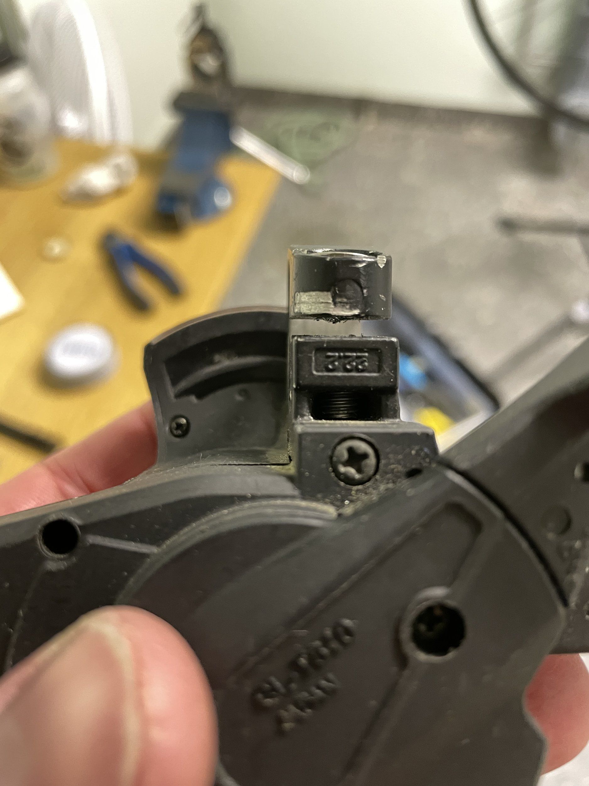

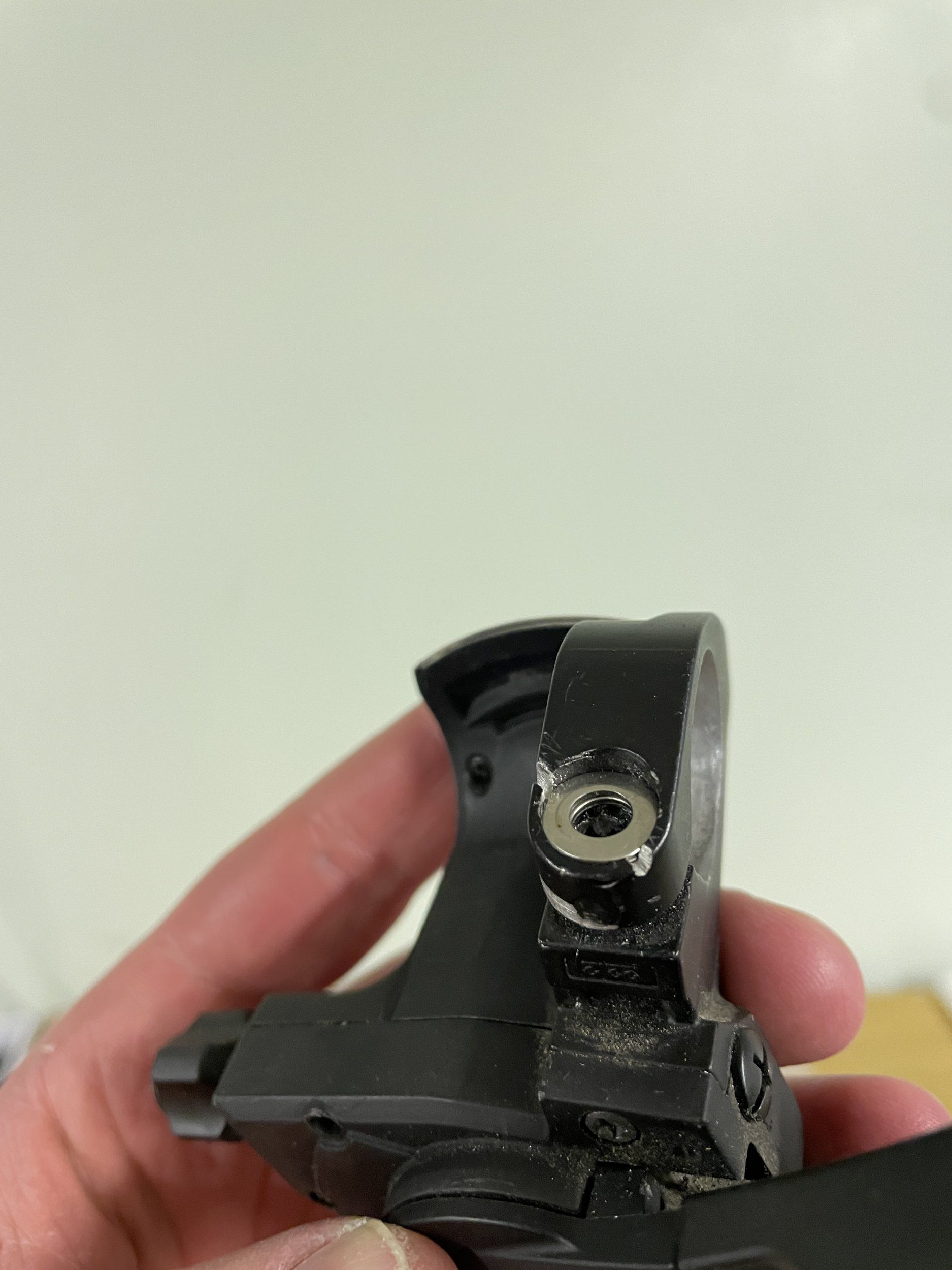

Visa bilaga 473787Visa bilaga 473788

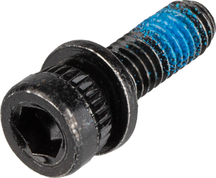

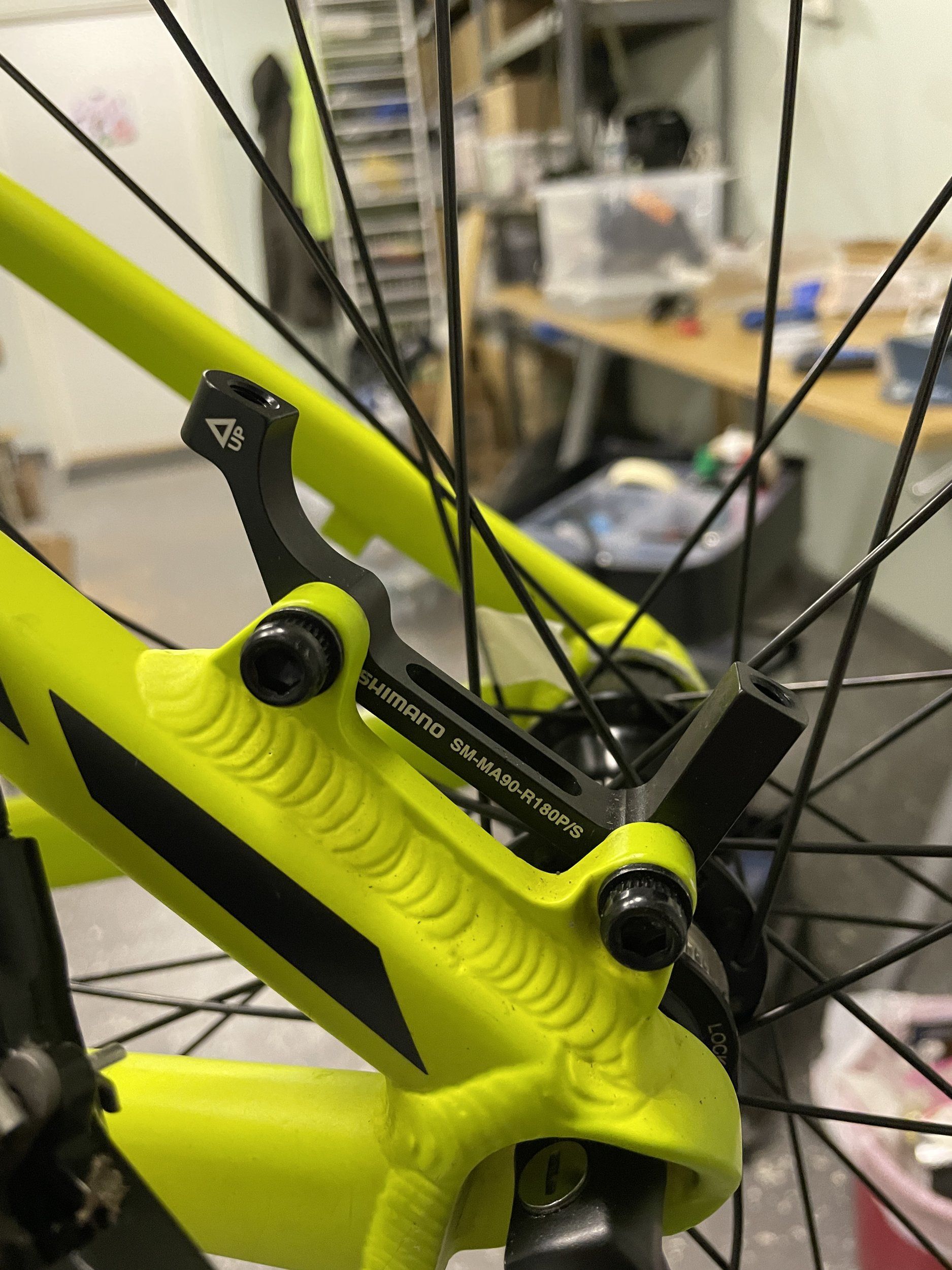

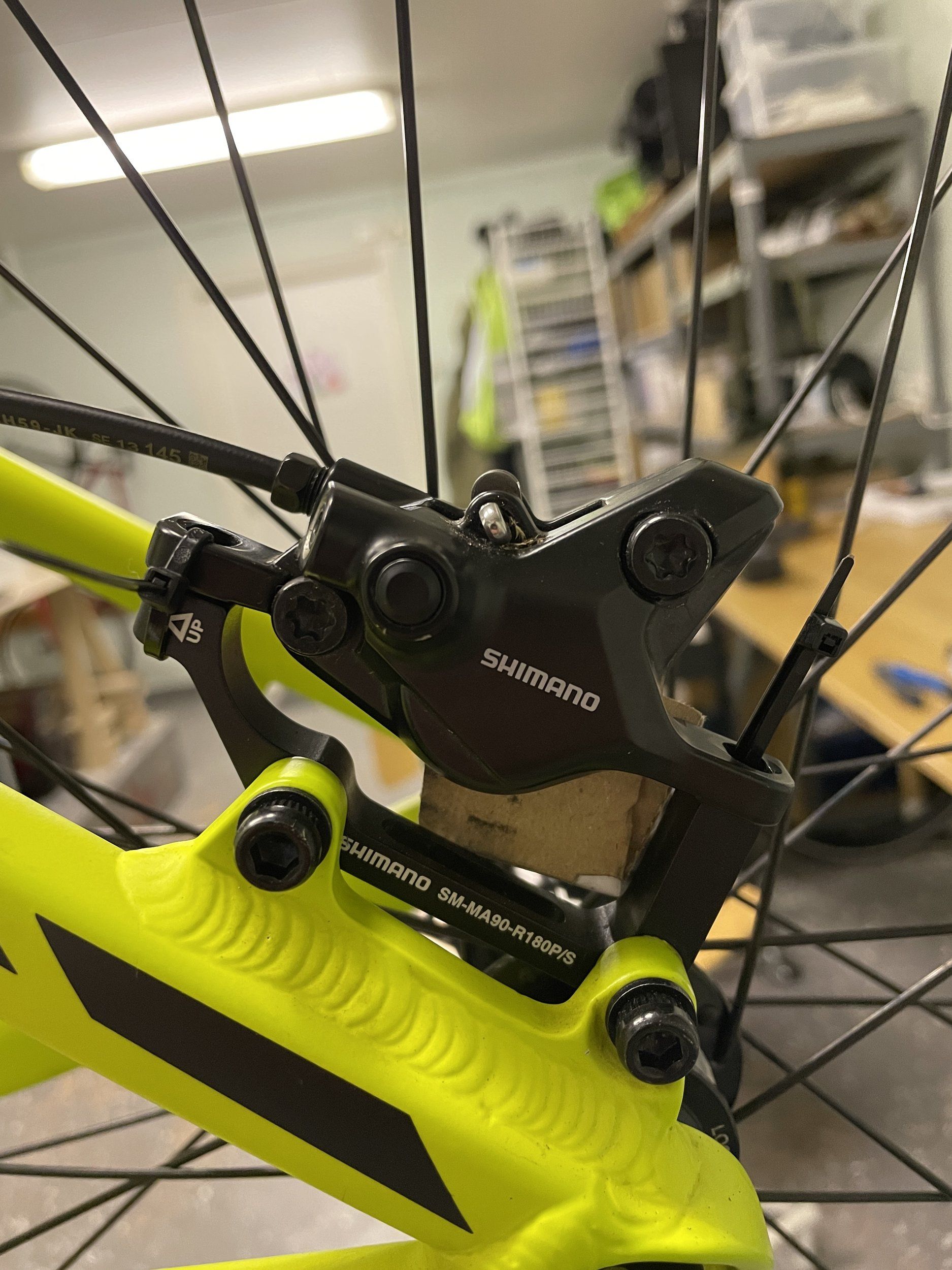

Visa bilaga 473790
Förhoppningsvis slipper jag fixa nytt reglage. Har inte bilder på alla komponenter men så, nu är vi up-to-speed. Här näst blir att bygga klart hjulen. Kommer köra med tubeless för första gången, lär bli spännande.
Avslutar med lite frågor i punktform:
* Är inte helt hundra på utväxling, räcker 32/11-36 för Hellas och skogarna kring Erstavik/Tyresö?
* Visst kan man köra vanliga resin-pads på SM-RT70? Hittar inte mina bromsar (BR-MT410) i listan över kompatibla.
Jag fattar inte vad de gjort med reglaget, då måste ju lossat för att få av det?
Bromsarna ska ha B01S Resin. Det finns nog inga skivor som inte tål Resin? Däremot tvärtom.

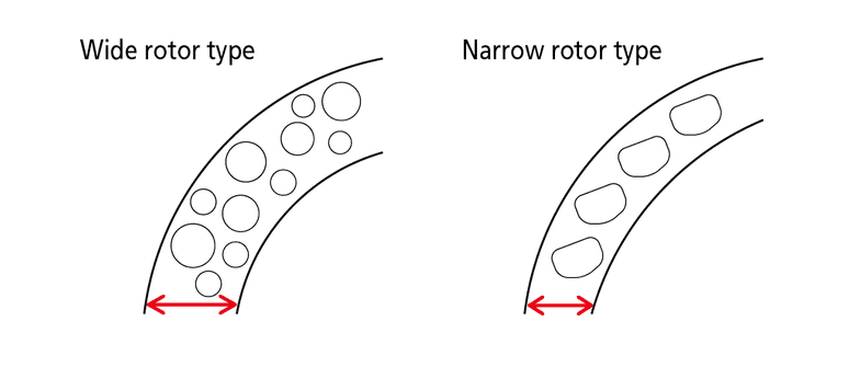

Av någon anledning säger Shimano att oken måste ha resin. Har aldrig noterat nåt sånt tidigare. Trams eller blir det för varmt?
Finns väl inga metallpads som har den storleken att passa i de serier som är gjorda för resin eller?
Det finns ju ett visst system där gränsen går i/på 500-serien typ. Allt under har breda belägg, bredare yta på skivan och skivorna klarar bara resin. Från 4 kolvs 500-serien (tror jag), samt skivor 60 och uppåt så är det ju smalare belägg och skivorna tåler metallbelägg. Sen finns det några undantag.
Tror gör man i kyrkan, jag vet, men det finns en risk att bredare belägg typ B01S ligger lite utanför bromsytan på de dyrare skivorna och rekommenderas inte av shimano
Säljaren säger att han inte visste och swishar tillbaka en slant, vilket var schysst. Jag tror att dom har dremlat en skåra och sen typ råkat vrida av den. Har fan ingen aning om hur jag får ut skiten ?

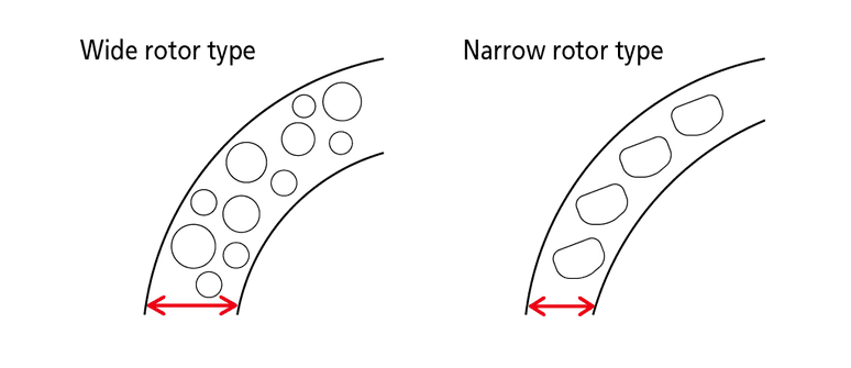

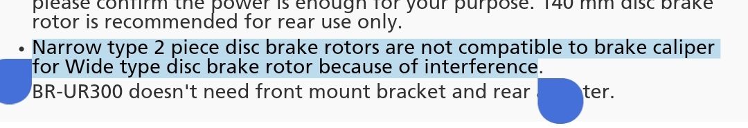

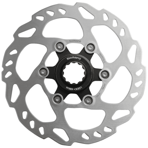

Om jag läser matrisen rätt så är bromsoken inte komptibla med skivorna. Har dock en rt56 så kan ju alltid skaffa en till. Känns dock trist då rt70 verkar vara så mycket bättre. Lite så jag tänkte när jag köpte bromsarna: ok bromsar och bra skivor = bra.
Har jag gjort bort mig eller är det någon som fått det att lira?
[Byggtråd] En nybörjares budget-HT
Det lär nog fungera. Det är väl de billigare skivorna som har begränsningar? Annars har jag missat nåt.
Dottern kör i alla fall br-m200 på rt-m800 och cykeln stannar.
Enligt vad jag lyckats googla mig till så är det inte helt hundra. Tydligen så blir det ett överhäng av pads då rotorn är kortare/smalare. Vilket då skulle kunna leda till ojämnt slitage, sämre bromsverkan, farsot och död etc.
Sen så finns tydligen risken att padsen tar emot rotorns "armar", vilket inte var superbra. Jag vettefan vad jag ska tro. Så här ser skivan ut och jag den är ju allt annat än jämn-rund så det borde väl motverka en del?
Här är kompatibilitetsmatrisen. Sen vet jag att folk ändå kör breda belägg med smal-skivor
Visa bilaga 473851
Visa bilaga 473852
Ja, svaret finns i länken. Jag hade visst otur när jag tänkte att jag kunde räkna ut hur det fungerade. Tvärtom blev det.
Det är väl bäst att göra som det står.
Det blir i alla fall ingen omedelbar katastrof om man skiter i det. Inte med m200 på m800 om man väger 30kg i alla fall. De tar väldigt bra och inget missljud
För dottern din är det nog lurre, för mig med 70kg till så lär det kanske bli lite annat :) Får nog spara bromsskivorna till andra bromsar och jaga rätt på en rt-56/54 istället.
Sjukt snygg färgkombo. Dubbeltumme på den!
Tack! Den känns lekfull :)

Ang utvxl inga problem alls kör själv ett 11-34 kasett med 8vxl och ett 30t ifram (ska bli 32) och det går smidigt uppför.
Om du behöver hjälp med din vxl har jag en stor låda med olika gäng och mutter görare (orden svek mej) bor du hyffsat nära eller bara bjuder på kaffe kan jag komma med en lämplig skruv och gänga om åt dej.
Har m4 rostfritt en jäkla massa har en del m5 och m6 med bara o skriva pm.
Tack! Jag har själv suttit och dreglat åt ditt oneonebygge, det blir ju riktigt snyggt den där :) Det är ju extra kul att bygga ihop något själv, man kan med lite stolthet säga - det där gjorde jag. Eller ja, satte ihop i alla fall.
Jag har försökt luska och utifrån vad jag förstår så ska det bara vara att ta bort en distans. Dock så är jag helt grön på det här så kan ha fel och att man istället måste byta fjädern. Det får dock bli något framöver, först vill jag få ihop hojen.
Du får jättegärna försöka hjälpa mig med växeln! Jag bor i Tyresö, är det nära dig? :) Bjuder på hur mycket kaffe du vill, har även en flaska whisky och 2 glas nere i mek-förrådet :)

Fick tillräckligt med tid att kunna gå ner´och tillfället till akt unnade jag mig en go'öl.
Vevpartiet är någon hollowtech-variant från en Orbea. Skänkt mot fraktkostnad av en riktigt snäll happyit, vevlager hängde med "på skänket".
På med pedaler och mocka upp med dekalerna.
Dock så har jag fortfarande inte listat ut vilka skruvar som behövs för bromsoket bak, någon som har liknande och vet på rak arm?
Det är väl de vanliga shimano m6 som används till de flesta PM ok? Dvs dessa
Bor i upplands väsby så baggis vi tar en tid när du kan så löser jag barnvakt
Jaha, det var så enkelt! :) Jag blev nog fintad av att det ser ut som att den bakre skulle ha en längre skruv. Det där lär min lbs ha en drös av.
Man kan ju alltid konsultera manualerna hos shimano, de är ju detaljerade. Finns en för oket och en för adapter. Men hade du monterat oket direkt i en ram för PM så tror jag det är den skruven. Finns ju en längre som man använder när man drar oket genom en 20mm adapter samtidigt den funkar säkert med (om den bakre delen av den adaptern du har ens är gängad så djupt, ingen aning, alla mina cyklar sitter med PM eller FM direkt)
Jag har gått igenom manualerna men måste ha blandat ihop det.
Visar ju olika längder men det, ser jag nu, är ju för frambromsen. Den är ordnad redan.
Enligt https://si.shimano.com/api/publish/storage/pdf/en/dm/MBDBR01/DM-MBDBR01-01-ENG.pdf så har du rätt att de skruvarna du länkade till är de som ska användas, om jag inte misstar mig.

Inskolning, sjukdom och återgång i arbete - nu är vi här en månad senare.

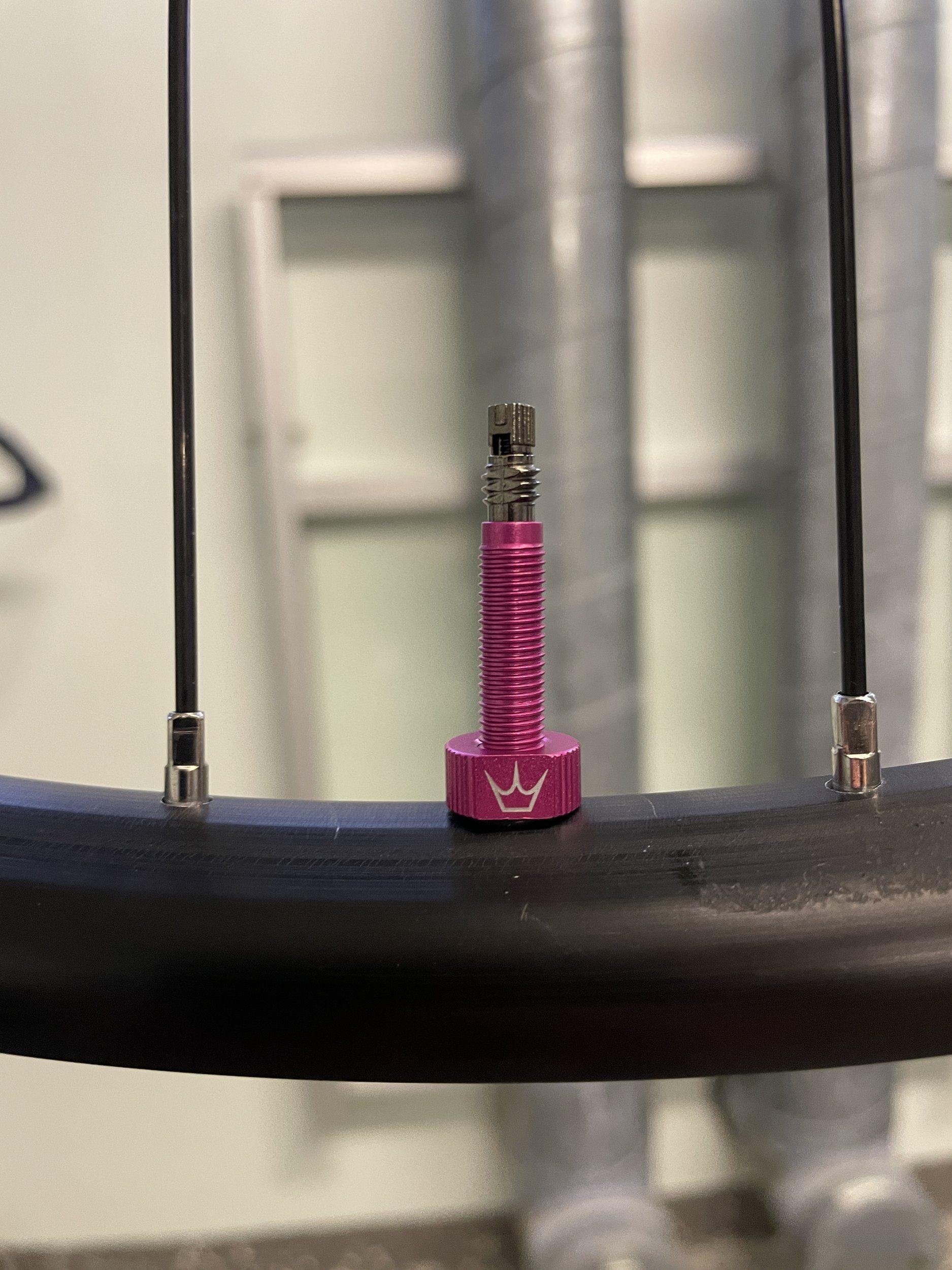

Hjulen är raka och jag har för första gången "tejpat tubeless" vilket inte kändes så svårt som jag trodde men vi får väl se om de håller tätt.

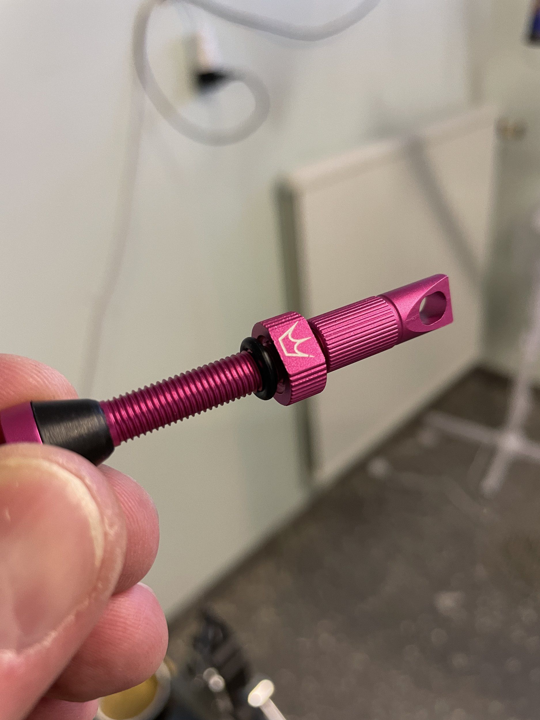

Givetvis så tappade jag en av gummiringarna på ventilen, vilken kändes hopplöst att hitta på det här golvet.
Som tur är så fick jag för mig att flytta grovdamsugaren och vad låg inte och gömde sig där nere?
Så nu är ventiler på plats, dags att kränga på däck :)
Egentligen gjorde jag ovan en kväll för någon vecka sen när jag inte nattade barnet men har glömt av att uppdatera. Nu fick jag återigen tid att gå ner och gav mig på att kränga på däcken. Till en början trodde jag inte det skulle gå alls men lite saliv och våld så glev gummit på. Har inte lyckats pumpa upp till ett POPP, min pump/mina armar är nog för klen :) Får nog bli ett besök på macken, men såhär ser det ut hittills. Verkar dessutom finnas bra med plats, 2,5" borde gå i back och detsamma fram - ifall jag får för mig att skaffa andra däck. Skinwall är ju snyggt...
Nästa steg är att dekaltrimma gaffeln. Den kanske borde få sig en service också, känns dock lite läskigt att ta isär den helt utan kunskap. Klarar jag det? Men som Pippi säger, Hur ska jag kunna veta det, när jag aldrig har försökt? Ja det är rätt mycket Pippi här hemma, och Bamse, och Babblarna.
Sedvanlig progressbild
Är inte helt sugen på att köra annat än heldraget vajerhölje, funderar därför på att borra/dremla/fila upp vajerstoppen. Någon som gjort det och fått det bra?
Allt gott!
Gjorde det på min gammla merida funkar kanon!
Jag borra såpass att där vajern kommer in borra jag lite snett inåt för att få en mindre skarp vinkel, desamma på andra sidan.
Ser skit snyggt ut! Inskolningen på dagis blev tufft för hela familjen det tog tre dagar på dagis för att dottern skulle bli sjuk och vi andra med ?
Sök på din gaffel tog isär en tk30 nyss och det är enkelt ha en ren plats bra med belysning och en marinad spruta för gaffel oljan ✌
Ah, det lät ju inte så farligt. Har läst lite andra trådar och alla verkar ha lyckats borra upp och dra höljet utan problem.
haha ja, på dotterns avdelning var 2/3 av barnen sjuka förra veckan. Barnet mår bra men jag är fortfarande hostig, så drygt.
Åh, då ska jag nog ta och testa en gaffelservice. Det är ju ändå något jag vill kunna göra själv, lika bra att lära sig nu.
Måste passa på att tacka för erbjudandet om hjälp med reglaget också, men @Bengt-re var en ovanligt snäll klippa som gav mig ett nytt reglage. Mitt gamla får gå som reservdel till annan, miljösmart och billigt :)

Satt och kollade igenom bilderna och något slog mig precis. Är magenta lila? Jag har hela tiden tänkt att dekalerna är gula och rosa men vid en närmare titt så ser det ju lila ut.
d
Min sambo säger att jag är lite färgblind och jag vill ju gärna inte ge henne rätt. Har jag färgmatchat helt fel?
När jag nu, med öppna ögon, tittar på den här så det det onekligen inte ut som jag trodde.
Edit: När jag kollar på slikgraphics så verkar deras "bright pink" vara samma som santa cruz "nomad magenta". I alla fall när man tittar på hemsidan, så det kanske är någorlunda samma/lika. Oavsett så lär pedalerna, som är ljusrosa, bytas ut relativt snart. De känns tröga och plastiga. Race Face har ett par chester som vore riktigt fint på.
d
Visa bilaga 481348
De ligger iallafall nära varandra på färgskalan ?Jag försökte oxå få till gummans cykel med rosa prylar och i början så va det olika nyanser på allt men efterhand som det används så å blir lite solkigt så ser det okej ut nu .
Pedalernas plast håller färgen ”bäst” å matchar alltså sämst.
Mange
Skulle säga mörk magenta, mot rosa hållet. Det gör la väll inte så mycket ;) du kan kapa bort det "lila" ifrån dekalen skulle göra sig minst lika fint ??
Det kan vara svårt att bedöma från bilderna. Jag skulle säga att färgerna i sig är mycket lika, men handtag är lite mörkare och pedalerna är lite ljusare. Jag skulle inte störa mig på detta.
"Guld"-färgarna på min stig-HT matchar mycket värre, men jag tycker den är fin!
Mange
Ah men då så, det är väl tillräckligt nära för att det ska se smutt ut ändå :)
Pedalerna är det jag är minst nöjd med men känns dumt att köpa nya innan jag ens har hunnit ut på hojen, även om det vore finare med ett par chester i magenta.
Du ska väl klippa bort "Pike" delen från klibban va?
haha yes, har inte tänk sälja in den som en ful-pike ;)
