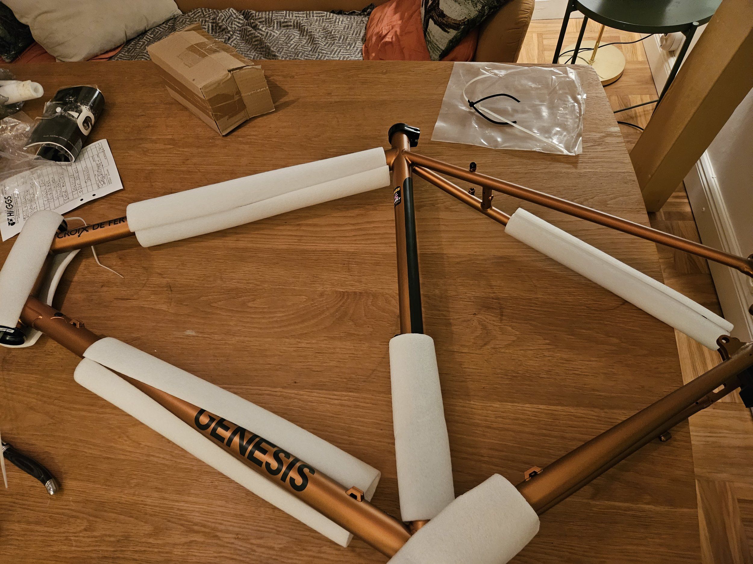

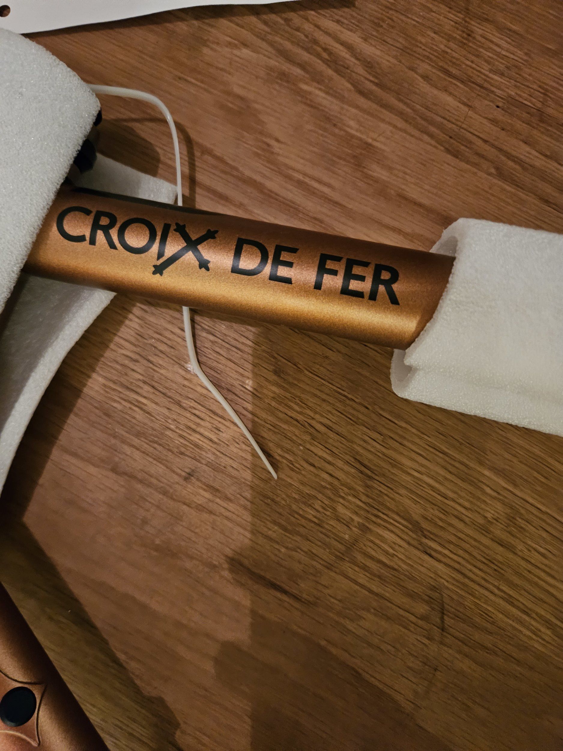

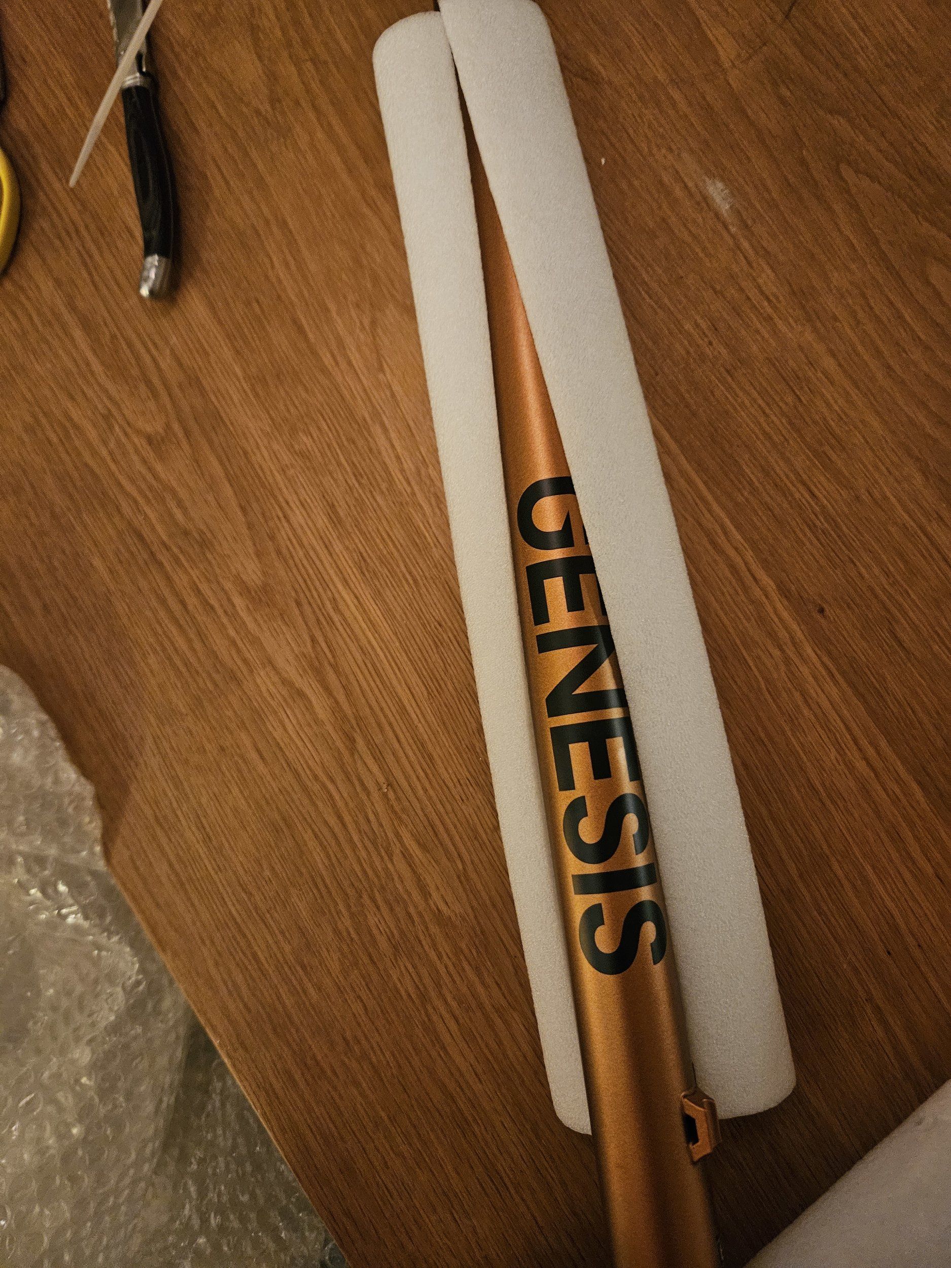

Mitt första försök att bygga en cykel och kunskapsmässigt är jag väldigt nära ruta noll.
Så en ärlig och amatörmässig start.
Fick hem min Bronzefärgade Croix de fer ram ikväll från Häggs i Myresjö (1000tack!!)
Är redan förälskad eller starstruck eller båda.
Det viktigaste är avklarat (döpa cykeln/henne): Ruby heter hon från och med nu.
Tidigare har jag grus och vintercyklat mycket på en Kona Jake the snake från 2014, men upptäckte sprickor i aluramen och pensionerade cykeln. Planen nu är att (iallafall inledningsvis) försöka använda merparten av delarna från denna cykeln till det nya bygget. Det mesta är ju bytt flera gånger med tiden, men framhjulet är fortfarande orginal :)
Sadelstolpen har fel diameter så en ny är redan införskaffad.
Nedmonteringen av den gamla cykeln är redan igång, men jag tänker att nästa steg ändå måste vara att montera gaffeln?!
Något jag är helt novis gällande. Är det något särskilt viktigt jag bör tänka på?
Jag bifogar några snabba bilder från köksbordet! ?

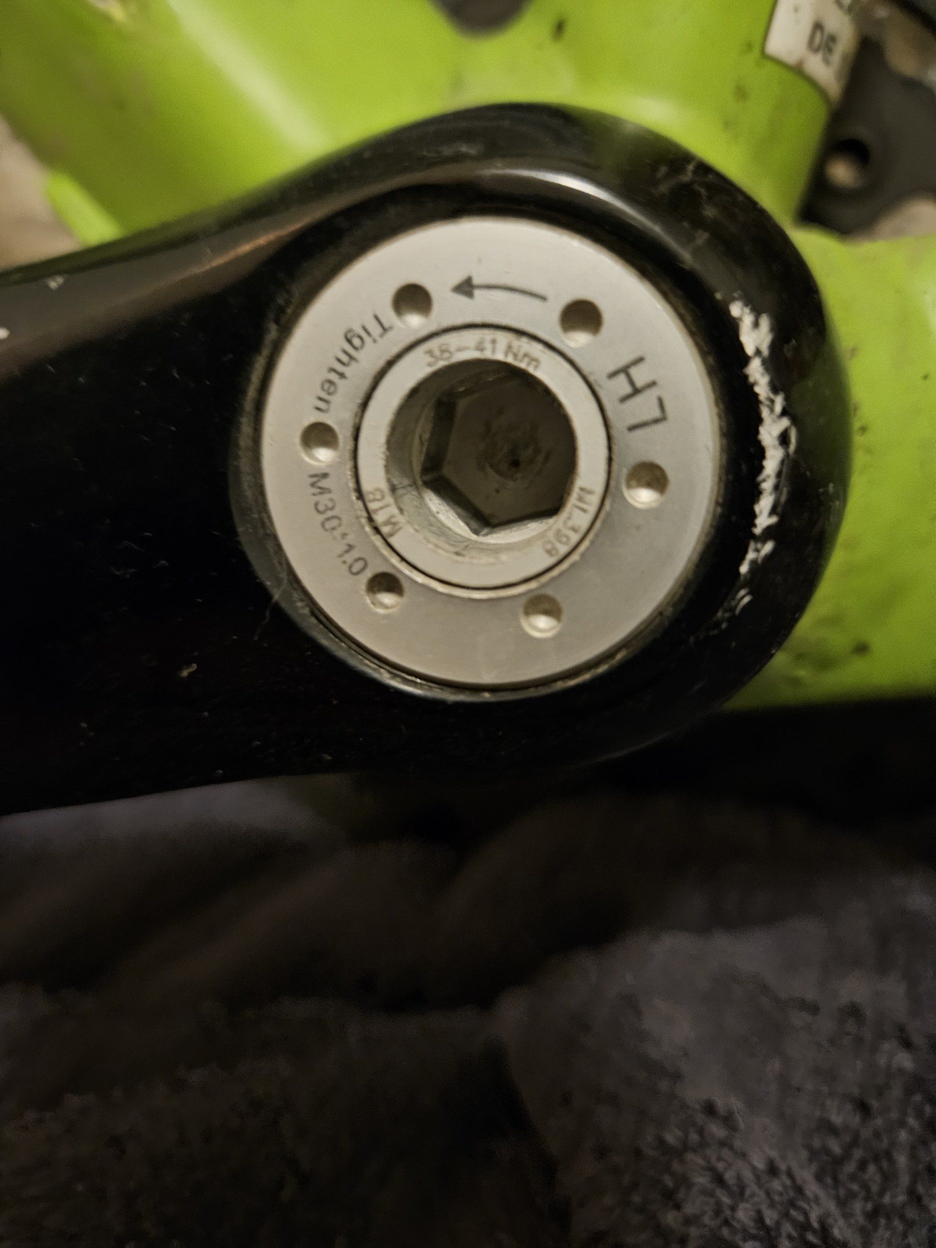

Helgens solljus och kulingvind viks till att klämma ut lite av det sista lvg 2023 med åtminstone en långtur.
Om det är en avdragare till vevpartiet på bilden så behövs inte det.
Locket funkar som avdragare, bara skruva lös den inre skruven :)
Efter det däremot, då behöver du en vevlagernyckel!

Cyklade omkull med nya racerhojen (?, men nu är den invigd iallafall) och fick en rejäl asfaltsbränna m.m. så mekplanerna hamnade i ofrivillig träda.
Hade heller ingen 10mm hex, trodde jag hade, men kanske lånats ut eller nåt. Köpte ny idag och skruvade bort vevpartiet.
Det behöver skrubbad lite, men har snyggt skrap ?
Vevlagret däremot. Det är nog bara att unna sig ett nytt.

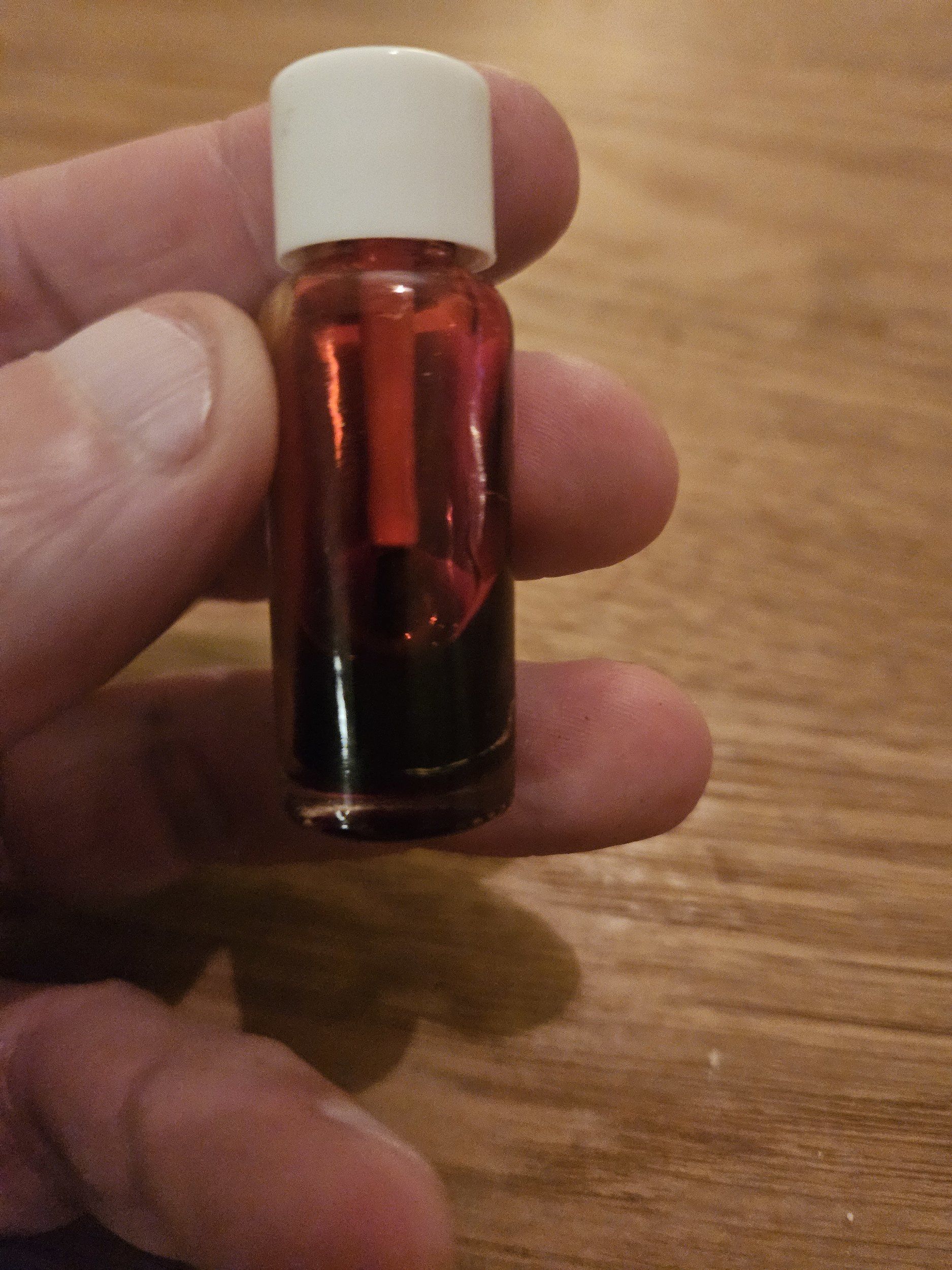

En amatör- fråga till:
Såg.nu att jag hade fått med en liten flaska med en pensel i korken.
Vad är detta(till för)?

Och ang bättringsfärgen, du borde smakat också innan du frågade forumet.

Tack! Kanon
Jag tänkte smaka, men lukten stoppade mig.
Bättringsfärg. Ett bra ord! Tack!!

Yes!
Jag hade det på känn, att det inte va så enkelt som att bara köpa samma vevlager igen :)
Hade ett pressfit 30 - 68 på gamla cykeln
Har ingen aning om hur det ser ut på nya med gängor/engelsk osv. Jag håller på å samla kunskap för att montera gaffeln, inte kommit längre än så.
Men skruvade isär det sista på skroten, så fastnade i de delarna, fast egentligen fel fokus (!?).
Vevpartiet jag har är fsa grossamer bb30
Det kanske inte passar?

Verkar som genesis kör med Shimano BB-RS500 på sina färdiga cyklar.
Och det verkar vara ett pressfit?
Sen vet jag inte mer :)
[Byggtråd, ett försök iallafall] "Ruby", Croix de fer, grusk♡rlek
Här står det iaf att det är gängat, men dom kan ju ha fel.
Jag tror du har rätt! Tack!
Jag kollade ramen också, och den är gängad i vevlager "hålet" !
Då blir det till att köpa nytt
Det blir perfekt. Då kan jag packa undan skrotramen en gång för alla. Bara det är en seger (eller putsa upp och sätta upp ovanför soffan i vardagsrummet!)
Då föds dock följande följdfråga. Men det får jag googla på. Passar skruvlager med vevpartiet.... ?
