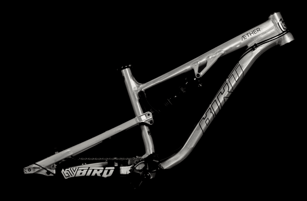

Sambon har investerat i en ny ram för att byta ut sin Bird Aeris 1.5 xs. Det blir lite mer stiginriktat, lite modernare och lite större.
Först och främst blir det att flytta över så mycket delar som möjligt. Störst problem skapar hjulen, eftersom nya ramen har boost. Så ett nytt bakhjul, eller bygga om ett gammalt med nytt nav. Beror lite på hur köposälj utvecklar sig.
Dvo topaz kommer det bli även på den nya, hittade en för bra pris på pinkbike.

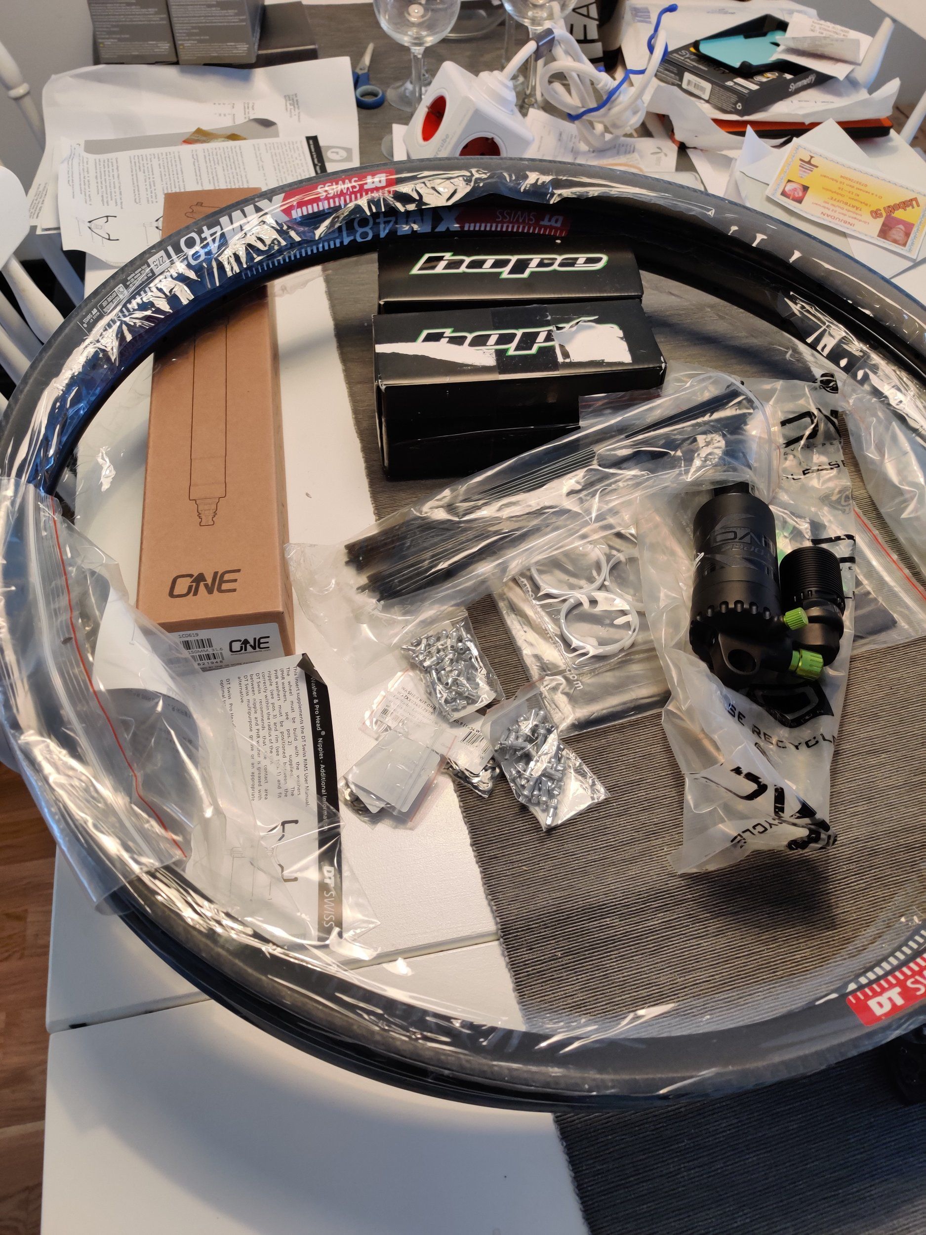

Gaffel, vev, bromsar, drivlina, dropper kommer stt flyttas över från gamla hojjen.
Nu väntar vi på den nya fågeln. Aether 7! I raw.

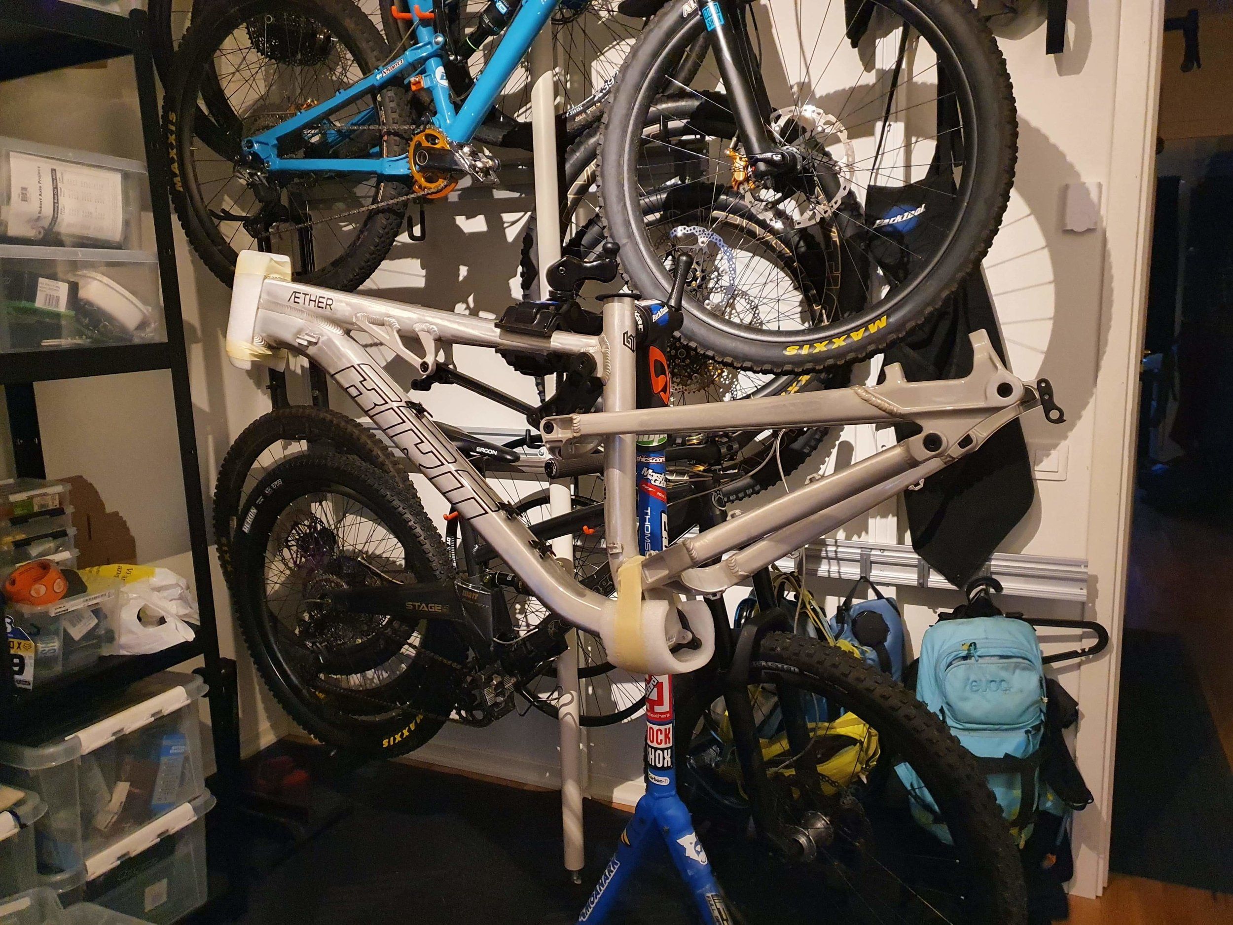

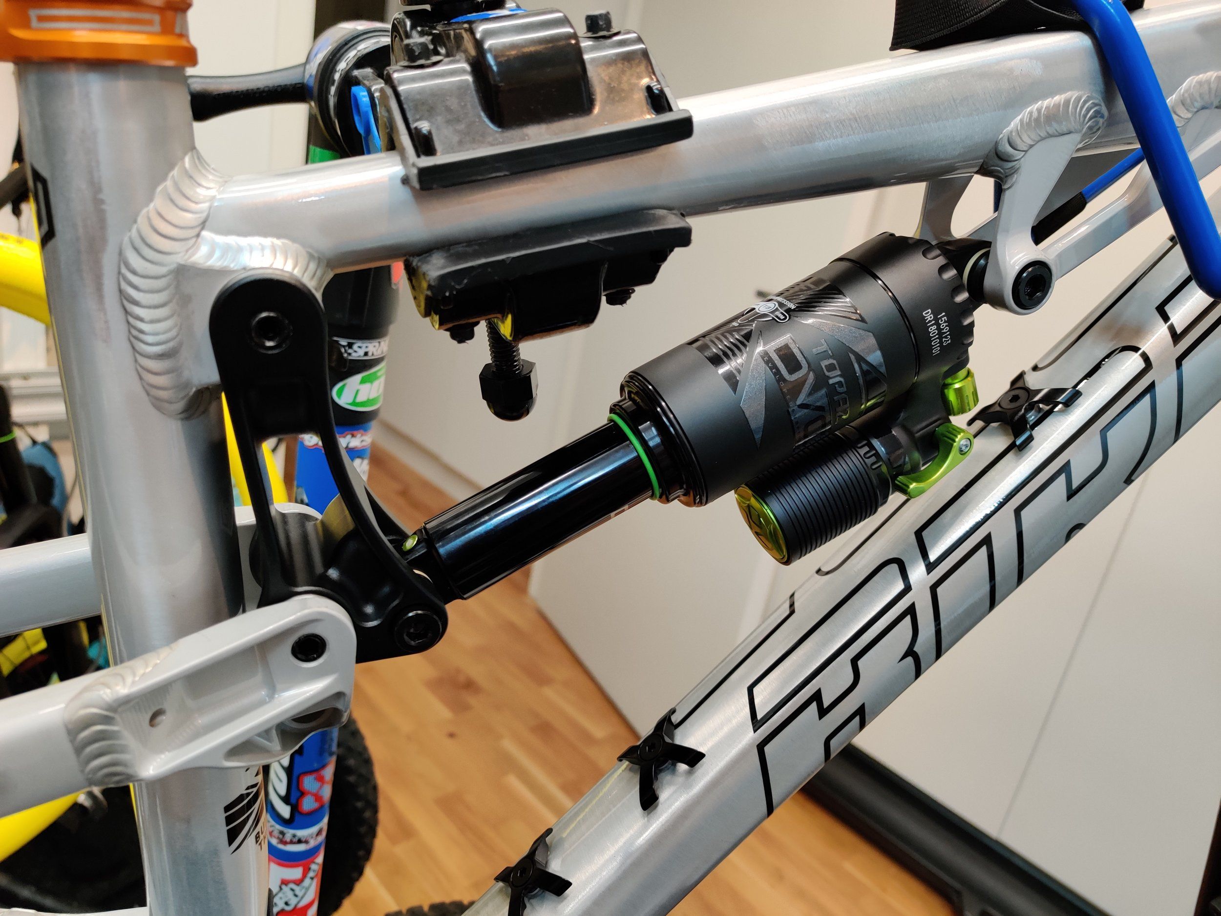

Visa bilaga 401944
Snygg.

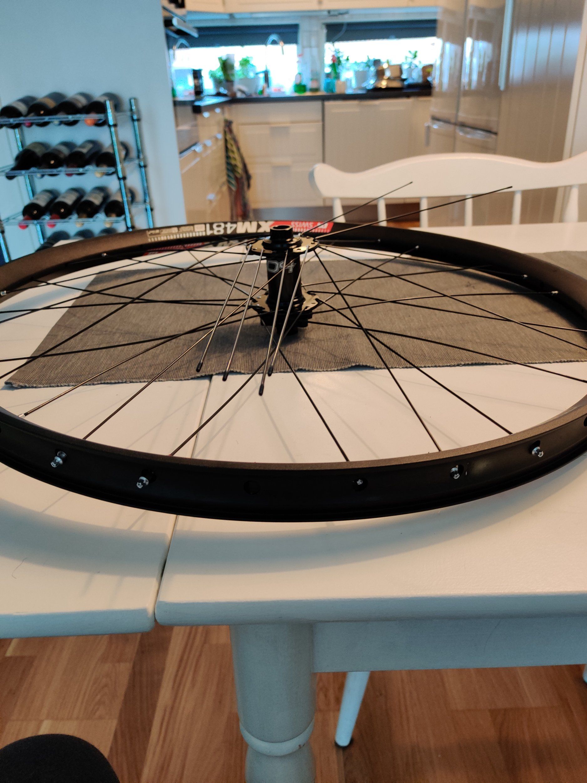

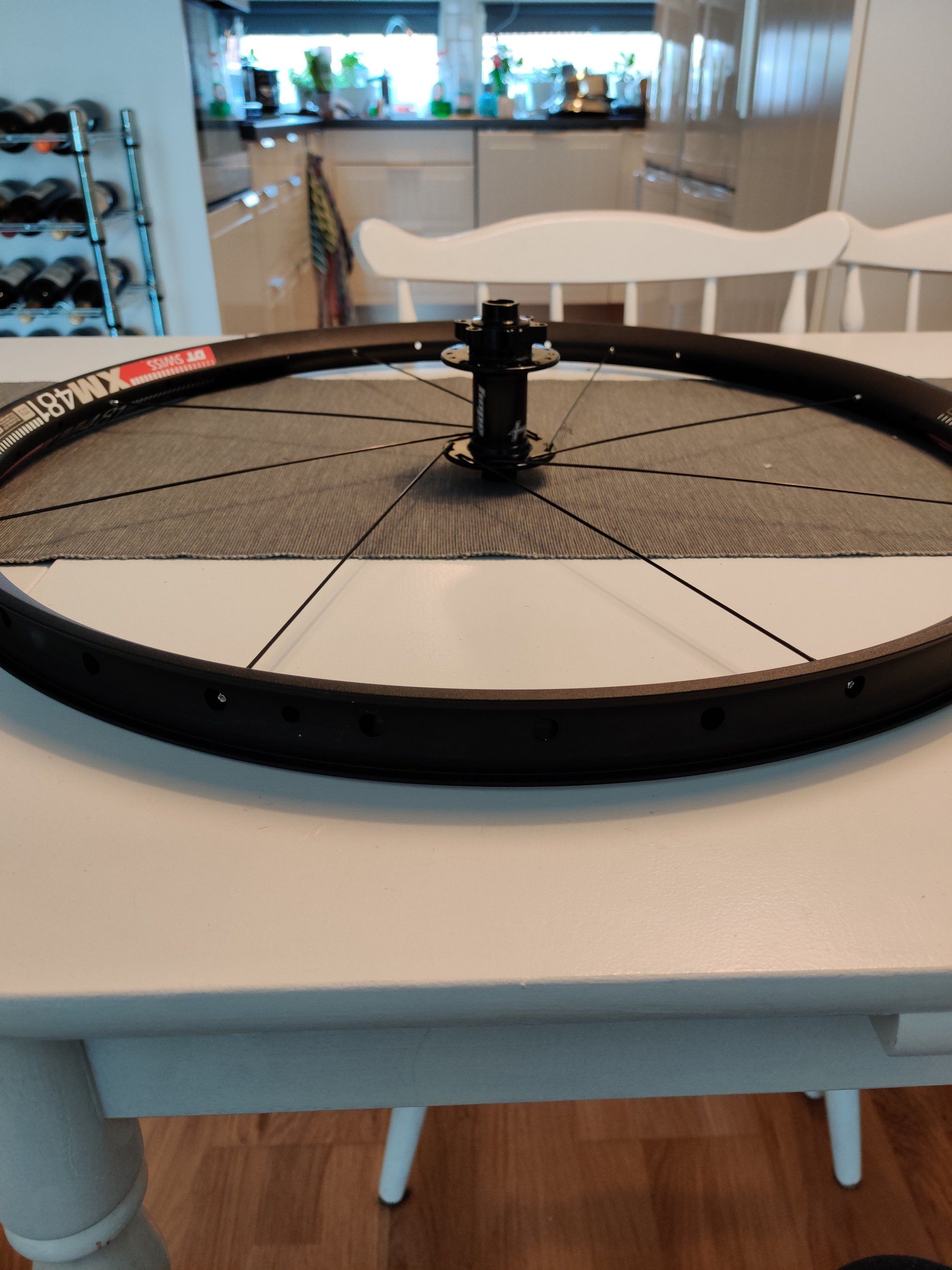

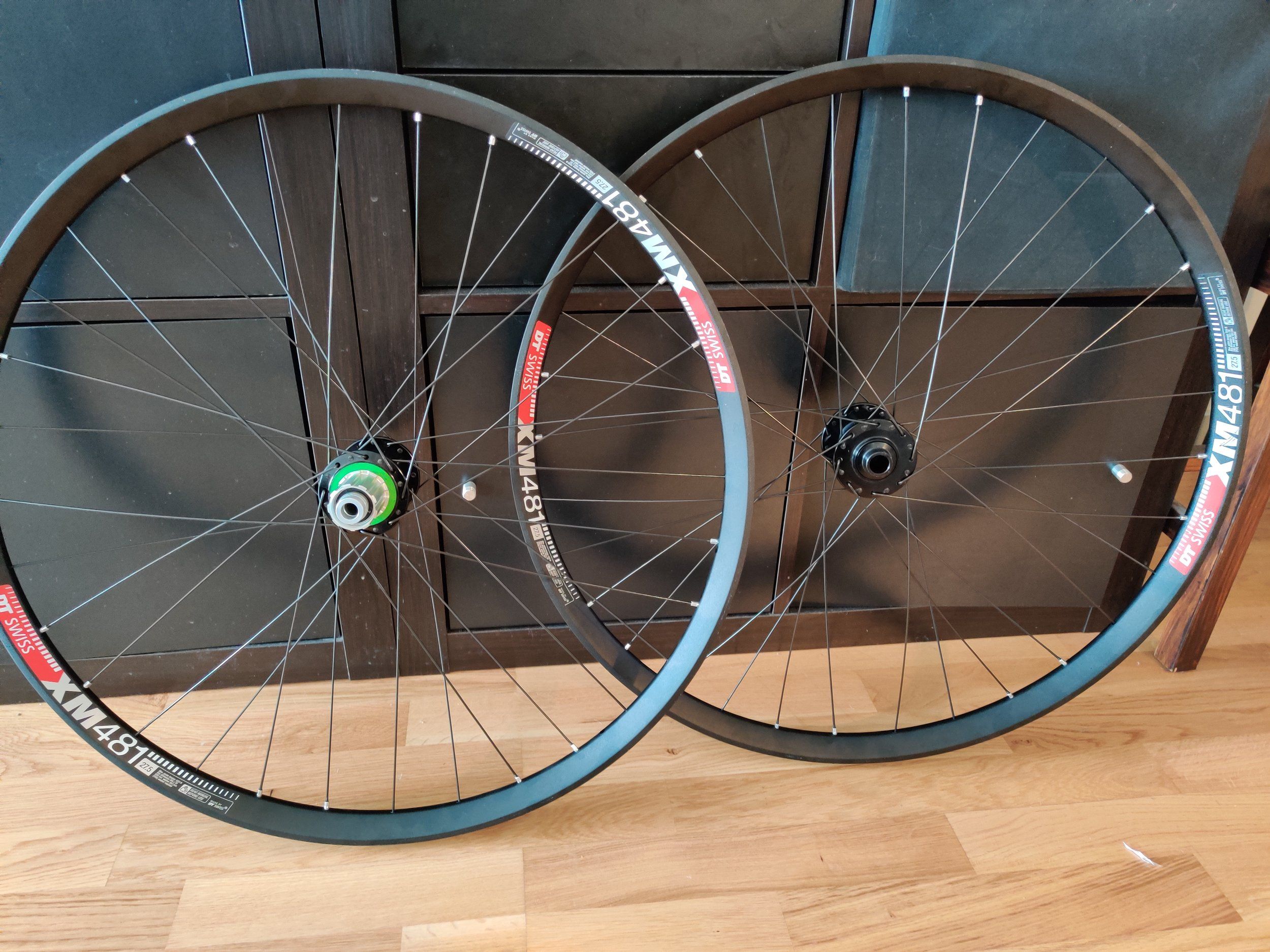

Sant. Nu har vi dock kommit över nav billigt. Så det blir en liten uppgradering med en lite lättare fälg också. Istället för att plocka isär och ihop. Nu blir det bara plocka ihop.
Primärt hjulpar blir hopenav, boost bak, non boost fram. Med förmodligen xm481 fälg och sapim ekrar.

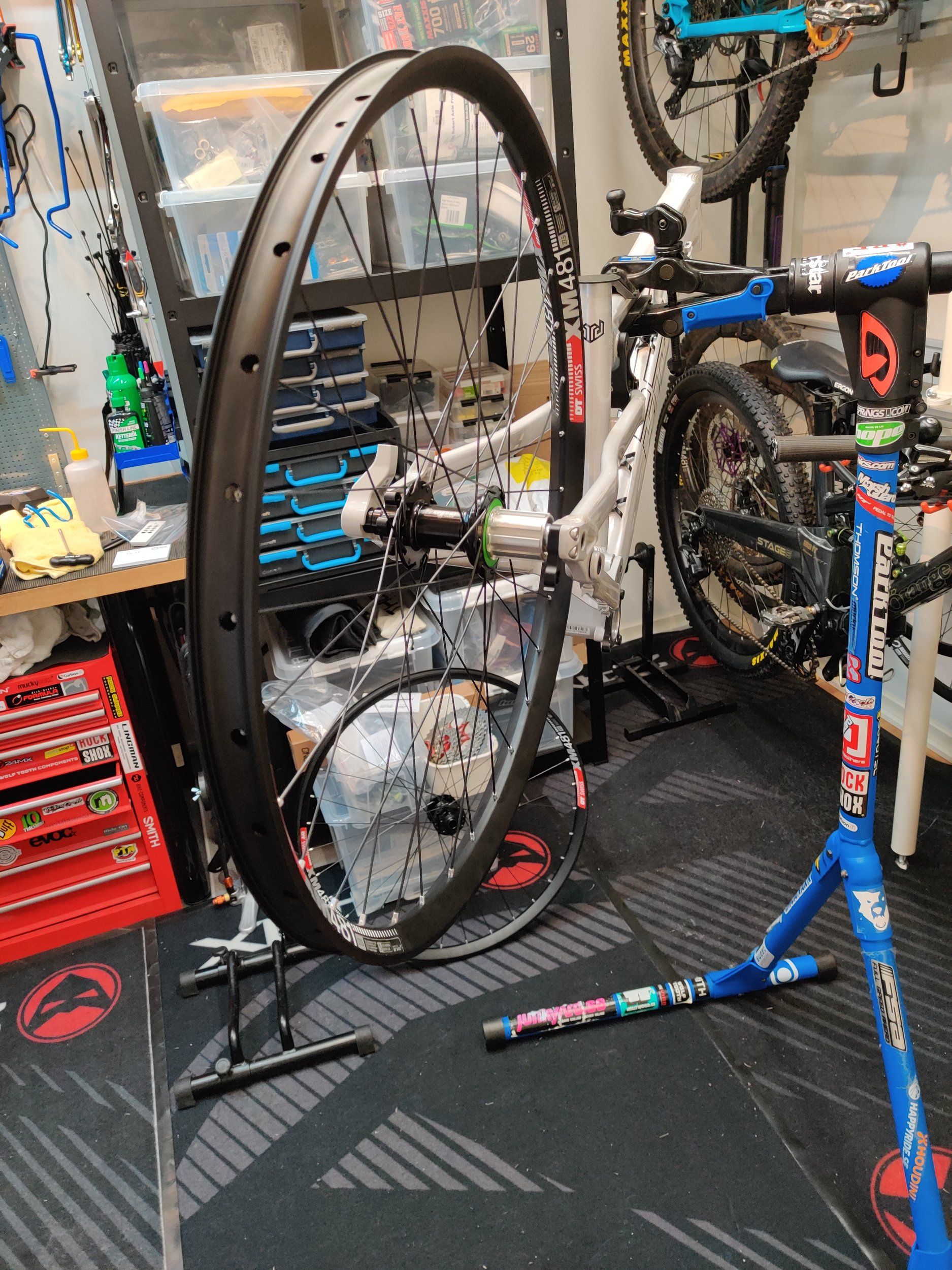

Bird hade ett jädra tempo. Nu dröjer nog uppdateringarna lite. Tyvärr om man frågar ägaren.

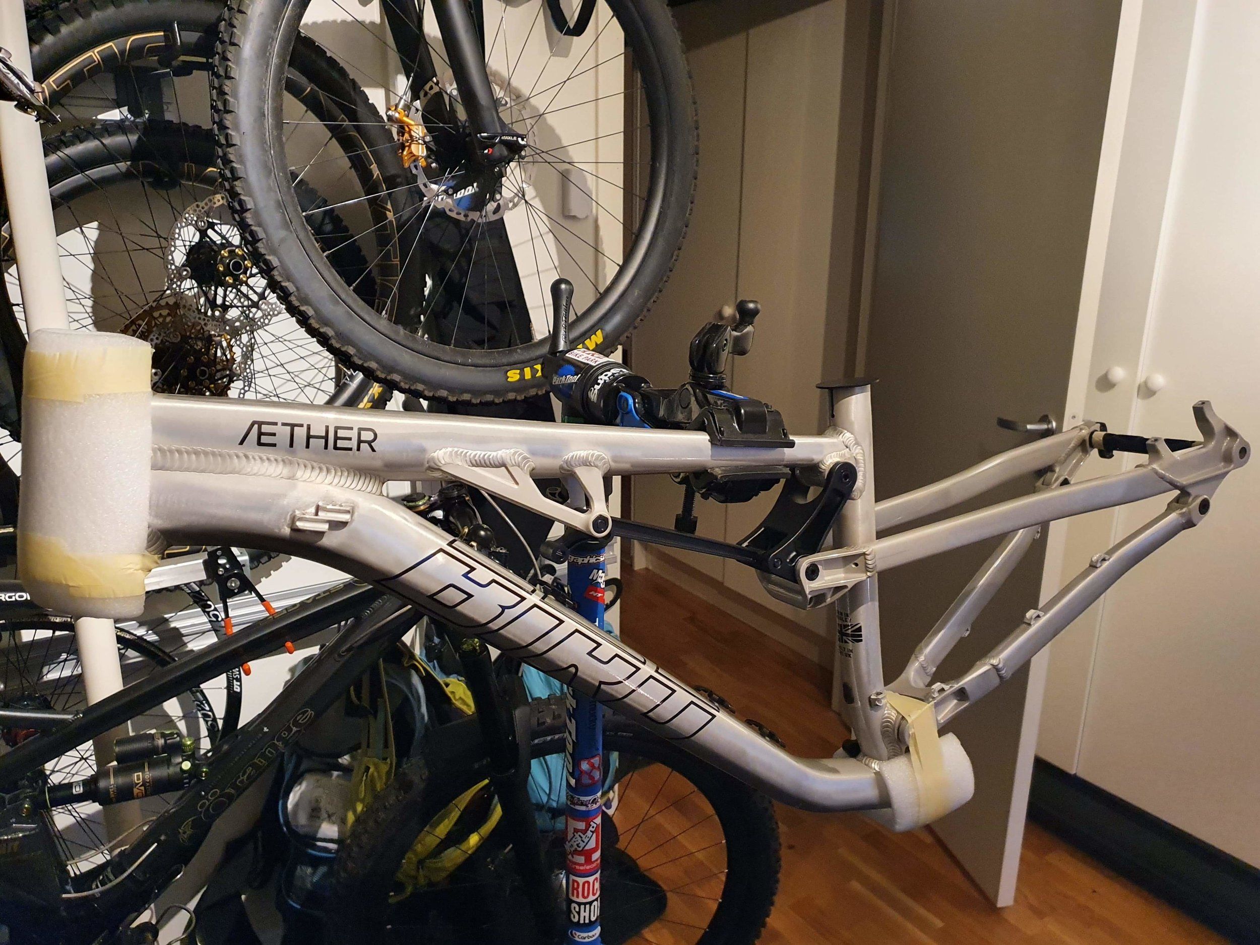

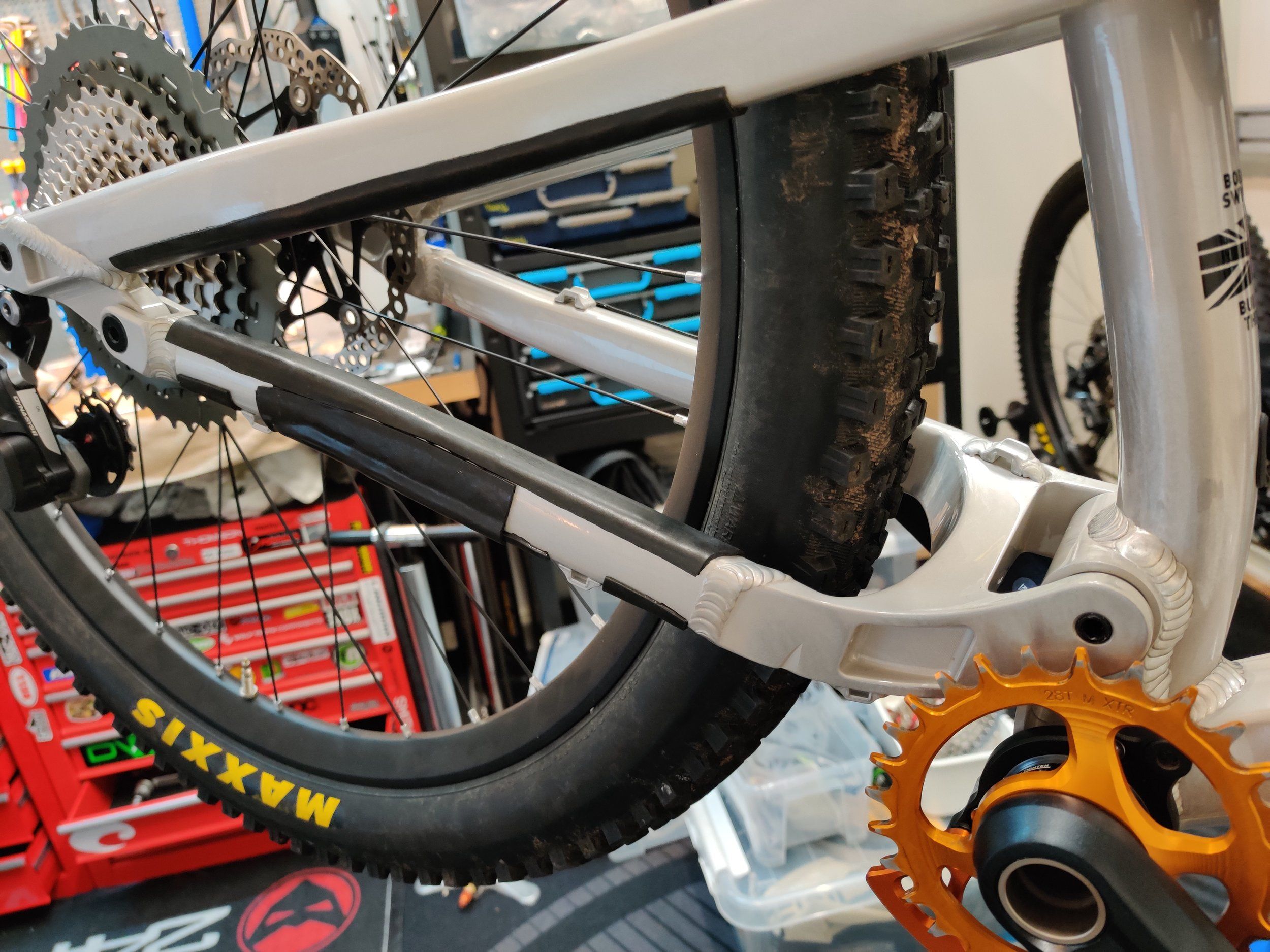

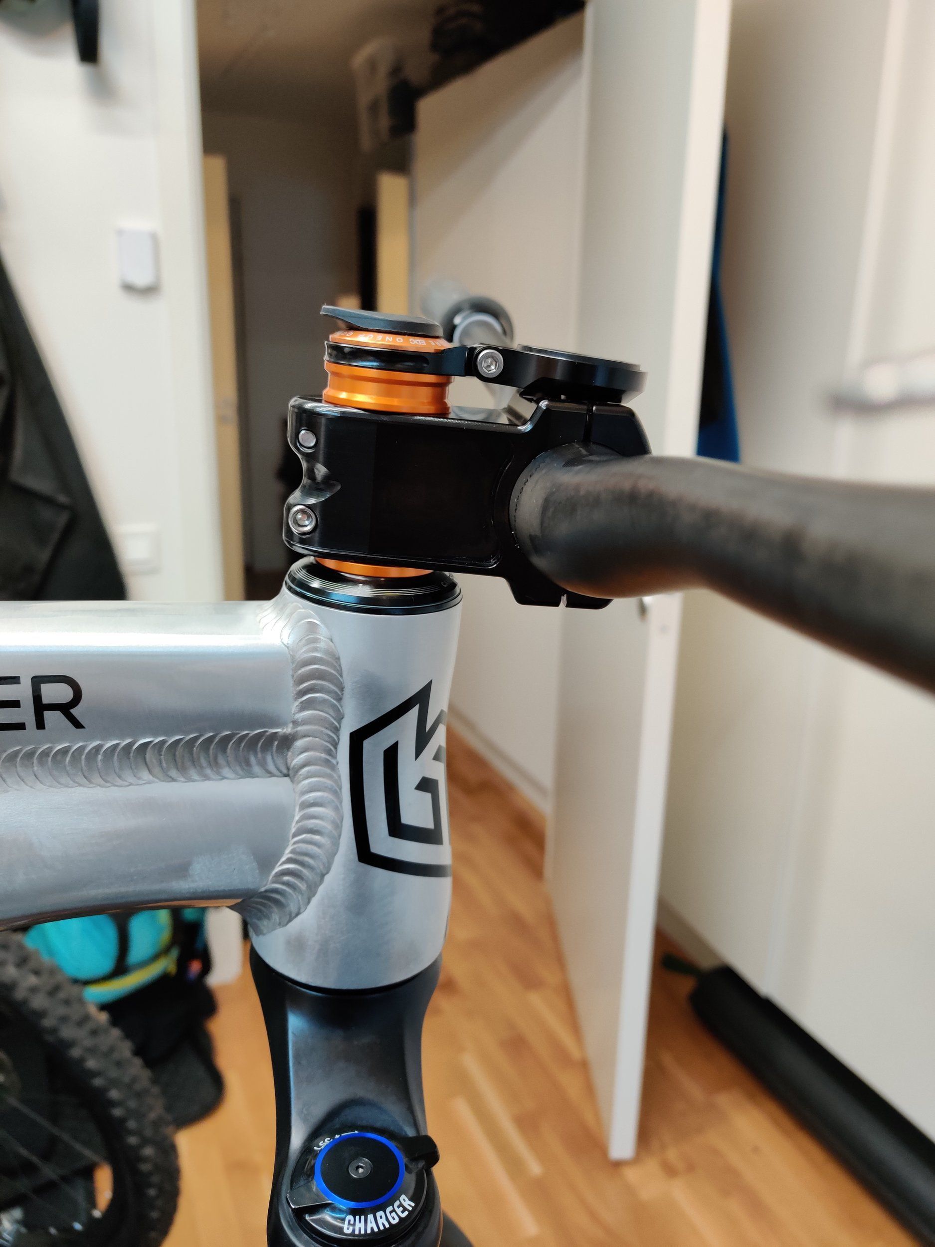

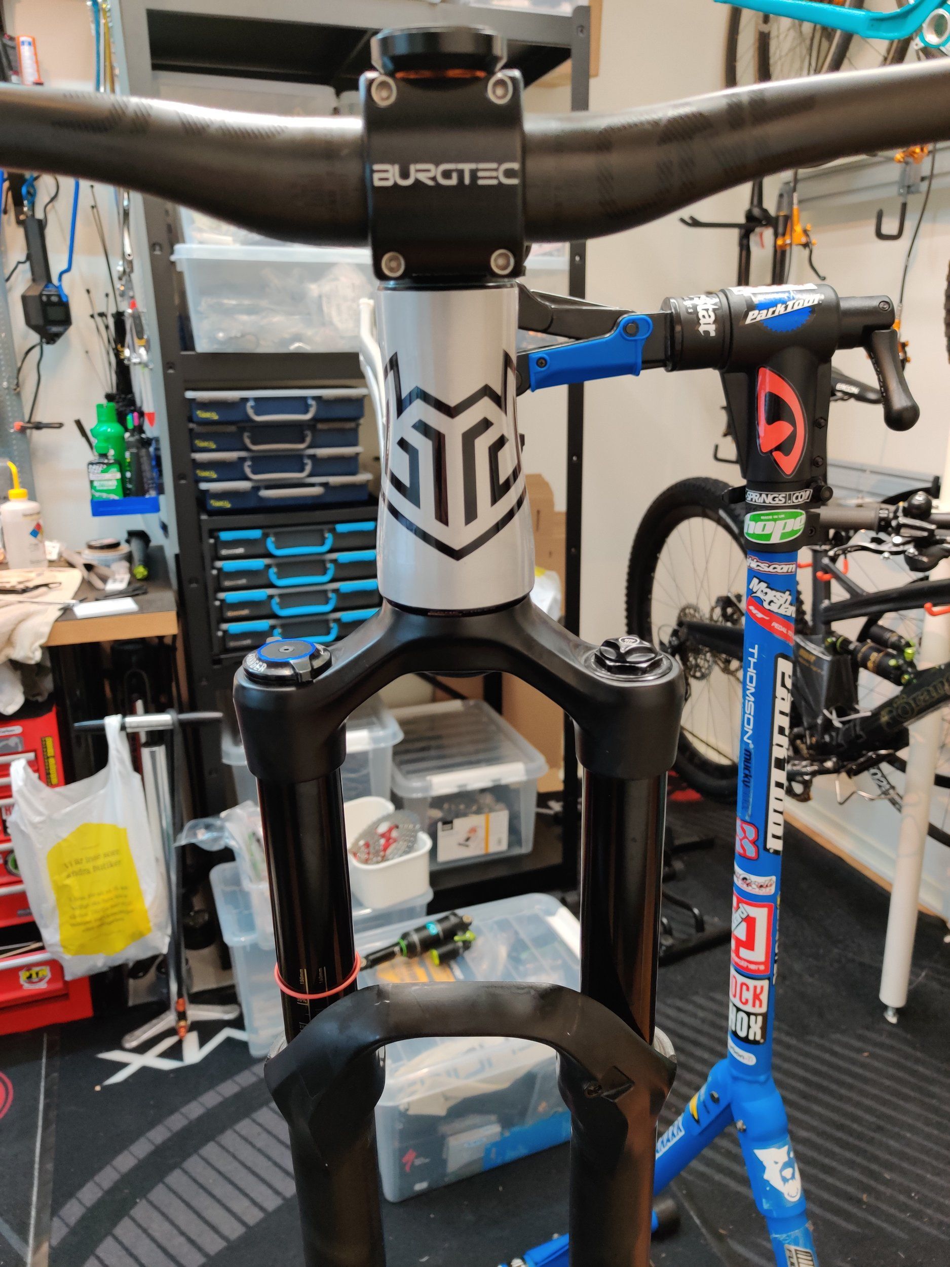

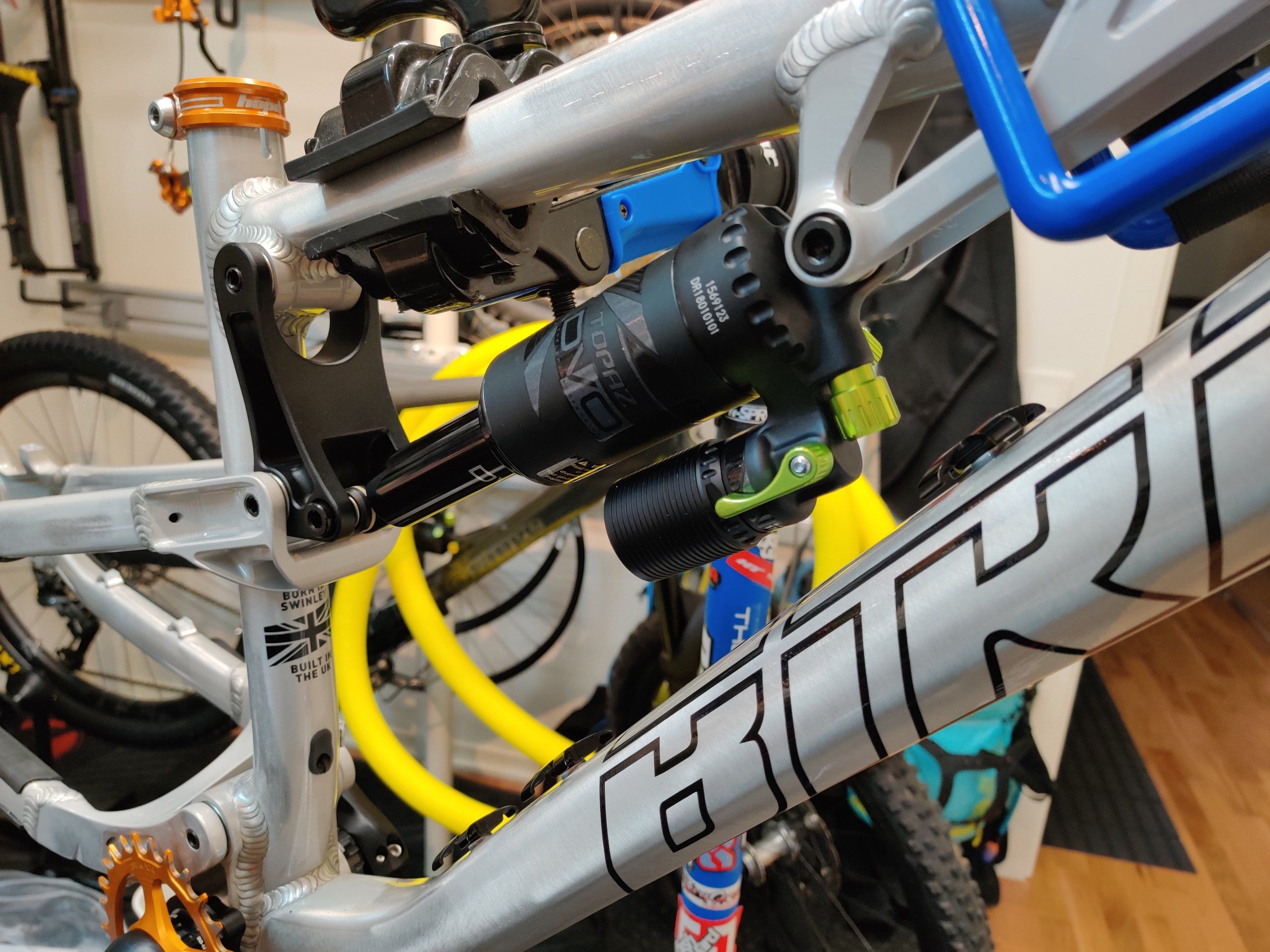

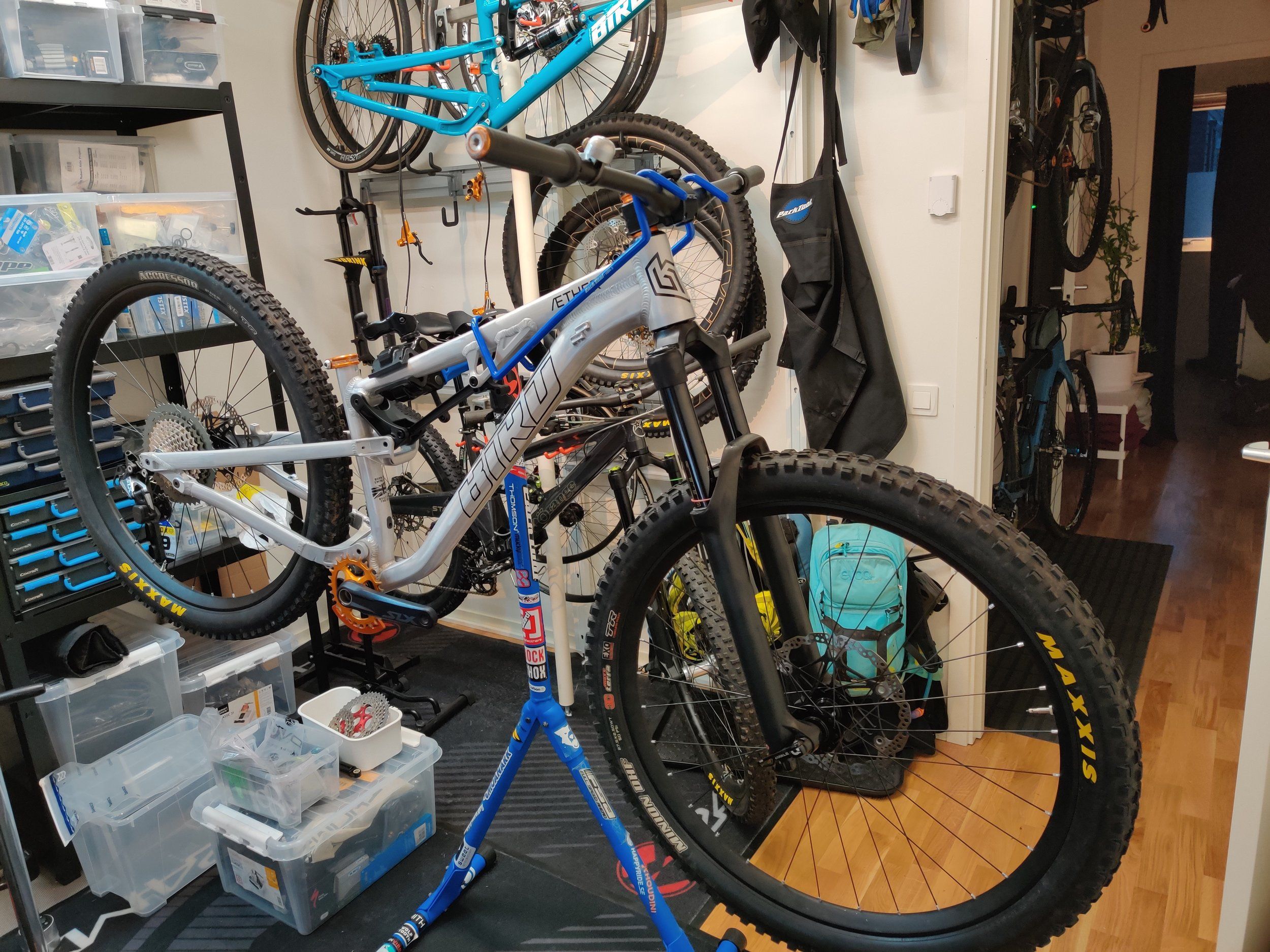

Börjat ta lite små byggsteg. Först rivit den gamla och rengjort lite. Lagt ut lite annonser och så ska med göras. Den perfekta barnhojjramen ligger på kos nu ;)

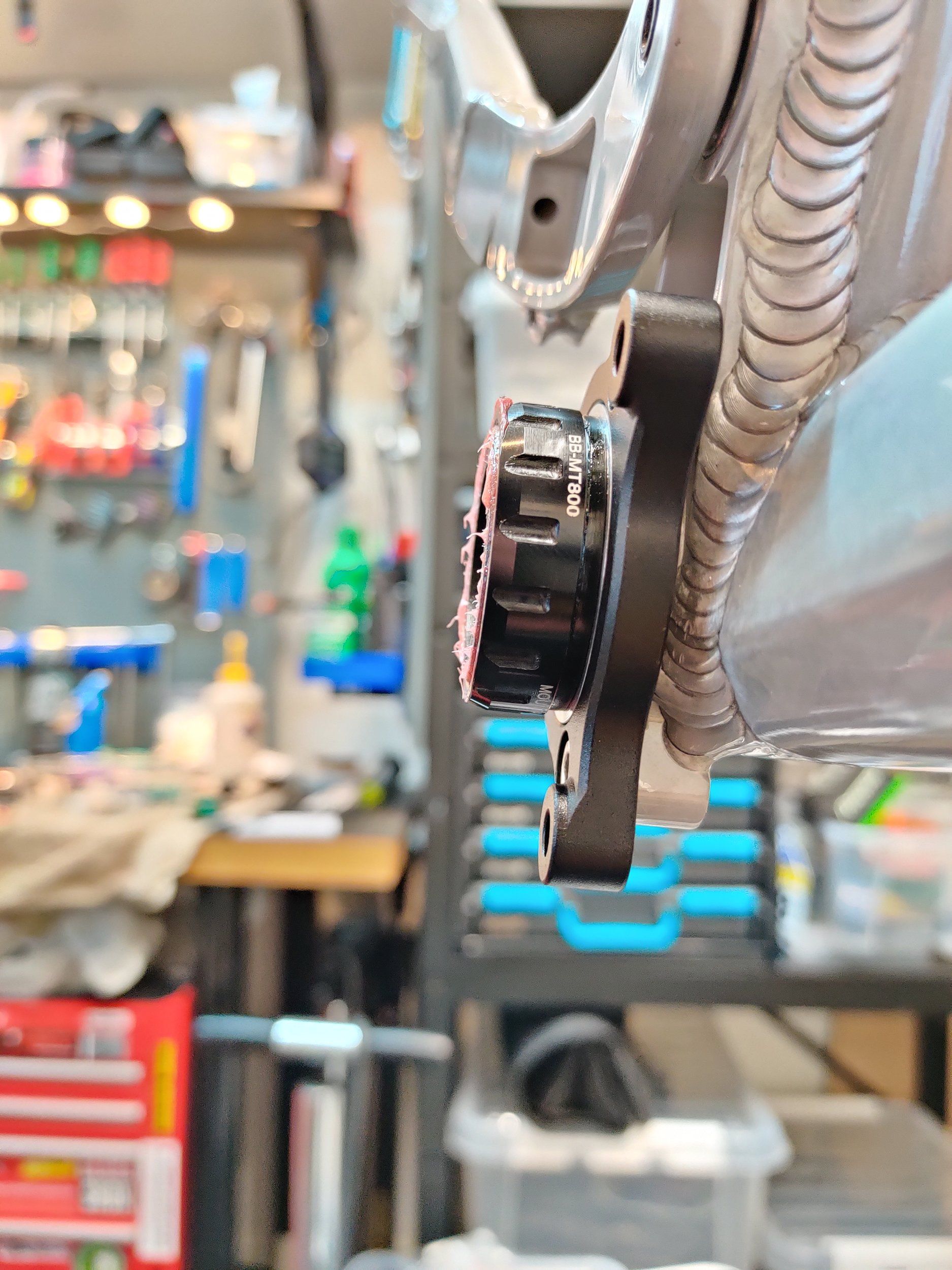

Pressade i styrlager.

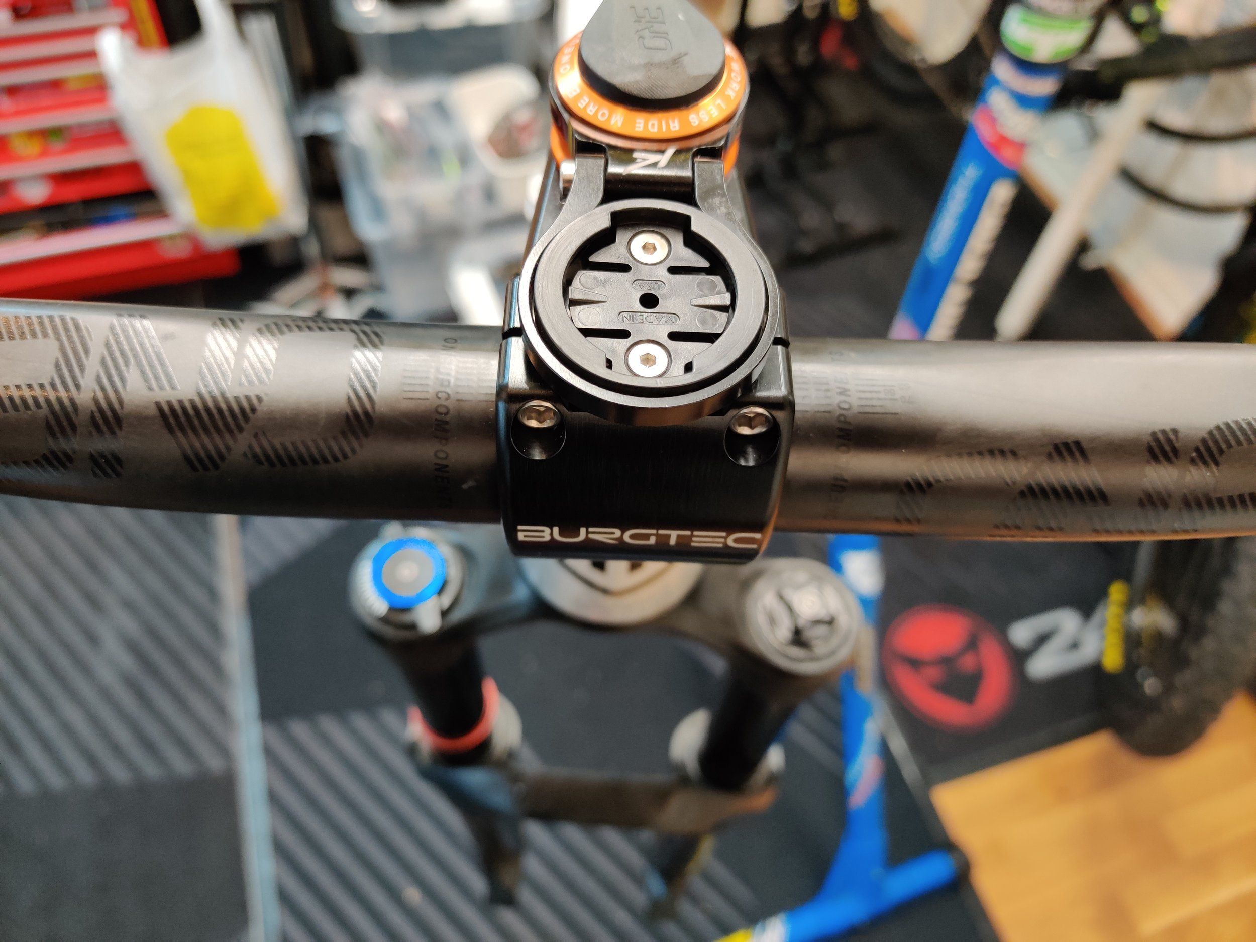

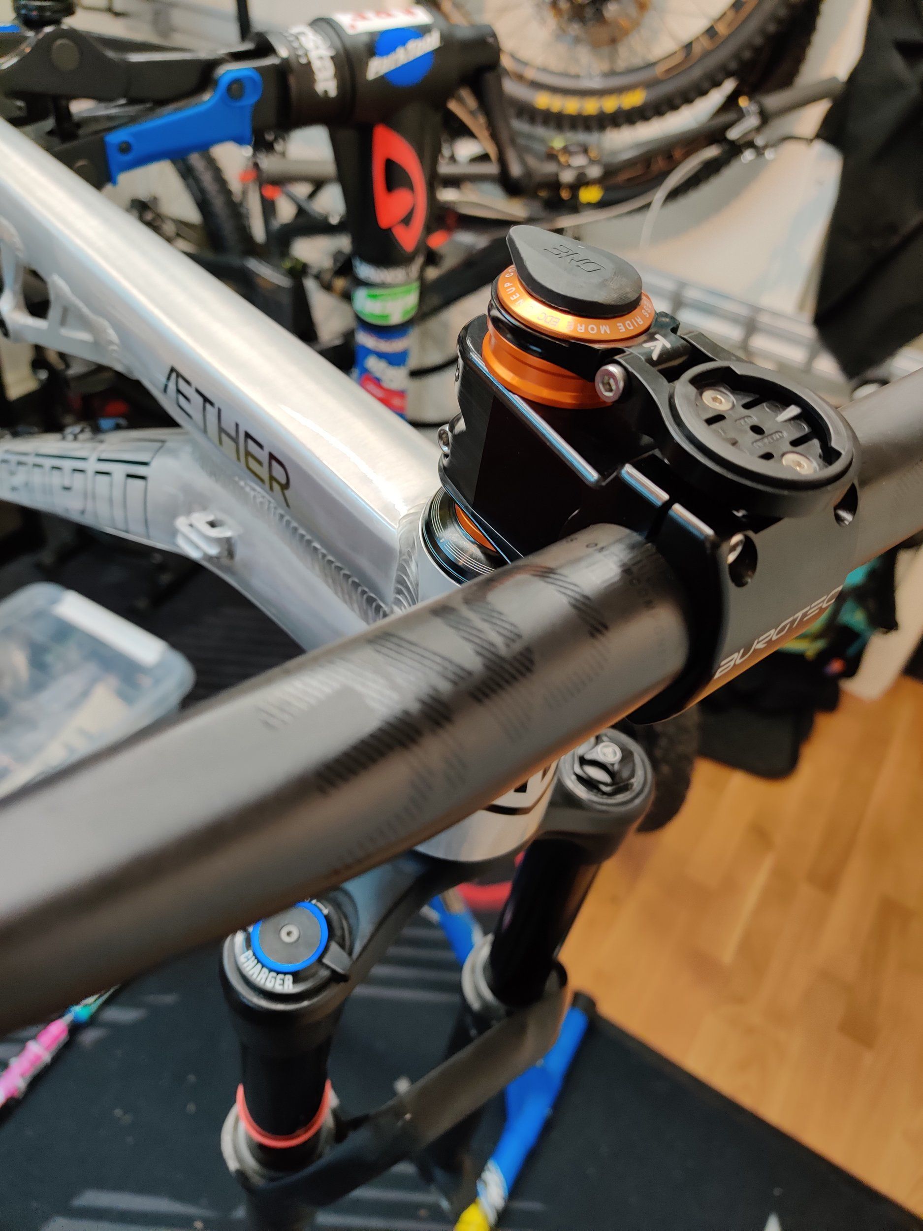

Burgtec stammen är tyvärr inte jättekompatibel med garminfästet...

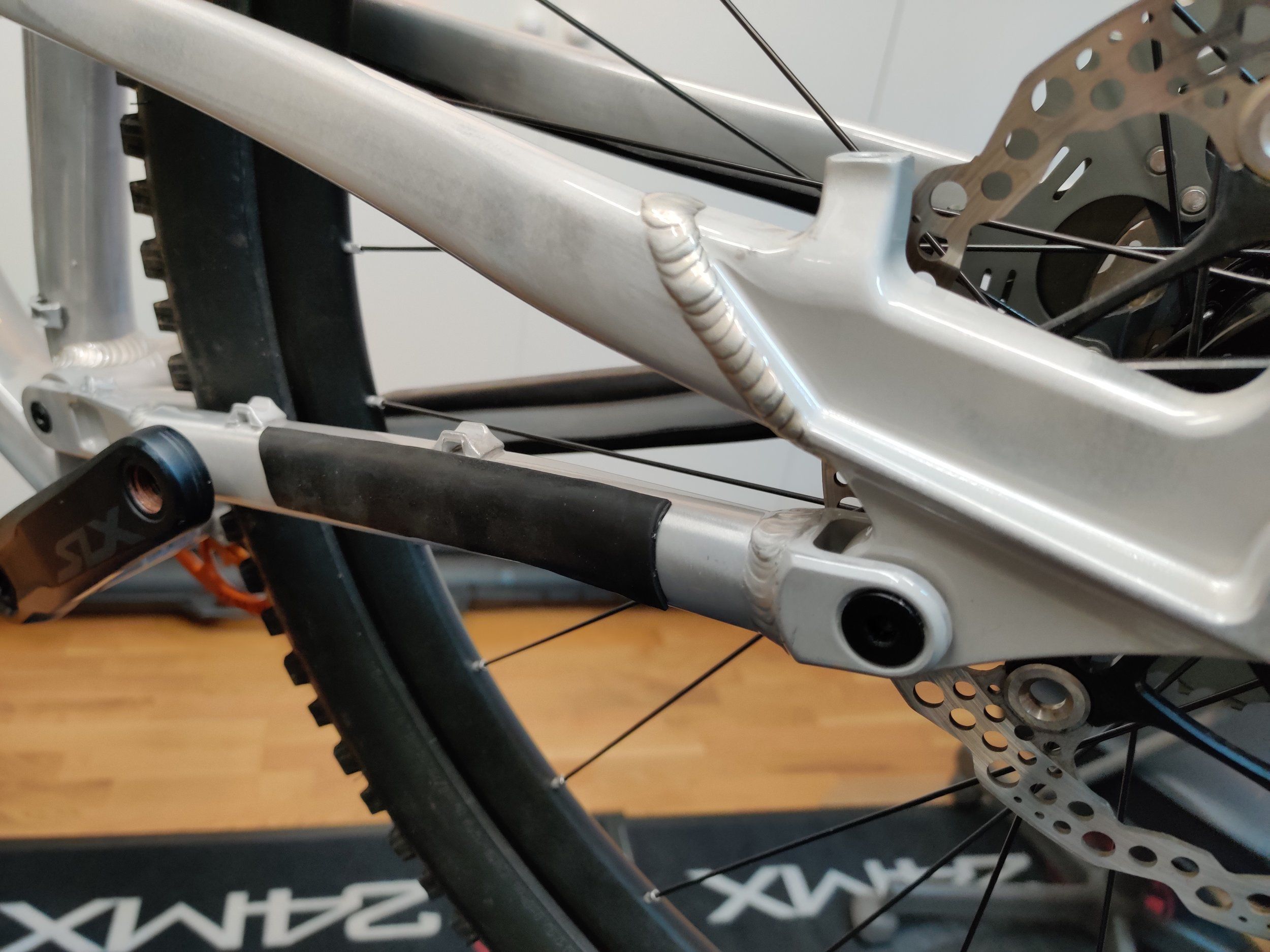

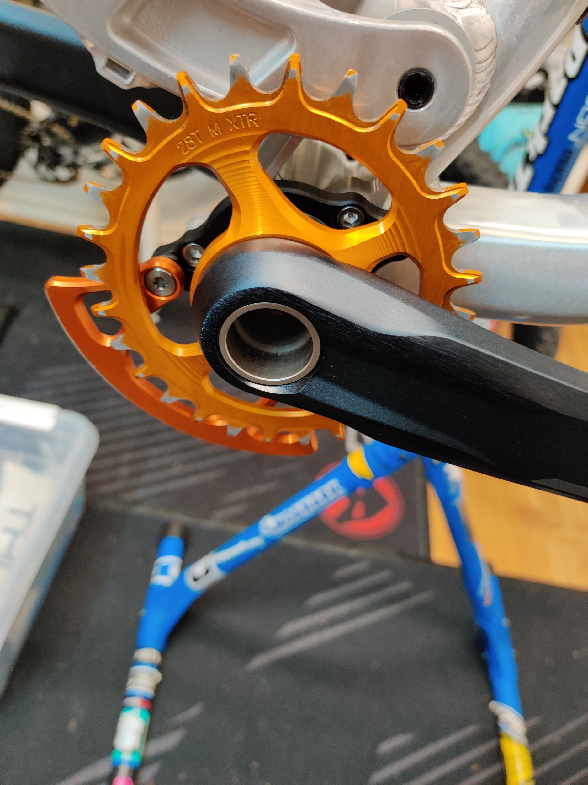

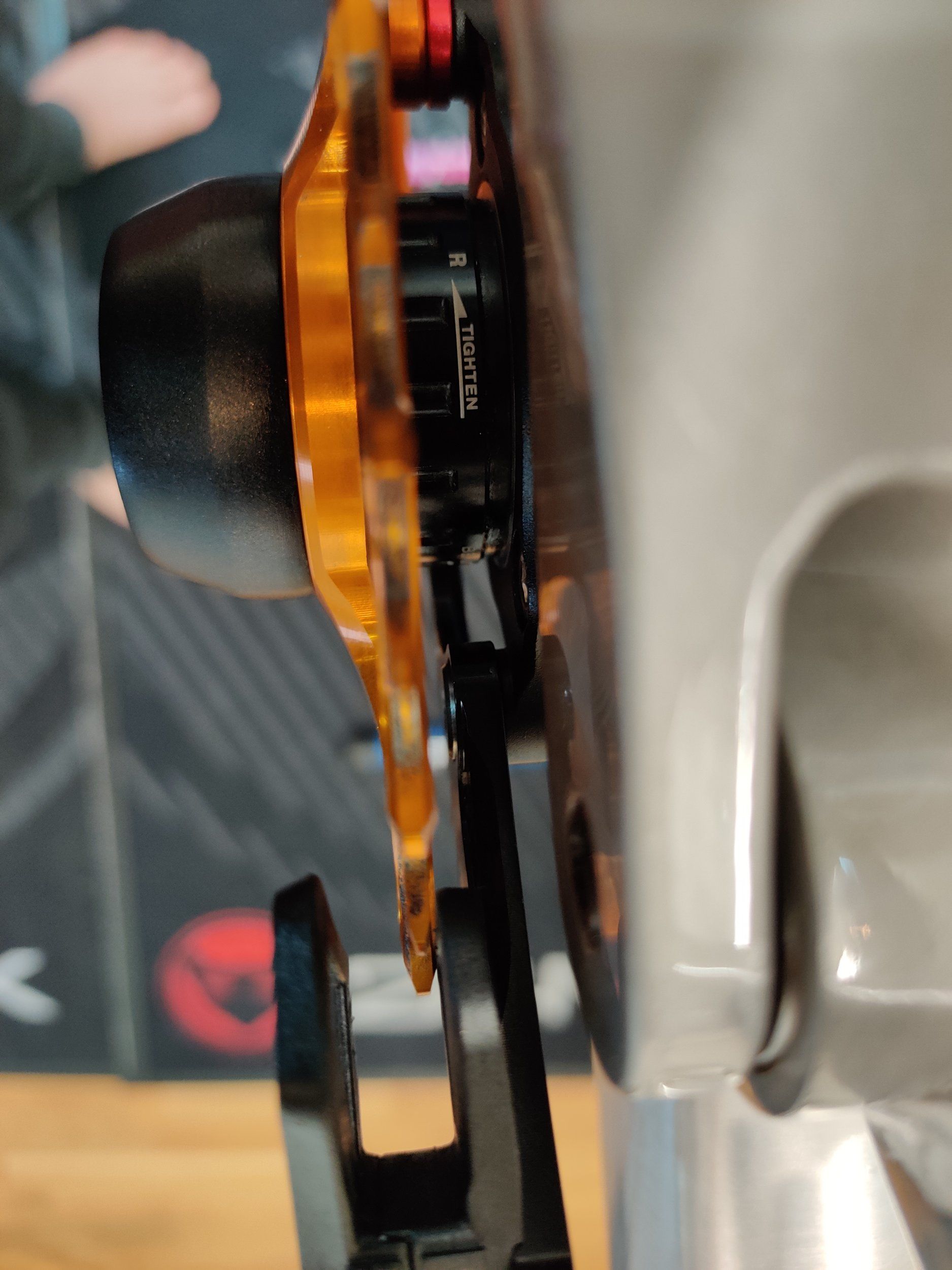

Stötte på patrull med kedjestyraren. 77designz variant passar inte med birds adapter som hamnar för långt ut.
För tillfället får det bli taco bara (ja den är för stor) får se hur det blir på sikt. Om styrare saknas får det kanske bli någon 2i1 lösning.
