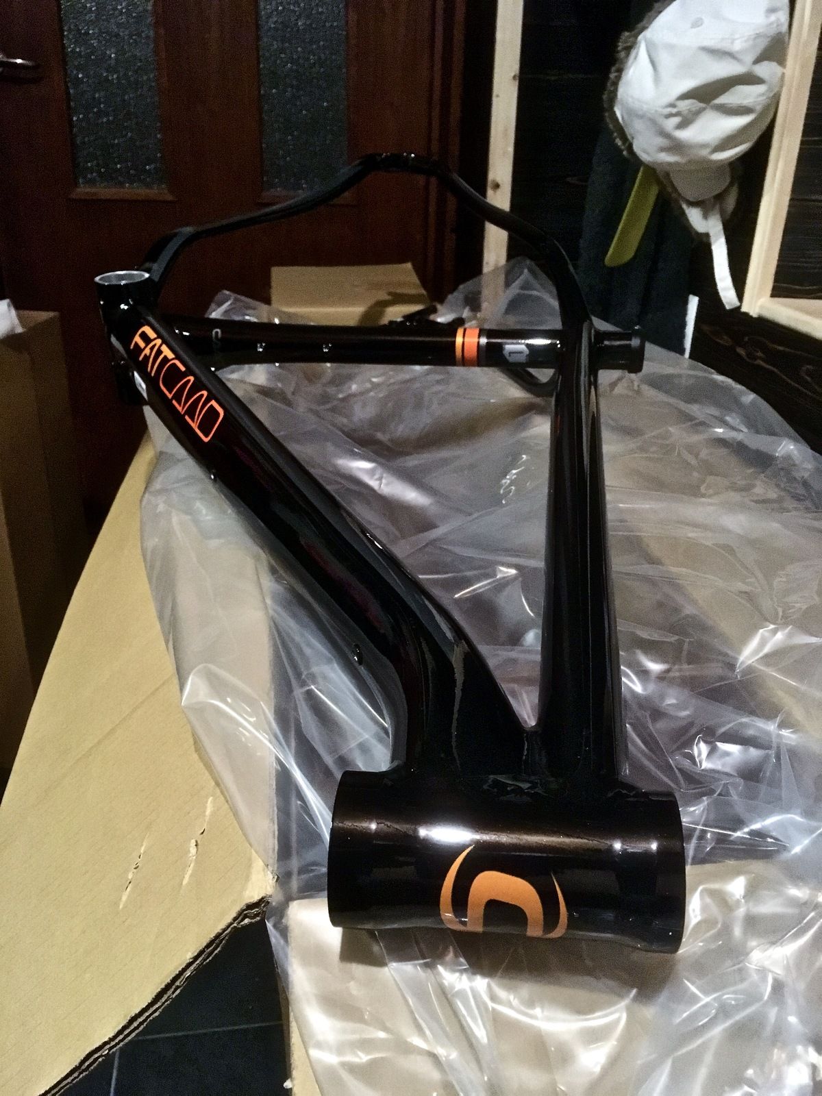

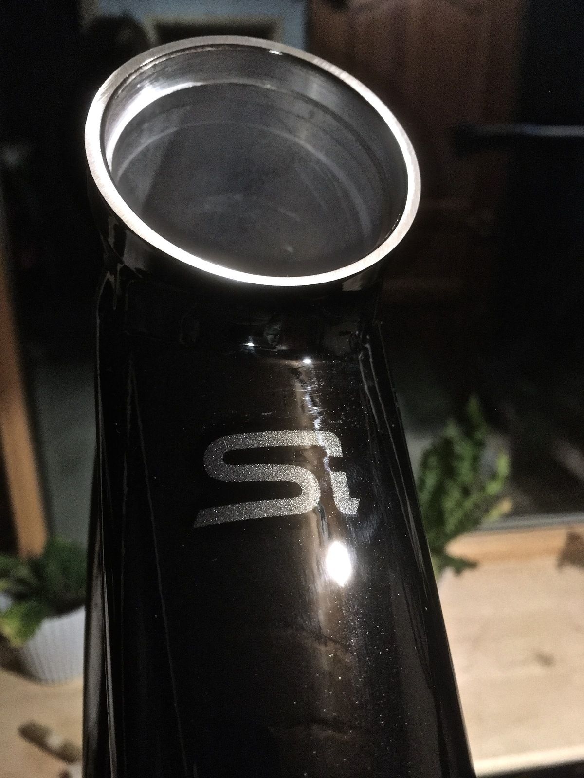

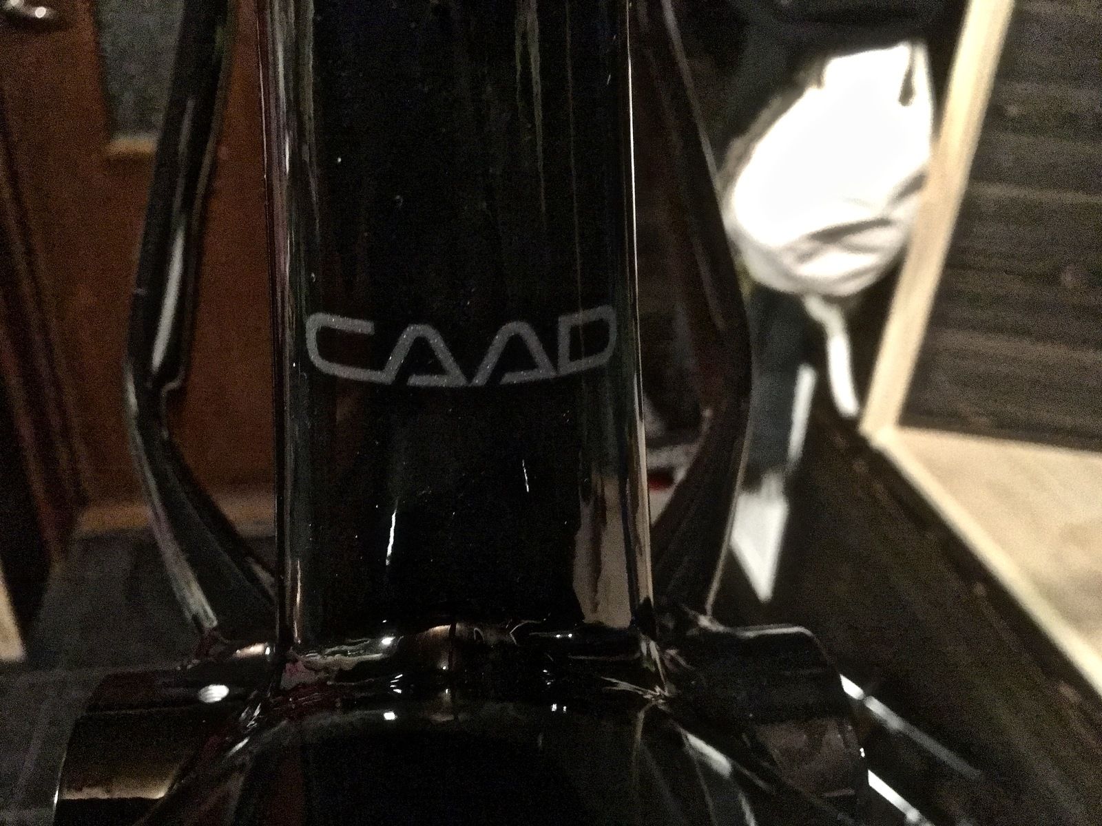

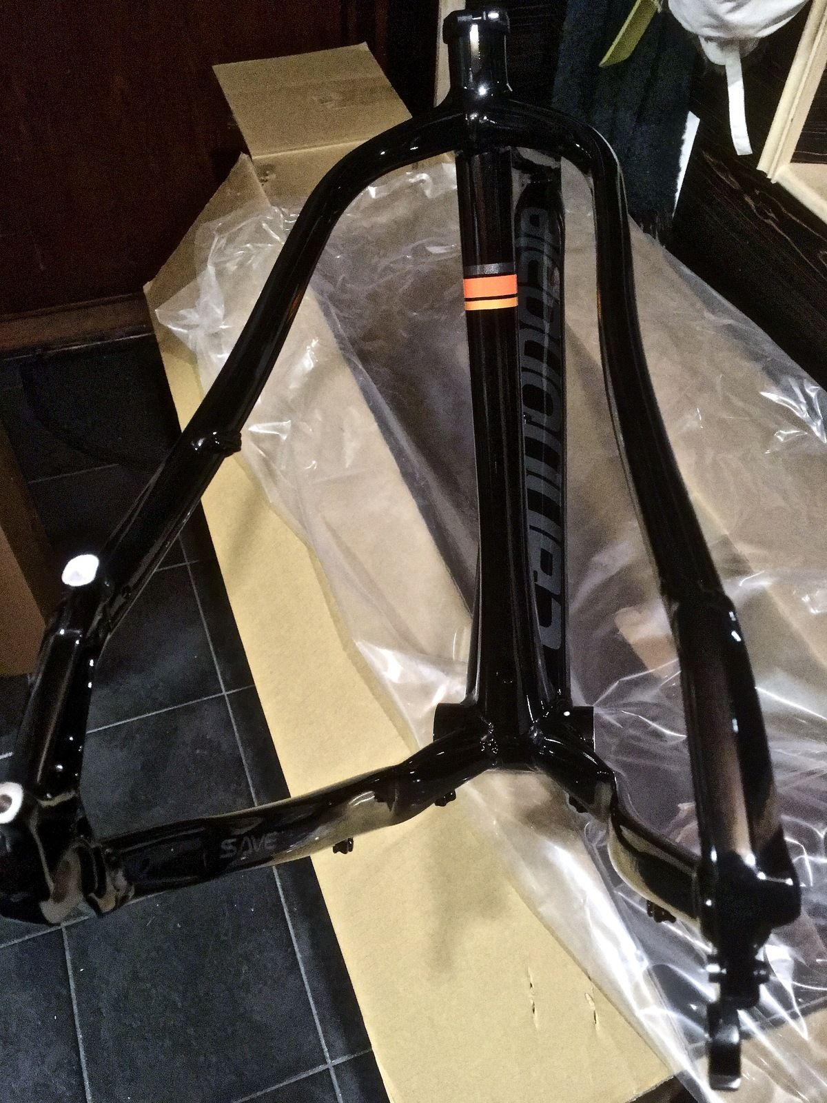

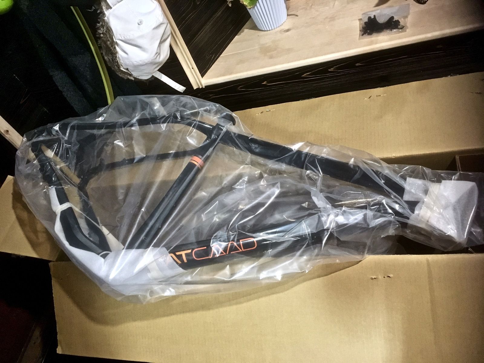

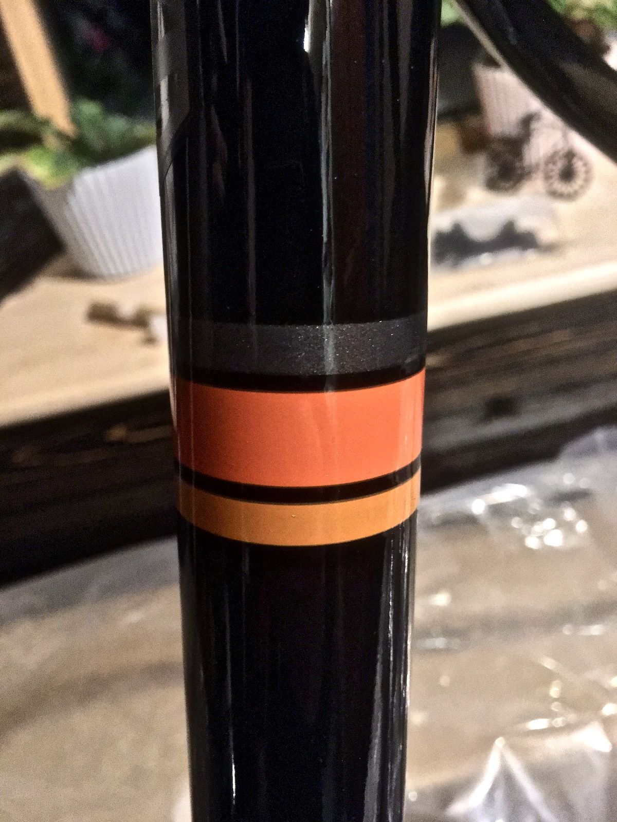

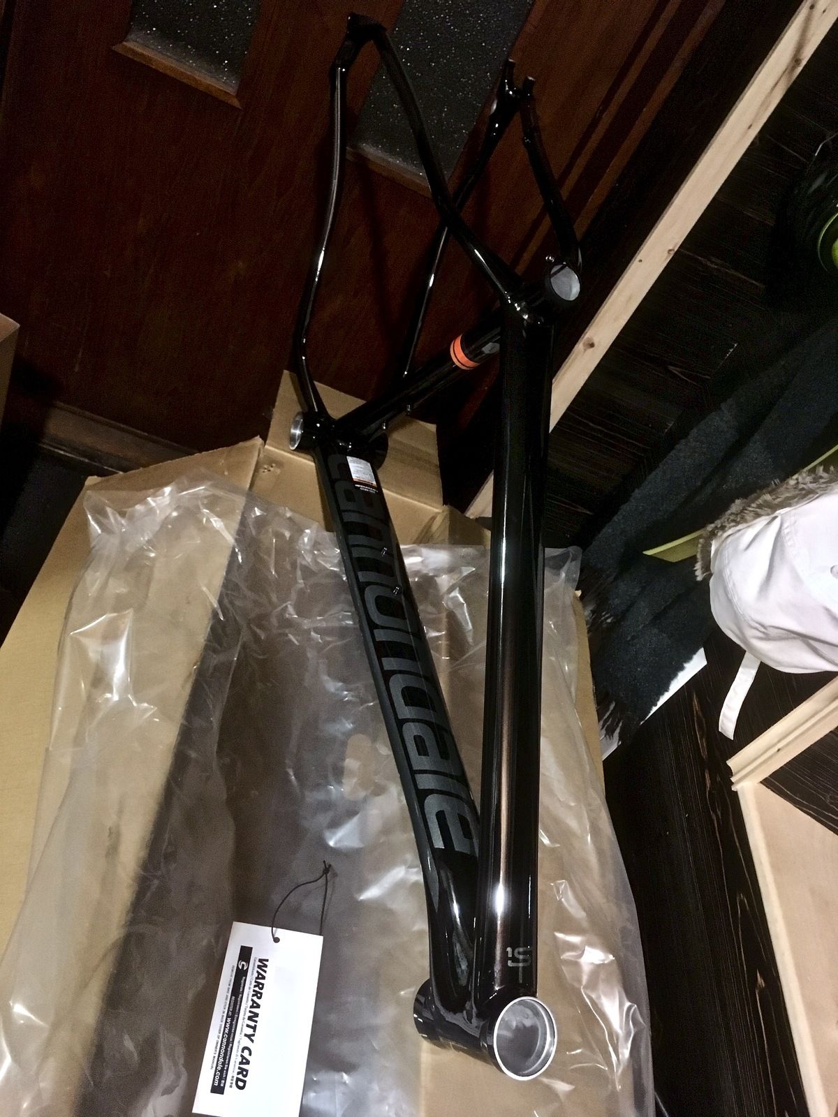

Är väl kanske inte så intressant men tänkte att man kan ju lägga upp lite bilder på en FAT CAAD som jag ska bygga ihop inom kort. Fyller på med bilder och lite vikter under byggets gång. Blir ingen lättviktare men man vill ju inte att den ska bli alltför tung. Användningsområdet blir skoterspår, någon tälttur i fjällen, lite stig sommartid och ett par race både på barmark och snö. Vi börjar väl med ramen.
    276.7 KB · Besök: 150
    281.7 KB · Besök: 150
    264.9 KB · Besök: 141

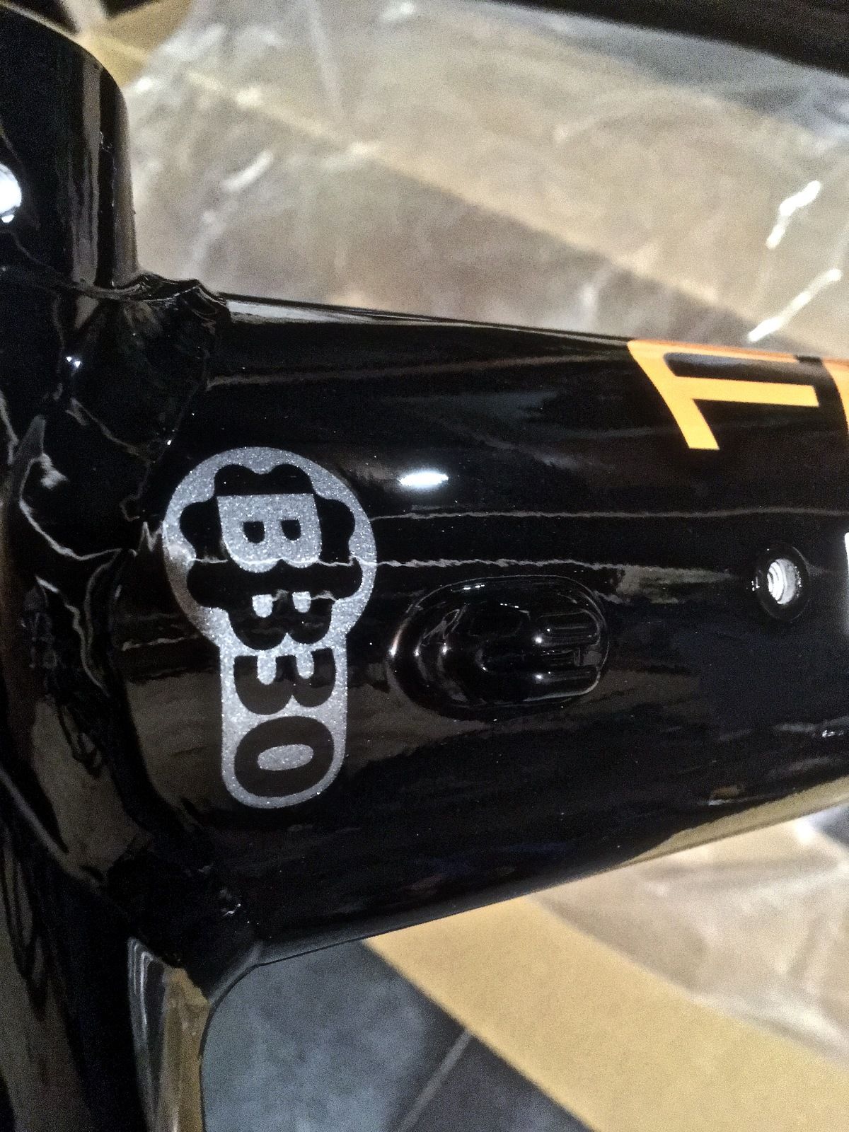

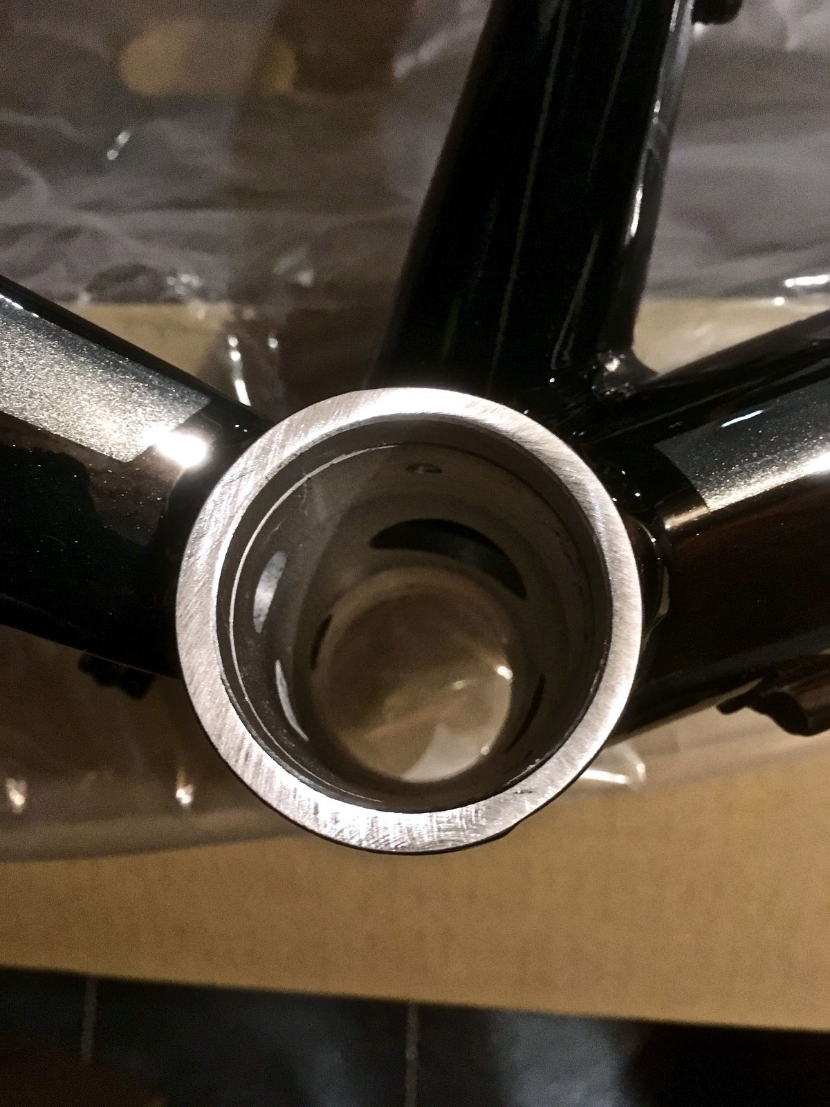

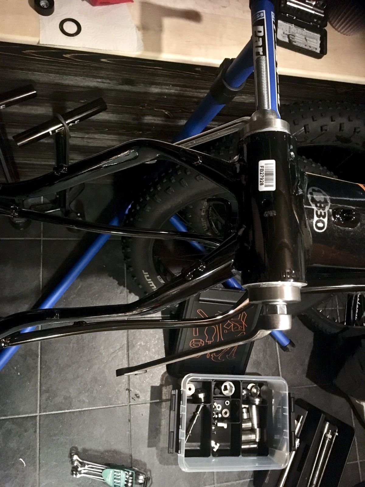

BB30. Det man kunde önska är en mellanhylsa: Jag vet ungefär hur det kommer att se ut där emellan lagren om något år.
    326.9 KB · Besök: 145
    251.8 KB · Besök: 132

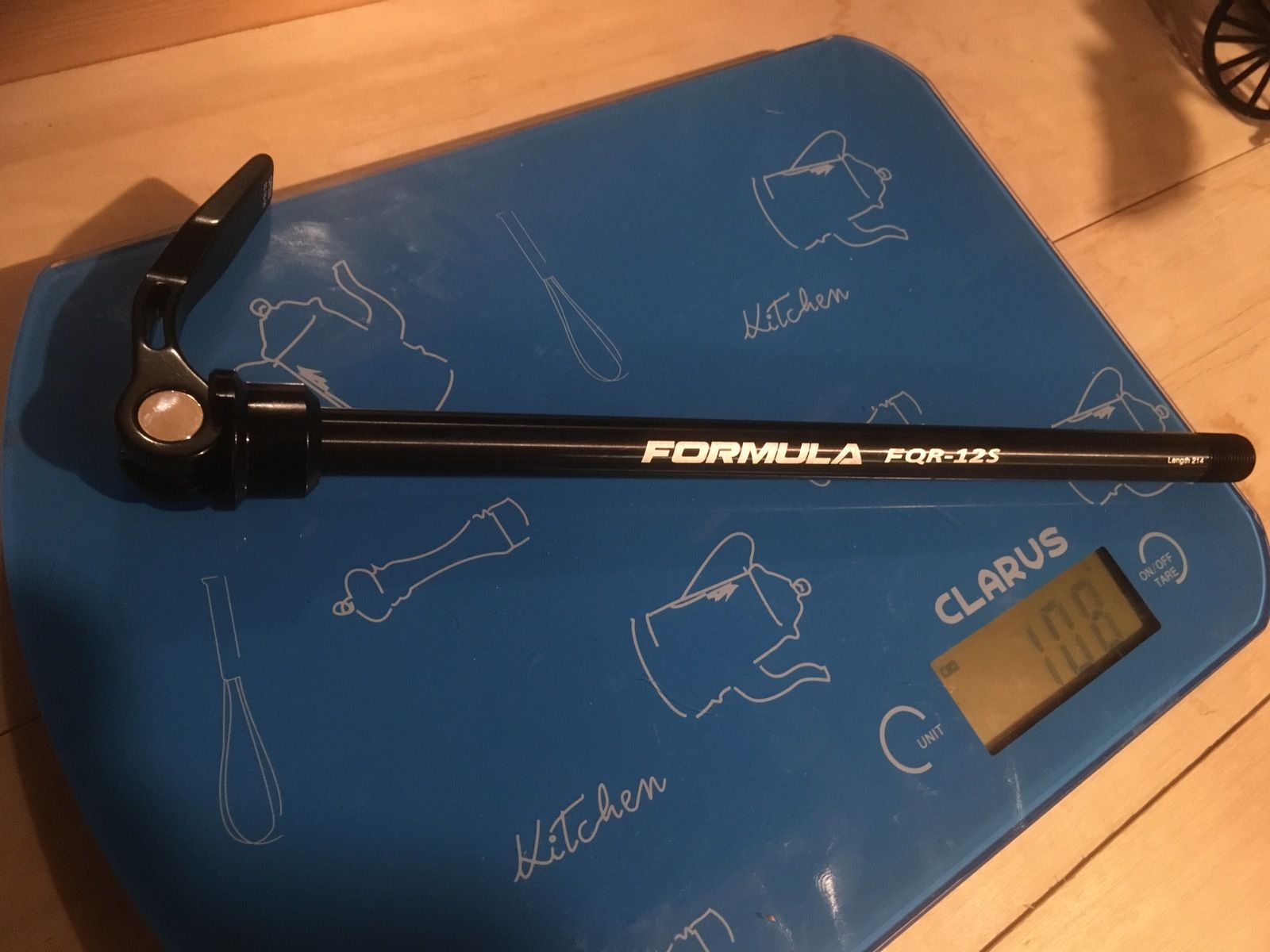

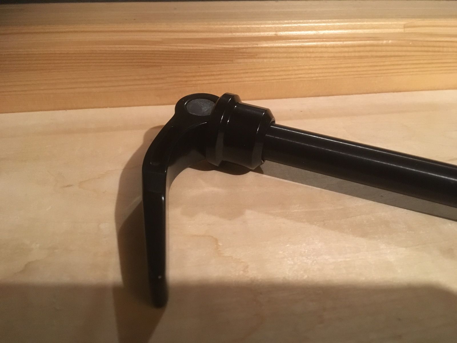

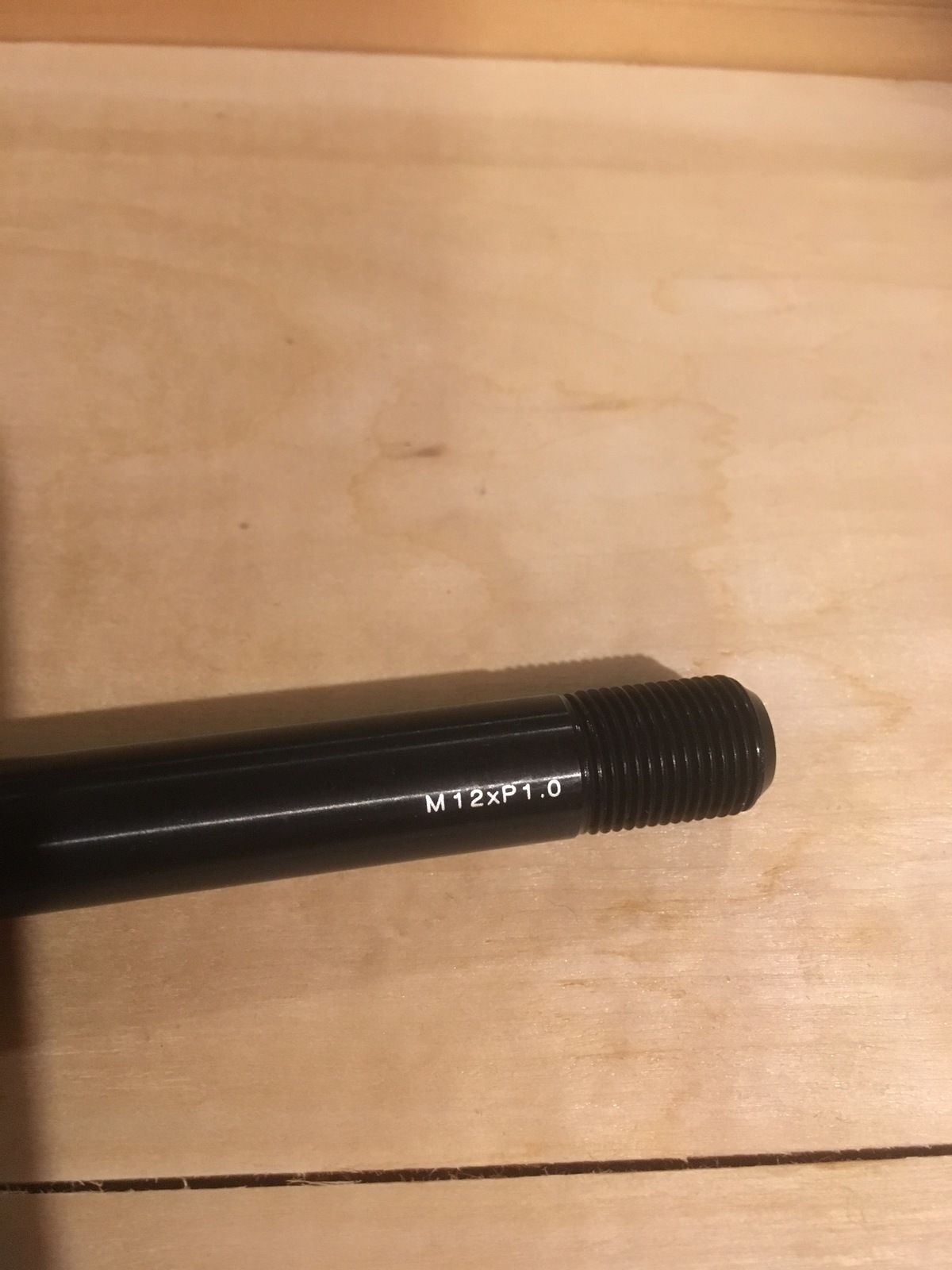

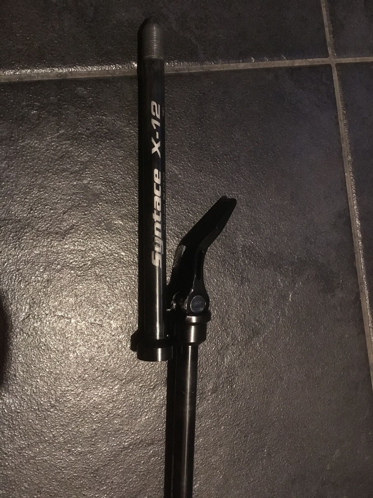

En detalj som jag stör mej på är den svintunga axeln till bakhjulet. 108g väger den så det borde ju finnas möjlighet att hitta något lättare. Problemet är det verkar vara en udda variant.

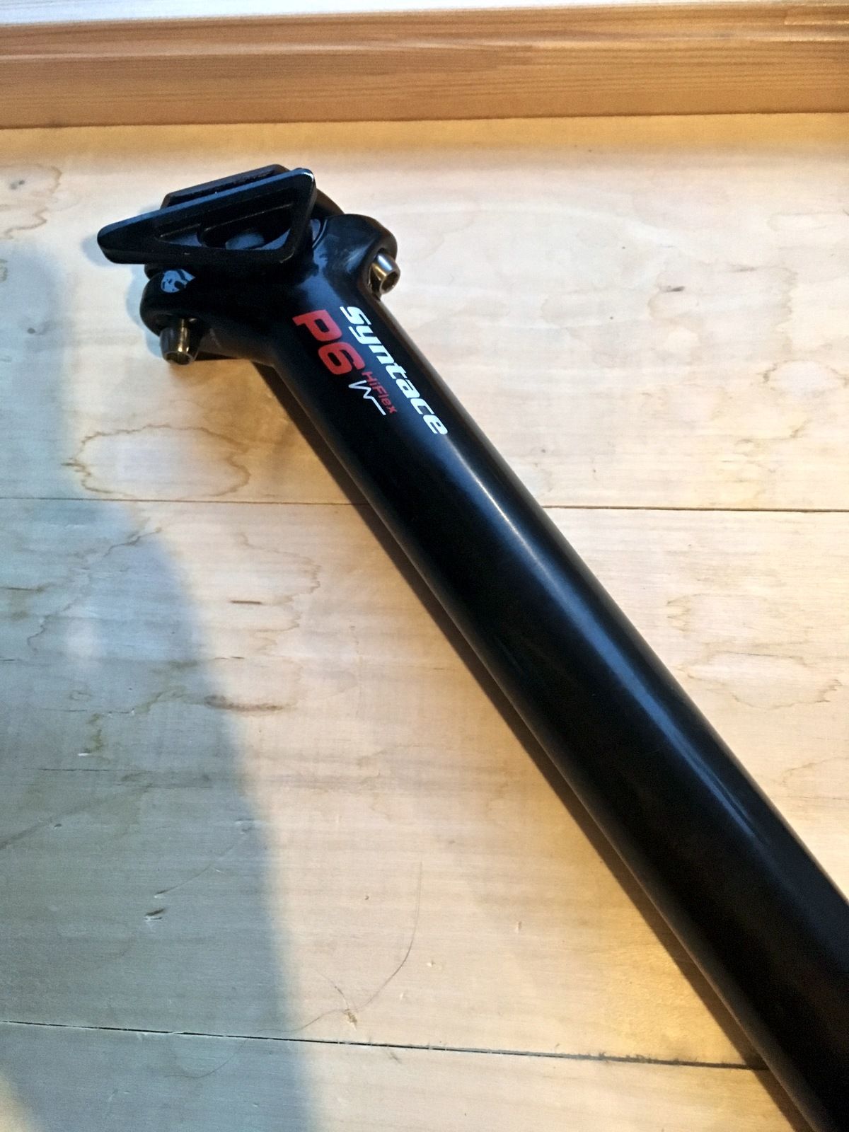

Tror jag löst axelproblemet?. Syntace har samma gänga, samma vinkel på konan och ska ha rätt längd enligt uppgift. Drygt 50g lättare.
    408.5 KB · Besök: 145

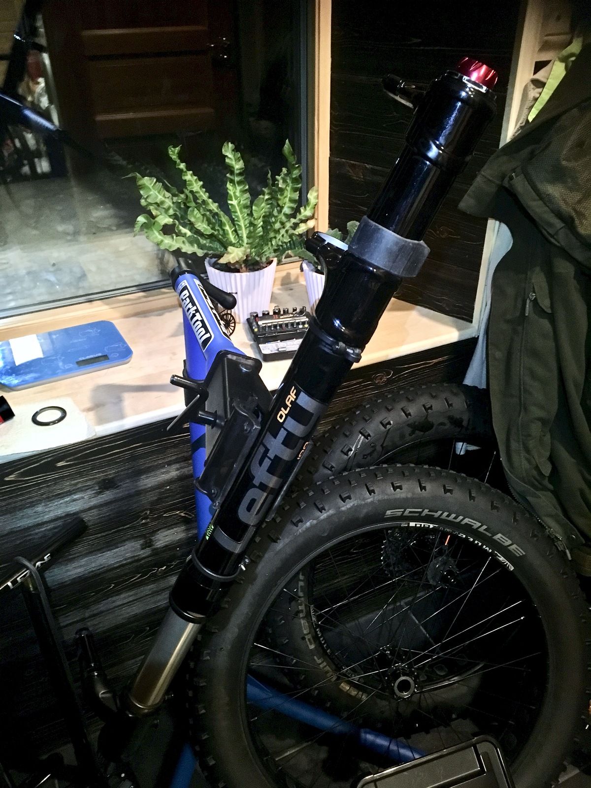

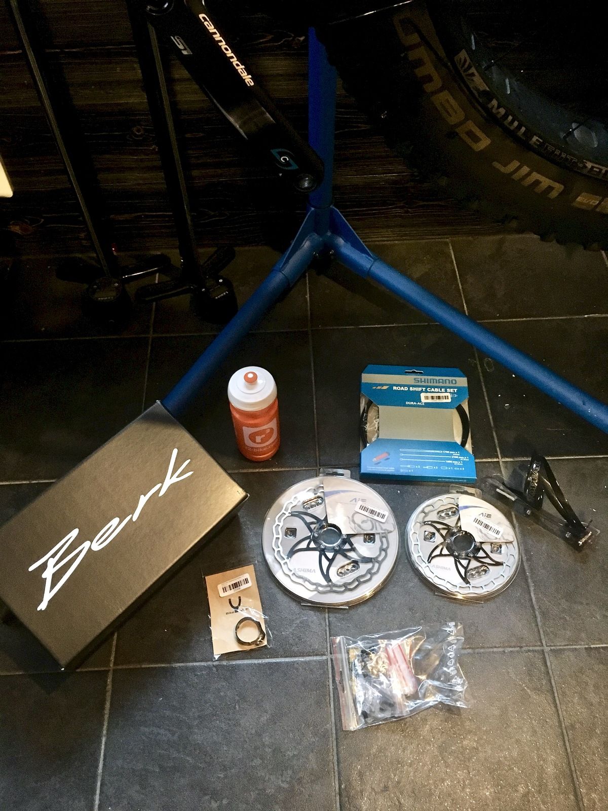

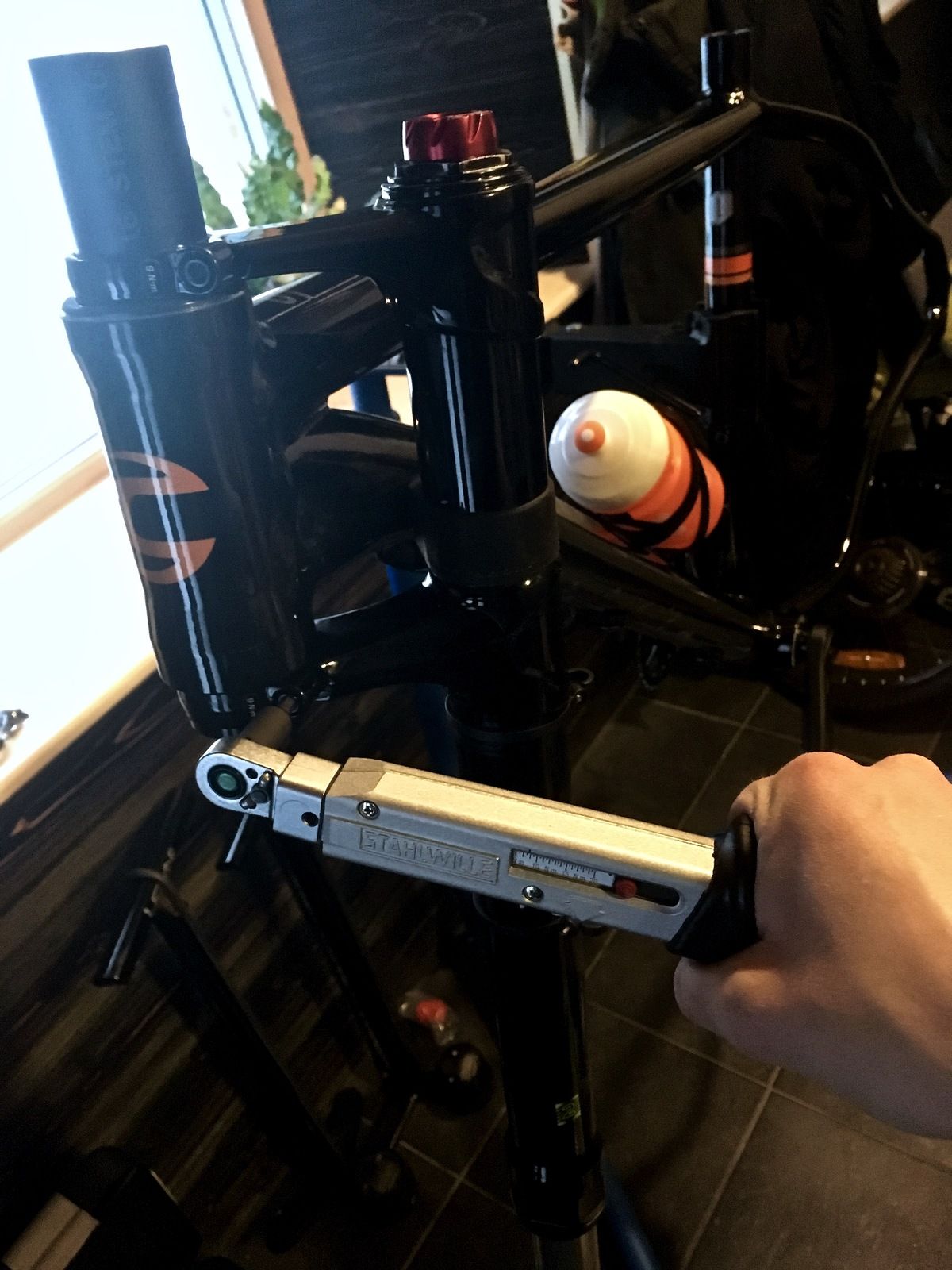

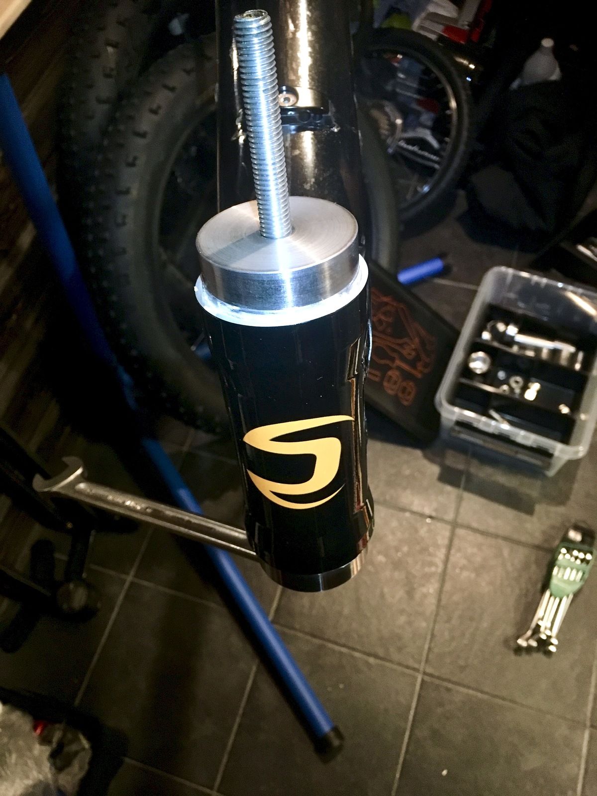

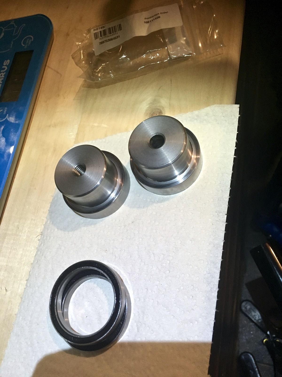

Börjat lite smått med ihopmonteringen. Vevlager och styrlager är på plats.
Och en bild på Leftyn.

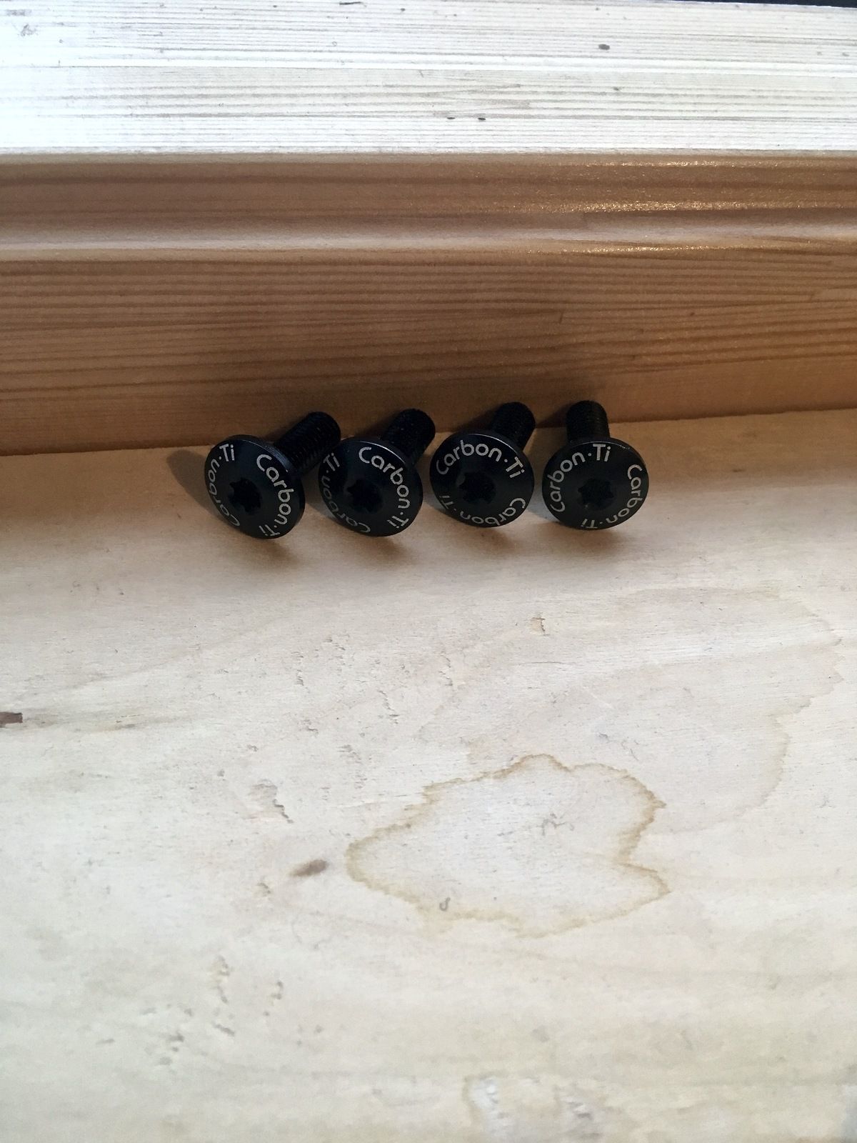

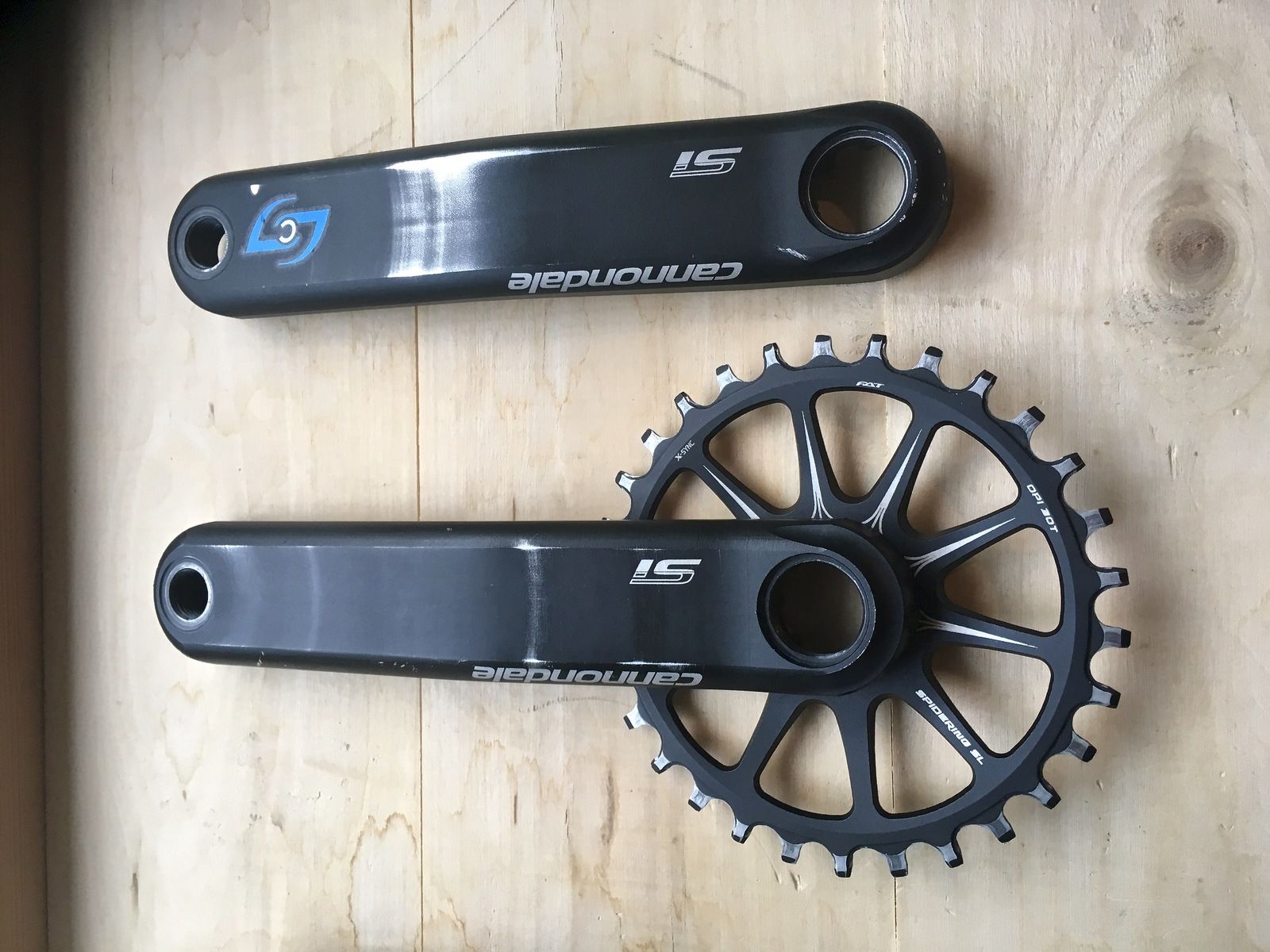

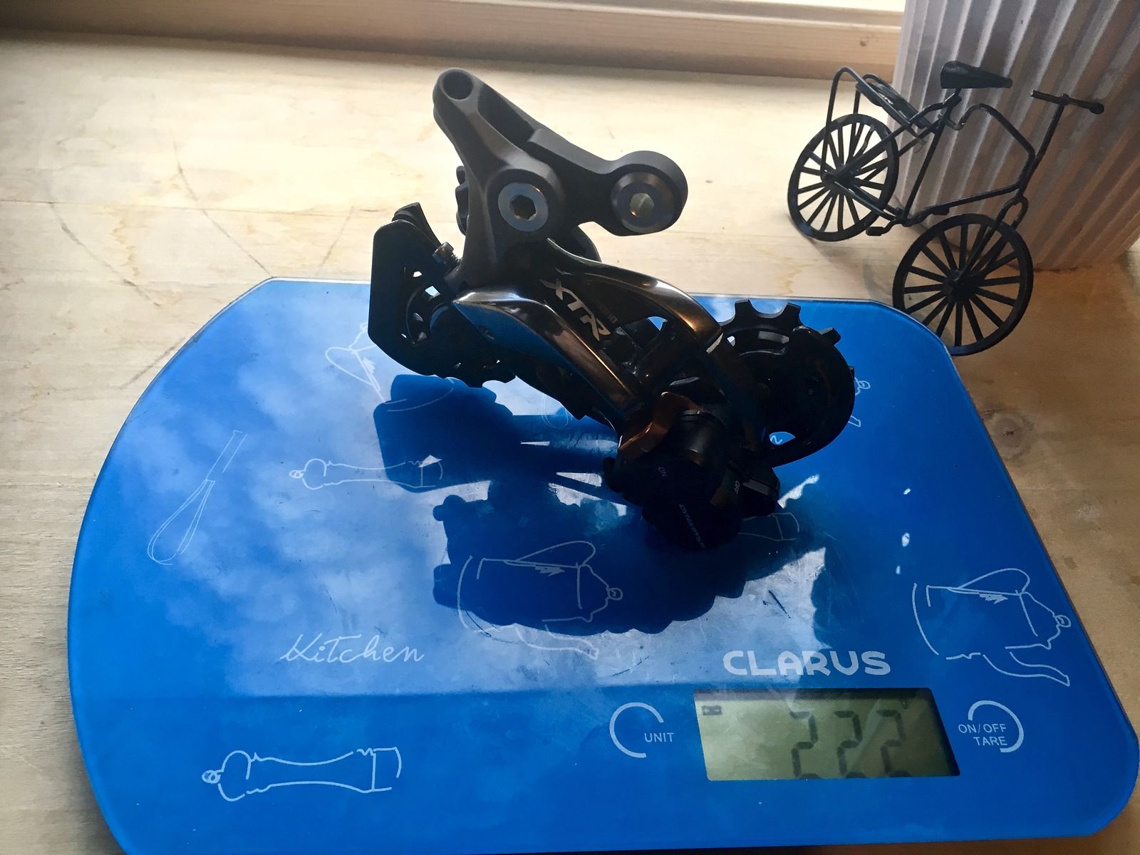

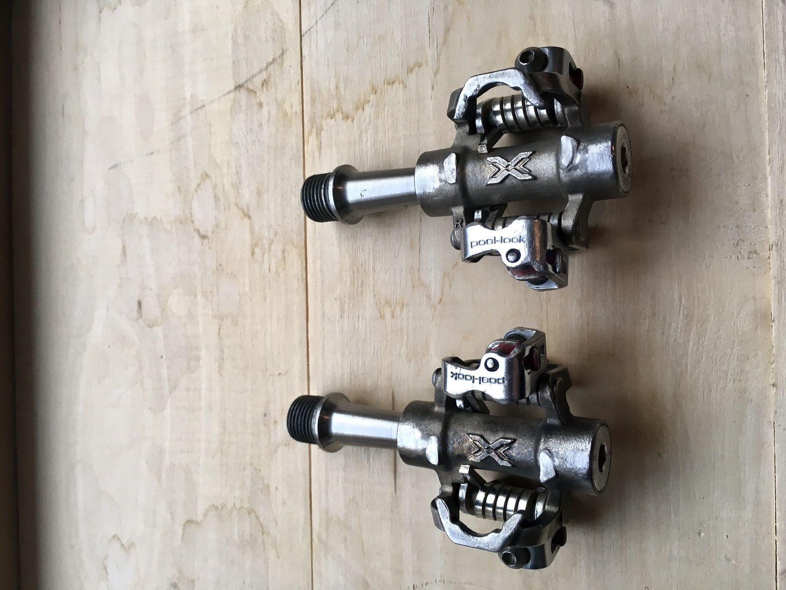

Kom lite nya prylar idag. Alla trista stålskruvar blir utbytta mot titan och aluminium.
Vev, wattmätare, sadelstolpe och pedaler är som synes begagnat. Sadelstolpen är inte den lättaste med sina 221g men den får duga så länge.
    217.2 KB · Besök: 136
    219.1 KB · Besök: 121
    322 KB · Besök: 148
    178.7 KB · Besök: 138
    206.6 KB · Besök: 133
    181.4 KB · Besök: 129
    205.1 KB · Besök: 129
    227.1 KB · Besök: 133
(Byggtråd) FAT CAAD

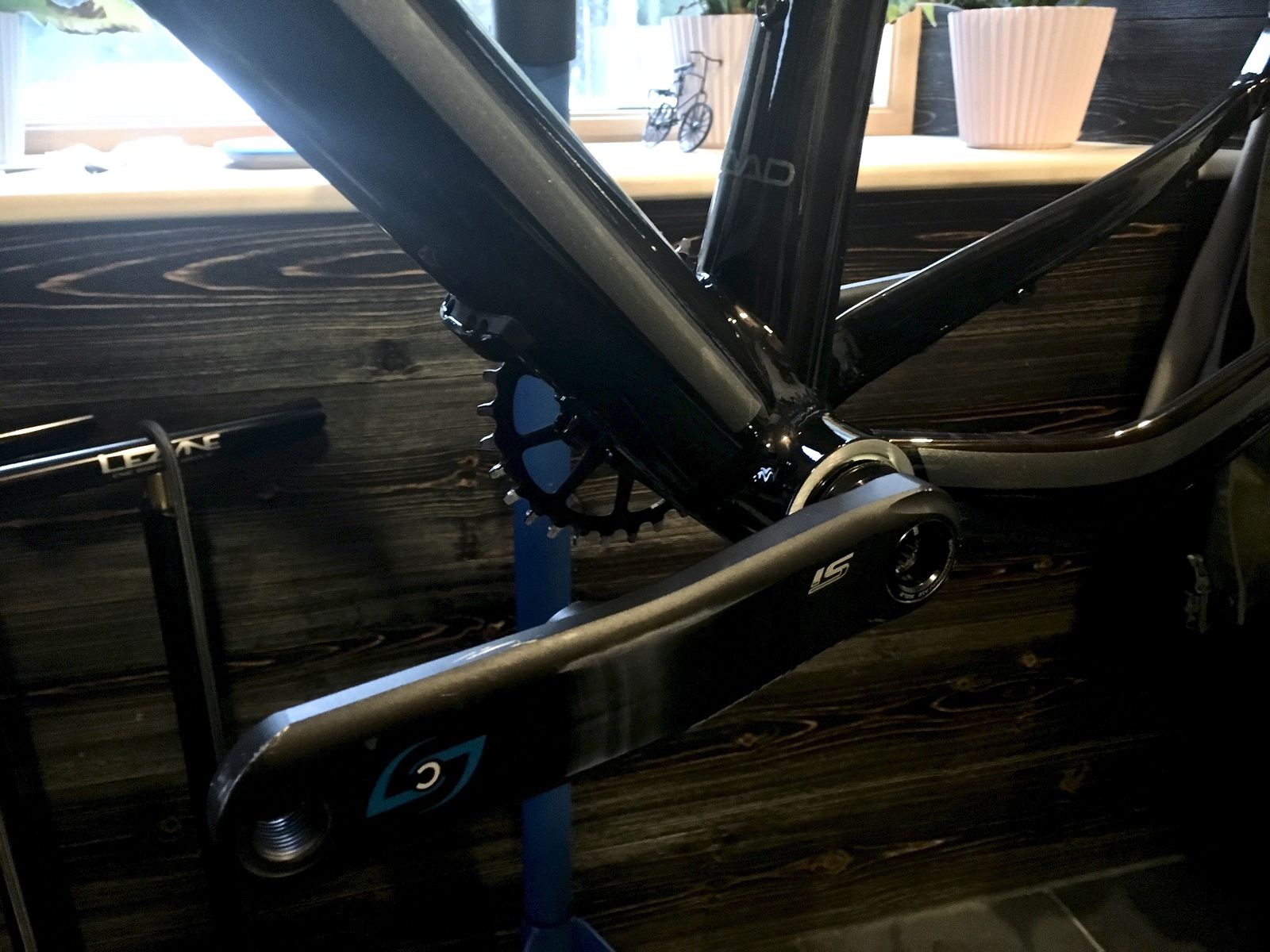

Veven på plats.Blev lite tight mellan wattmätaren och kedjestagen så fick pussla lite med schismen får att det över huvud taget skulle gå fritt.

Leftyn ska in på service och ett Andreanikit ska monteras men eftersom det är tävling på Söndag så får jag vänta till efter helgen med att skicka den.
Tänkte även montera en remote lockout. Tyvärr saknar jag en del(den röda ringen med ett antal skruvhål i) för att kunna montera den så om någon råkar sitta på en sådan så hojta till.

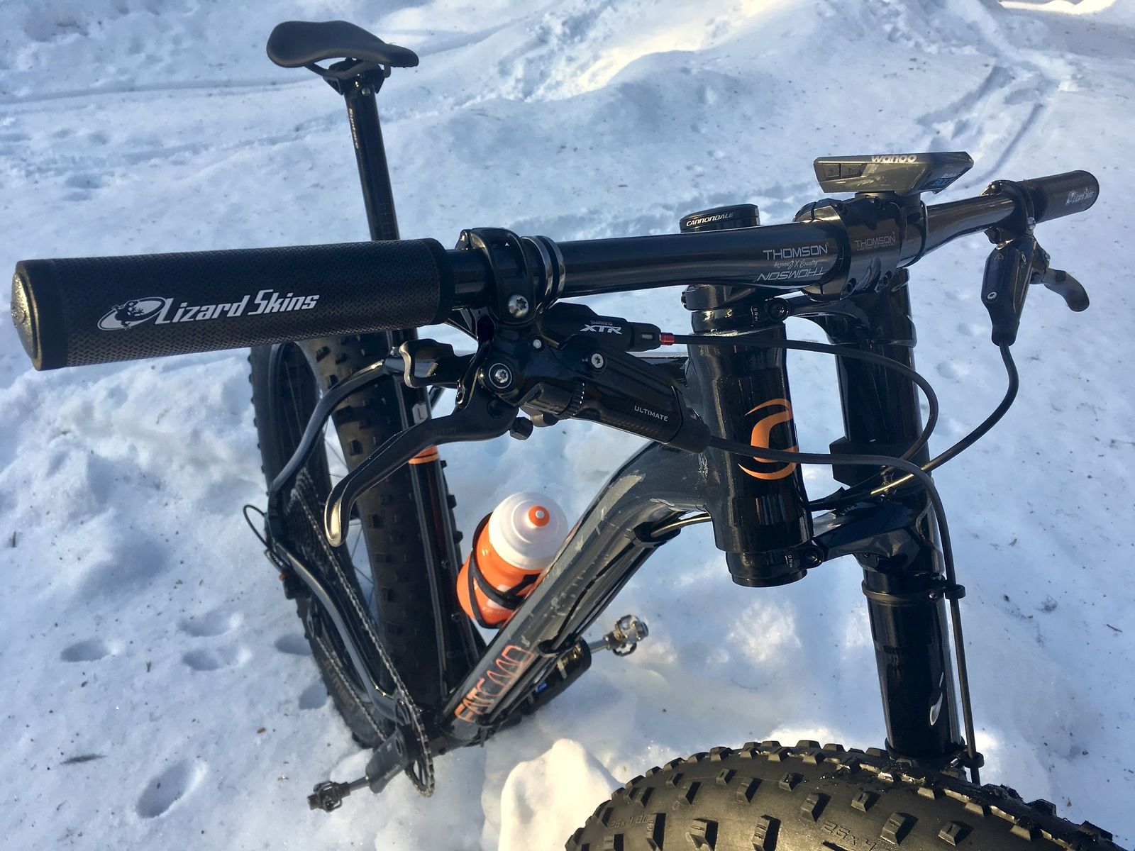

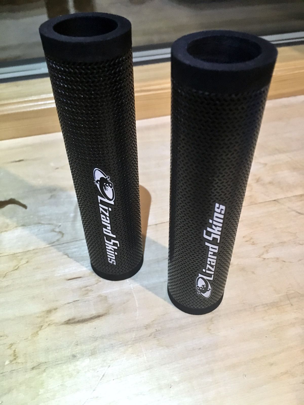

Thomson styre och stam. Styrröret är bara grovkapat för tillfället. Tänkte svarva ner det när jag skickar iväg gaffeln. Det är verkligen med blandade känslor som man drar på skyddsfilm på ramen. Det är ju synd att dölja den snygga lacken samtidigt som man vill skydda den mot repor och stenskott. Blev ju inte bättre av att jag inte lyckades få till det. Men nu får den sitta där tills jag ledsnar på skiten.
Min Syncros pump gav upp just idag. Måste varit ett tecken på att cykeln vill ha något annat. Tips på bra handpump som funkar någorlunda på en fatbike utan att vara alltför tung motades gärna.
    253.7 KB · Besök: 130
(Byggtråd) FAT CAAD
weldion sa:
Köpte också sådana handtag nyligen. Måste säga att jag gillar dem. Skön känsla att de känns riktiga solida.
Jag var väldigt skeptisk men den låga vikten fick mej att ändå testa ett par på scalpelen och det var verkligen en positiv överraskning. Känns varma att hålla i och det är ju en egenskap som borde passa bra på en fatbike.
(Byggtråd) FAT CAAD
weldion sa:
Gillade inte lizards själv utan kör nu ESi chunky på 2 av 3 hojar å den 3:e får det när det är dags att byta. ESi är ju inte heller speciellt tunga

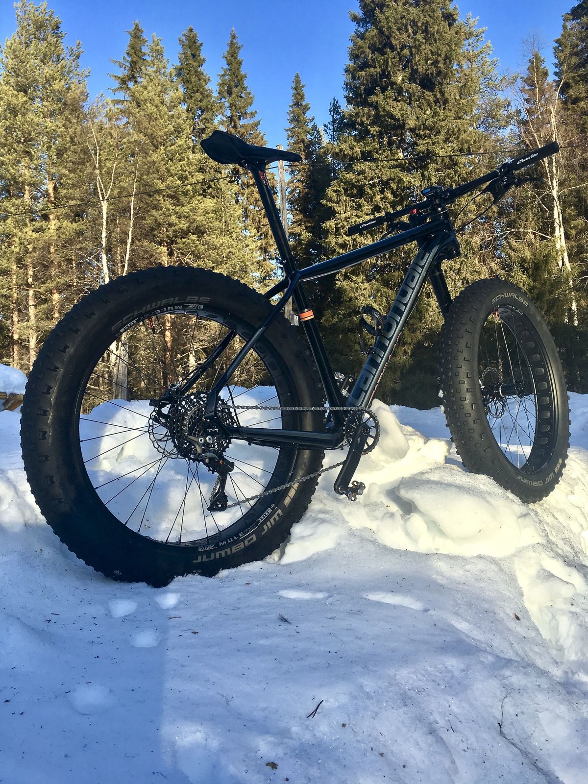

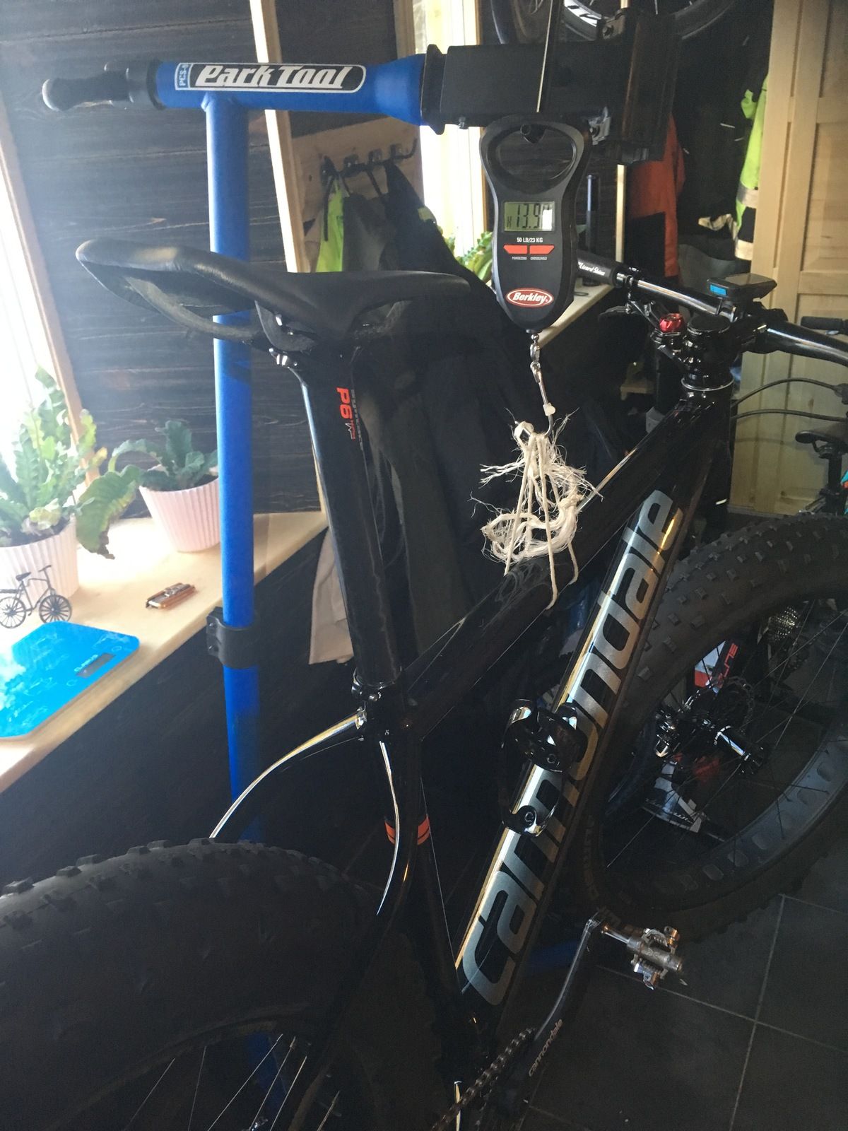

Elddopet avklarat! Cykeln skötte sej exemplariskt och jag lyckades nog riktigt bra med att välja rätt däcktryck idag. Riktigt nöjd med resultatet. Tyvärr har jag inga bilder från tävlingen. Nu ska gaffeln in på service och styrröret ska svarvas av.
Vikten blev 13.90kg med dator, pedaler, flaskhållare och wattmätare.
    483.5 KB · Besök: 137
    228.5 KB · Besök: 121
