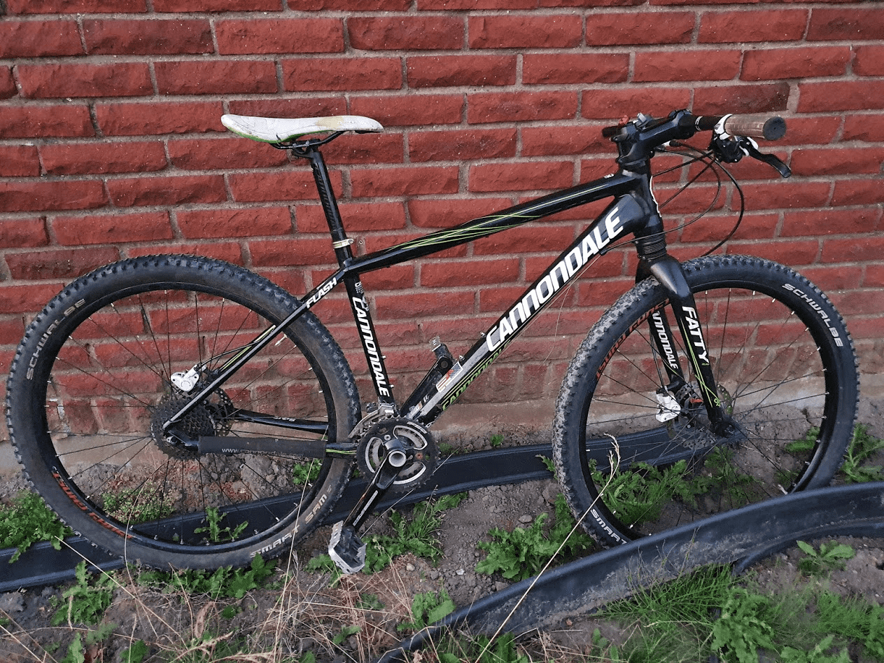

Idag har jag jobbat hemifrån och tog lunchen till lägesanalys dvs rengöring och inspektion av cykeln och lite googling.
Såhär ser det ut idag:
(sadelstolpe finns också...)
Ramen är hel och utan skador. Växelöra hade LBS hemma (Tack Jocke på Pavement i Lund!) så det är iallafall fixat.

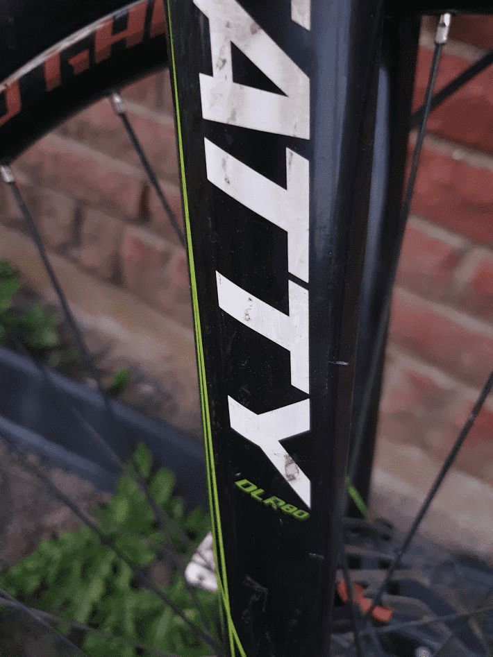

Gaffeln är en Headshok Fatty DLR80.

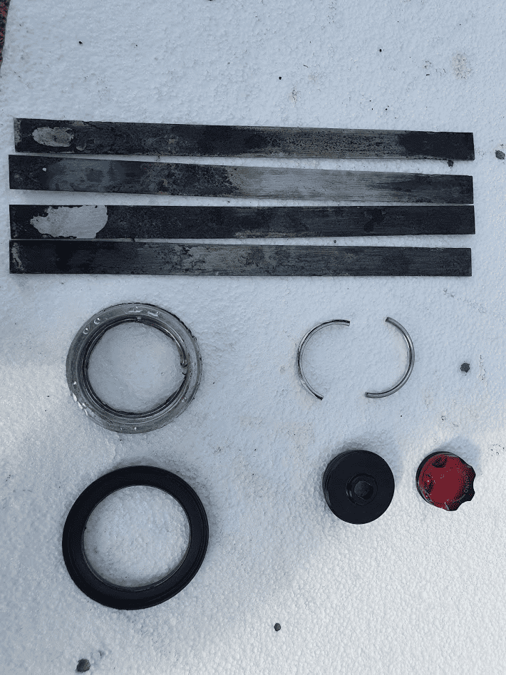

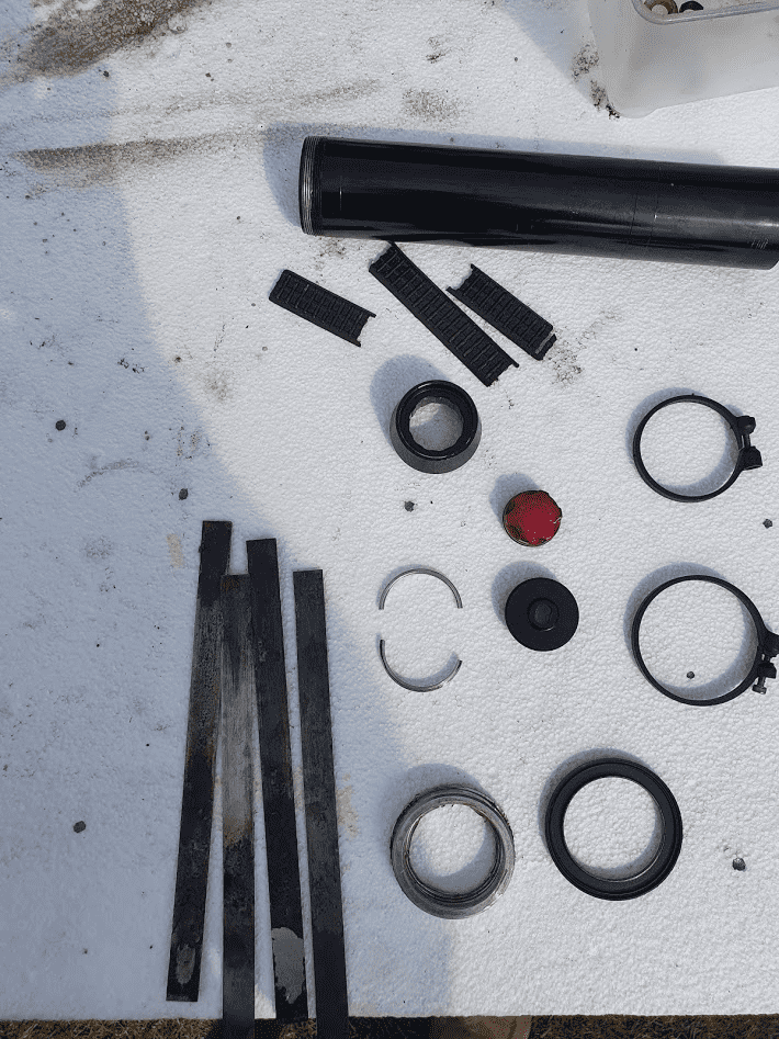

Jag tog isär den redan igår och märkte att det verkade fattas lite delar - av fyra rullager som ska sitta inuti själva röret hittade jag bara tre. Inget av dem var helt.
Sedan finns ett par saker till som jag inte tycker ser jättebra ut...

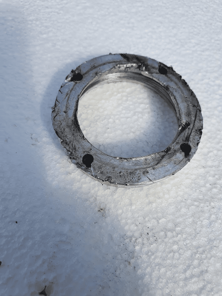

Misshandlad nedre ring.
Märke nedanför där lagren ska sitta.
2. Spricka (på båda sidor).
Glidbanorna har spår / märken från rost på bägge sidor. Baksidan kanske inte har så stor betydelse men sidan där lagren sitter kanske är viktigare...
Till och med ytterröret har ärg på insidan där glidbanorna suttit. Där har jag däremot inte försökt rengöra mer än med våtservetter, det finns kanske mer effektiva medel.

Nästa steg: Hjulset. 27,5 borde fungera men blir lite tight i framgaffeln - om jag inte byter ut den mot en längre...?

På sidobilden ser det väl tight ut med 27,5-däcket i gaffeln? Antagligen ser det bättre ut i annan vinkel? Där ser jag en anledning att byta gaffel vid behov, annars hade jag försökt serva, fatty är cool!
[Byggtråd] Flash - back from the dead!
ja det är tight, men det är åtminstone en halv centimeter till ventilen till gaffeln. Räcker inte det? ;)
