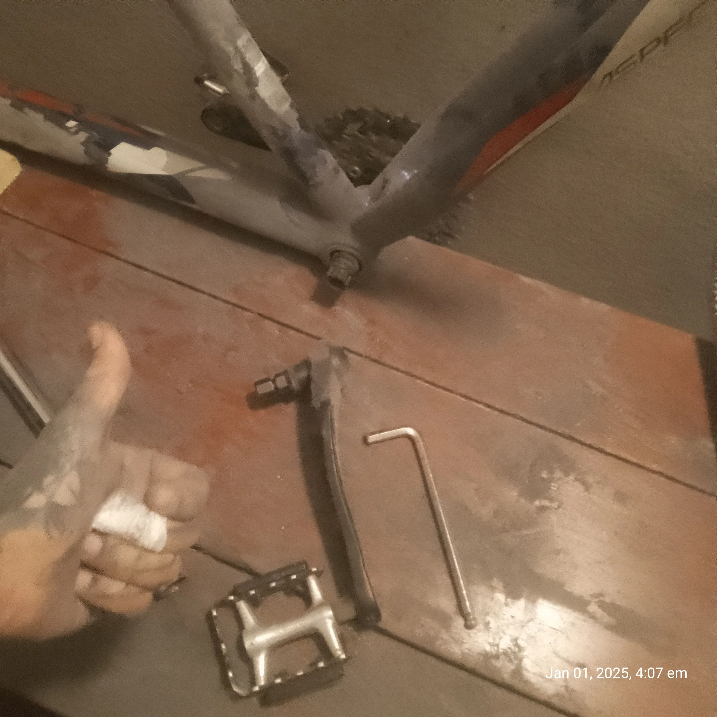

Ja då snubblade man in på dethär igen med Cycklar å detta är då mitt andra försök med någon form utav dämpad cyckel förra var en gammal Merida crossway med en pyttefjnuttig dämpare fram det var en hybrid hoj som passade fint i Halmstad med massor utav asfalt å plöja utav .
Nu bor jag i obyggden å har mer nytta utav en mer skoglig cyckel så då fick jag i dethär en äldre Scott Aspekt 28" med 29" fälg + dämpare vad jag förstår ifrån ca 2012 , ingen stor penning för den men det borde gå å peta ihop något utav den. Beg pris på dehär ligger på en 2500kr på auktions sidor i Sverige .

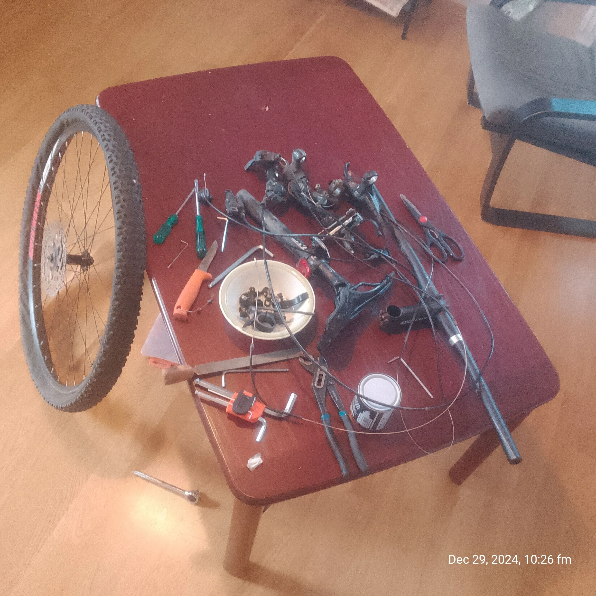

Kommer behålla framgaffeln å broms/växel reglage Shimano deore samt bakväxel med kassett de främre dreven får bytas de är för hajfene formade .
Fälgarna med nav kommer behållas däcken är helt slut så det blir nya över 54mm iaf tror jag kan klämma dit 58mm på dehär fälgarna det borde gå .
Bromskivorna ser knappt använda ut så jag hoppas bromsarna är i funkis skick så de går att återanvända det är ändå Shimano .
Nja kort å gott nästan allting blir nytt som styre pedaler däck(slangfria) sadel sadelstolpe mm

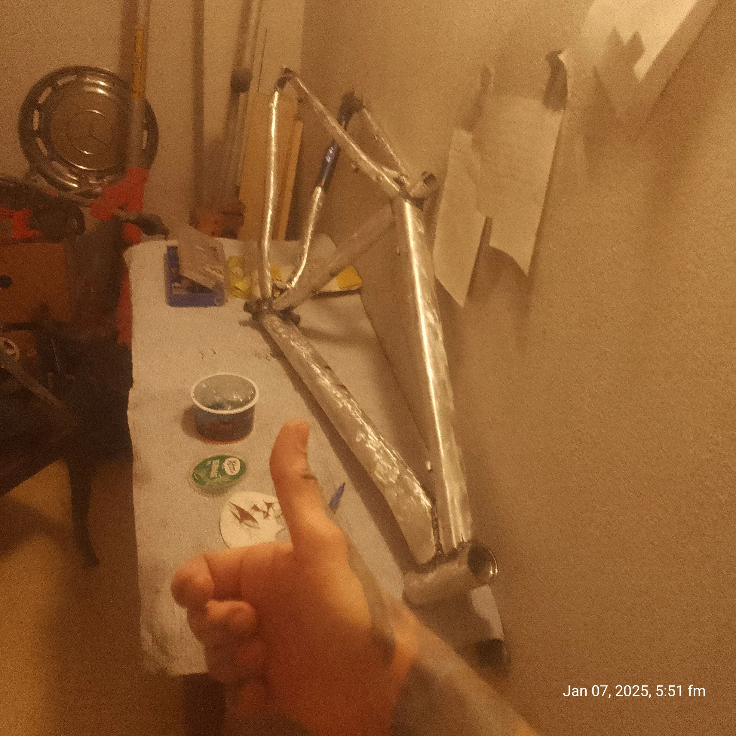

Så då strippas det som går å puttsades bort med all lack å djäklar vad Lack det är på Cycklar ? Wow trodde inte det var den mängd lack i olika lager på denhär har de lagt märke/svart grund å ljusat utåt lagervis .
Har glömt bort varje gång att köpa en vevlager avdragare på Biltema det stör mig jag var tillåmed där igår å totalt glömde bort det hahaa .

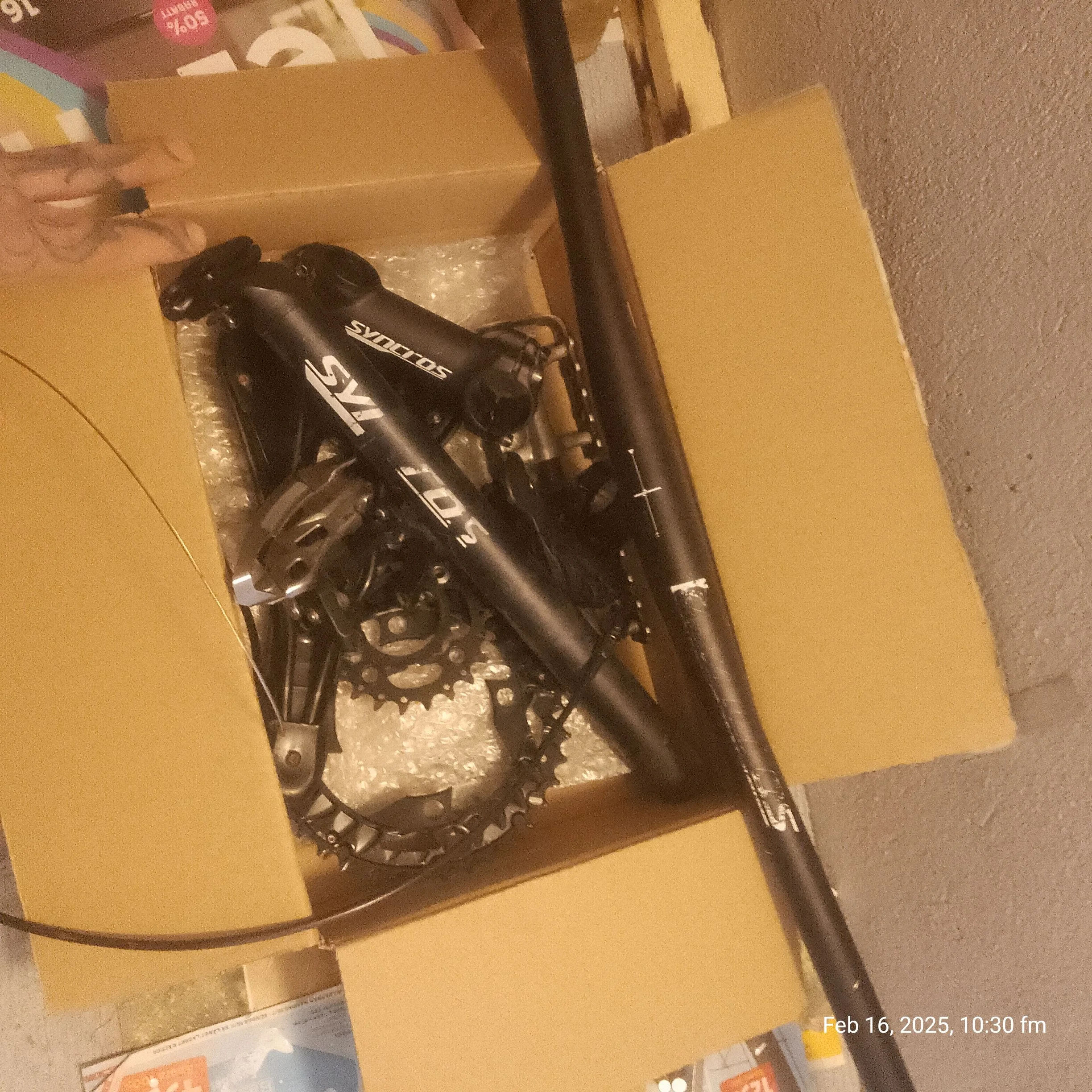

Kommer inhandla delar ifrån olika kreatörer styre å dendär poppuppsadelstolpen(hjärnsläpp) med remote för under 70€ ifrån limotec det fanns ett trevligt högt styre på 70mm jag gillade 780mm brett mindes jag å ifrån samma skapare å det var nån tysk sida bra priser .
Pedaler har jag int fundera på än några ganska stora har relativt stora fötter 47eu å sadeln de vette tusan nån trevlig helst nån jag kan klä om med ordentligt renskinn på iaf .
Handtag har jag int heller kollat mer än jag funnit Extra breda grepp det nappar jag på , samt lampor fram å bak å endel reflexer ja det får inhandlas nånstans helst med snabbfästen för vägfarande stunder där trafiken lever för å följa lagen någorlunda .

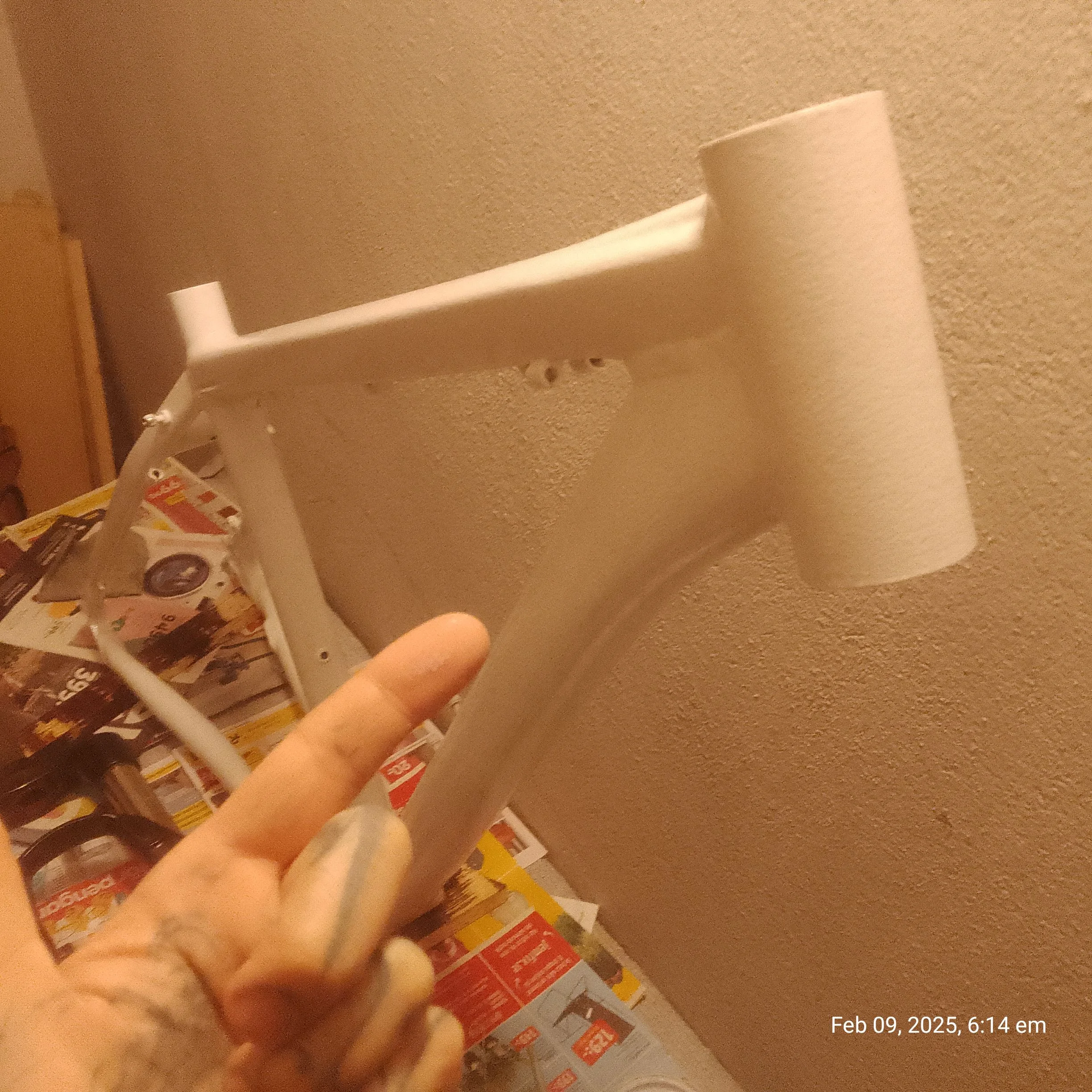

Puttsat av å börjar handlacka med vit hammarlack några lager ja tänkte mest att det blir nog en duglig grund , den kommer bli ljus jag funderar på Vita Blixten ljus med en duttad Scott logga på framdelen å något kännetecken ifrån mig själv .

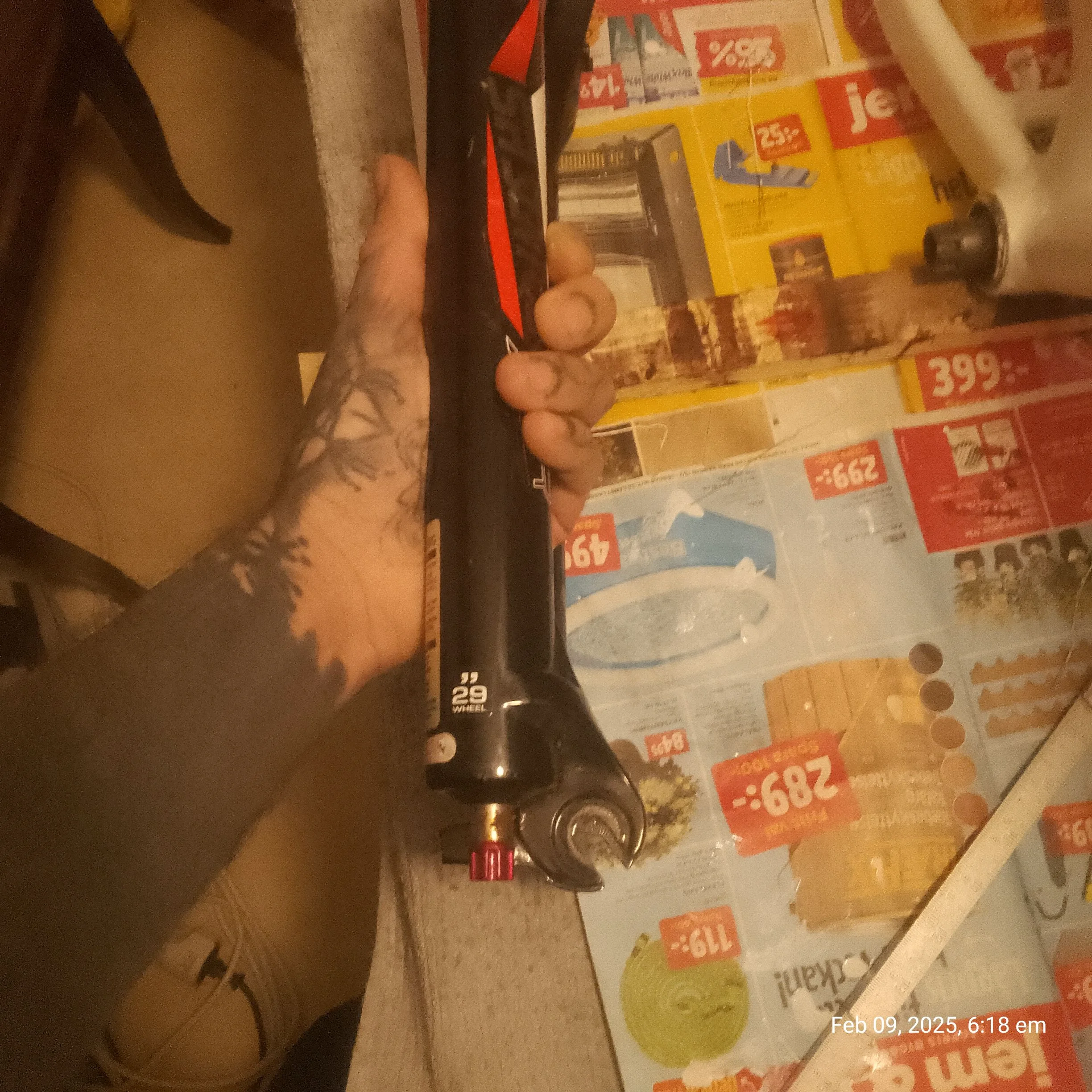

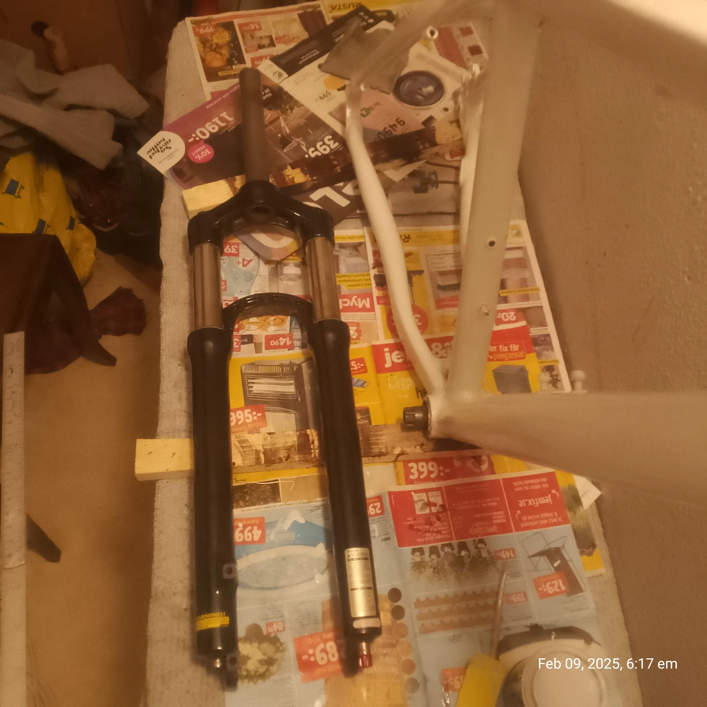

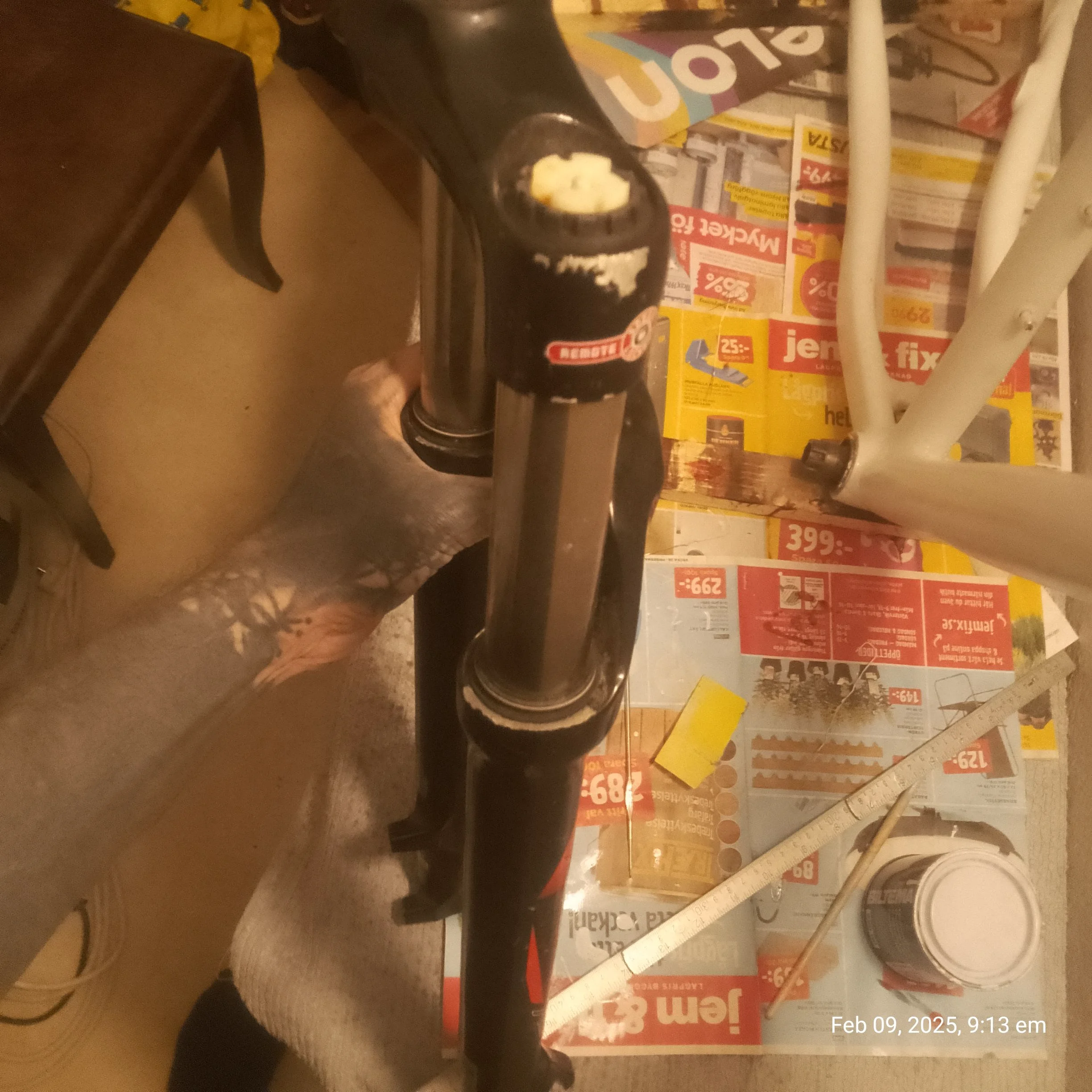

Ska plocka ned framgaffeln se Suntour xrc 29" å se om de är nå plaster/gummi delar som behövs bytas ut det borde rimligtvis vara några å byta ut om den är ifrån 2012 .
Jag trodde det skulle vara 100mm dämpning/slag på gaffeln men den mäter i obelastad tillstånd 110mm å det känns antingen som att något har krympt eller rent av gått sönder inuti dämparna .
De ska å få byta färg iomed att den svarta grunden är enbart lackad resten är klistermärken . Så jag tänker mig vit till ljusgrå med den översta delen i Nån fluo färg mest för att ha någon Varselfärg på den för bilisters skull .
Ska även fästa reflex klistermärken som klipps till å lackas Fast med klarlacket å på de ytor som syns ifrån sidorna utan att jag döljer dem när jag är på cyckeln.

Passande bygglåt som "Ploppade" upp när händerna används igen till något semi kreativt i lagomt punkigt utförande
"Ayla nereo from the ground up " kanske lite för newage för de flesta men som skrivet när de väl "ploppar" upp .
Det blev putsning utav dammpartiklar å klumpigt penslande så får ramen invänta tills imorrn kväll efter skolgång för att slutföra lager två på ramen å om jag ids börja med framgaffeln gammal sprucken färg&skador här å där då är det lika gärna å måla om den å .

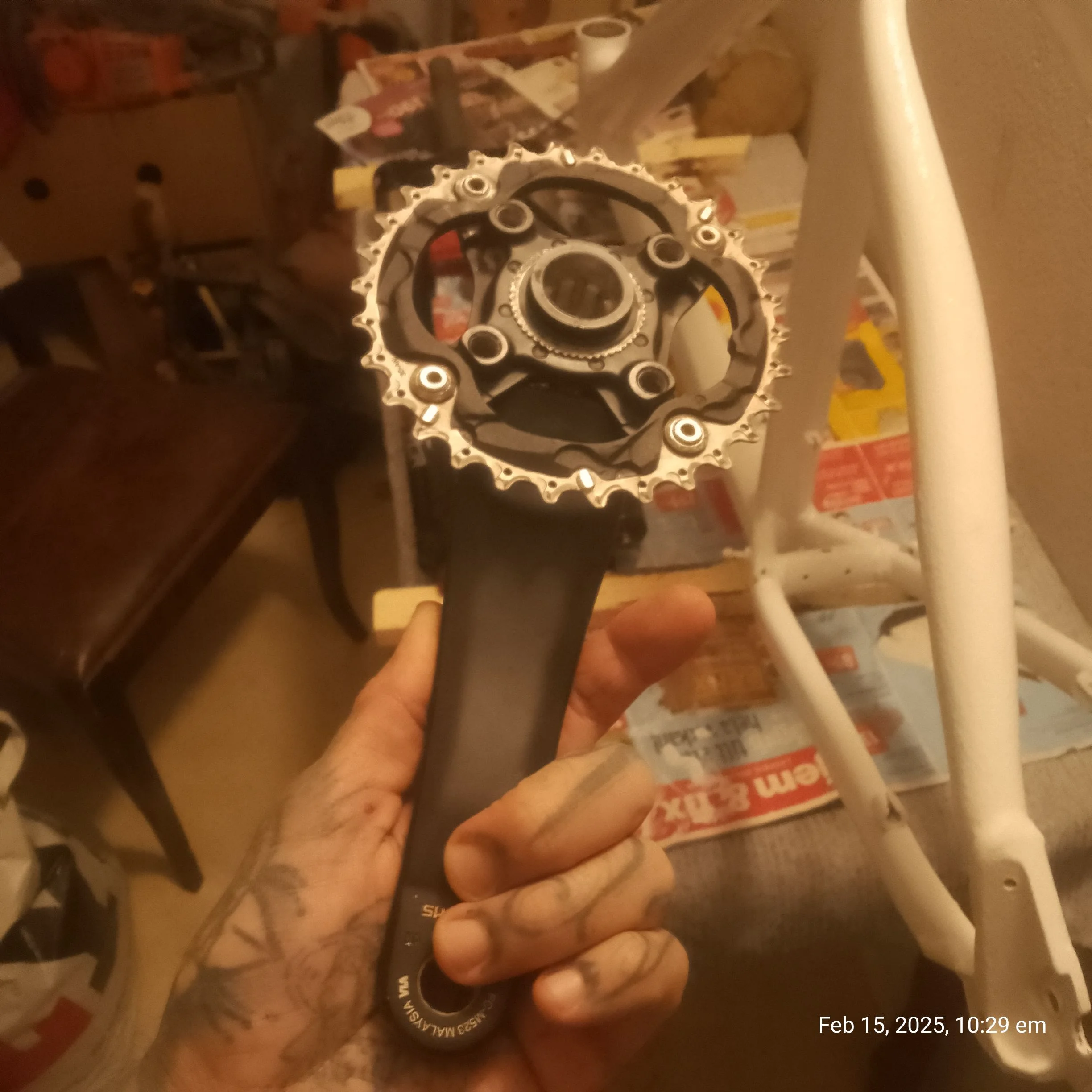

Såja lite längre på resan efter att ha funderat på vad jag egentligen använder i växelväg på en cyckel mjaaa jag cycklar sällan på högsta växeln för å äta diverse insekter å absolut inte på de lägsta .

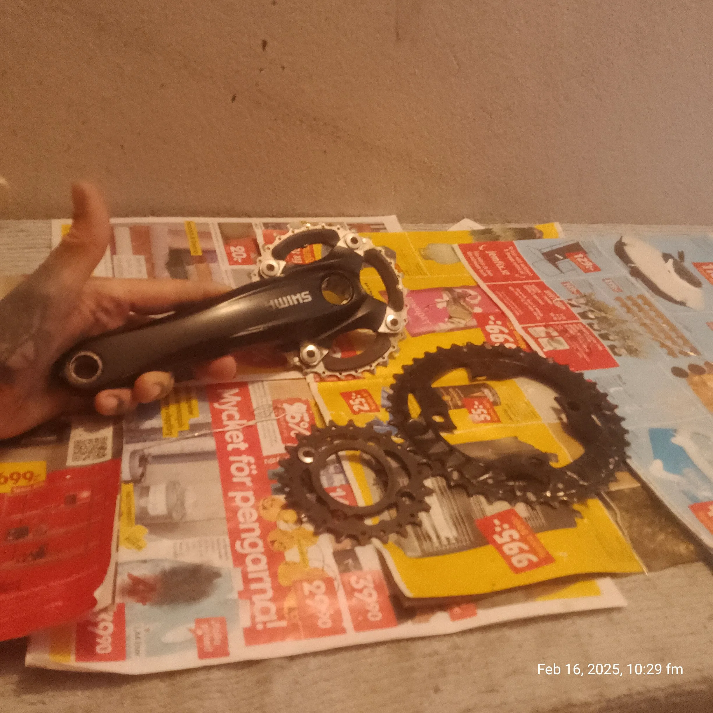

Å efter att ha studerat på yt ifrån någon hemma knåpare till de som faktiskt använder cyckeln så monterat jag bort det minsta å största dreven fram å de är deore kedjedrev .
Bara montera bort å sen fick jag plocka fram dremeln å några metallätar bits som jag inhandlat till å porta motorsågs cylindrar å jådå efter några sekunders malande på lås/distans hylsorna så fick jag dragande bultar å voila då blev det ett drev med 30tänder .

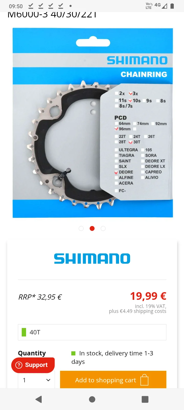

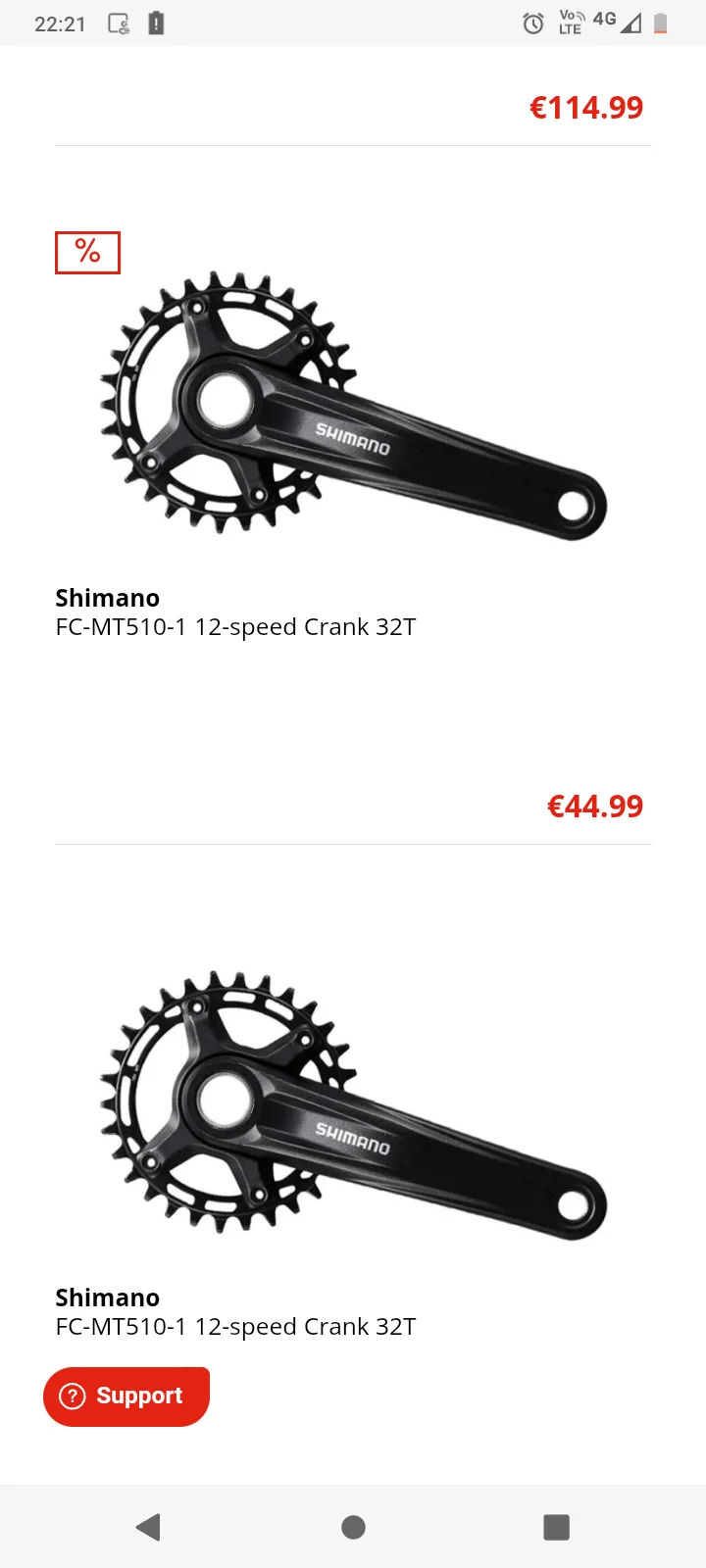

Å efter att ha junglat lös på diverse cyckelsidor så finner jag upp till 40tänders kedjedrev i bultmönster 96mm Perfekt å de snävar av på en 200-500kr st beroende på tandantal misstänker att jag kliver uppåt en 36tänders ge känns som ett fint mellanting för å stigcyckla .

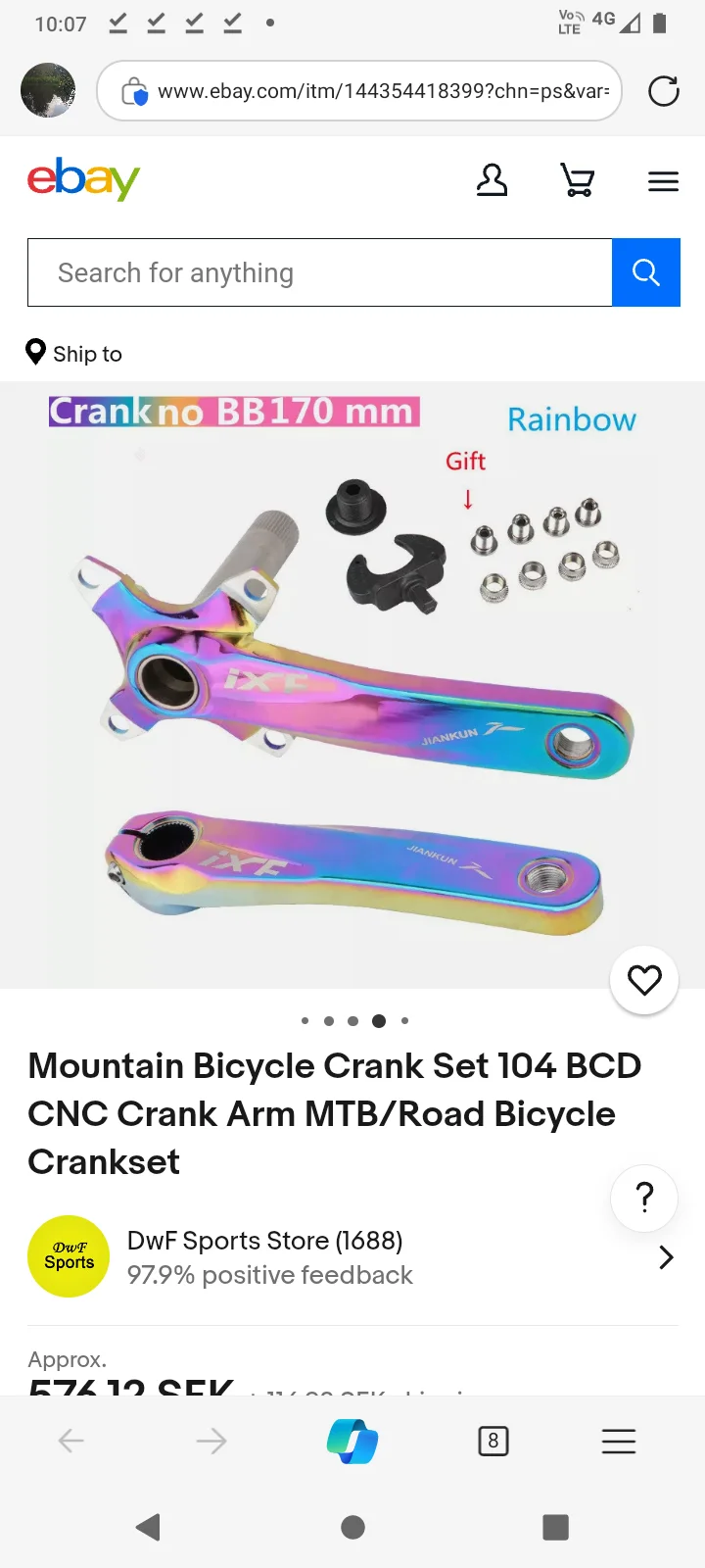

Visst en finner väldigt fina klingor i diverse färger å utföranden å jå jag kan tänka mig å kliva upp på en 104mm i bultmönster men då får jag köpa nytt vevparti å punga ut en nära 2000kr njaaa det kändes int alls så skoj i nuläget om ja finner nå flashiga i 175mm vevarmslängder med bultmönster 104mm då köper jag dom å efter att ha funnit diverse Regnbågsfärgade komponenter ja dedär kan se flångt ut på en vit bas :-)
