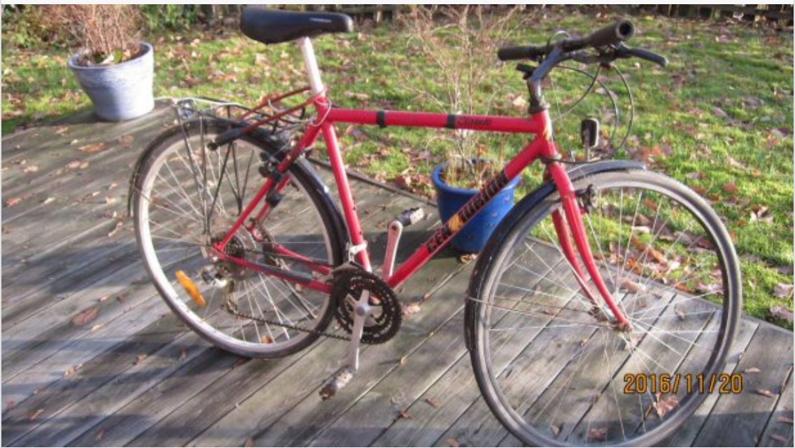

Kände att jag behövde en hoj till i stallet... Tänker bygga en budget gravelroad hoj.
Hittade ett lämpligt objekt på blocket.
Planen är att byta till bock, andra bromsar, andra däck, STI-reglage, annat vevparti.
Fortsättning följer...

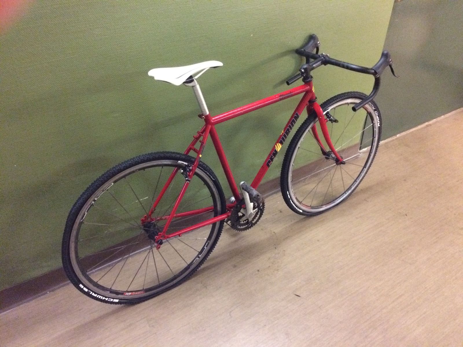

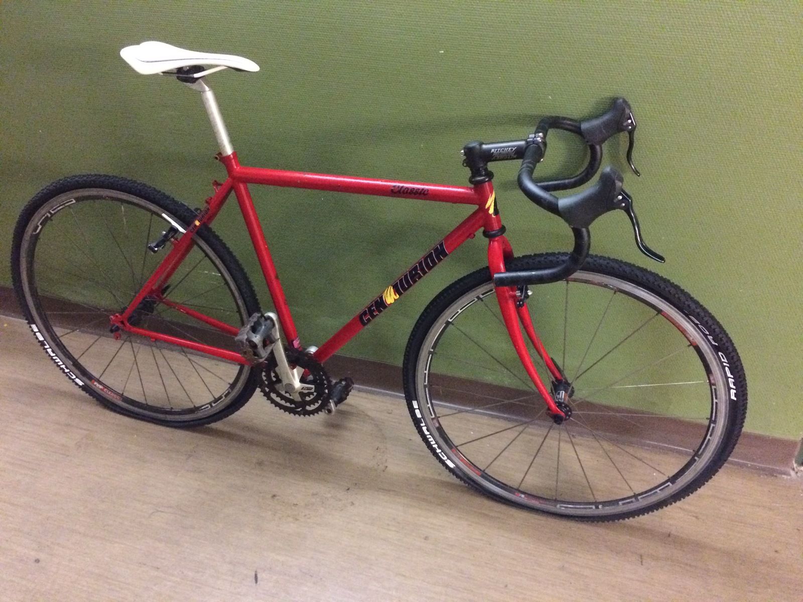

Det dök upp lite grejer idag som jag bara var tvungen att provmontera.
Av med allt gammalt mög. (Nästan)
Och på med nya däck och bromsar. Hjul, sadel, bromshandtag & styre/stam är från bra-att-ha-lådan.
Ingen som har ett svart tvådelat compactvevparti till salu billigt??

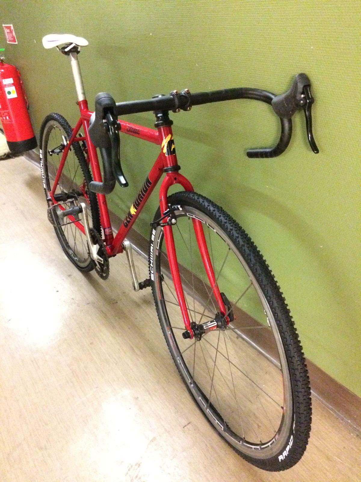

[Byggtråd] Fulcross/gravelroad hoj
Den är ganska kass i lacken, så jag var inne på att jag skulle måla om den. Men jag gillar den, så den får vara röd.
Ingen som har svart vevparti till salu?

SebbeK sa:
Jäklar vilken metamorfos! Från totaltöntig till helhäftig som i ett trollslag, kul! Det är en konst att se potentialen i något som ser så bedrövligt ut från start. Om jag skall pipa om nåt skulle jag gått på en svart sadel och svart linda.
Vippen sa:
SebbeK sa:
Det blir svart sadel & linda.
Detta var mest för att testa stuket.
Det blir även svart stolpe.

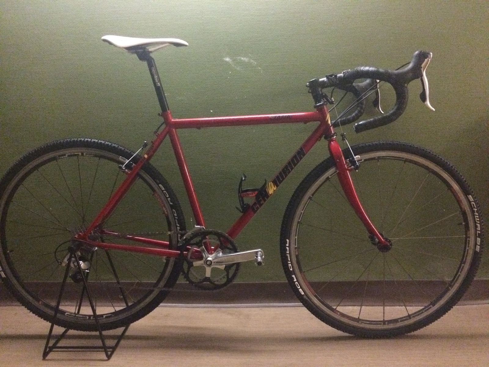

Vevparti på väg....
Däremot får jag inte loss sadelstolpen. Har testat med 5-56 under ett par dygn och satt stolpen i ett skruvstycke och försökt vrida loss stolpen, men icke!
Nån som har nåt tips?

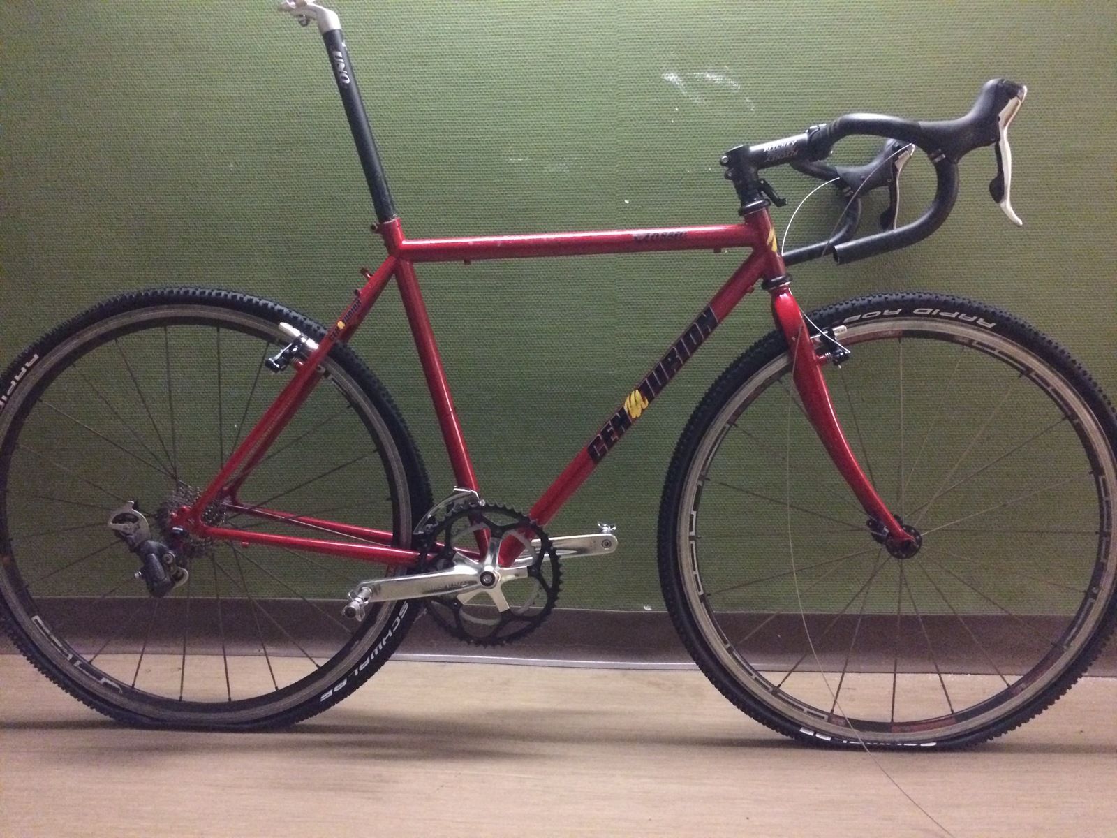

Statusen just nu. Inväntar leverans av rätt stolpe. Söker även efter en 9-delad, svart, shimano lvg bakväxel.
Ska testa att köra med detta styre. Eventuellt byter jag till ett med grundare drop.
Skall även kompletteras med skärmar.
