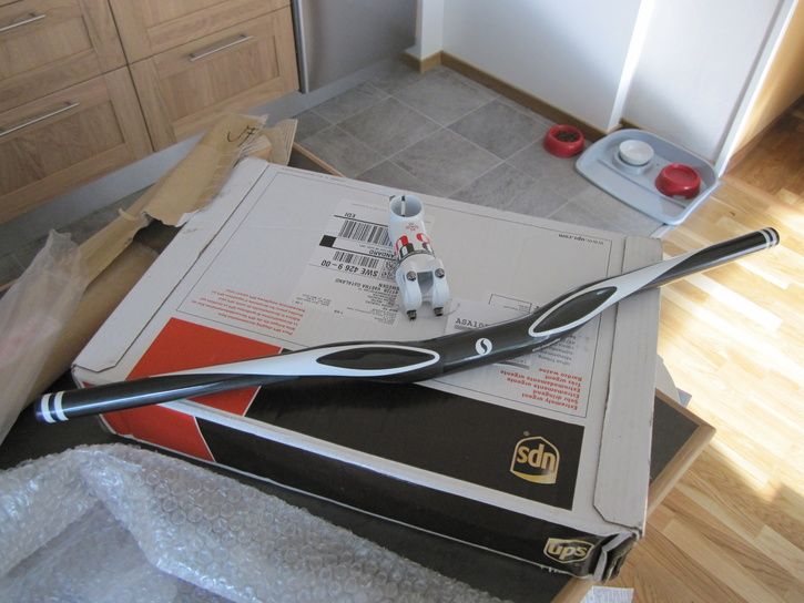

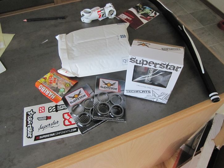

Nu kanske det kan bli lite riktig byggtråd av det hela! Idag trillade det in tre paket: ett med en styrstam, ett med ett styre och ett med lite blandat jox från superstar components.
Ett styck styre i kolfiber och en hyfsat lätt styrstam. Styret är 680mm brett och stammen är 90mm lång. Får se hur det passar när det hela är ihopbyggt.
Lite pedaler, snabbkopplingar och annat bra att ha. Glömde så klart att ta bild på det som var i påsen. Superstar hade skickat med godis dessutom!

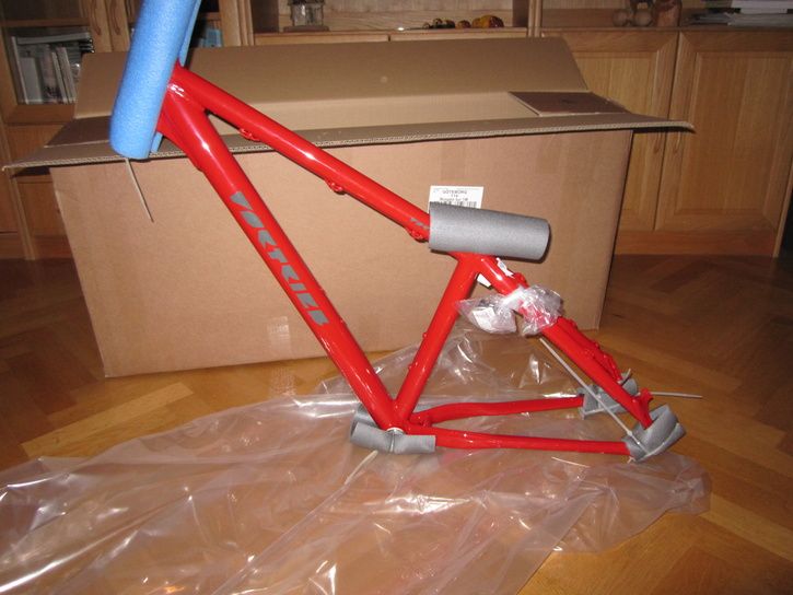

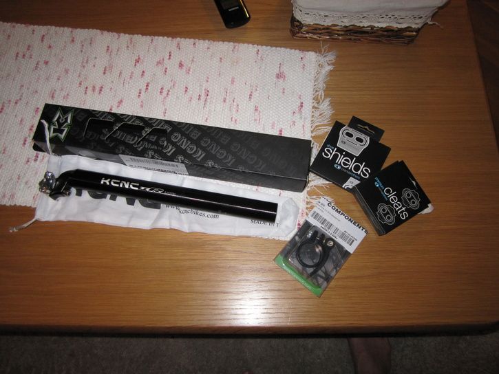

Efter att ha väntat vad som kändes som en evighet (som det ju alltid gör när man väntar på cykeldelar) så trillade det in en ram. Jag fick dessutom köpa en ny sadelstolpe och klämma eftersom dimensionen självklart var annorlunda på den nya ramen!
Röd och välpaketerad ram!
Stolpe och klämma (och lite saker till mig så klart)

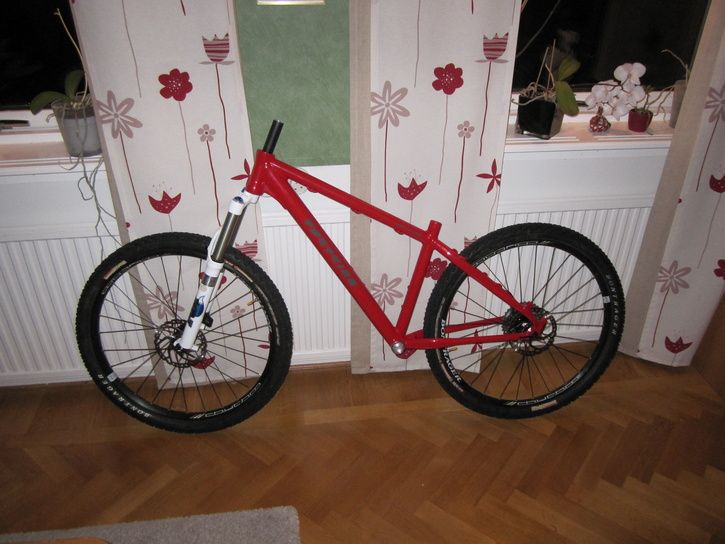

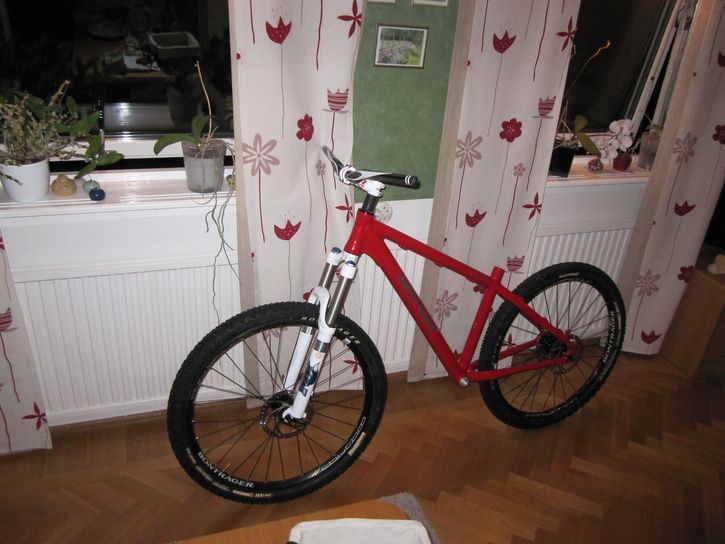

Hjul med däck och skivor på plats och gaffeln tillfälligt på plats i ramen. Kanske kan det bli en cykel trots allt!
Här var första kvällens mekande slut. Kanske hade det gått lite snabbare med en hjälpreda som var lite mindre hjälpsam. Men det ska ju vara trevligt att bygga cykel också!

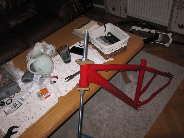

Hemmabyggd styrlagerpress fungerade fint för att få i lagerkopparna.
Med styrlagret i var det bara att montera gaffel, styrstam, styre +ANNAT

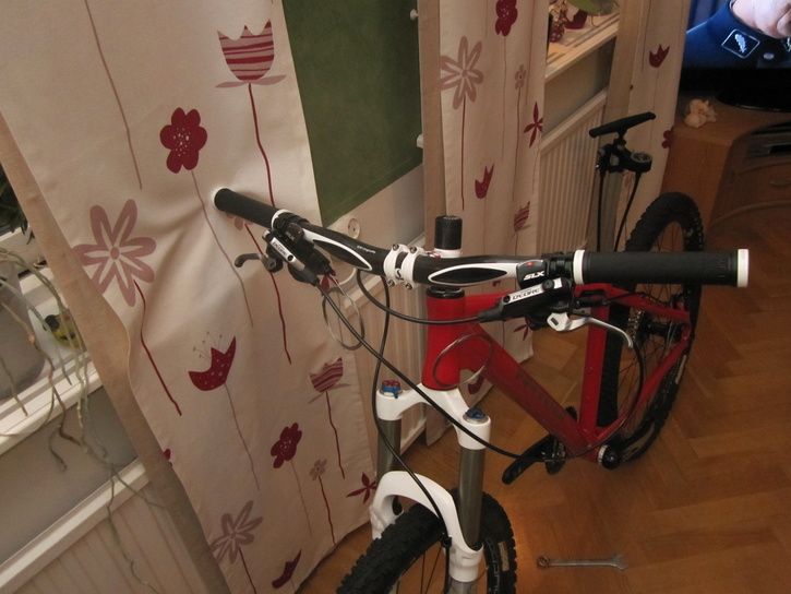

Kväll nummer tre så monterades bromsar, växelreglage och handtag. Vevlager och -parti hittade också på plats.

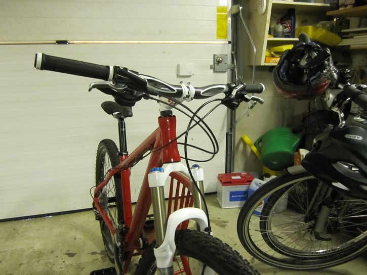

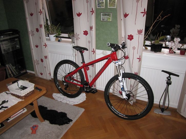

Dag nummer fyra och resten är på plats! Sadel och sadelstolpe, växlarna (efter sjukt klurig wiredragning) och pedaler.
Det som återstår är att kapa bromsslangarna sisådär en halvmeter (det märks att man bygger en liten hoj), att justera växlarna och att få till sittställningen så att den blir bra. Så småningom så blir det till att kapa gaffelröret så att det inte behövs 50 mm spacers ovanför styrstammen också.

Tack, det blev riktigt lyckat med färgvalet. Min bagagevåg säger strax under 12kg, helt okey med tanke på att jag inte försökt spara vikt. Jag hade både gaffel och hjul liggandes så jag vet inte riktigt vad man kan säga att det har kostat men jag har köpt delar för 7-8000 eller så.

Vad är det för slaglängd på den där? 130-140?
High-tech styrlagerpress du har :) Känns lite mer precist än min variant som bestod av en stor hammare och två träbitar.. :P

Det är 130 slag på den så den är väl egentligen lite kort för att det verkligen ska få kallas göteborgs-HT. Men ramen är egentligen inte gjord för mer än 100 mm slag så gaffeln får vara som den är trots att det går att få ut 10 mm slag till genom att plocka bort en plastdistans. :)
Styrlagerpressen är sjukt high-tech! Finns dock utrymme för förbättringar. Det hade varit bra med något som centrerar gängstången i styrhuvudet när man pressar. Och med träbitar som inte är konkava på ena sidan (hade bara en bit golvlist hemma). :)

Idag blev det lite mer pillat med hojjen! Snart kan det nog bli en obligatorisk soffbild tagen (och förhoppningsvis en provrunda också).
Jag rensade upp i skatboet till wire-dragning framtill och kapade bromsslangarna nån halvmeter eller så. Det ska på nån happy-klibba och kedjestagsskydd och gaffelröret ska kapas. Och så ska den så klart ställas in så sadeln hamnar på rätt höjd och sånt trivialt!
