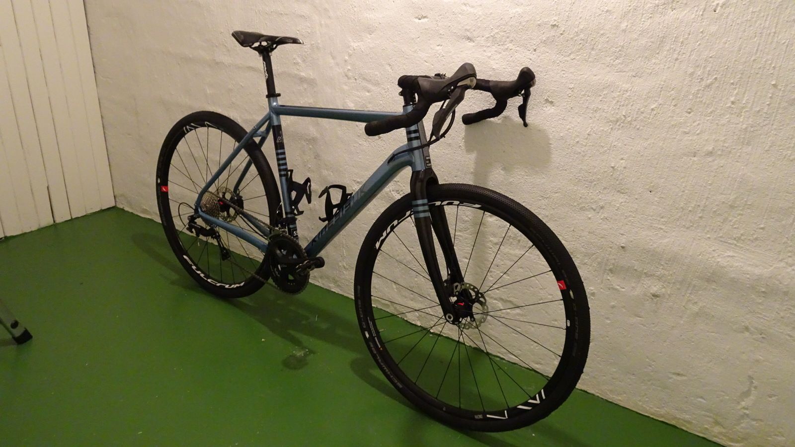

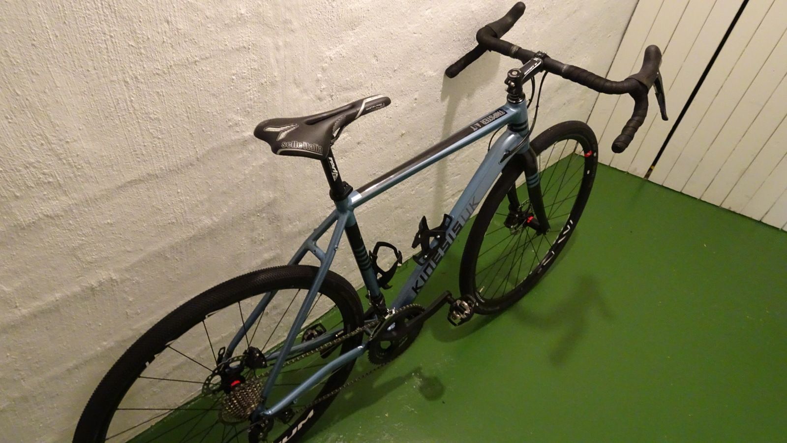

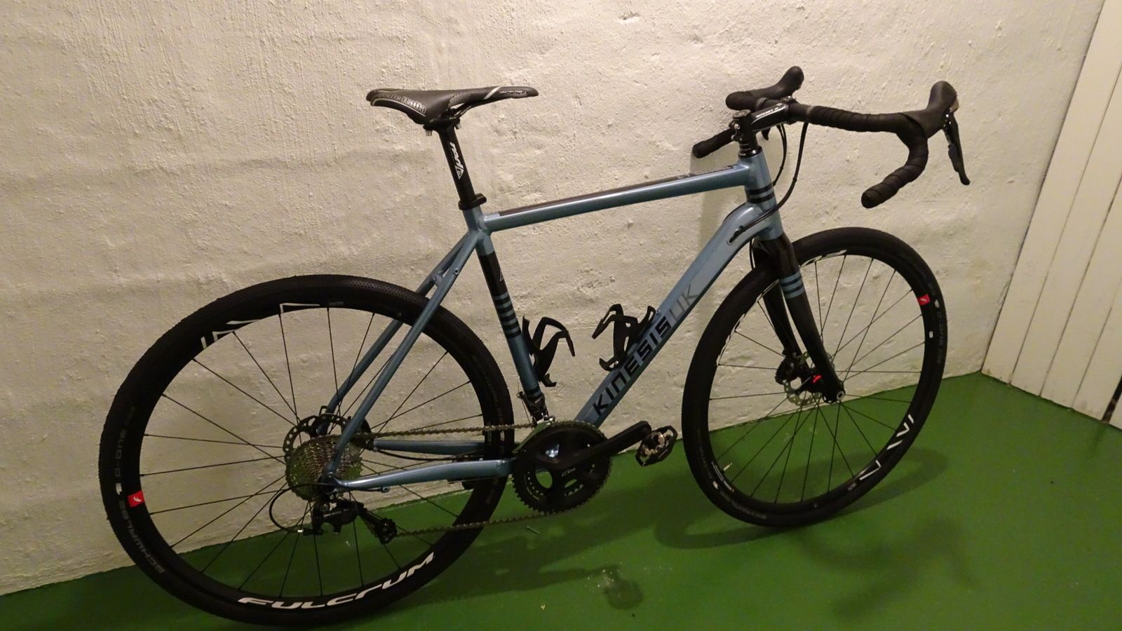

Då var det dags för mitt första bygge från grunden.
Då jag redan har en mtb och en racer så fick det bli något mittemellan, alltså en gravel bike.
Efter lite beslutsångest mellan kolfiber, aluminium eller stål så föll valet till slut på en Kinesis tripster at I alu.
Ram: Kinesis tripster at
Hjul: Fulcrum racing 7 DB
Däck: Schwalbe G-ONE 700x38C
Vevparti: 105 5800 50/34
BB: Ultegra 6800
Bakväxel: 105 5800
Framväxel: 105 5800
Kassett: 105 5800 11-32
Kedja: Ultegra
Växelreglage: ST-RS685 (Ultegra) disc
Bromsar: BR-R805
Bromsskivor: Shimano XT-Saint RT81 Ice-Tech
Styre: Ritchey Comp Venture Max
Styrstam: Ritchey Comp
Sadel: Selle Italia SLR
Mer info och bilder under bygget kommer!

Not that it’s anything wrong with mer hjulinnerbredd
Det hade inte skadat med lite bredare fälgar, men det var dessa som rymdes i budgeten för tillfället.
Hoppas det ska fungera tubeless med däcken även om de officiellt inte stödjer denna modellen..

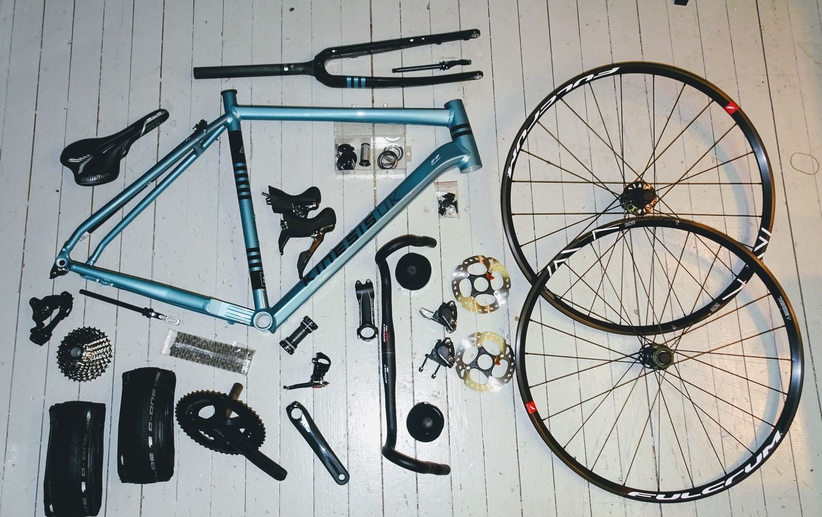

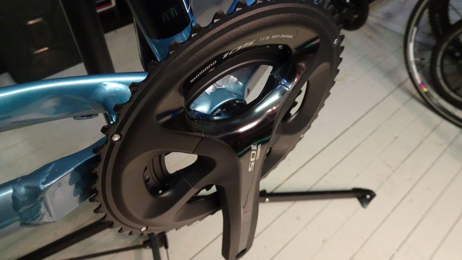

Monterade BB och vevparti innan läggdags. får se hur mycket tid jag får i helgen.
Kom på att jag måste köpa lite distanser till gaffeln och tubelesstejp då jag inte hade rätt bredd hemma.

Nu är däcken tejpade och förhoppningsvis täta. De var inte så krångliga att kränga på som jag hade trott och bredden stämde :-)

Ursäkta den dåliga uppdateringen men nu börjar den bli klar!
Är nöjd med resultatet än så länge, men jag har inte hunnit ut och köra något än så det får bli en uppdatering efter det..
