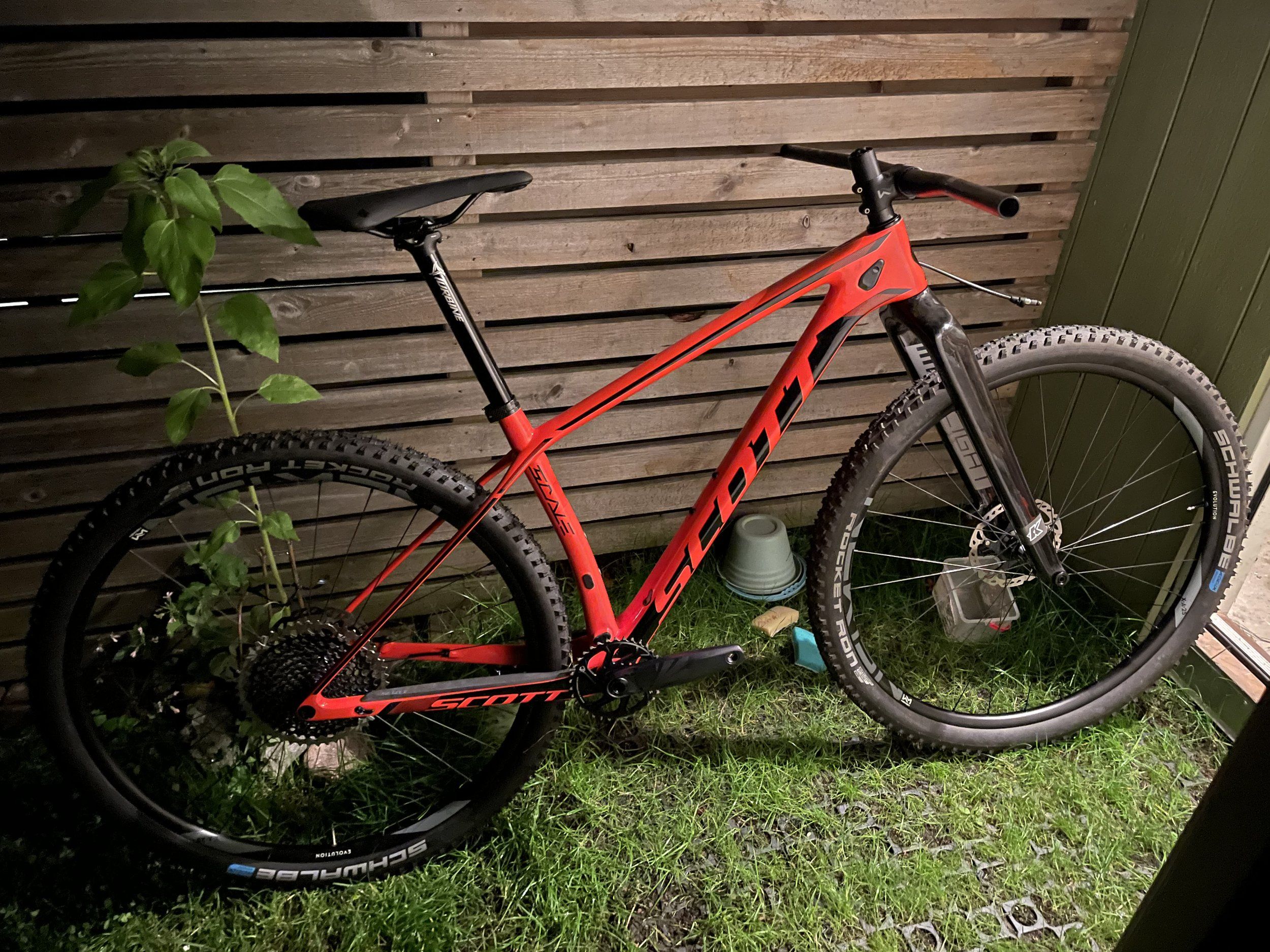

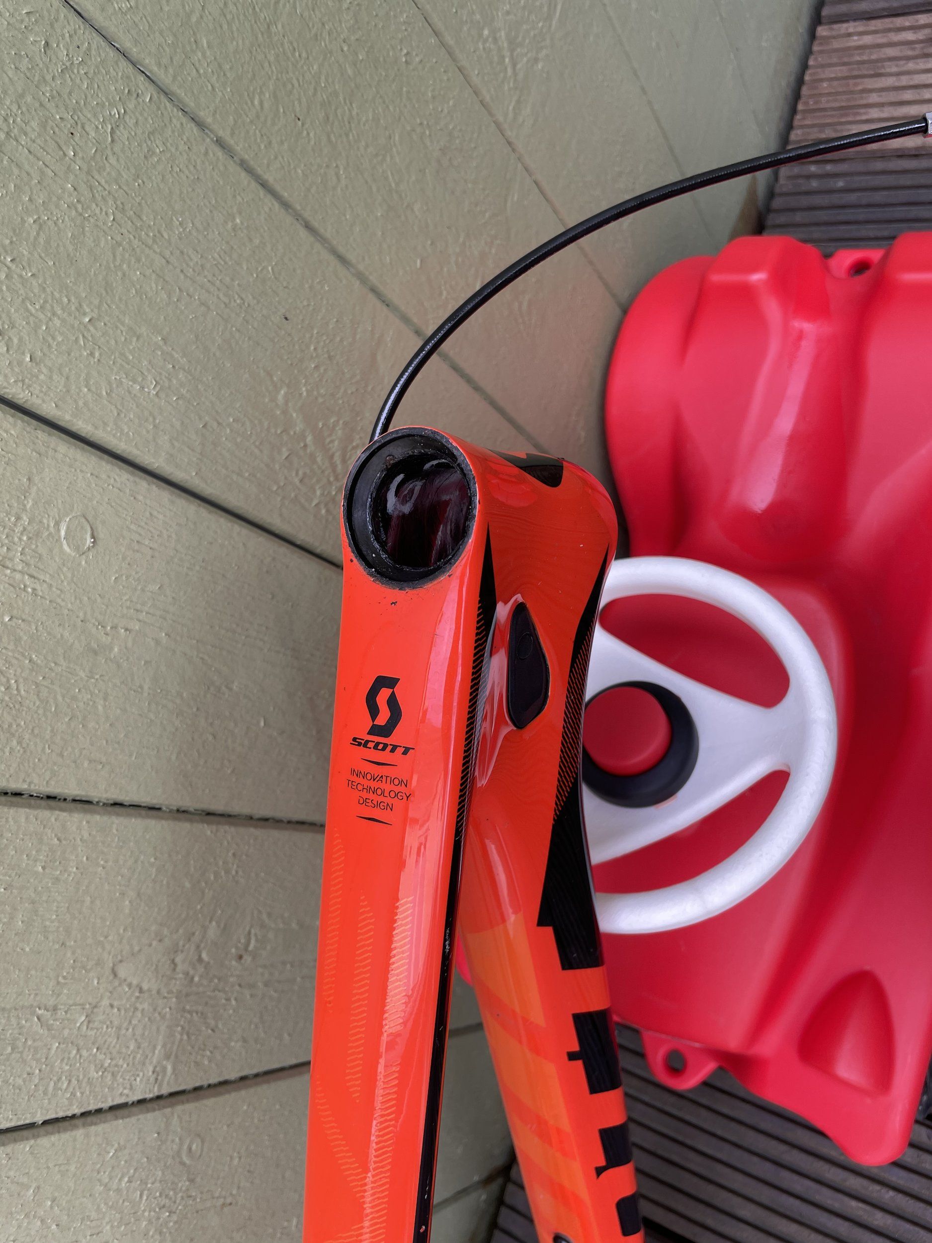

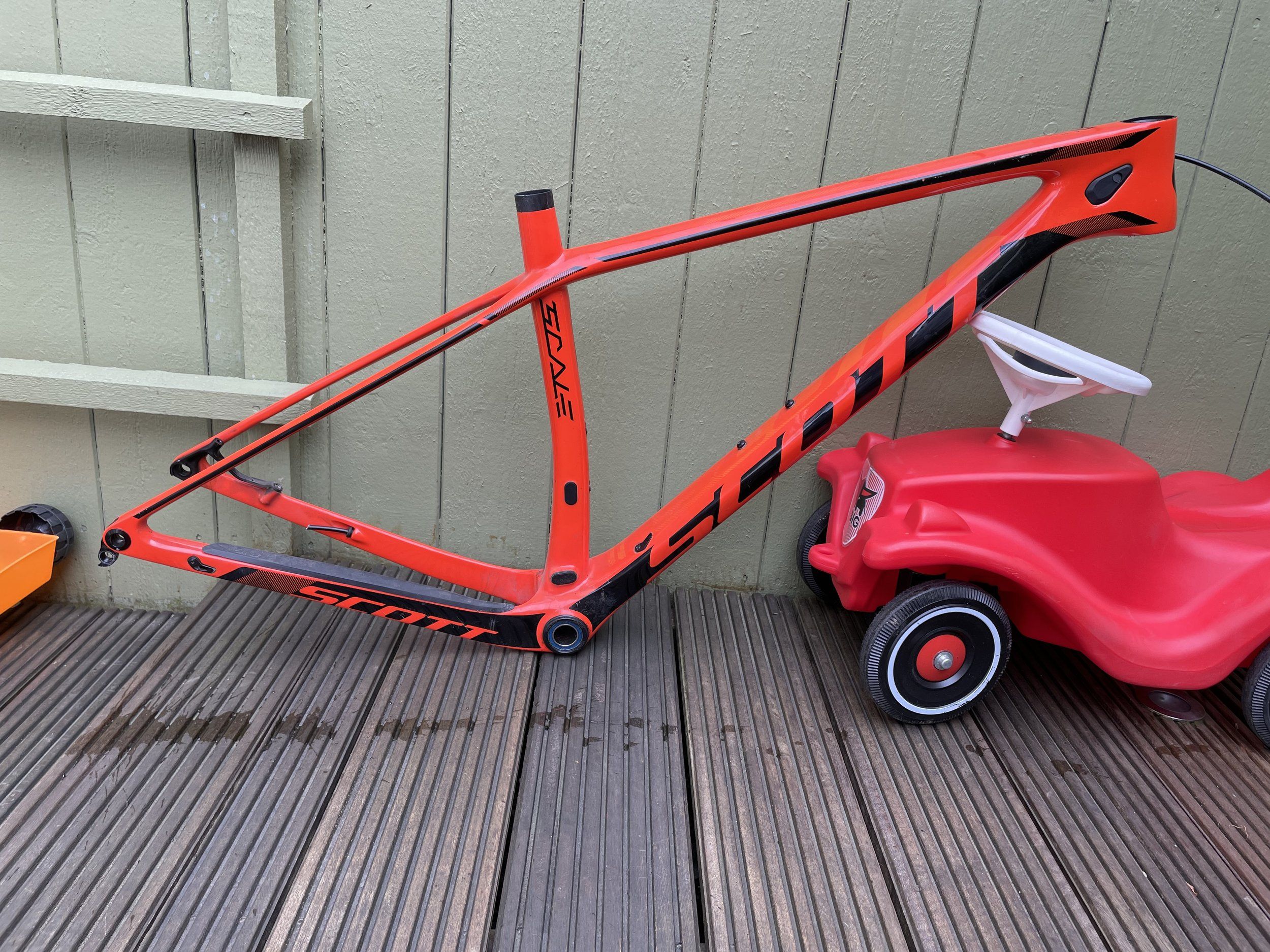

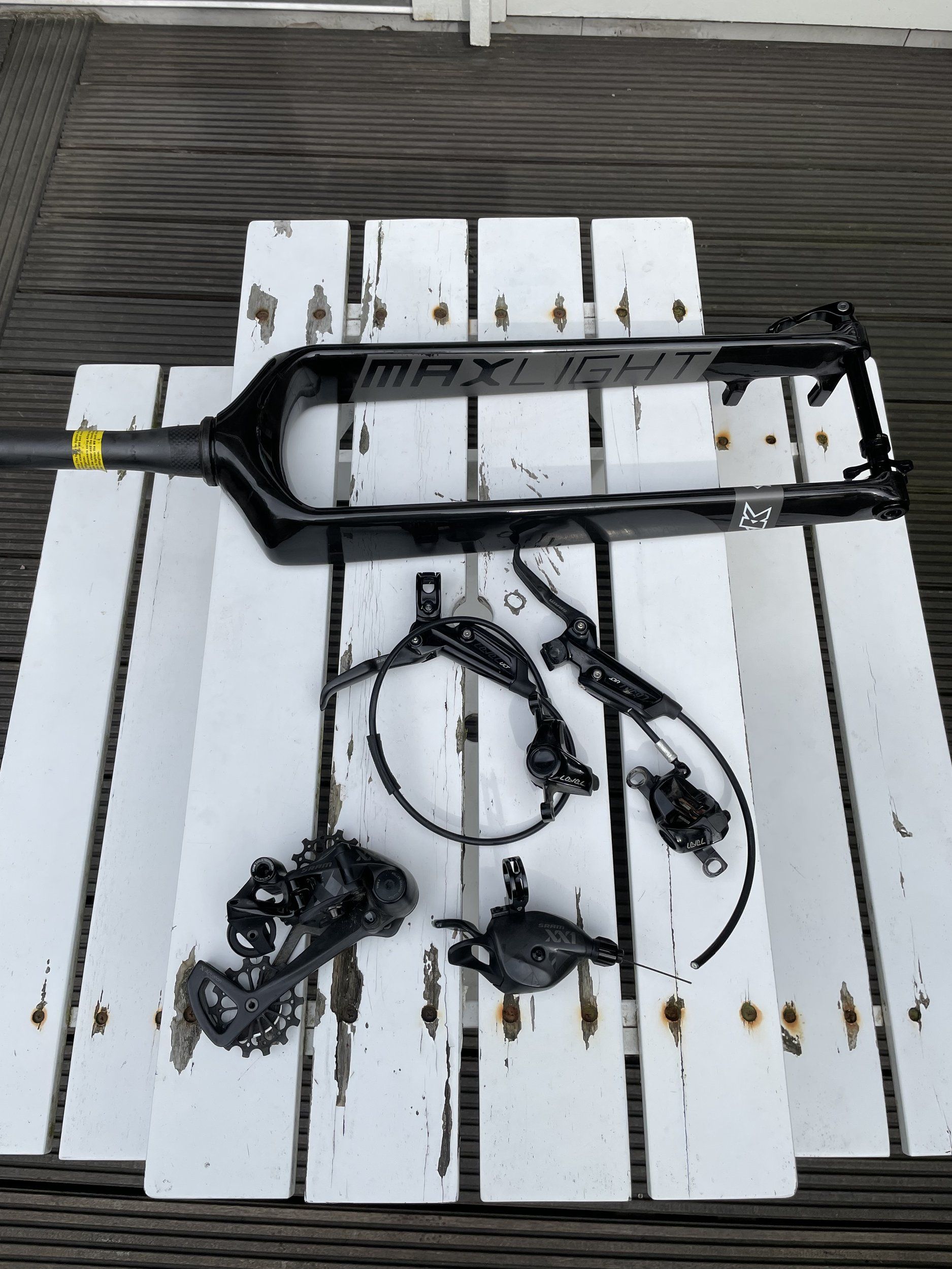

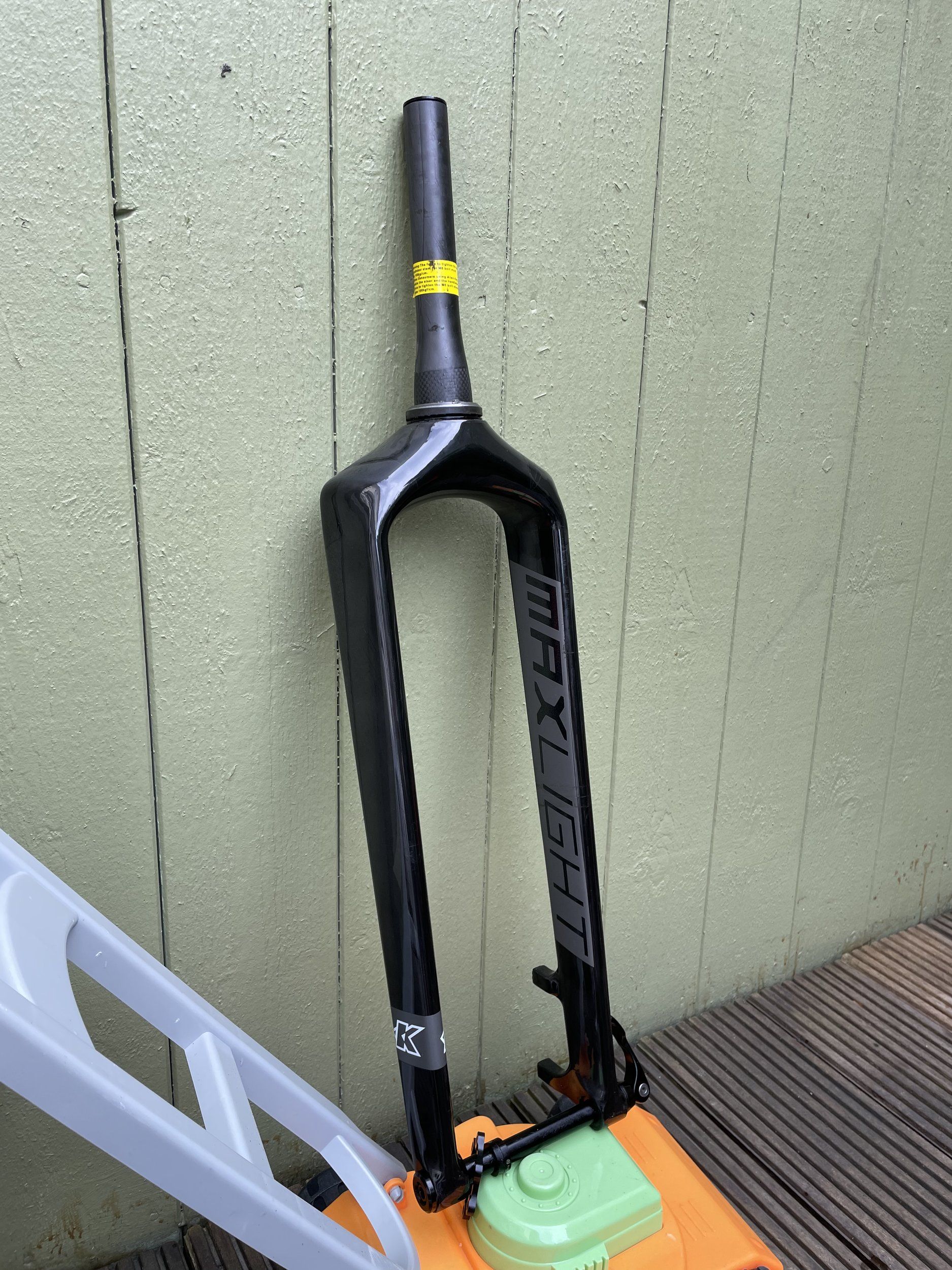

Jag råkade köpa en beggad kolfibergaffel här på Happy. Tråkigt när sånt händer, för då var jag helt enkelt tvungen att ordna resterande delar så att jag kunde bygga något av den. En kan ju inte låta trevliga saker ligga alldeles ensamma och oanvända i förrådshyllan!
Kom så småningom över en Scott Scale-ram med tillhörande SRAM-godis.

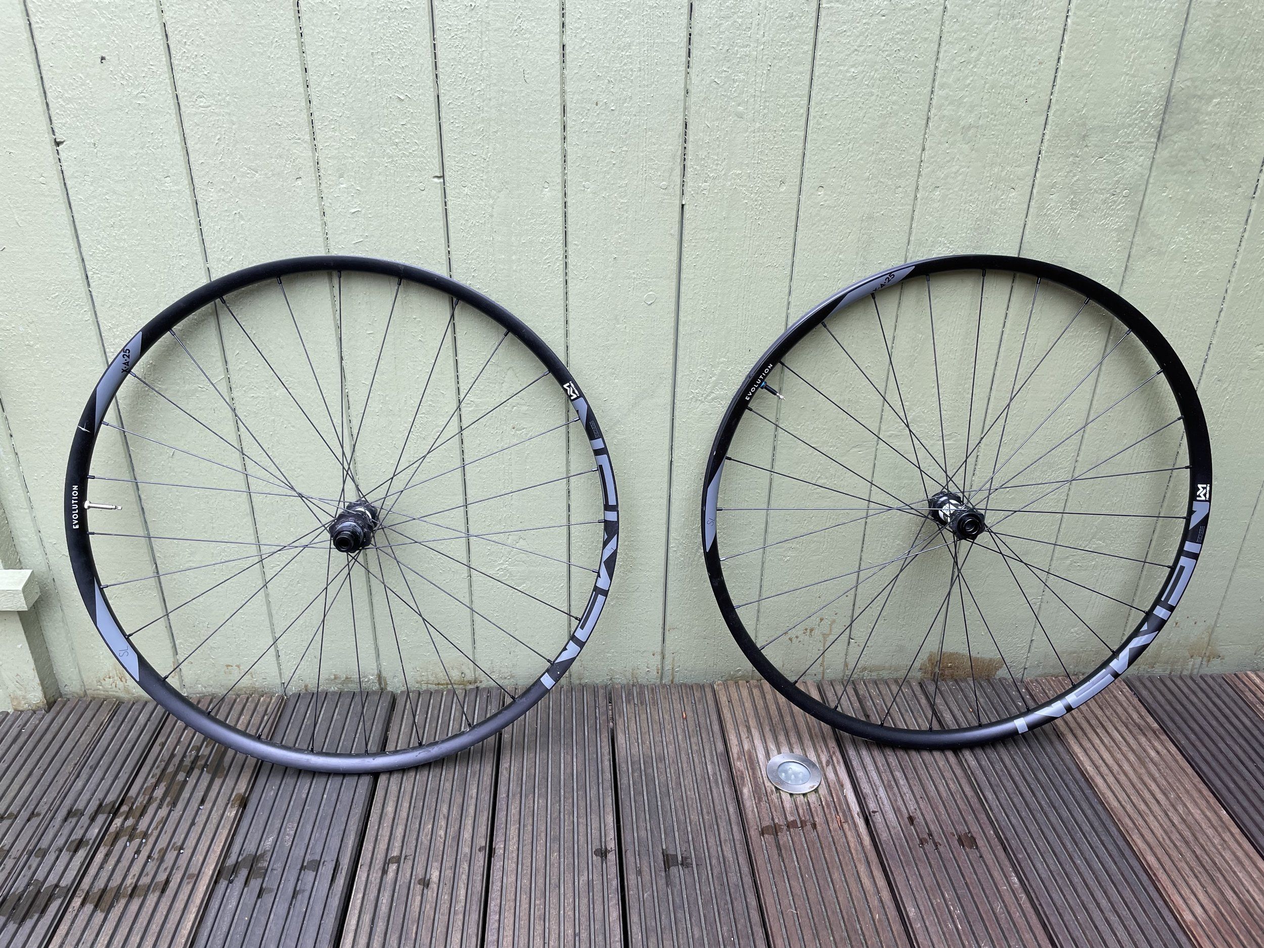

Förra veckan kom senaste tillskottet till bygget, ett par Newmen-hjul som enligt rykte ska vara bra Bang for the buck.
Jag har alltid gillat enkelheten med helstelt. Färre saker att serva, direkt känsla, låg vikt mm. Visst, den klarar inte allt, men för stökigare körning har jag redan en fullgung. Den här är tänkt att vara snabb på inte så svår terräng. Vasa-raket helt enkelt. Dock vill jag inte behöva sälja en njure så vill hålla allt någorlunda sansat.
Finnes:
RAM: Scott Scale 935, kolfiber
FRAMGAFFEL: Kinesis Maxlight, kolfiber
VÄXLAR: SRAM xx1, 12-delat
BROMSAR: SRAM Level ULT
HJUL: Newmen Evolution SL X.A.25, alu (finns även ett Dt Swiss E1900 med 30 innermått för bredare däck att variera med)
SADELSTOLPE: Raceface Turbine, alu
SADEL: Fabric Swoop Flat
DÄCK: Schwalbe Rocket Ron
I varukorg hos Tüsken:
STYRE: Newmen Advanced, kolfiber
STAM: Newmen Evolution SL 318.2, alu men löjligt lätt)
SADELKLÄMMA: En lätt i kolfiber
Frågetecken:
KASSETT: någon SRAM, men vilken? De finaste är löjligt dyra, känns inte värt. Nåt mellanting kanske.
KEDJA: KMC har svart/orange, vore asfräckt.
VEVPARTI: vevlagret står det Praxis Works BB86 på. 24 mm axeltjocklek. Är det GXP?Kan man ens skaffa vevparti till det längre? Samtidigt är jag inte sugen på att byta vevlager, pressfit verkar jobbigt…
STYRLAGER: Undre delen av styrlager finns med, men inte den övre. Vad passar? Kontaktat Works Components om angleset för att slacka ner den lite, men det finns inte pga IS-lager.
BROMSSKIVOR: blir nog 160 mm bak och 180 fram, inget bestämt.
Tidplan: oklart. Hoppas på att dra hem ett gäng grejor inom någon vecka eller två så jag kan börja skruva på semesterkvällar. Småbarnsliv gör mektiden till max nån timme per kväll, i bästa fall. Det får ta den tid det tar.
Då kör vi!

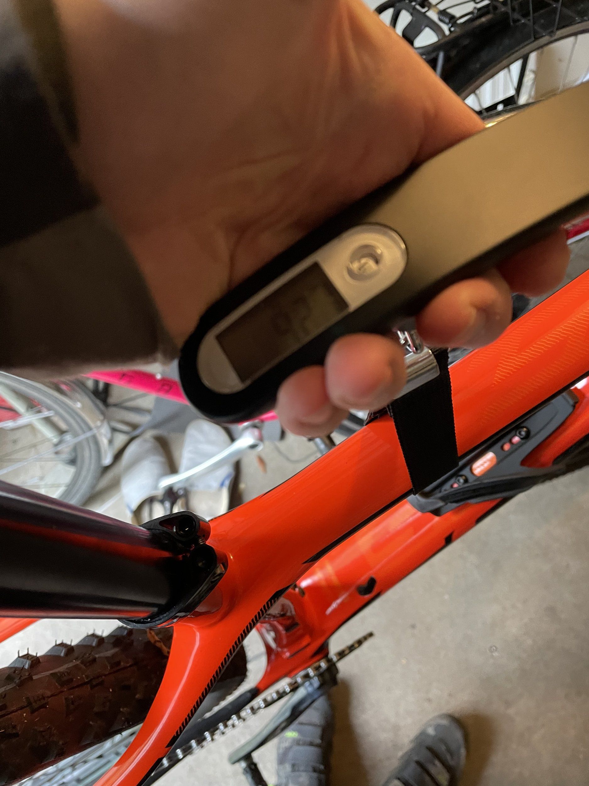

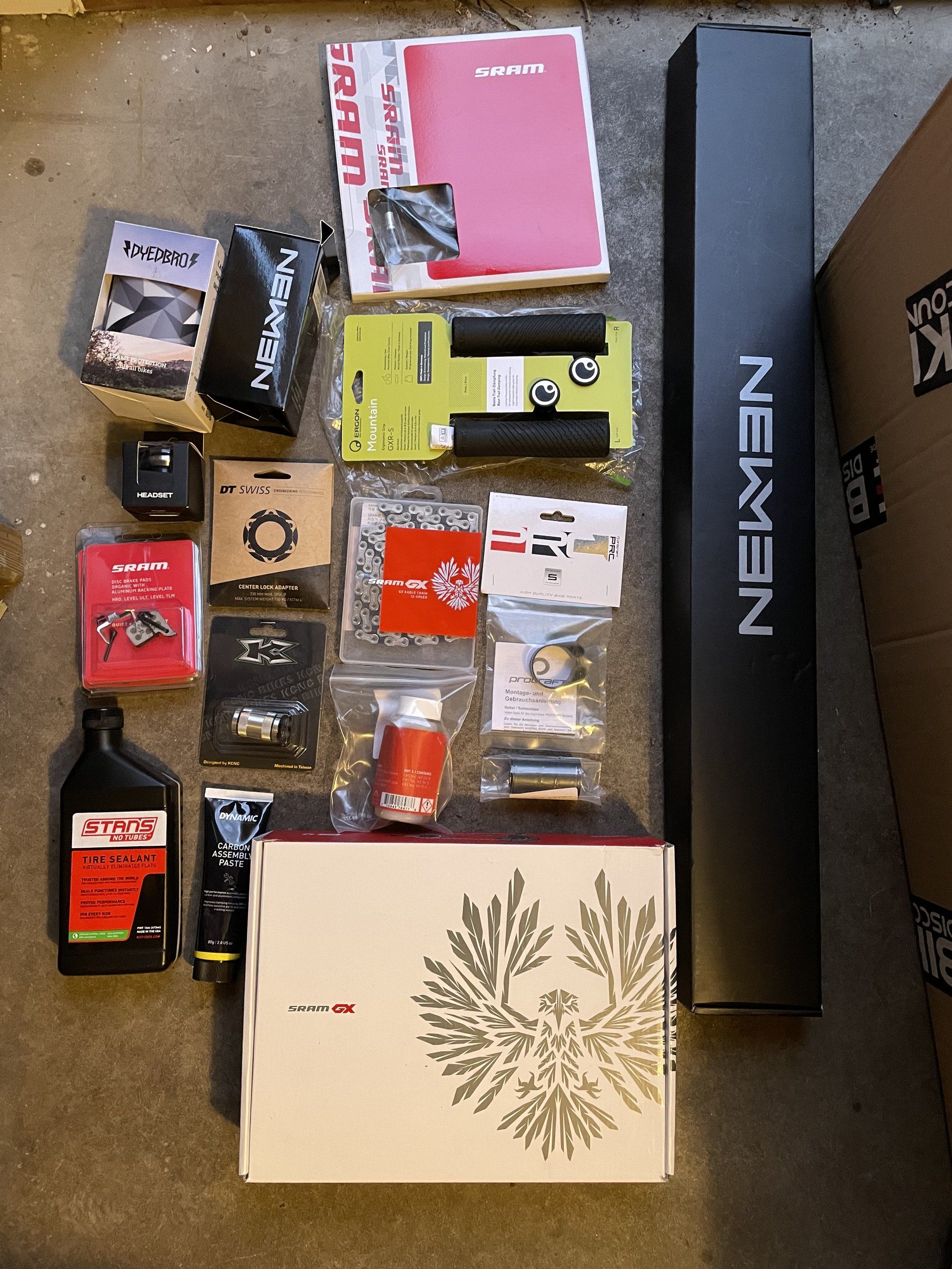

Likt ett barn på julaftonsmorgon var jag så sugen på att klämma och känna på alla spännande leksaker i paketet, att jag knappt hann bygga något ikväll.
Imorgon kväll när den första yran (kanske) har lagt sig sätter jag igång med att installera slack-r angleset. Innan det är på plats har jag svårt att komma så långt. För den intresserade gick tull- och momskostnaden på 86 kr, inte alls farligt alltså.

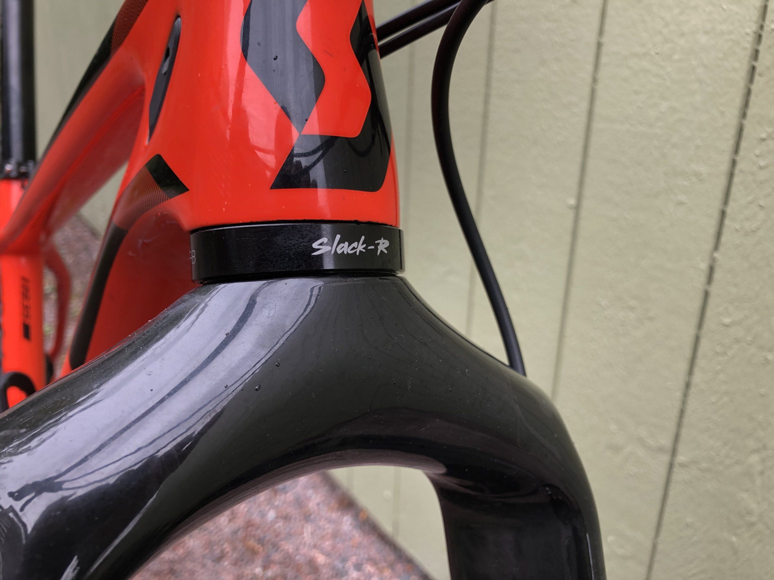

[Byggtråd] Helstel Scott Scale 935
Har du egen erfarenhet av detta? Verkar vara ganska nytt så har svårt att hitta så mycket till recensioner när jag googlar.
Jag kör den på min helstel:
Otroligt fin och bra gjort! Funkar perfekt, förutom att jag inte drog åt den tillräckligt hård och den därför nu roterar lite off-center. Vet inte hur enkelt det är att losnar den igen för att drå åt den med rätt moment (använde loctite, som i instruktioner).
Gott å höra. Jag behöver skaffa loctite, men hinner ändå inte montera ikväll för ack vad långsamt det går att sandpappra bort kolfiber på insidan.

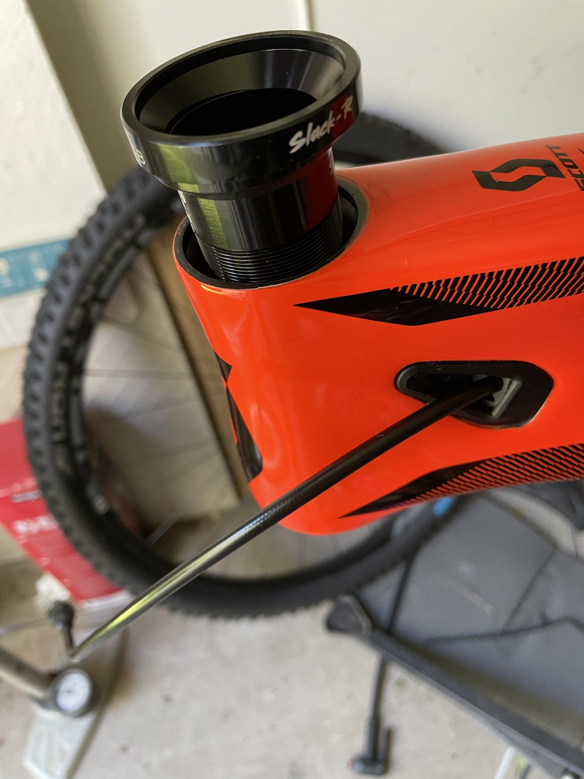

Yey!
Fast direkt efter insåg jag att biten som ska passa i den här inne i ramen gängar på utsidan, dvs den är större i diameter än övre biten som jag fick dit.
En och en halv timmes sandpapprande och jag närmar mig, men inte helt där än.

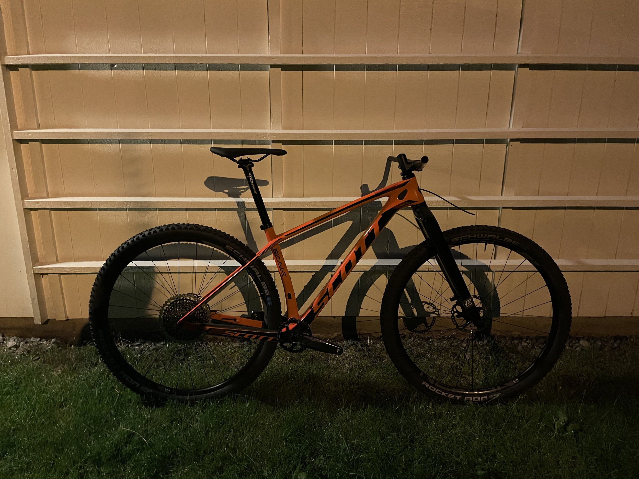

Det blev en kväll i verkstaden. Efter lite sandpapprande till börjar jag tappa hoppet om slack-r. Det är tajt inne i ramen så rätt kämpigt att komma åt och slipa.

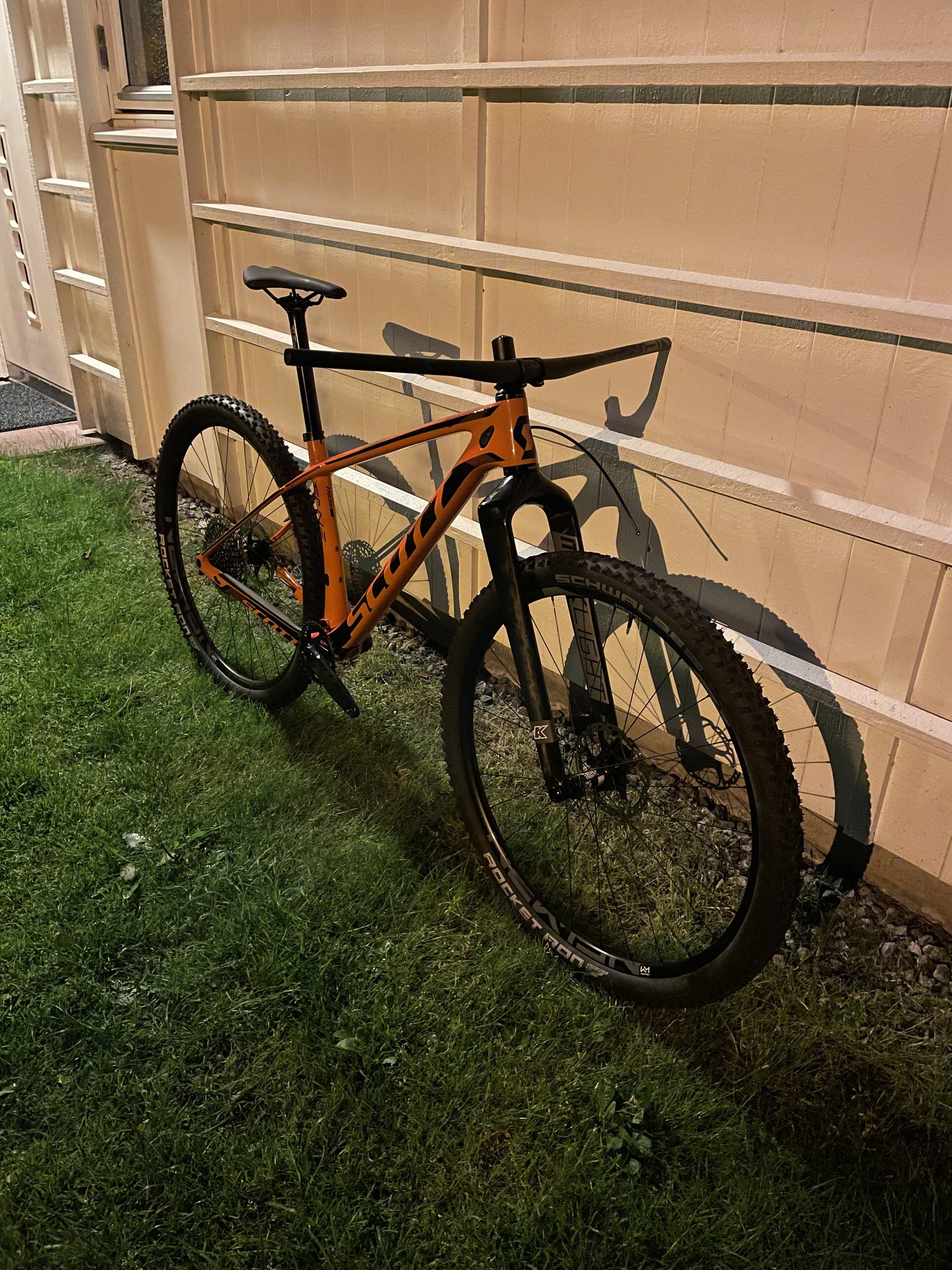

För att inte tappa gnistan lekte jag med tanken att skippa den, så jag började montera annat istället. Det börjar se ut som nåt man kan cykla på nu, skönt för modet att komma vidare.

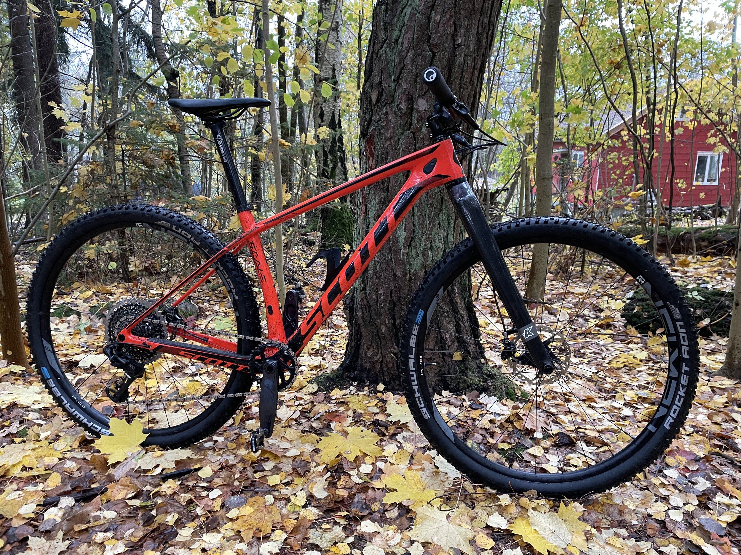

Allt är som synes inte på än, men herre min je vad lätt den känns! Kommer blir en grymt rolig sak det här, med slack-r eller utan.
Varning för starka bilder, fyrtornet är inte nådigt men vill vänta med att kapa tills jag är säker på höjden. Slack-r behöver 2 cm t.ex.
Sadelvinkeln ser rätt fel ut också, men cykeln står å andra sidan inte plant på den väldigt hastiga bilden jag tog innan det var läggdags.
Var tar Slack-R i?
På min Chameleon behövde jag bara slipa lite för att få större diameter på hålet på ovansidan. Men du verkar redan har tillräckligt utrymme på ovensidan.
Var tar Slack-R i?
Det är mittenbiten som låser de övriga två som inte får plats. Den är större och gängas utanför de två. Insidan på ramen är trång med onödigt mycket kolfiber framåt, ungefär under scott-loggan.

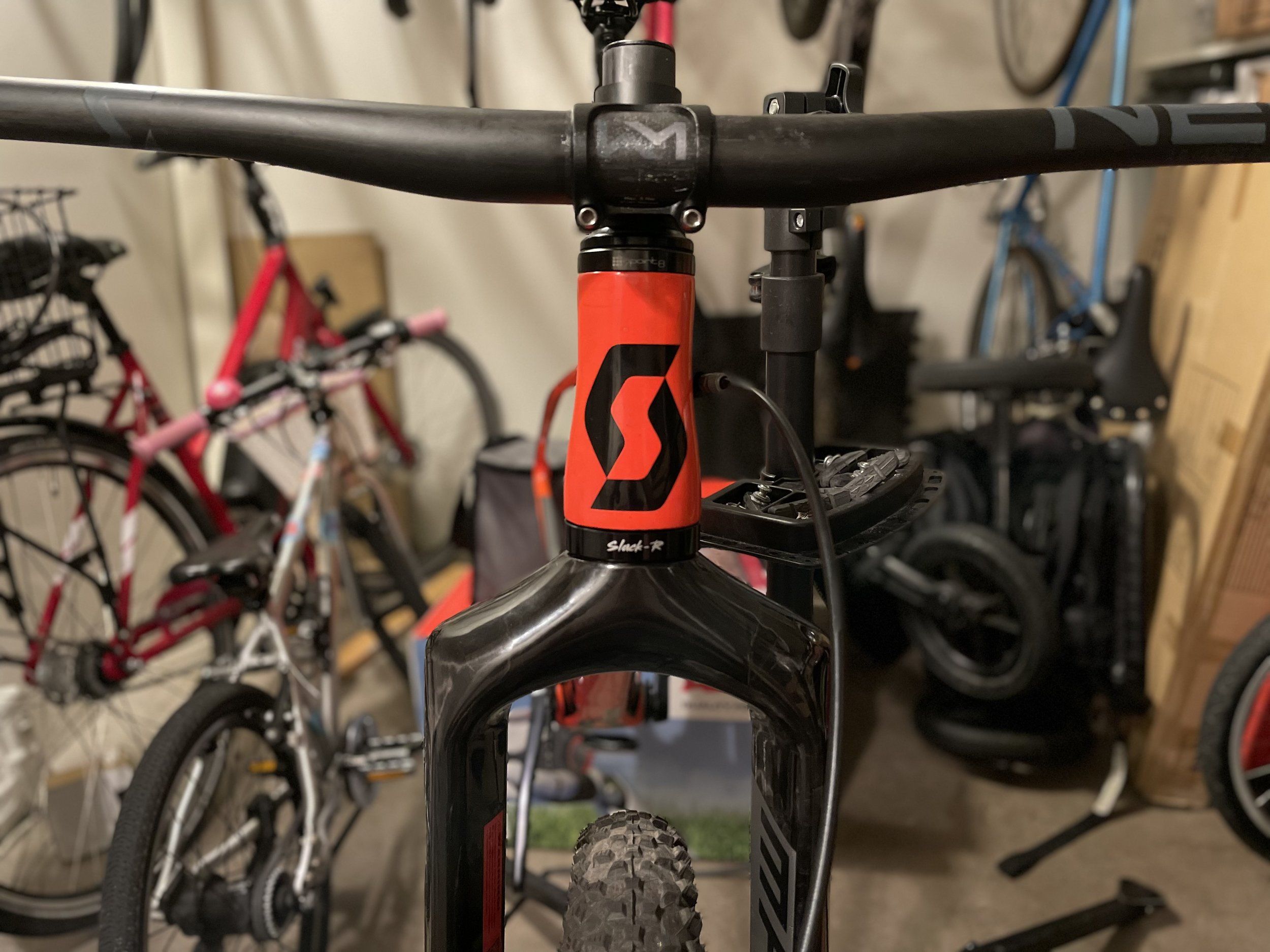

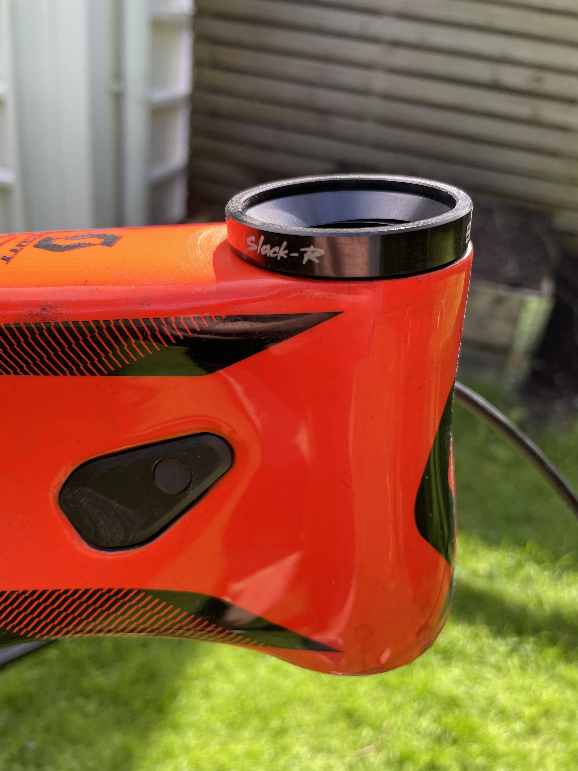

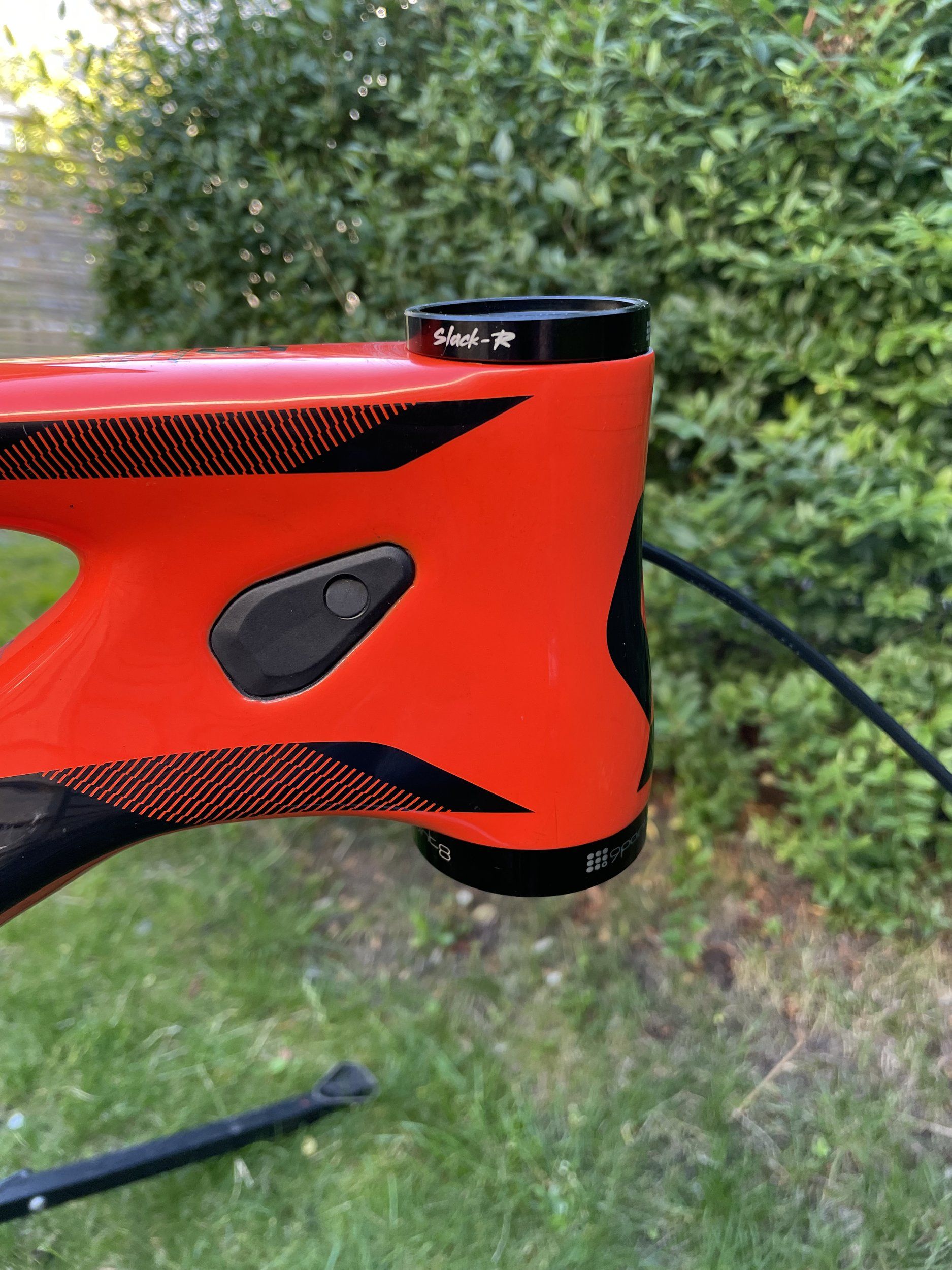

Drömmen lever!
Jag vet att den inte är linjerad, men nu går den i ramen iaf så bara att dra åt ordentligt kvar! Sjukt barn att ta hand om så det blir tyvärr paus nu precis när jag kommit igång igen, men snart så…
Jag undersökte insidan igen och det var inte riktigt där jag trodde som slack-r gick i trots allt. Lite sandpapper på exakt rätt ställe så gick det i sol det skulle. Äntligen!
Jajemen, slackarn gick i som den skulle. Lite mekigt att dra åt och samtidigt hålla emot både uppe och nere, men nu sitter den där den ska.
Snabbt test av styrets position ger att jag kan slamma stammen. Slackarn bygger ju lite så blir ändå inte alldeles för aggressivt, plus att jag valde en 50 mm kort stam just för att få den något mer upprätt jämfört med en ren xc-rejser. Imorgon kapas överflödigt styrrör.
Verkstan är dessvärre för liten för att få till vettiga foton i, så ni får hålla tillgodo med dessa skuggiga istället.

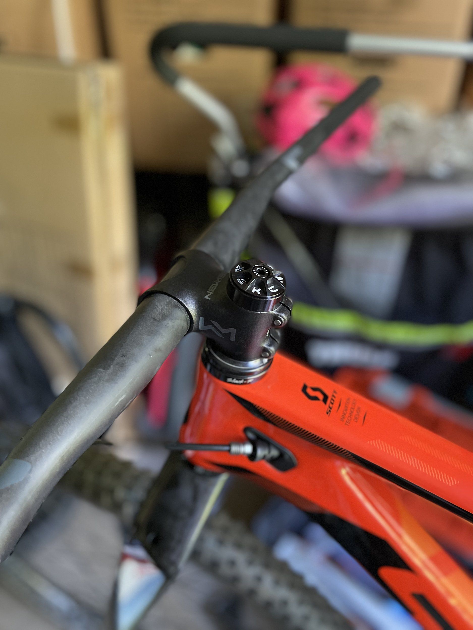

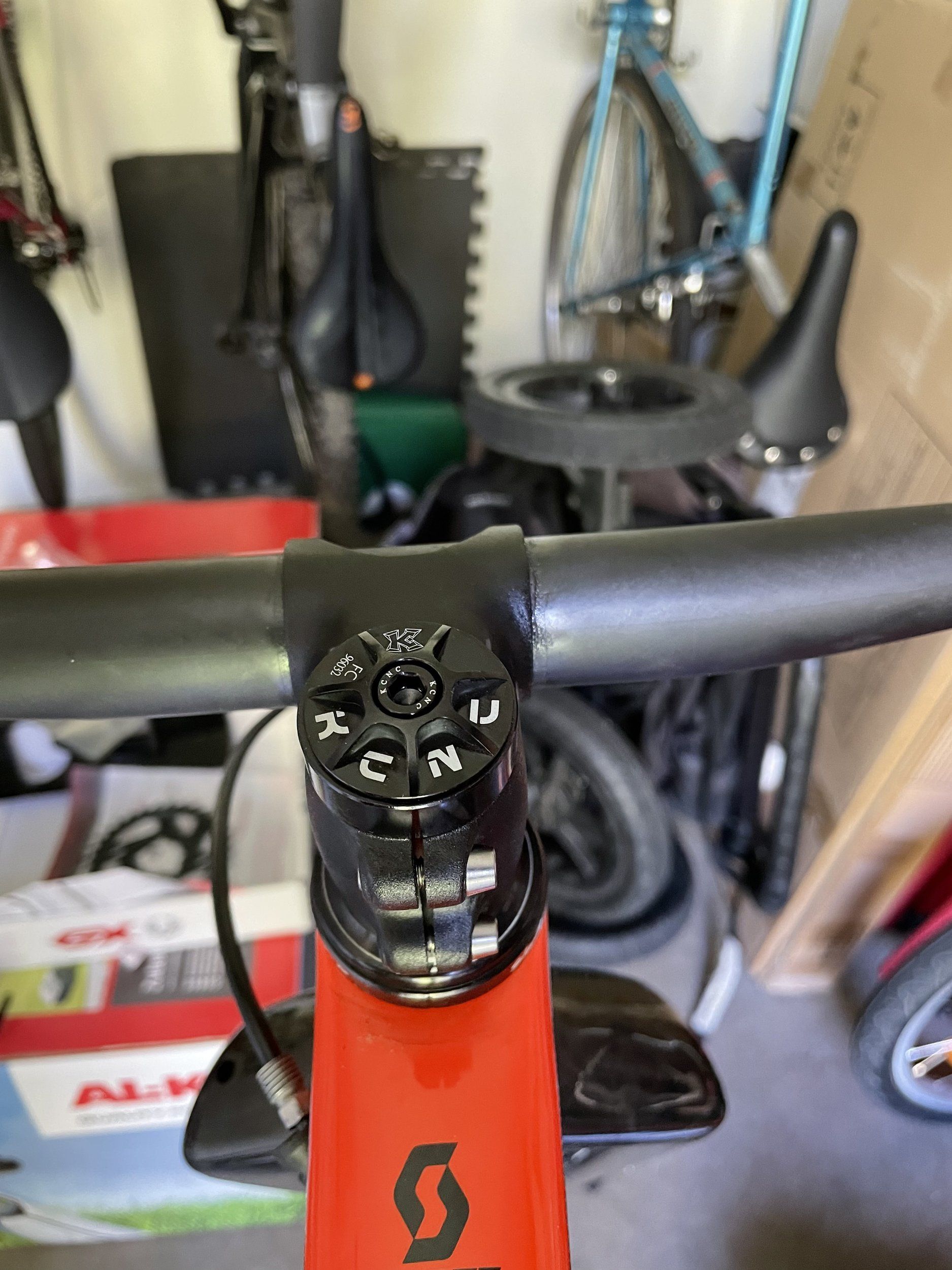

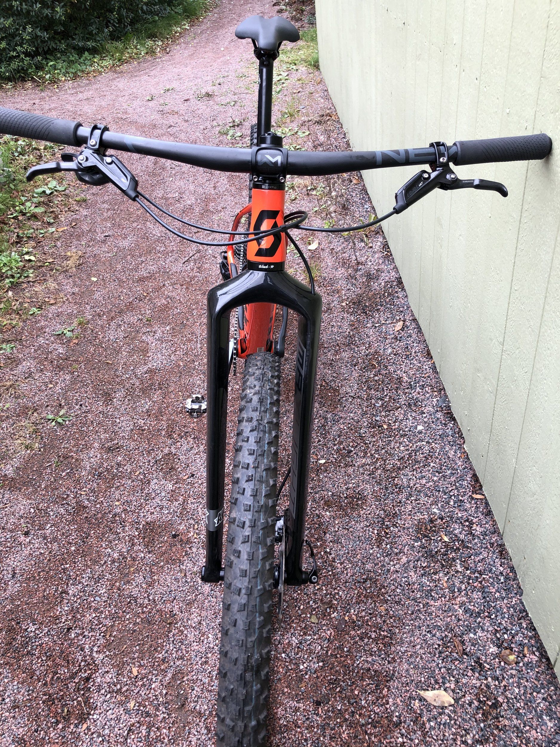

Så där ja, nu är styrröret kapat. Jag var lite nojig inför, har aldrig kapat kolfiber tidigare, men det var mycket enklare än jag trodde. Färskt blad på bågfilen så var jag igenom på några minuter.
Jag har inte heller haft kolfiberstyre tidigare men även på den lilla testsittningen jag tog igår kväll märktes skillnad mot andra alu-styren jag har. Härligt med flex i, känns perfa på helstelt.
Jag har ju även ett dt swiss framhjul med i30 och 2,6 tum däck. Får se hur mycket jag använder detta smala Newmen för även om det är mycket lättare så behövs nog egentligen bredare däck/mer luft och lägre tryck. Bäst att väga den färdiga cykeln innan bytet bara, kreativ bokföring…

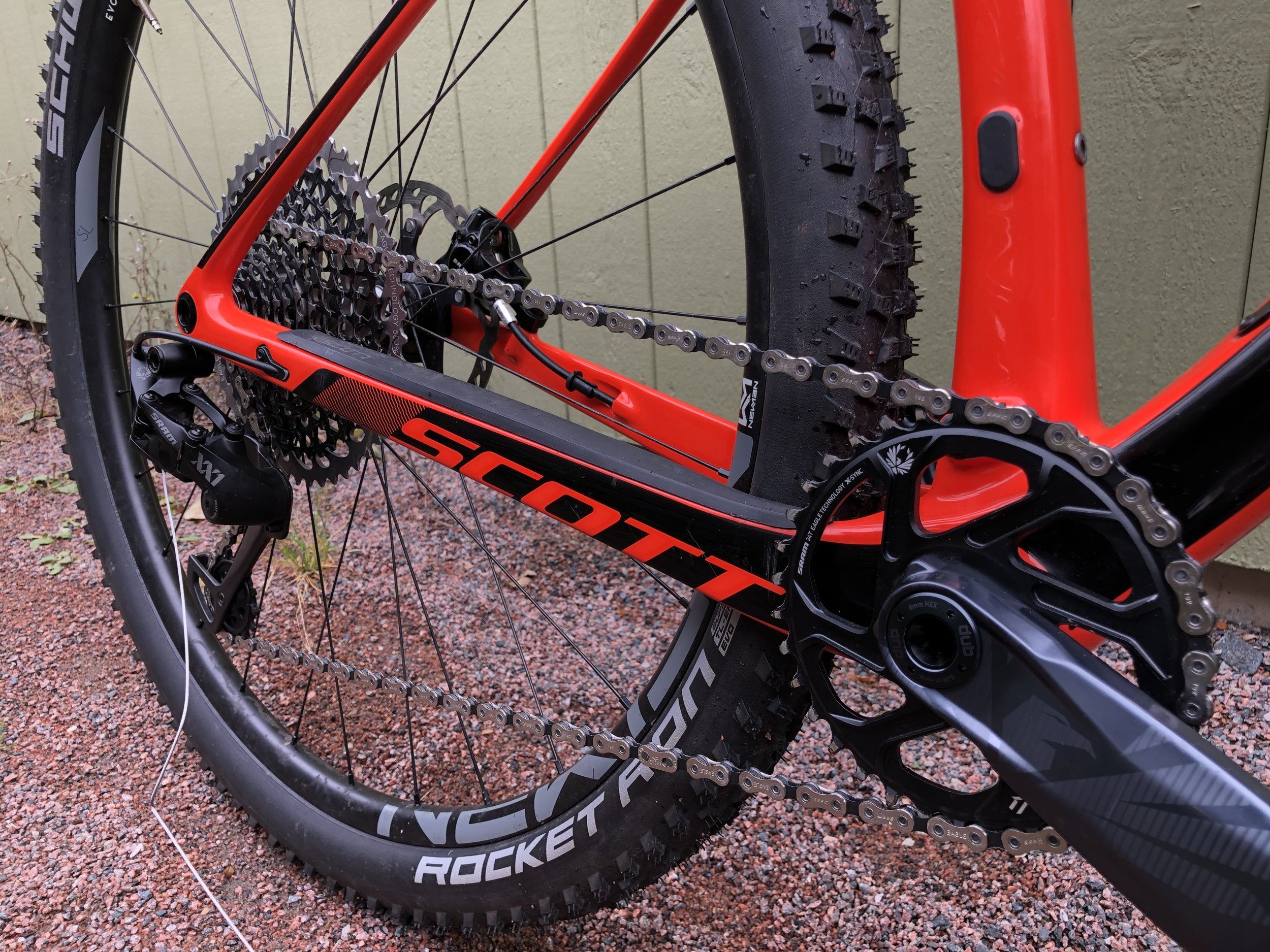

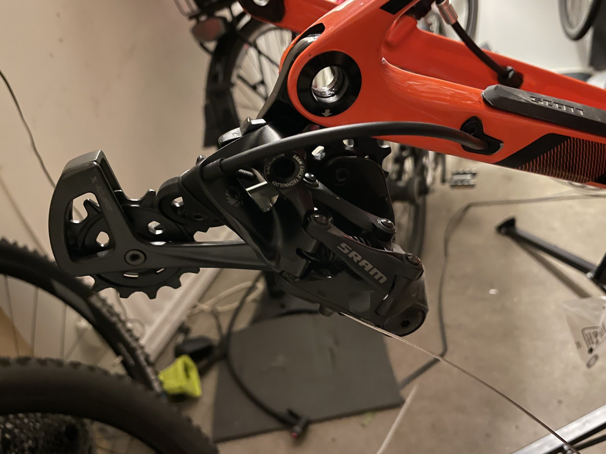

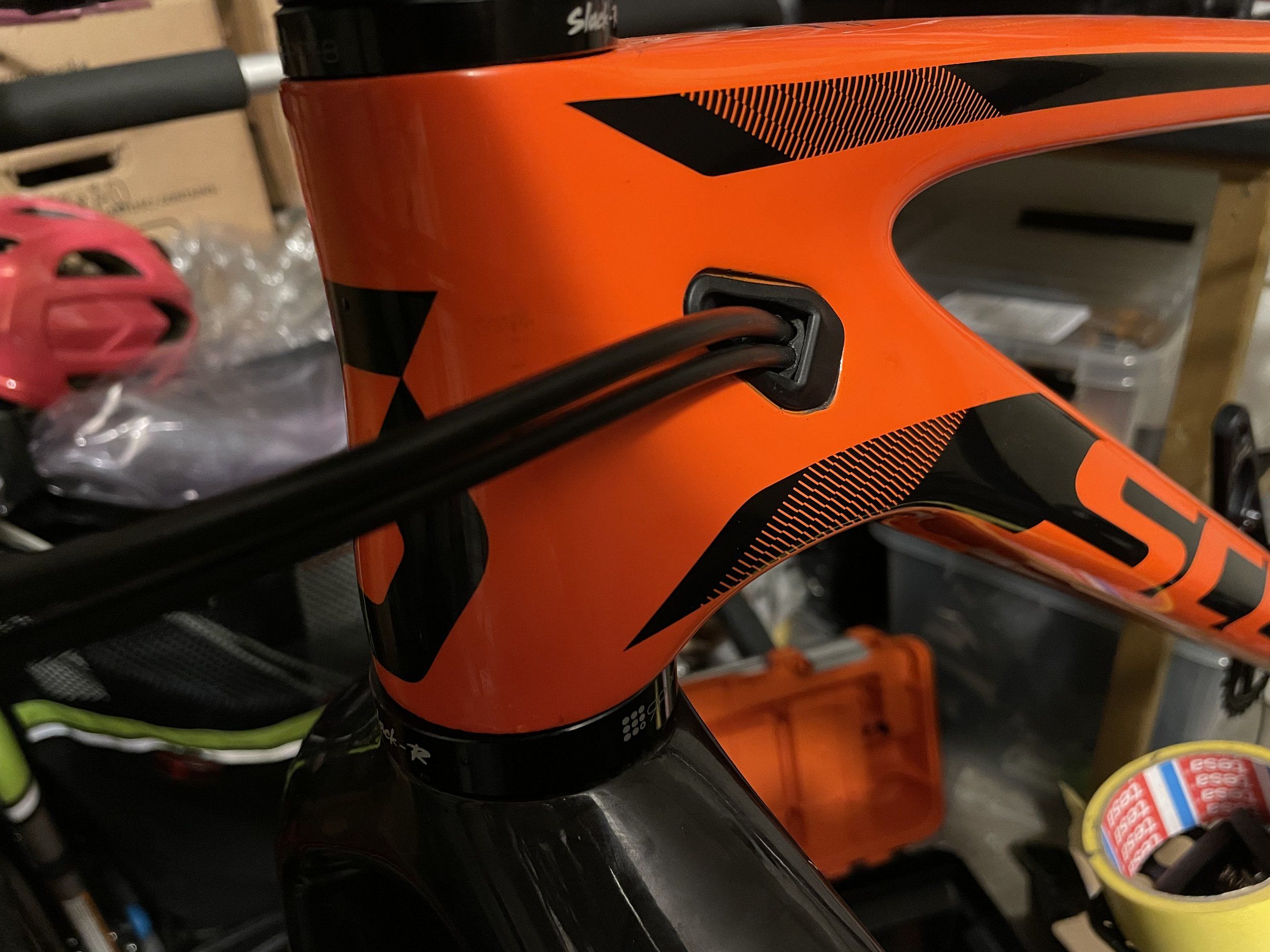

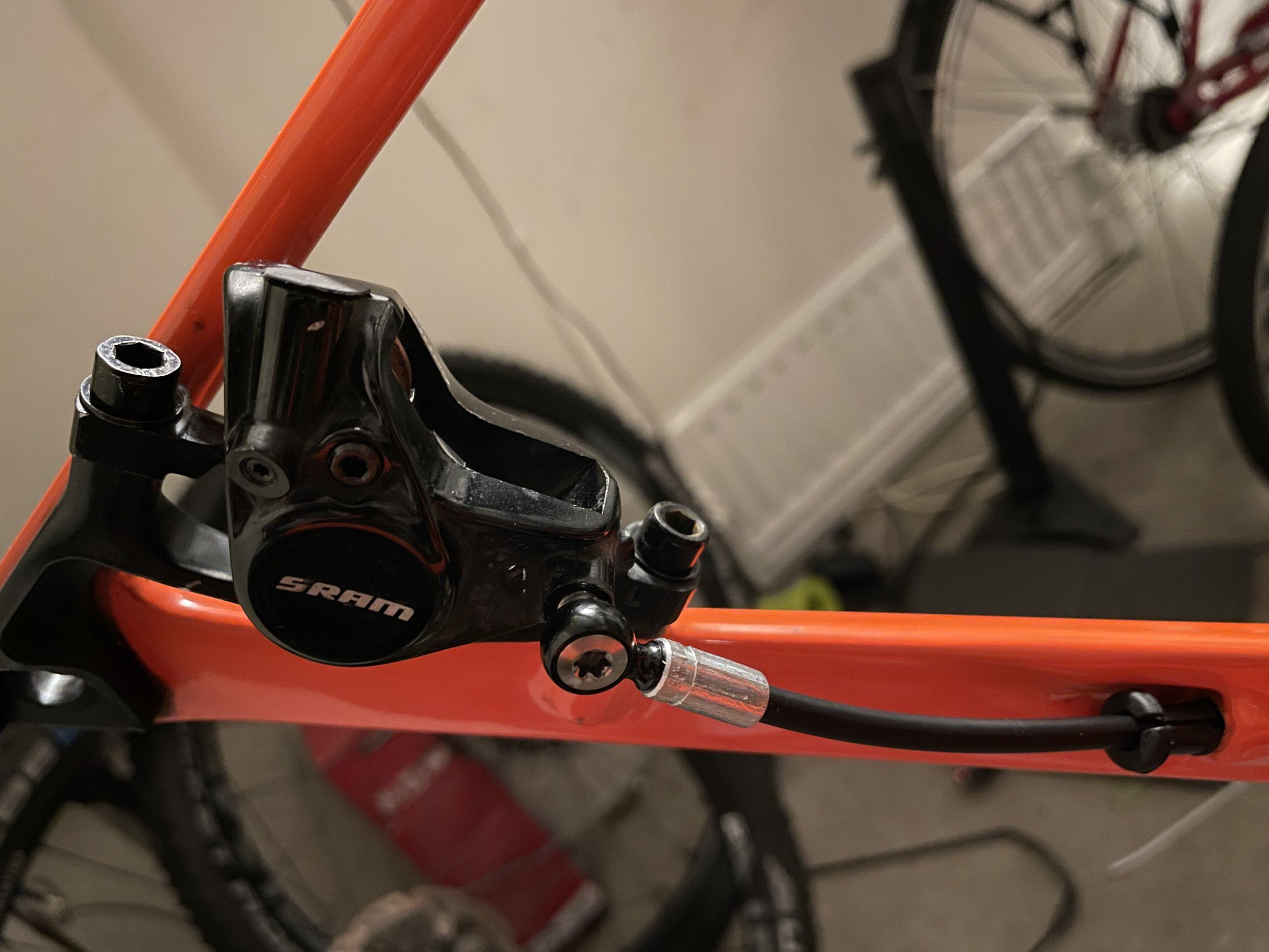

Ännu en ny erfarenhet: intern kabeldragning. Bakbromsen hade höljet kvar så den var enkel att följa med en ny, men växelvajern höll jag på med i minst en timme. Och när jag väl fått den igenom rätt så var höljet jag använt för kort ?
Rookie mistake, nästan så man skäms. Nåväl, när det var på plats var det iallafall enkelt att få i ett nytt med korrekt längd.
Snyggt och stilrent blir det!

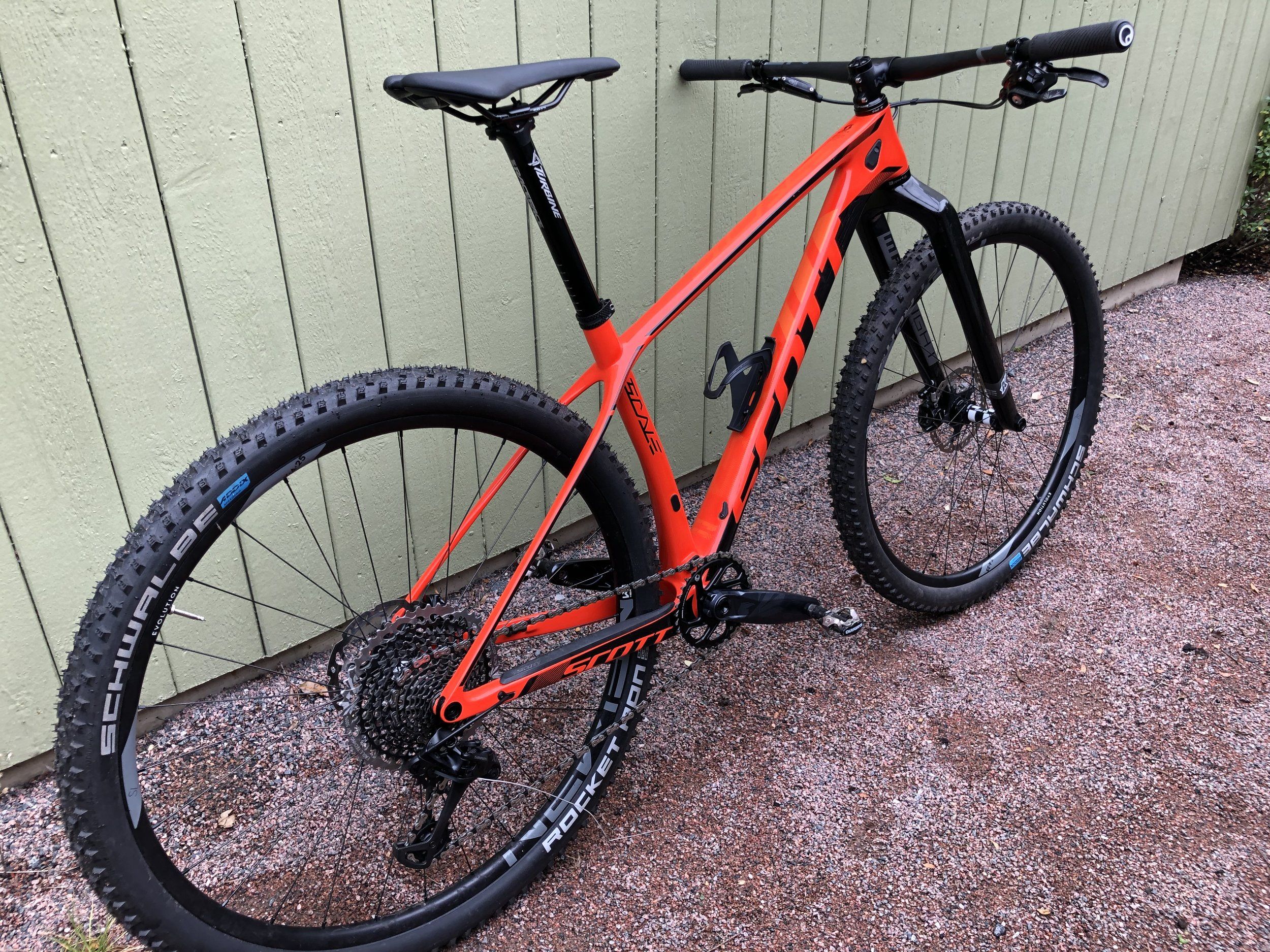

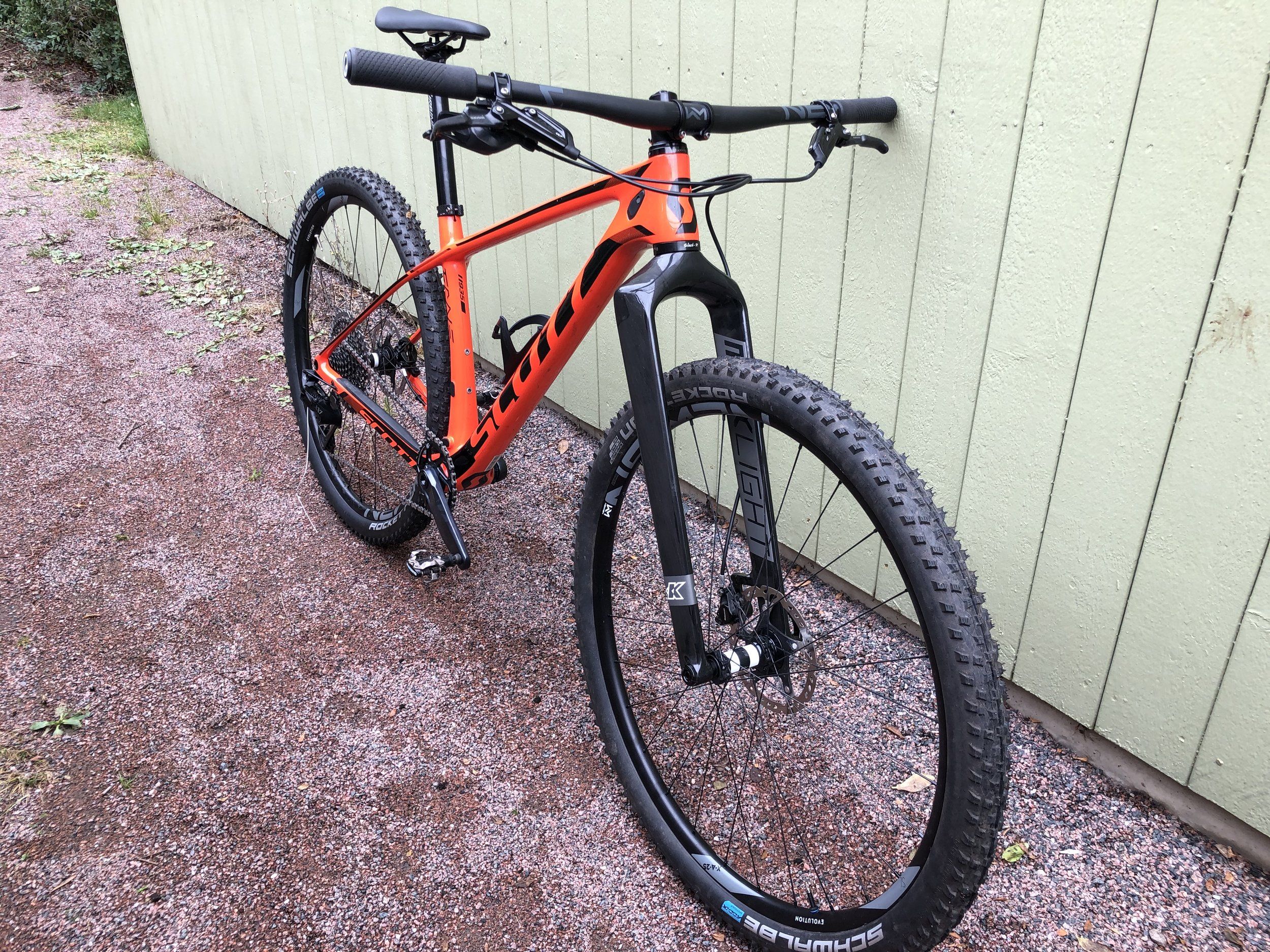

Det var ett tag sen jag uppdaterade här. Andra saker kom emellan, plus att jag snedtände på bromshandtagen som inte ville fungera som tänkt. De fjädrade inte ut som de skulle, vilket gjorde att jag heller inte kunde fylla i vätska i systemet. Det tog ett bra tag att lista ut att själva kolven som handtaget pressar in hade fastnat.
Handtagen var begagnade och hade legat ett tag, så efter en del googlande hittade jag lösningen att öppna upp från höljesidan och pressa ut dem med ett litet verktyg. Funkade, sen var det en hel del smörj från alla håll och kanter, pumpa, pressa i vätska, pumpa igen osv.
När jag väl fått ordning på det så gick resten ganska fort. Kedjan och pedaler kom på idag. Hade visst slarvat med montering av bakväxel för den var omöjlig att justera rätt (inte så konstigt när en justeringsskruv hamnat på fel sida om sitt mothåll, pinsamt...).
Nu återstår bara småjusteringar. Kapa vajer, handtagsposition, dra åt rätt moment på alla skruvar och sätta dit det fräsiga ramskyddet i geometriskt mönster. Bromsslangen fram än nog onödigt lång också.

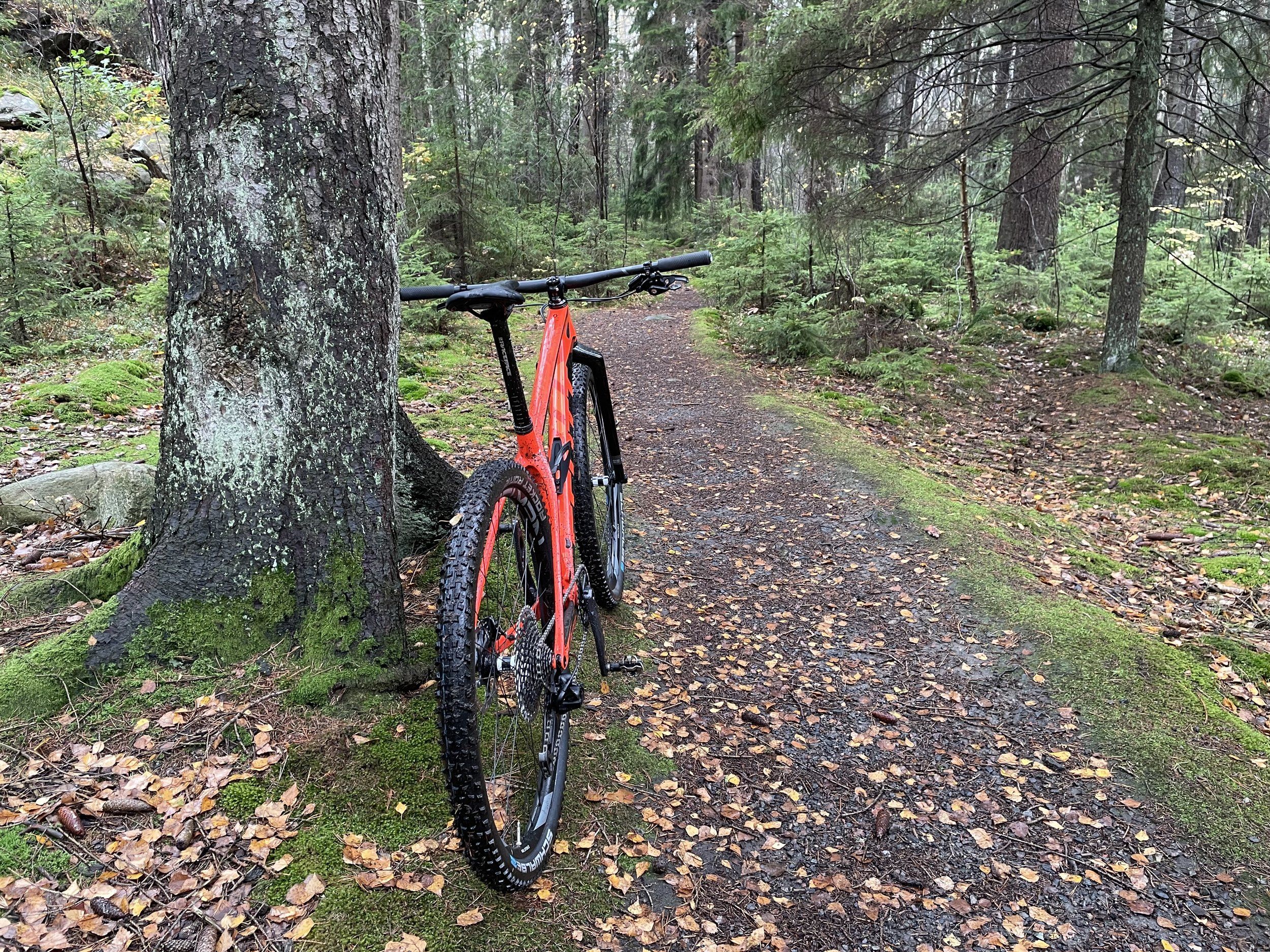

Hann inte mer än att provrulla några meter på gatan, men ack så rapp den är. Hoppas på lite riktig skog till helgen för att få känna lite mer. Då kanske jag kan få till lite bättre foton också.
