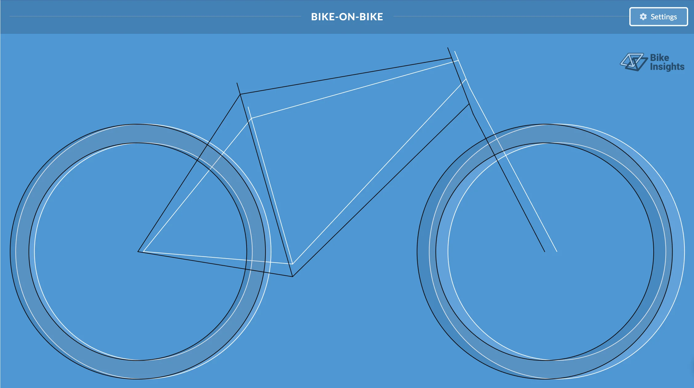

På bild nedan är det min ordinarie heldämpade stigcykel i vitt och den tilltänkta ramen i svart. Har linjerat upp naven då det känns som det är mest intressant. Med mig stående på den heldämpade cykeln kommer BB i saggat läge förmodligen inte så jättemycket högre än den helstelas.
I korthet är de stora skillnaderna följande (skriver +/- för den nya ramen gentemot den befintliga):

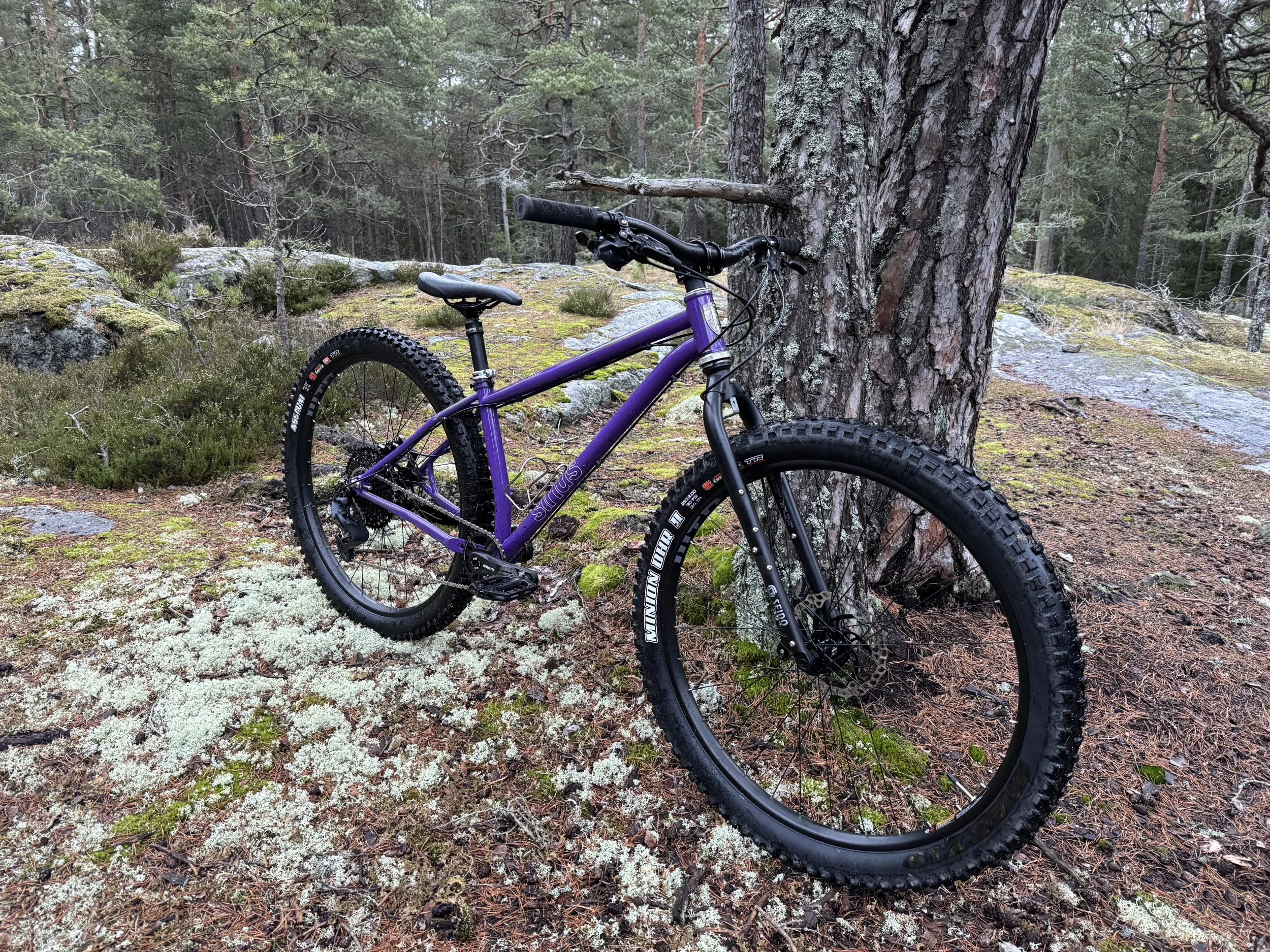

Har byggt två helstela av dels en nukeproof scout 290 och en pipedream sirius, har övergett båda.
Det går inte att översätta geometri från en heldämpad till stel / hardtail.
Det som folk verkar glömma är de fungerar olika om när man ska tex bunnyhoppa, hoppa eller bara lyfta framhjulet. En hardtail (eller helstel) med samma geo som en heldämpad kommer inte kännas likadan, den kommer kännas större.
En heldämpads reach blir kortare när man drar upp styret (om man gör det rätt), bakdämparen komprimeras.
En helstel och hardtail händer det ingenting i bak med, dessutom blir den längre i reach varje gång den komprimeras om man har framdämp.
För att kännas likadan, så måste din stela/hardtail reach vara typ 20 ish mm eller mer kortare. Helst kortare chainstays också.

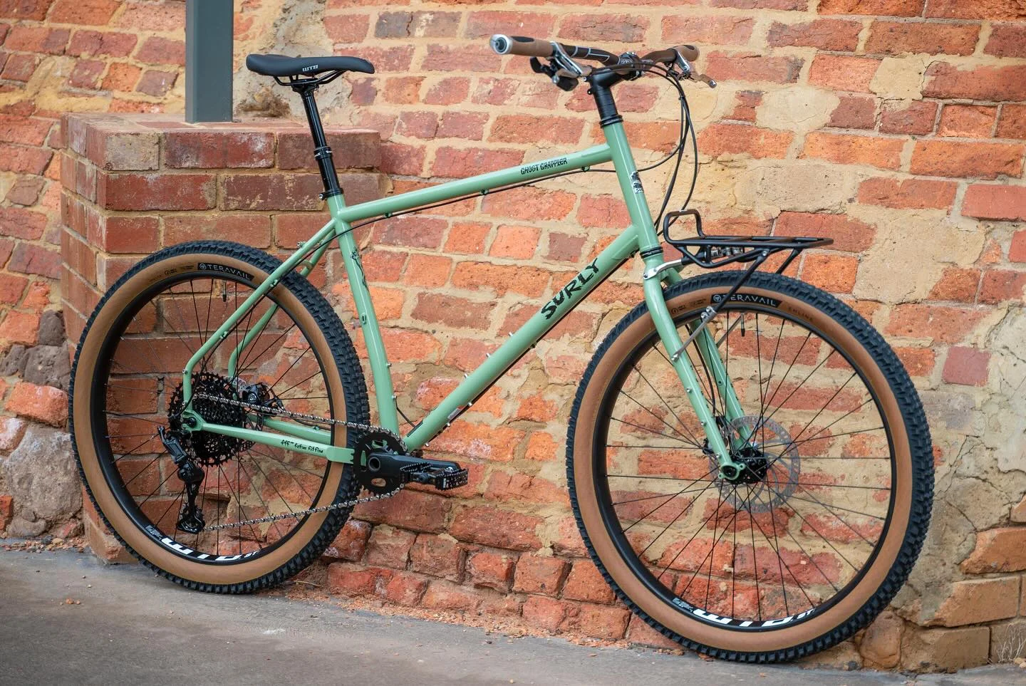

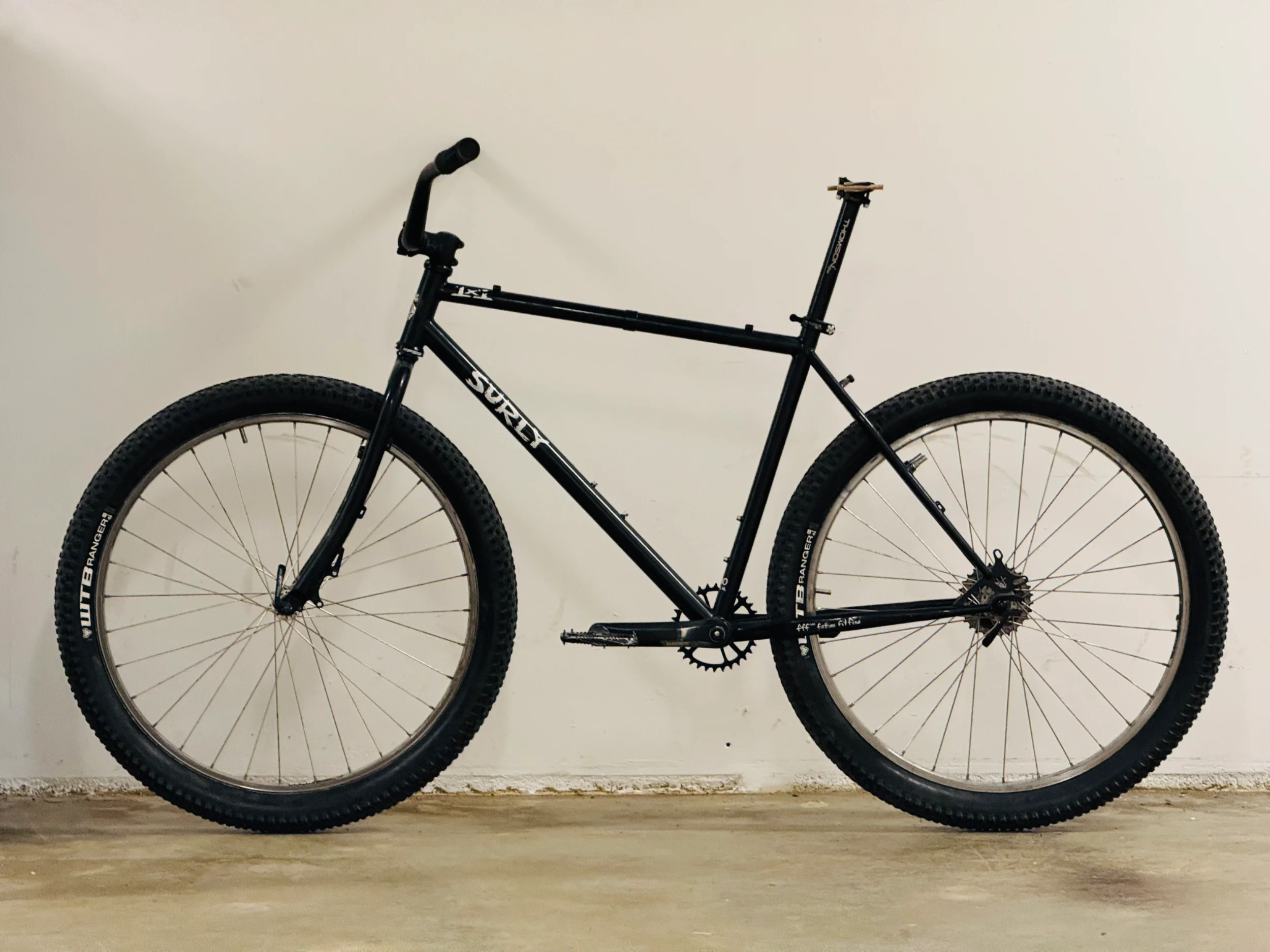

Surly verkar vara några av de få ramarna som har plats för feta däck och skärmfästen både bak och fram.
Har en gammal karate monkey, som är en fantastisk helstel 29" mtb.
Lagom läskig geometri också med 70 graders gaffel, så man inte får för sig att göra något dumt :)

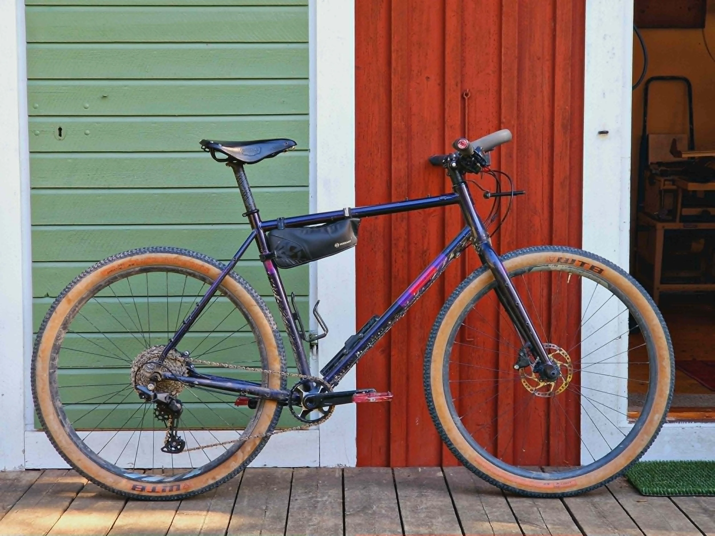

Ja, en ram byggd för stel gaffel är snyggare. Men att acceptera 450mm chainstays och lång seattube för att få en ram som inte är dämparkorrigerad gör mig lite ledsen.
Fairdale elevator med kolfibergaffel. 406mm kedjestag. Föack gaffelvinkel. Låg standover, Tar 29.2.4" däck... Då är åtminstone jag avundsjuk.
Projekt.

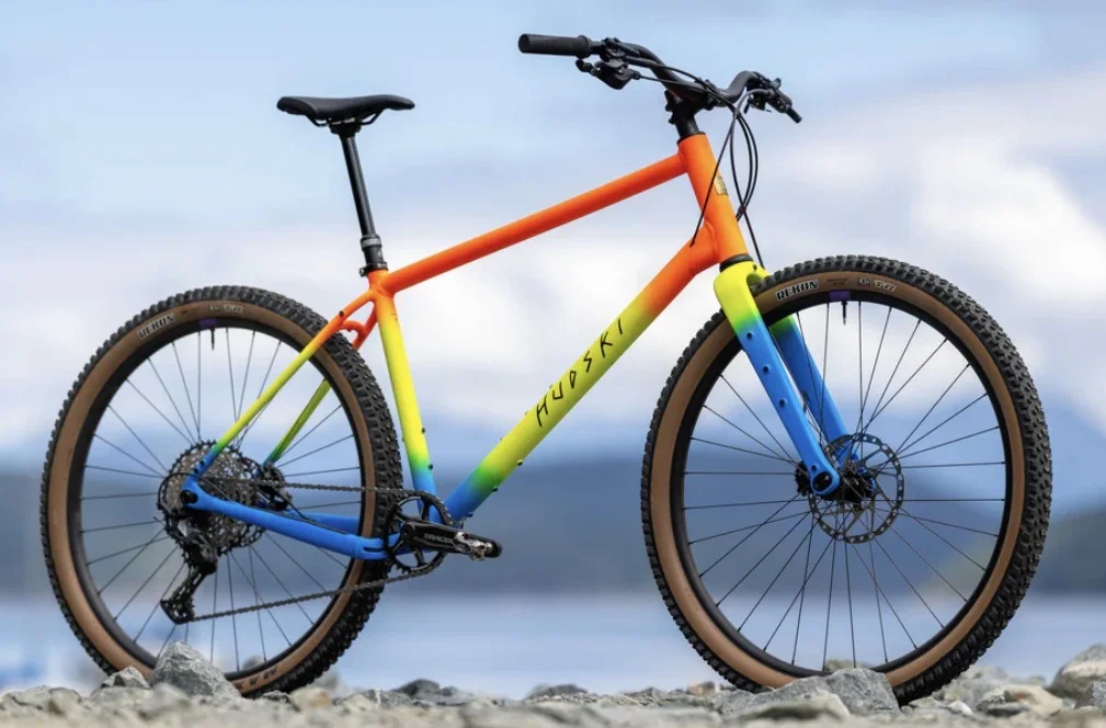

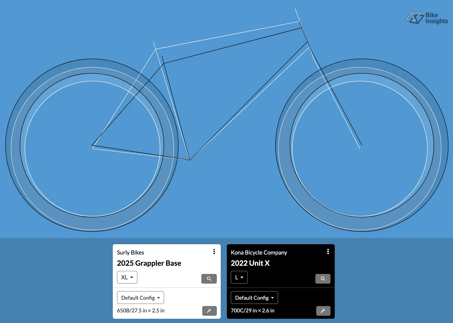

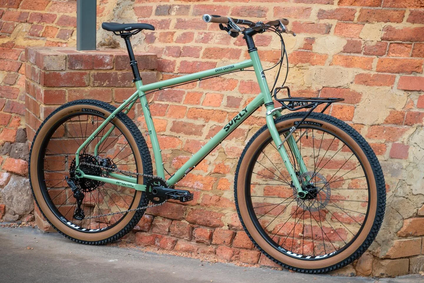

surly grappler i xl är väl typ som en kona unit i large, icke dämparkorrigerad gaffel och plats för mycket större ramväska :) icke-setback-sadelstolpe bara.
Visa bilaga 832703
snygg i mina ögon:
Visa bilaga 832704
Bra inspel! Dock fel hjulstorlek, om än att den ska gå att köra med 29x2.1. Vill ha "riktiga" mtb-däck och då går den bort tyvärr.🙁

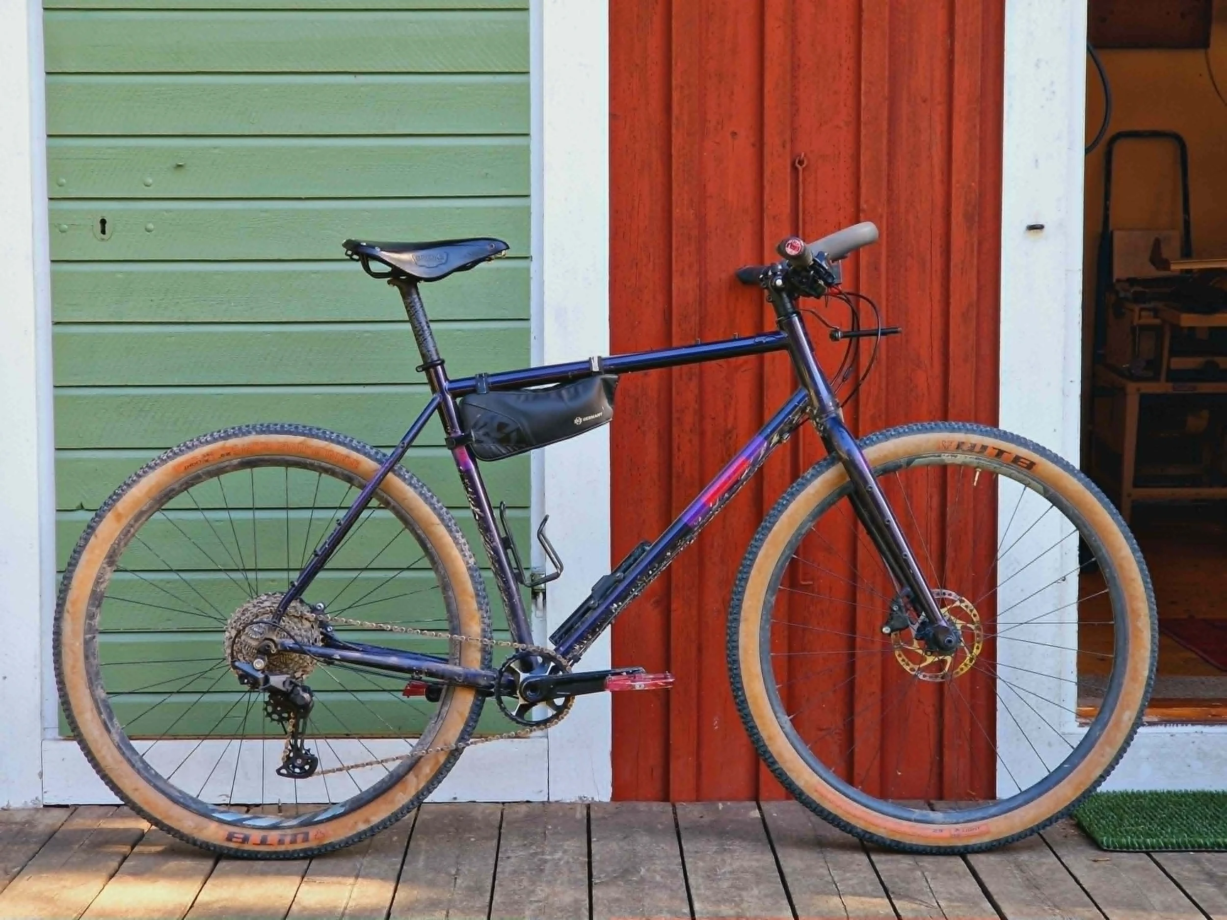

Projekt.

Det är ju en skitskoj cykel du talar om där, men kanske lite begränsad för möjligheterna att multitaska som do-it-all-hoj kring bikepacking och vardagscykling. Är det FÖR kort sadelrör blir det en sån fantastiskt lång sadelstolpe vilket har sina nackdelar.
Hade den här ett tag och den haltade på sadelstolpsutseendet. Minst sagt.

Rakt är ju snyggt på bockstyrecykel, men annars inga betänkligheter! Grapplern är dock svår att ta till sig rent utseendemässigt.
Den ram jag avser använda ger nog på totalen en snyggare cykel än Unit et al, om man ser den som en ATB istället för en MTB. Funkis på alla vis, men att man kan kötta stig om man känner för det. Just uttrycket ATB är ganska härligt imho och jag när en liten dröm om en "modern" Miyata-grej typ. Cykel som inte är bäst på någonting men bra på allt. Som en Miyata ATB, fast att man lyfter in den i en modern kontext när det kommer till skogscykling (vilket en Miyata inte löser).

så en dirt med lång st och mycket plats för väskor?
Edit. Jag TROR marino vuxit upp lite. Med reservation för att jag inte hört eller sett nåt på flera år. Ett tag var det mycket investeringar i maskiner och fräsa egna dropouts.
bikecad är ju kul i alla fall

Rent funktionsmässigt så är väl det rimligaste för det du beskriver nu är väl någon av hudskis modeller. Typ dualisten.
Dom ser ju dock ut som att en kona dew gett sig in i manosfären och kallar sig själv för alfa. Så utgår från att du kommer total-såga den.

Det är ju sådär det blir om man ska ha MTB-höjd på styret men kort gaffel. Jag tycker det ser ganska fint ut faktiskt.
[Byggtråd] Helstel singelspeed på konstig ram
Din cykel ser skitbra ut men den är väl ändå ganska långt från mtb-geo "på riktigt"?
Beror på om du menar modern eller äldre MTB. Brantare gaffel, men fortfarande duglig på stig, och lite flackare sadelrör är största skillnaden. Vilket är vettigt om man mest ska sitta ner och cykla på platten.
