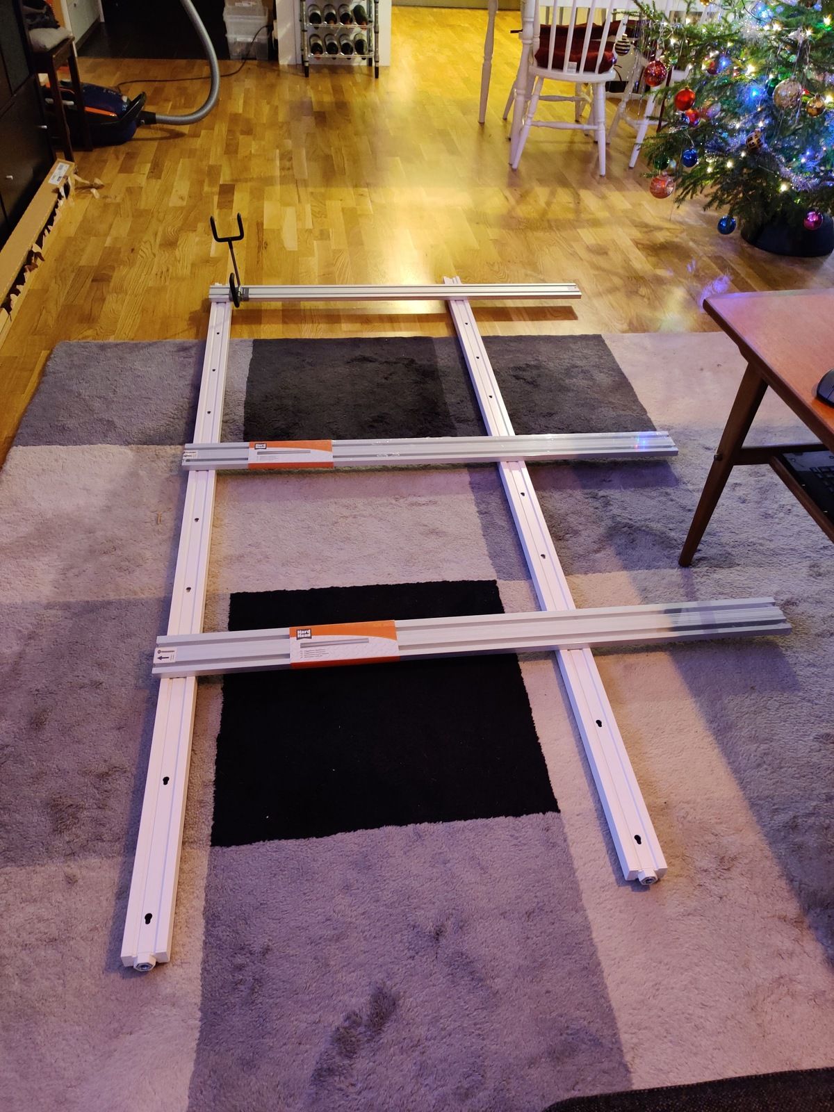

Mockup bild sålänge. Kommer försöka börja bygga imorgon.

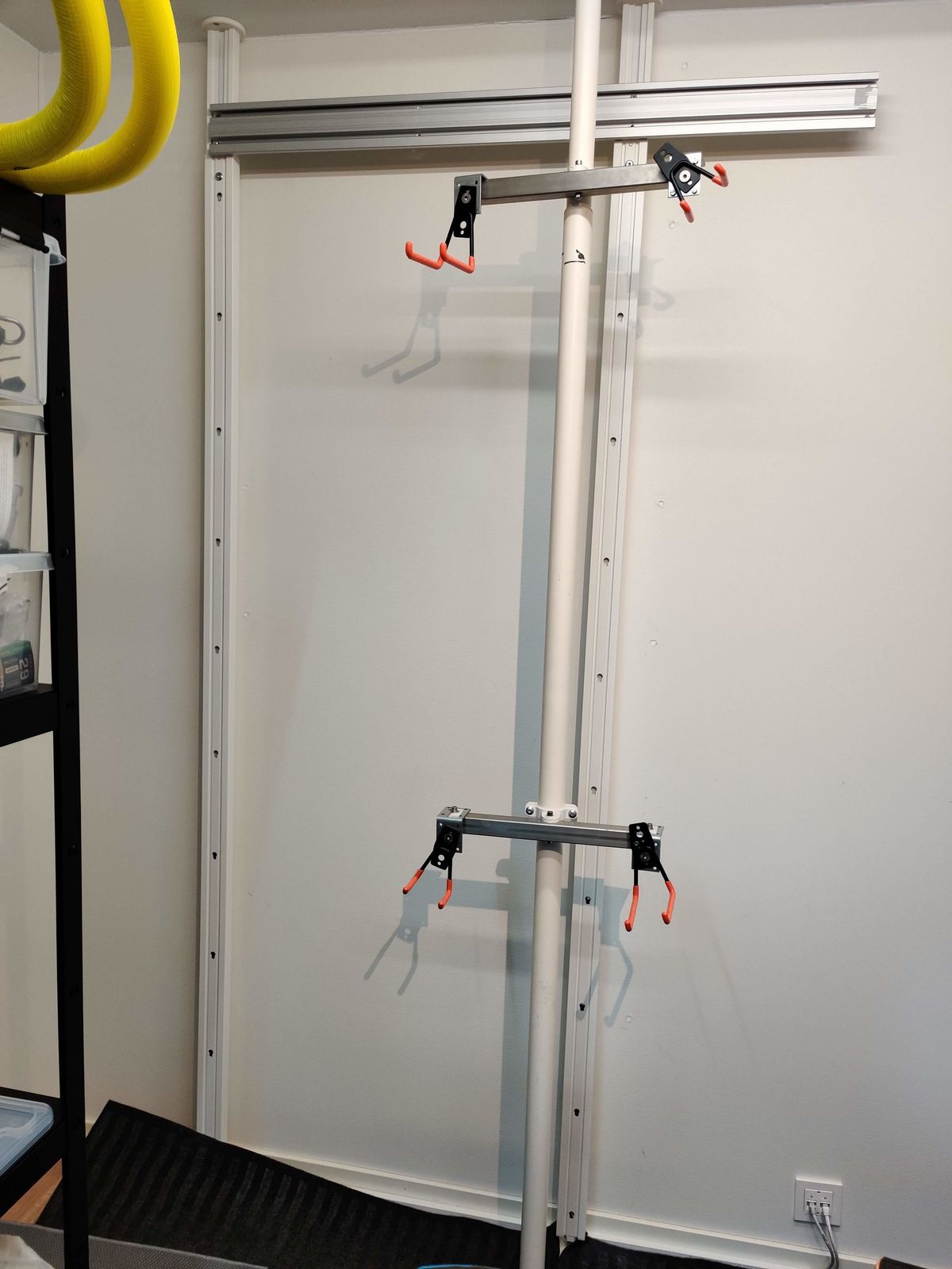

Då börjar vi. Det är nog att föredra att bygga det på golvet, och sen bara höjdjustera den översta biten när de sitter uppe. Men jag hade inte riktigt plats för det så jag gjorde tvärtom.

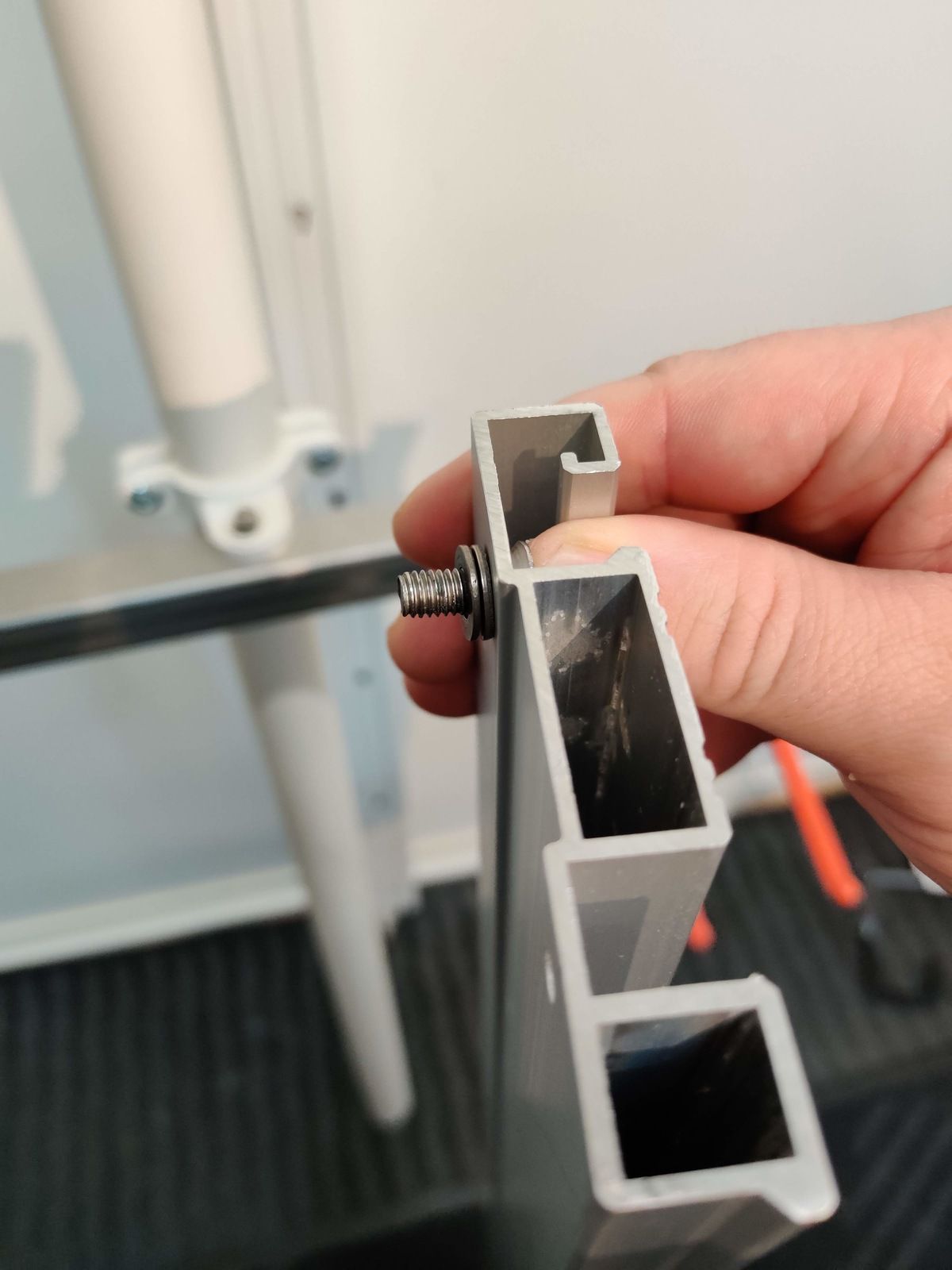

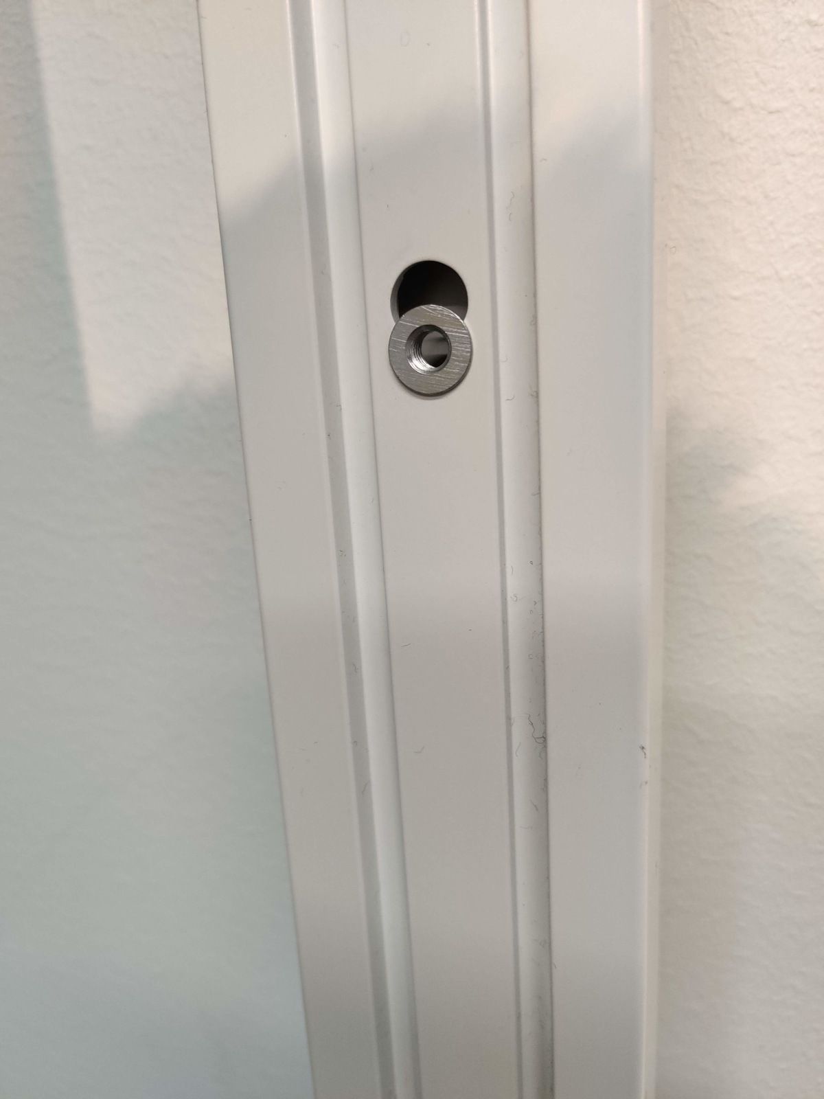

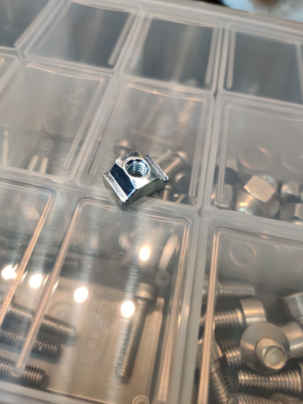

Först monterar jag den översta listen i spårmuttrar som följer med elvarli stolpen och inte används. (de satt redan sådana i stolpen på båda sidor för höjdjusteringen) (Alla hål i aluminumskenan behöver borras upp från 4 till 5mm för att elvarlis skruvar ska passa i.)
På insidan, där aluminium listen inte går hela stolpens bredd byggde jag upp med 4-5mm brickor och en längre skruv.
Övre listen och stolparna på plats.

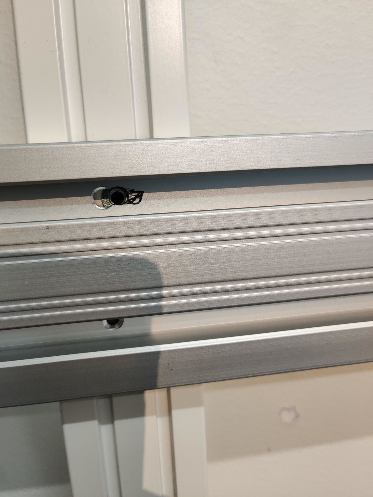

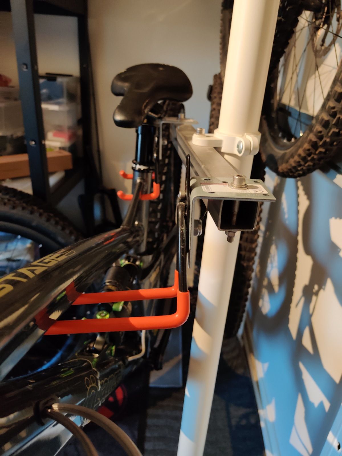

Nästa skena fäster jag i gängade insatserna från konsolerna jag köpte. (ganska onödigt att köpa bara för detta, men orkade inte trixa mer) Jag använder också skruven från konsolen på ena sidan. På den andra gör jag som ovan, något längre med brickor.
Här visade det sig också att, trots de står rakt så var något snett. Rättare sagt, hålbilden var inte exakt borrad i skenorna från jula. Tur det är alu så borrade bara upp det lite snabbt.

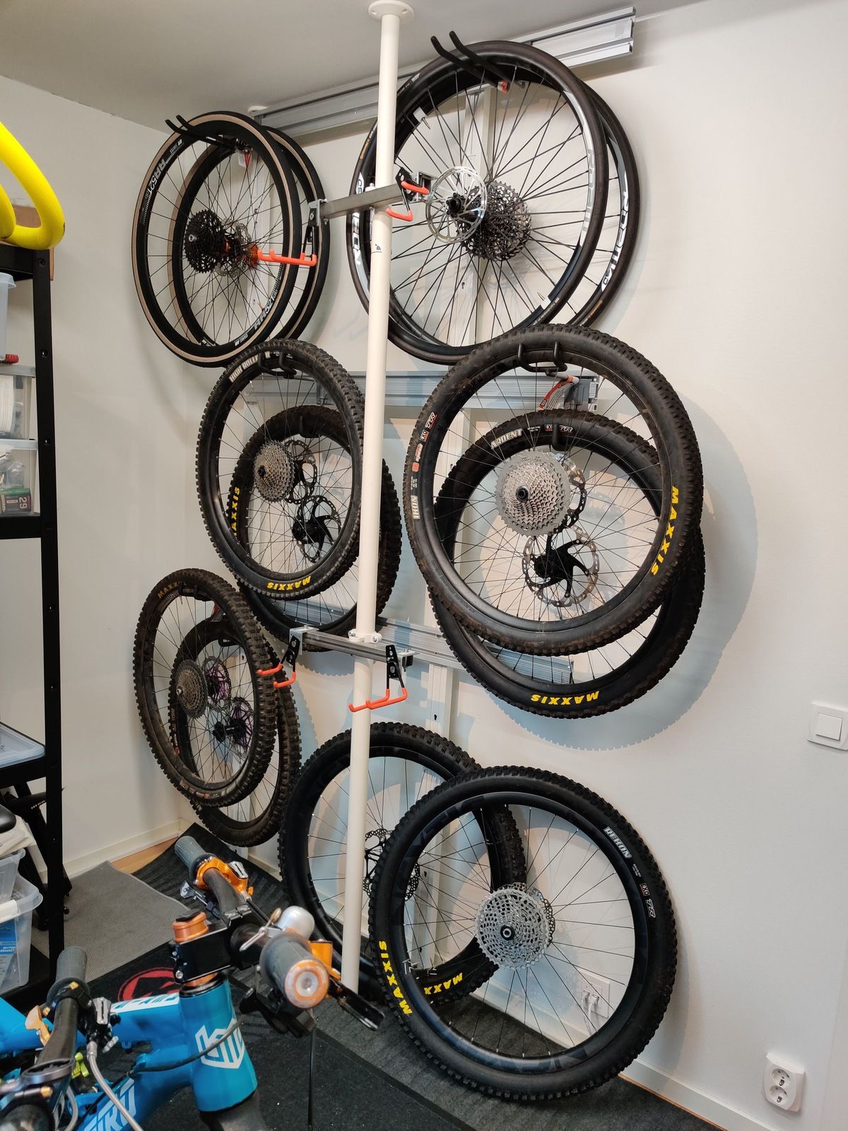

Reptera ett antal gånger beroende på hur högt du har i tak, eller hur små hjul du kör.

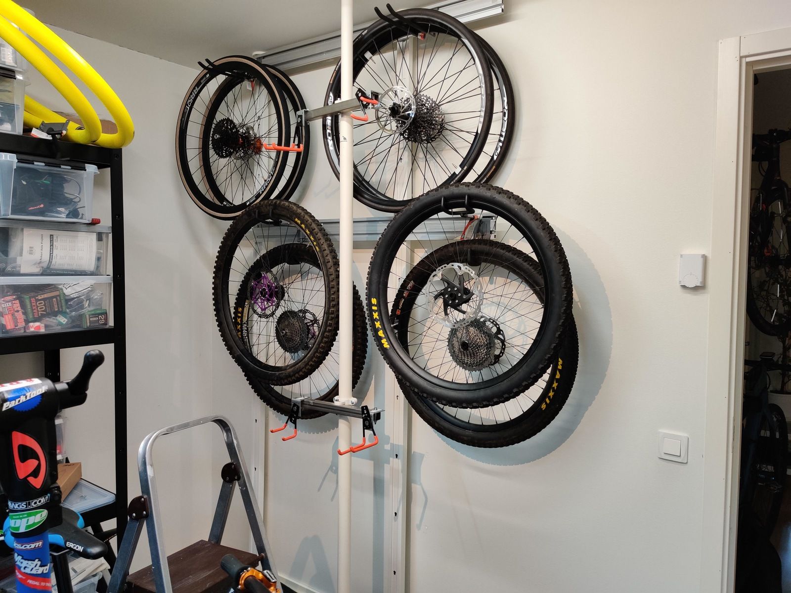

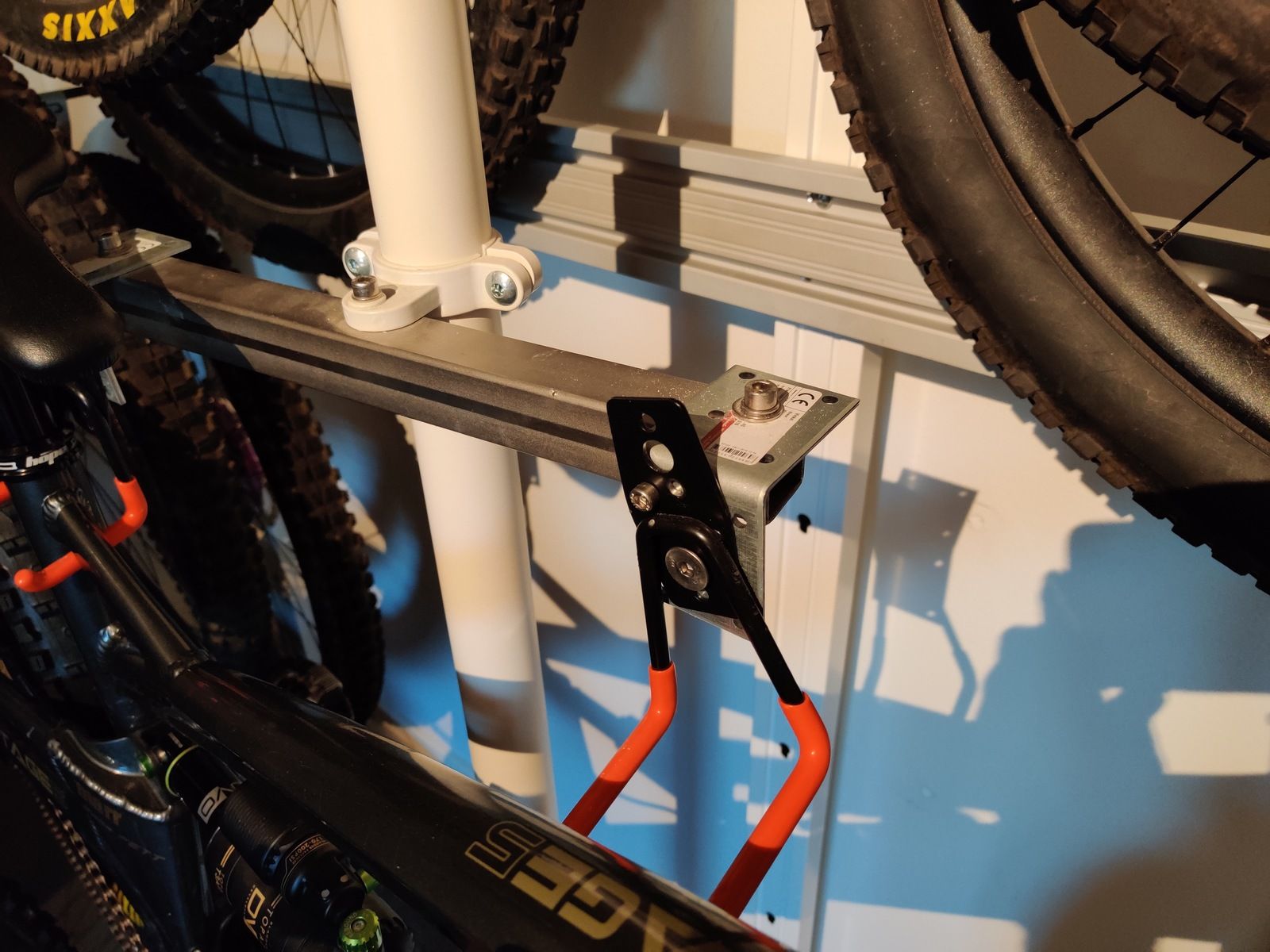

Sen fick man pussla lite med krokarna. Sista paret kommer få plats också, men saknar krok och måste flytta cykelstället framför lite också.

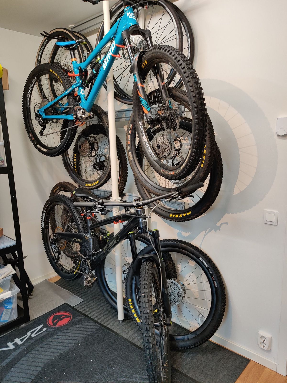

Cyklarna hänger framför på ett gammalt ikea stolmen hack.

Snajdigt...

Himla bra faktiskt! Måste vara skönt att få undan så pass många hjul.
