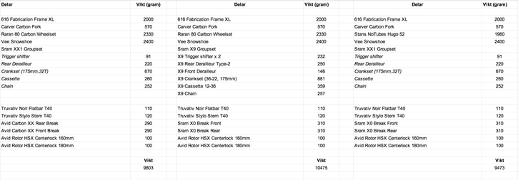

Dags att bygga min höst/vintercykel för trevliga skogs-turer, nöta CX-bana och vintercykling.
Efter att ha kört en hel del Fatbike (dock en tung sådan, 16-18 kilo) så är jag helt övertygad om att det passar mig som en perfekt cykeltyp till landsvägscyklingen. Bygger bra ben och tvingar en att ta det lite lugnare och ha lite kul.
Jag har tre st alternativ när det gäller komponenter som jag står och väger emellan (vikterna är ungefärliga, och det saknas småsaker som handtag, wirehöljen, vevlager, styrlager m.m.
Länk till bygglistorna: https://docs.google.com/spreadsheets/d/1io5WyfWXmCd3qyC39bYvkuERcQH6wzHrCa5DTbjePMw/edit?usp=sharing
Sub 10 kilo vore ju riktigt kul, men det är troligen inte riktigt vettigt, XX1-kittet ligger ca 30% över min budget, så det kloka vore troligen att skippa kolfiber-hjulen och satsa på ett bra bra alu-hjul. Där spar jag ju ca 5000:- och kan då troligen köra på XX1-komponenterna.
Har spanat lite på Stans NoTubes Hugo 52: http://www.notubes.com/Hugo-52-C156.aspx
De väger 400gr mindre än kolfiber-hjulen, men är 30mm smalare, vilket jag iofs tror inte gör jättemkt.. Jag klarar mig nog med 52mm breda hjul. Tänkte köra på 4.2-4.5" däck.
Dock så kommer de inte ut på marknaden för ens Oktober vad jag läst.
Alternativ 3 i listan är relativt lätt, då jag gått ner i fälgbredd, det prickar min budget och jag får XX1! Någon som har tips på flera hjul som varken bräcker min budget eller viktgräns? :D
Några synpunkter på X9 kontra XX1, är det värt att gå på XX1?

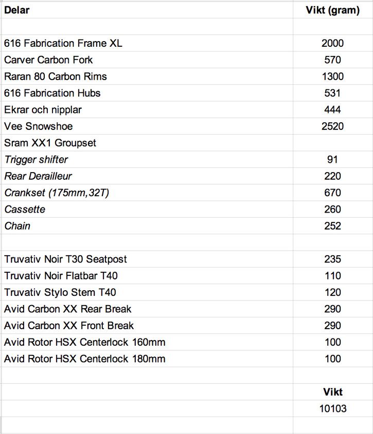

Ok, nu är det beställt (iaf en stor del av det)
Allt är beställt förutom styre/stam/sadelstolpe
Med lite wirehöljen, wire, handtag, pedaler osv så kommer jag ju hamna en bit över 10kg
Är iofs galet lätt, men hade ju varit kul med sub 10..
Sneglade lite på Schmolke-sadelstolpe och styre, synd dock att han inte gör någon styrstam, det hade blivit fett :)
Några tankar? :D
