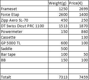

Har suktat och funderat hela hösten på vad som ska ersätta Cervelon som står på trainern i garaget. Den har känts seg och trött senaste rundorna och ändpluggen till bakhjulet gick sönder lagom till hösten började. Det började bli dags att byta...
Så jag har stött och blött fram och tillbaka, en aero-hoj ska det vara eftersom Skåne är platt och blåsigt. Skivbroms och e-växlar. Kandidaterna som ställde upp var Cannondale System-Six, BMC Timemachine, Specialized Venge, Trek Madone, Cervelo S5. Efter en stund insåg jag att Vengen var det bästa alternativet men var inte riktigt såld på Specializeds prissättning. Efter att ha kikat på några Hambini-video där han ger beröm åt Looks byggkvalitet fick jag upp ögonen för Look Blade Disc. Snygg, disc, billigare än Venge. Men tyngre, 8,28kg jämfört med 7,7kg. Hittade en billig med Ultegra Di2, 5600€, och la en beställning och postade pengar elektroniskt. Får reda på att den inte finns i min storlek men ett par alternativ dyker upp; byta till en större, ny årsmodell till lite högre pris och fulare färg eller en helt annan cykel.
Får ett hyggligt pris på Look med Force Etap som då blir något hundra gram lättare än med Ultegra och snyggare färg, men inte rätt (som givetvis är svart). Och då är den lika dyr som en Venge som väger 500g mindre. Ytterligare funderingar, vad kostar den om man bygger från ett ramset? Efter mycket googlande och räknande insåg jag att ett ramset med bra hjul, styre, Etap Force med Red-vev och effektmätare skulle bli billigare än erbjudandet om Force Etap-cykeln. Dessutom lite lättare.
Så nu har jag beställt en ram och resterande delar kommer beställas under kvällen. Planen på specifikationer är som nedan och i så fall blir vikten riktigt fin...
    19.5 KB · Besök: 208

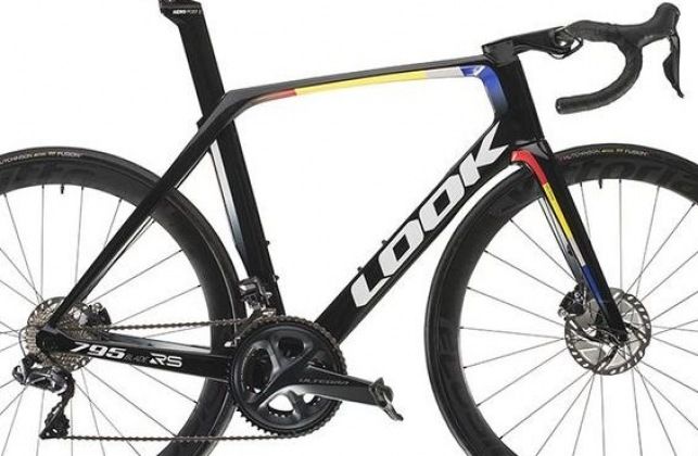

Härligt! Det där kan bli bra, Look är alltid rätt! Tänkte först efterfråga bild på ramsetet, men du har ju bifogat något nästan lika sexigt... :-)
Byggtråd: inte så lätt Look RS Blade
marten_larsson sa:
Look Blade Disc.
Snygg cykel, hoppas du blir nöjd med den
Men hur aero är den? Har du ngn länk till ngt aerotest eller likn?

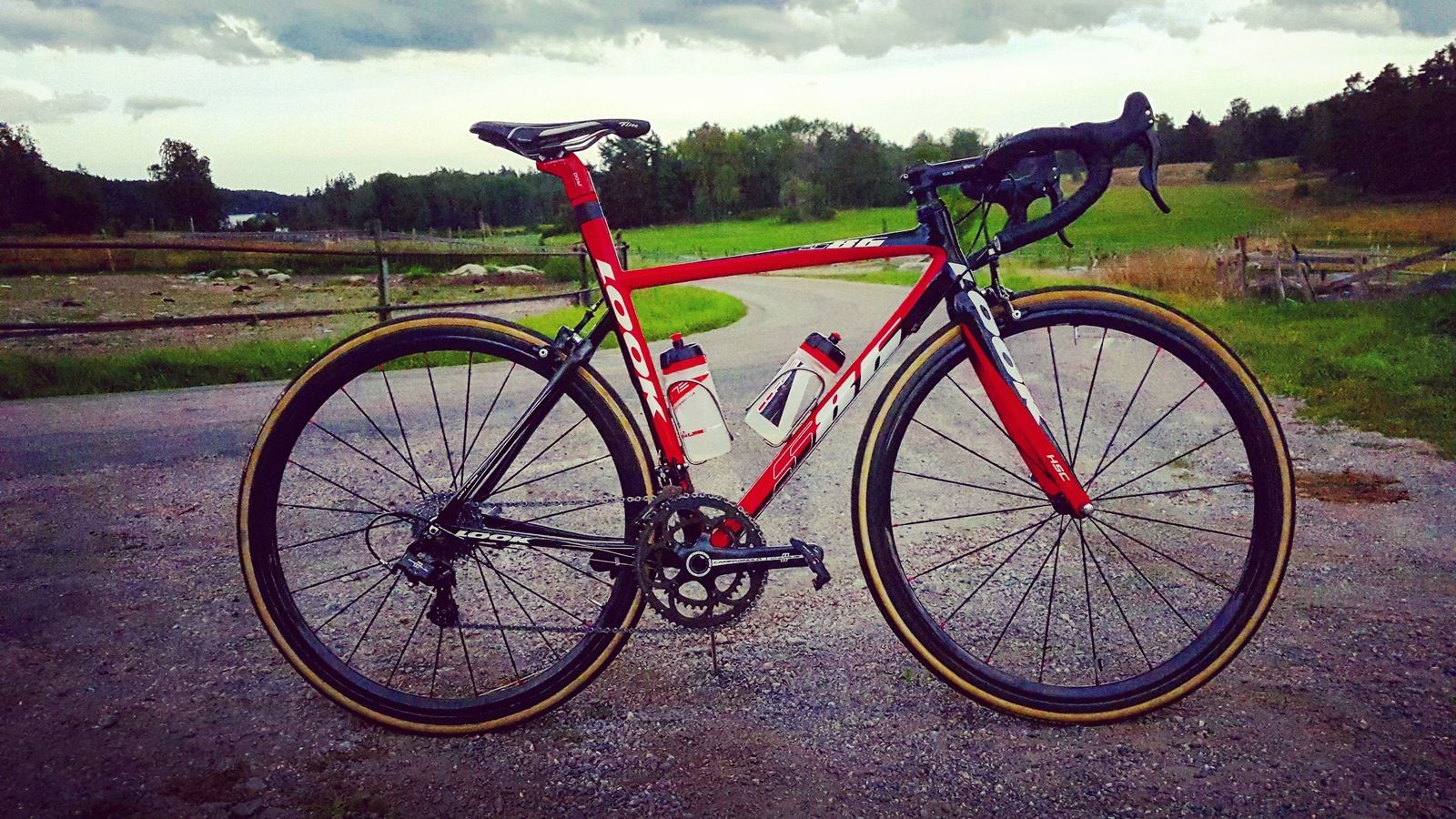

Bara för att "bredda" bilden i ämnet är-sugen-på-Look....
    358.7 KB · Besök: 206

Paketen börjar trilla in. Först ut var paketen från Bike-discount som förser mig med hjul och Force Etap (-vev och kassett).
Har vägt in grejerna:
NB: Hjul med Shimano/SRAM-frihjulskrans ist för XDR. Blir ny vägning när det närmar sig montering. Skivorna kommer jag inte att använda eftersom det dels är fel storlek på bakskivan (160 isf 140) och dels är 6-bolt ist för centerlock. Så skivvikten kommer uppdateras när jag hämtat Bike24-paketet ikväll.
Edit: Jämförelsevis ligger jag -13g från spec här: https://ccache.cc/blogs/newsroom/2019-road-groupset-weight-comparison (där verkar inte skivorna vara inräknade så jag gjorde inte det heller).

Hämtade ut andra paketet nu på morgonen och vägde in samtidigt som vi dukade fram frukosten. Positiva överraskningar på hela fronten skulle jag säga. Vevpartiet vägde in på 628g mot 571g enligt tidigare referens, effektmätaren väger alltså 57g. Kedjan var något gram lättare än specificerat (och extremt lågt motstånd i länkarna, det var märkbart bättre än Shimano-kedjorna jag brukar köpa). Kassetten vägde 44g mindre än förväntat (men jag har å andra sidan 10-26 och inte 10-28). Centerlock-skivorna blev tack vare 140mm bak 23g lättare än 2x160mm 6-bult men då sparar jag ytterligare vikt på att slippa adapter. Annars var vikten samma (118g för 160mm). Har 2,4kg kvar till ram, styrstam, sadelstolpe, vevlager och sadel för att ändå hamna runt 7,6kg.
Nuvarande totalvikt:
Totalvikt för gruppen:

Bromsok och slangar ingår i reglage-vikten.
Ok, tack för förtydligandet
Med tanke på skillnaderna i utrustning (tex Red-vev -170g, mm) verkar din "gruppvikt" väldigt lika R2s uppmätta
"Gewicht selbst gewogen: 2782g" från; https://r2-bike.com/SRAM-Force-eTap-AXS-Road-Disc-HRD-Flat-Mount-Groupset-2x12
/Håkan
Veven blir 116g lättare än Force. Ja, den vikten stämmer nog. Hade inte blivit lättare med Ultegra Di2 men inte heller tyngre med min nuvarande setup. Priset blir också samma om jag kört med Quarq-vev på Ultegran (hade jag valt Shimanos PM hade det blivit mkt dyrare).
