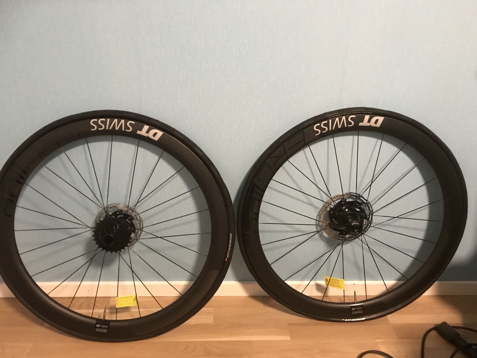

Har idag monterat hjulen men märkte då att ena skivan med centerlock som jag beställde från Bike24 var 6-bult, slängde på en av de som följde med gruppen och mailat om en centerlock skiva till senare. Svettades 25min med att få på framdäcket, bakdäcket tog 2... Totalvikten för hjulen blev 1155 resp 1471gr opumpade utan fogmassa. Har också beställt verktyg för att kunna montera vevlager och lite andra småprylar.

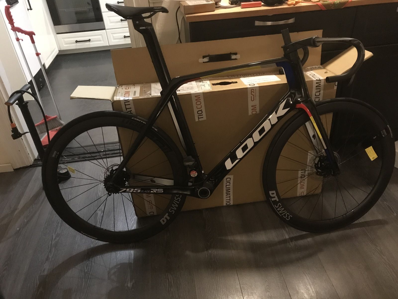

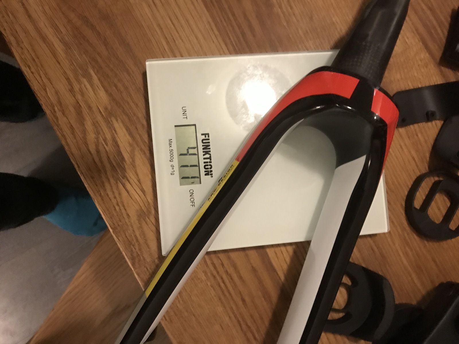

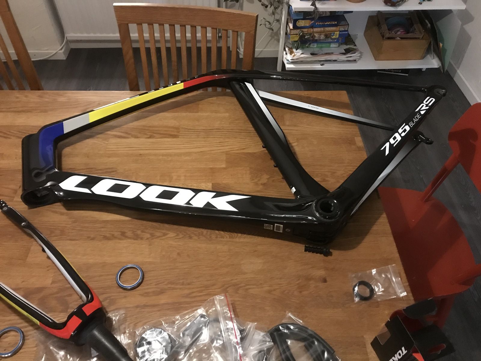

Äntligen kom ramen, en riktig skönhet. Har trots det kunnat hålla mig från att börja bygga tills dottern somnat. Köksbordet ser ut som det ska till sambons stora glädje. Saknar en del verktyg (för att kunna montera vevlagret ordentligt) så hittills sitter bara hjul, framväxel, gaffel och sadel på. Ramen vägde in på 1440g utan något, stolpen var något tyngre än beräknat (runt 300g med fäste), gaffel 411g. Totalt blev ramsetet ca 200g tyngre än min kalkyl. Totalt väger det som är monterat nu 5,82kg och kvarvarande delar hamnar runt 2080g vilket gör att jag borde landa på 7,9kg (beräknat 7823g på spec). Inte så lätt med andra ord men en riktig skönhet.

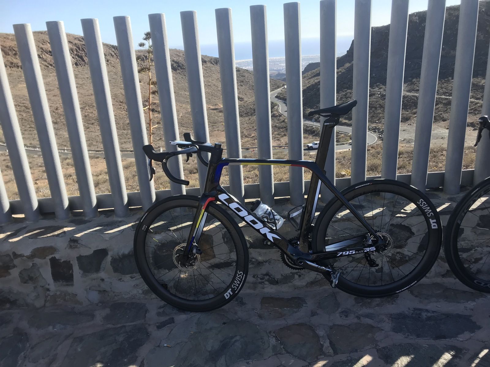

Premiärtur idag! Saknas fortfarande styrlinda men det gick bra ändå. Känns rapp och fin, blev bara en kort runda så det är svårt att uttala sig om komforten. Inställning av sadelhöjd och -position var också helt åt skogen så vill inte dra för stora slutsatser av det än. Blir 7 dagar på Gran Canaria för att utvärdera om det var ett bra eller dåligt köp. :-) (ber om ursäkt för dåligt uppställd cykel)
