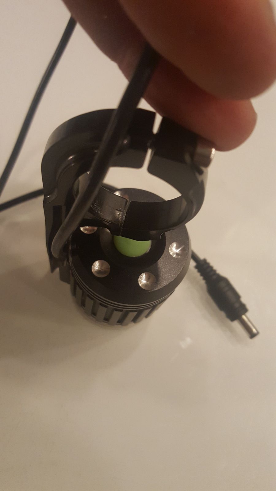

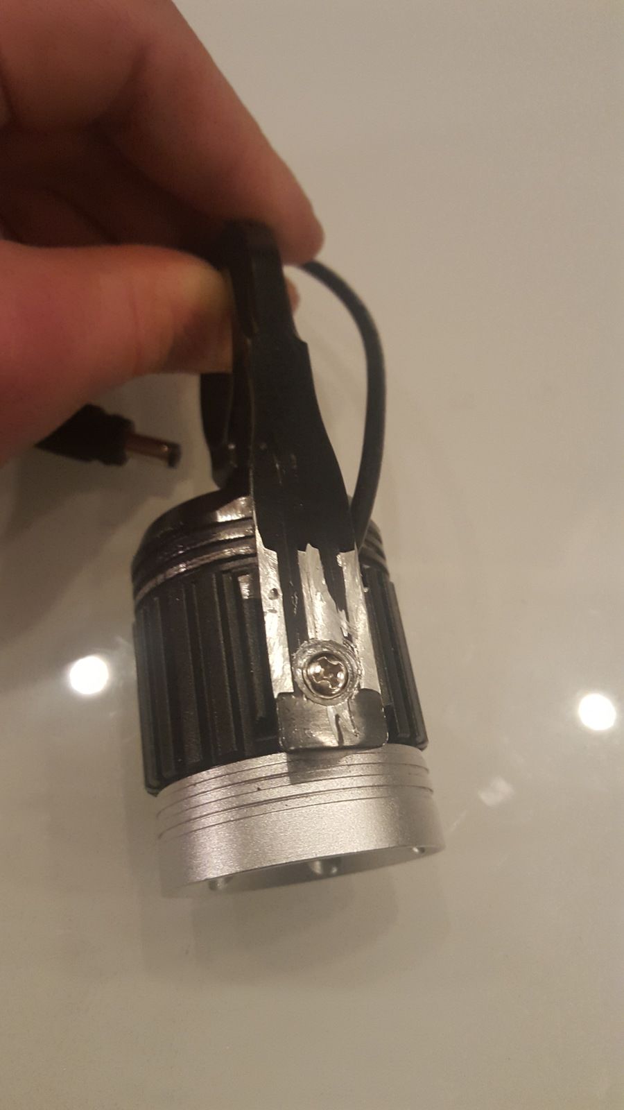

Utgångspunkten var en kinalampa med en rak infästning och en gopro mount för styret. Infästningen behövde vara parallell med gopro mounten för att mounten inte skulle behöva vinklas upp eller ner när den sitter monterad på styret. Jag har också dremlat en kanal i fästet för att lampans kabel ska kunna ledas ut till sidan. Kabeln kommer behöva kortas ner då den är nästan en halvmeter lång.
Protip: Vid beställning från Aliexpress lita aldrig på produktbilder eller beskrivningar. Min gopro mount var helgjuten i stål och inte i alu med förborrade hål som jag tänkte använda för att fästa lampan.

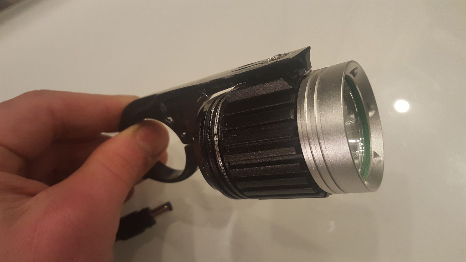

Sådär, 30 min dremlande senare fick jag detta resultat:
Lite färg på det så ser det nästan proffsigt ut:
Tillräckligt med utrymme för att trycka på pa/av knappen:

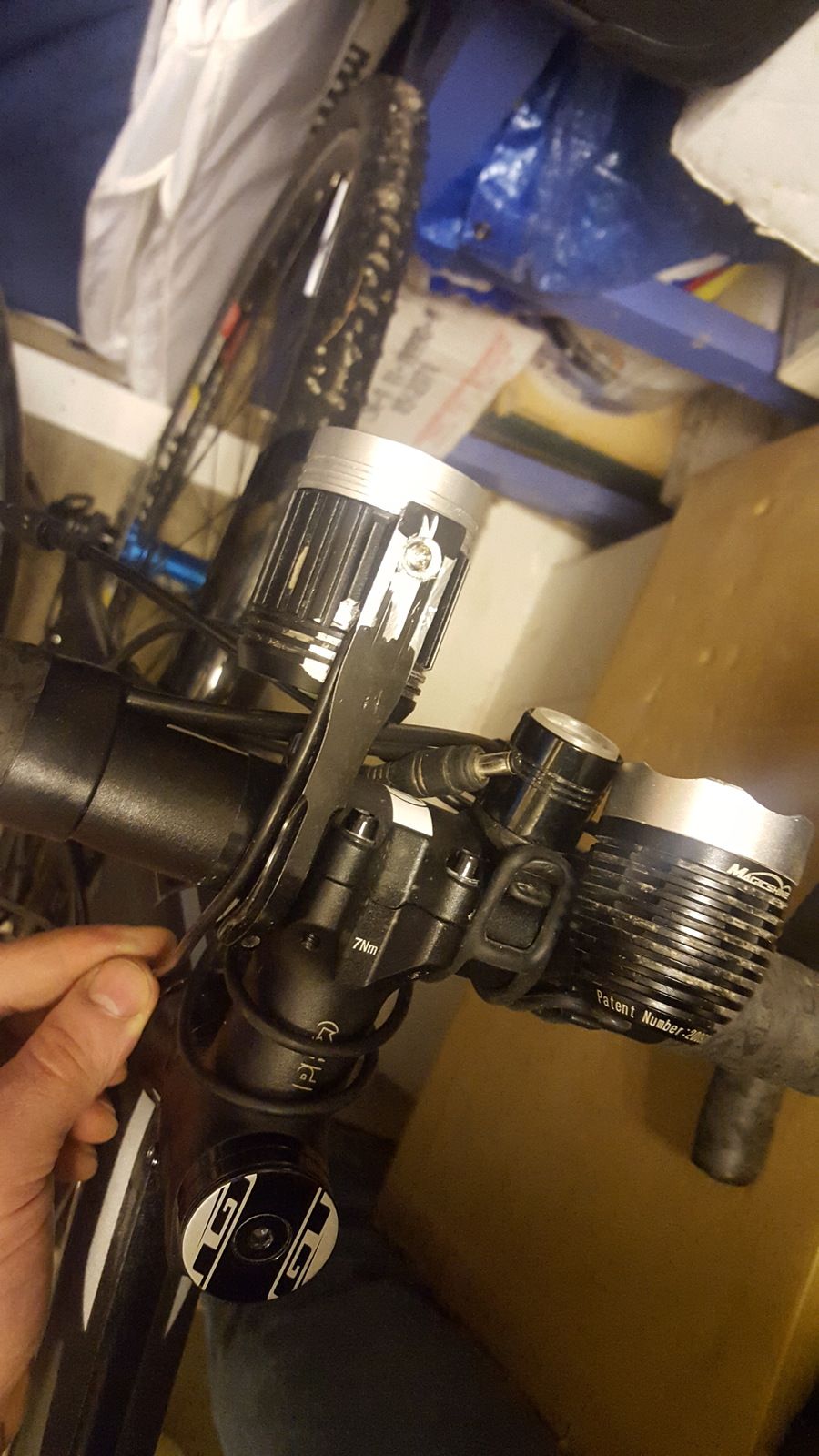

Så ska lampan och fästet sitta på styret. Förhoppningsvis blir det snyggare när jag plockar bort den andra kinalampan.
