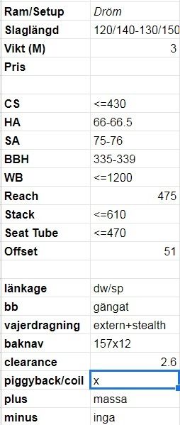

Har sammanställt mina önskemål i en tabell (jag har många tabeller och Exceler för detta bygge..). Geon beror lite på om det är 120/140 för hemmacykling eller 130/150 för större berg så har ibland listat ett spann.
Budget: Inte helt bestämt men ca 60-70

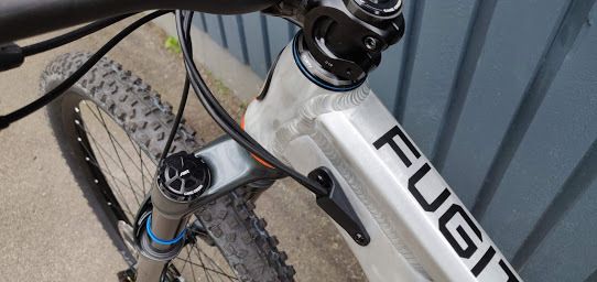

Bygget är igång! Kabeldragning, styrlager och gaffel, check.
Styret har ett trevligt budskap..
Kapa kolfiberstyre görs bäst enligt konstens alla regler. Tejp mot delaminering, lockons som sågguide. Fintandigt bågfilsblad, 75% igenom med vattensmörjning. Sedan rotera uppochner och såga sista biten. Blev riktigt bra snitt!

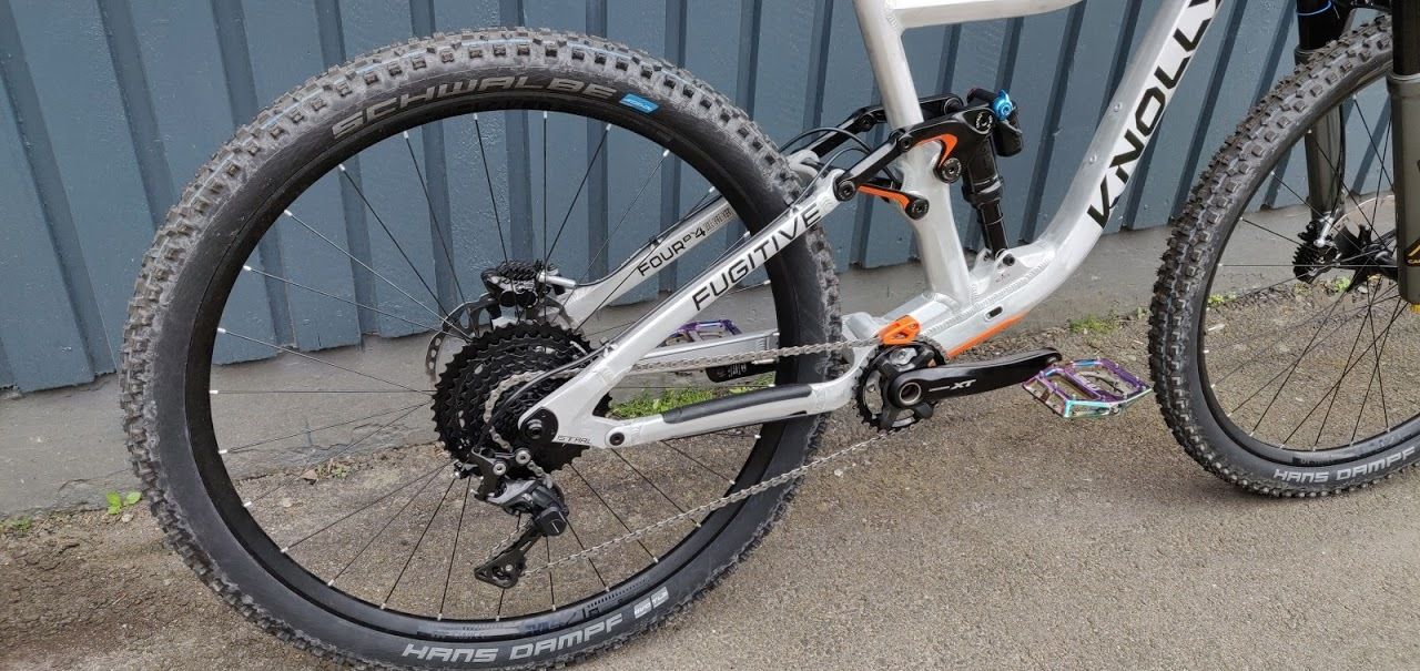

Hjul så! Custom stickers från Slik graphics, real stealth med matt/blank svart på svart monterades.
Hjulen blev lite lättare än jag tänkt t o m. 830g fram, 910g bak = 1740g paret. Fem gram tejp per hjul så 1750g tejpade och klara! :)

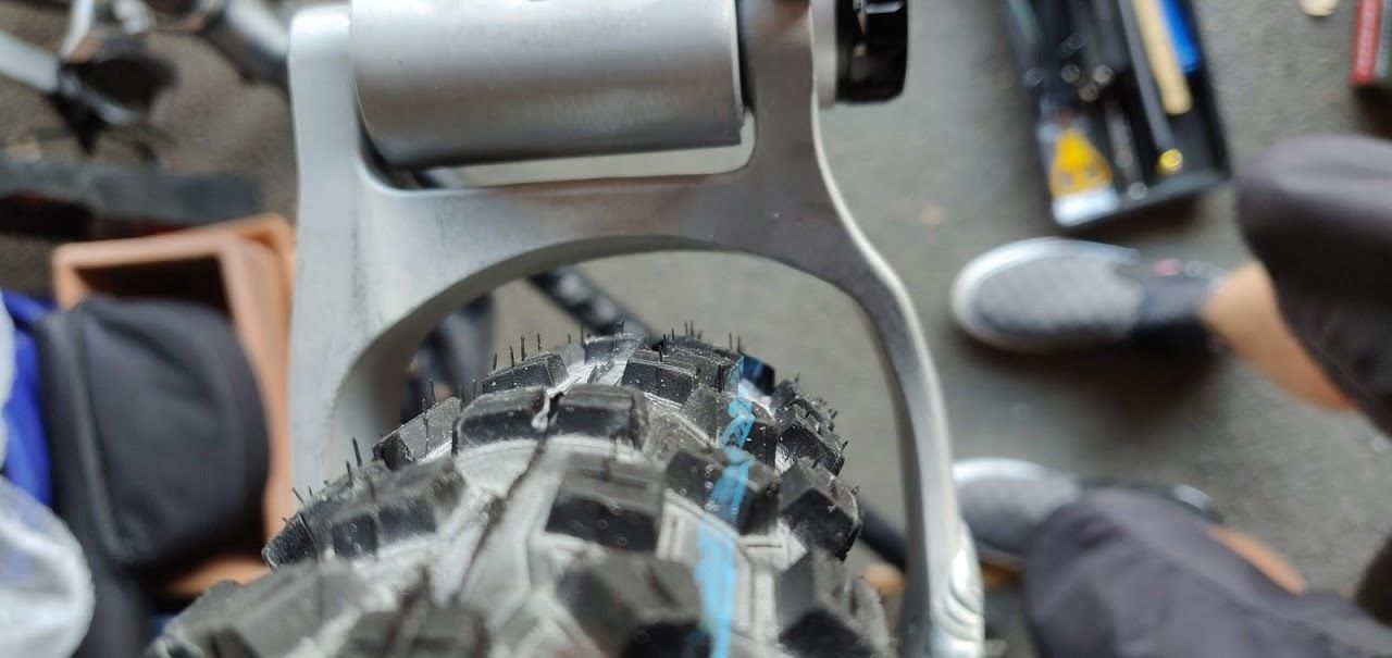

Lysande däckfrigång med tvåfyror!

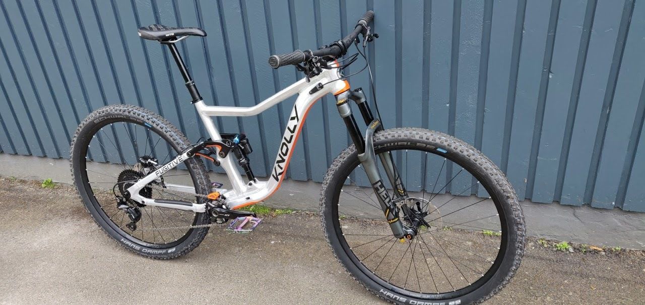

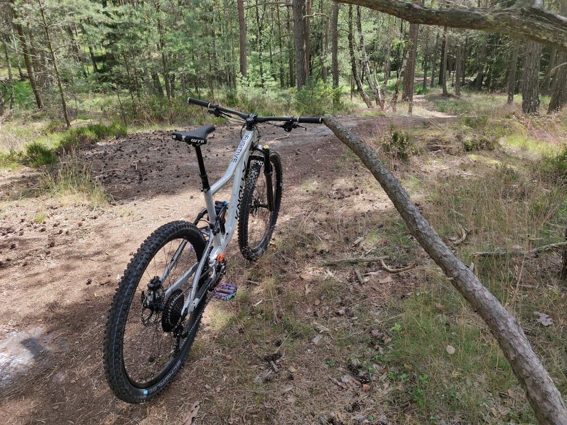

Färdig!!
Drivsida.
Stolpe med matchande klämma och vy över utgångsporten för intern dragning.
Icke drivsidan.
Diskret racing-tema med blå och orange-linjer. Har alltid gillat looken på de klassiska Gulf GT40sarna från LeMans!
Racing in the front, party in the rear.. :)
På bilderna är den i 120/140-läge med snabba stigdäck på. Annat gummi finns hemma och 135/150-läge kommer också labbas med förstås.
Visuellt blev det en ganska kul mix av murdered out stealth och raw, med orange/blå grafik. Och så inslag av crazy clown/pimp med guld och lilabrytande detaljer till det orangea.. Mmm, lila och orange.
Har beställt custom stickers till gaffeln också vilka försvunnit någonstans i Europa. Men IRL gillar jag faktiskt gulddetaljerna mot de andra nyanserna mer än jag trodde. Får se hur det blir med den saken framöver. Samma sak med pedalerna, vill man bli tråkig och köra jättecleant skulle den vara snygg med svarta. Men det känns inte lika mycket jag och det är ju min hoj. Och det syns ju! Riktigt nöjd med resultatet!

Geometri
-Modern ganska lång (numera normallång?), låg och med korta kedjestag, målbild <=430mm. Söker stabilitet men ändå lekfullhet vilket så många hojar saknar lite av idag tycker jag. Lätt att hitta enduro-snabb hoj för Åre-åk men svårt att också få den hojen rolig på tightare stigar.
-Söker reach på ca 475mm och stack så nära 610mm som möjligt för att få rätt attackposition och tryck på framhjulet för mina kroppspositioner (187cm lång) med en 50-stam. Stack är en utmaning på 29or generellt och särskilt om man kikar på 150-gaffel.

Färdig!!
Drivsida.
