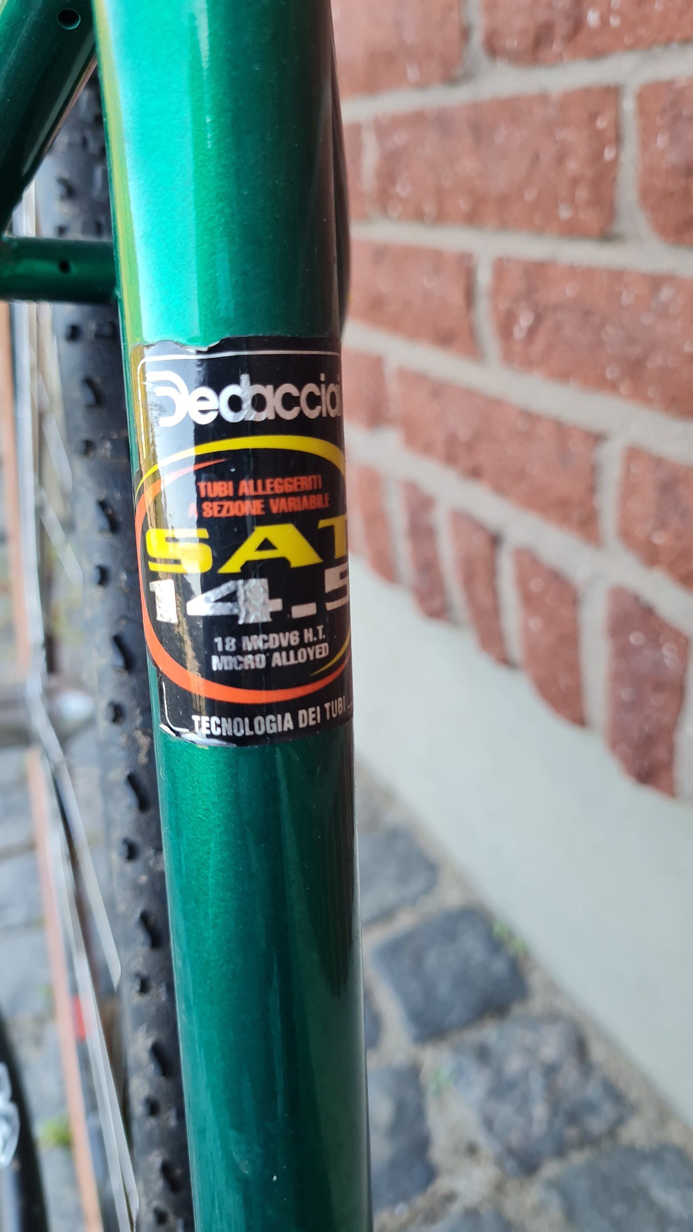

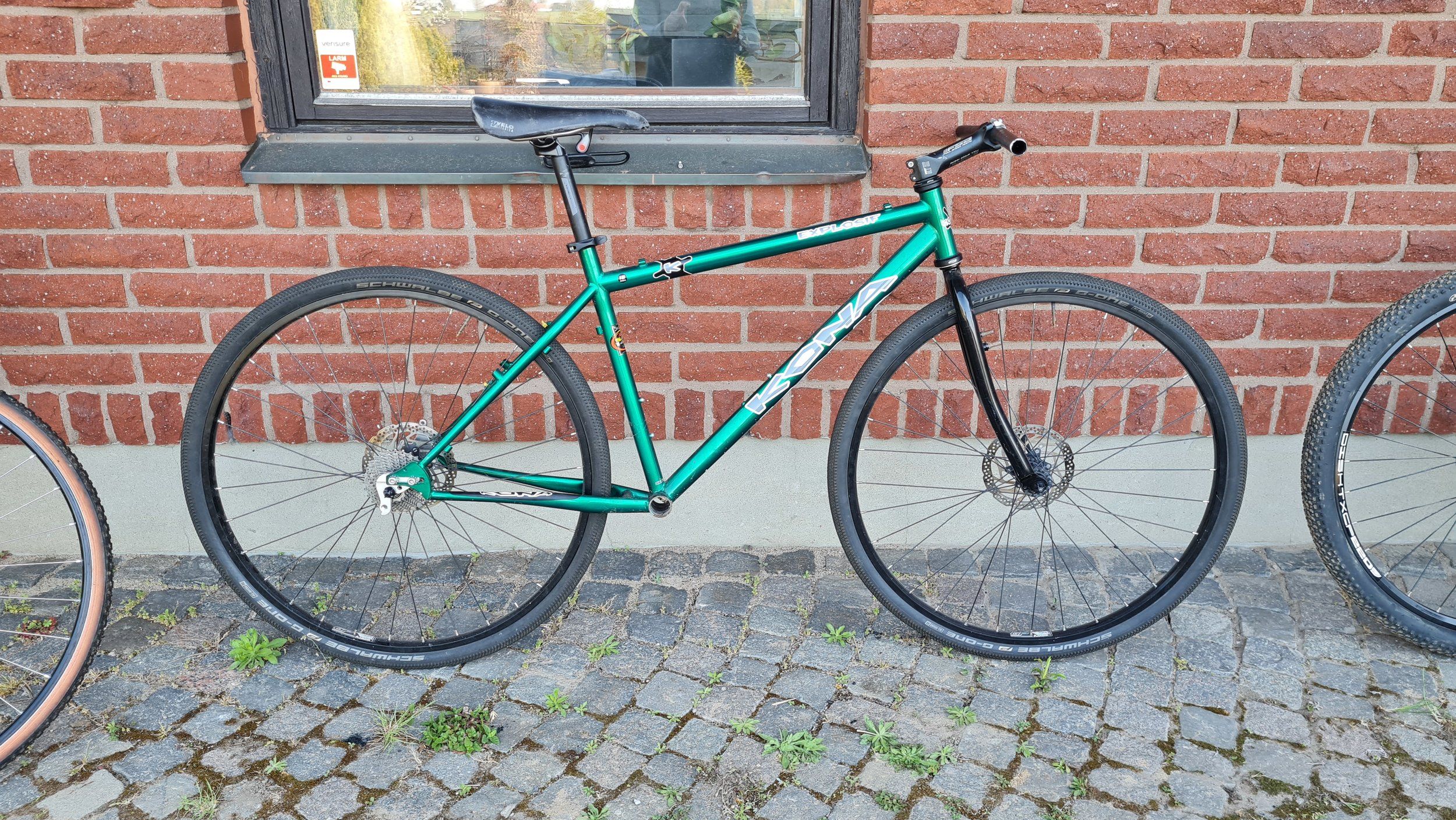

Jag fick med en ram när jag köpte ett parti delar. Tittade på den lite närmare idag - det är en Kona Explosif från ca 2006-2007 med "sliding dropouts" som gör att den går att konvertera till singlespeed. Stålram från Dedaccai, så den kanske inte är så dum ändå?
Först tänkte jag sälja den, men idag testade jag att provmontera ett hjulpar. Sen en sadelstolpe. Och så hittade jag en styrkombo också.
Så vad blir det?
Jag vet inte än... Men stålgravel är väl på modet?
Skulle behöva en bättre gaffel med fäste för skivbroms, och ett par bromsar.
Sen får vi se vad vi kan hitta i hyllorna... Kom gärna med glada tillrop! (Och delar...)

Nice!
Ingen dålig "Cykel på köpet".
Jag har haft en i samma gröna färg, många fina turer på den. Minns dock inte Dedacca klubbor och min hade vanliga droppouts. I "rätt" storlek var den livlig på sin tid.

Tror nog att vevlagerstandarden är vanlig gängad BSA. Kan faktiskt kolla, har nog nåt lager liggande
Byggtråd: Kona Explosif -06 > ja, vadå?
Den där var grym när den kom. Dubbelkolla sprickor framförallt runt styrhuvudet. Hade en bekant som hade två på raken som sprack.

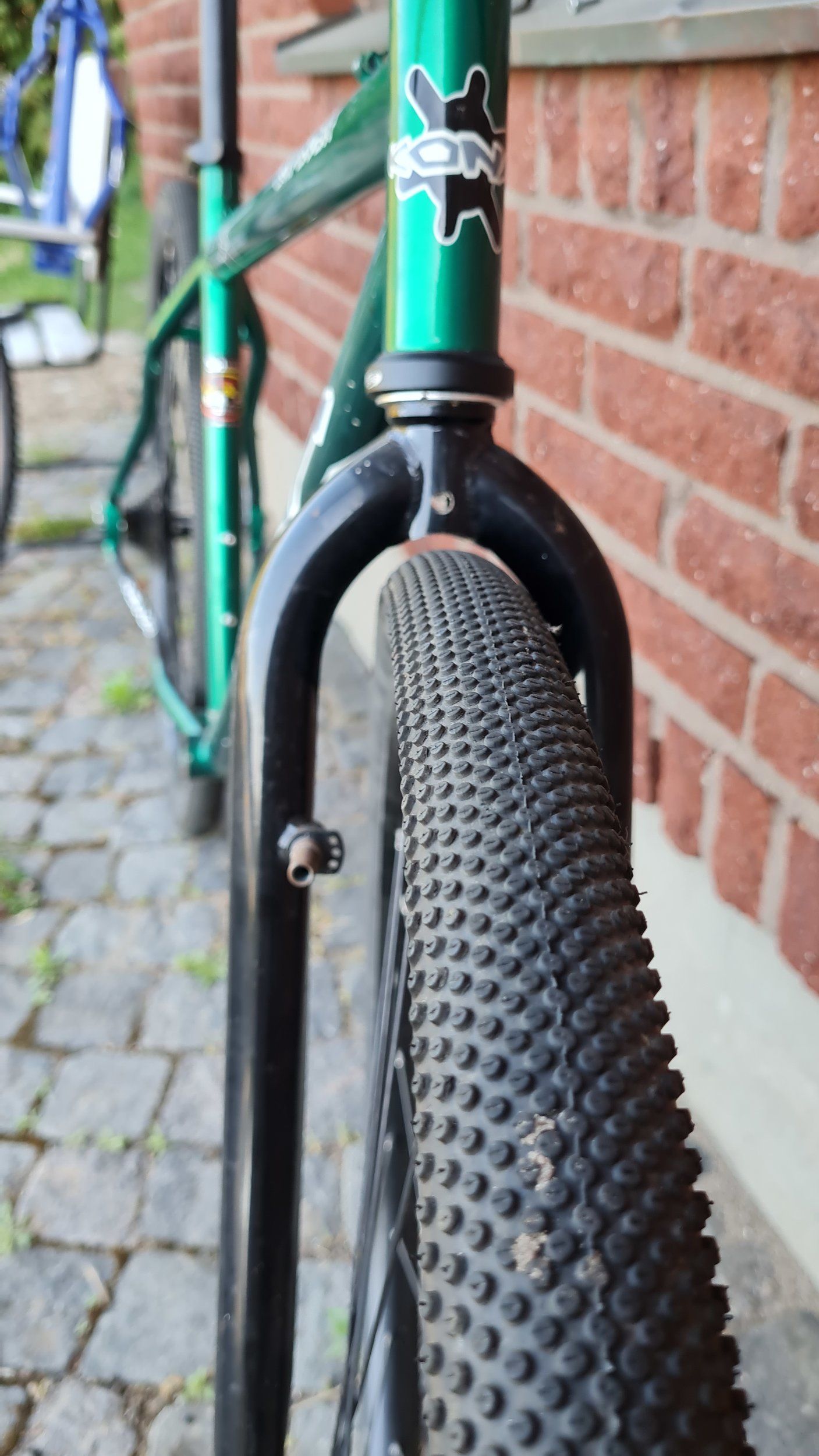

Det här skulle man ju kunna göra nåt kul av ?

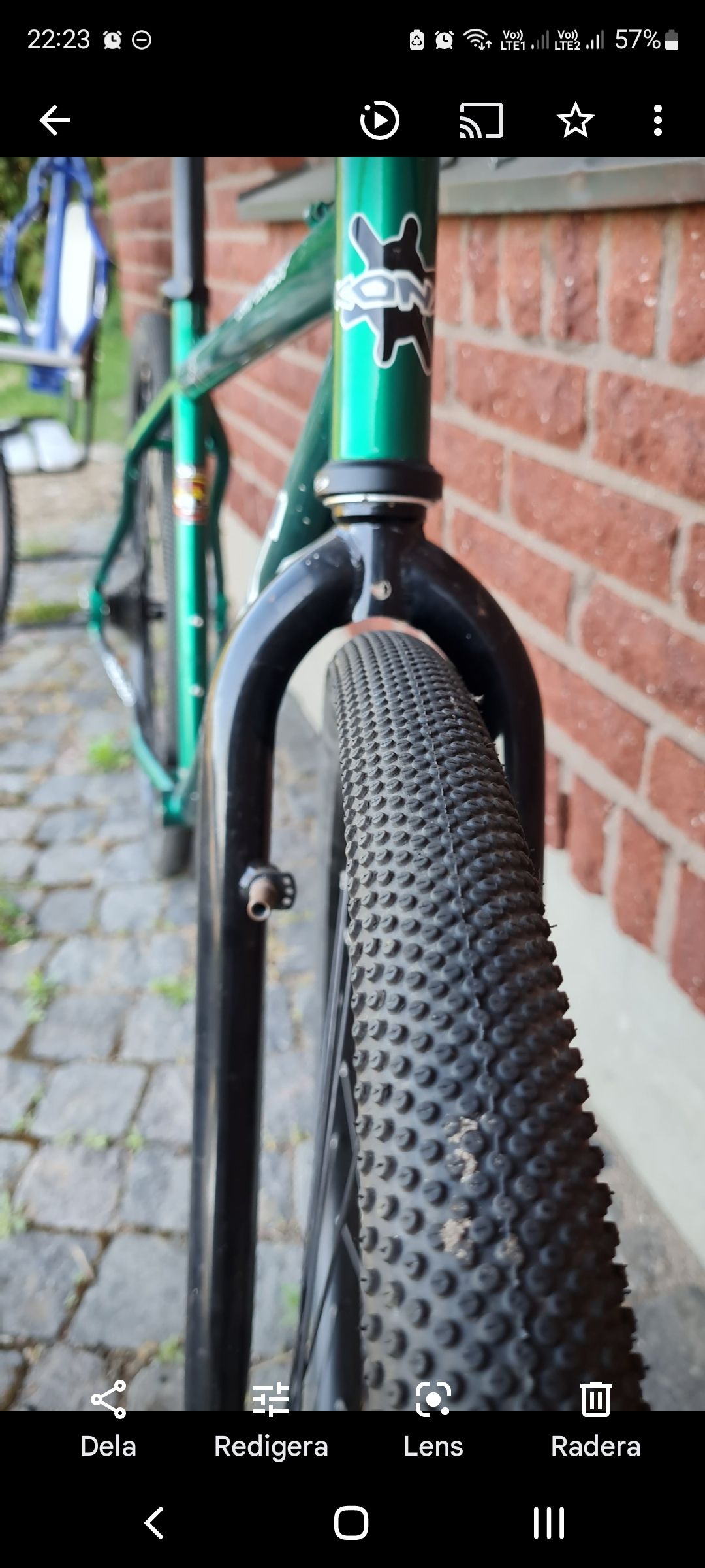

Vad är det för storlek på hjulen på bilden?
700c med 40mm Schwalbe G-one.
Lite tight i framgaffeln men den borde man ändå byta till en längre med skivbromsfästen.

Ser ut som en superfin ram att bygga något skoj av.
Tänk dock på att vevlagret inte har något drop att prata om, så det hamnar en bit upp med 700-hjul. Men det vänjer man sig också vid. :)
