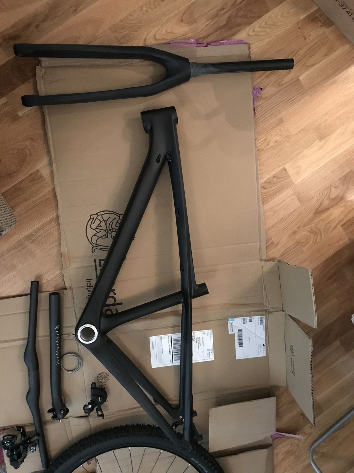

Som så många andra har jag förfasats över vikterna på barncyklarna som finns i handeln. Undantag finns, men de är få och rätt dyra trots allt.
Jag har därför internetshoppat vad jag hoppas blir en lätt och bra 26tummare som jag hoppas ganska snart kommer passa dottern som är på väg att växa ur sin Frog 55a (hon är ca 127 cm). Som vanligt slutar det inte speciellt billigt, men jämfört med alternativen tror jag det blir rätt prisvärt. Risken finns dock att den om något år ligger på köp&sälj till en bråkdel av byggkostnaden i närmast obrukat skick. Men just nu lever hoppet om en gryende mtb-karriär!
Uppdaterar framöver när det går framåt.
Kortfattat en kinaram för ca 3000kr inkl tull och frakt, gaffel för ca 800 kr totalt. Resten europeiska inköp på rea. Cirka 10000 lär det väl sluta på.

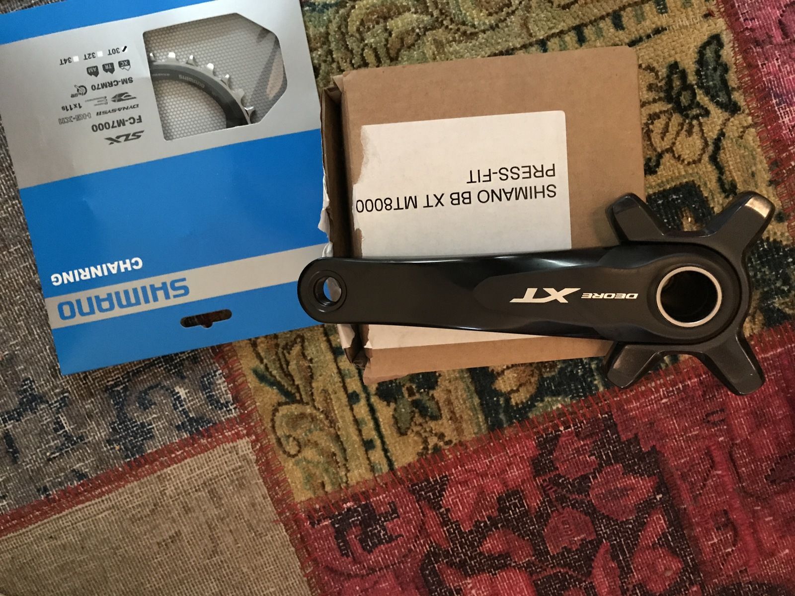

Kortaste xt-vevpartiet är 165 mm så det fick bli det. Tror det kommer funka lagom.
Jag har märkt nu på Frogen hon har lite lätt att halka av pedalerna, tror faktiskt det är delvis pga korta vevarmar. Tramprörelsen blir kanske mindre ryckig om de inte är för korta, men 155 mm är säkert mer lagom egentligen.

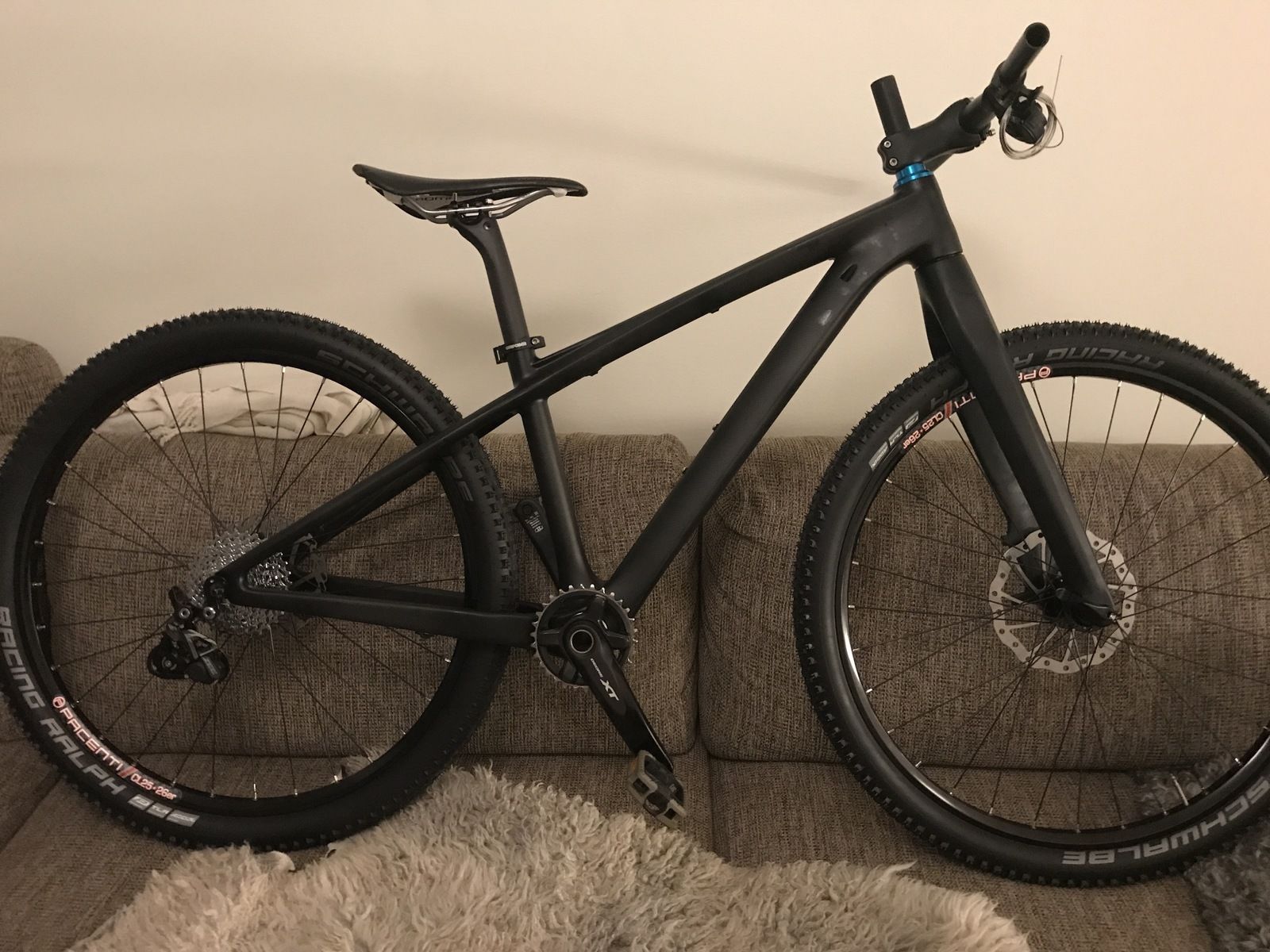

Lär nog behöva slamma stam och nästan sadeln om den ska gå att cykla på redan i år (vilket jag hade hoppats på, men å andra sidan är den ett projekt för nästa år med ett då längre barn).

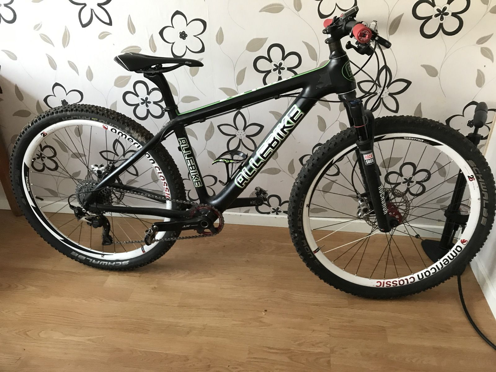

Precis 8 kg nu som på bilden. Blir under 9 med bromsar och kedja i alla fall.
Imponerande och fascinerande att Allebiken ovan väger 8 blankt som på bilden.
Ramvikt mm angivet i bild som efterfrågat.

Kontrollerat vikten igen ordentligt landar på 8,29kg. Men straxt under 8 med kolfiber styre,stolpe o slanglöst. Kanske? Mvh Peter.

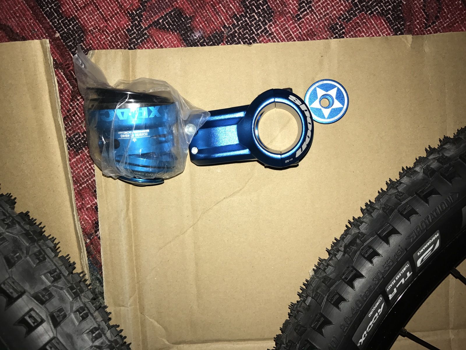

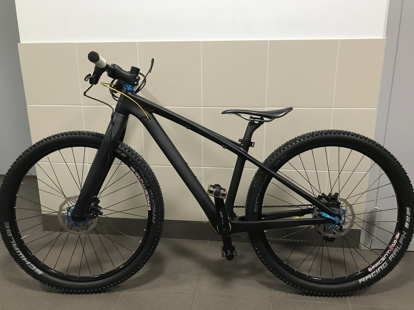

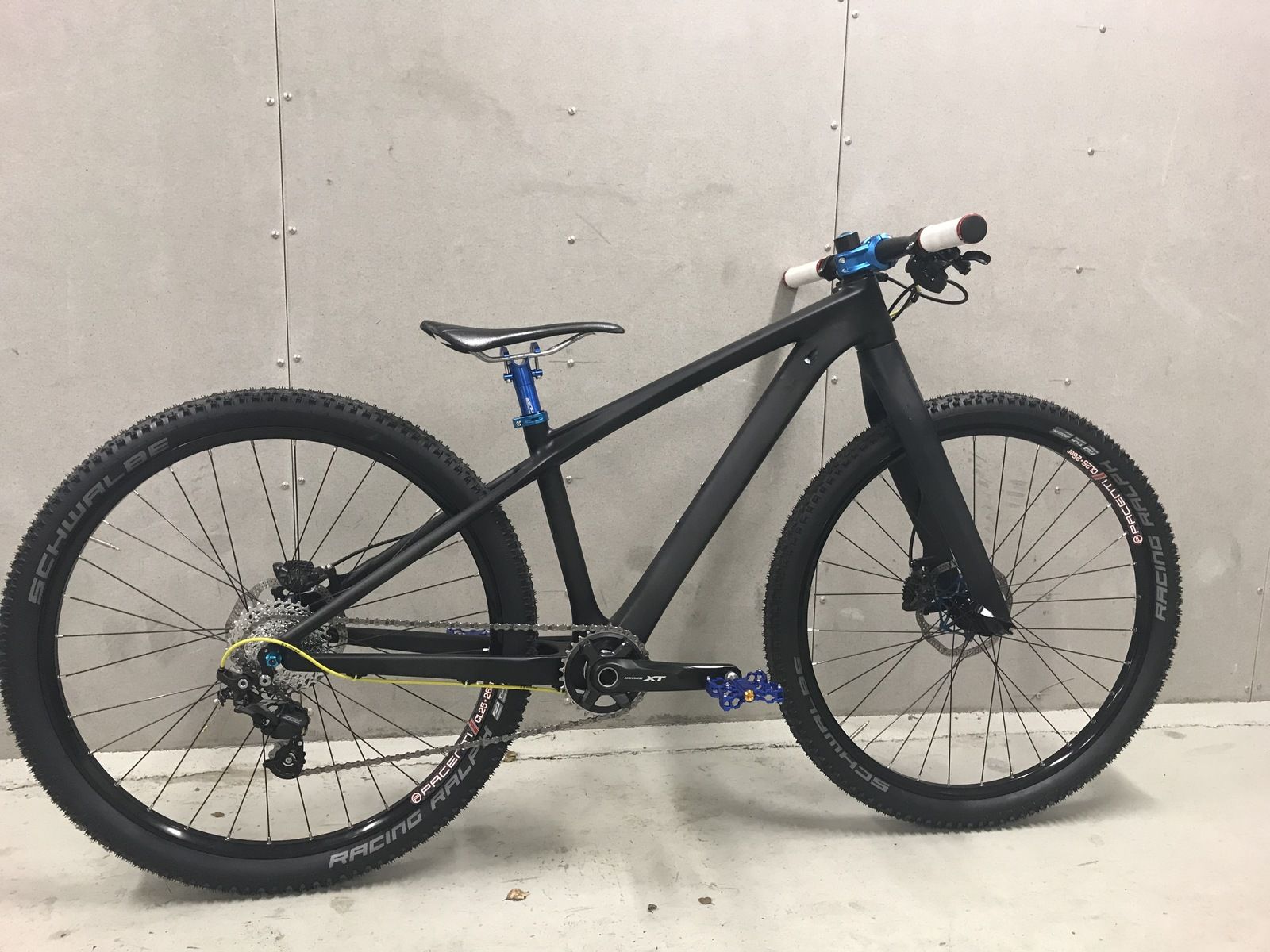

Klar utom vettiga pedaler, en blå kortare styrstam, fel färg på vajerhölje och bakbromsen. Blev piffig om jag får säga det själv! Kändes lätt och snärtig vid kort provcykling. Kommer passa utmärkt när hon växt 5 cm till.
Hamnade på 9 kilo blankt, blir väl 8,9 med vettiga pedaler. Hjulen är tyngre än jag hoppats annars känns vikt på komponenterna helt ok.
Pris ca 7500 kr sammanlagt (men då bromsarna redan avskrivna, resten nyinköpt).
En dämpad Manitou luftgaffel är på ingång, i min dröm kommer dottern nämligen vilja ha en sådan när hon väl kommit igång med cyklandet på allvar i mitten av nästa sommar.

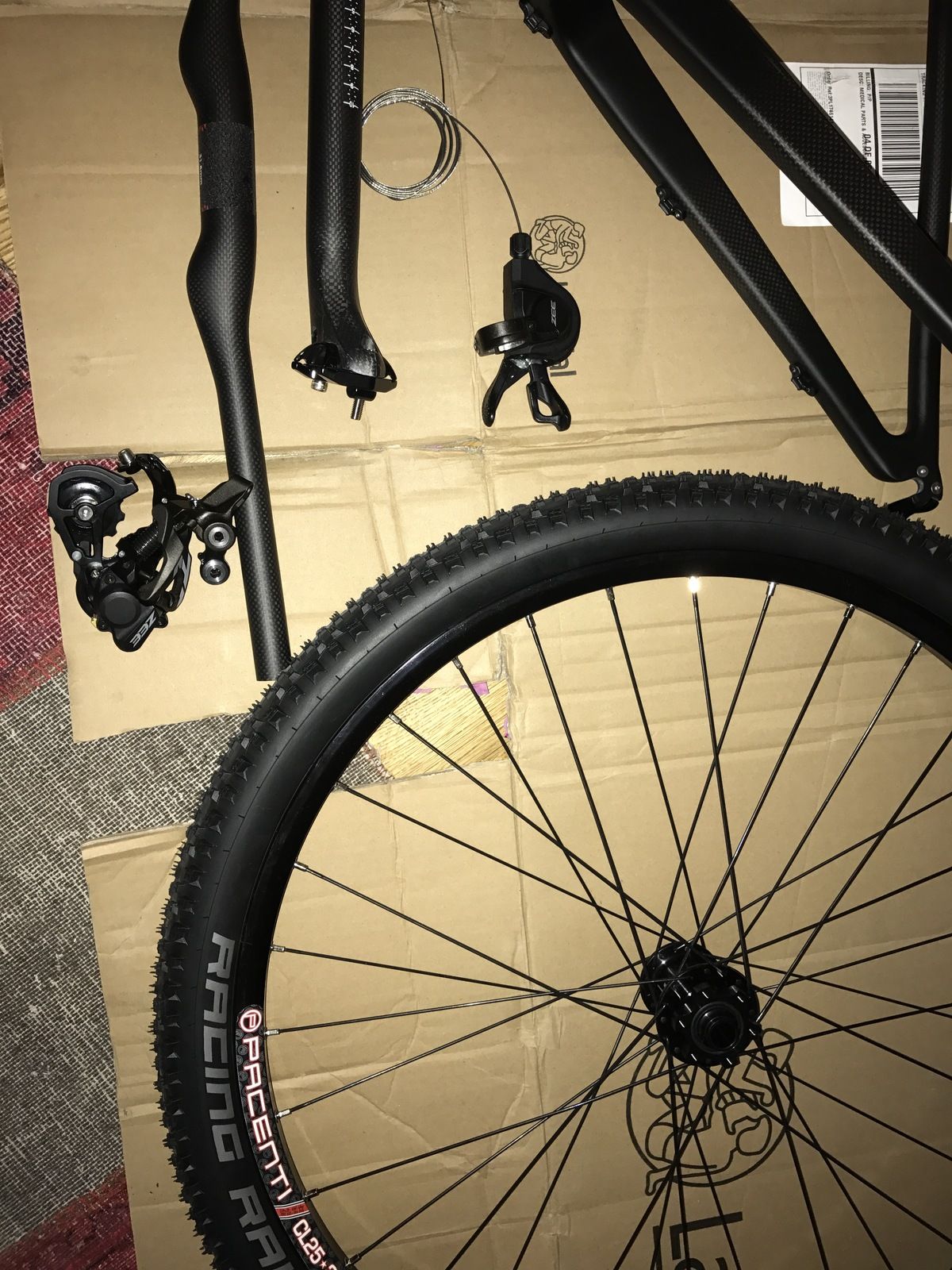

Köpte denna: https://www.ebay.com/i/263071603118 ca 4000kr inkl tull, moms och frakt. Sadelstolpe, styrlager, vevlager och styre ingick.
Gaffel: https://www.ebay.com/i/322474281359 1000kr inkl frakt. Slapp andra avgifter.
Från europeiska shoppar: XT-vevparti, 28-klinga ca 1500kr. Reglage och bakväxel: Zee, ca 800kr. Kassett Sram 1070.
Hjul från Superstar Components, ett par Pacenti som verkar vara slutsålda. 1500kr.
Bromsar ett par Magura MT2 som jag hade liggande, får hoppas att de går att få välfungerande med kort reach.
Sadel, vajer och handtag fanns hemma.

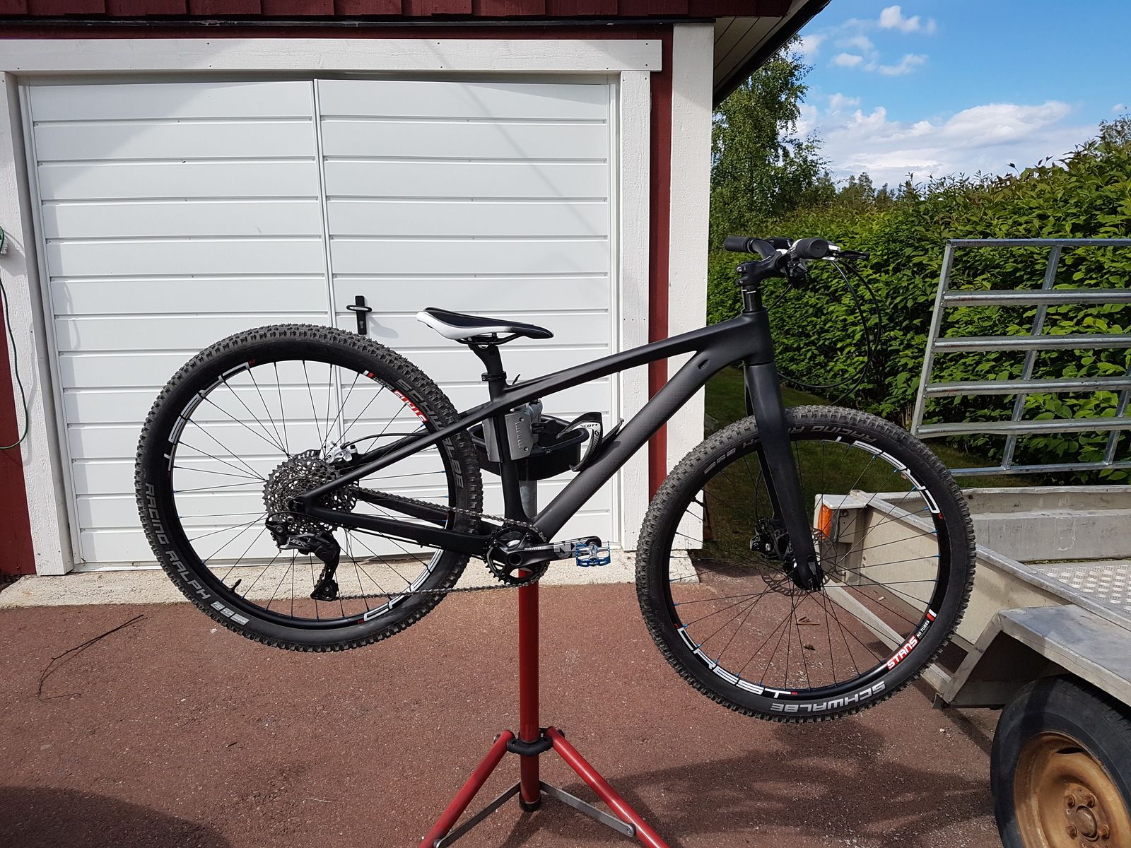

Nu är den banne mig klar! Åtminstone tills den börjar användas och vi ser vad som eventuellt inte funkar optimalt.

Hur blev den i storlek?
Har själv beställt ramen, leverans 10jan så den ska väl 8varv runt jorden först...
För stor just nu. Med sadeln i botten når hon hyfsat ner i marken, går ok att cykla på men det är inte optimalt. Å andra sidan tycker hon gamla cykeln var för barnslig nu när den nya finns så även om jag tycker den är ”bättre” fortfarande så är det inget alternativ om det ska cyklas. Hon manövrerar den bra trots allt, men i lite stök blir det lite för klumpigt med höjden.
