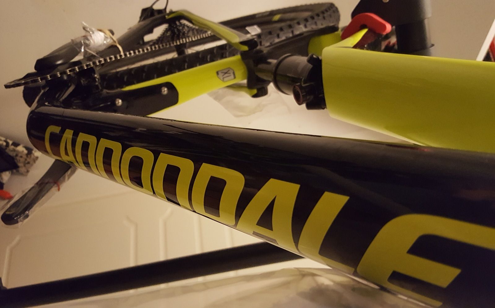

Då har ramen till vinterns lilla projekt landat hemma och då passar det väl bra att starta en byggtråd här på happy. Eller egentligen köpte jag ju en hel cykel, närmare bestämt en Scalpel Carbon 1 2018, men det är ju bara ramen och gaffeln (som för övrigt är samma som till Team och Black Inc modellerna) jag är intresserad av, alla komponenter skall säljas och ersättas av bättre, lättare, styvare, coolare och snyggare grejer. Jag är ju verkligen ingen jäkel på att skruva i cyklar, faktum är att detta blir mitt första projekt, men jag har stort förtroende för Team Sportia i Umeå som är duktiga på just Cannondale cyklar och framförallt väldigt bra att ha att göra med. Vad är då målet med bygget? Att bygga en Scalpel 2018 i storlek XL så lätt som möjligt (kanske världens lättaste?) utan att kompromissa med funktion och hållbarhet samt utan överdrivet dyra komponenter. Cykelns slutliga huvudsyfte är att föraren skall etablera sig topp 20 på långloppscupens deltävlingar i år och förhoppningsvis ännu bättre i framtiden, samt pallplacering på de flesta regionala långlopp här i Norrland. Jag är inte riktigt lika mycket av en hardcore weightweenie som Cyklist med sina extrema Scott projekt, så ni kommer tyvärr inte få se lackskrapning eller slipning här.
