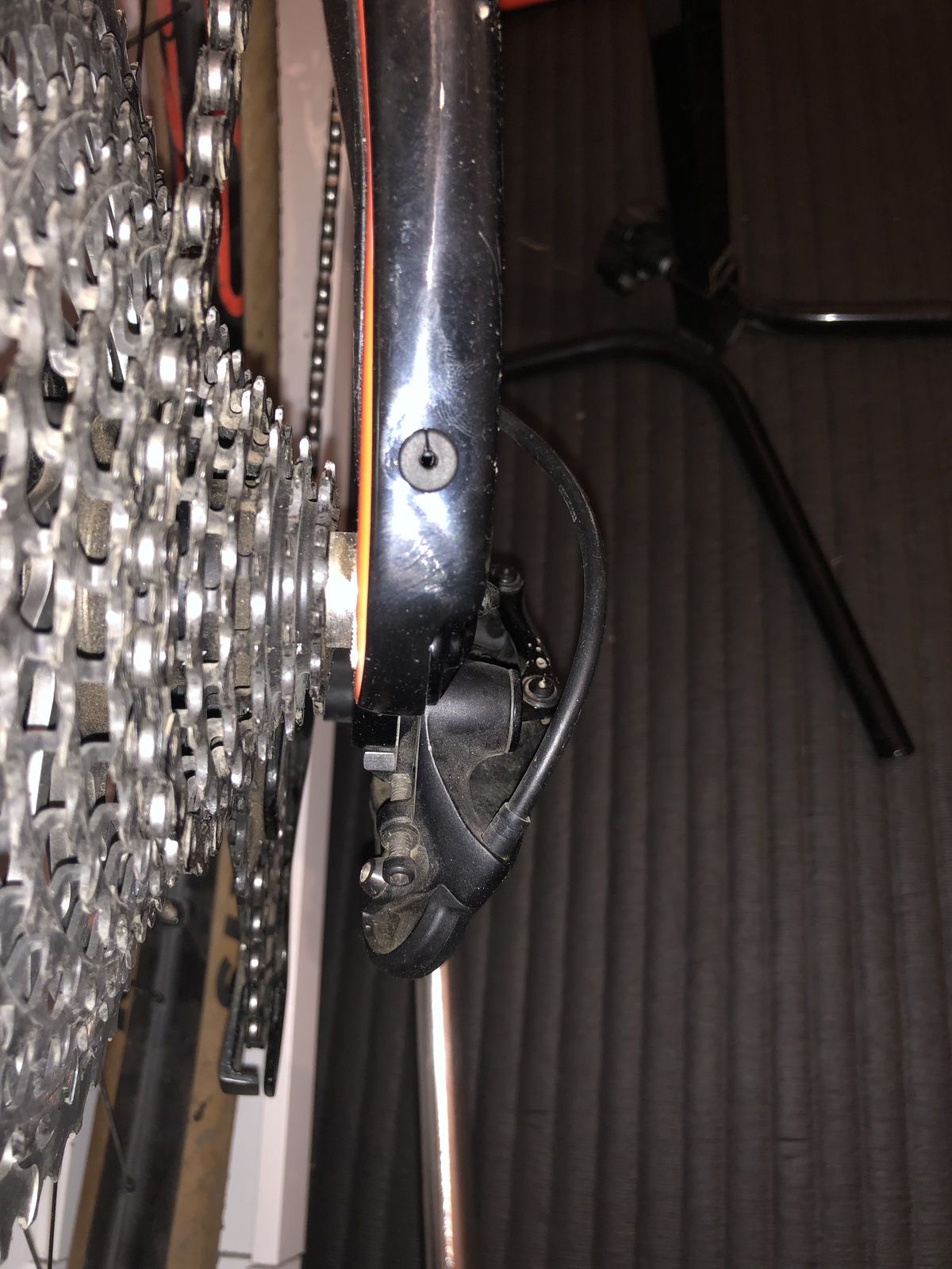

Då har man väl satt ihop cykeln med lite temporära delar. Stort tack till Cannondale jekyl 1000 som hjälpte mig med att bygga ihop hjulen, riktigt bra blev det! Det som är kvar tills att cykeln är komplett är Experimental prototype styrcombon, trickstuff bromsar och fixa slanglöst. Vägde cykeln som snabbast på min personvåg som då visade 9.6kg utan pedaler, visserligen har jag i detta utförande blytunga slangar, bromsar och styre men måste erkänna att det var lite oroväckande hög vikt. Jag hoppas att det är min personvåg som visar för hög vikt, vilket ju också borde betyda att jag underskattat min egen w/kg?!
Dessvärre är det inte min enda huvudvärk. Det är nämligen så att kassetten sitter för nära ramen vilket gör att kedjan fastnar när jag växlar ner till tyngsta växeln. Dessutom sitter bromsskivan aningens för långt åt höger fastän oket är justrerat så det sitter så långt ut det går. Min slutsats är att axeln i navet är förskjuten till vänster på något vis. Vet inte riktigt hur jag ska lösa detta men i värsta fall får jag göra en macgyver lösning med en distans mellan nav och ram samt shimsa ut bromsskivan.

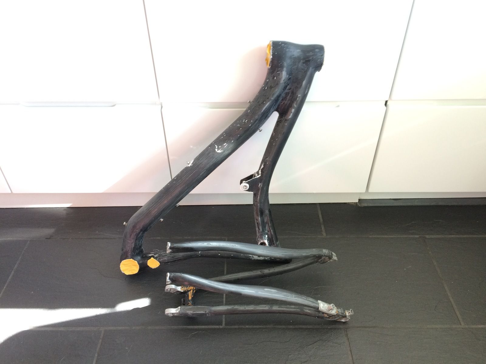

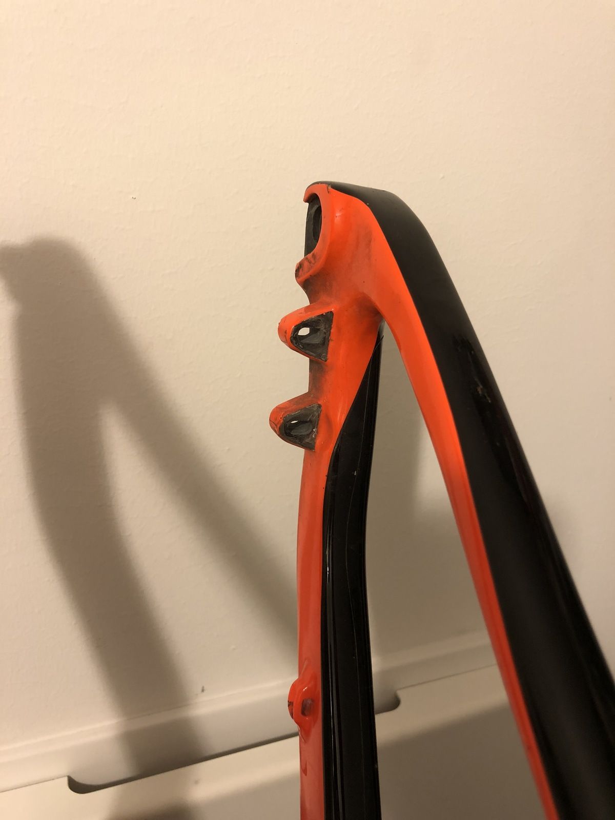

Annars vet du vad som krävs.....
Min vägde 9.9kg utan pedaler(dock med tung sadel och sadelstolpe)

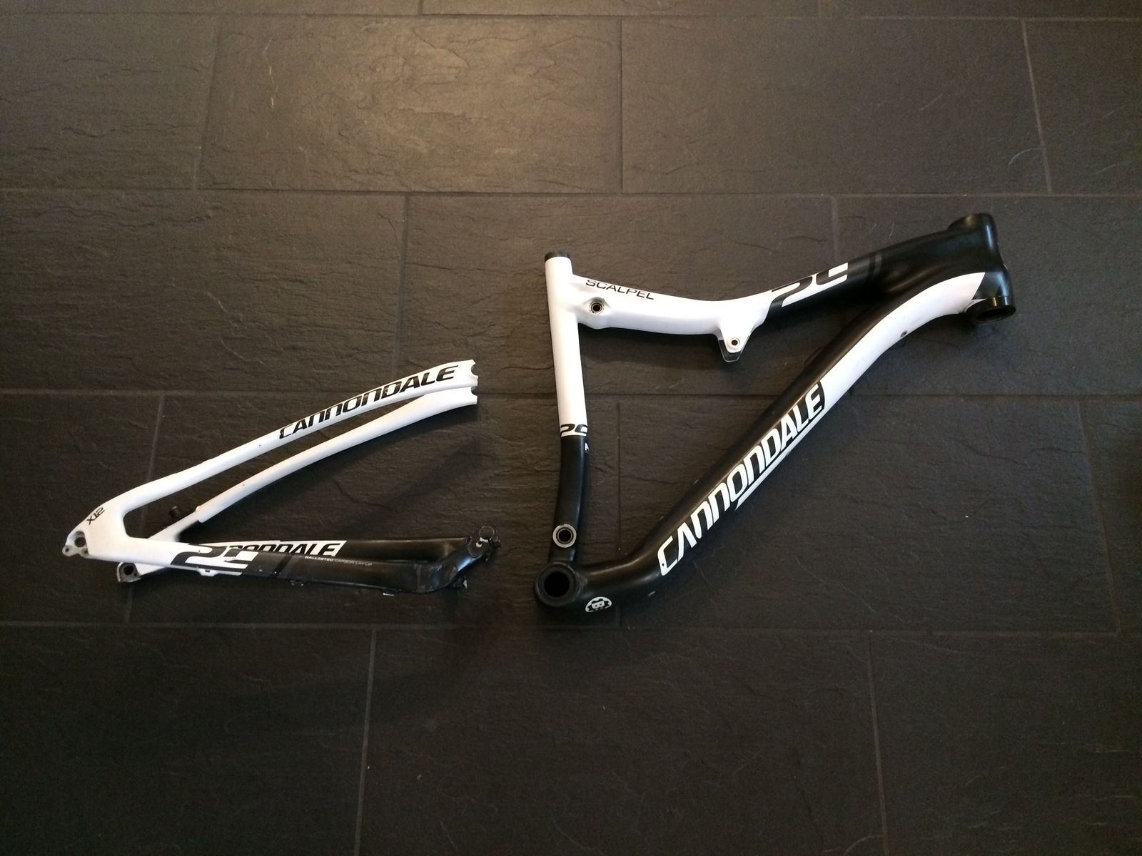

så det fanns bara ett alternativ.....
Skraaaaaapning pågår...
[Byggtråd] Lätt Cannondale Scalpel
Kudos till att du orkar det där! Har dock övertalat mig själv om att eftersom det min mest har svart lack på min så väger färgen inte så mycket.
kntzn sa:
Din är ju sprojjlans i lacken också jag förstår verkligen att du inte gör det, blir ett superfint bygge, väldigt avis!
Jag vågade för att lacken var rejält sliten efter antal års cykling:)
kntzn sa:
men är hjulet byggt som ett standard hjul eller? cannondale har väl någon egen lösning på hur hjulet måste vara uppbyggt på scalpeln iom den assymetriska bakändan?
Tycker mig läst något sådant i förbifarten.. att om man vill flytta et hjul från en scalpel till en annan cykel så måste det byggas om..
Milamber sa:
kntzn sa:
mvh
Jodå hjulet är byggt med AI offset dish och navet tog jag från hjulet som satt på min -17 Scalpel.

Det du pratar om gäller fälgen. Förskjuten 6 mm i förhållande till navet. Har tyvärr i detta fall inget me hur nära navet ligger ramen.
Det där med minsta drevet vet jag att det ä sjukt tight med orginal navet med. Jag löste det med onyx navet genom att onyx gjorde en ändhylsa till navet som var 1 mm längre. Innan jag fick den hade jag en slipad bricka innanför hylsan. Inte optimalt för navet skulle jag tro. Bra med små tillverkare som kan göra special :-). Till saken hör att jag sen bytt till en 2018 sving o upplever nu att det istället ä massa utrymme. Alltså ned special ändhylsan o nya svingen. Men ä vara en känsla. Har inte mätt. Men var andra skillnader på svingen med, så som fästet för kedjestyrare. Men samtidigt birde du ha nya svingen plus att problemet med skivan har jag inte. Men har hellerbinte flatmount utan level ultimate pm.
kntzn sa:
Jag hade samma problem med kassetten på ett tune-nav. Gick inte att växla ner på 10:an. Löste det med en specialtillverkad distans/bricka mellan navet och ramen. Limmade fast den på navet så att jag inte skulle tappa bort den i skogen vid punka.
Jensen sa:
Lingon sa:
Då får det bli en temporär lösning med en distans mellan navet och ramen så hör jag av mig till Carbon Ti så får vi se vad de säger om saken.
Cyklist sa:
Märkligt med navet alltså. Samma visa även om du stoppar i ett annat hjul?
Väntar med spänning på komplett hoj annars!
Har just nu faktiskt inget annat hjul i samma standard att testa med. Men det verkar inte vara ett helt ovanligt problem och de verkar fungera med en distans mellan nav och ram i alla fall temporärt.
I fallet med mitt onyx nav så sa onyx att de förhöll sig inom de ramar som sram satt för standarden XD. De bad mig mäta på mitt nav och ja det låg inom marginalerna. Det är lite som om cannondale gjort försänkningen i ramen för djupt. Men är rätt säker på att det blev bättre me nya svingen. Antar att du har di2 utgång på sen där svingen?
Jensen sa:
Ja det känns som att försänkingen i ramen är lite för djup, ska höra av mig till Cannondale också. Annars är ju det ett problem som är lätt att lösa själv. Jo jag har di2 utgång på svingen.

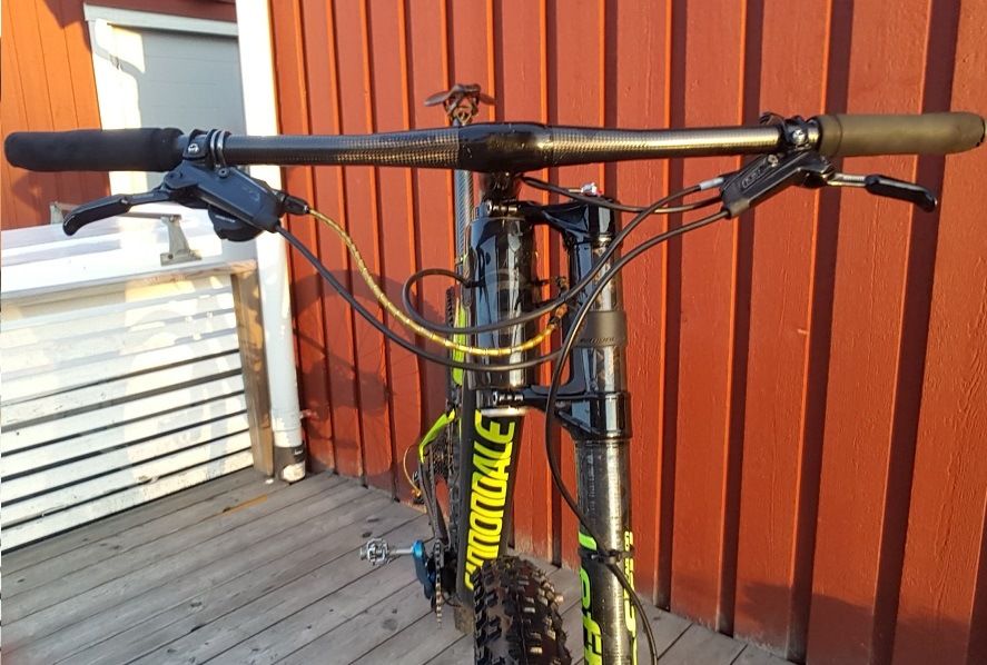

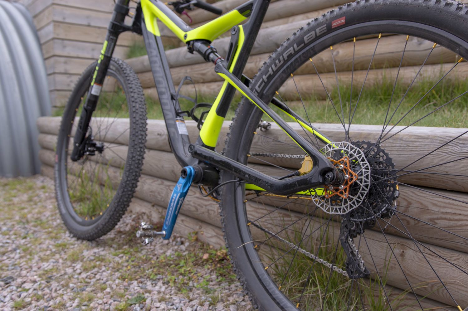

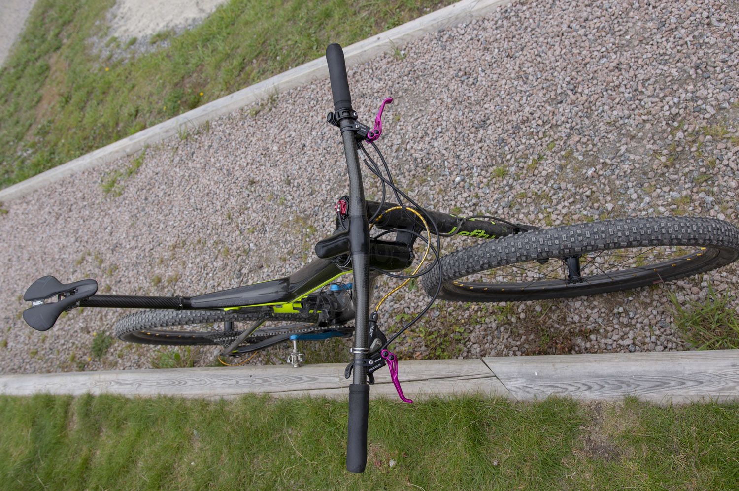

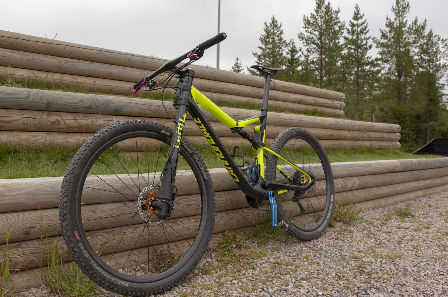

Efter ett par frustrerande timmar med många svordomar har jag nu lyckats montera båda Piccola bromsarna (stort tack Cyklist för tips om hur man får dit bromsarna på styret). Visserligen hade jag fel om att Trickstuff levererade bromsar som inte gick att montera på styret, men nu har ännu fler solklara fel uppenbarat sig. Till exempel skickade de med fel skruvar för att montera flatmount oket och bromsarna som skulle vara luftade från leverans hade sjukt mycket luft i systemet. Värst var nog ändå det subtila felet med luftningskittet, oringarna till adaptern var i fel storlek vilket gjorde att när man skruvade på adaptern i oket eller bromshandtaget gick o-ringen av då den inte passade ordentligt utan klämdes sönder. En bit av o-ringen blev kvar i bromshandtaget och det var bara tur att min kompis upptäckte detta.
Jag passade på att ta bilder med en lite bättre kamera nu när cykeln nästan är komplett. Nu saknas egentligen vara rätt vevparti (som inte är blått) och en XX1 drivlina.
Väldigt otur med material. Vid sådana tillfällen är det lätt att tappa suget.
En fundering, tre olika färger på bromsarna?
Bild på stam/styre tack ?
O får du inte ny fälg från nextie?
